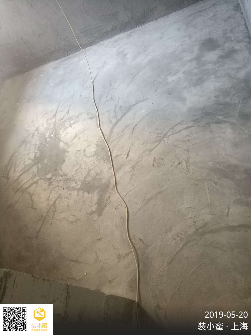

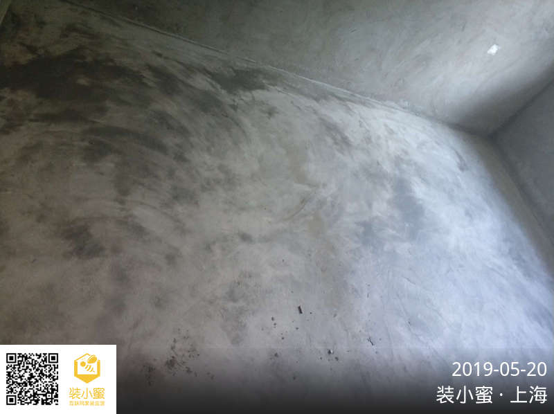

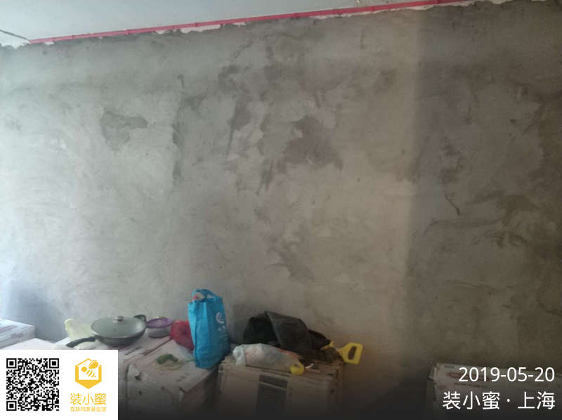

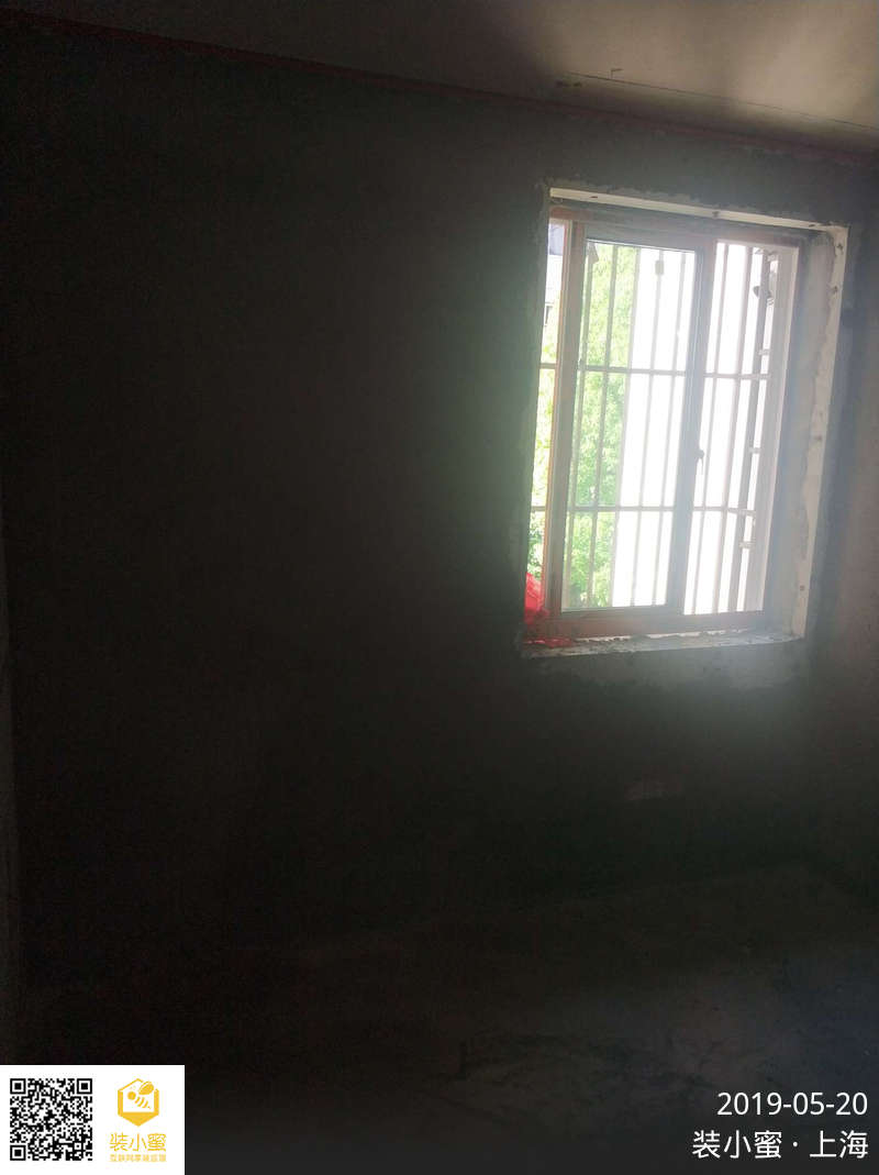

1、卧室地面找平层局部区域平整度有偏差
泥木巡检

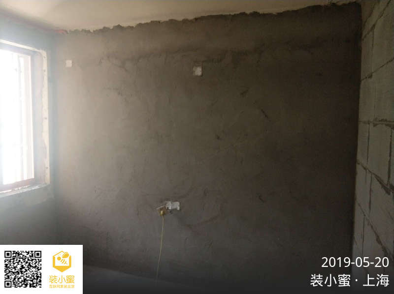

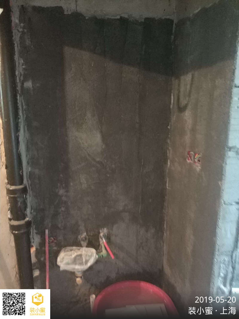

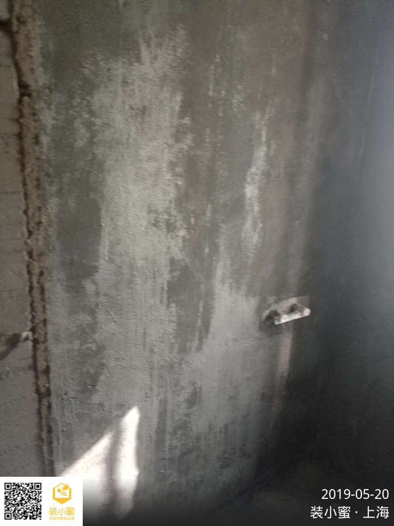

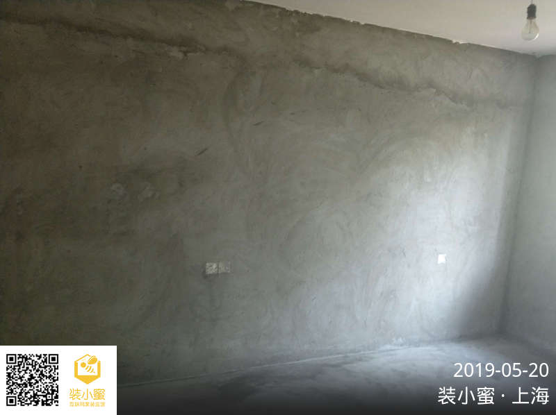

其他在场人员:瓦工。现场瓦工施工。厨房已铺贴墙砖平整,拼缝平直,卫生间墙面防水涂刷符合施工要求。地坪平整,未见明显裂缝,墙面抹灰层表面未发现空鼓,表面未发现明显裂缝
建议如下:
1、卧室地面找平层局部区域平整度有偏差
——来自装小蜜监理 张城
精找平层(地板)表面平整符合要求
抹灰层表面牢固无明显开裂现象
抹灰层表面平整垂直,阴阳角方正
墙面干区防水层施工区域符合要求
精找平层(地板)表面质量无明显缺陷
