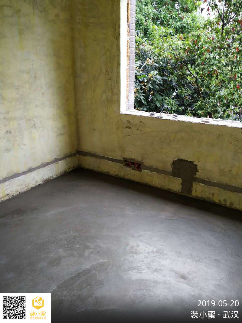

1.卫生间、厨房墙面空鼓未处理,局部空鼓明显,已在施工前与施工方现场负责人沟通清楚,需在贴砖前处理。
2.窗框已安装,餐厅位置需补外墙砖,局部窗户外沿墙面有破损,建议处理基层后补刷外墙防水。
3.卫生间墙面防水涂刷1-2遍,地面涂刷2-3遍,涂刷前需清理基层,保证基层牢固坚实、平整,无明显孔洞、裂缝。

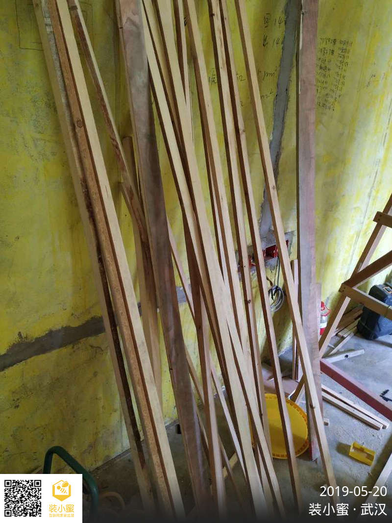

木吊杆规格与使用符合要求
龙骨施工固定符合要求

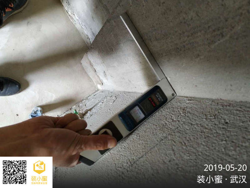

房间或走道区域方正偏差符合要求

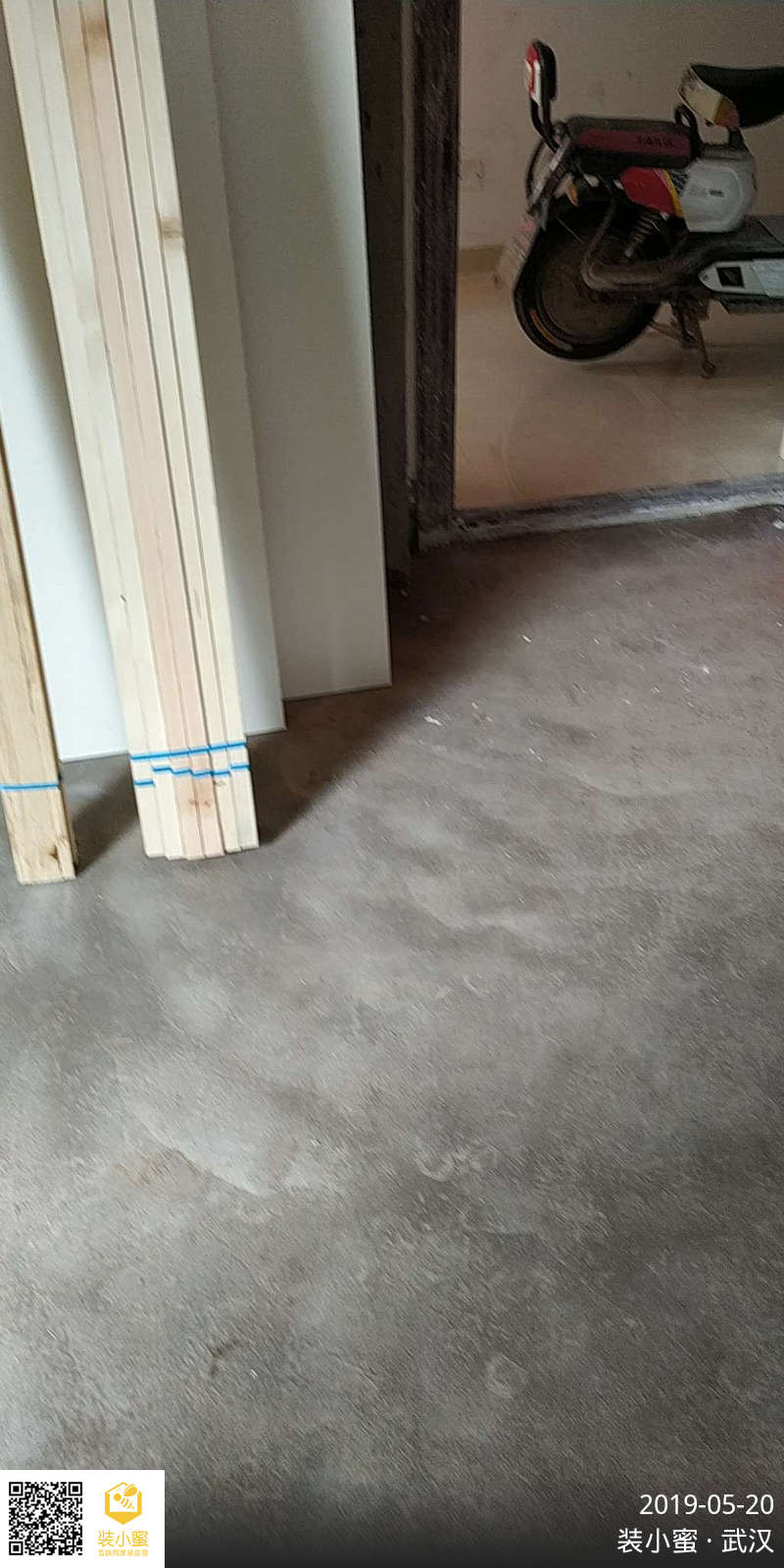

粗找平(地砖)基层质量符合要求
精找平层(地板)表面质量无明显缺陷
