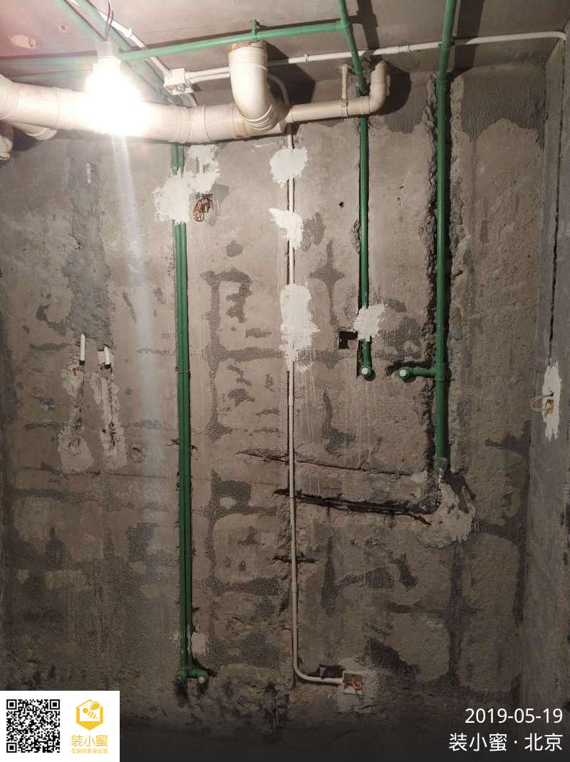

本次为【水电隐蔽施工阶段验收】是第1次上门

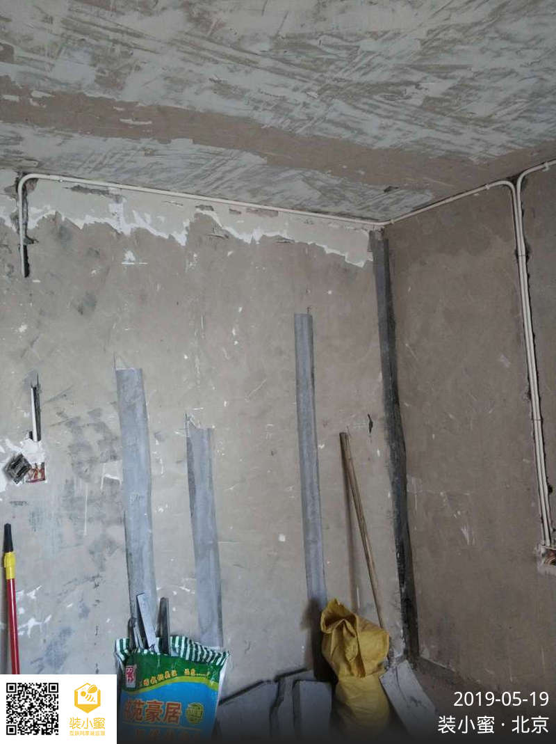

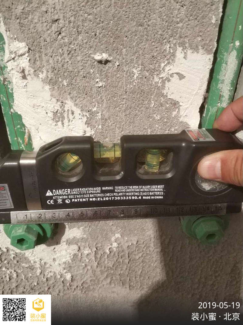

今日现场单次上门服务,上门时现场水电已改造完毕,现场水电改造为局部断点改造,现场水电为伟星厂家进行打压测试并已开质保单,水路(除隐患问题已外)其他项目符合要求,现场电路(处隐患问题以外)其他电路改造符合要求,现场情况已与客户沟通。

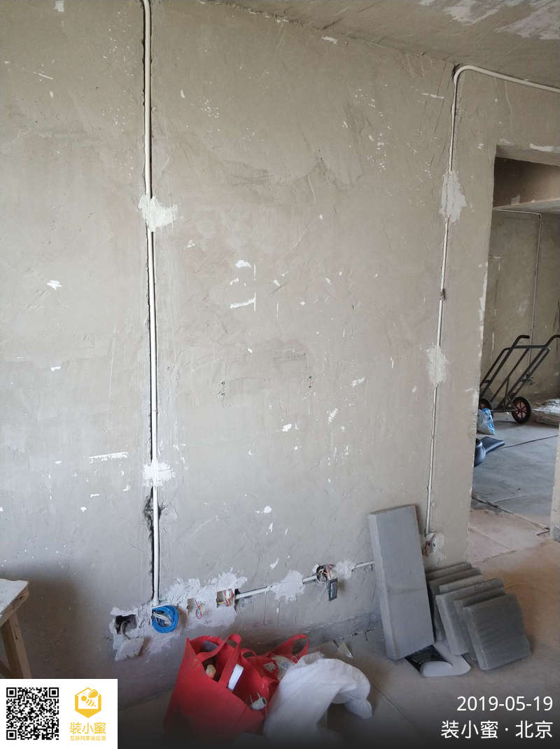

1、现场原电箱和空气开关未更换,普通插座建议更换为20安,原土建使用较小。

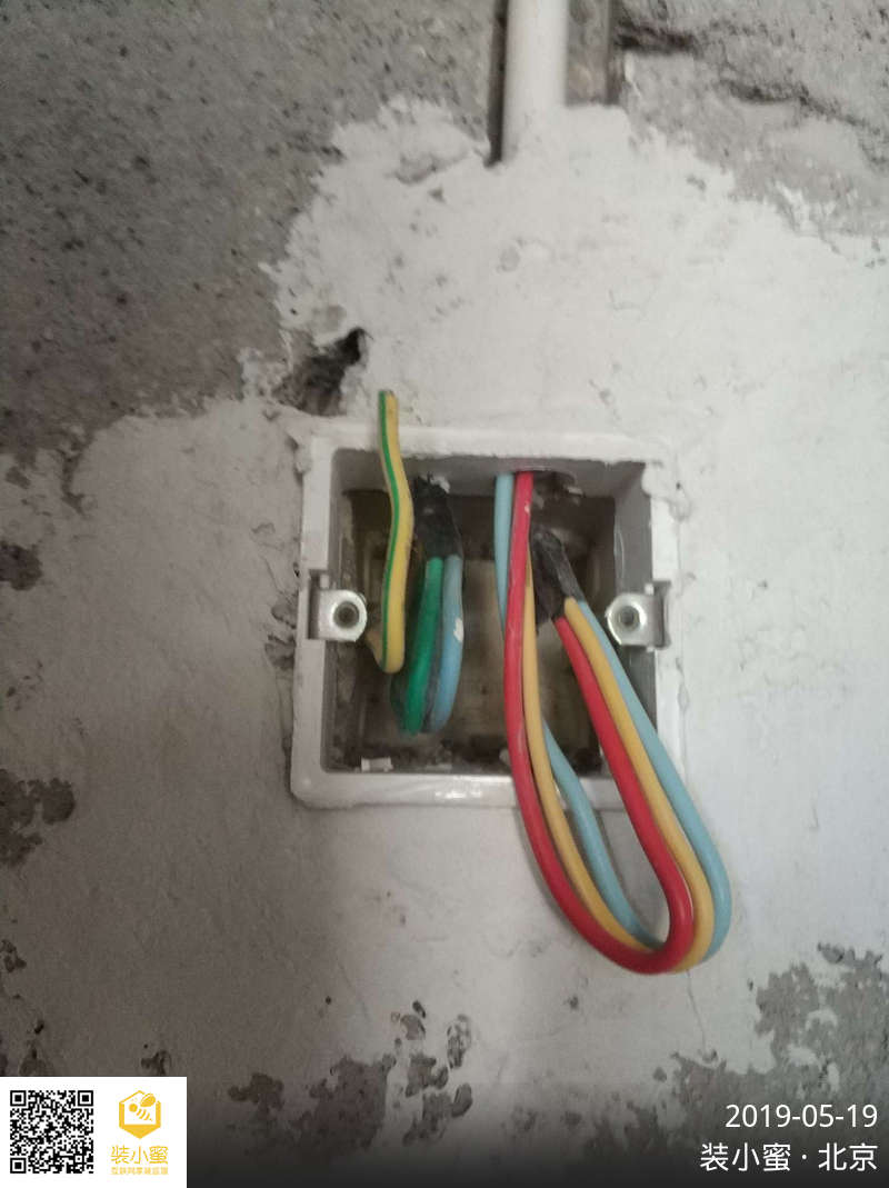

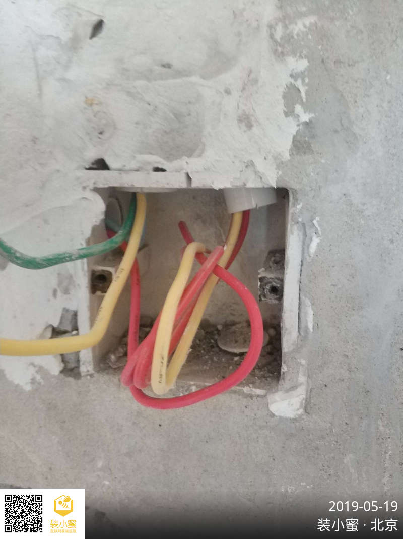

2、现场导线颜色不符合要求,4平方插座中使用地线未2.5平方,现场已与客户沟通。

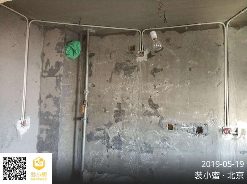

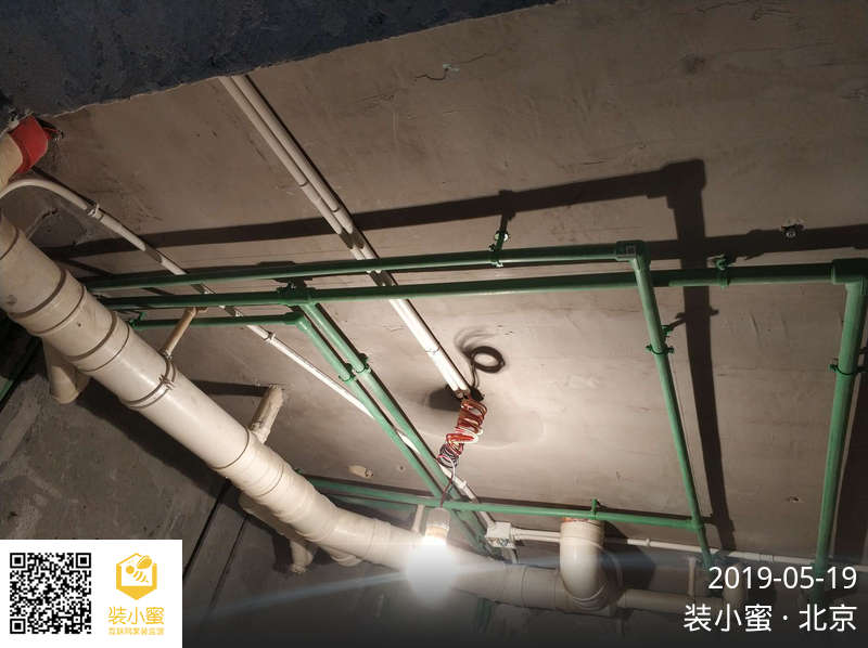

3、卫生间浴霸灯头甩线未使用保护软管,现场已与客户沟通。

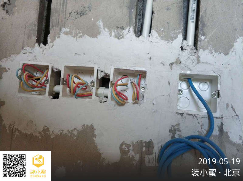

4、现场强弱电交接处未使用锡箔纸包裹,防干扰处理不符合要求,现场已与客户沟通。
5、现场部分暗盒与电管之间未使用卡扣链接,现场已与客户沟通。

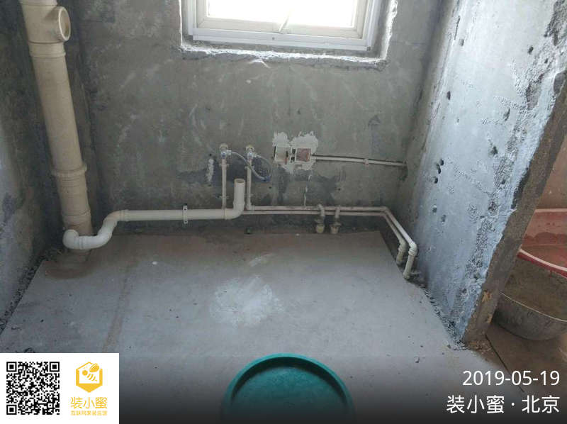

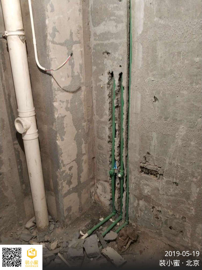

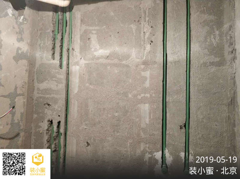

6、卫生间墙面给水管道未进行固定,同时马桶中水和自来水建议中间留有间距,现场已与客户沟通。
7、现场水路局部断点改造,现场卫生间水路从地面开始进行改造,现场已与客户沟通地面改造后期隐患较大,同时已提醒客户写生了涂刷防水时此区域涂刷防水。

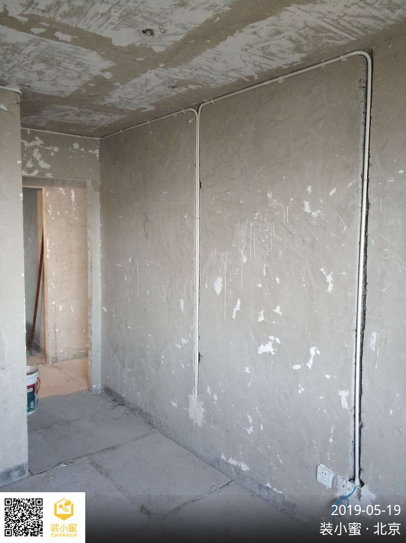

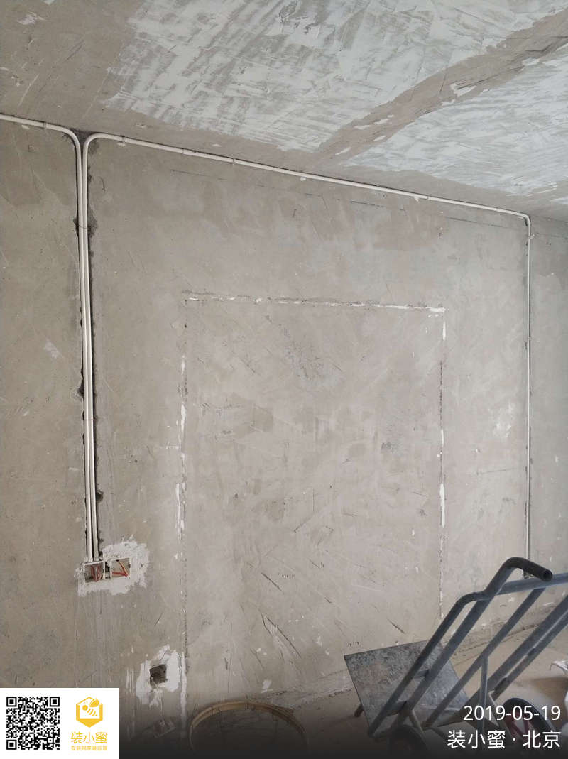

8、现场部分点位电路横向开槽过长不符合要求,现场已与客户沟通。
现场与客户沟通,客厅空调使用4平方电线,但同时串联小卧空调,现场已建议客户客厅空调与主卧空调独立供电或当一个空调工作时另一个空调属于不工作状态。

给水管道安装平直,走向正确
给水管道固定牢固,无松动
