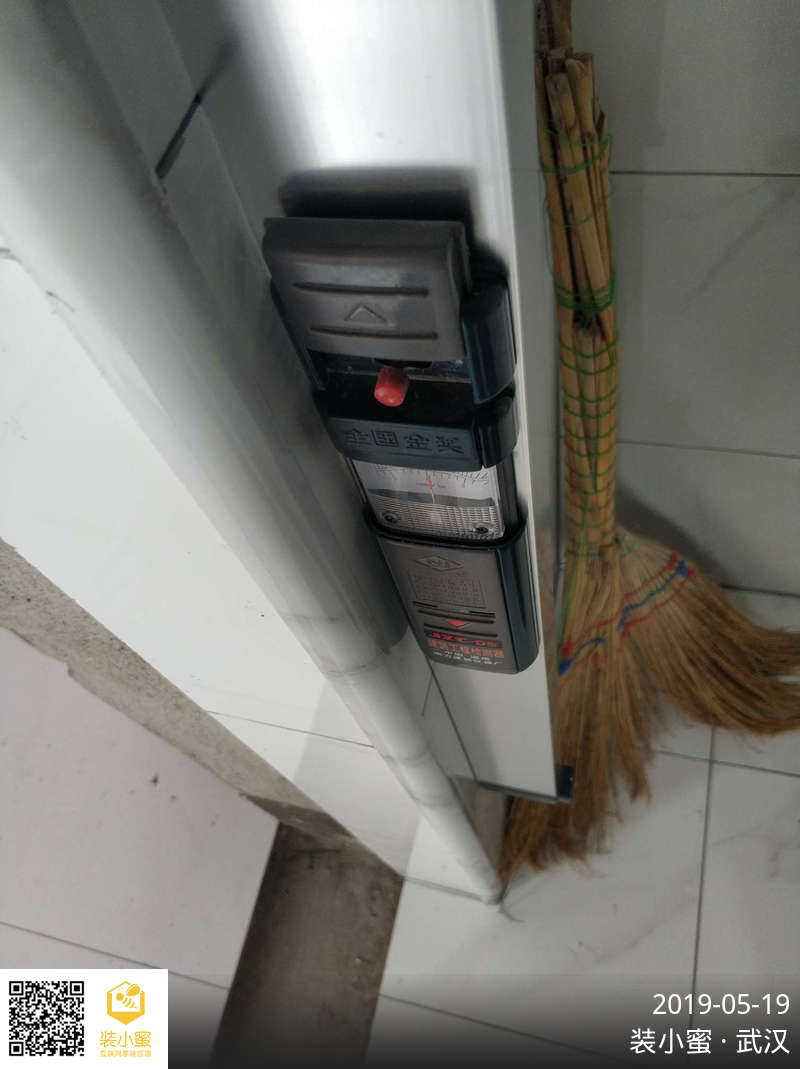

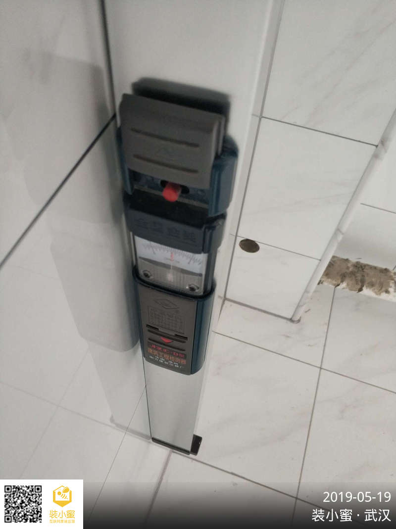

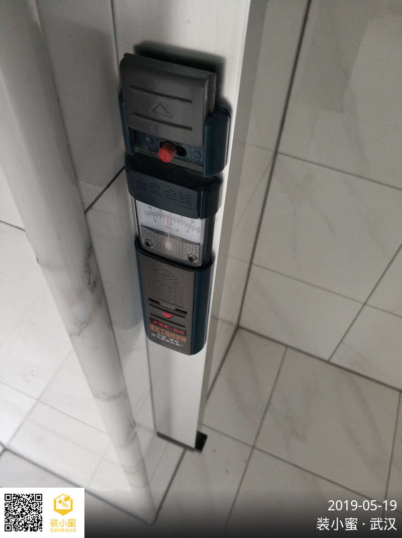

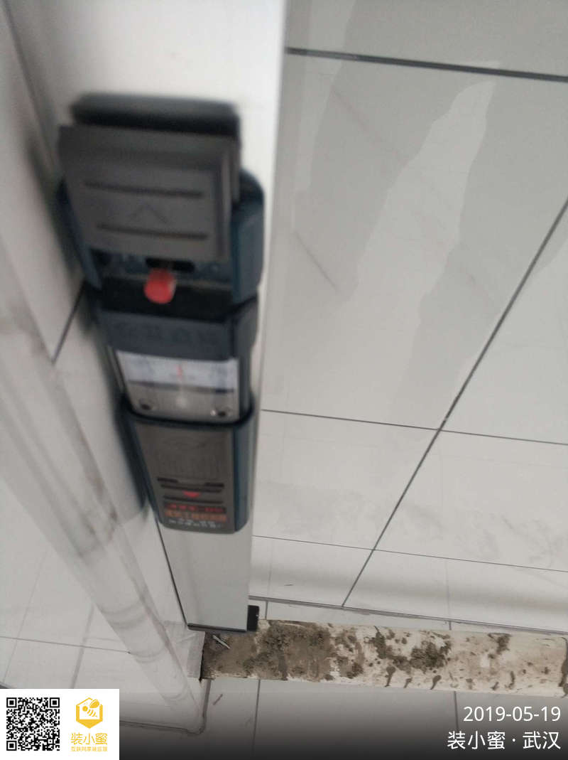

客户家,水电已封槽,厨房墙地砖已施工,厅地砖已施工,房间地坪已施工,卫生间基坑已回填,卫生间墙面砖,贴后已清理下。

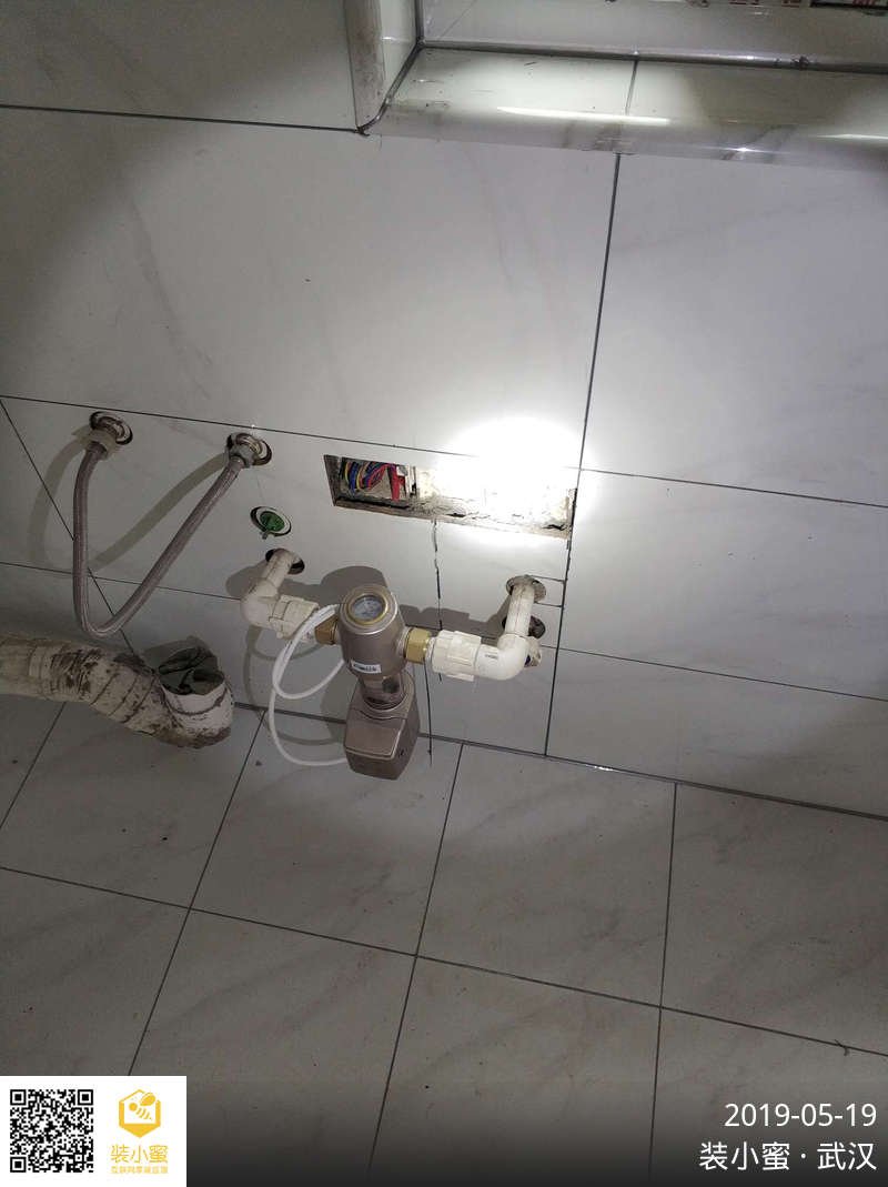

1.电,未用锁扣连接,线管直接进底盒;强电箱,未安装。强电箱处,拆除墙,顶部未拆除彻底,已松动空鼓。
2.客厅灯,控制线,一管套六线,需分管套装;吊顶筒灯线,未用分线盒分线至预定位置。
3.餐厅,强弱电同槽,同底盒(卧室二,卧室三强弱电,同底盒);强电盒内,电源线与钢筋无保护。多处墙面开横槽。
4.卫生间浴霸控制线,一管套六线;等电位线未施工;墙面基层空鼓严重;镜灯出墙线,需套管;门套需加门垛基层。
5.顶部腻子需铲除。
6.新砌墙,新老墙接缝处,老墙未铲除未挂钢网抗裂处理,已明显开裂。
以上问题,以三方现场沟通确认,需客户要求施工方整改。

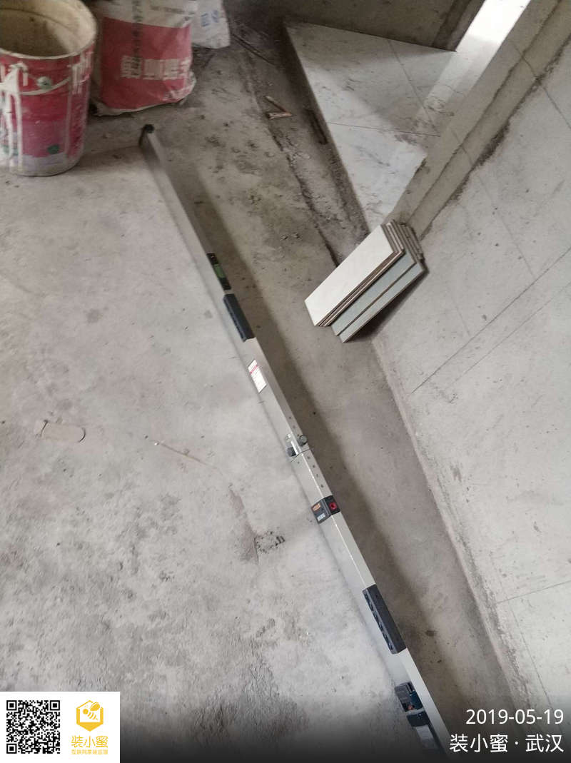

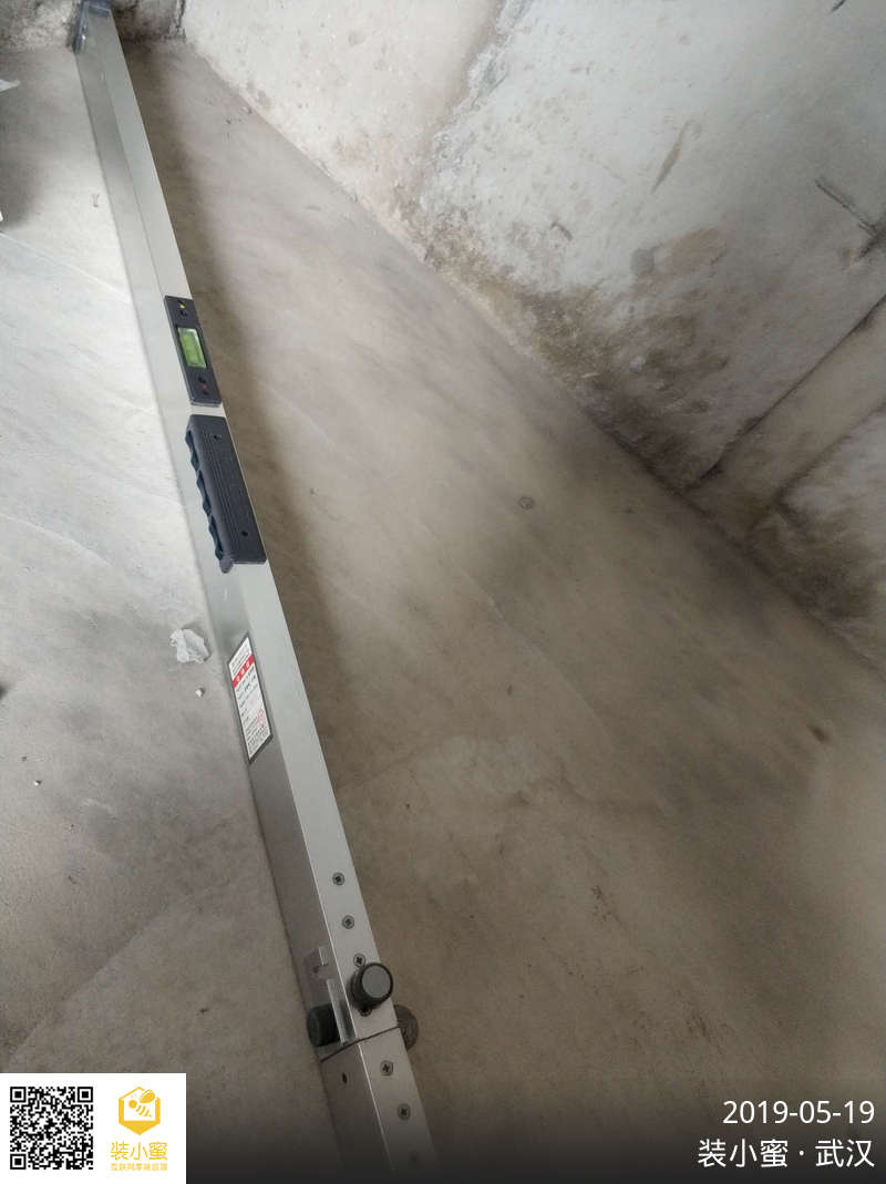

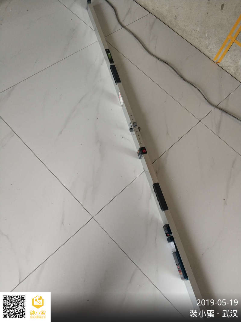

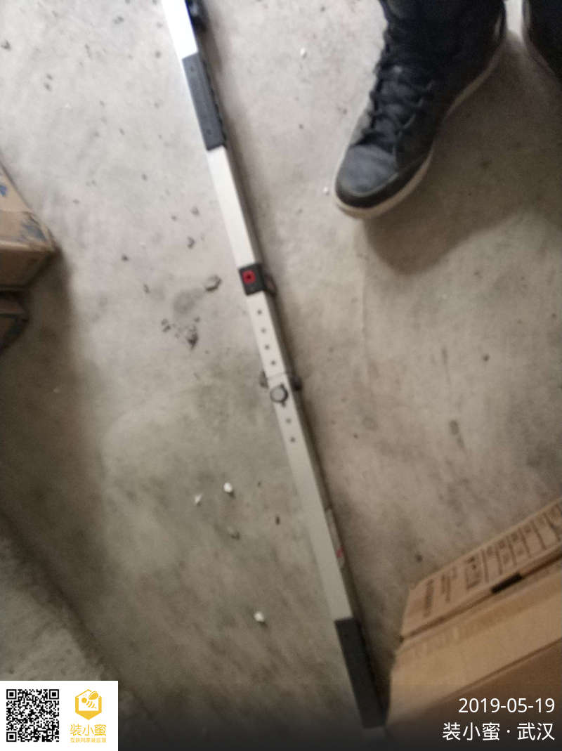

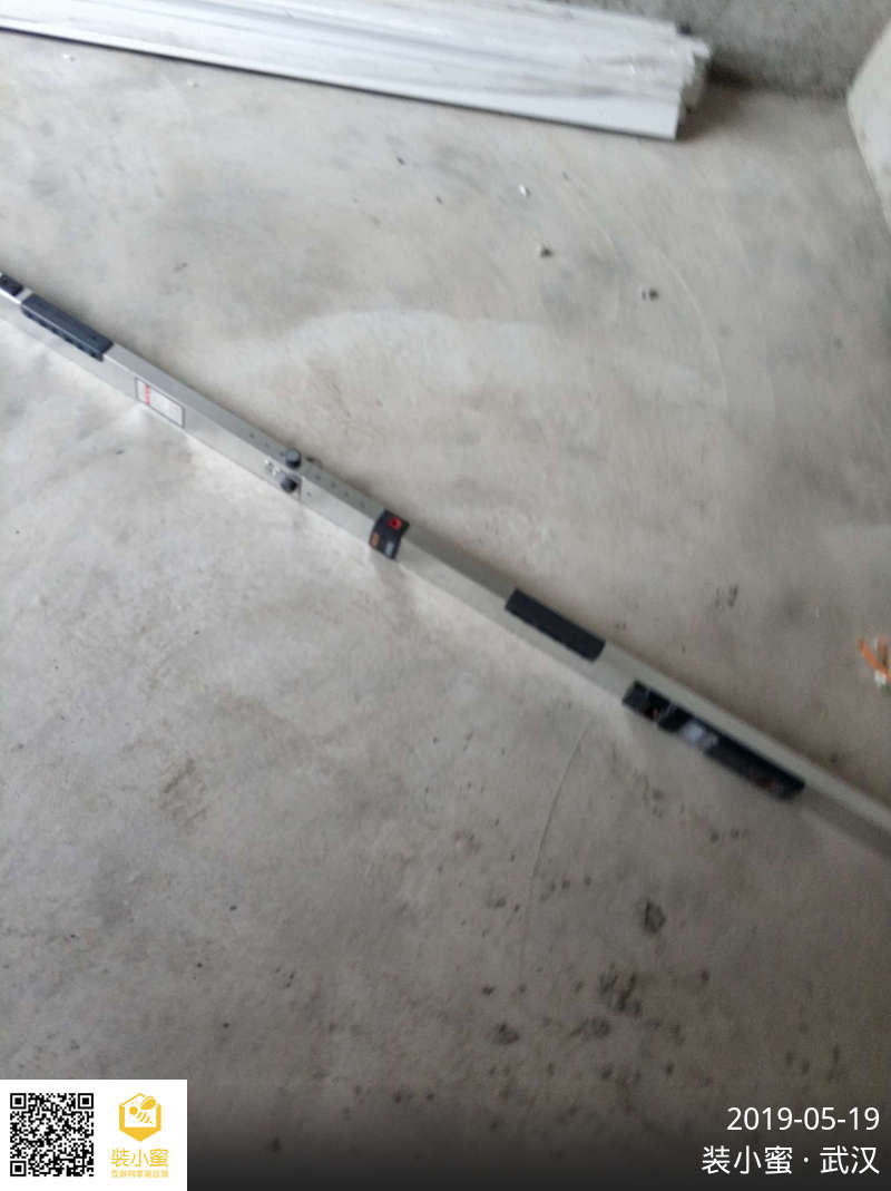

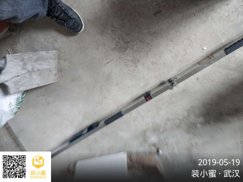

客户确认施工方水管已打压测试(卫生间水走地)。厅,地面有保温层,未铲除,地砖底,整体空鼓。房间地坪平整度检查,误差不多,地坪以地板厂商要求为最终要求。
先整改,再进行后续施工。

精找平层(地板)表面平整符合要求
精找平层(地板)表面质量符合要求
精找平层施工无明显缺陷
地面砖(石)铺贴平整,符合要求
