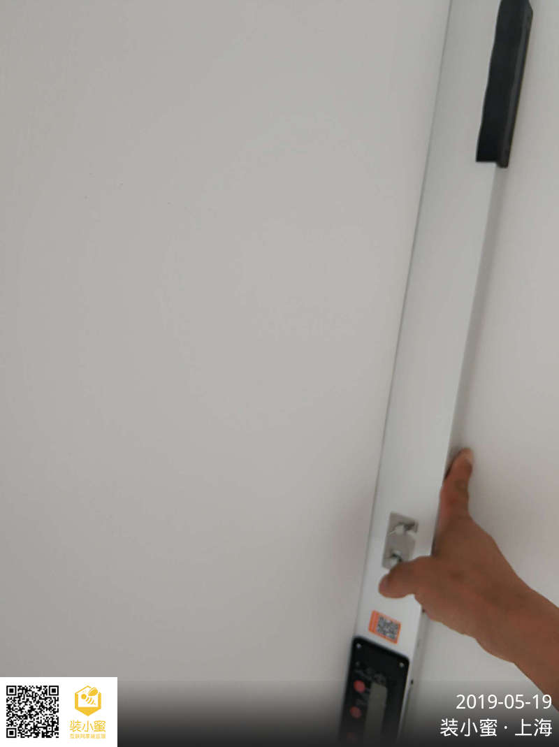

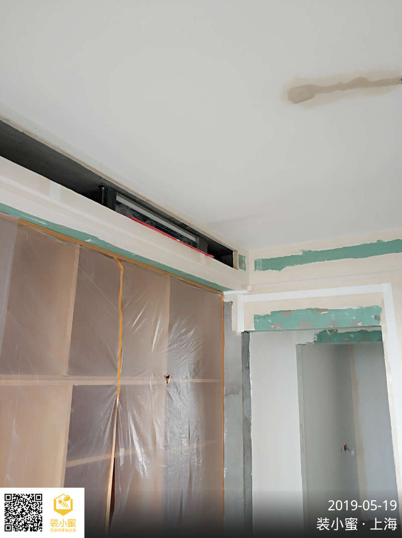

腻子基层,油工施工
现场检查问题如下

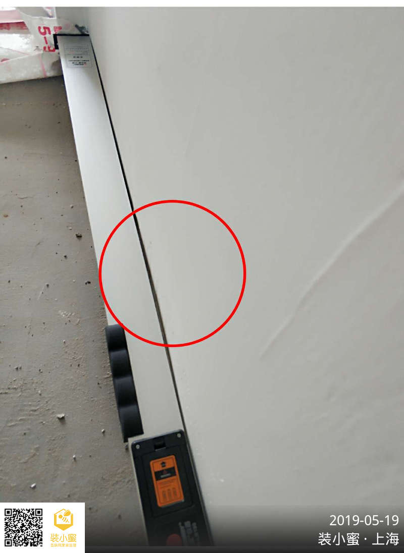

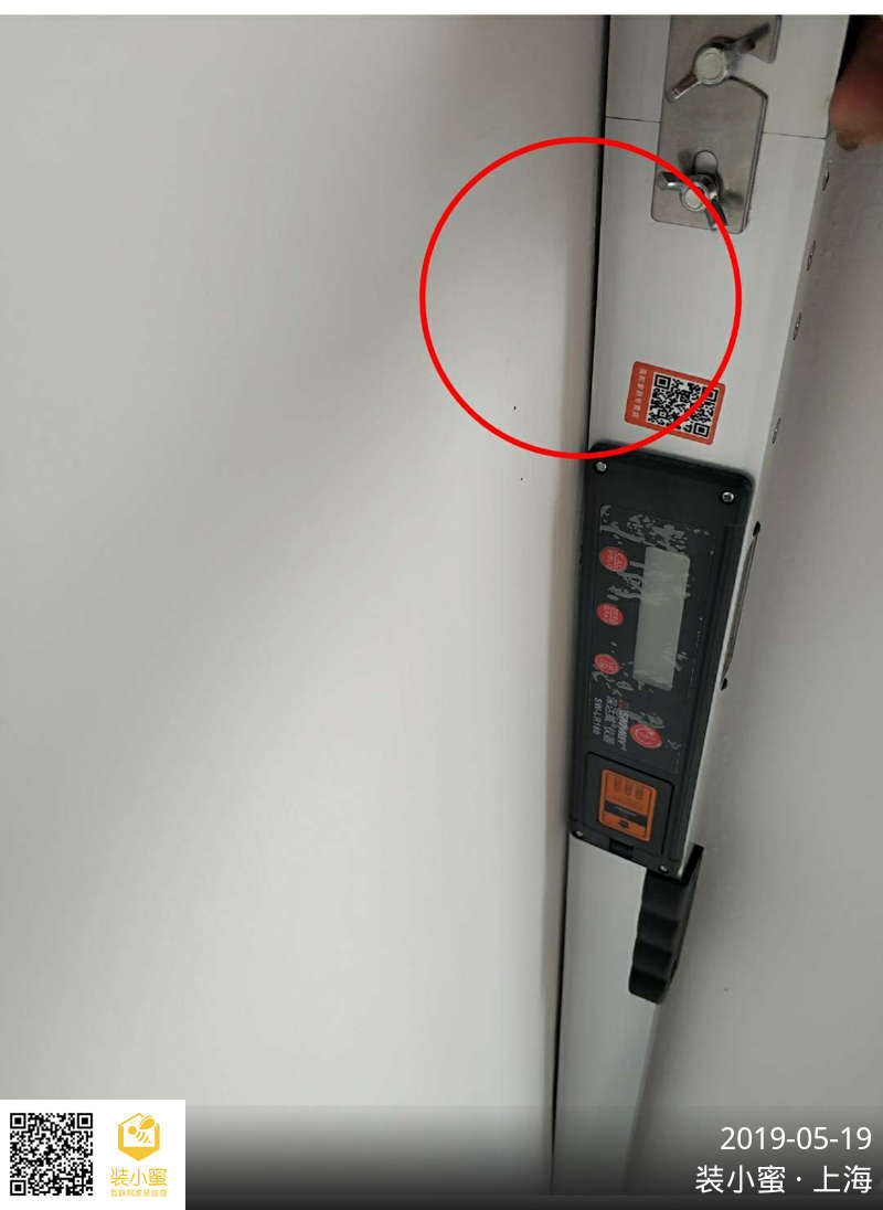

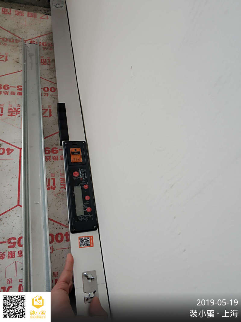

1.阴角处局部有不平整现象
2.踢脚线处用不平直现象
3.门套处墙体有不平整现象
以上问题已告知客户
问题处理建议
1.阴角处不平整现象建议油工后期调整处理
2.踢脚线处不平直建议油工加强找平处理
3.门套处不平整建议油工调整处理
下一步施工建议油工墙面基层时,注意阴角及踢脚线平直度,门窗套处垂直平整度处理,射灯处墙面需加强平整处理

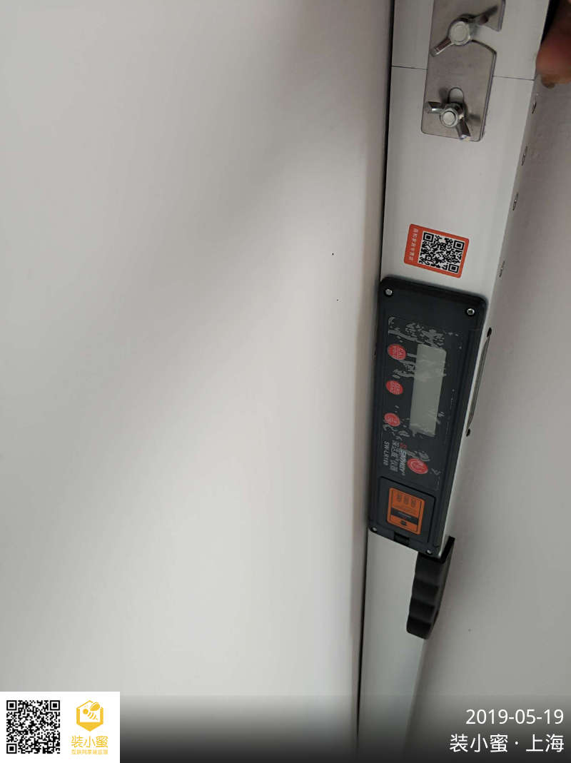

石膏(墙尼)找平平整检查,可进行下一道施工
符合标准:2项
腻子表面牢固,无明显的疏松
