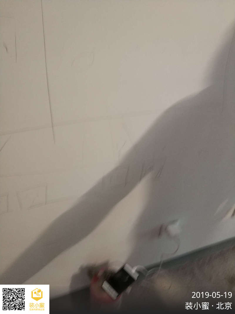

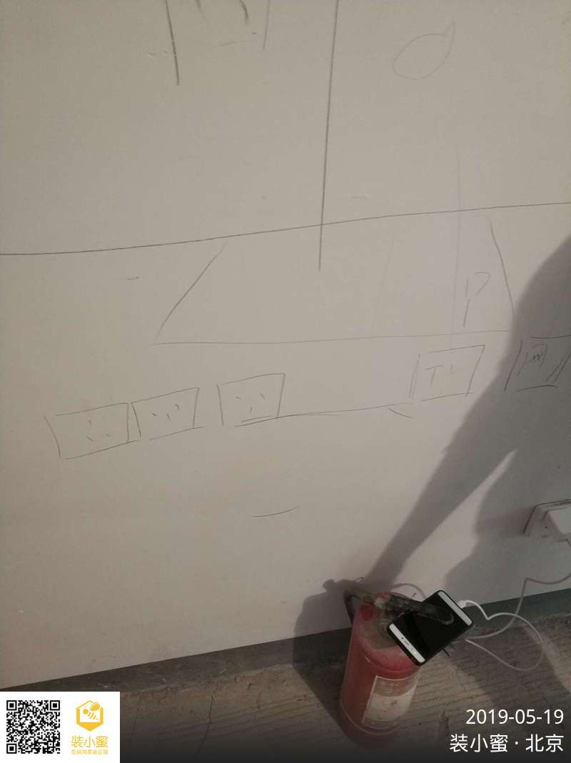

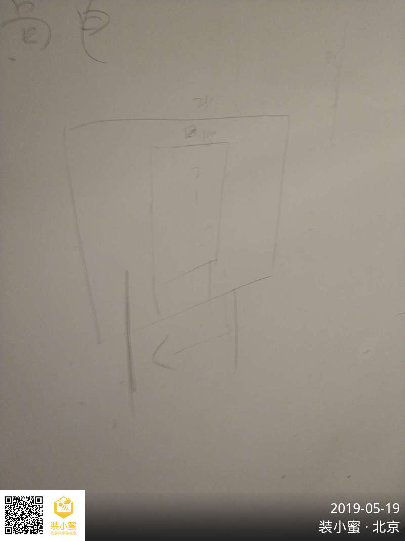

施工进度正常,铲除已完成,水电定位已完成,
1水电定位有窗户工长水电工现场按,实际定位,客户已认可,

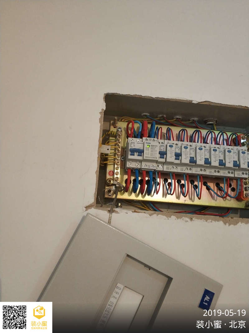

2厨房卫生间电线全部更换,其它区域电局部改造,水全部更换,厨房卫生间采用四平方电线,其他区域采用2.5平方电线,

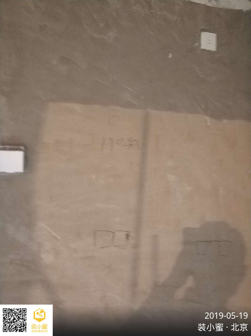

3发现阳台墙面铲除不合格,需要继续铲除,
4卫生间墙面老沥青油铲除不合格需要继续铲除已告知工长,
