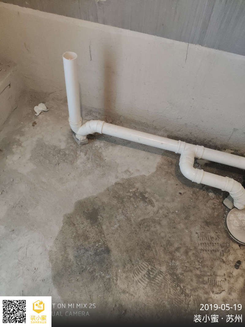

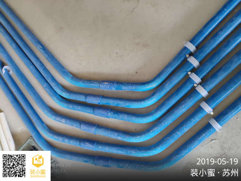

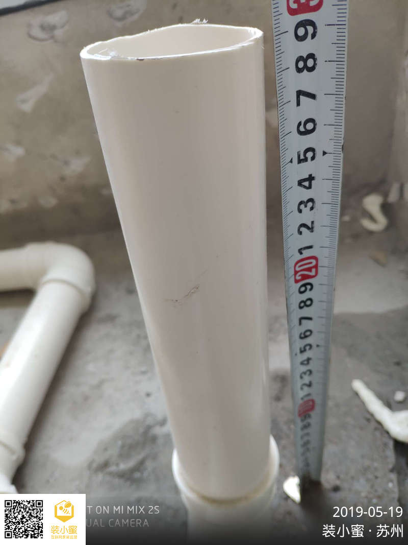

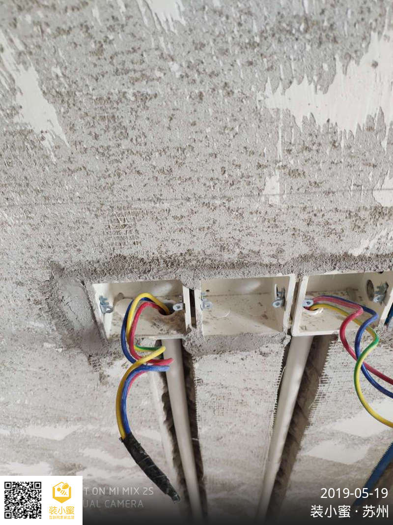

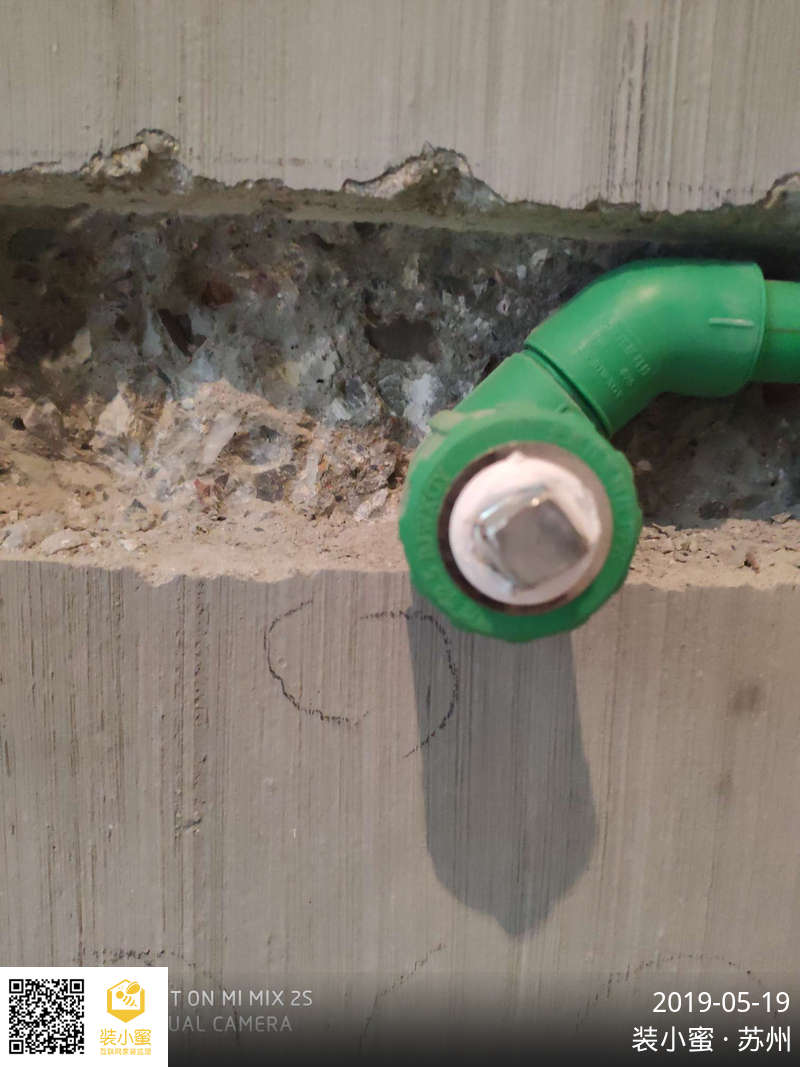

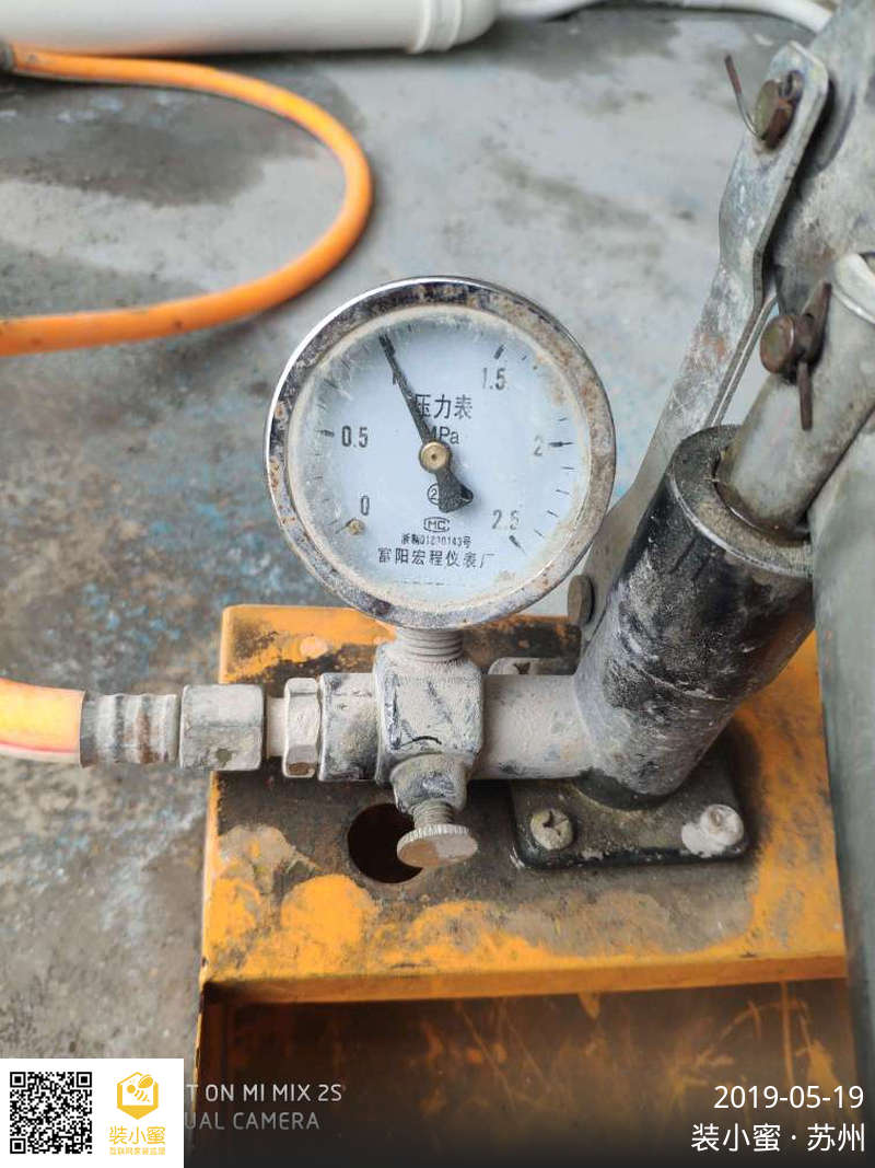

现场水管安装平直、溶接处无渗漏。线管排设有序。线盒内电线预留长度适合,符合标准。线盒固定水平方正。淋浴房龙头间距符合,端头固定高低一致,各区给排水管已预留指定位。
1.厨卫间顶面导线需要穿套阻燃软管保护。
2.厨房间顶面给水管及线管施工不规范,需要电工处理或用户确认。
3.厨卫间顶面导线需要穿套阻燃软管保护。
4.弱电线两端需作偏号及保护。
5.阳台地面铺设给水管及线管施工不规范,需要施工方处理或用户确认。
以上问题现场以向施工方告知。
1.下沉式卫生间建议采用陶粒回填。基层地面涂刷防水后需进行48h以上的回水试验。
2,防水涂料施工前,隐蔽工程的管槽必须先填补平整。
3,顶面墙梁孔洞需木工吊顶前堵实处理。
4,铺贴墙砖之前,检查原墙是否有空鼓、疏松、涂层、腻子等情况。

弱电线两端已编号并保护

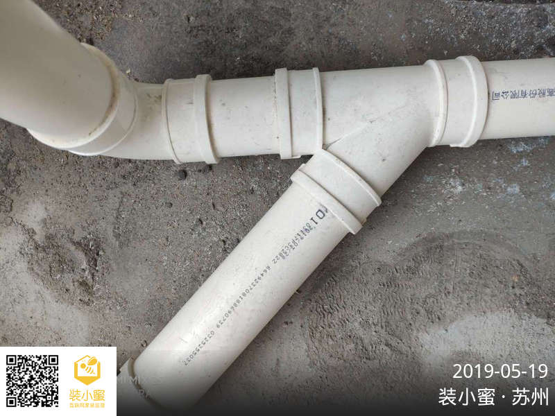

多管并管,已采用Y型三通连接

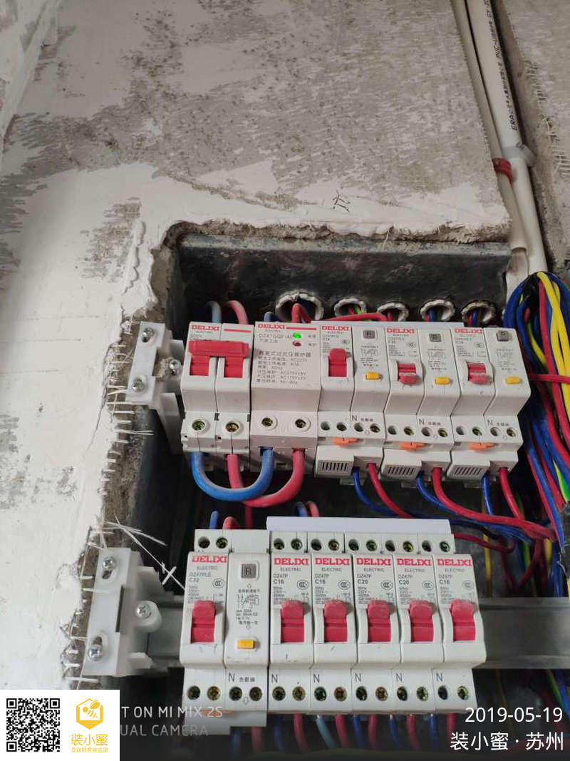

断路器接入导线的数量符合要求
