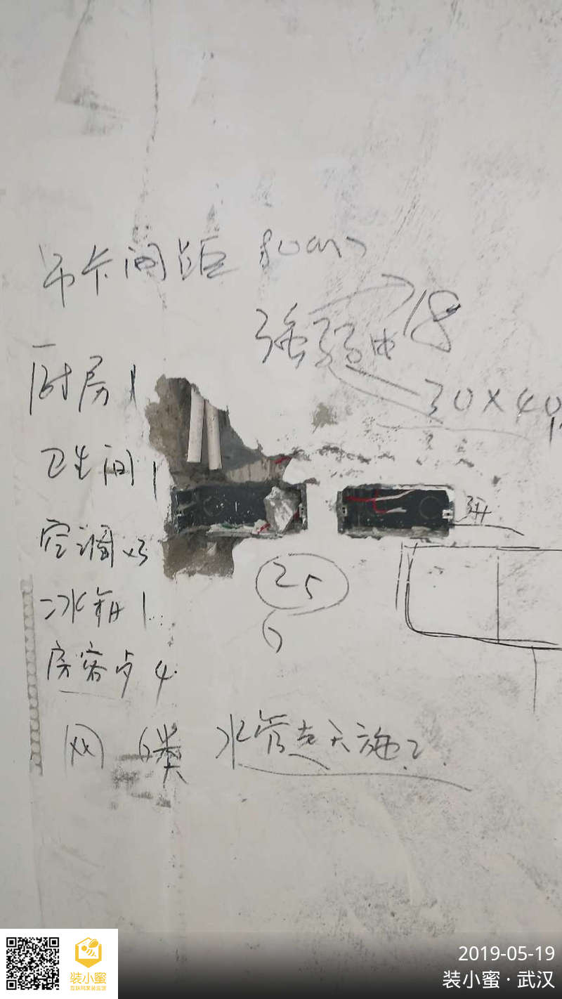

1.拆除已完成,现场已清理干净。
2.客户,水电工进行水电定位。
3.跟水电工交待水电施工工艺,施工规范。厨房卫生间,空调,4mm进线,其它力2.5mm进线。每个区域进水管为25水管,水管走天施工工艺。
1. 空开盒,弱电箱要进行更换。
2.入户门安装不牢固,建议后期更换。
3.卫生间的蹲坑不宜过高,在200左右。
4.阳台窗在水电验收完,进行更换。
1.下水检查,水电材料检查。
下次工作为【水电材料检查】,在下次上门期间,如有问题请及时联系我。
