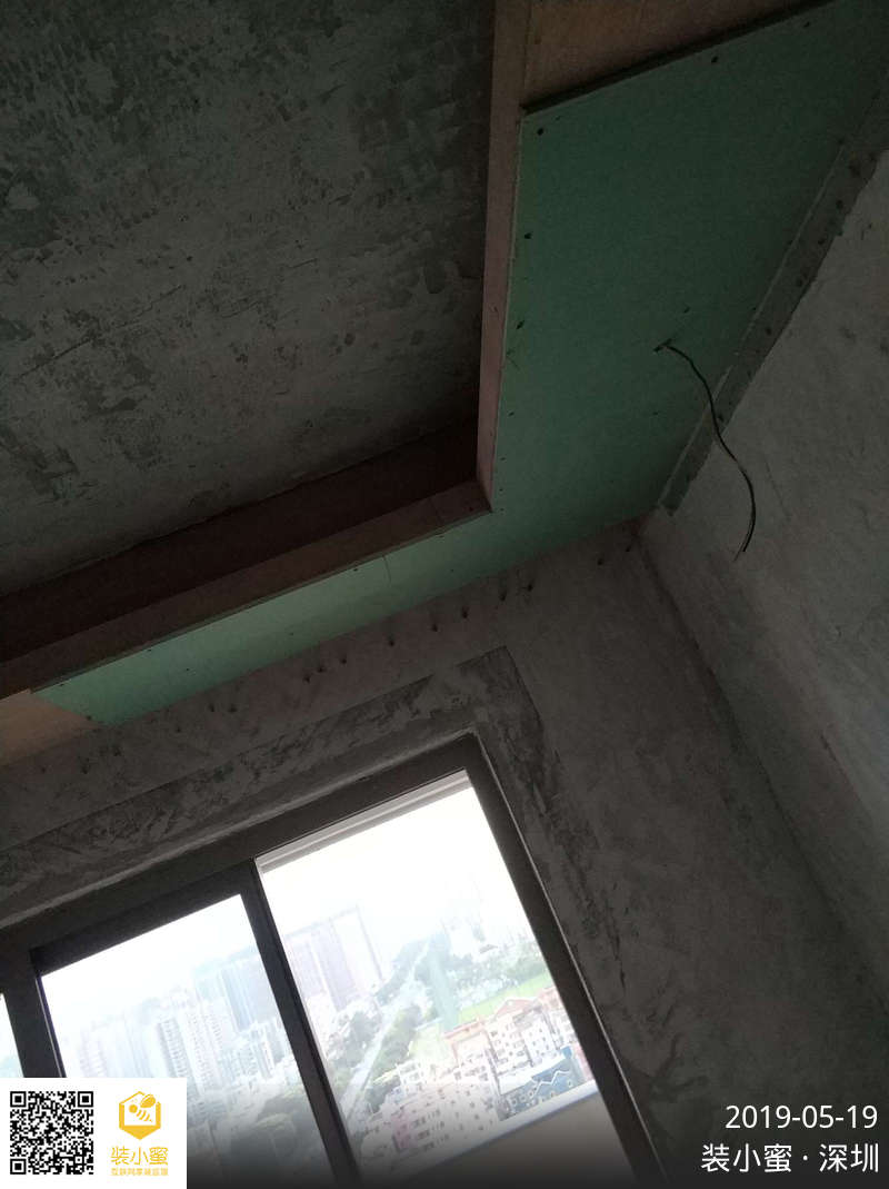

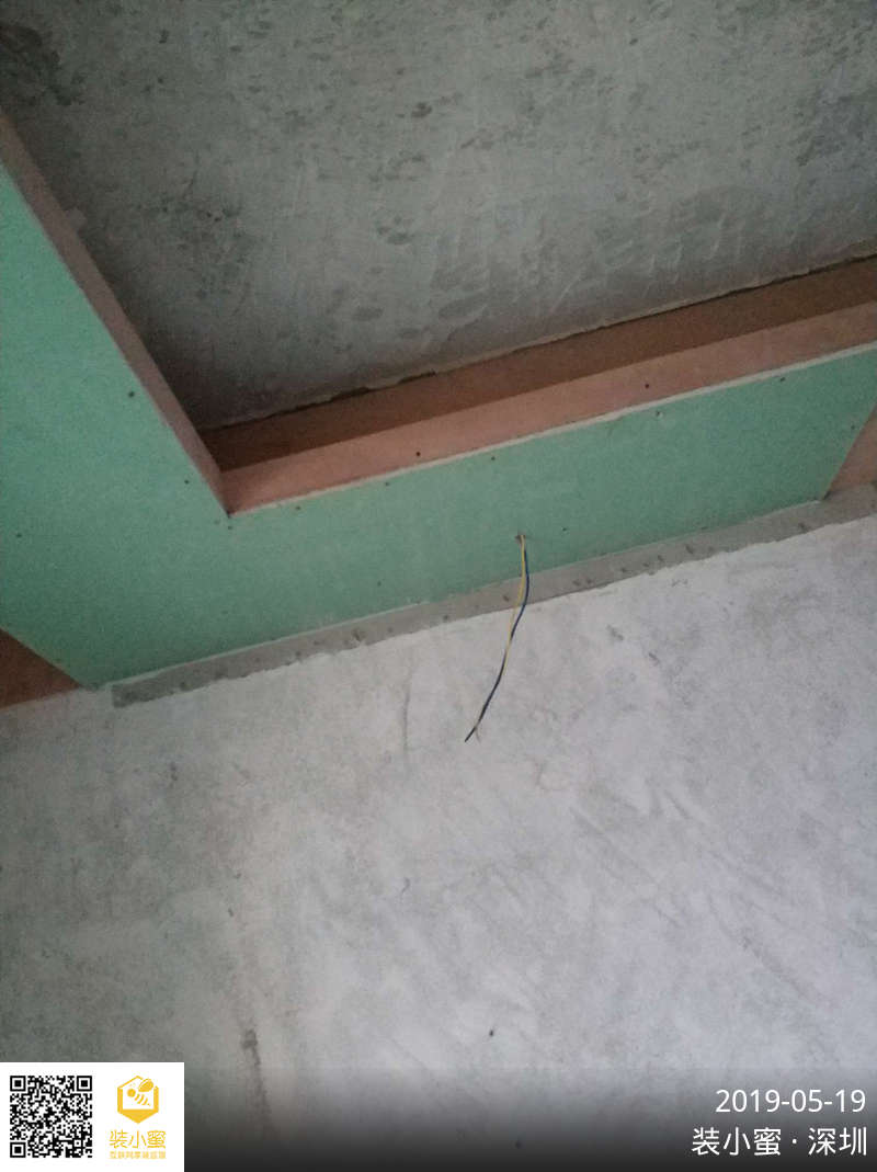

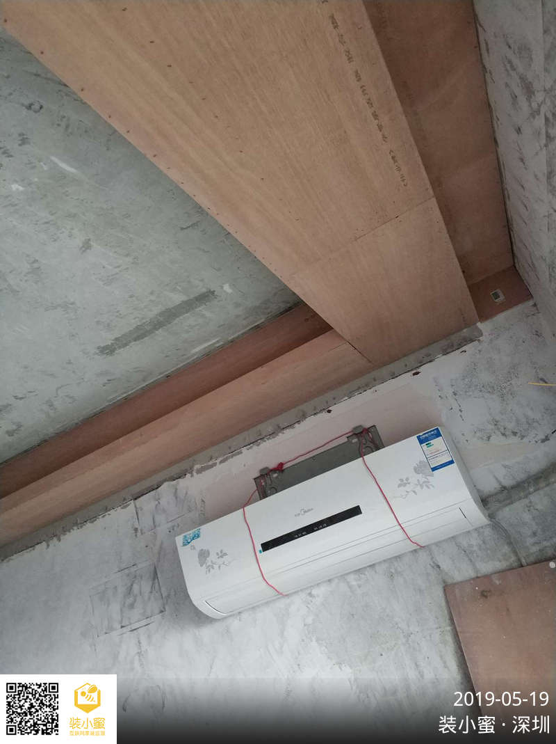

客户:1人

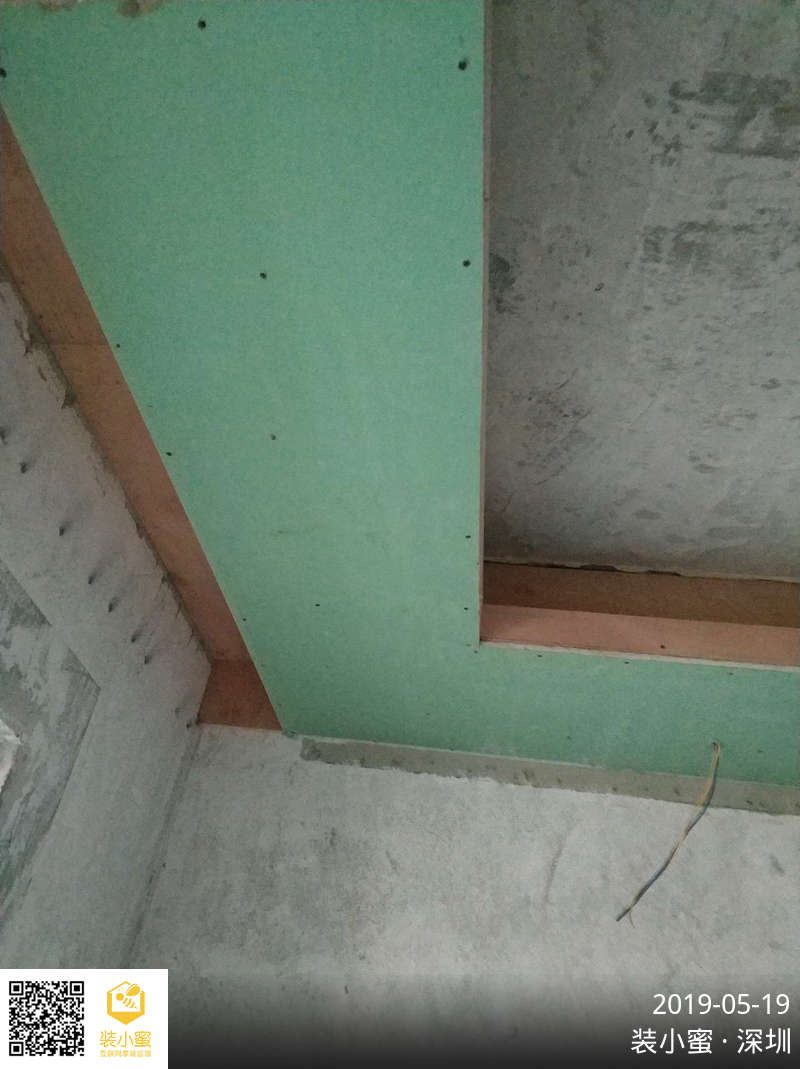

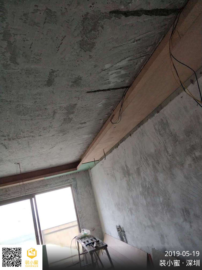

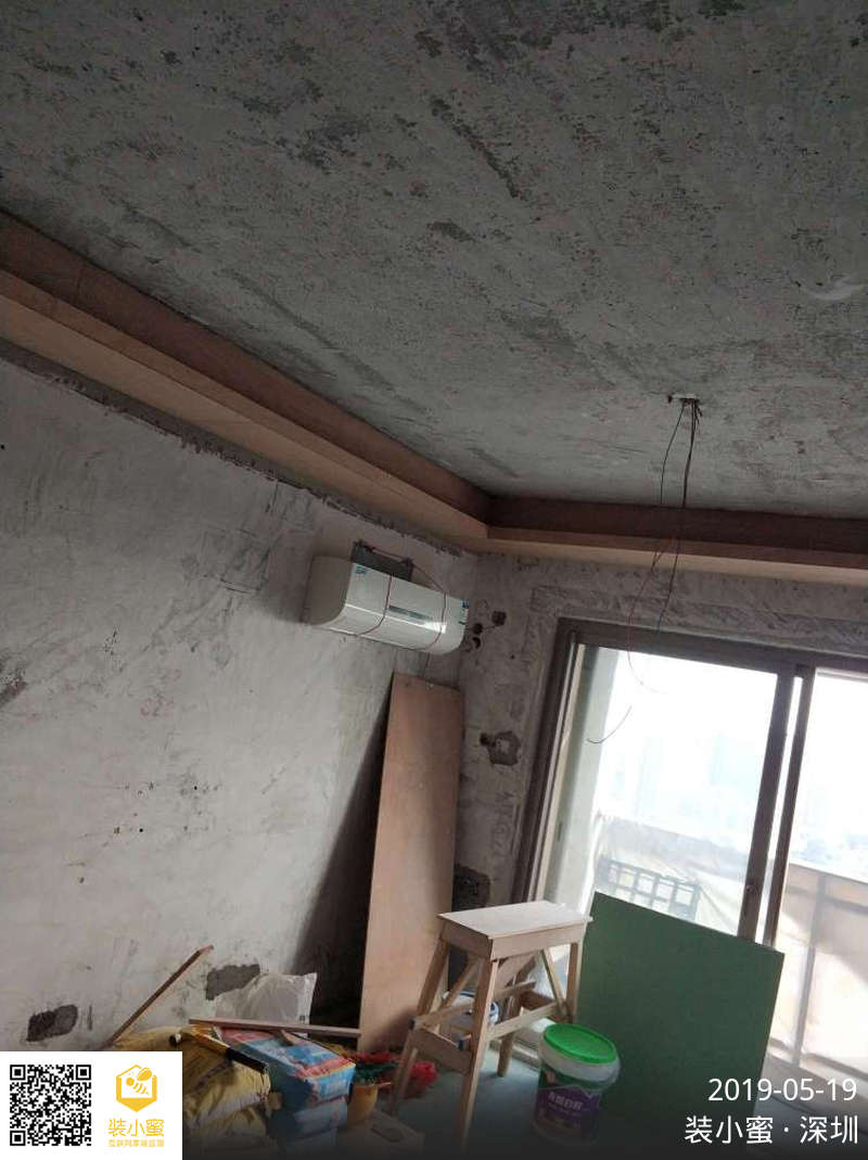

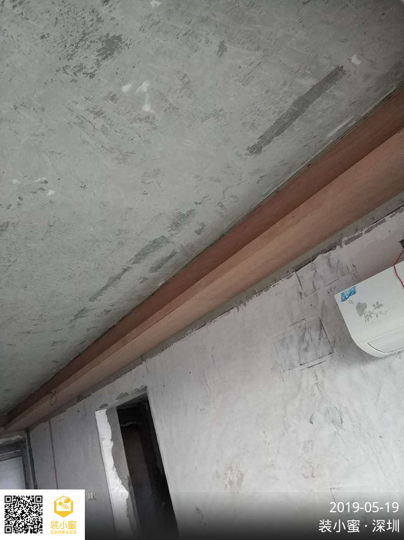

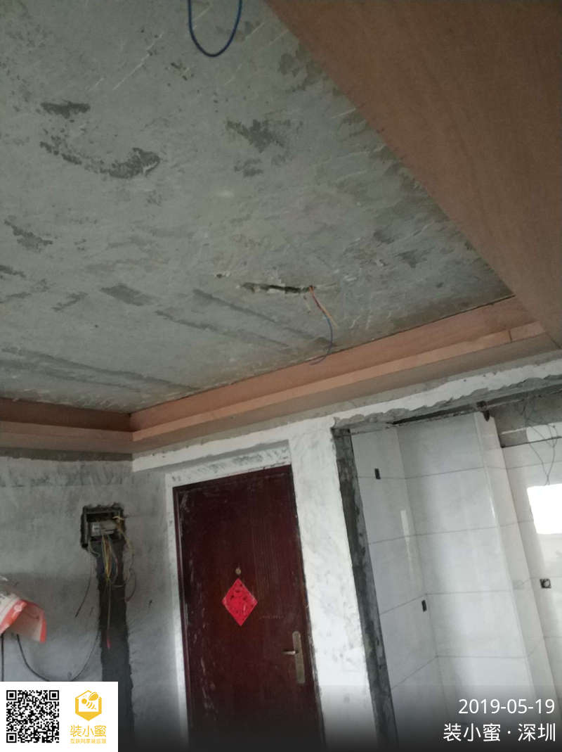

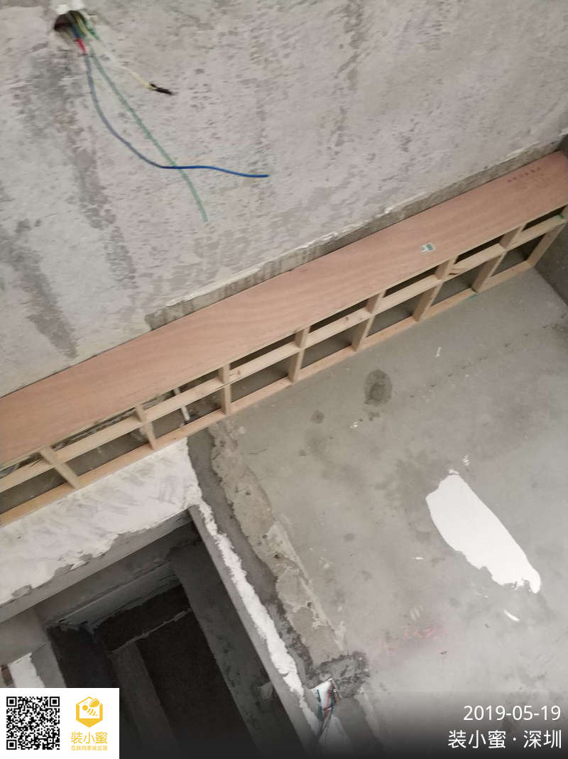

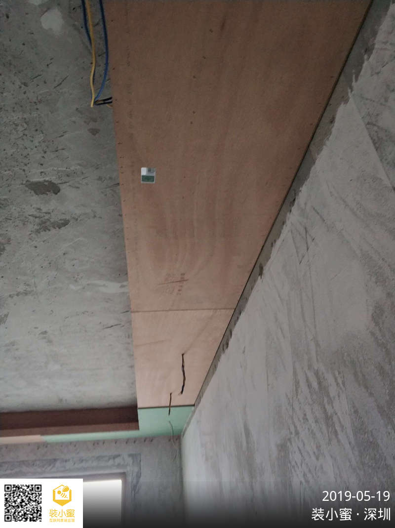

木工施工,暂无质量问题,还未封石膏板
木工材料检查与约定品牌一致

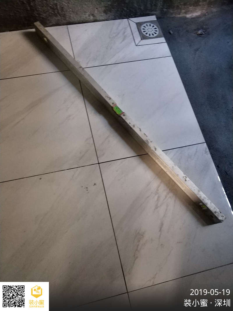

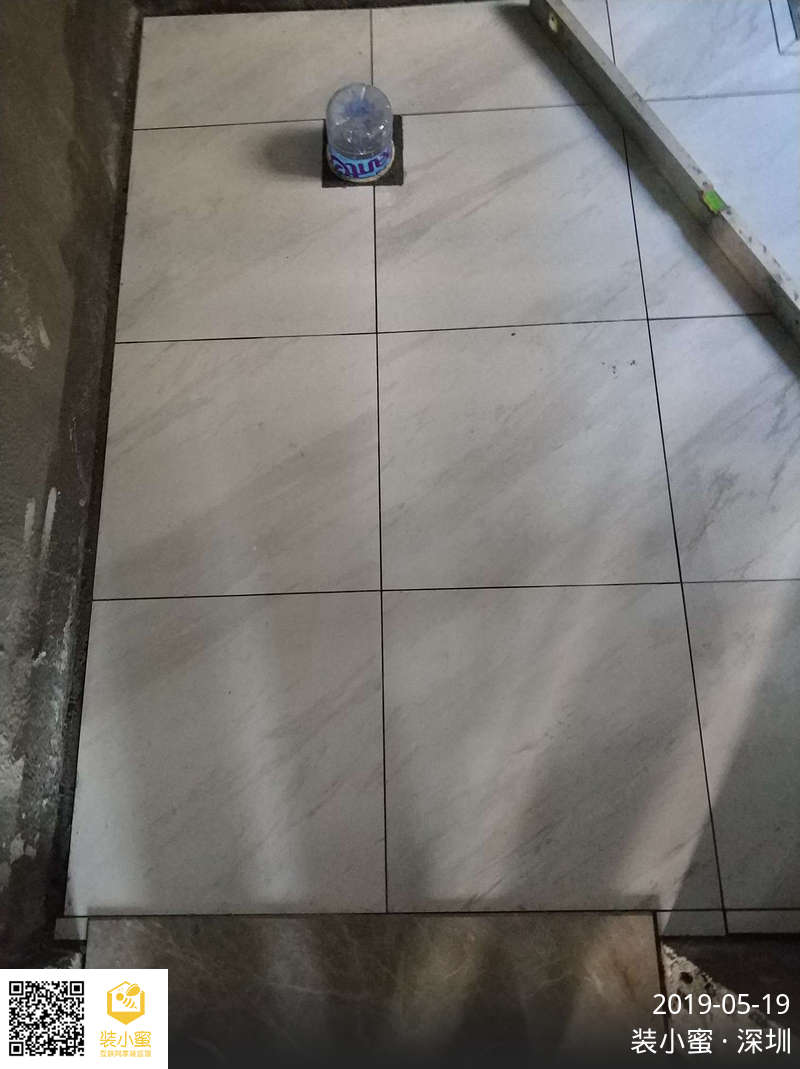

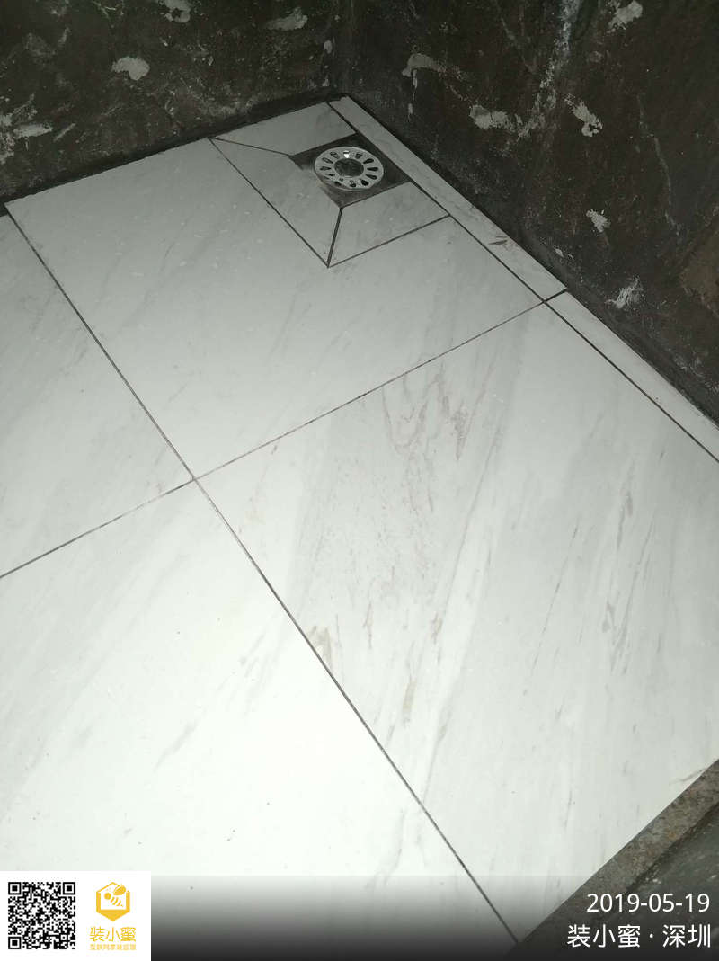

卫生间地面贴砖,坡度合格
下次全面检查墙面瓷砖空鼓率

木基层板表面平整、牢固

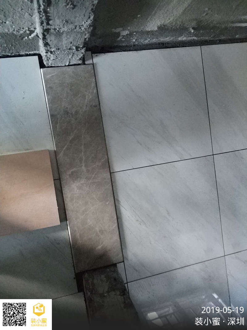

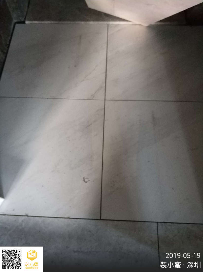

地面砖(石)铺贴平整,符合要求
卫生间干区地面砖坡度符合要求
