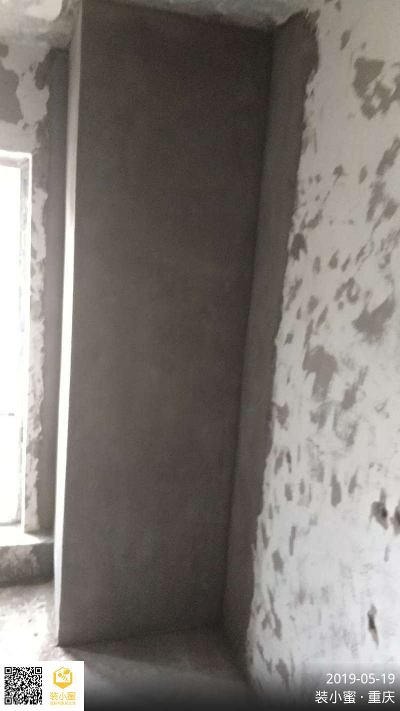

1.新建墙面有4处平整误差较大,需整改
2.楼上楼下两个空调机位旁边没有抹灰处理。

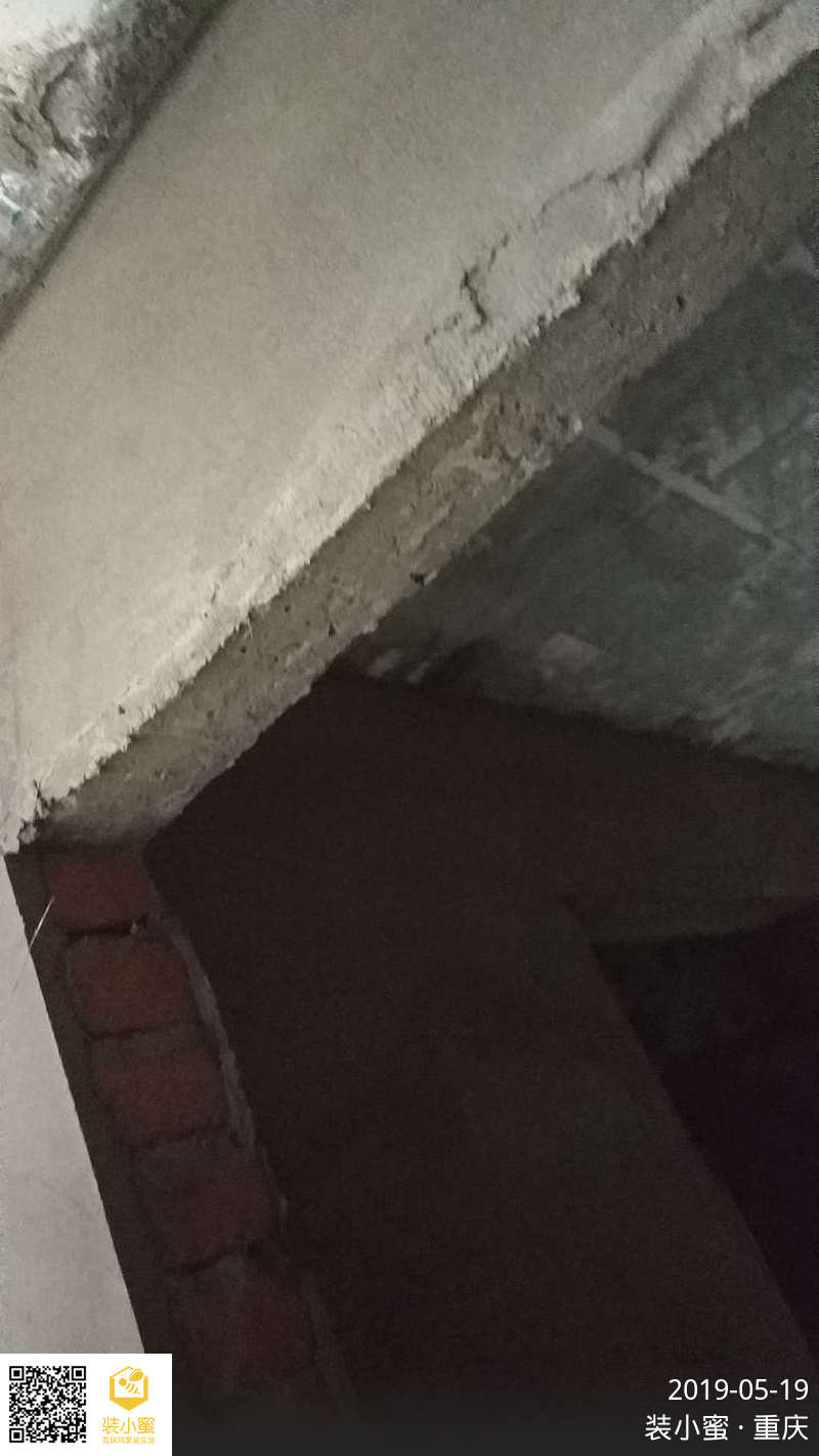

抹灰层表面质量符合要求
厨房卫生间墙面检查
厨房卫生间墙面检查

门窗洞过梁设置符合要求
抹灰层施工质量符合要求
