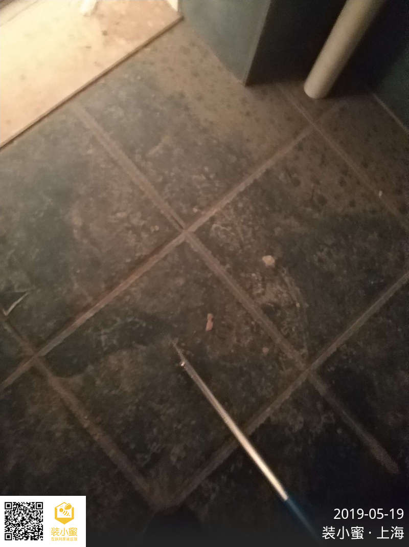

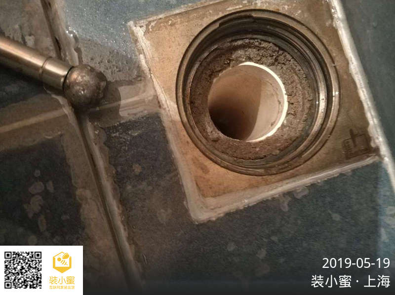

现场泥木验收。石膏板吊顶表面完好无损坏,固定螺丝间距合理不破纸面,无十字拼缝,留缝5mm左右;门套基层板固定牢固,预留离地防潮距离;墙地砖表面平整,拼缝平直,无色差无污点,阴阳角方正,墙砖空鼓>15%瓷砖面积,地砖有空鼓;填缝剂饱满细致手感牢固;淋浴房地面无明显积水
过门石有破损
墙地砖有空鼓,建议调整;过门石有破损建议调整
