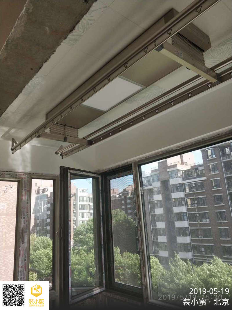

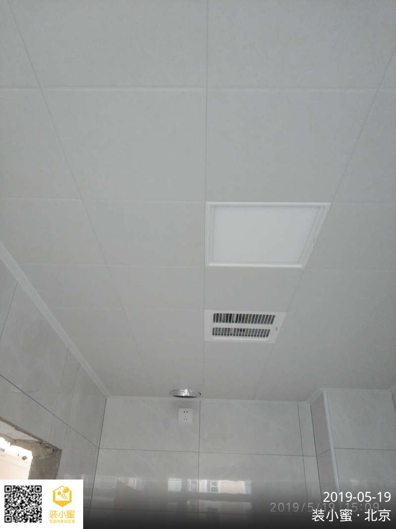

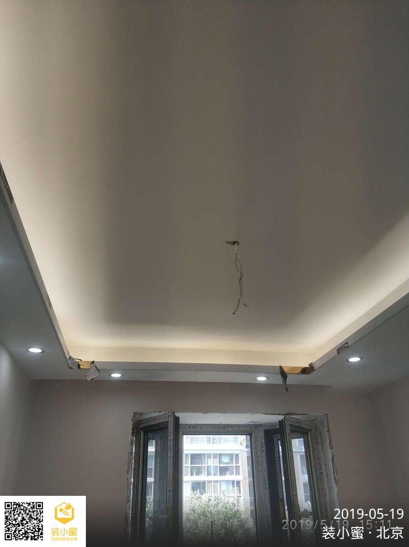

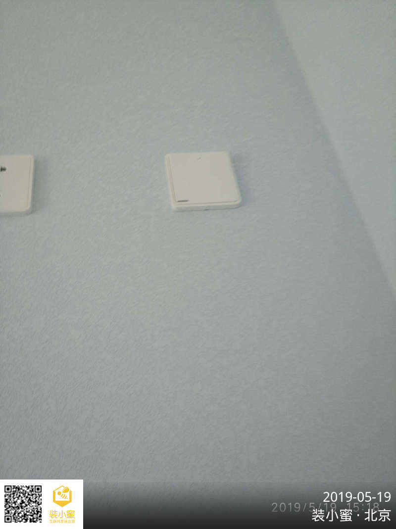

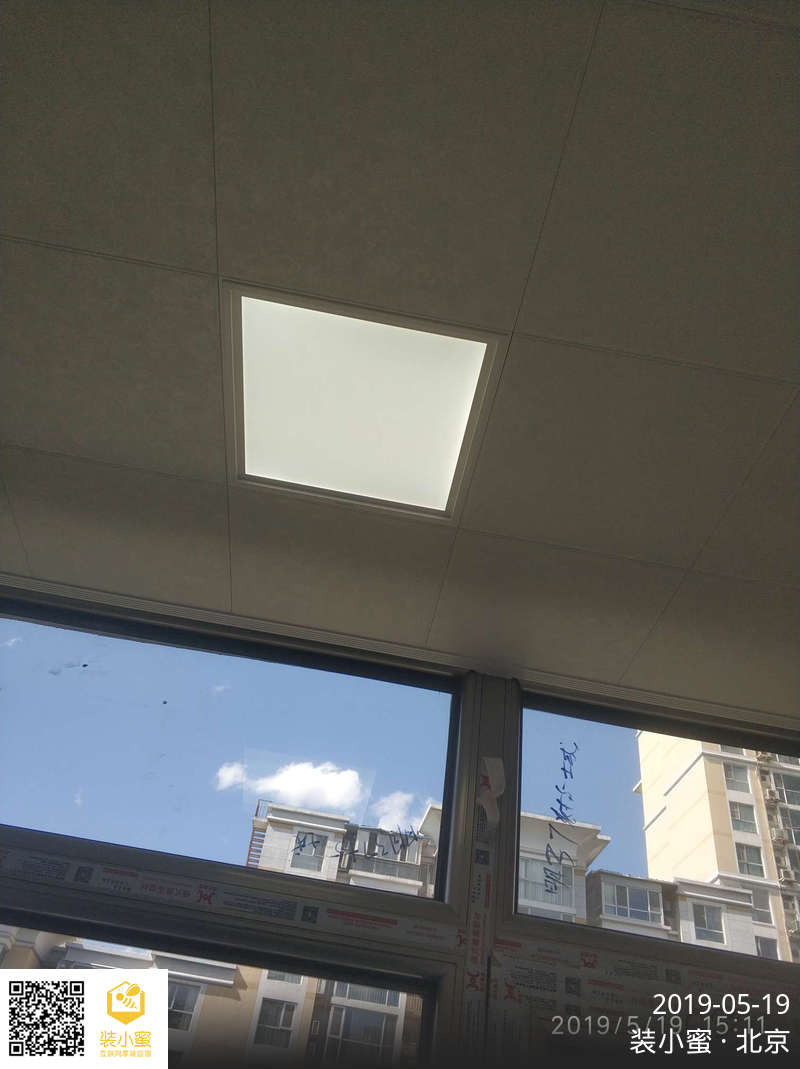

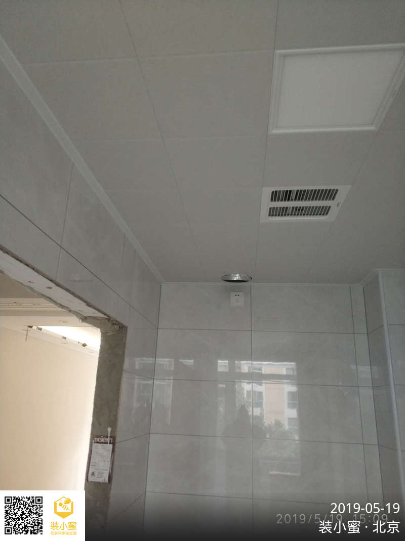

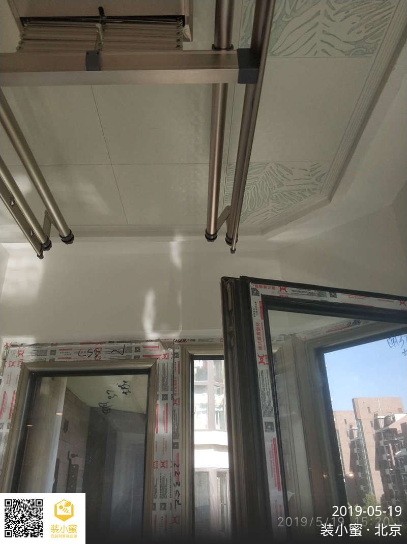

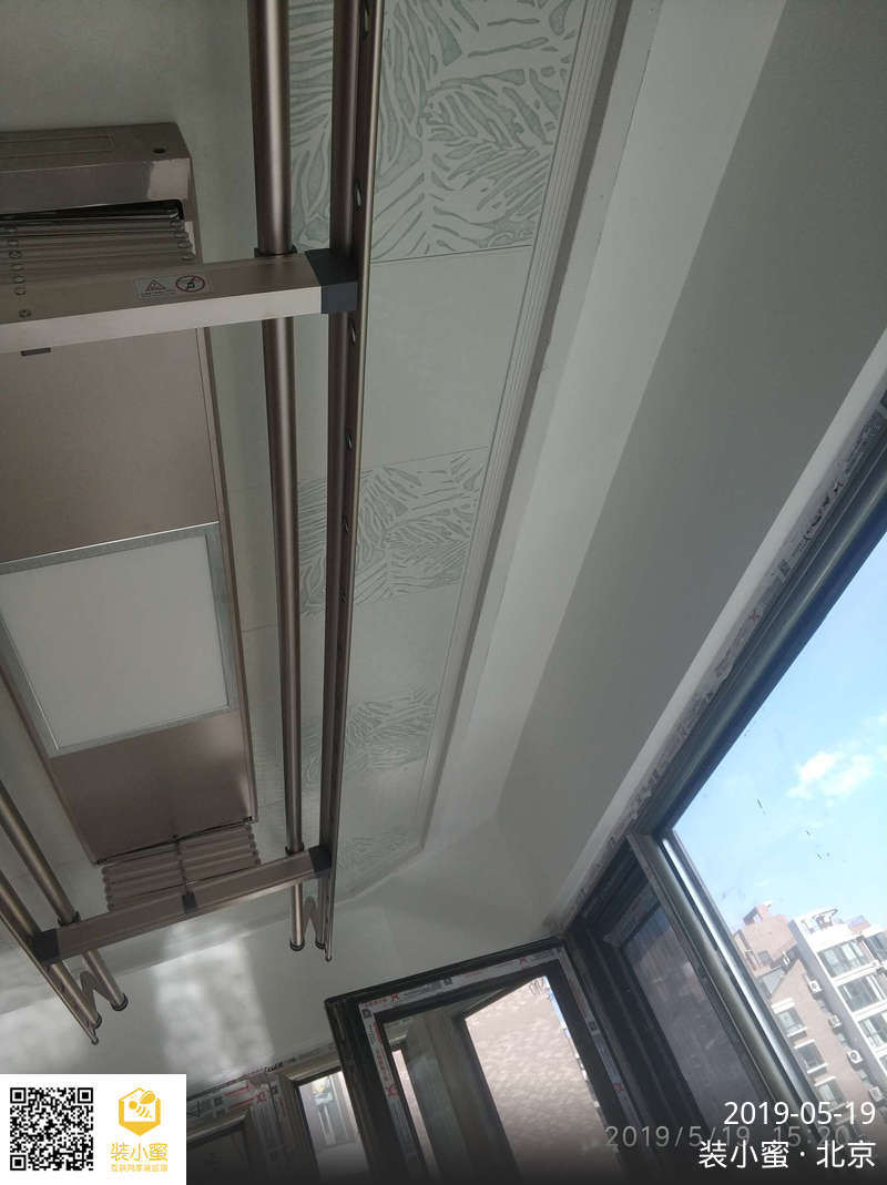

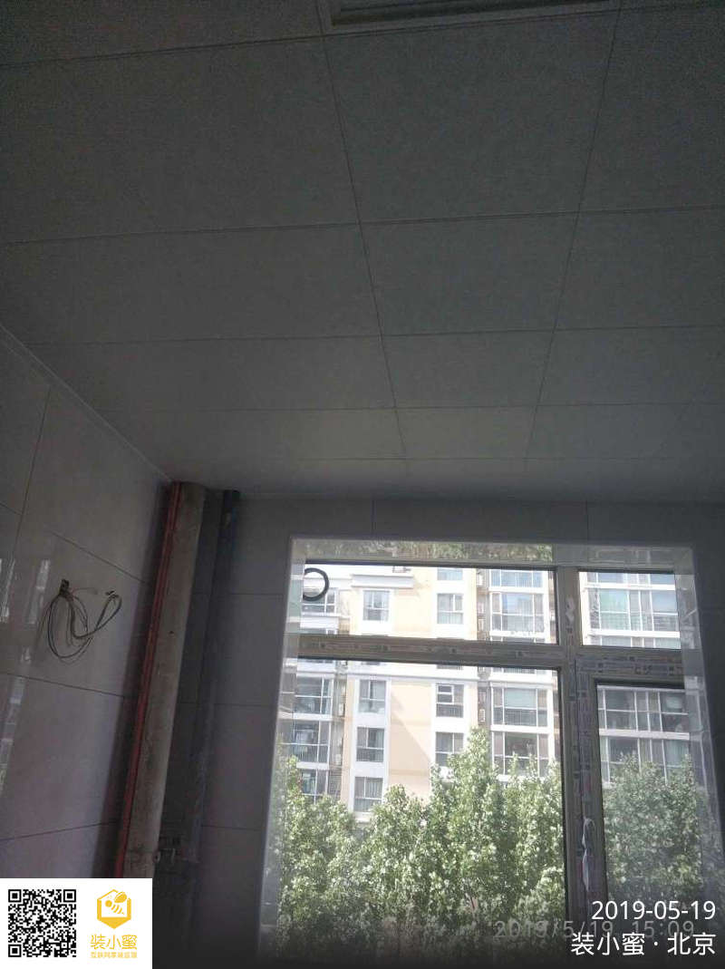

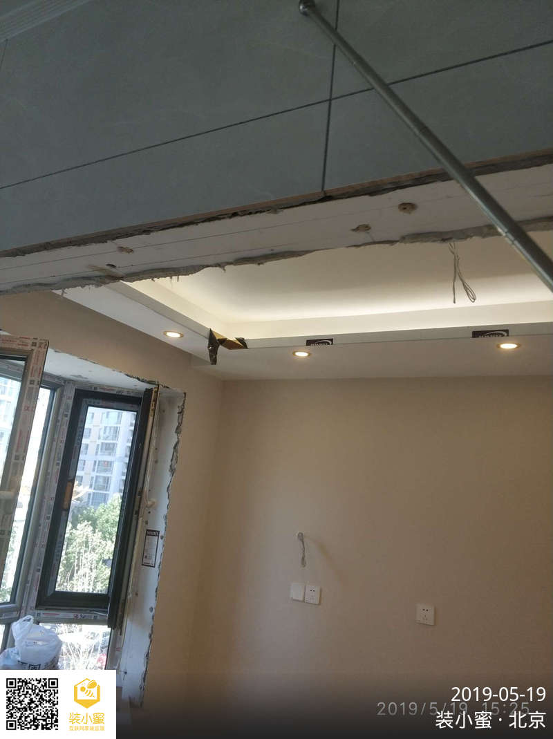

今天检查工地,今天进行竣工验收,现场已符合竣工验收条件,现场开关面板、吊顶全部安装完成,经过检查符合工艺要求。

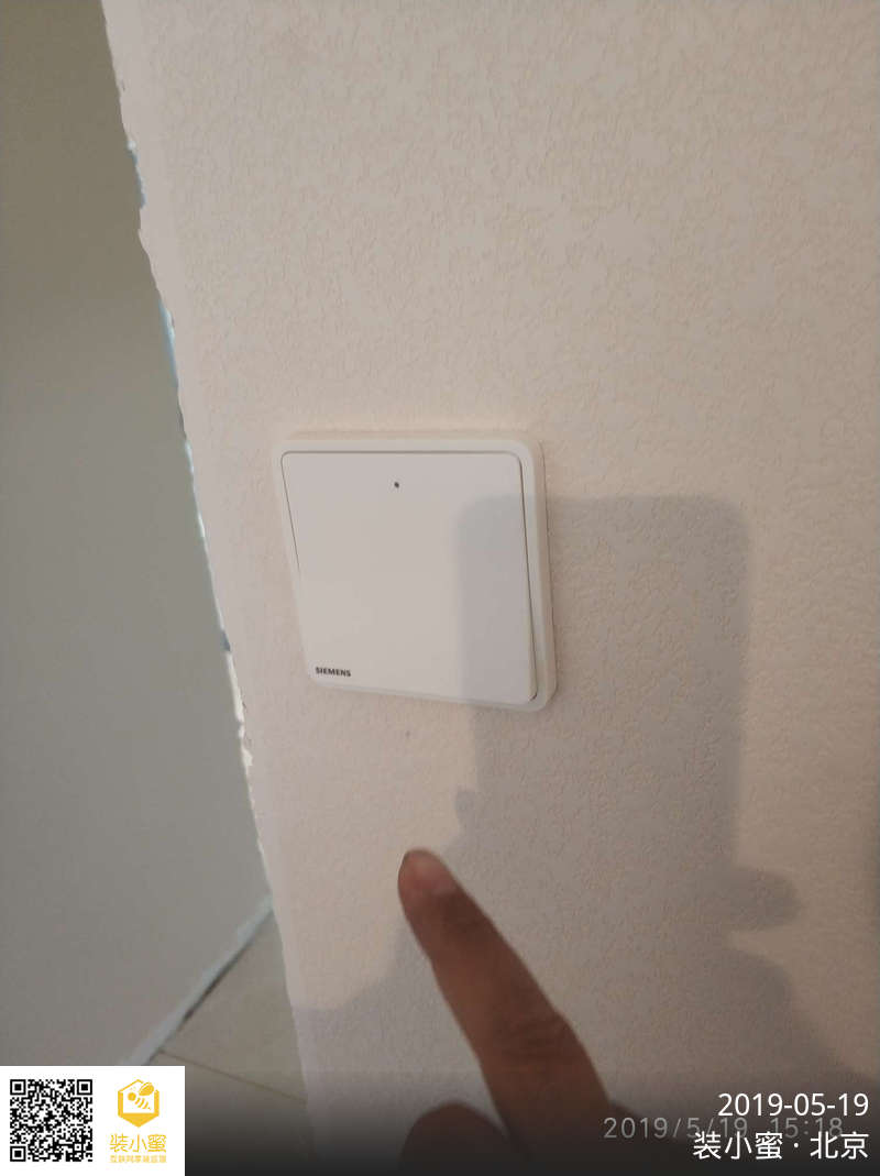

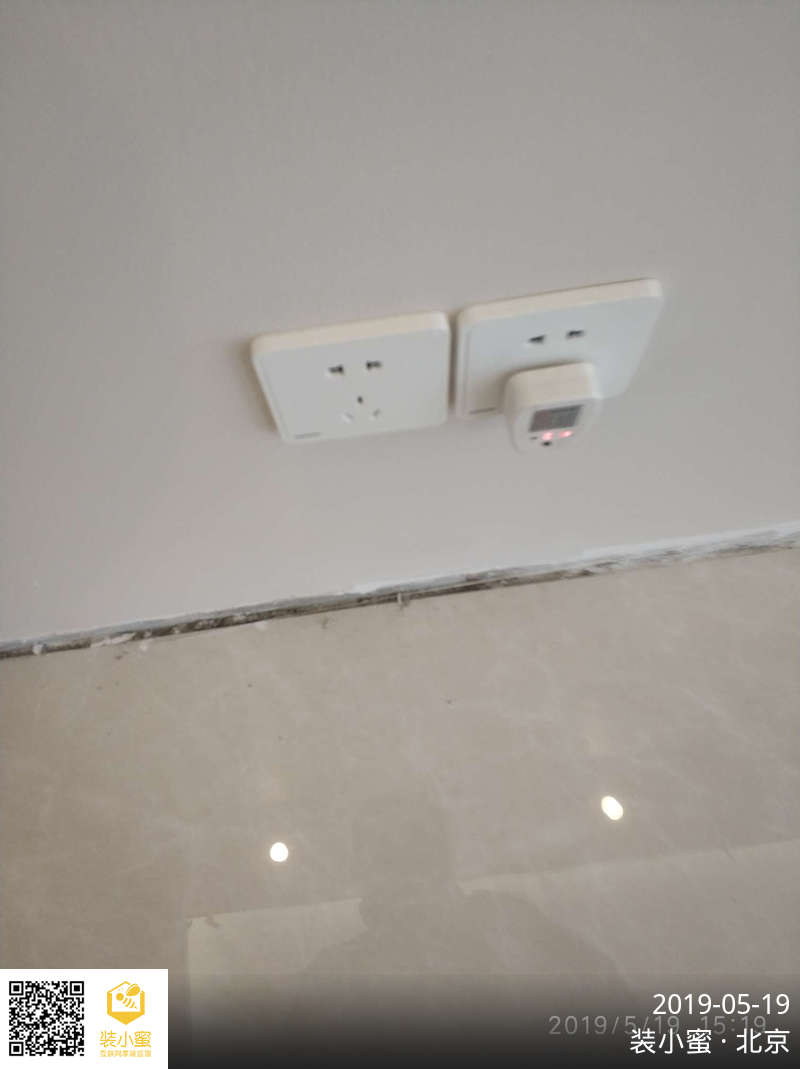

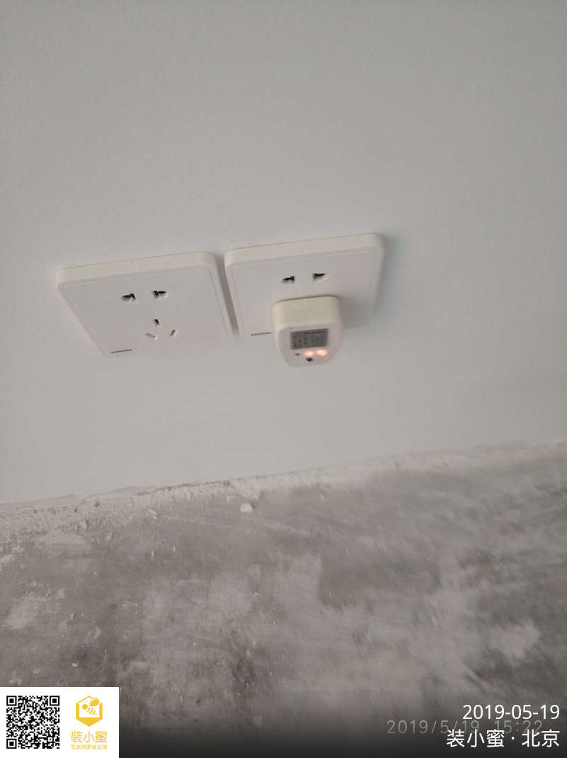

空气开关每隔一到两个月活动一下,防止后期空气开关失灵,装修期间与业主沟通融洽,收到业主好评。发现问题开关面板处有缝隙,建议找平。

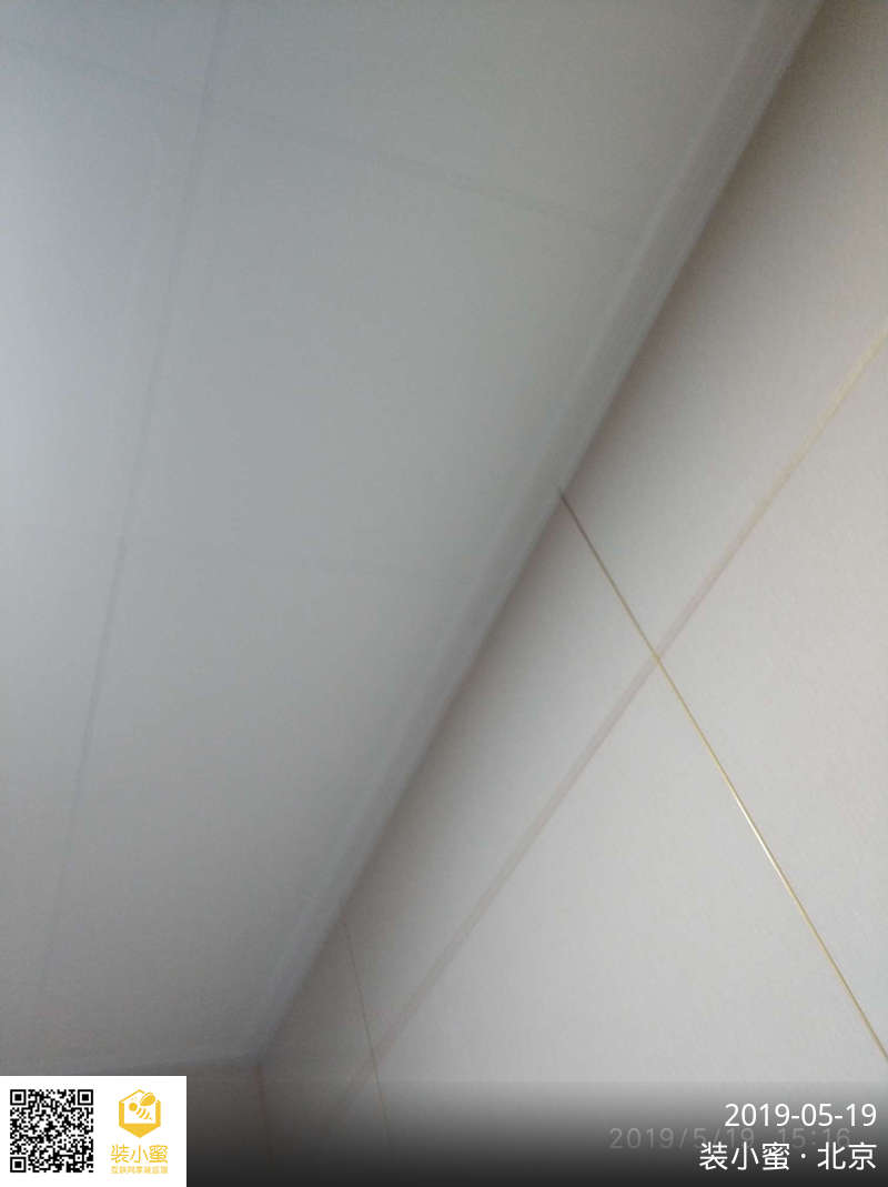

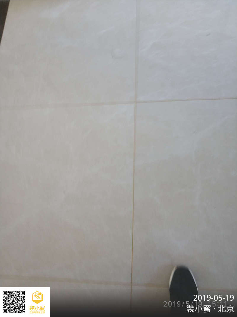

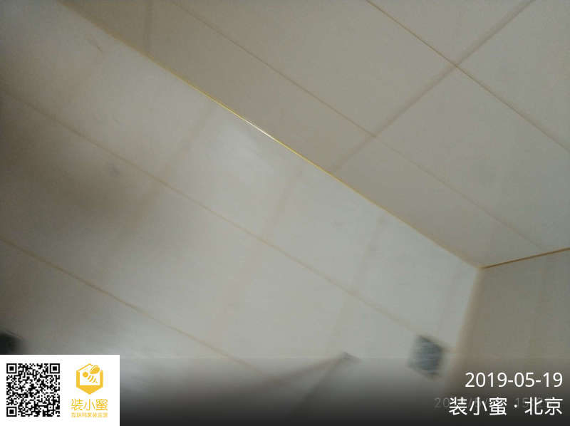

乳胶漆面层,手感牢固光滑
乳胶漆面层,手感牢固光滑
乳胶漆面层,表面色泽一致
乳胶漆面层,表面色泽一致

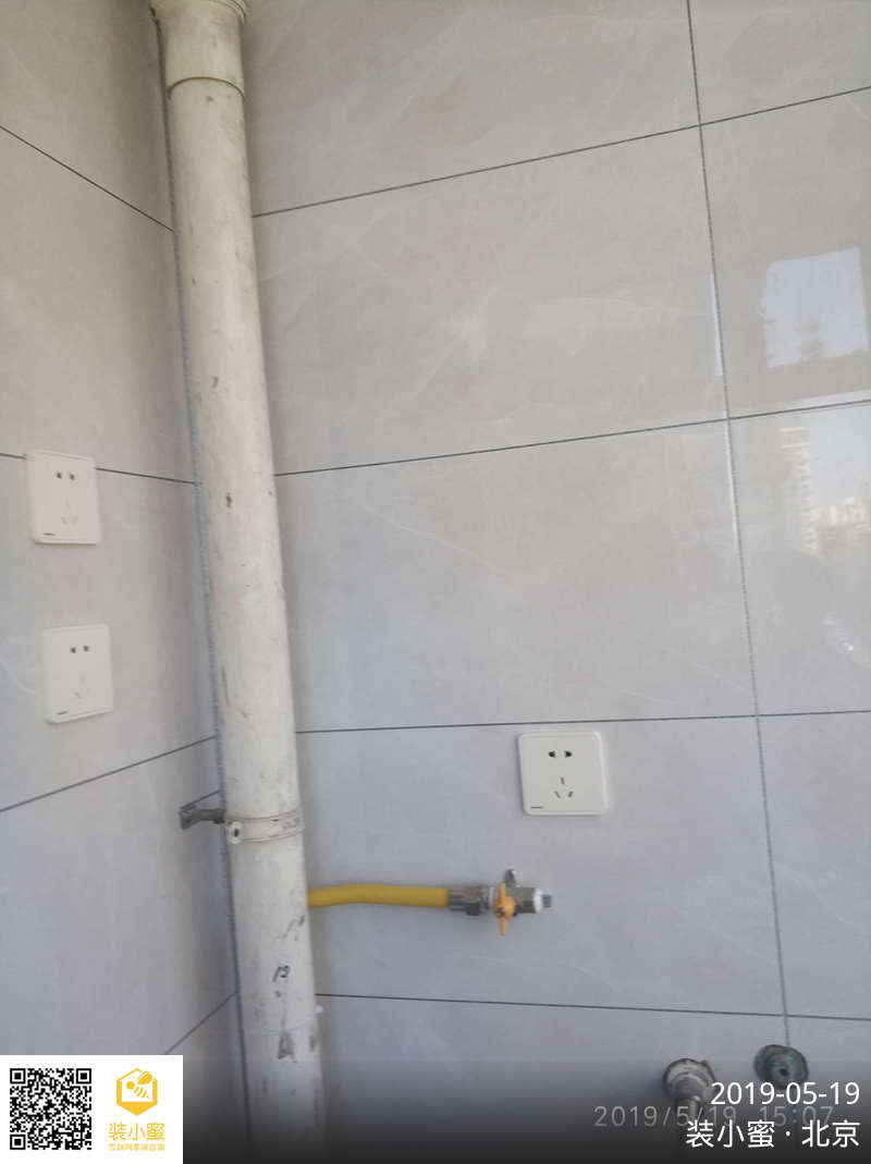

符合标准:16项

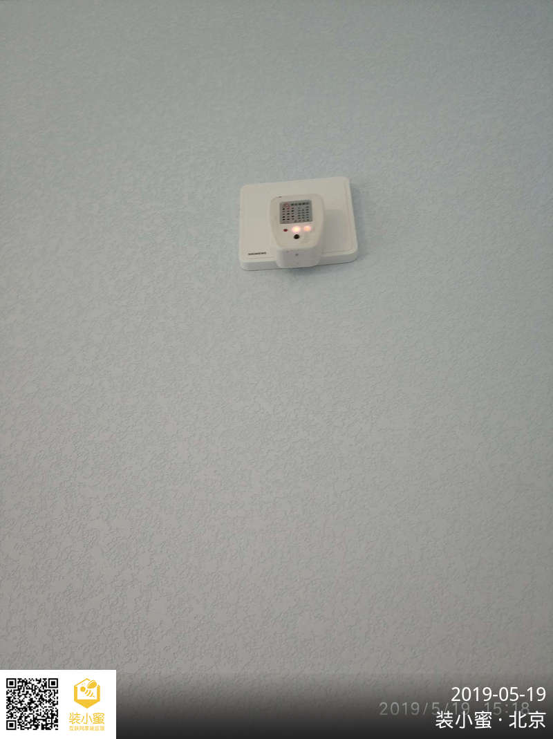

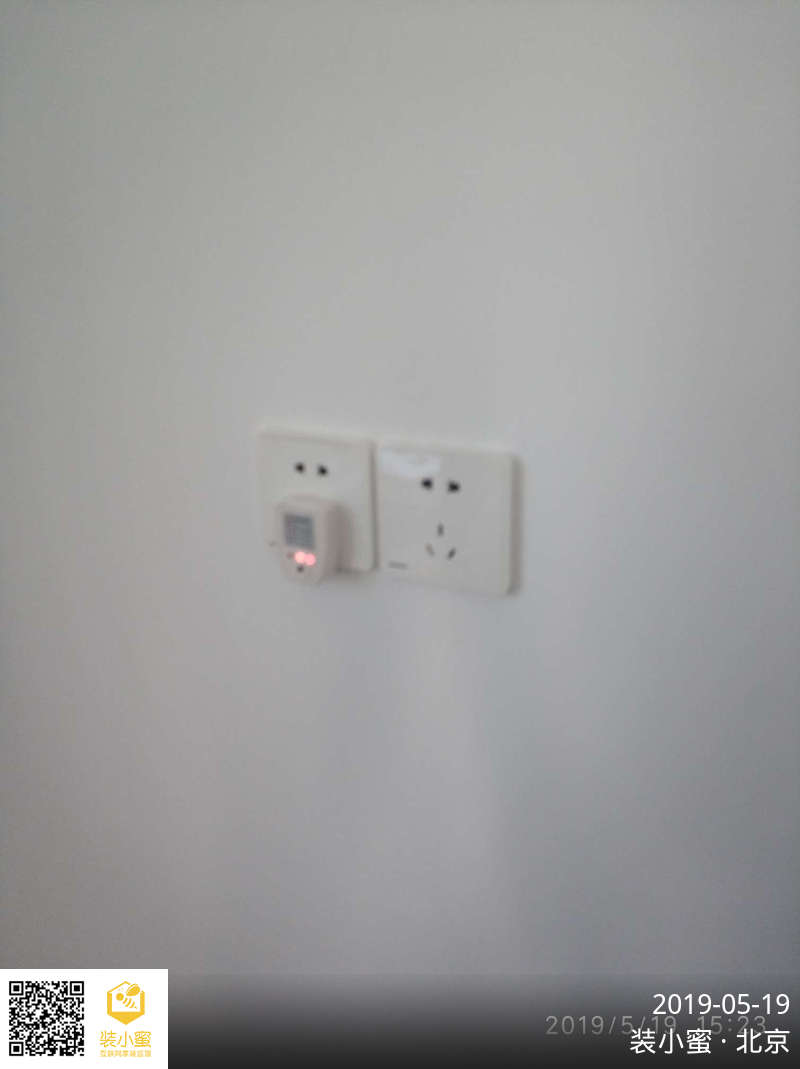

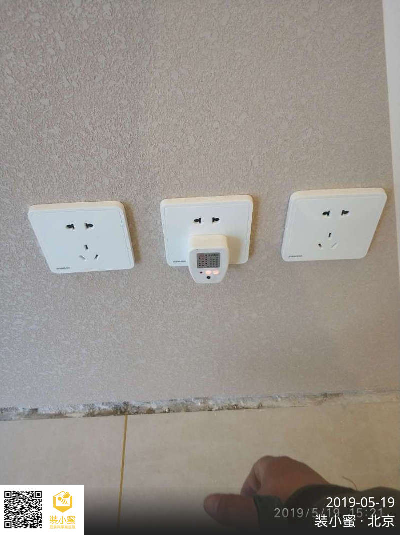

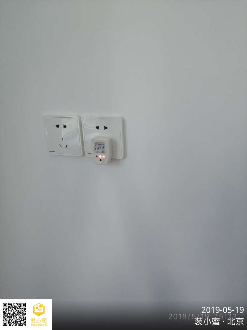

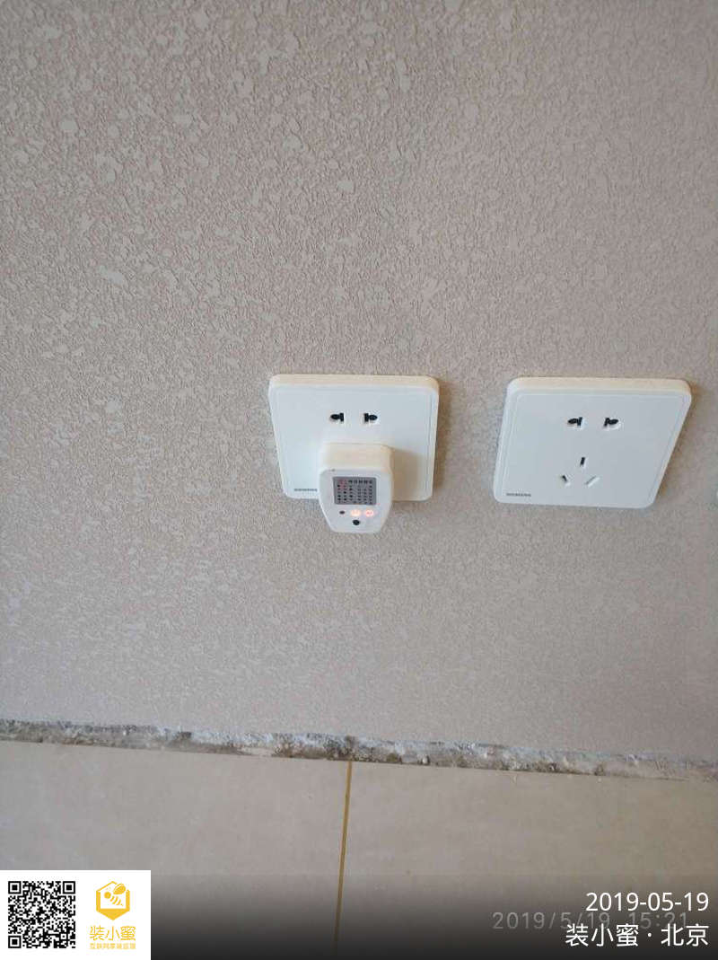

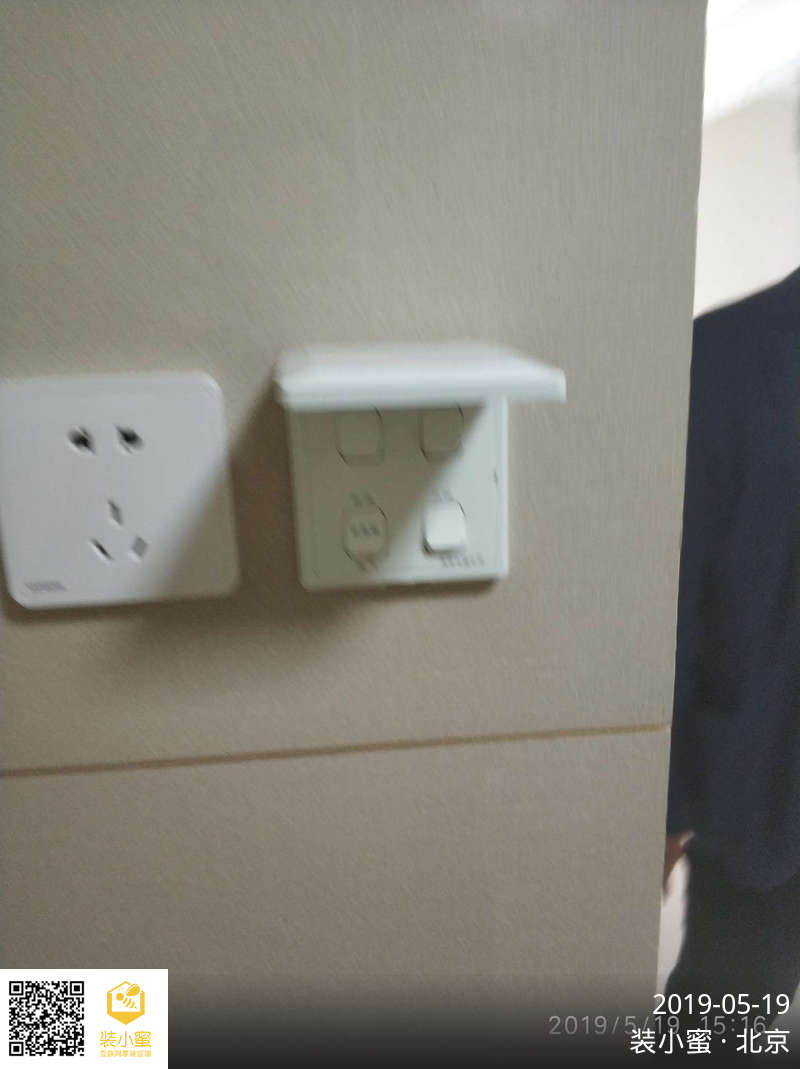

各面板安装牢固、平直
开关面板的操作与控制符合设计要求

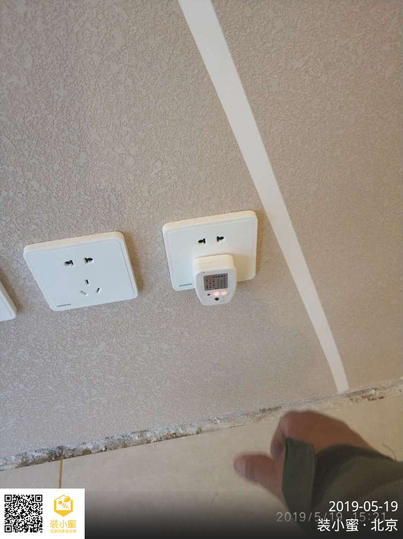

经拆卸部分面板检查:内部接线规范

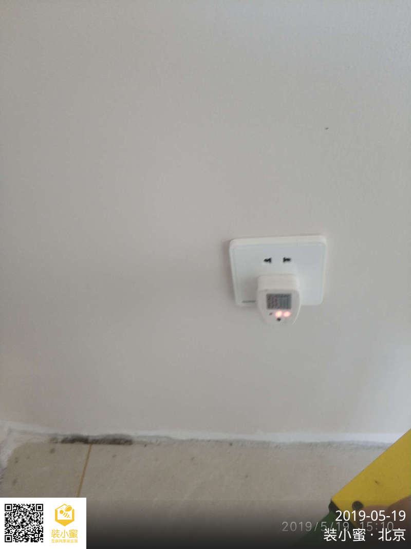

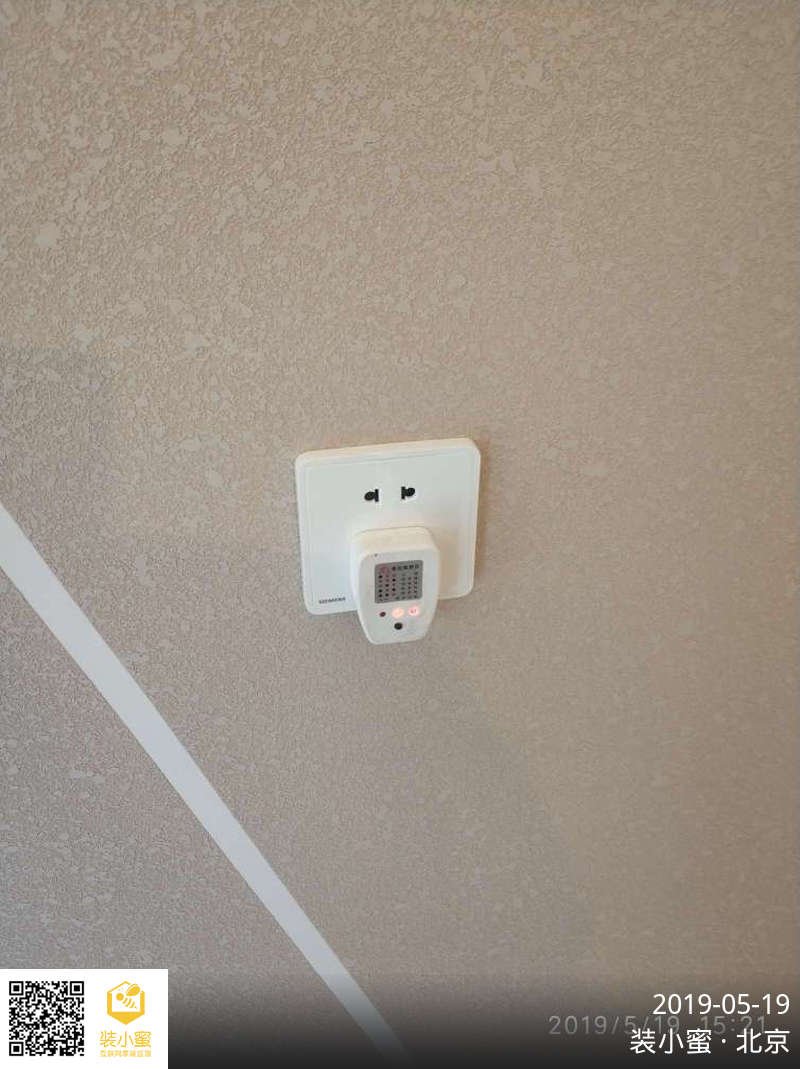

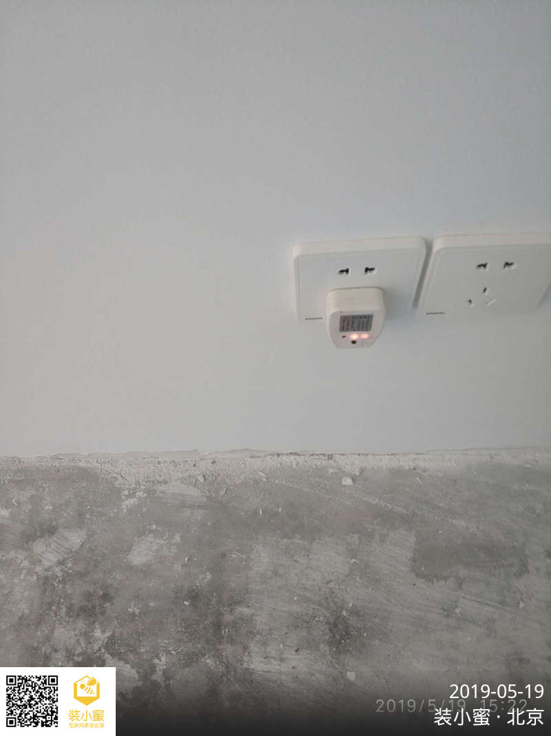

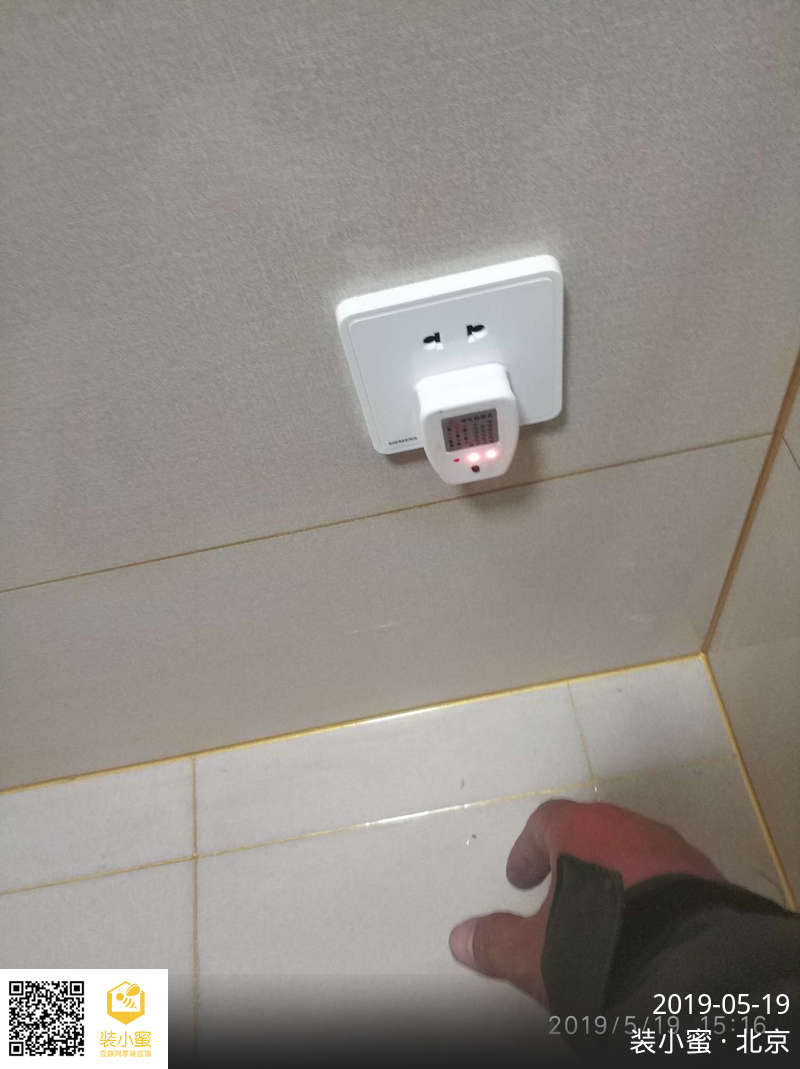

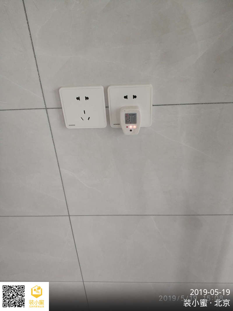

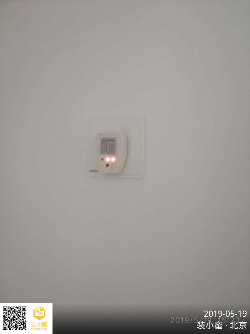

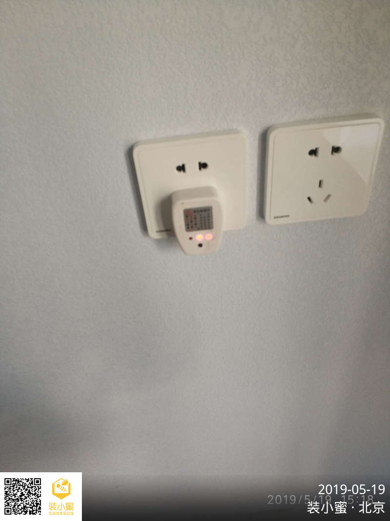

插座面板经通电检测,工作正常
浴霸或暖风设备工作正常

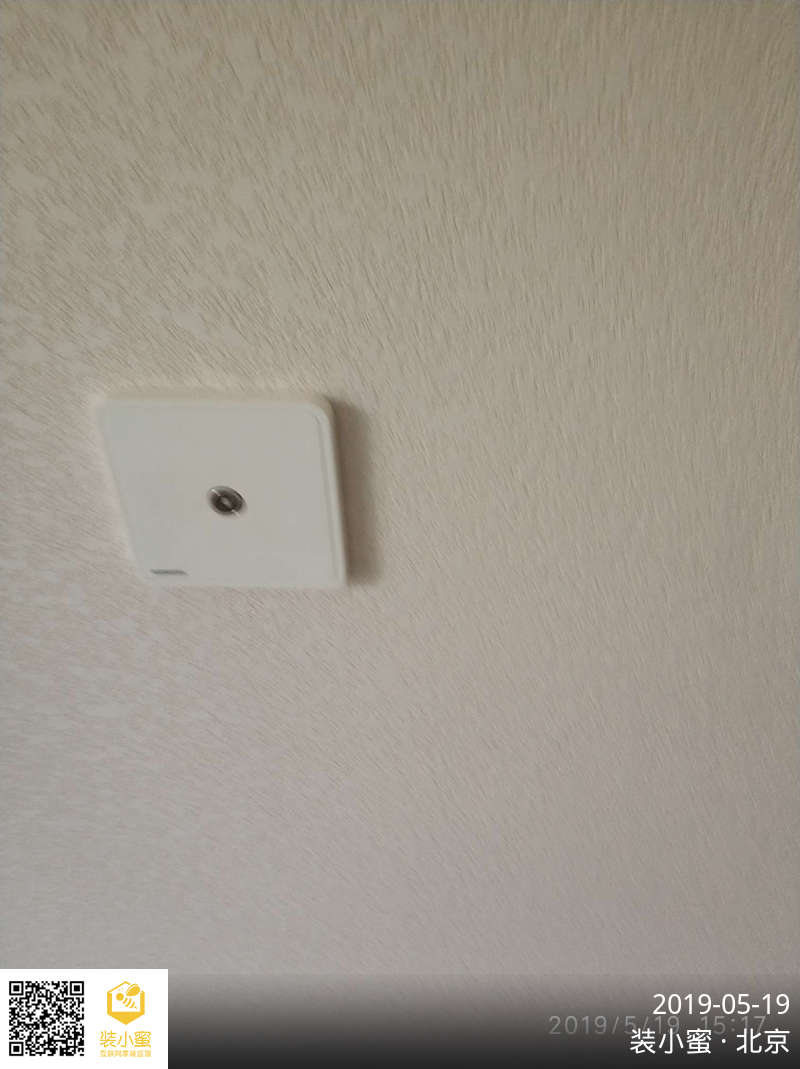

弱电面板的接线已经完成

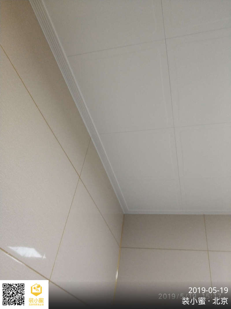

安装牢固
面板平整,表面无明显缺陷

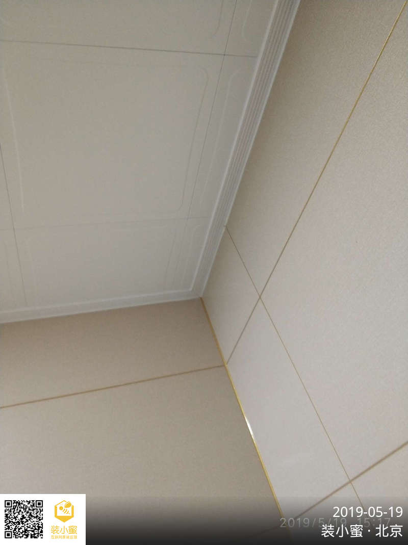

花色与方向一致,无明显色差

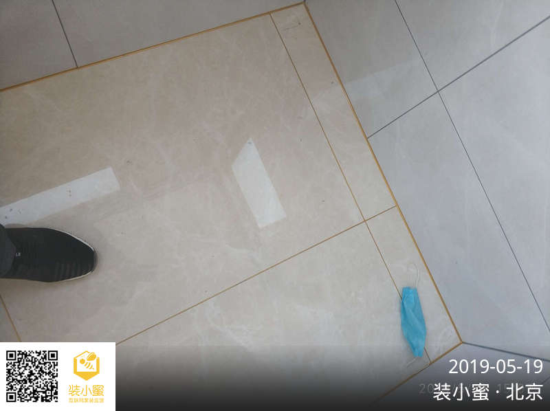

边角条安装平直,拼接缝平整

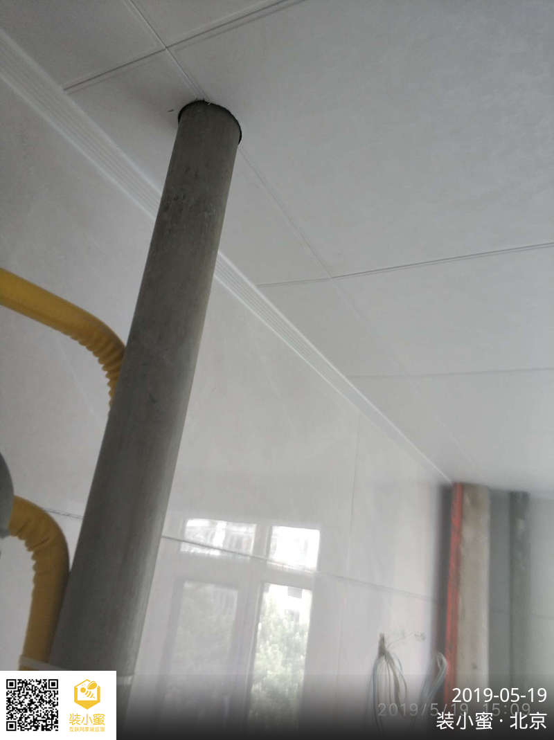

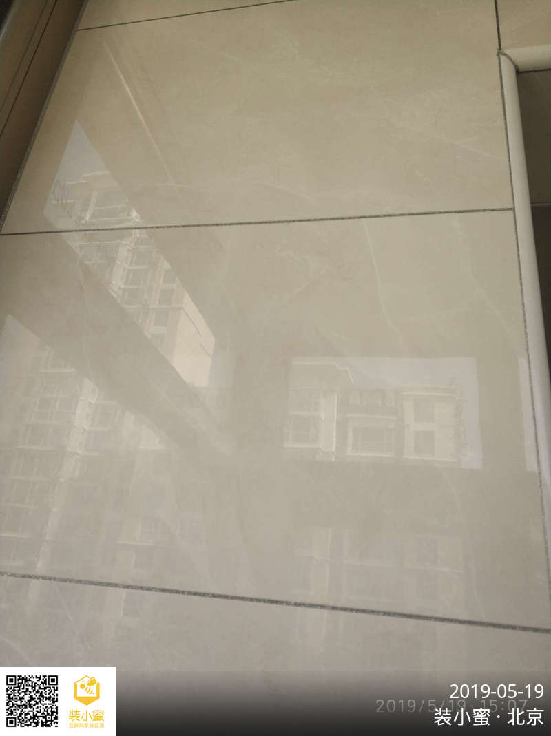

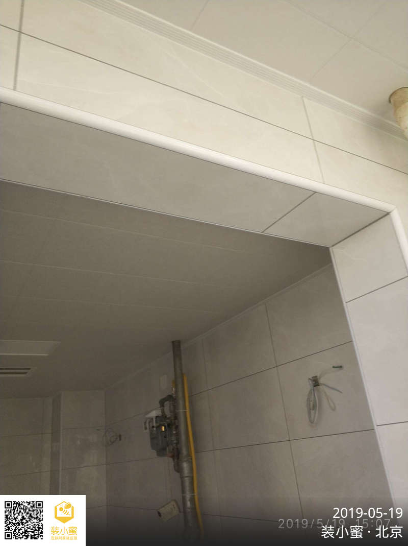

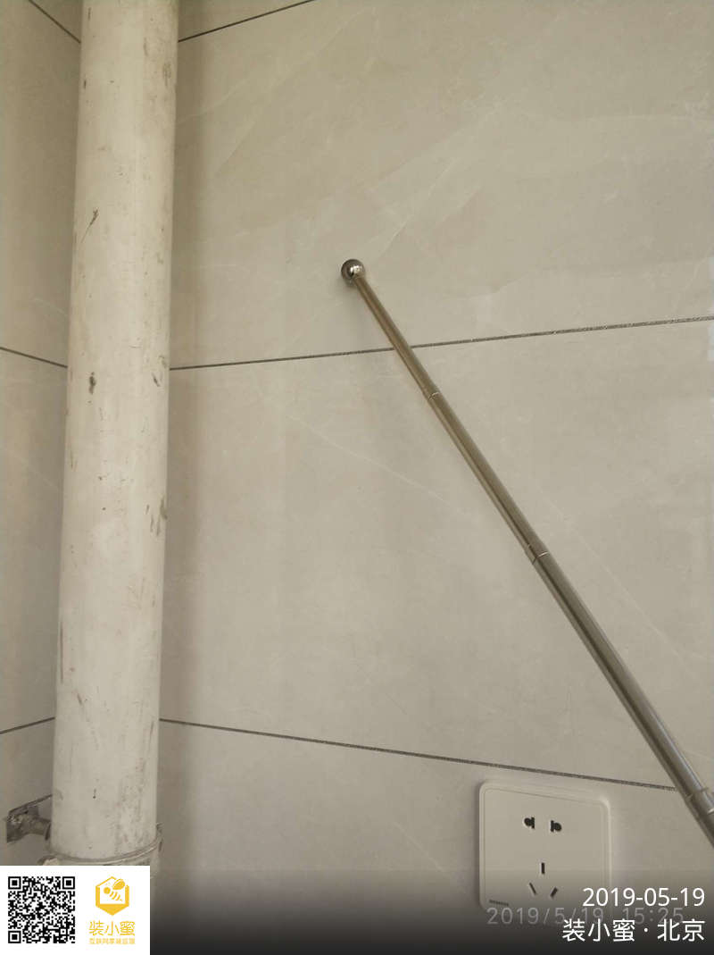

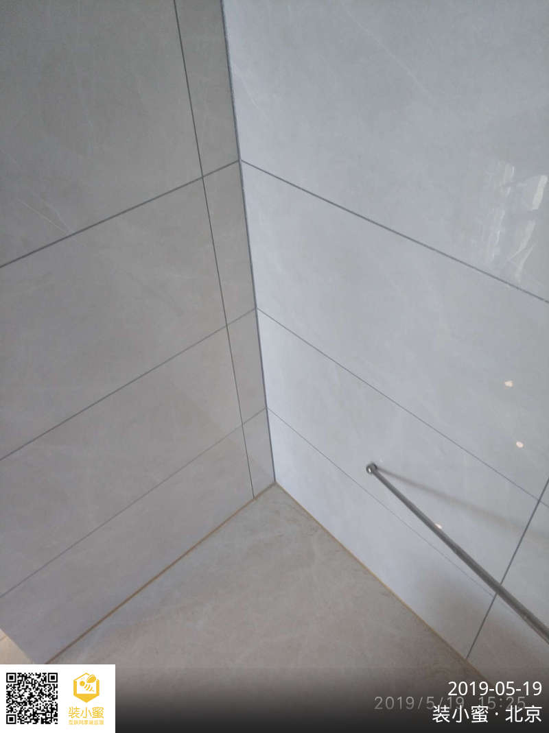

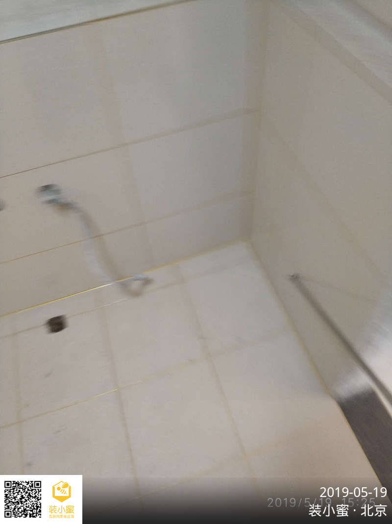

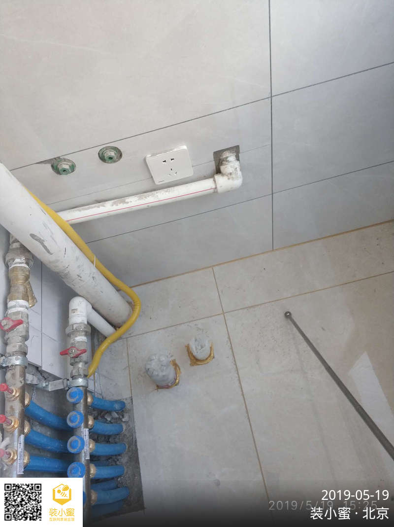

墙面砖(复检)无明显空鼓,符合要求

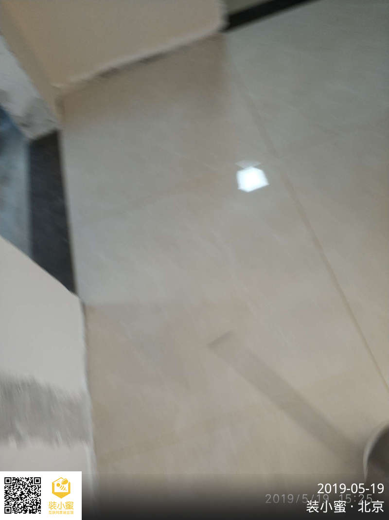

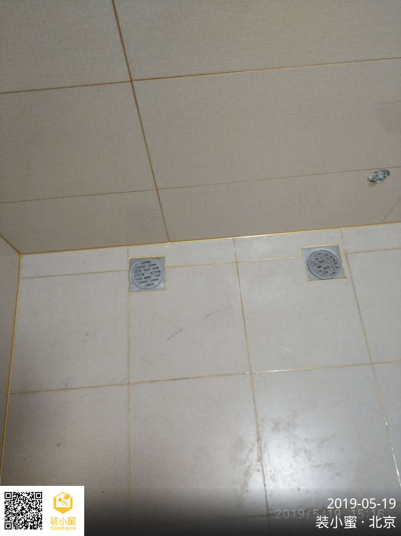

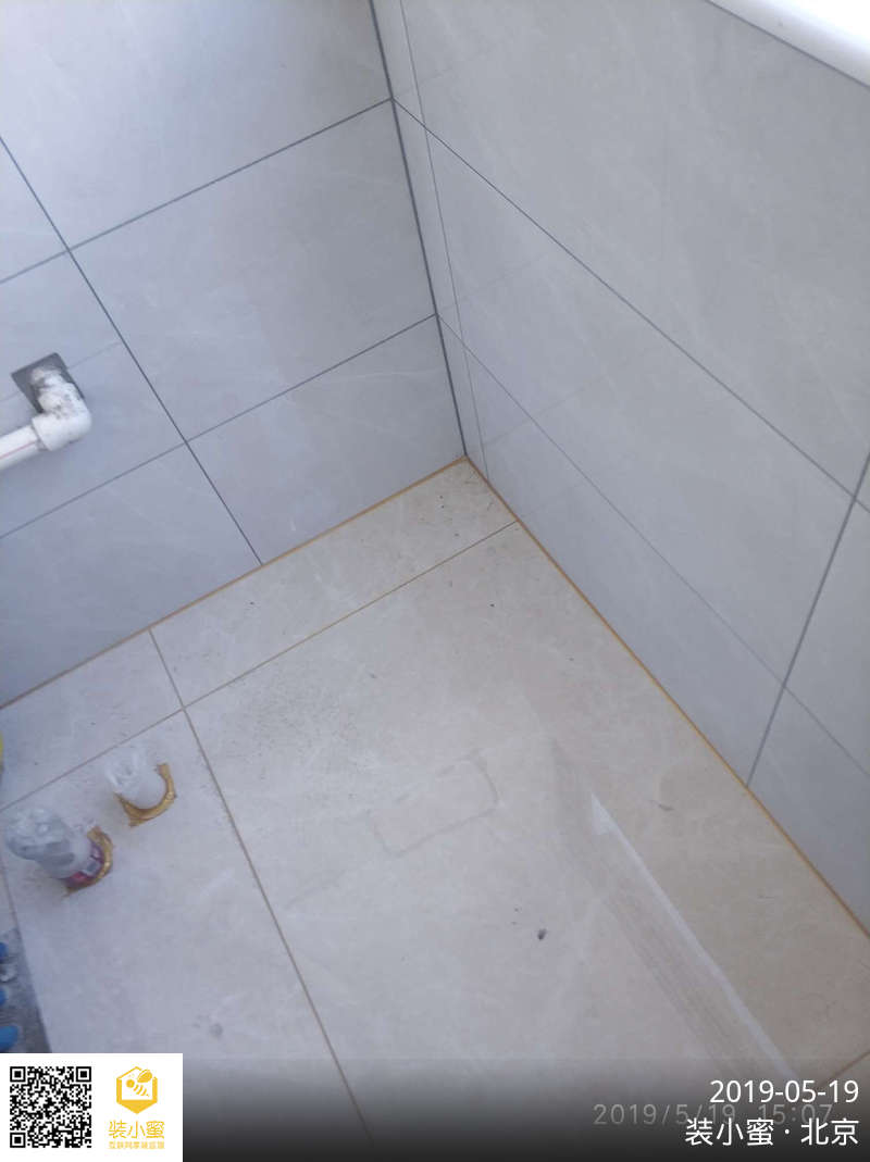

地面砖(复检)无明显空鼓
现场铺贴与设计排版方案相吻合
镜前灯导线出口处具有线管保护

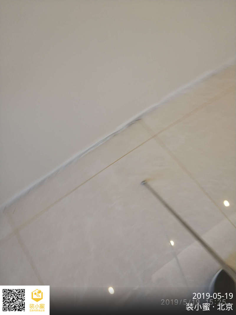

填缝剂表面牢固、饱满,完整
