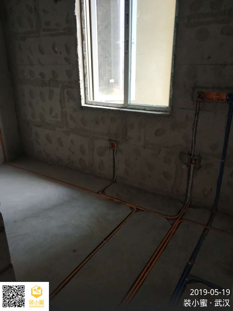

水电完成进度正常

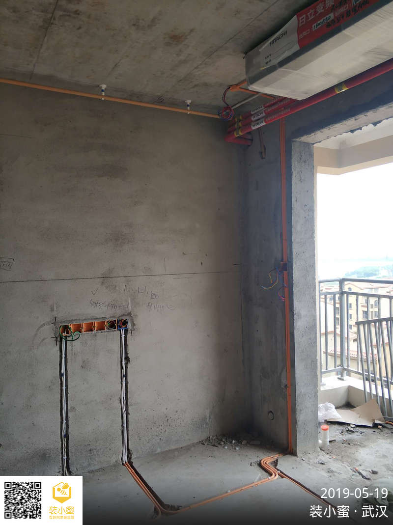

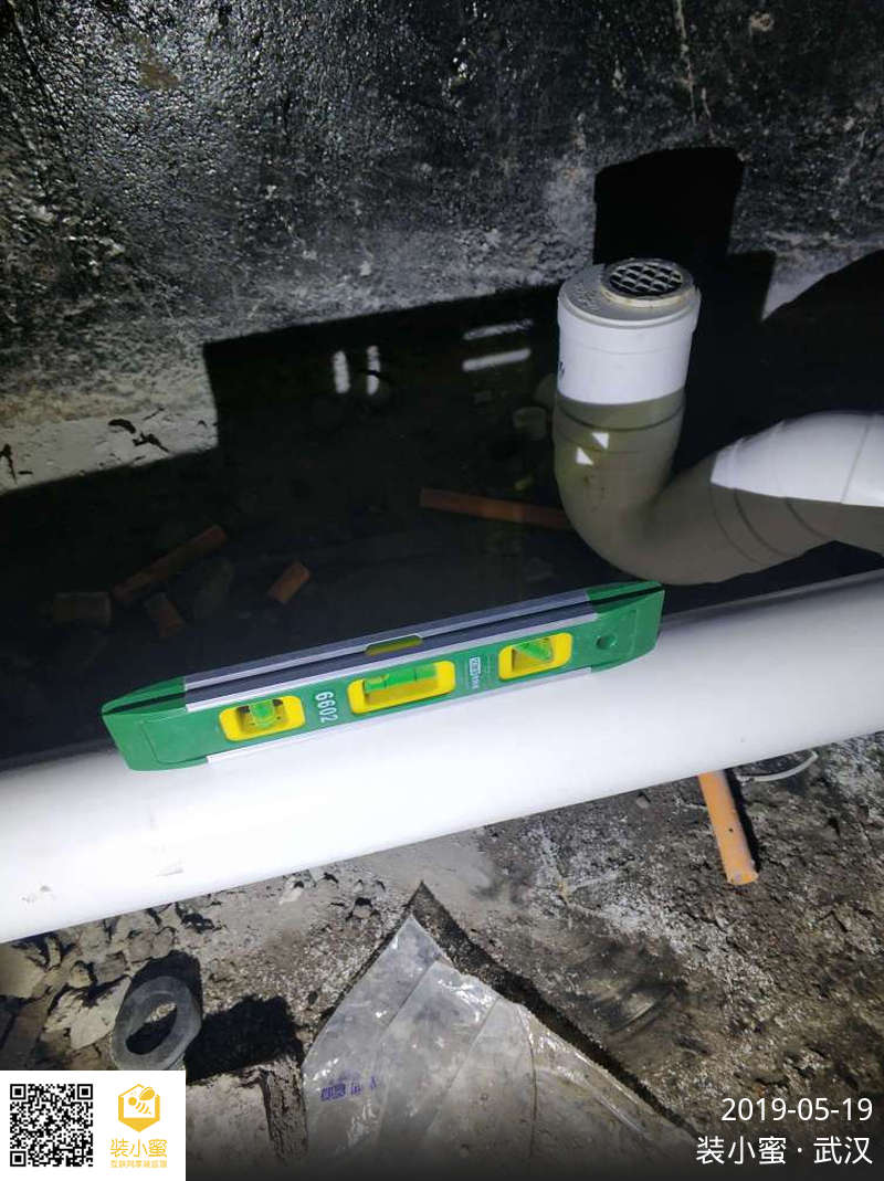

发现问题及历史问题

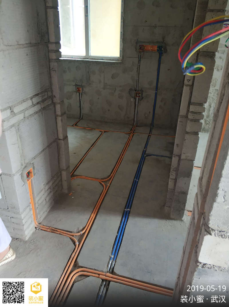

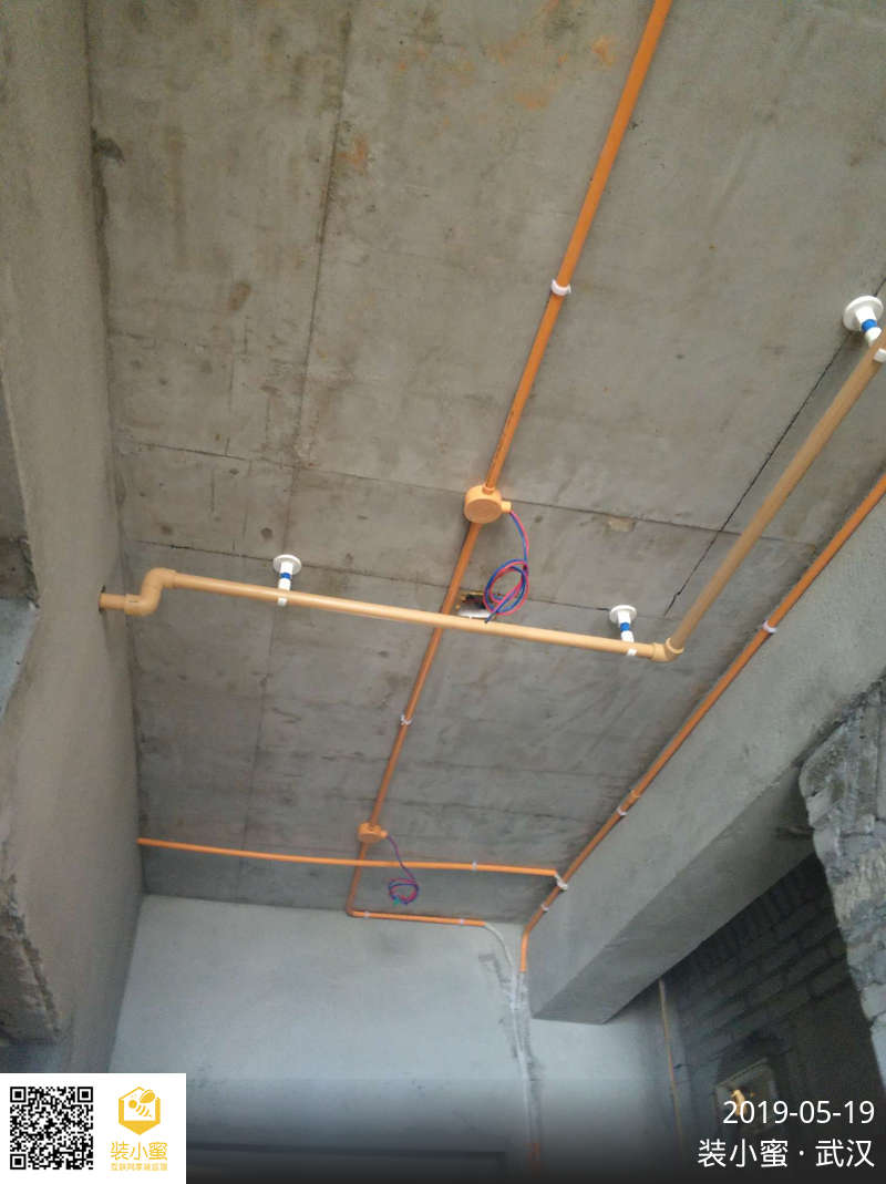

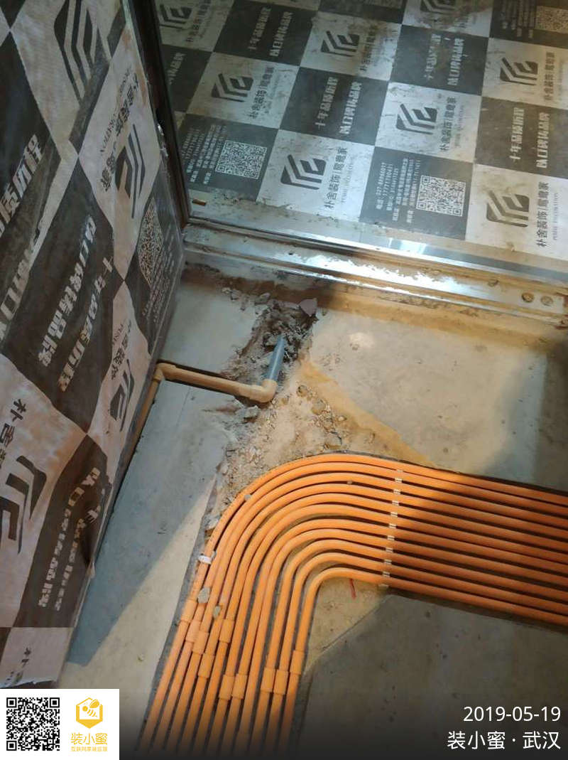

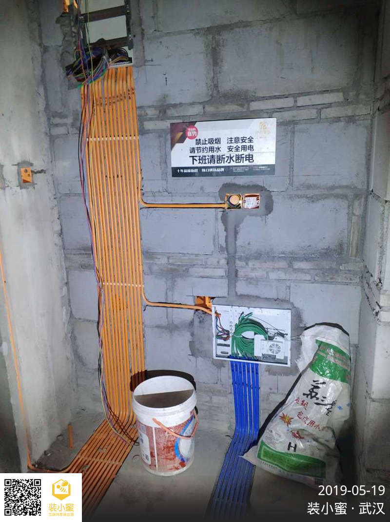

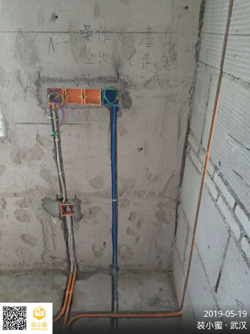

1.厨房2组进线穿一根管,单管穿6根线偏多需要调整。(已整改)

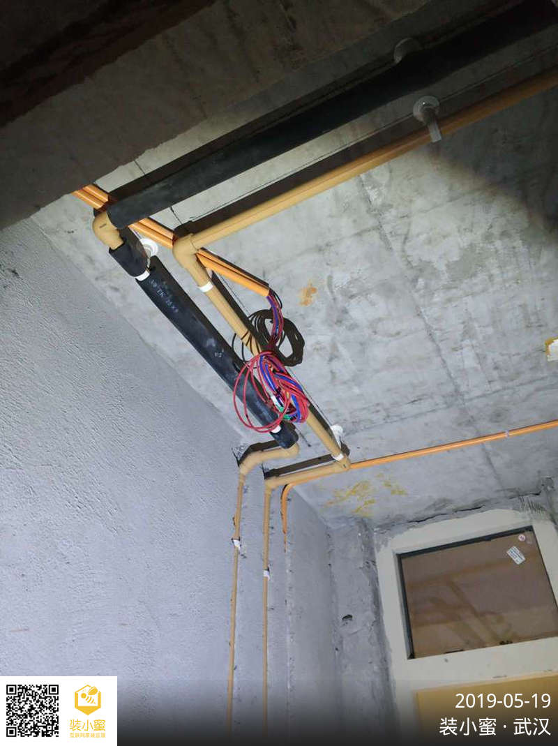

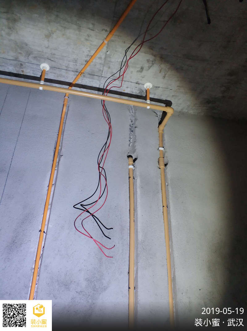

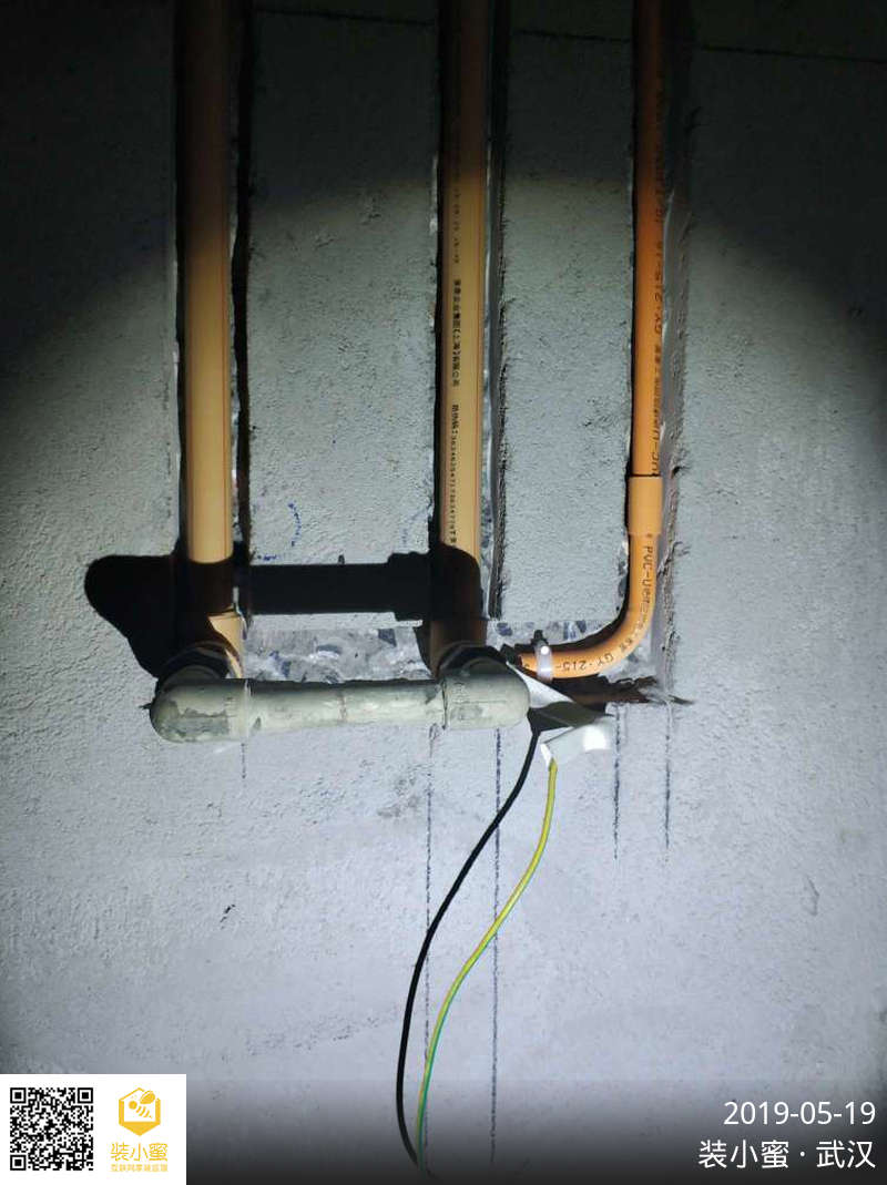

2.部分电线裸露(阳台两处,次卧一处)需要套管保护。(待跟进)

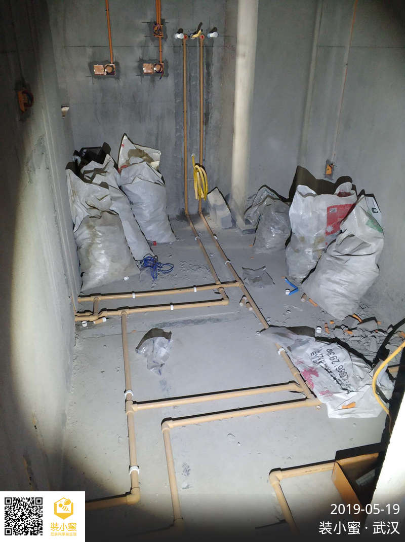

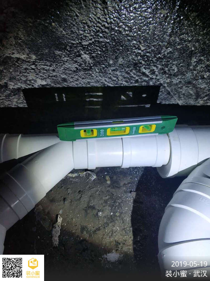

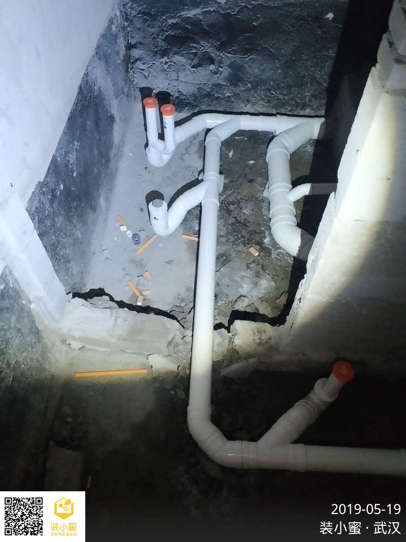

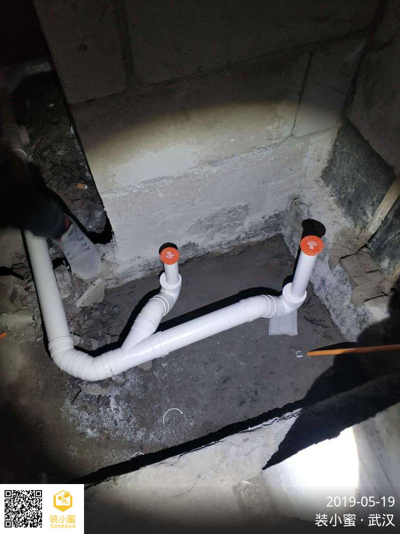

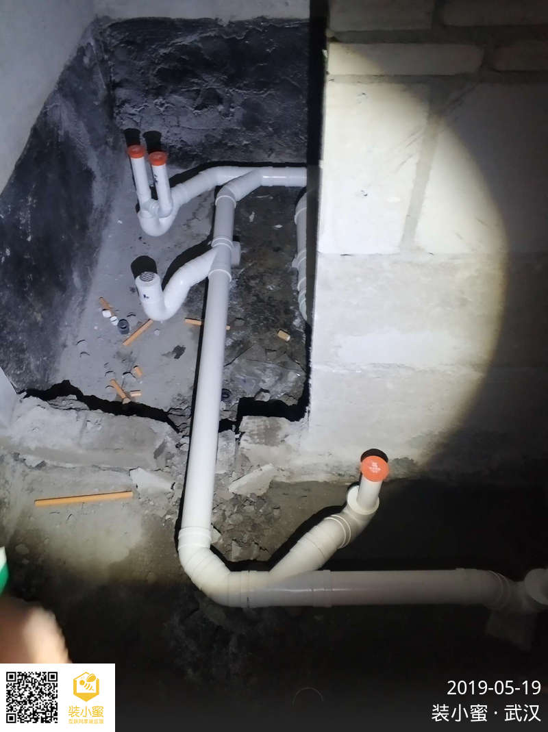

3.卫生间底层暗地漏需要调整,避免后期反臭。(待跟进)
检查内容及后续建议

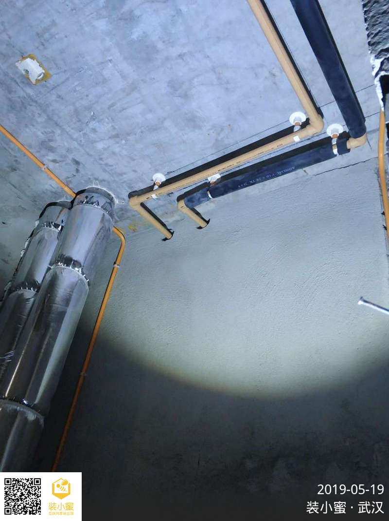

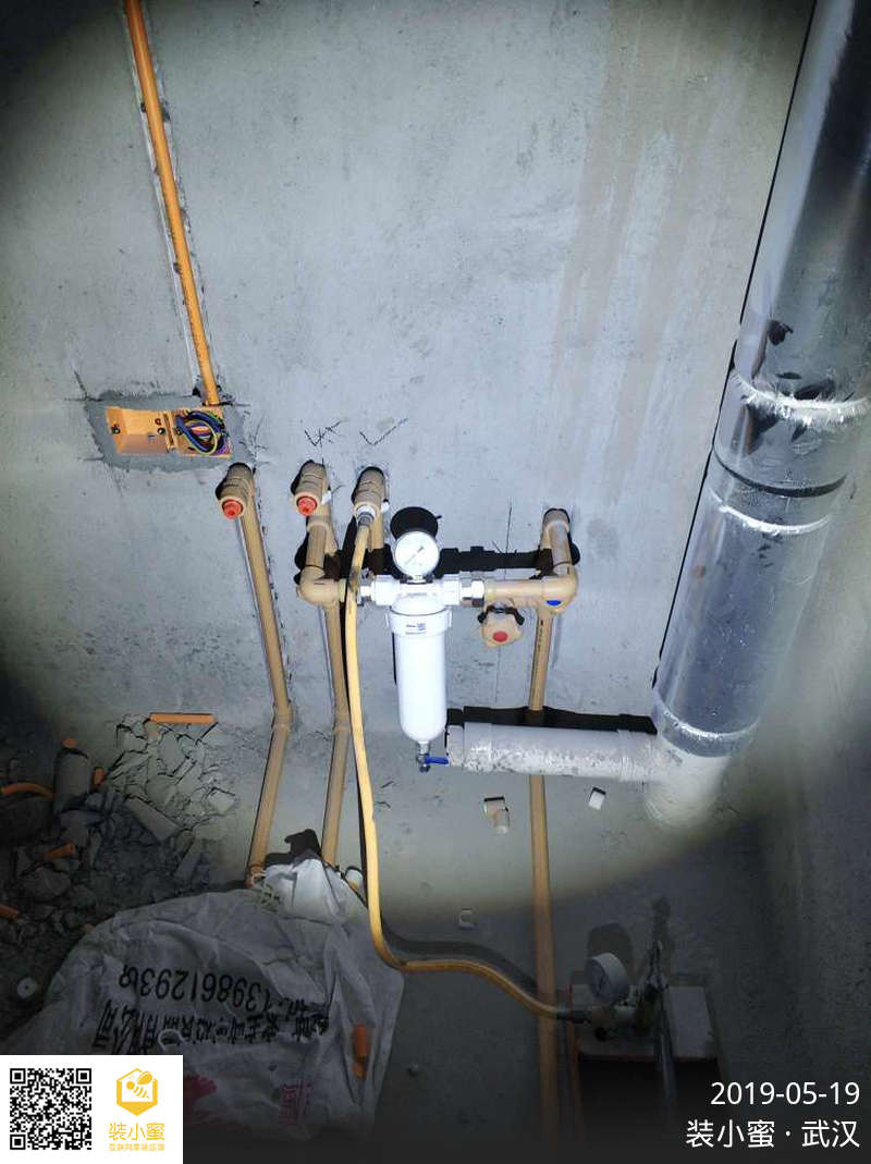

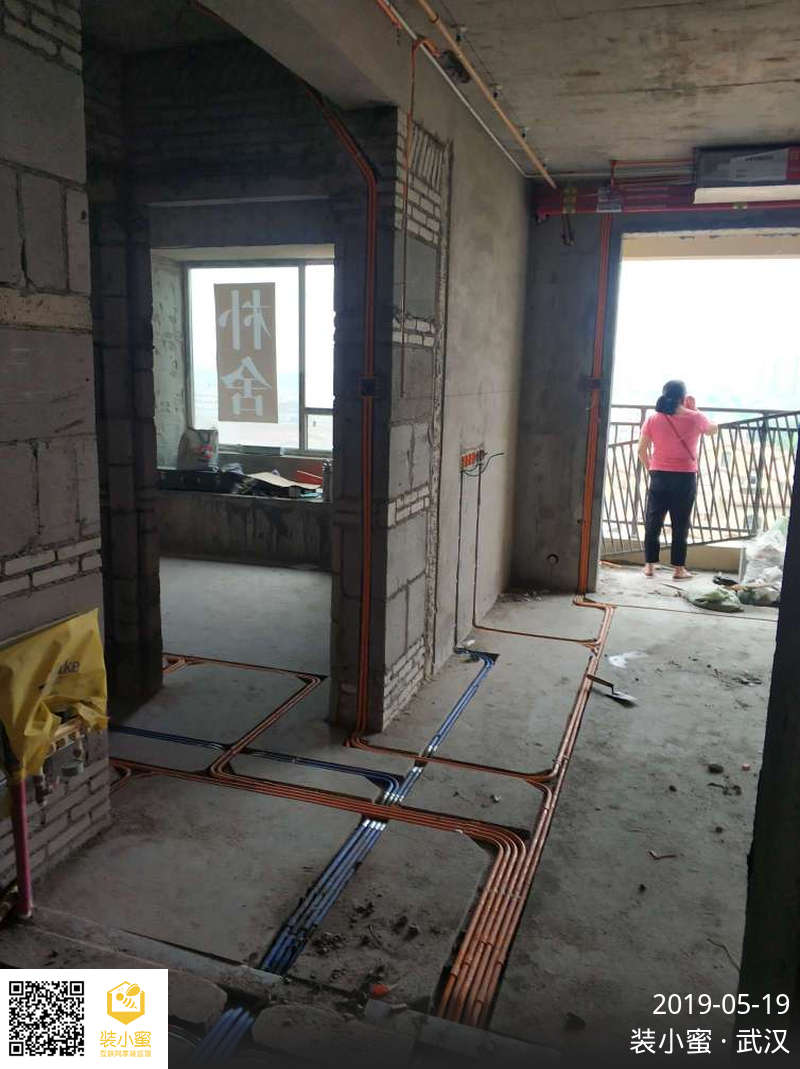

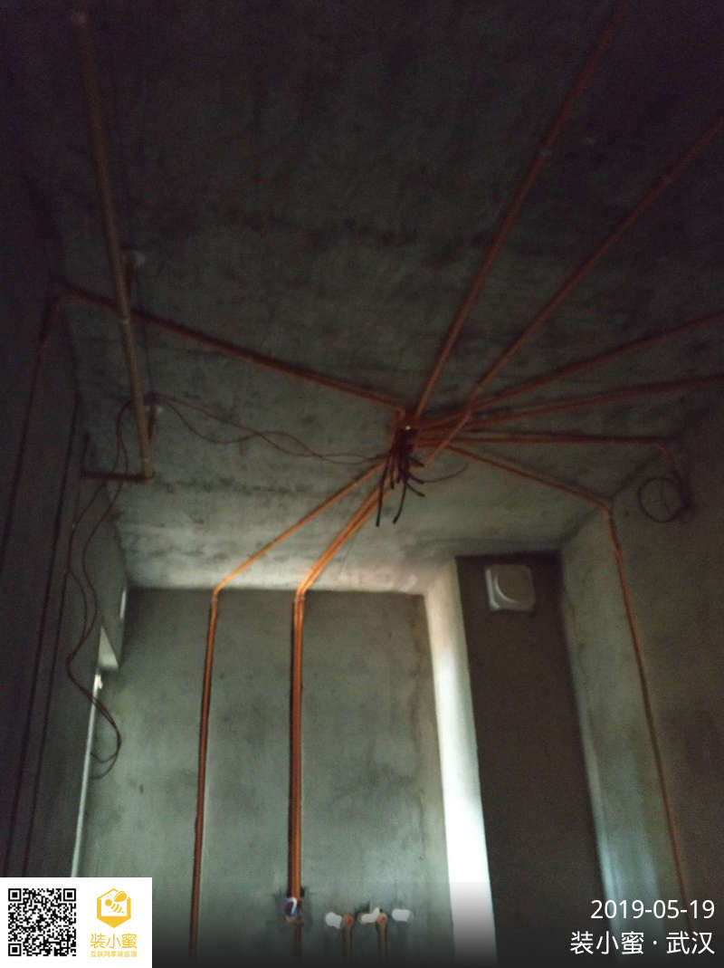

1.对水路检查冷热水分槽铺设,间距100-150.

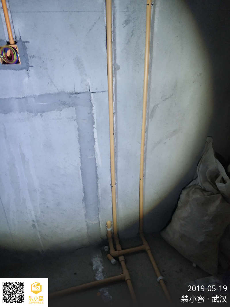

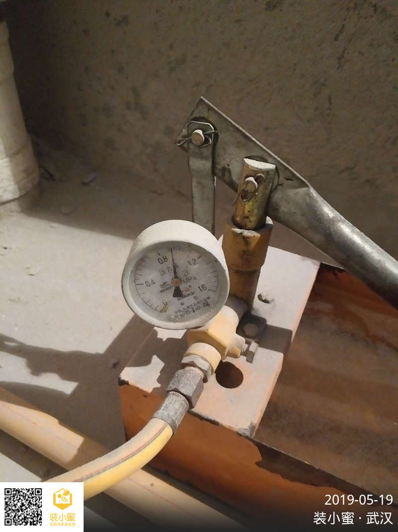

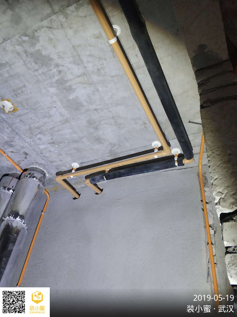

顶面水管吊卡加固,热水套保温棉,冷热水联通试压机试压0.8MP 对各接头检查无渗漏,稳压30min降压不超过0.05MP试压合格。

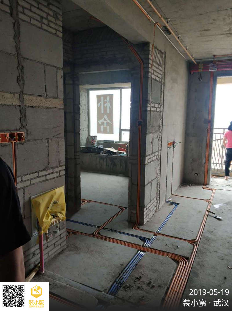

2.对电路检查 空调 厨房 卫生间 大功率电器4²单独回路其他按区域灯插座共回路 冰箱单独回路,各回路零火地单独回路无串线并线现像符合要求。
3.建议后期厨房卫生间设带漏保空开。
4.基坑做闭水实验确保不漏水回填。

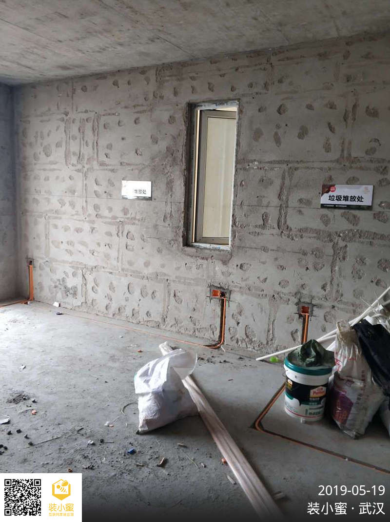

5.新砌墙建议挂网粉刷。

多管并管,已采用Y型三通连接
