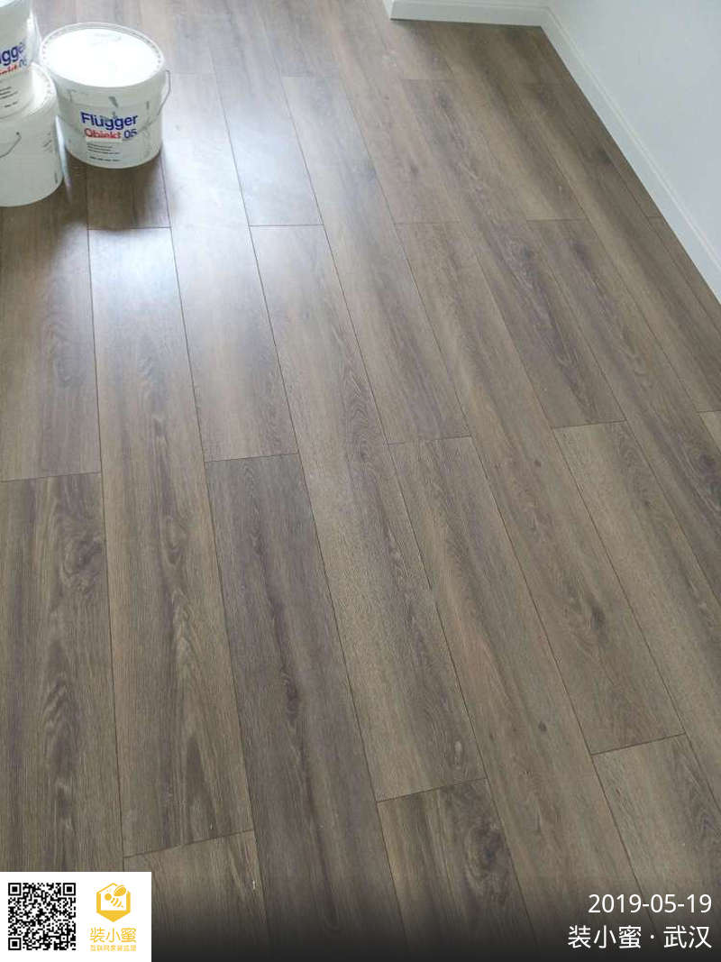

②,地板局部膨胀不平,需要整改,建议设置伸缩缝,安装压条。

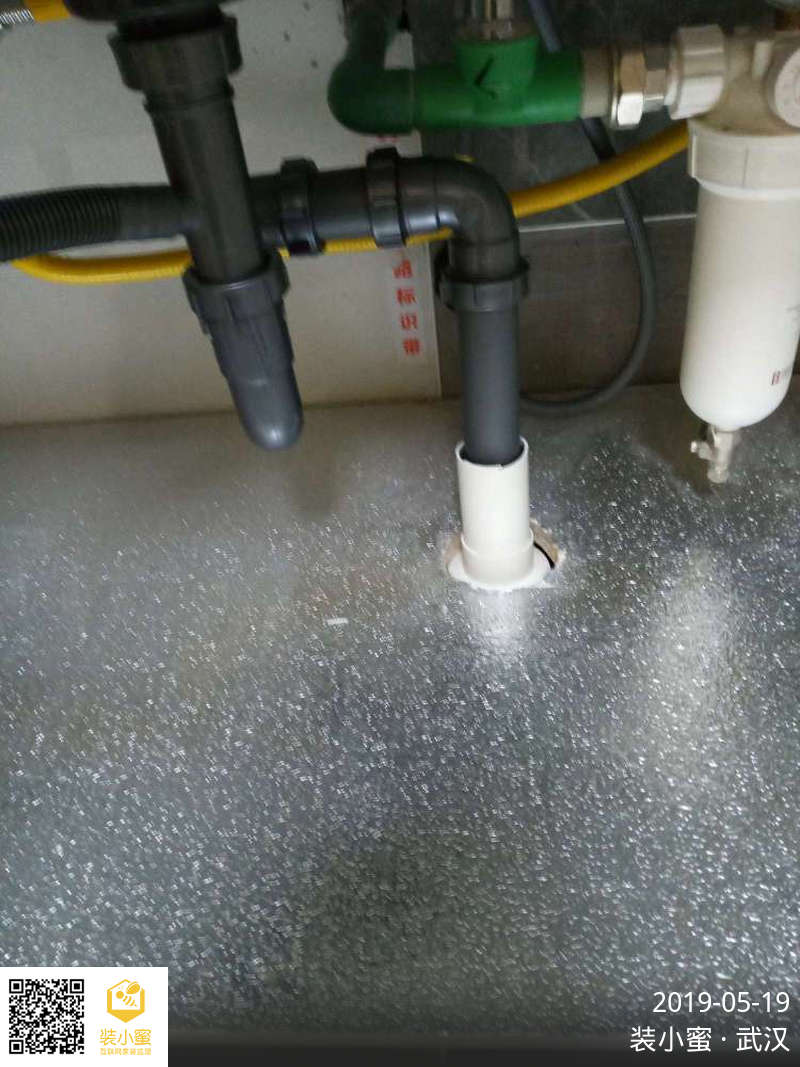

建议瓷砖美缝胶局部修直填实,门套、踢脚线区域缝隙打瓷白中性密封胶处理,裸露电源线套软管缠胶布保护,建议低于2米灯头做安全防护,电箱各回路贴标示方便使用。

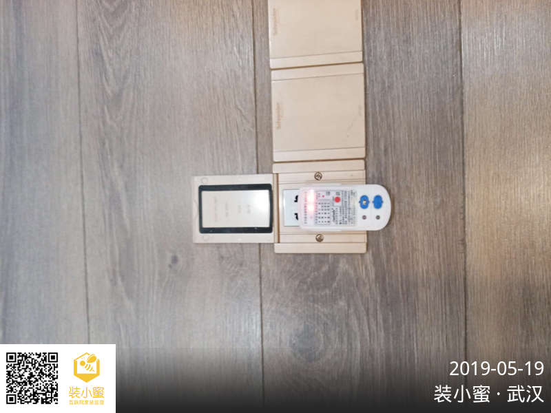

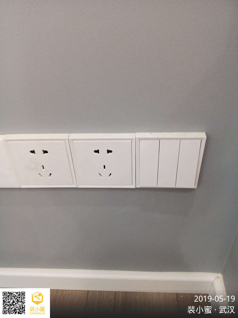

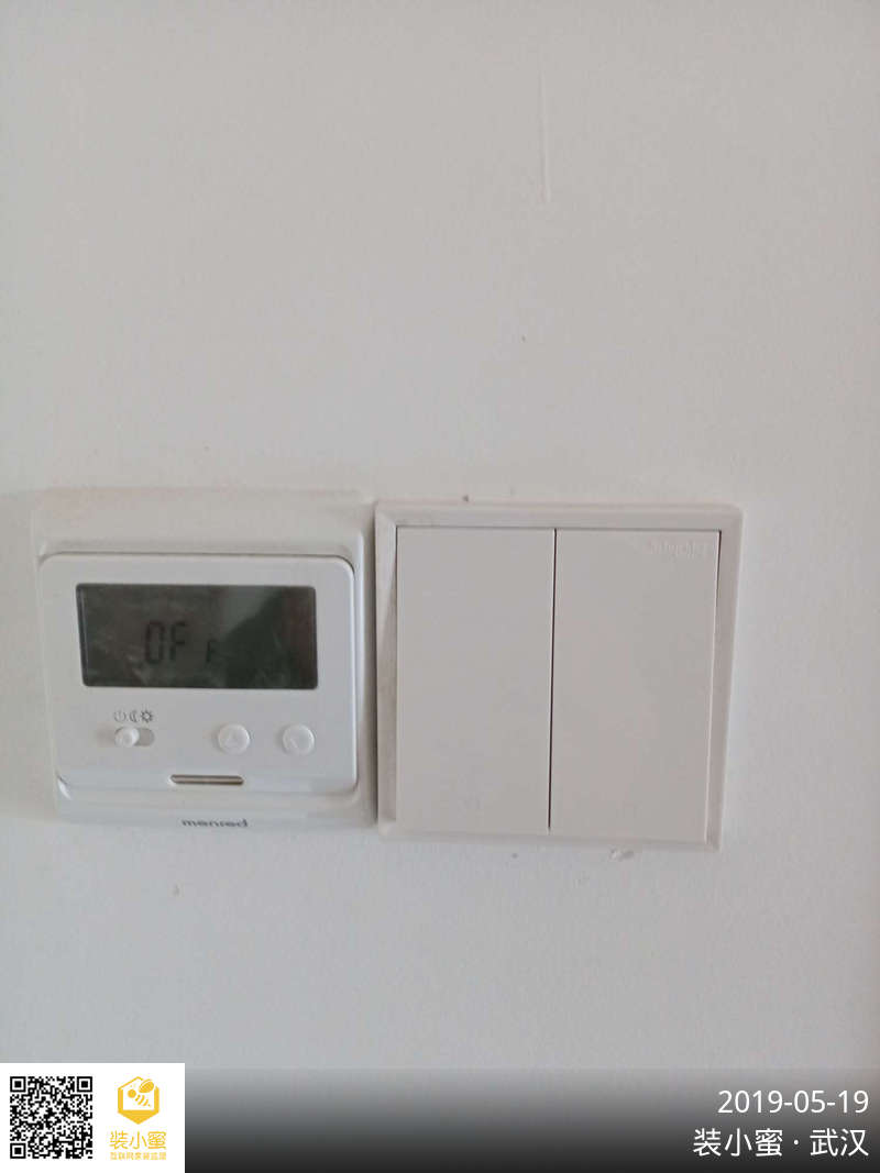

各面板安装牢固并符合要求
开关面板的操作与控制正常

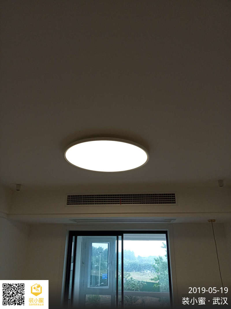

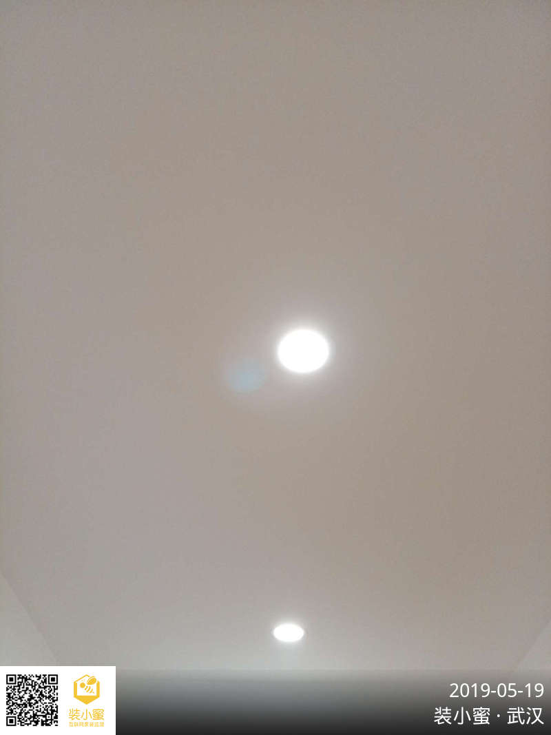

灯具安装符合要求

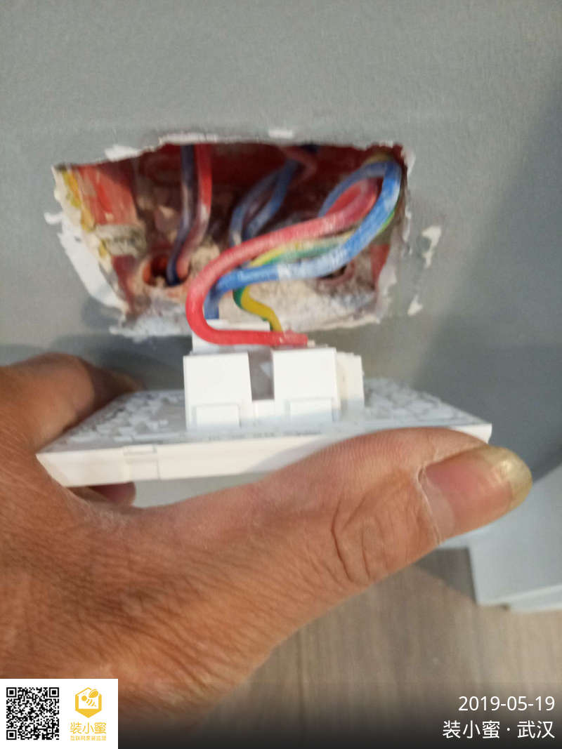

拆卸部分面板,内部接线规范

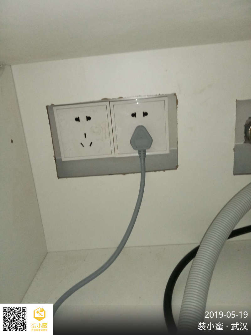

插座面板经通电检测,工作正常

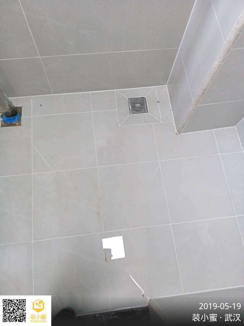

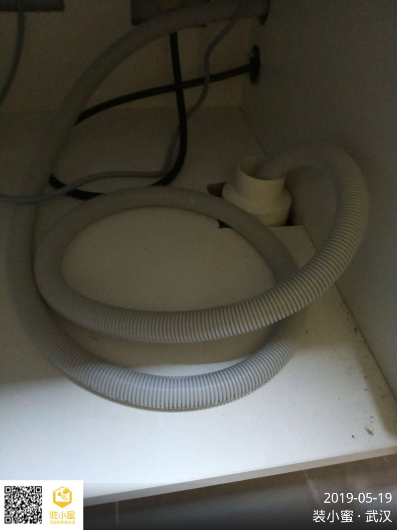

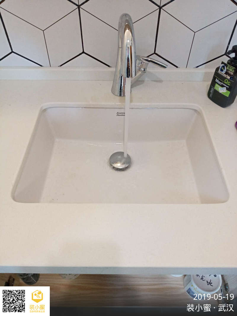

台盆排水畅通,具有存水弯功能
淋浴房排水畅通
其他设备排水时地漏无返水

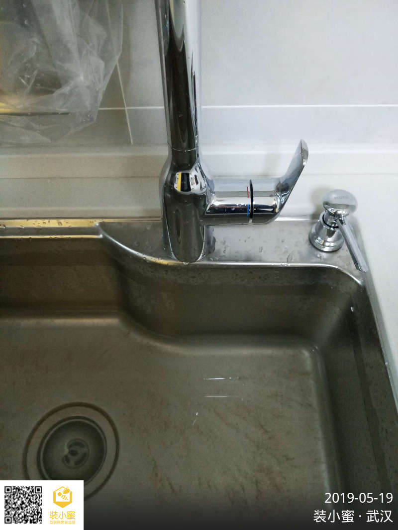

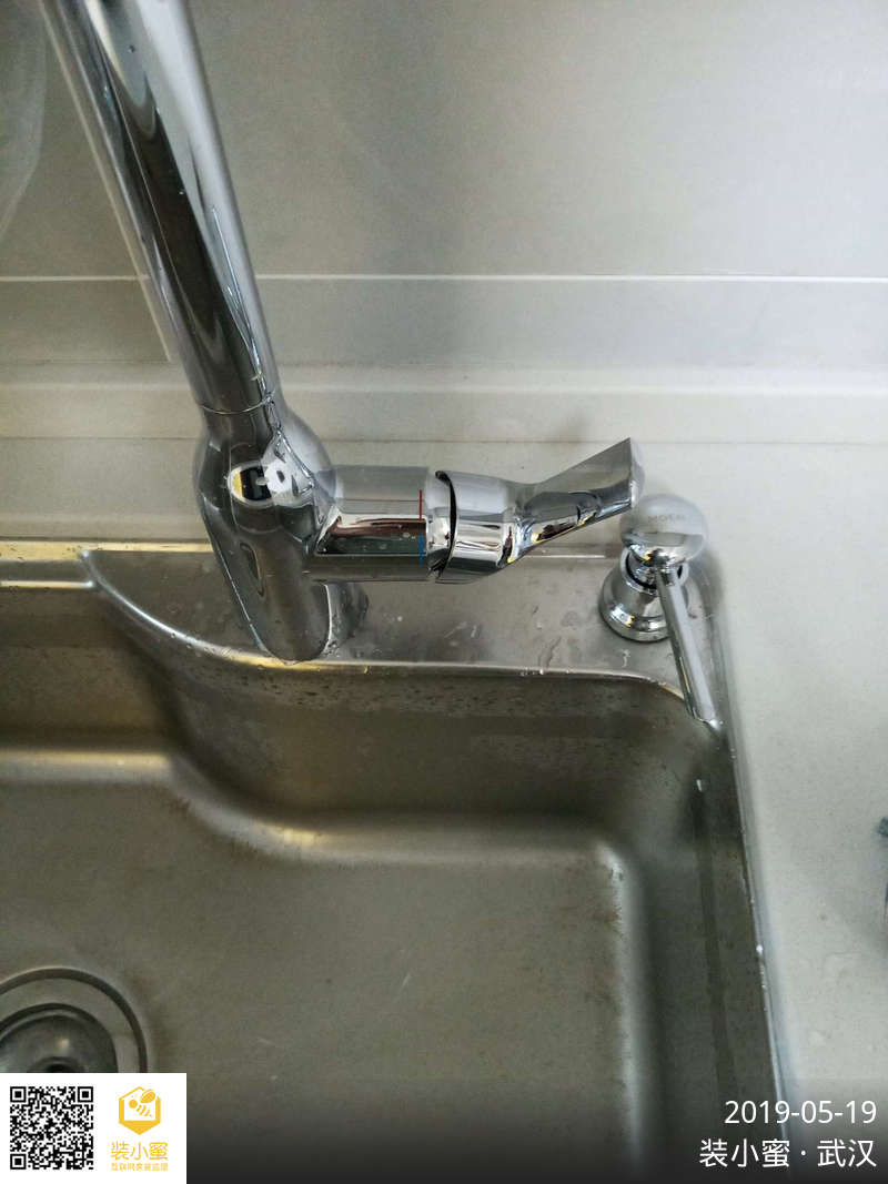

龙头安装牢固,无渗漏
龙头开闭灵活,控制正常

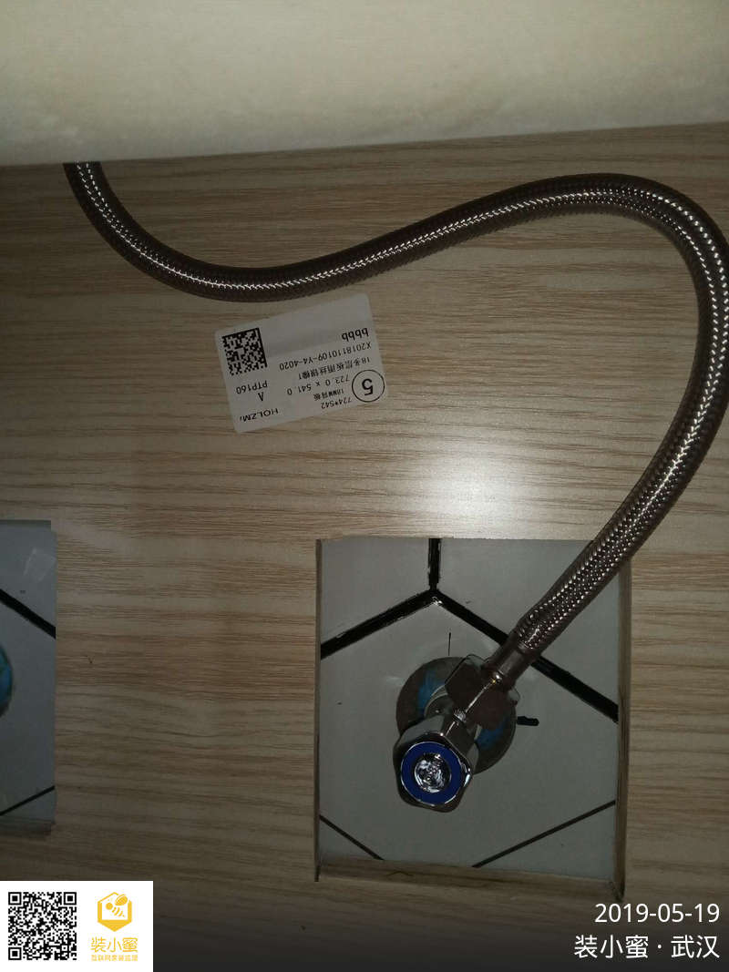

角阀开闭正常,无渗漏
软管安装牢固,无渗漏

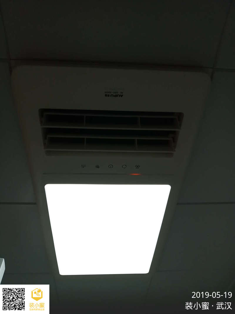

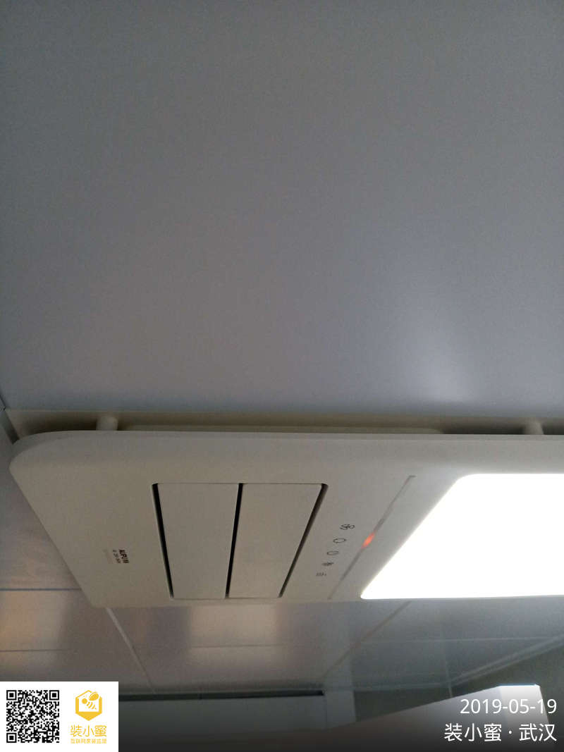

浴霸或暖风设备工作正常
排气扇排风工作正常

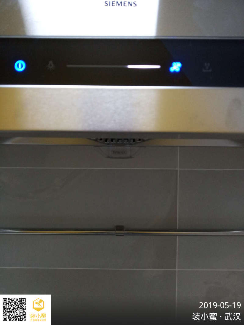

脱排油烟机工作正常

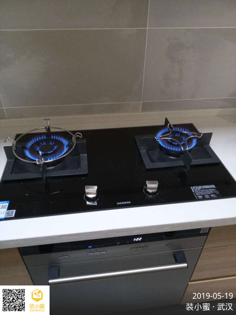

灶具工作正常

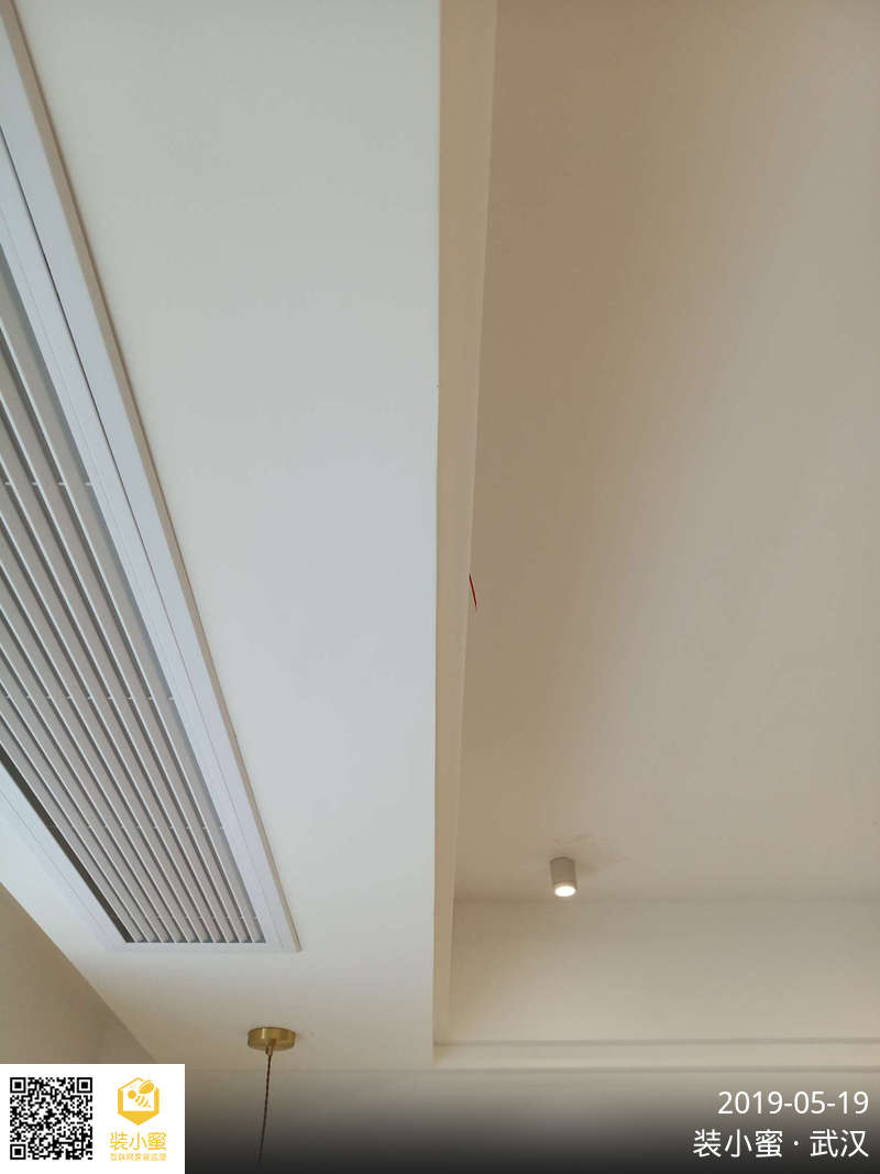

造型(灯槽)处边口平直
表面完整,材质色泽一致
