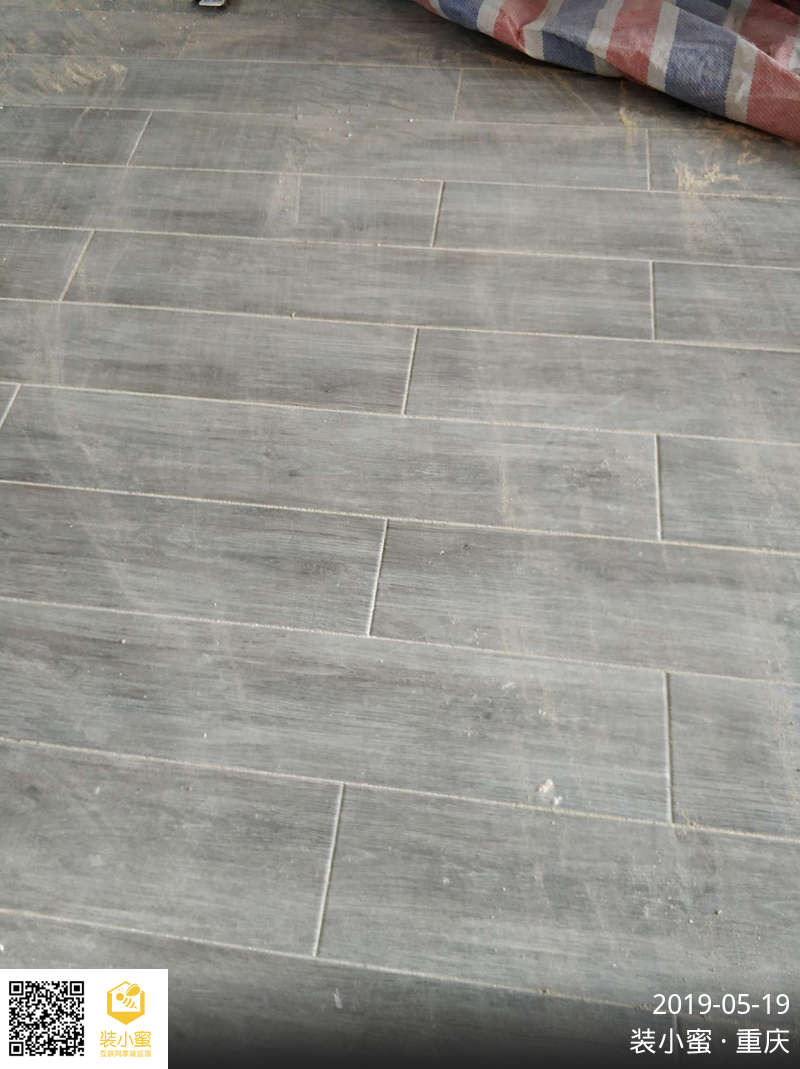

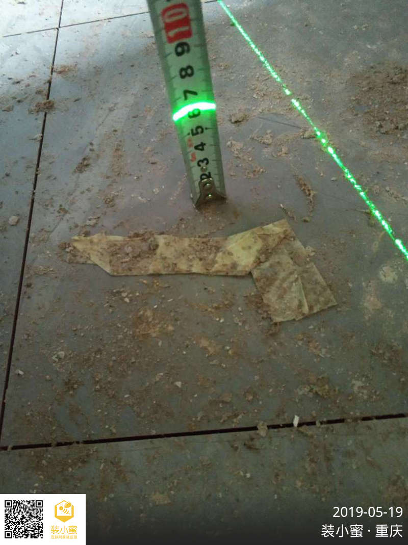

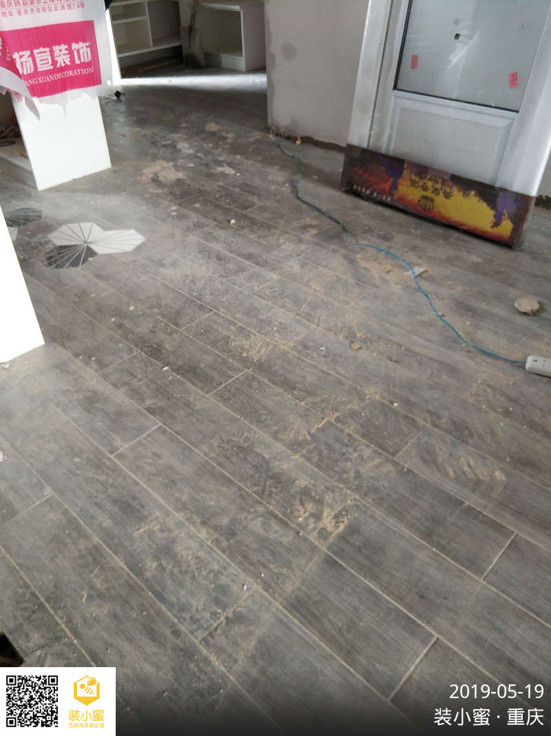

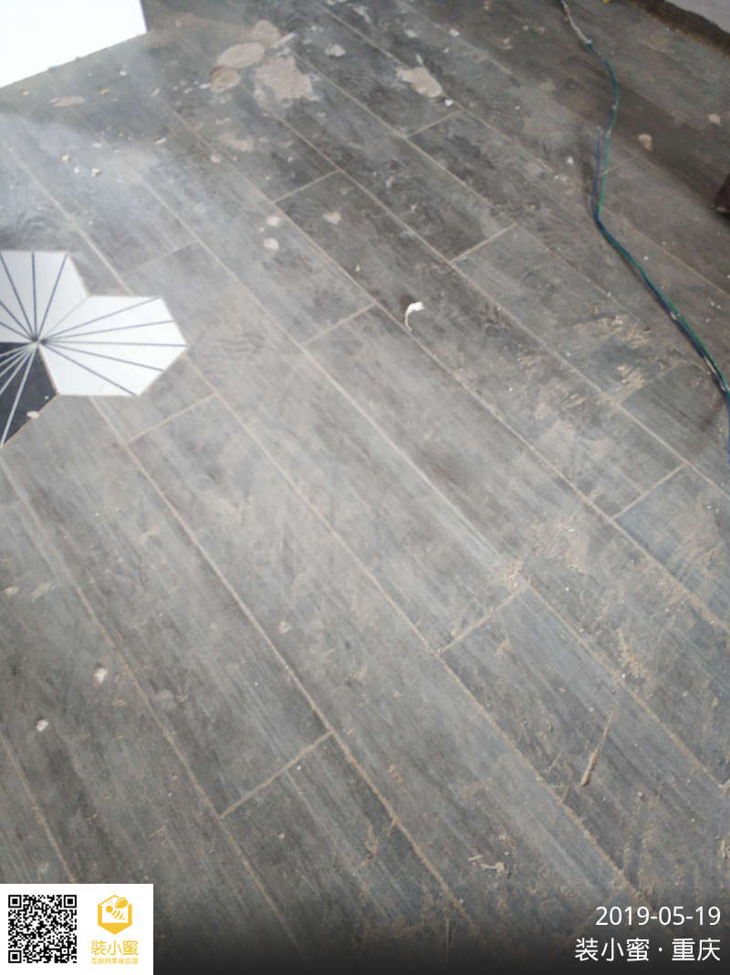

石膏板吊顶施工完成,墙地砖铺贴完成。
前次检查问题已处理。

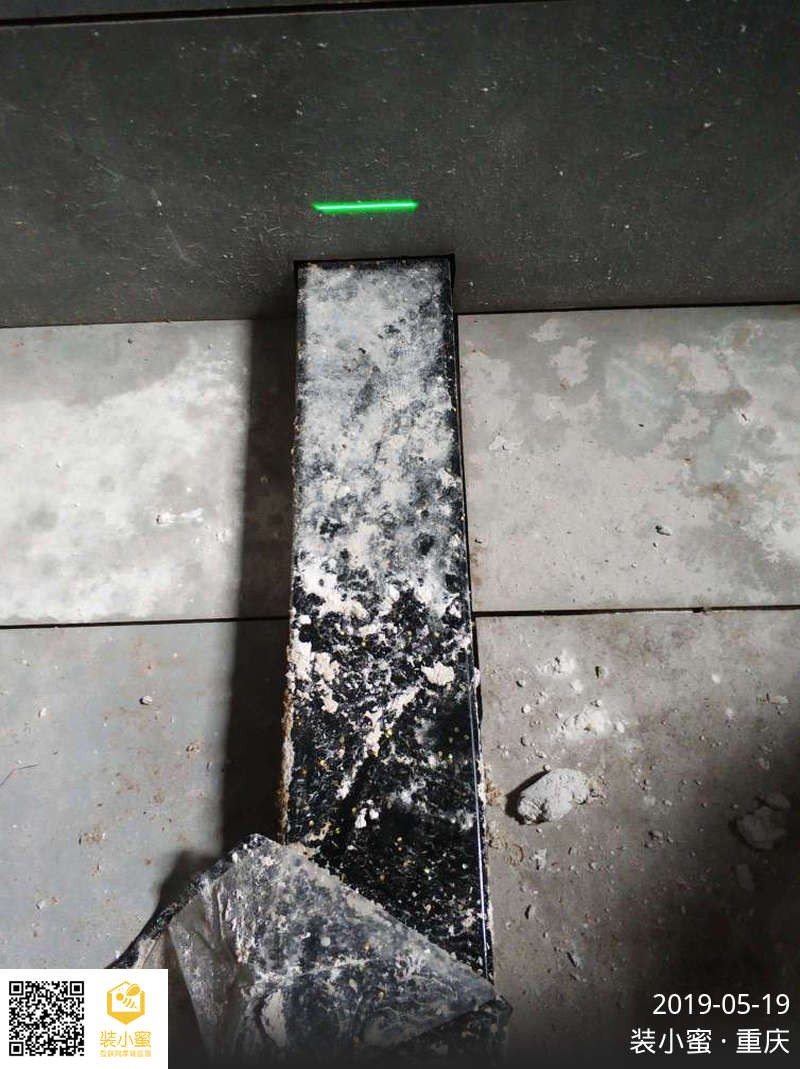

1,次卧门槛石有开裂情况,建议联系商家更换。

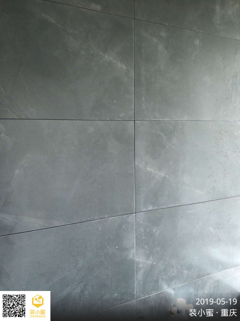

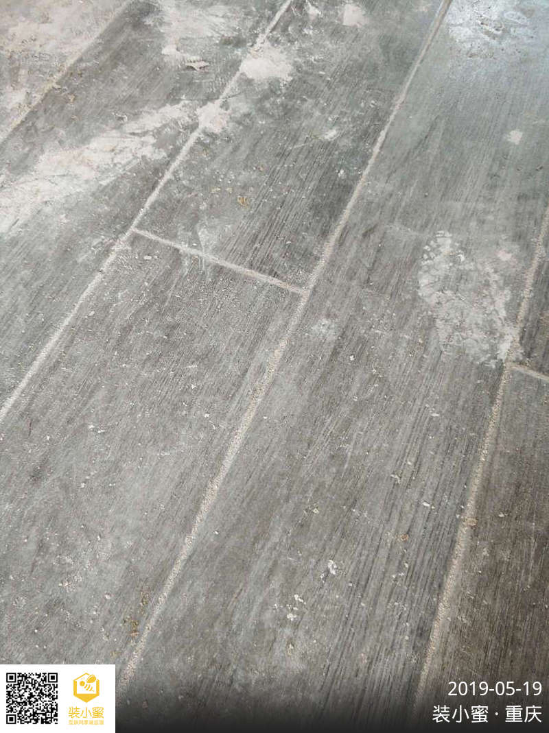

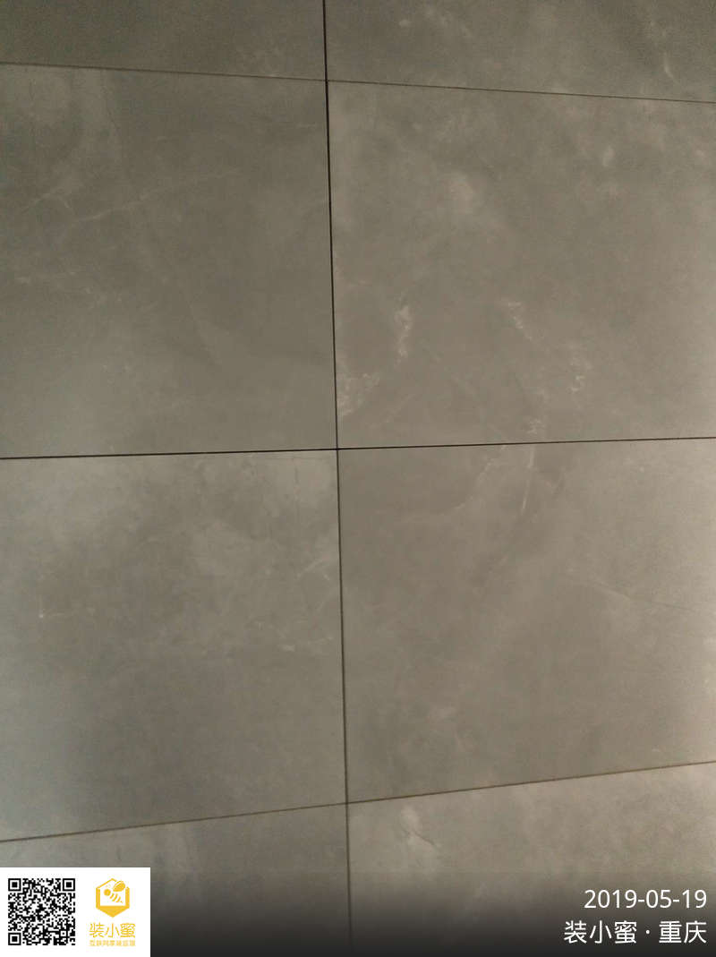

2,由于加工砖几何尺寸原因,瓷砖铺贴拼接缝存在误差,需要用户确认。
3,部分墙面腻子由于批刮厚度过大,有开裂情况,需要处理。
4,玄关处钢丝网未处理,存在锈蚀隐患。

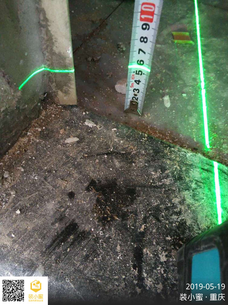

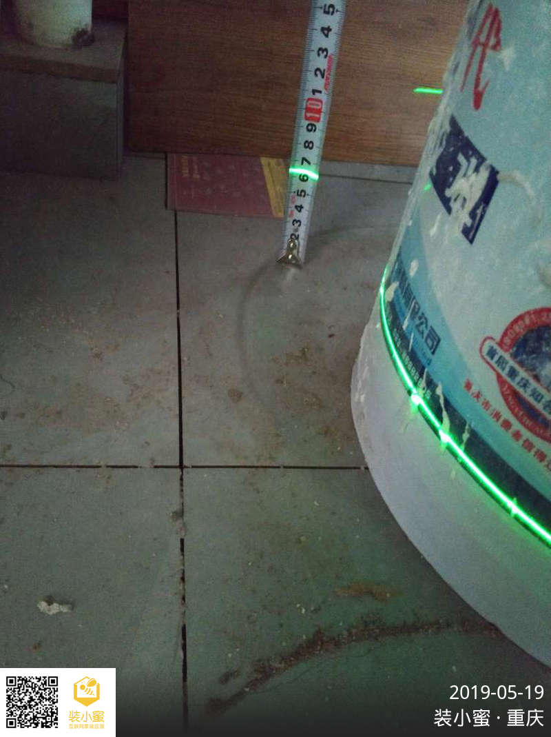

门槛石与安装符合要求
腻子表面牢固,无明显的疏松

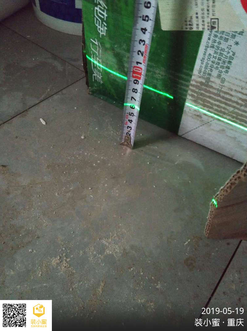

地面砖(石)铺贴平整,符合要求

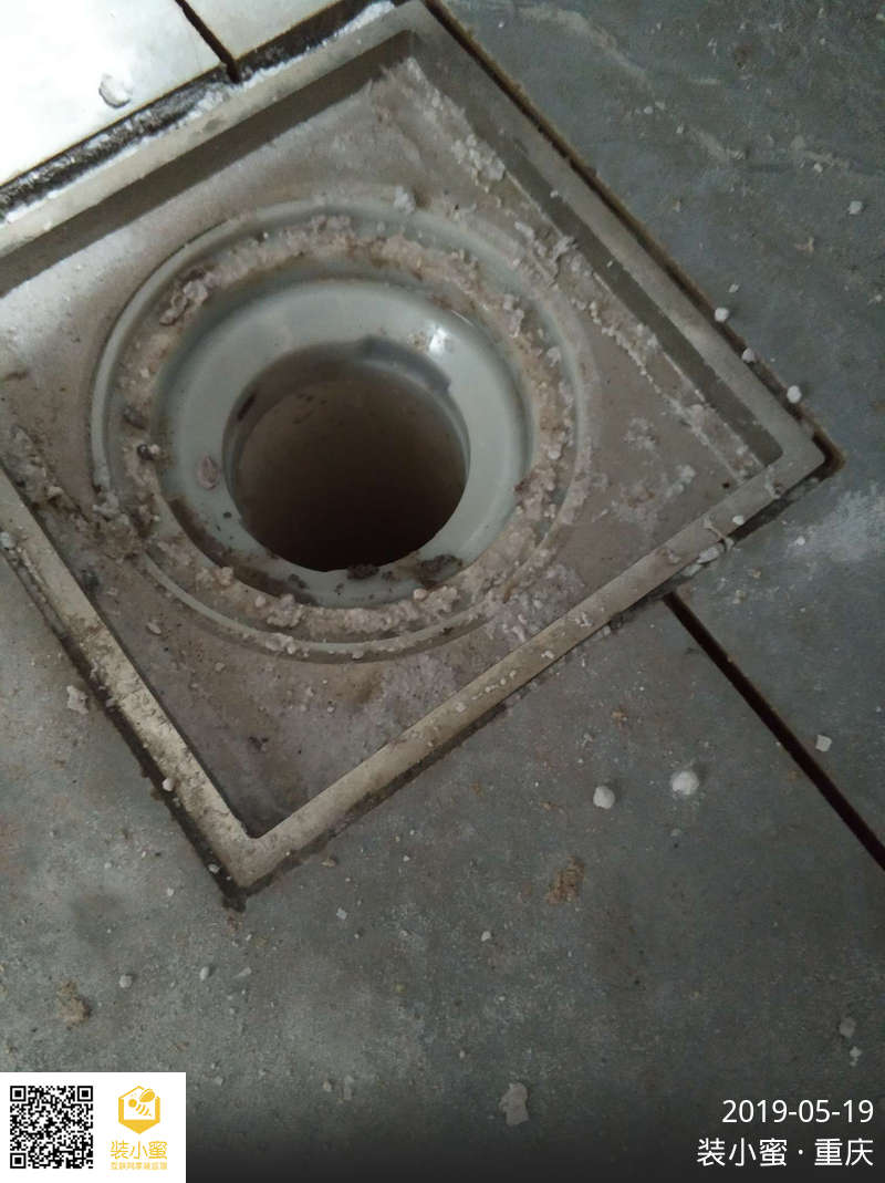

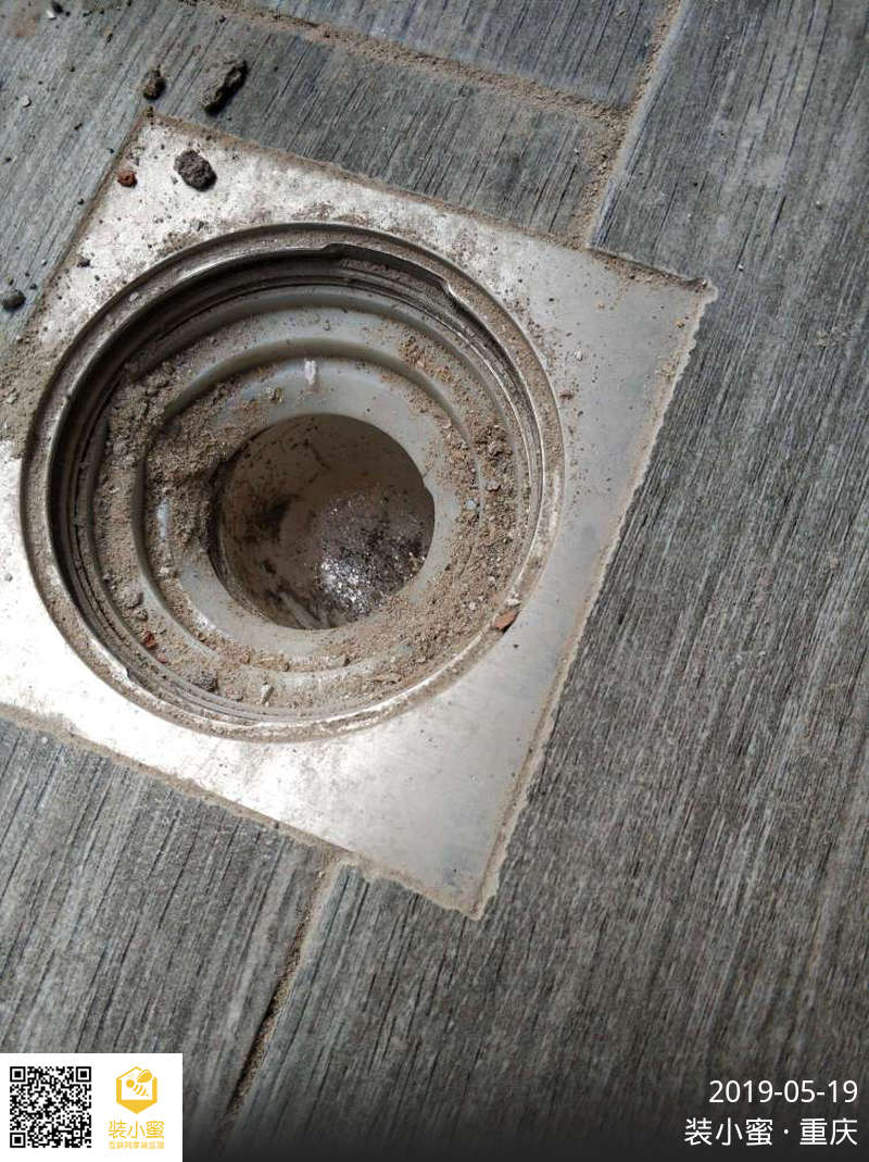

卫生间干区地面砖坡度符合要求
淋浴房挡水条与安装符合要求

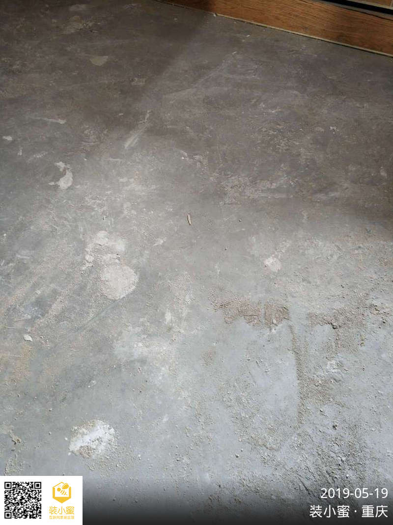

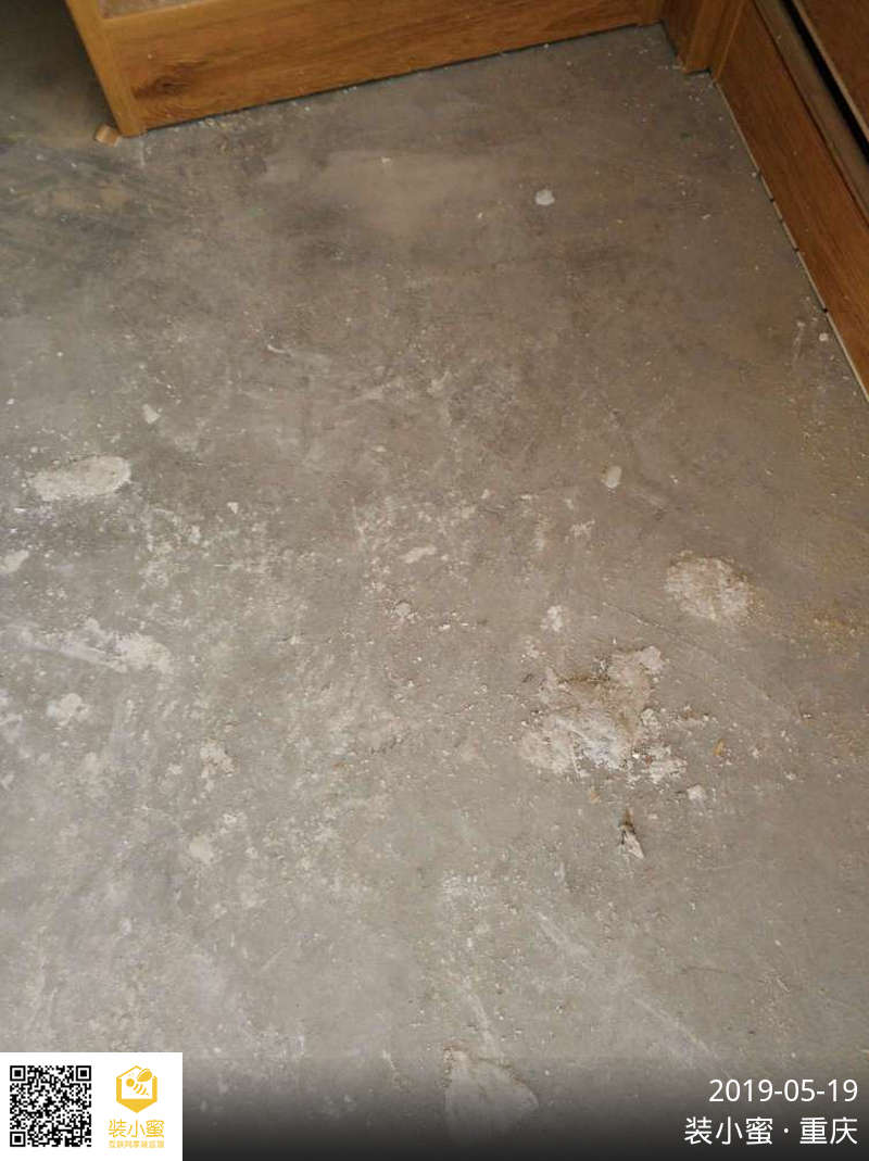

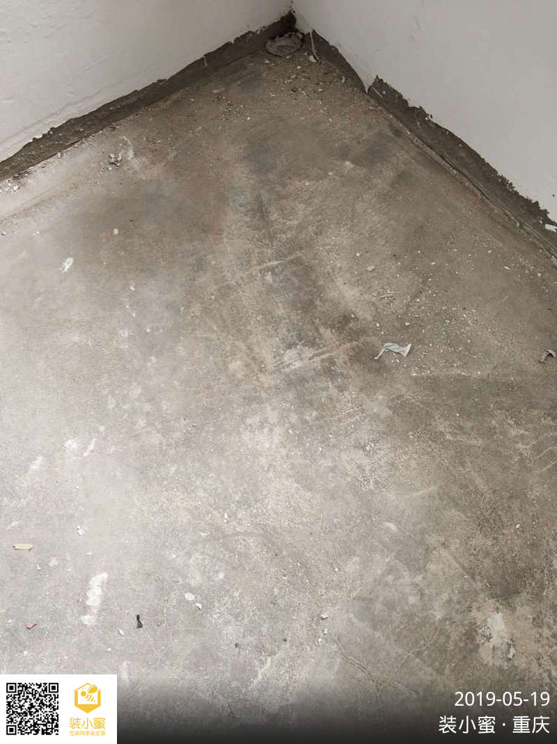

精找平层(地板)表面质量符合要求
