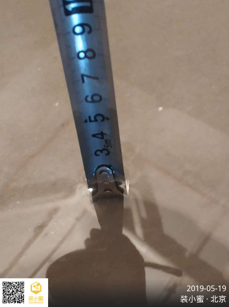

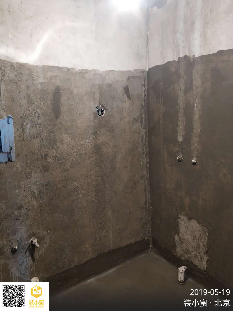

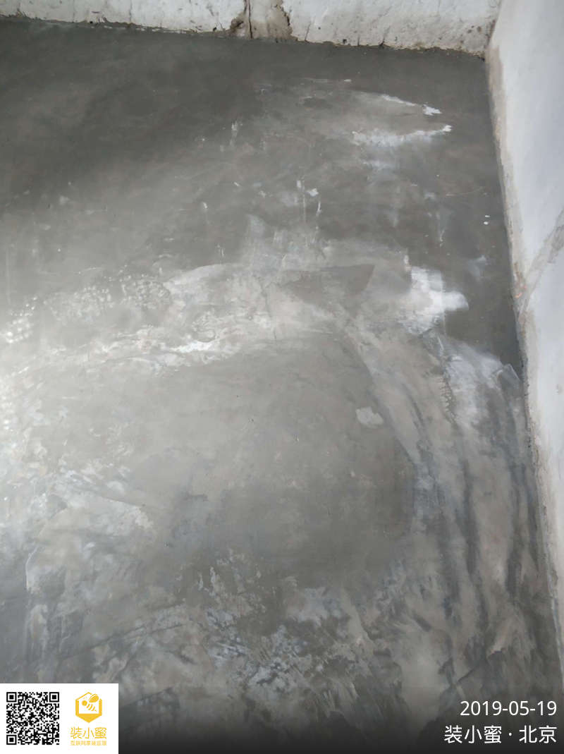

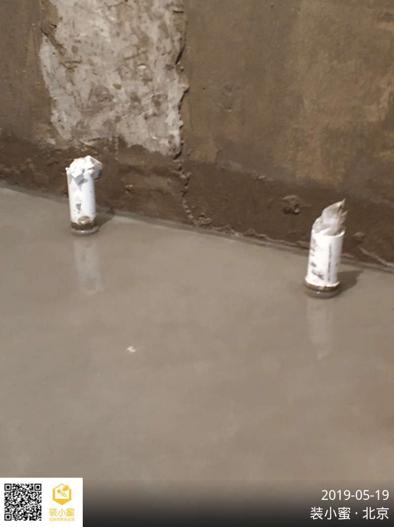

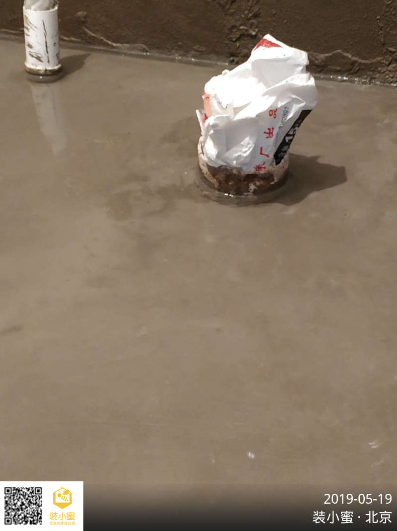

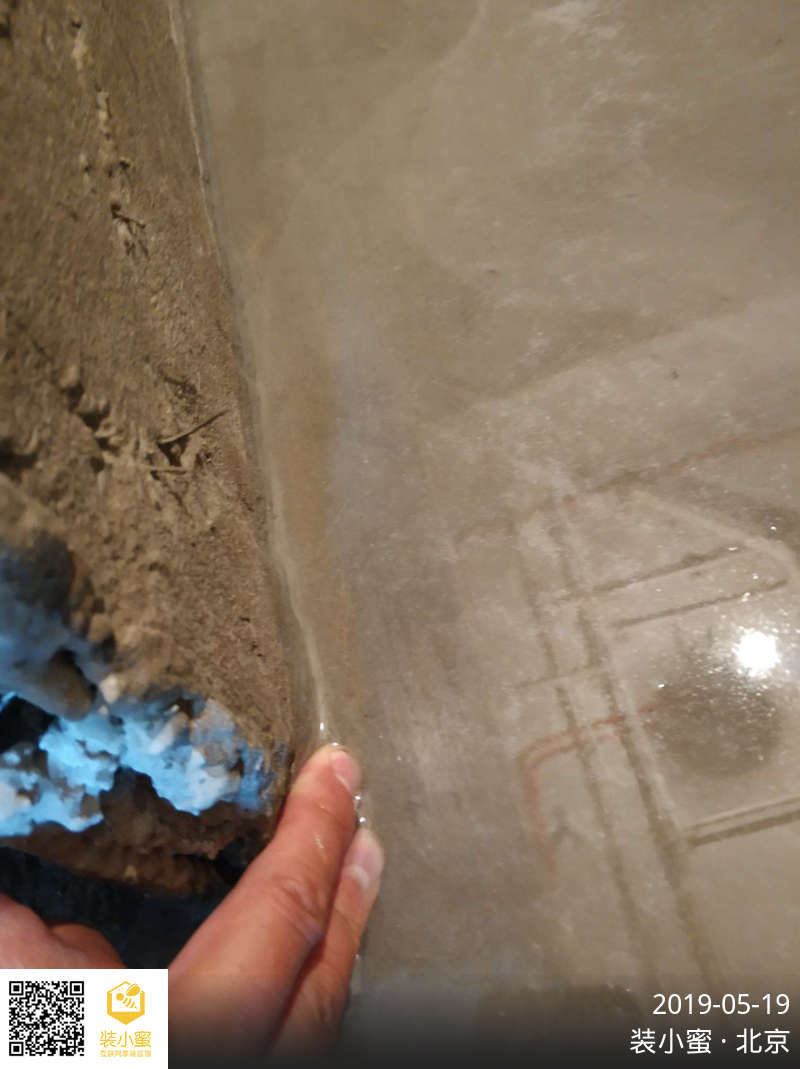

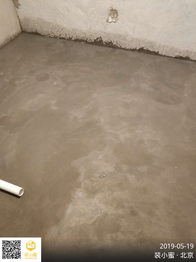

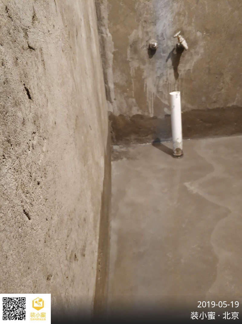

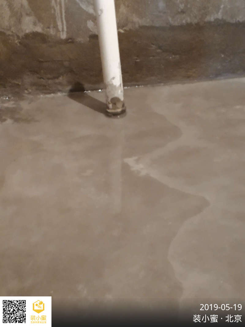

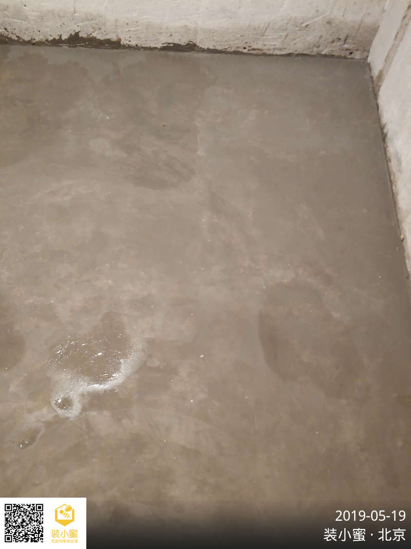

1.检查卫生间已闭水48小时,到楼下检查无漏水迹象,闭水通过,施工方可以放水施工。

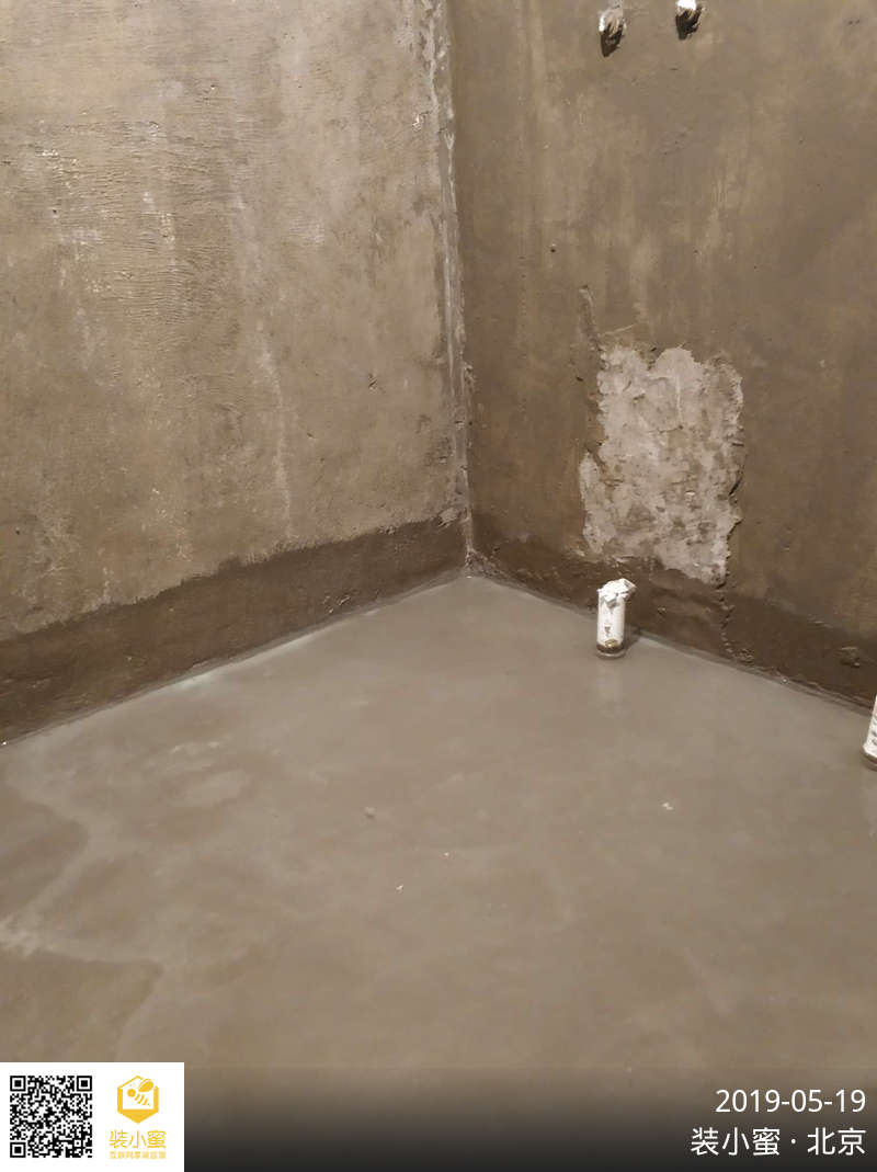

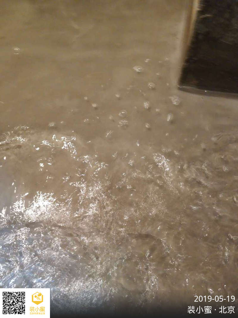

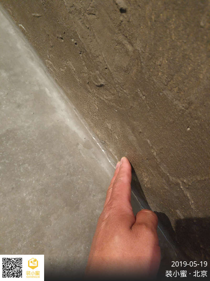

2.检查卫生间放水,水深2公分,闭水水位未下降,涂刷防水墙角,边角处和管道区域,涂刷防水饱满,符合防水闭水要求。

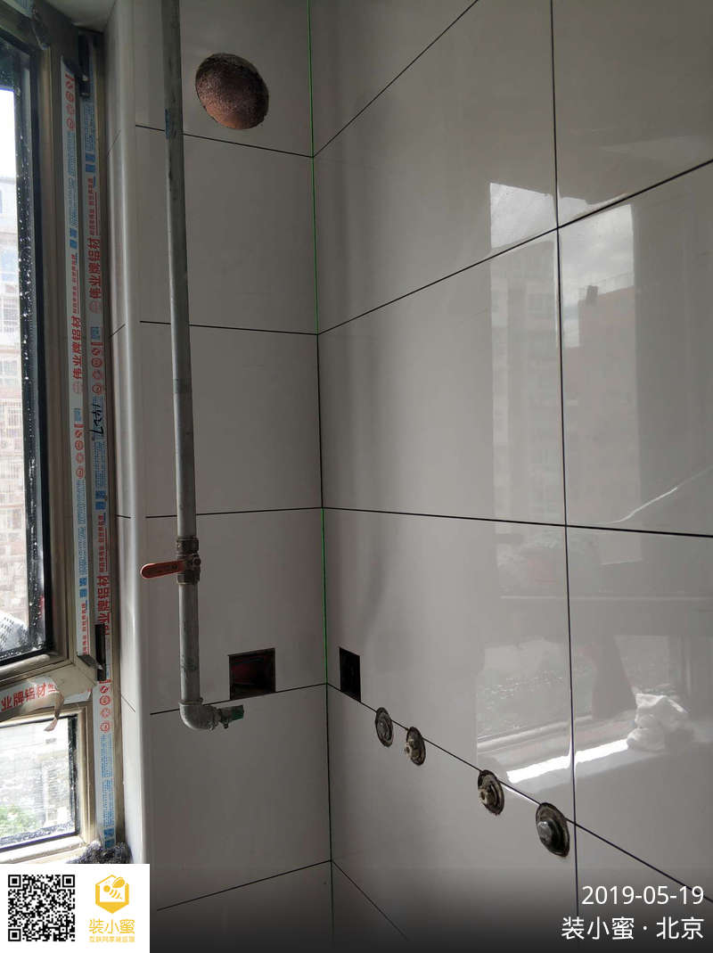

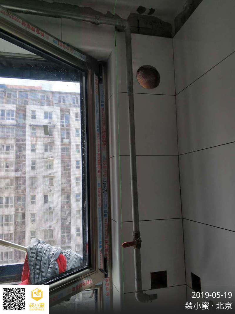

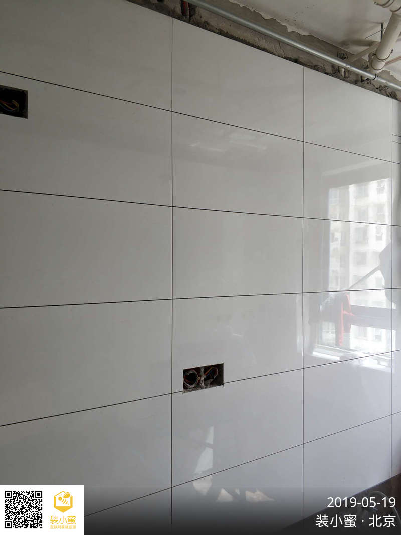

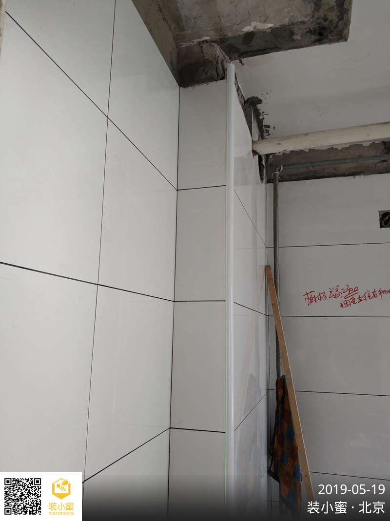

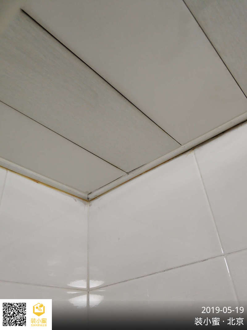

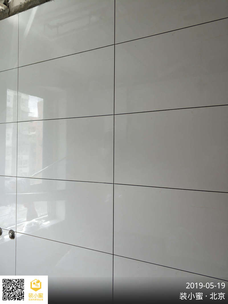

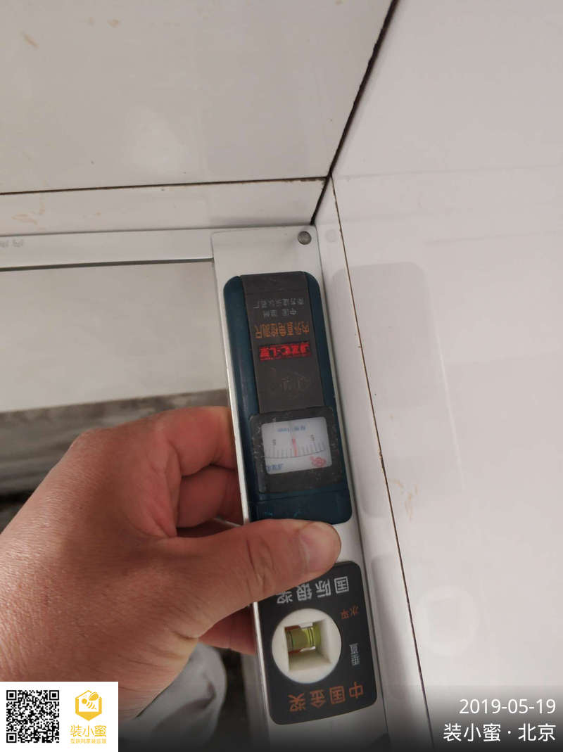

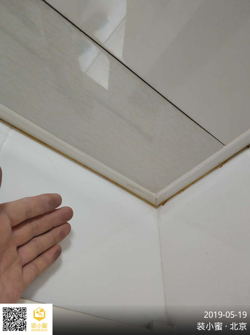

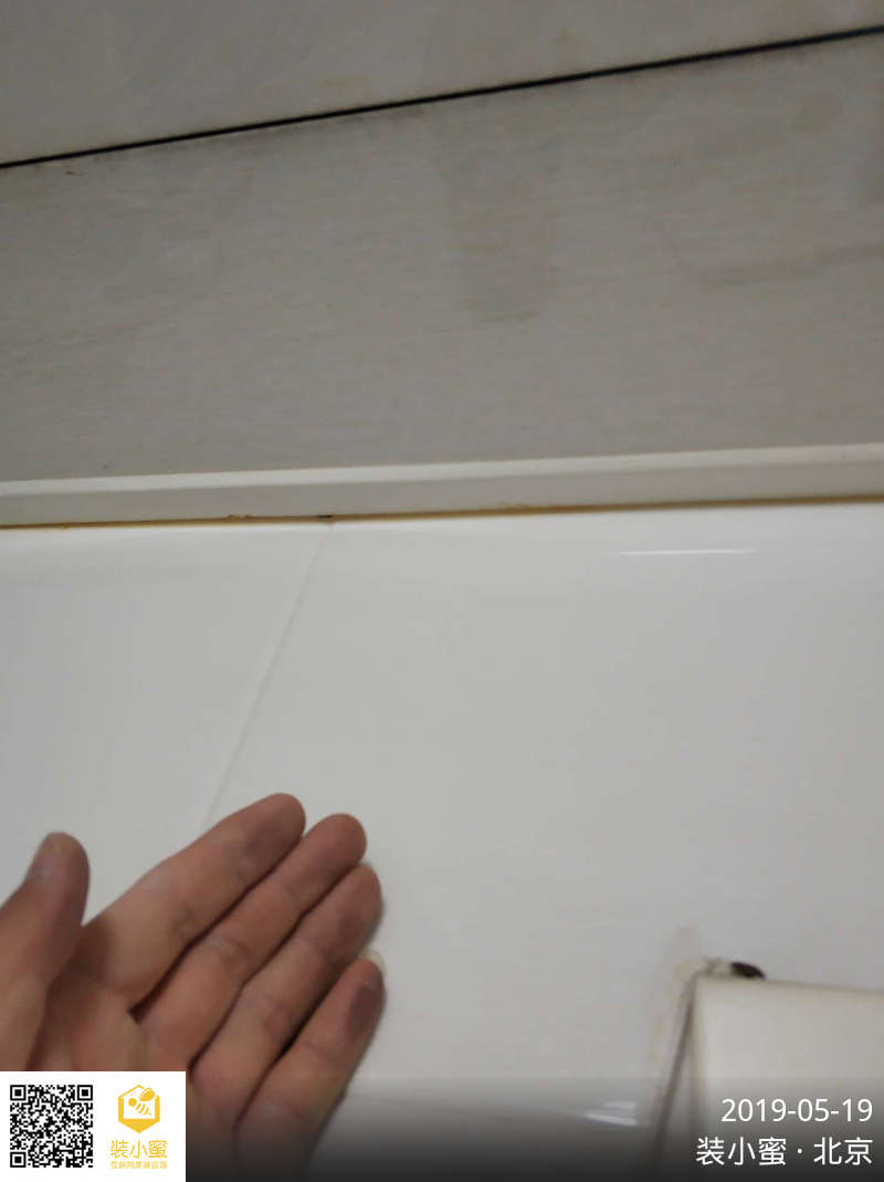

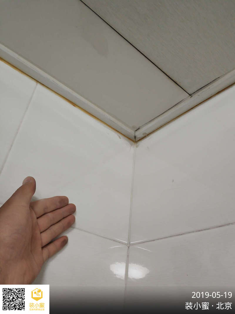

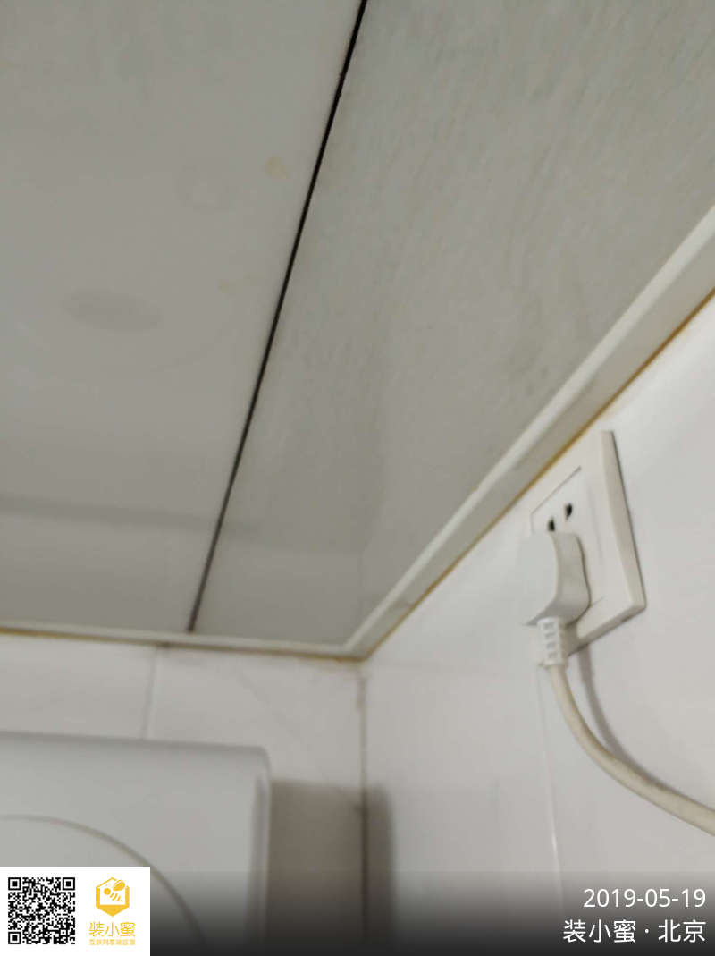

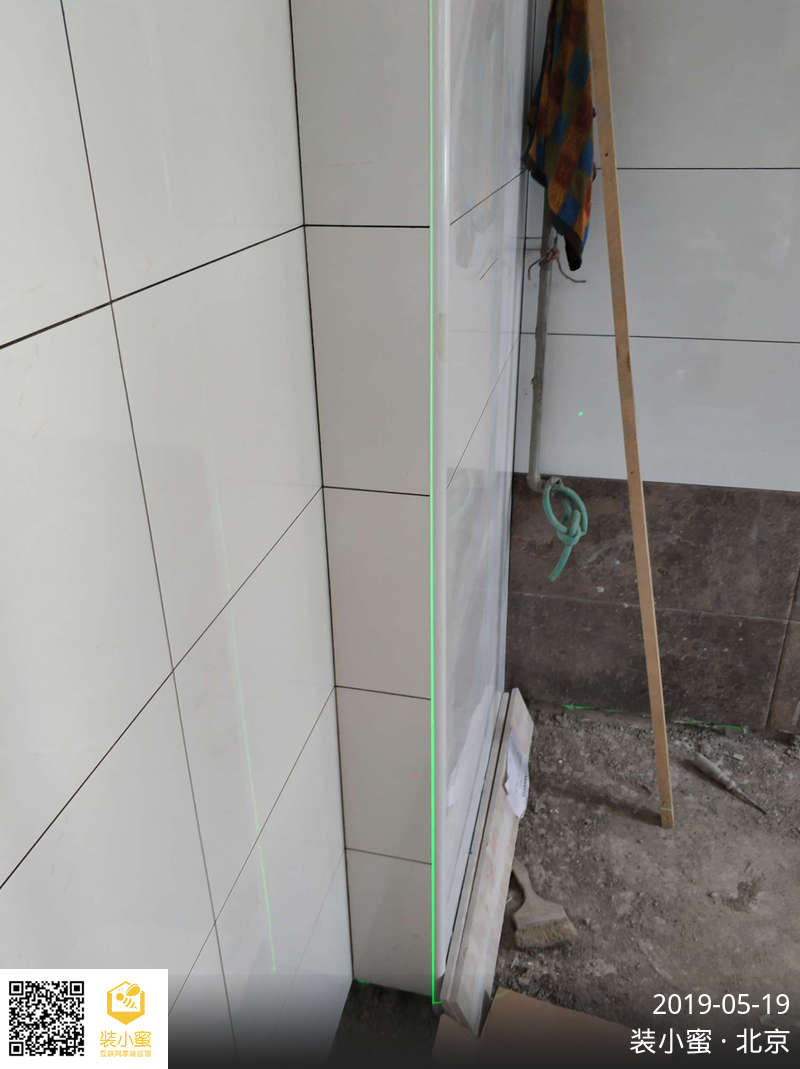

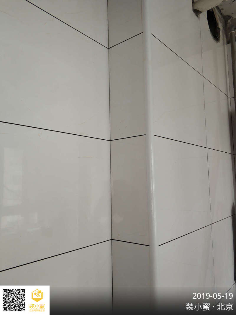

3.检查厨房墙砖平整度,垂直度和阴阳角,符合规范验收要求。

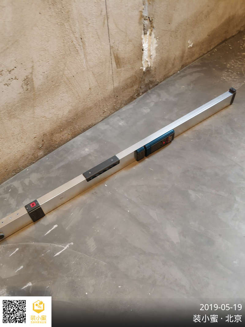

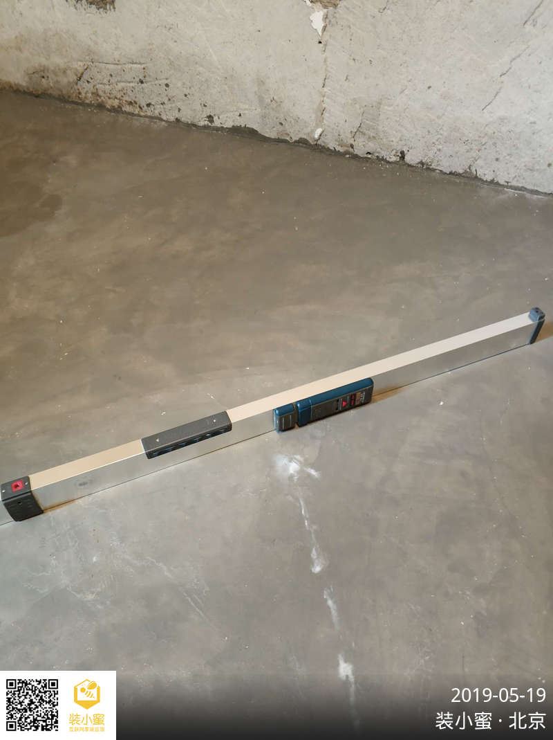

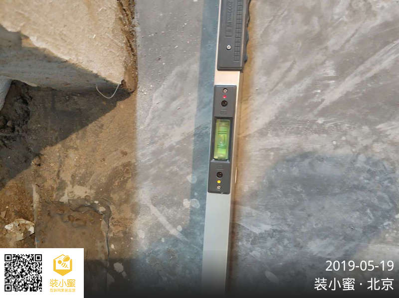

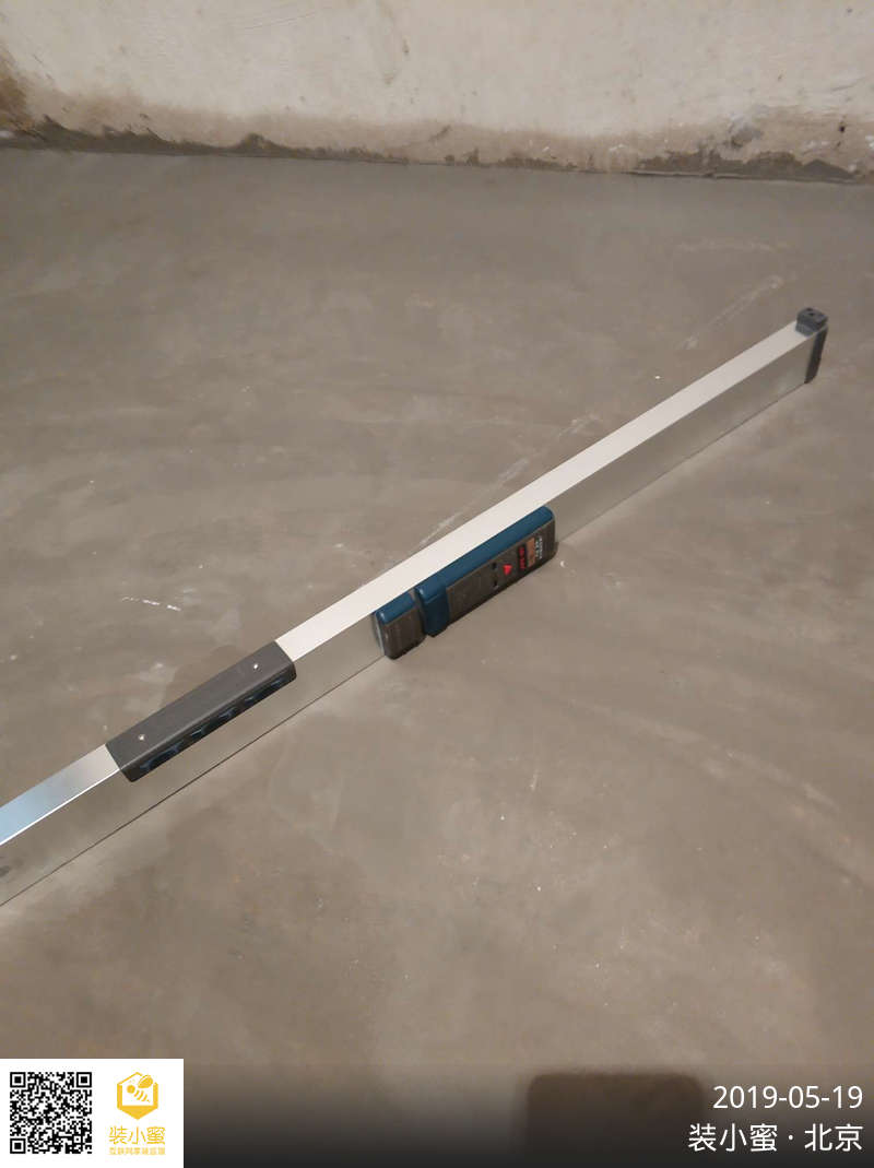

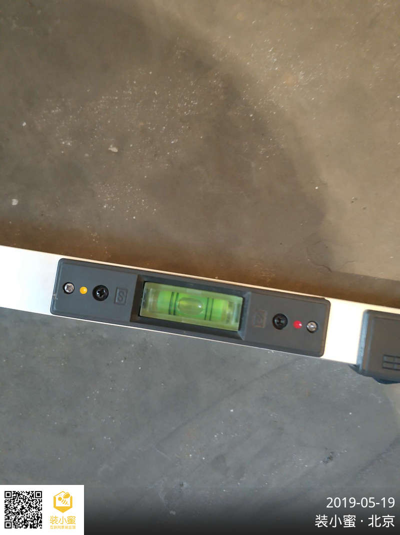

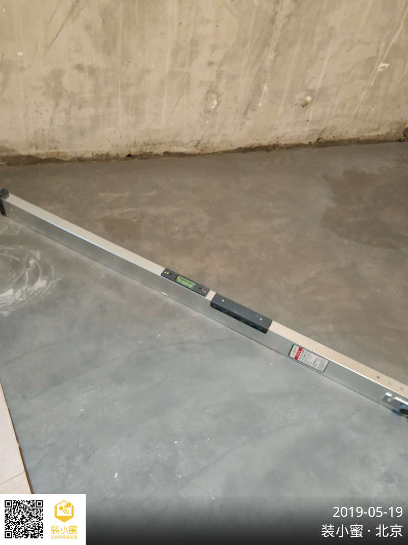

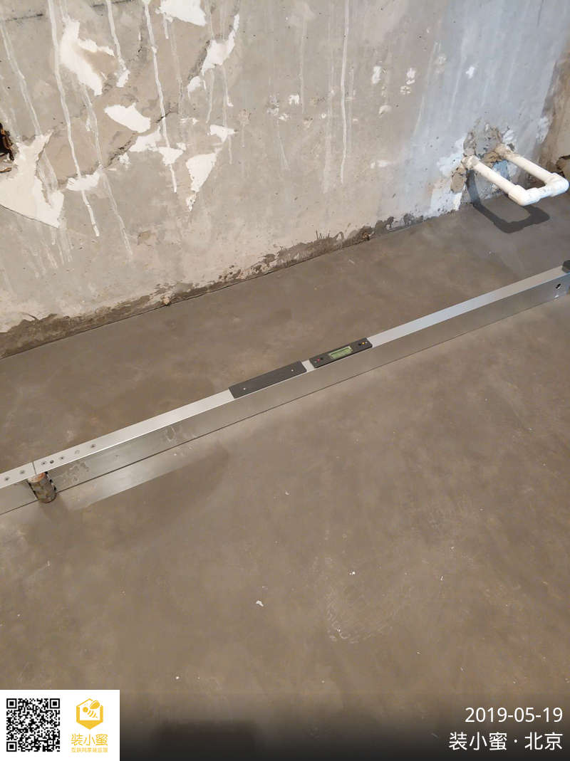

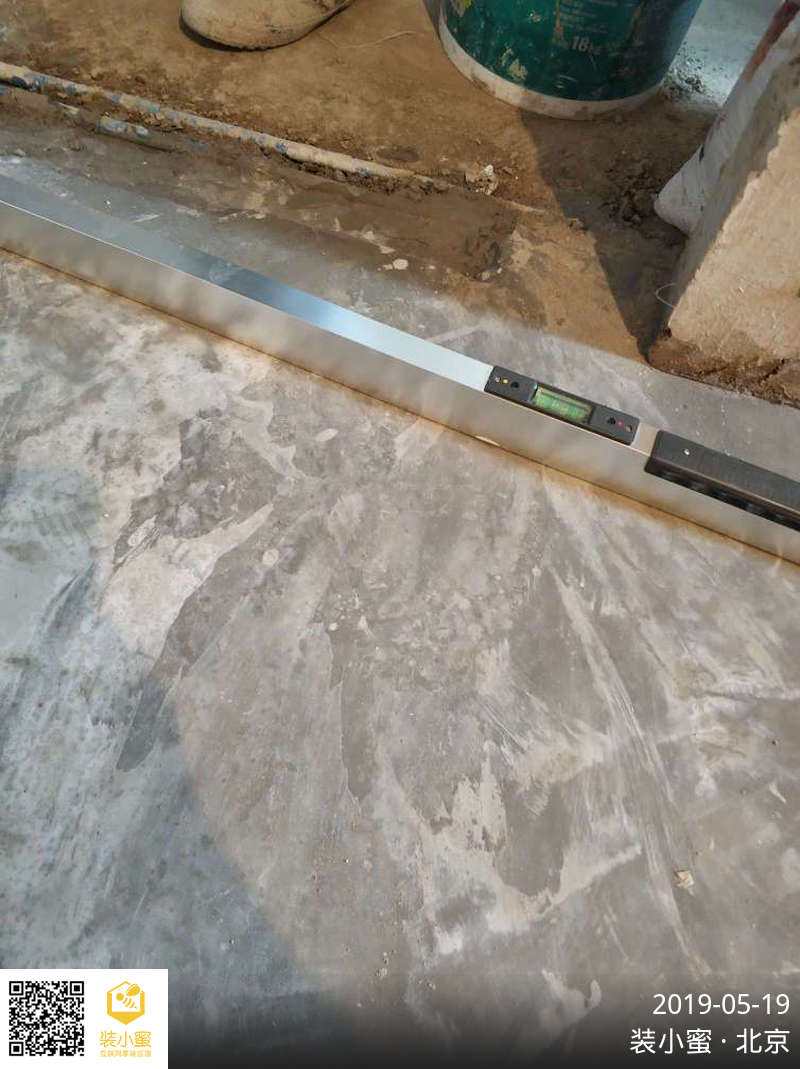

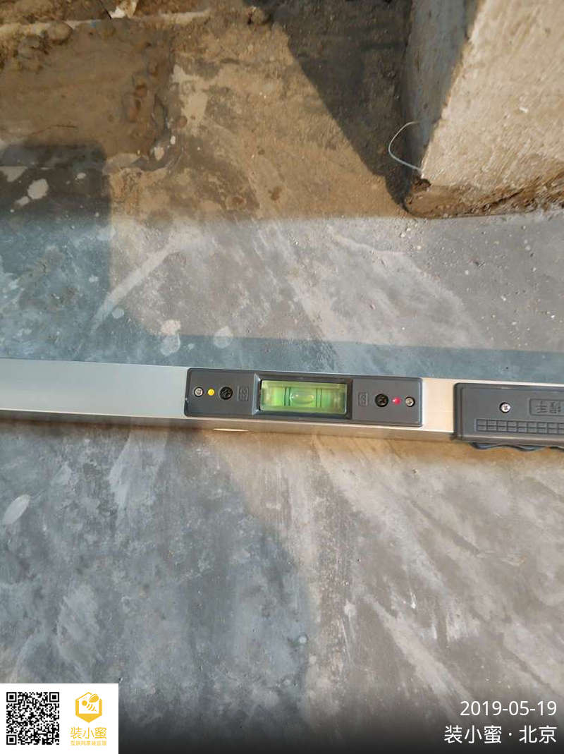

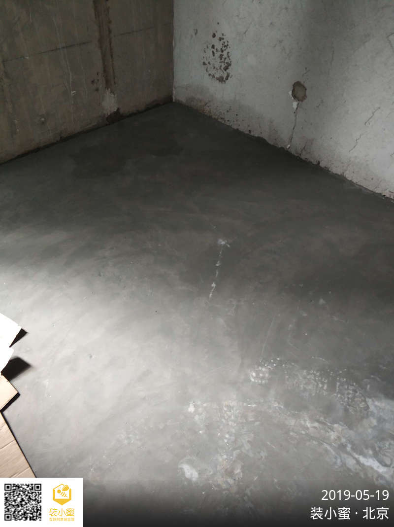

4.检查卧室地面地坪已完成,用两米靠尺检查平整度,符合平整验收要求。
5.地面地坪干透后,建议地面洒水养护3到5天,防止地面裂痕。
地面地坪完成后,建议客户联系地板厂家上门测量地面平整度,是否符合地板平整安装要求。如检查平整不合格,建议施工方找平处理。
