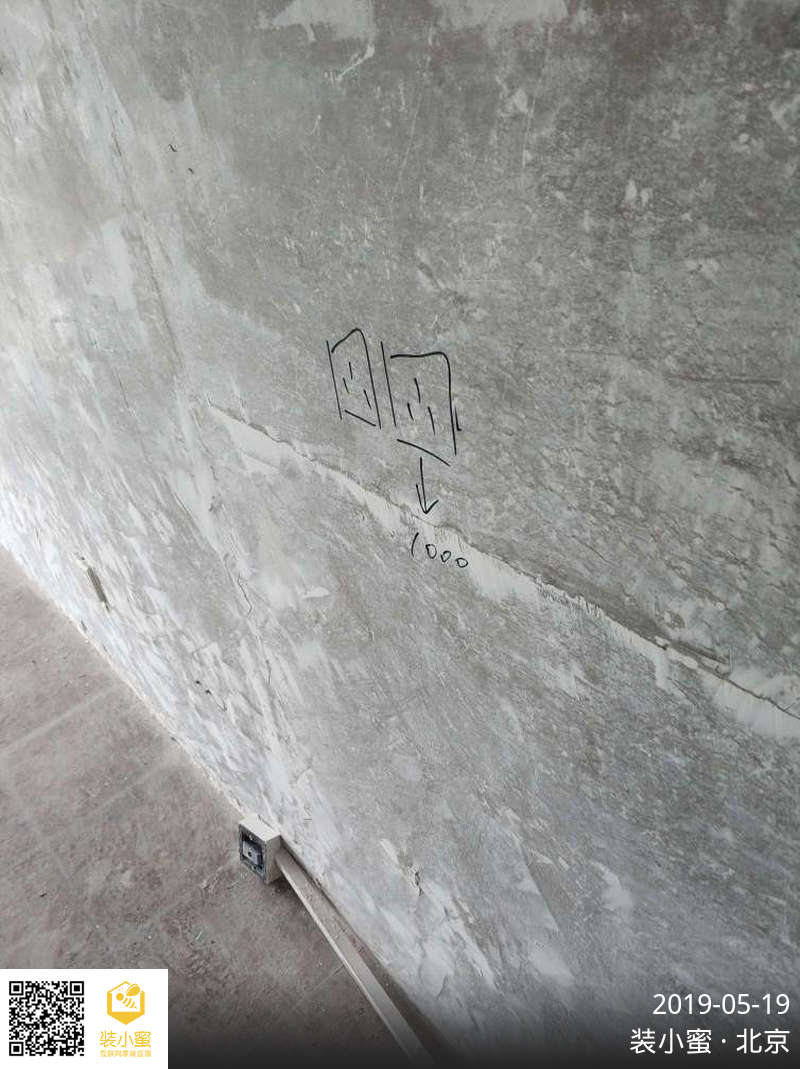

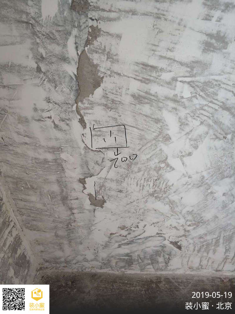

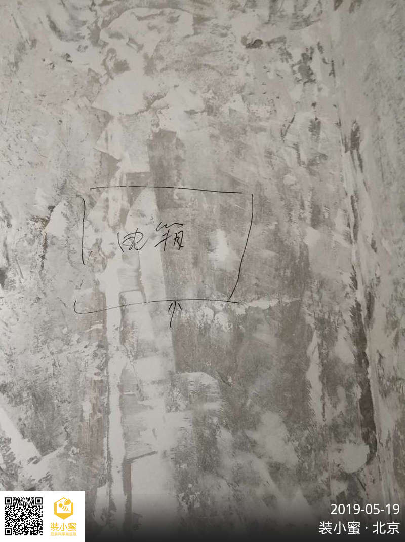

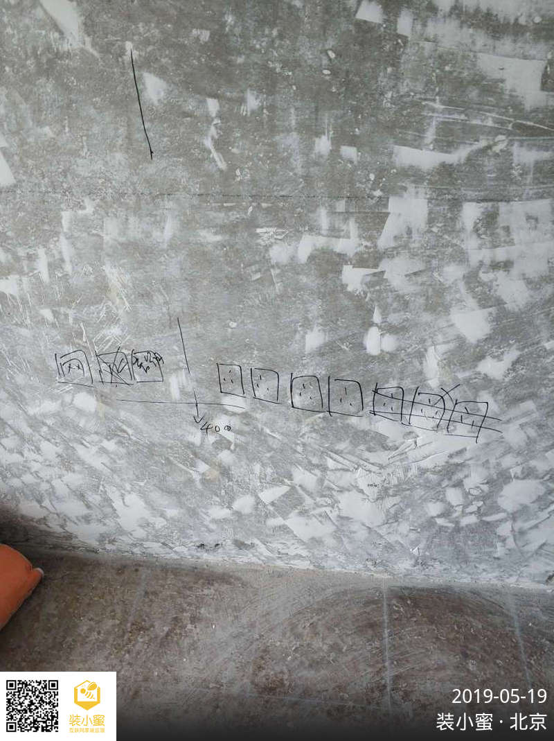

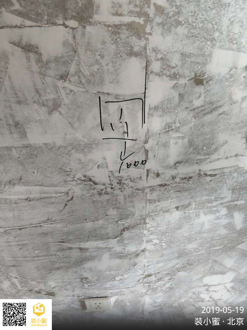

施工进度正常,铲除已完成,水电定位已完成,

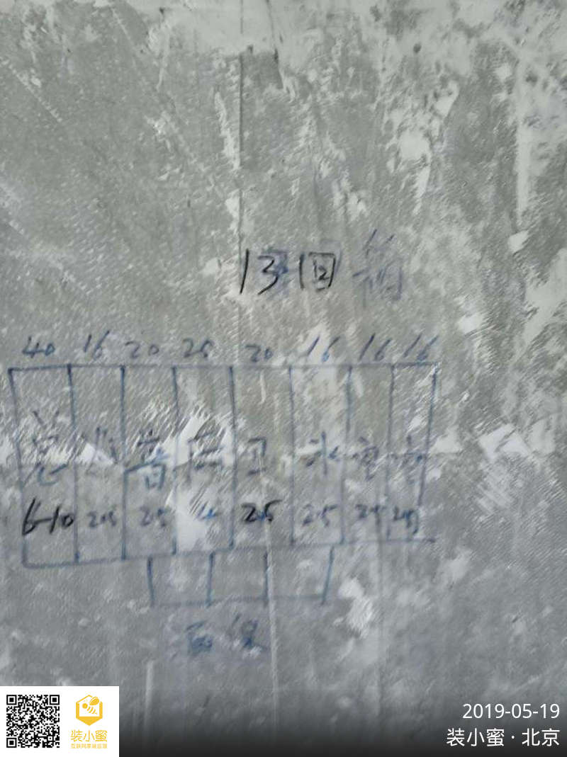

1水电定位有客户和工长,设计师现场桉图纸施工,客户已确认,
2厨房采用4平方线路其它采用2.5平方电线,
3发现厨房卫生间墙面,太光滑需要打毛处理,已告知工长,

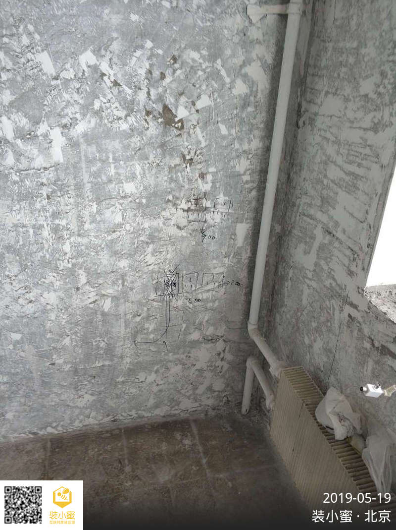

4发现卫生间老下水管有,腐蚀现象,建议客户和物业管理员协商处理,
5进室主线建议更换6一10平方电线,
建议保护好地漏水电,

水电管线的走向设计合理,可以实施
