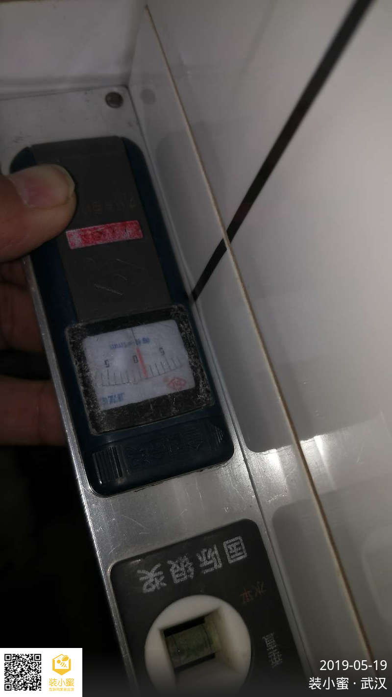

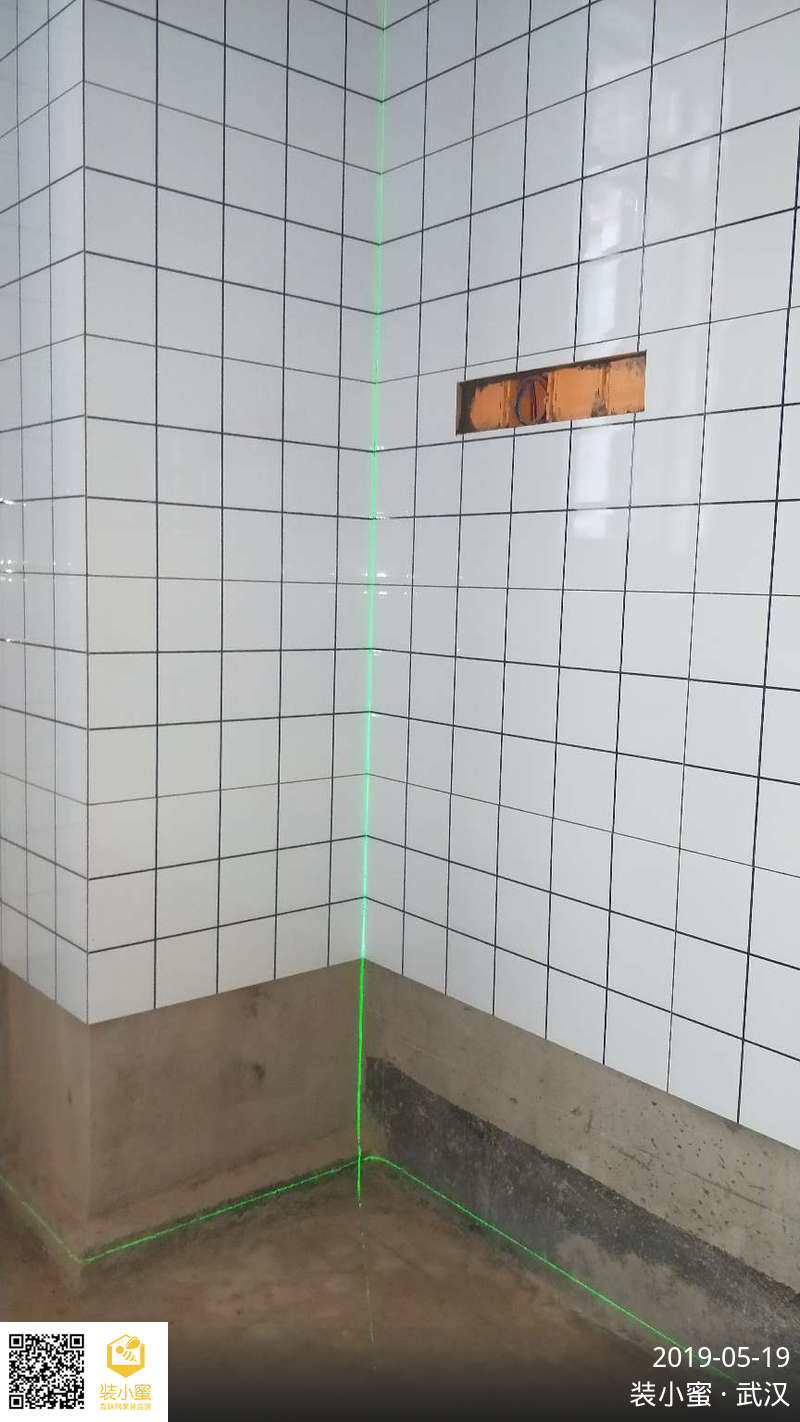

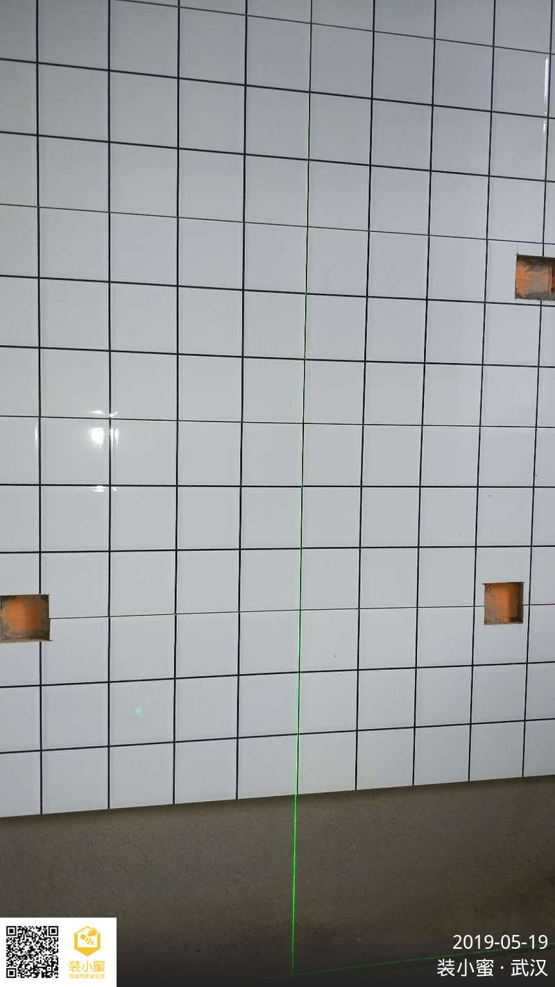

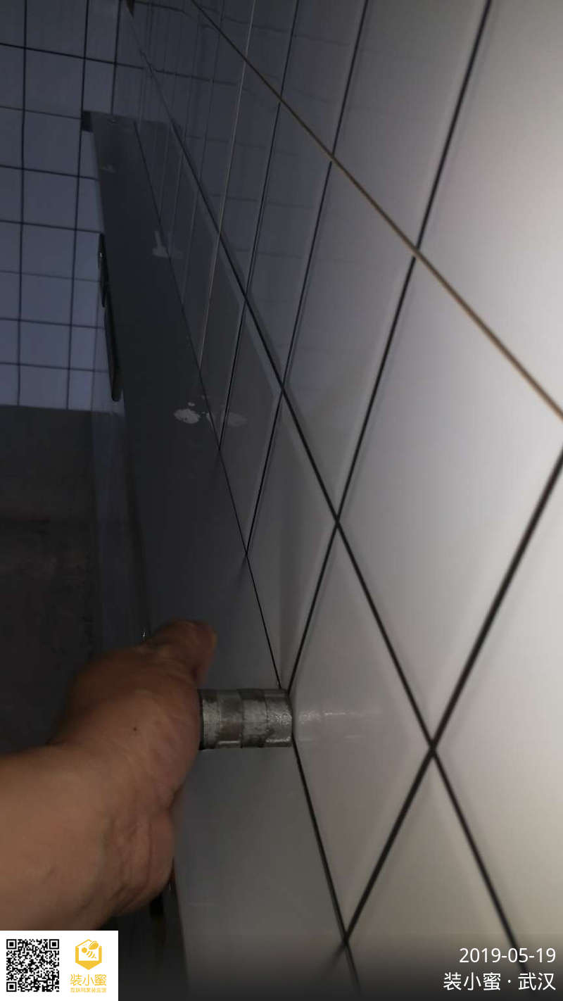

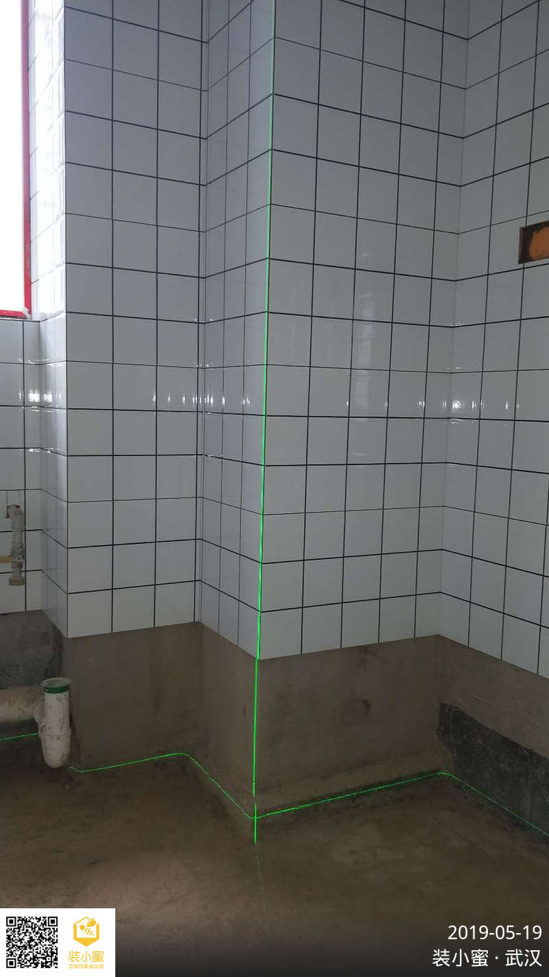

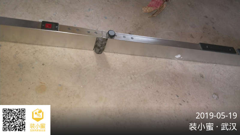

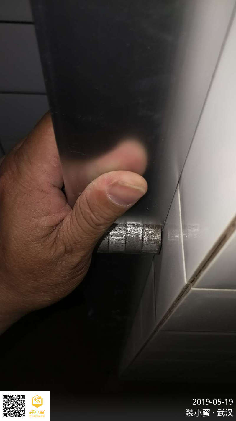

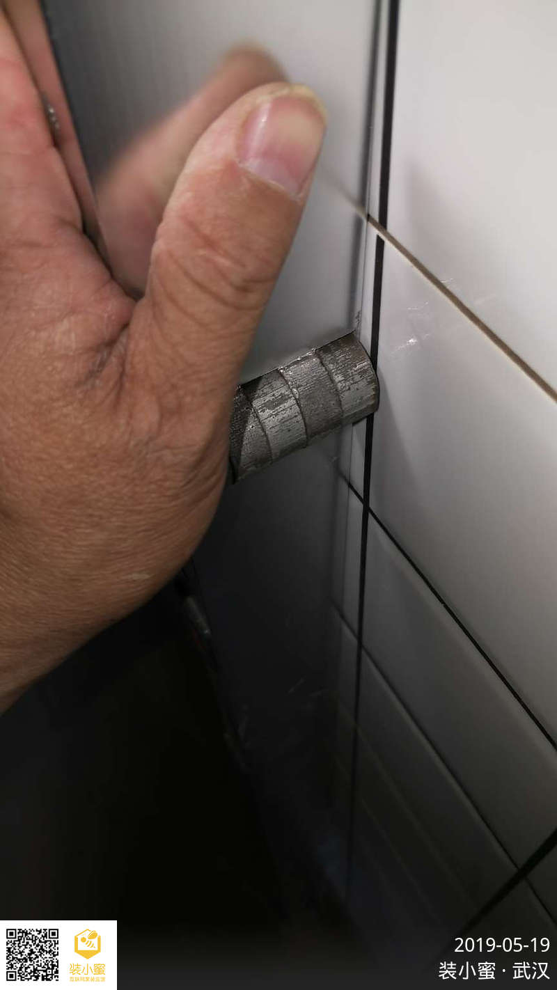

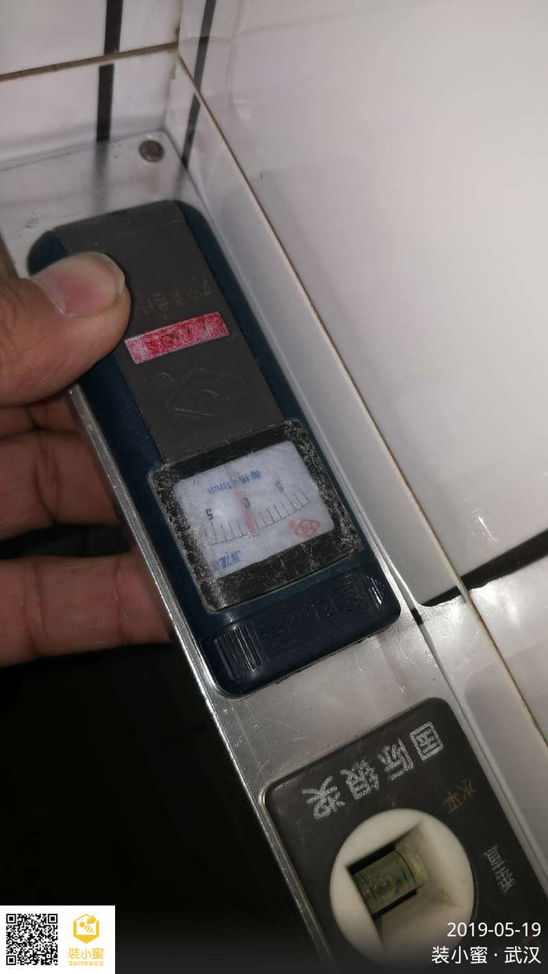

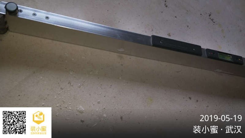

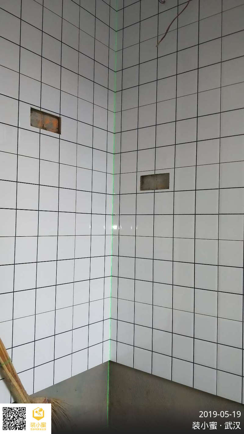

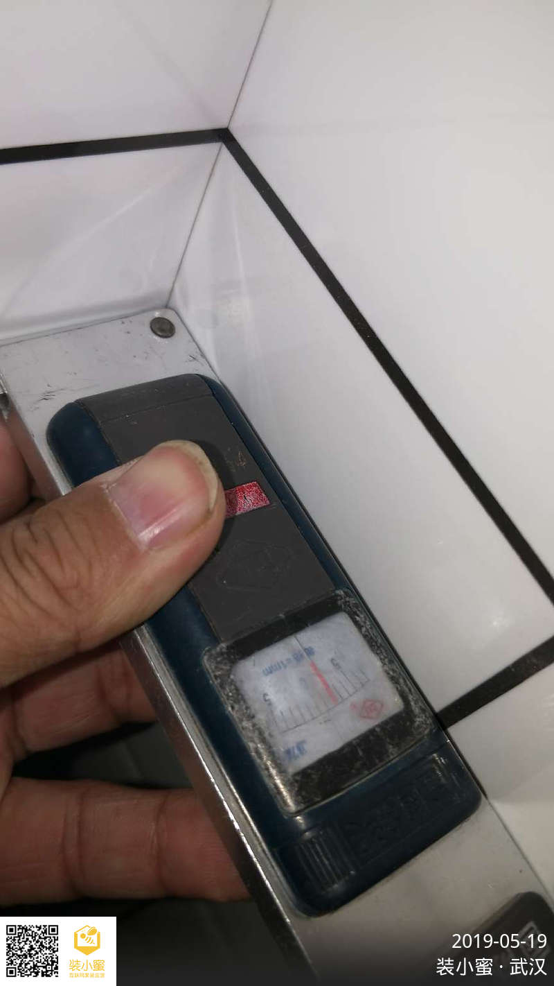

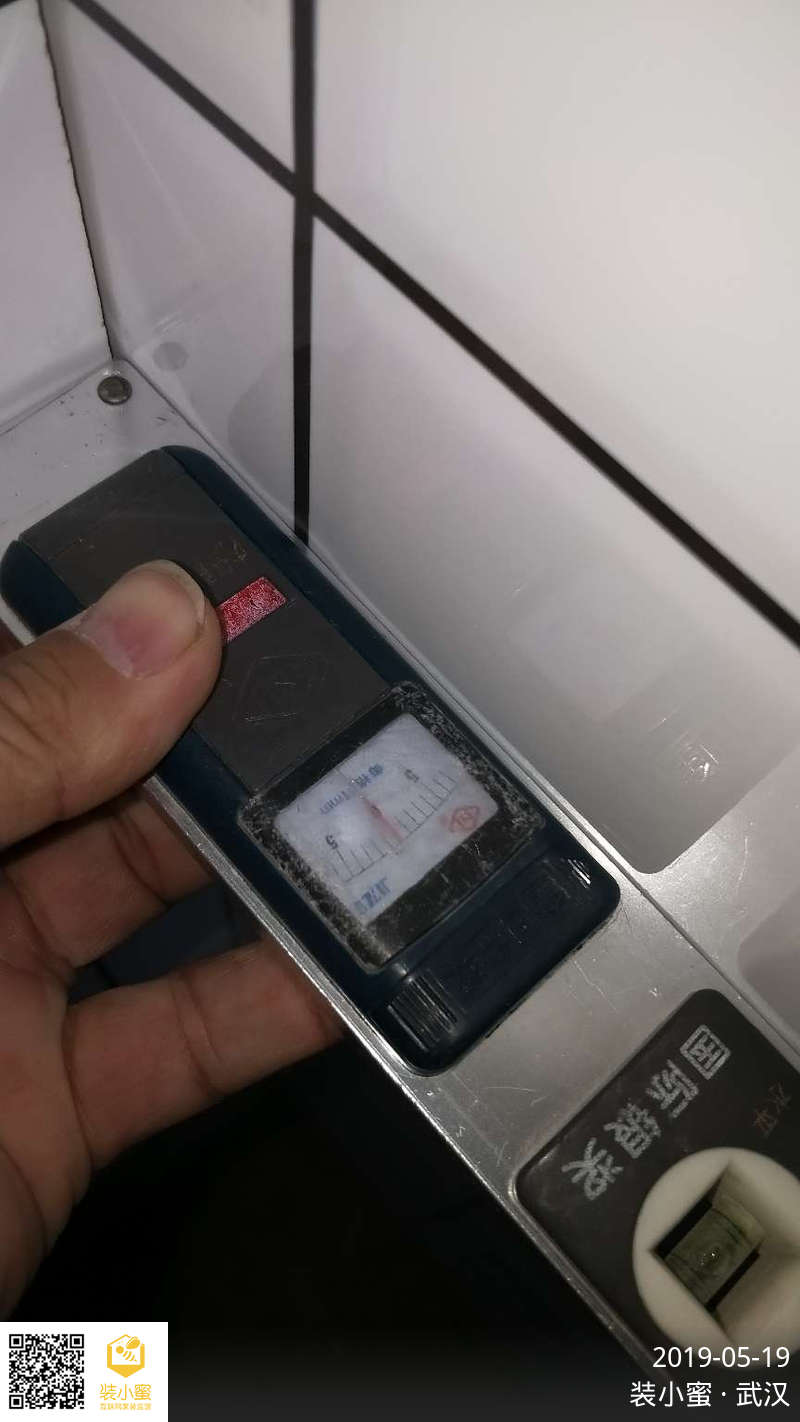

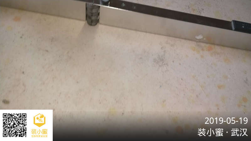

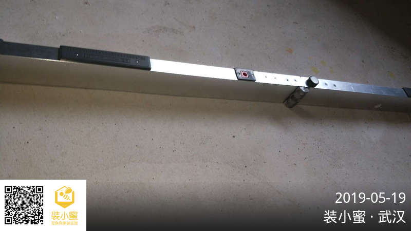

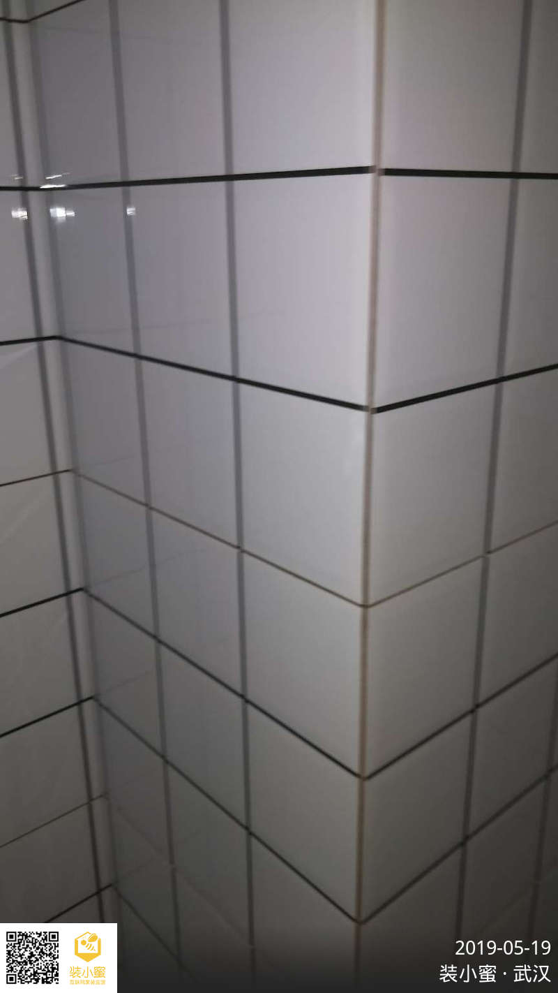

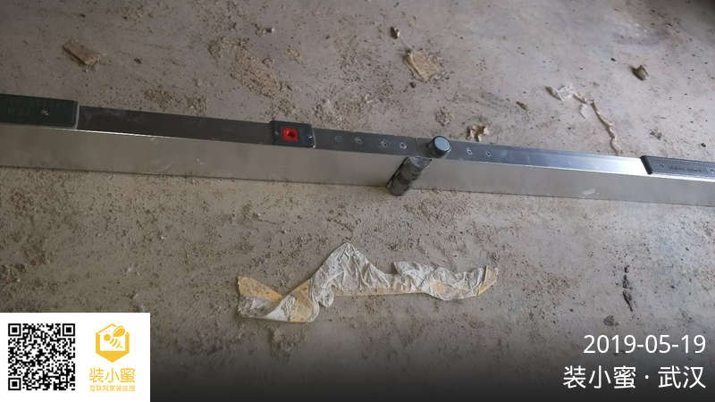

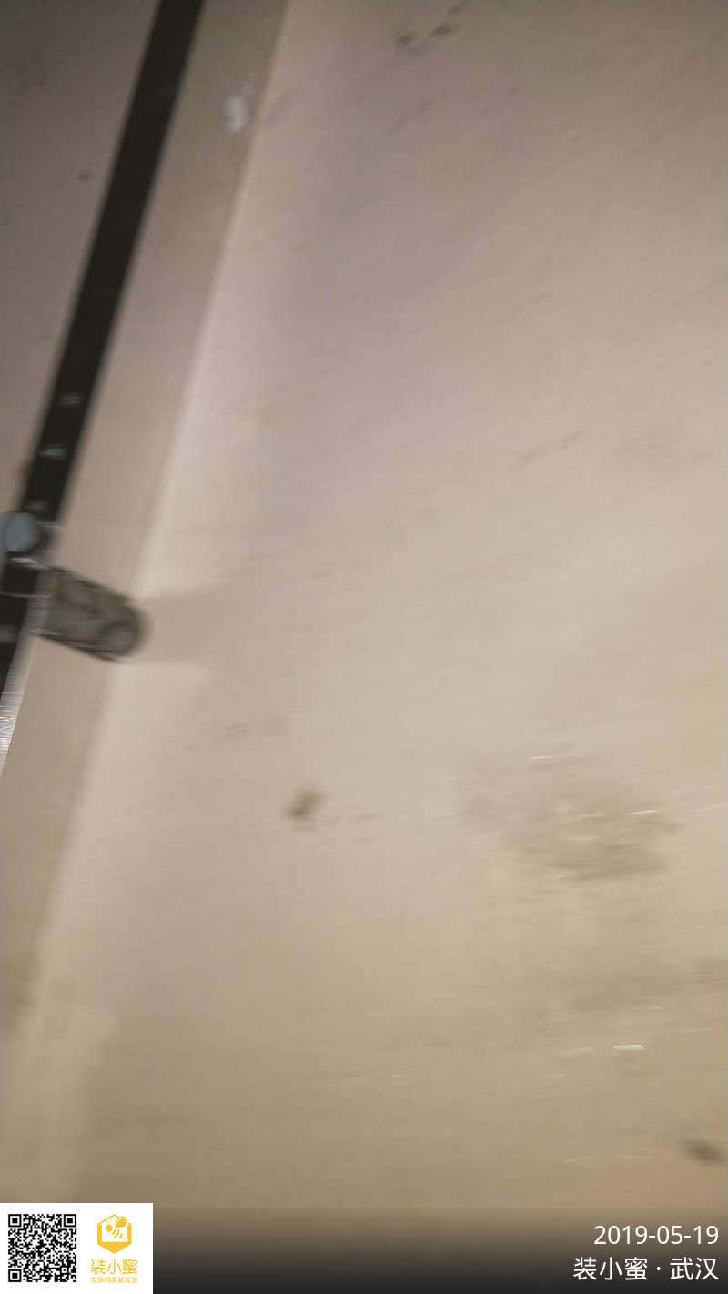

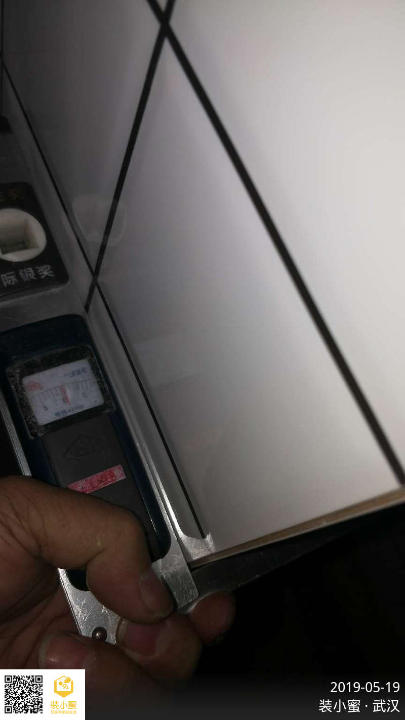

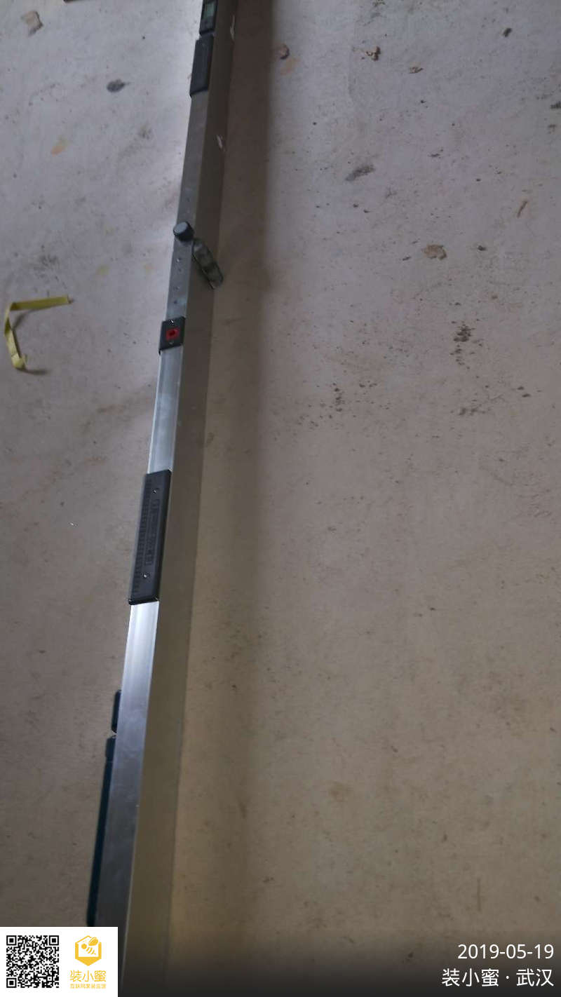

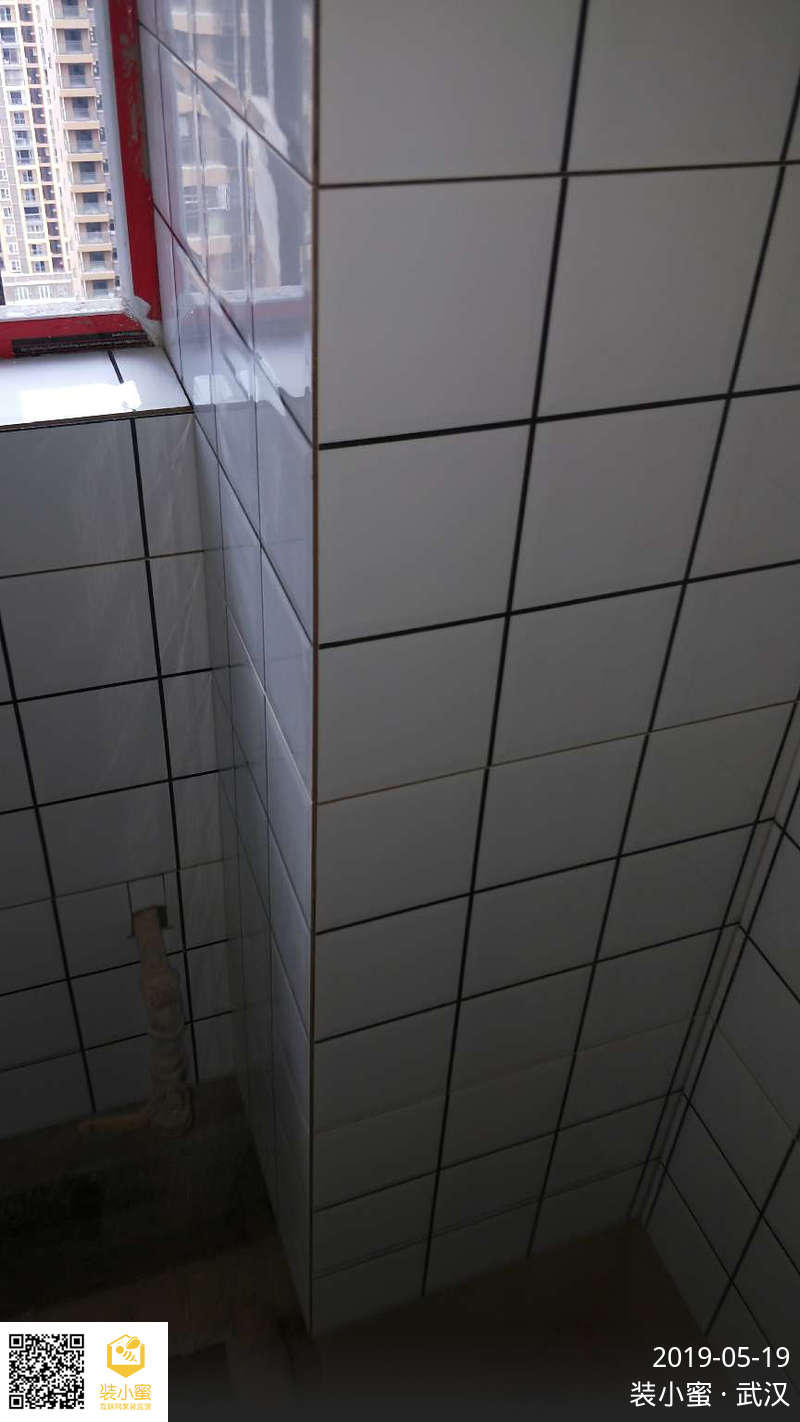

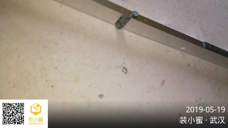

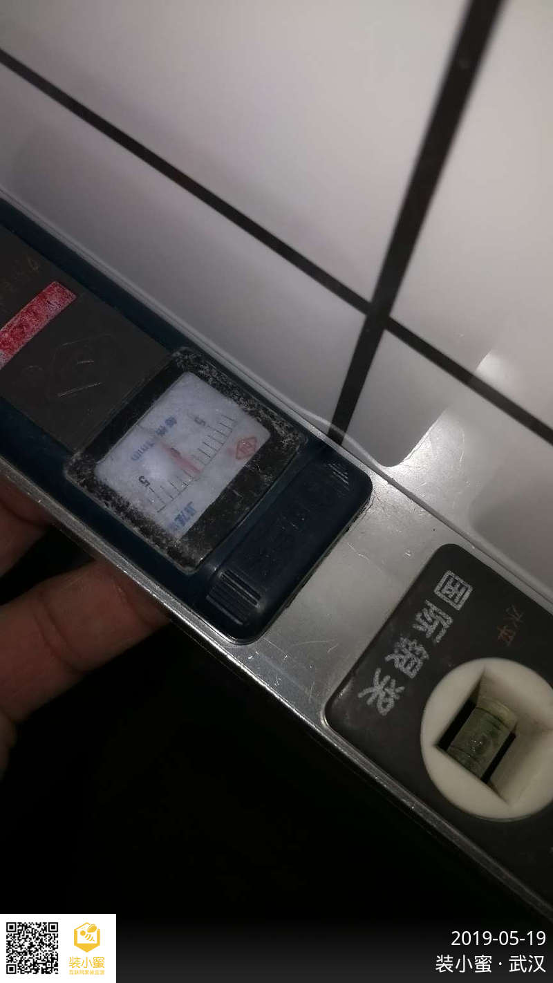

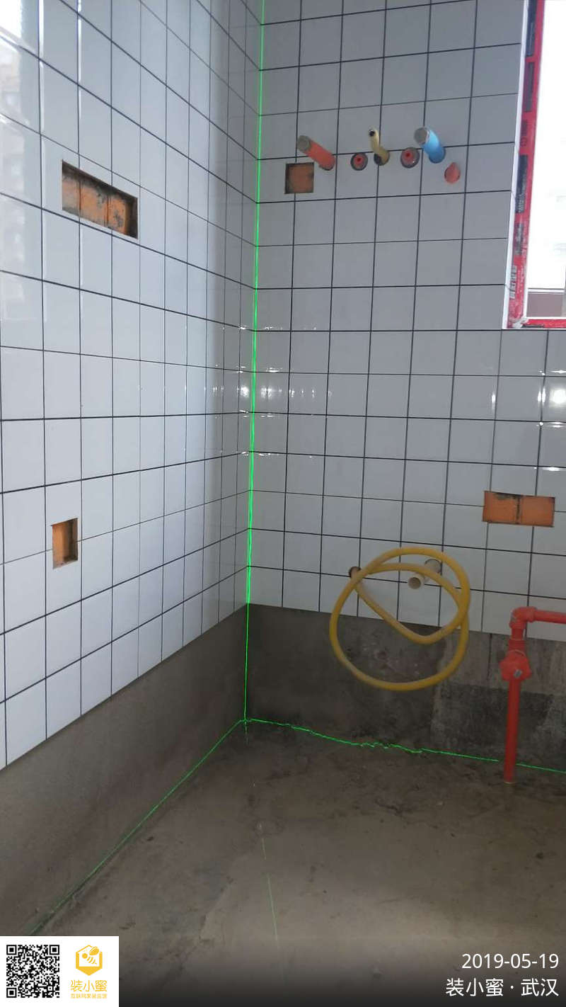

1.厨房墙面砖已粘贴,经红外线及2米靠尺检查,垂直平整符合施工规范。

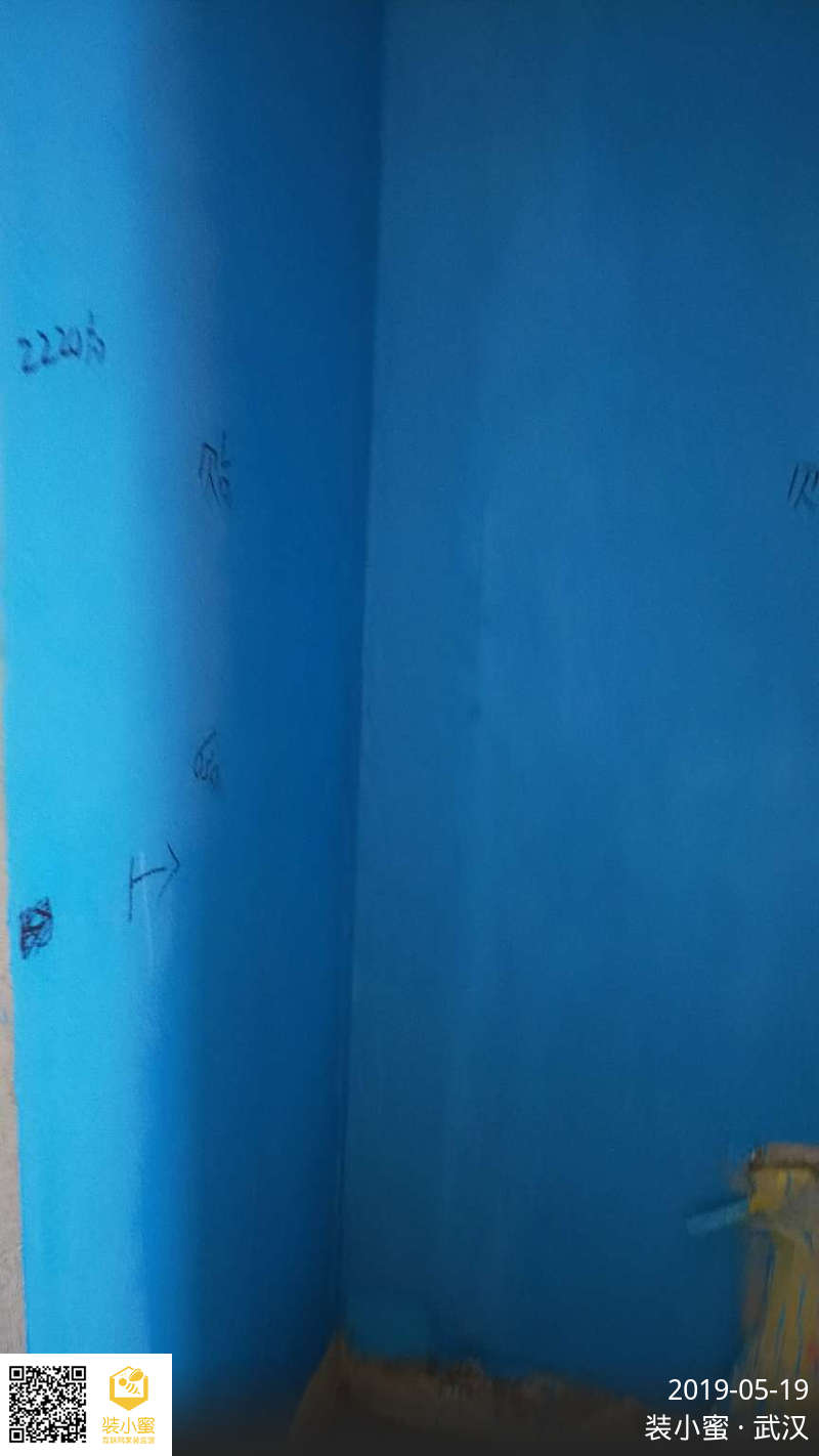

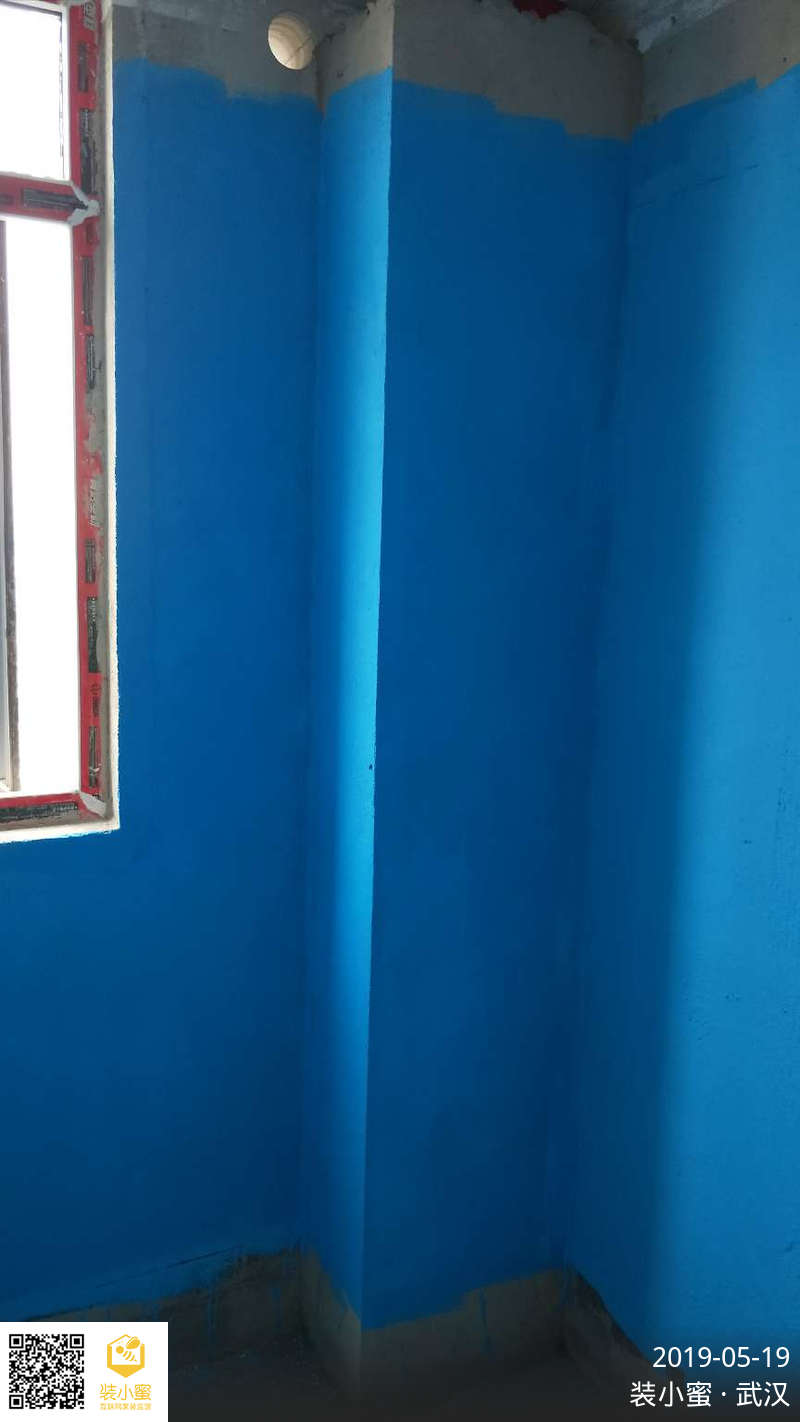

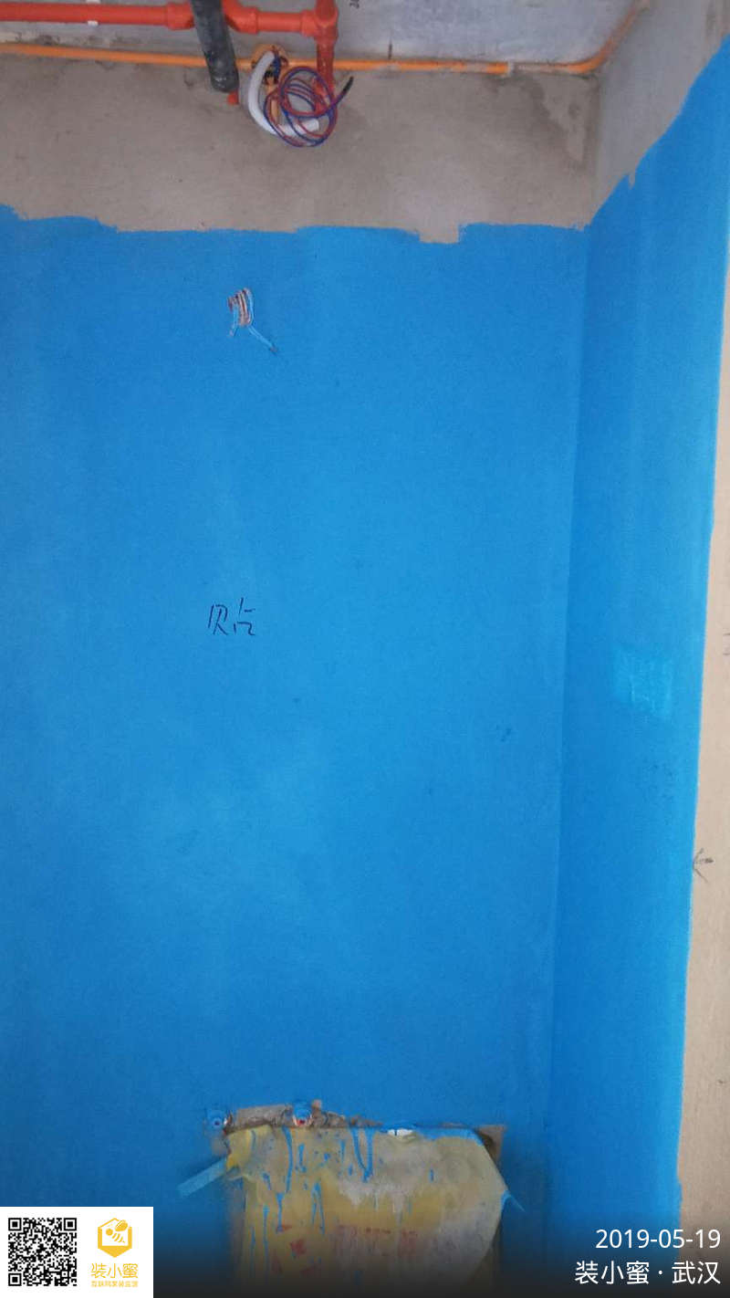

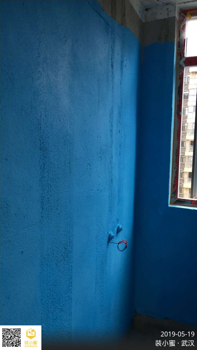

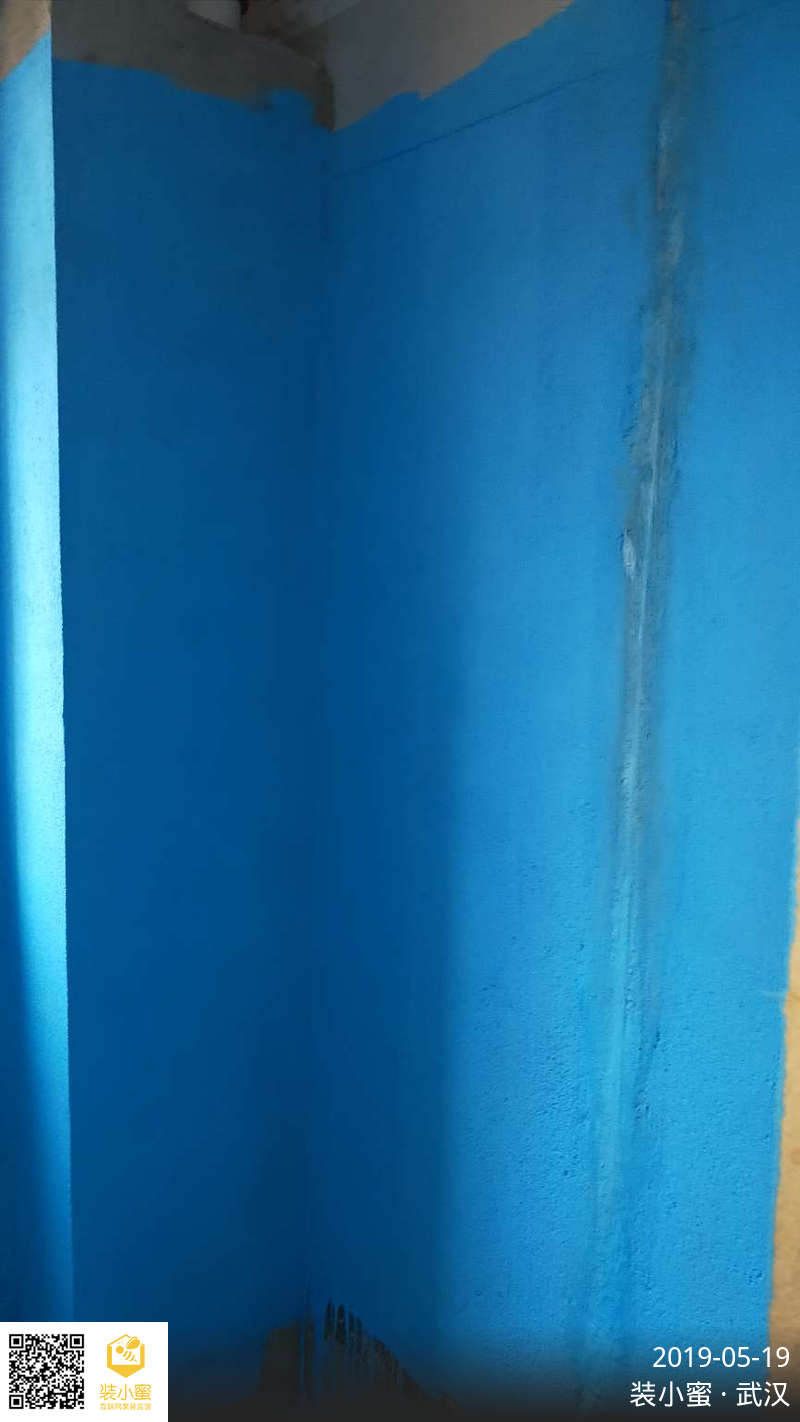

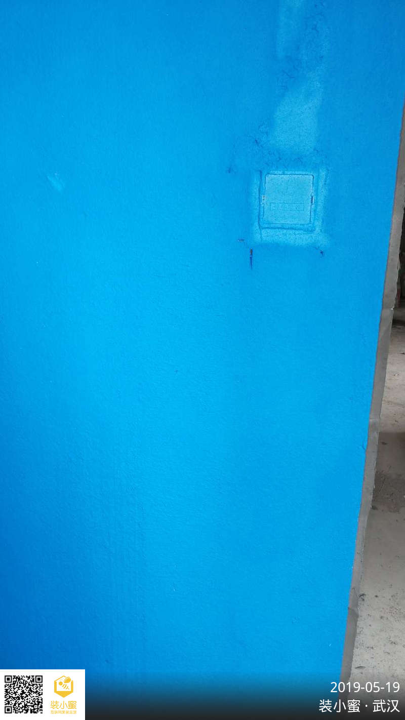

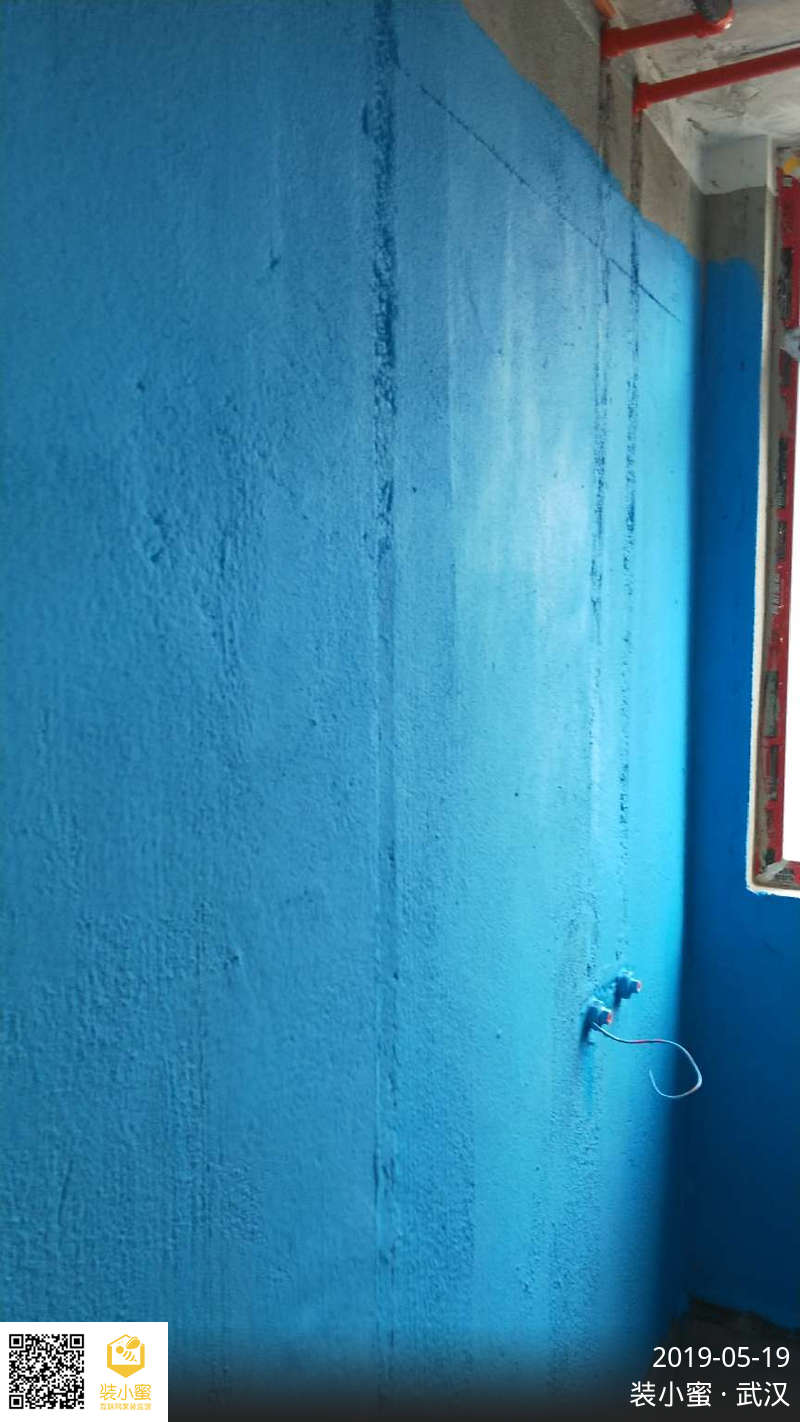

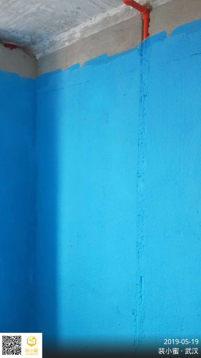

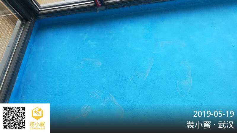

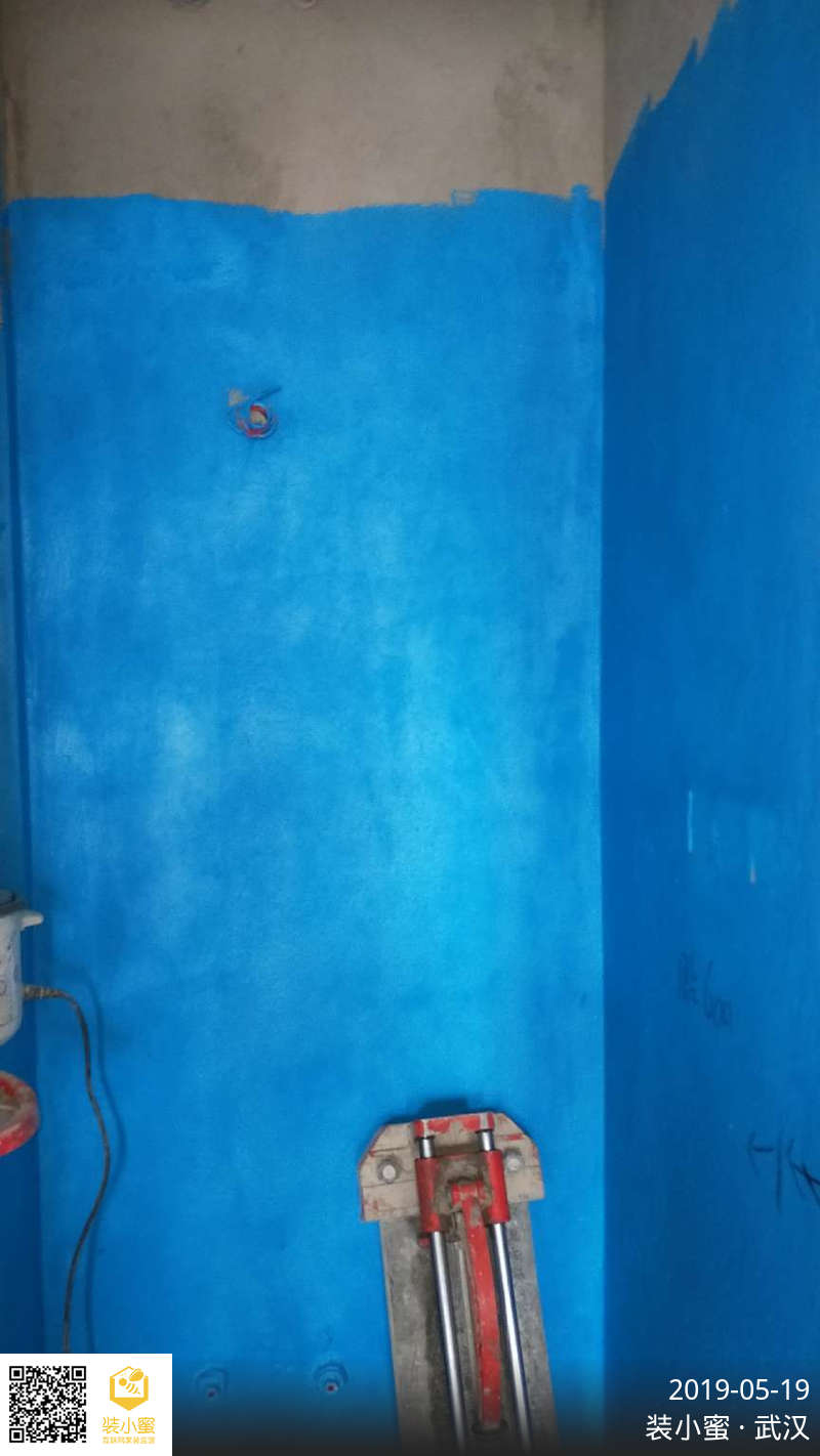

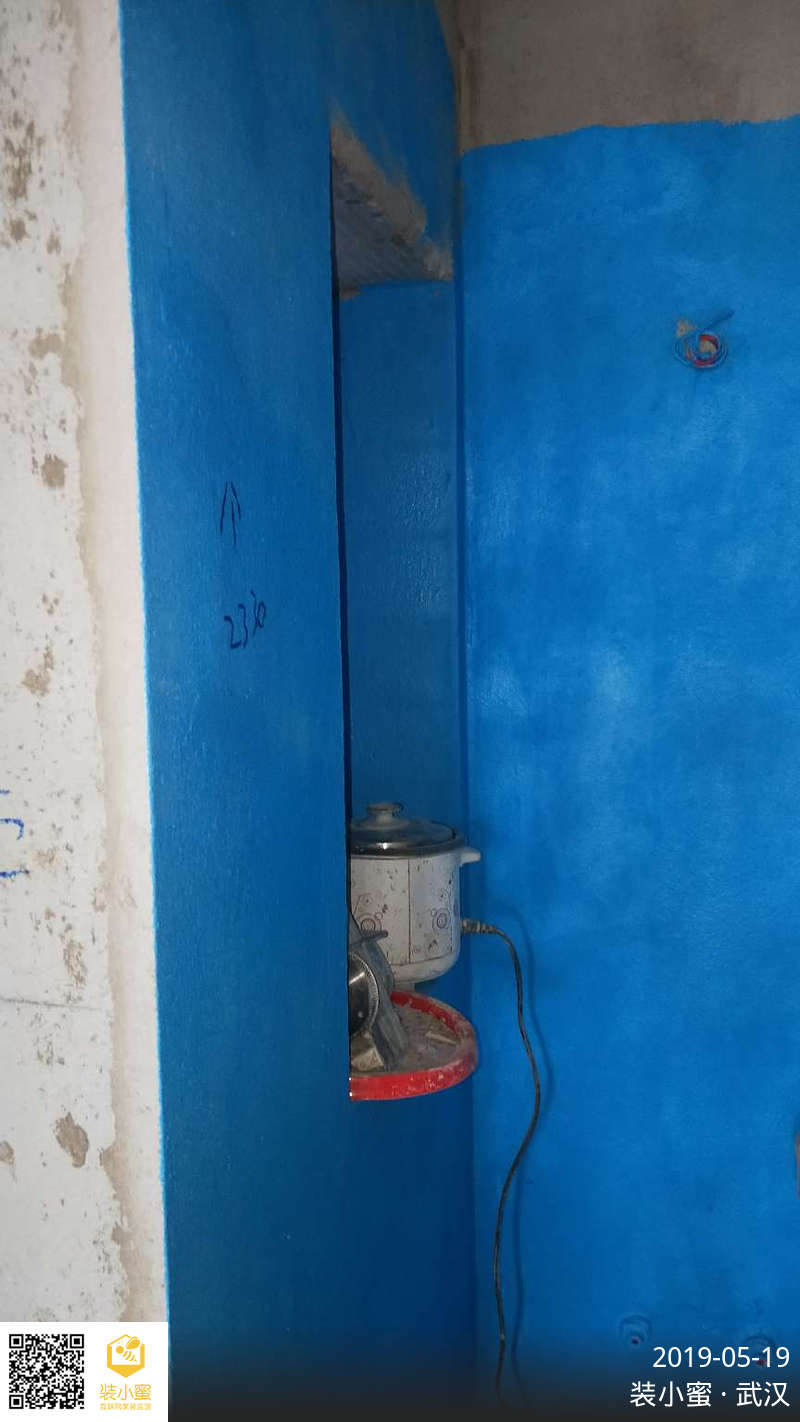

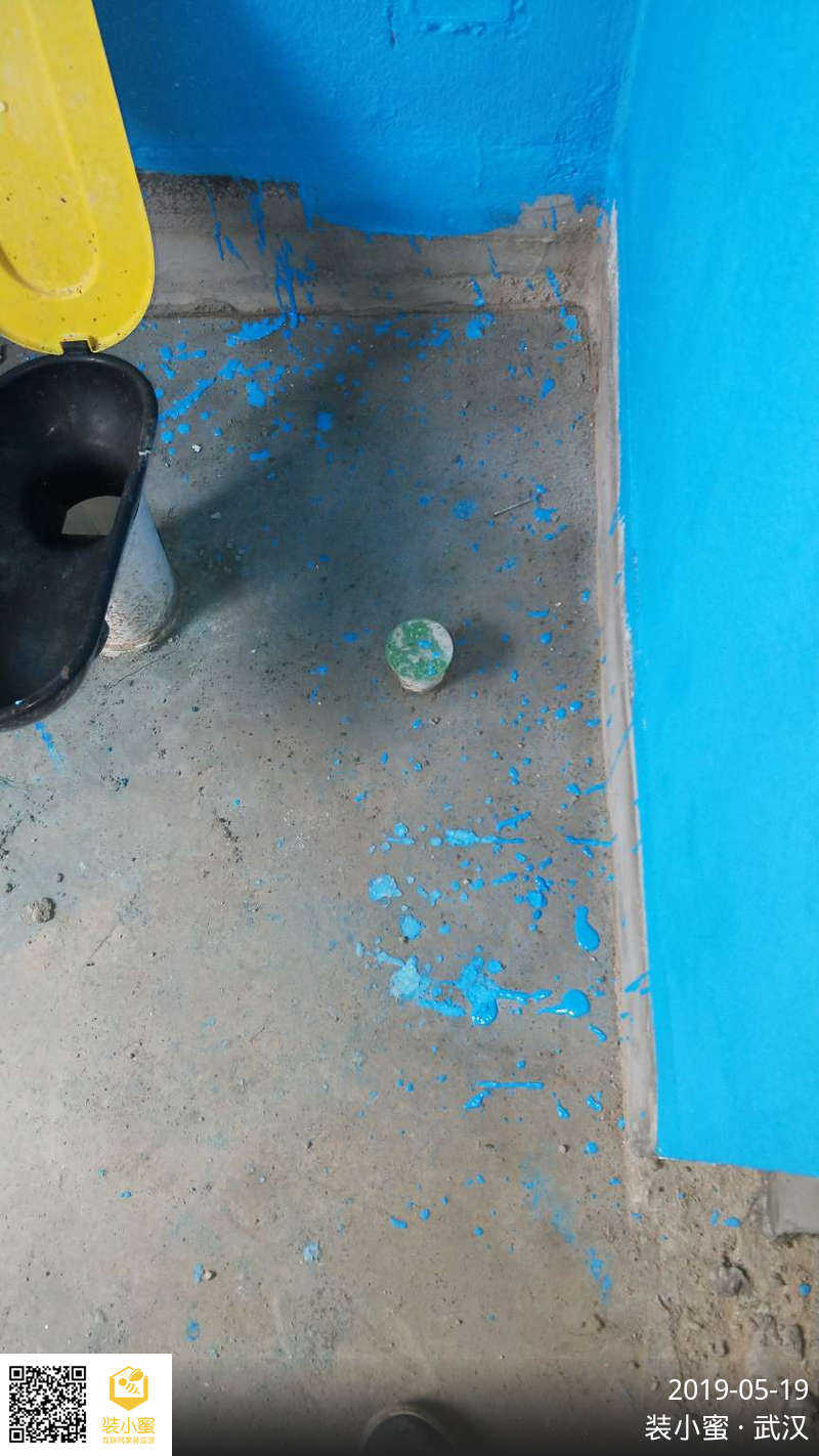

2.卫生间的墙面防水已涂刷。

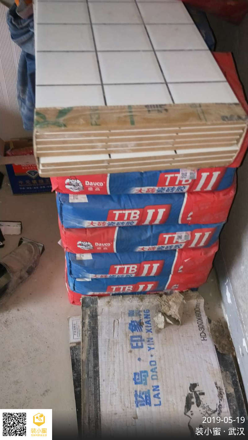

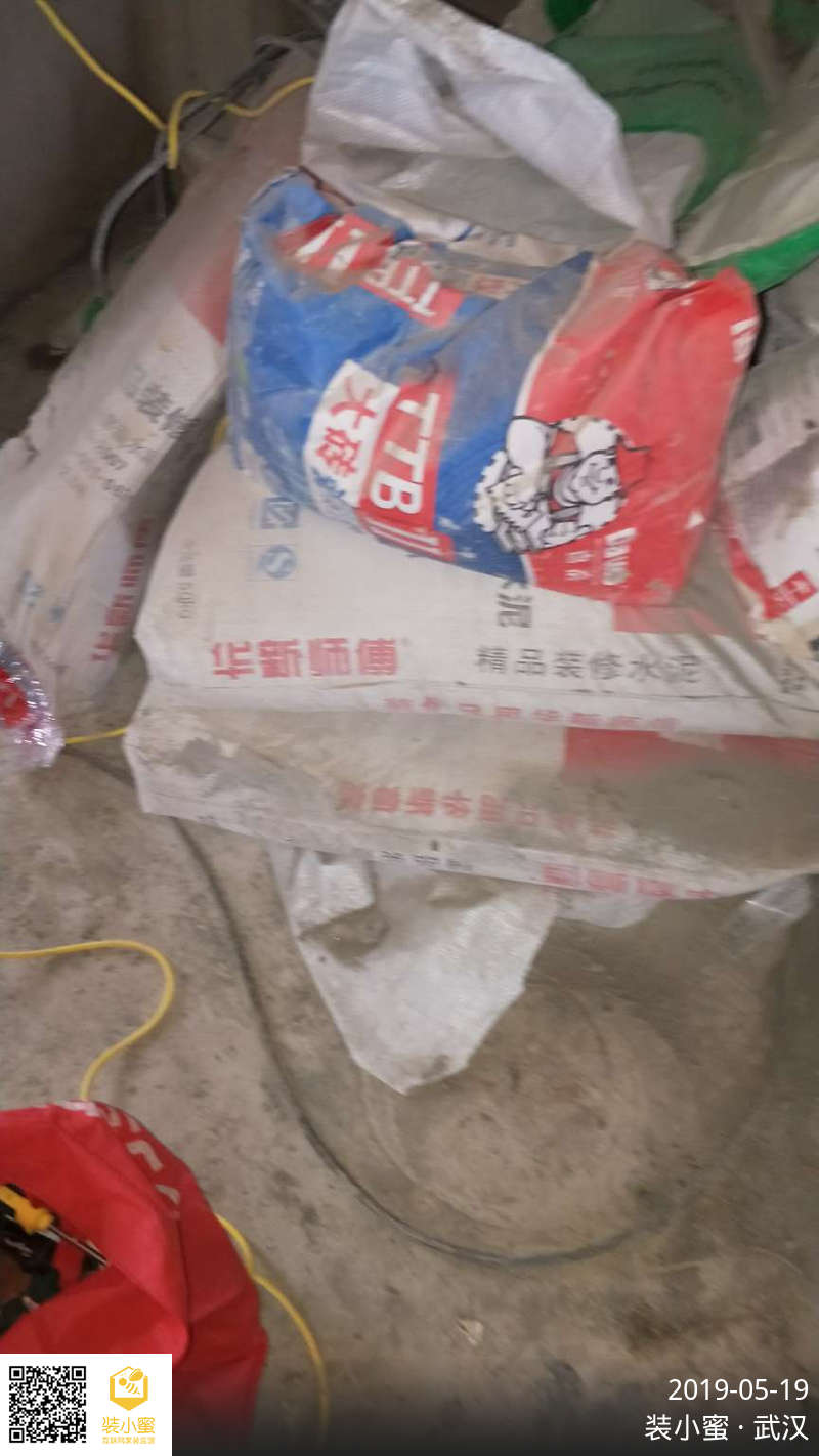

3.木工材料已送现场,木芯板为兔宝宝Eo级生态板。

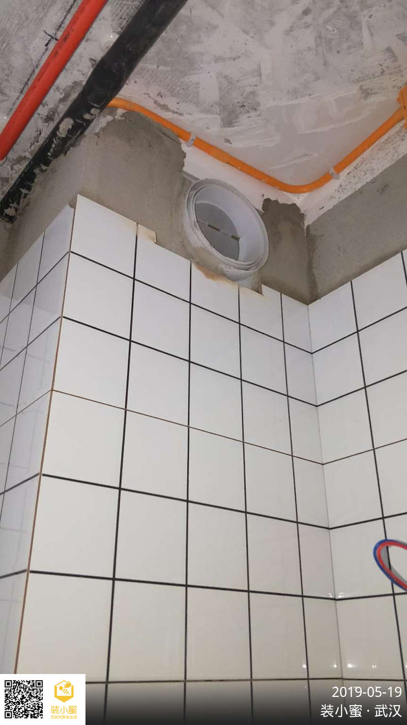

1.厨房墙面砖有一块破裂,建议再换。

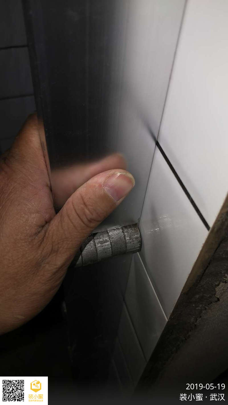

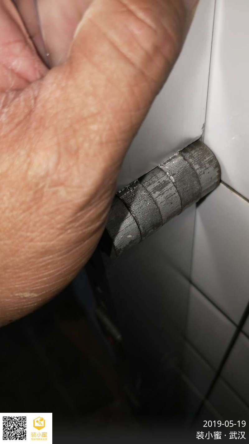

2.烟道止逆阀,进行更换

墙面干区防水层施工区域符合要求

粘结剂品牌符合预算或材料清单
粘结剂型号与瓷砖吸水率相匹配
