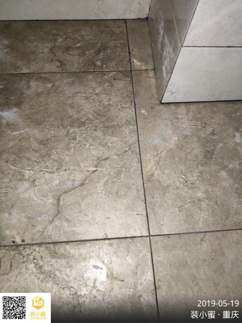

墙地砖铺贴完成
前次检查问题已处理。

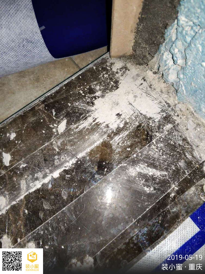

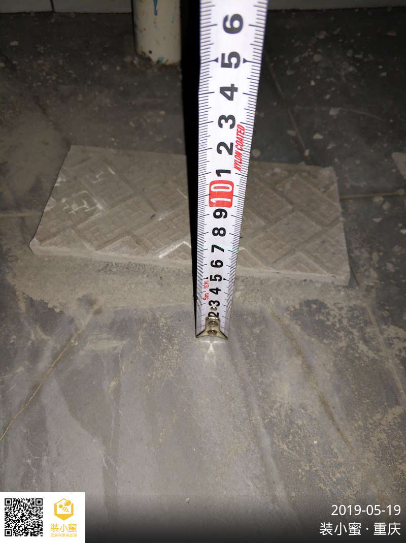

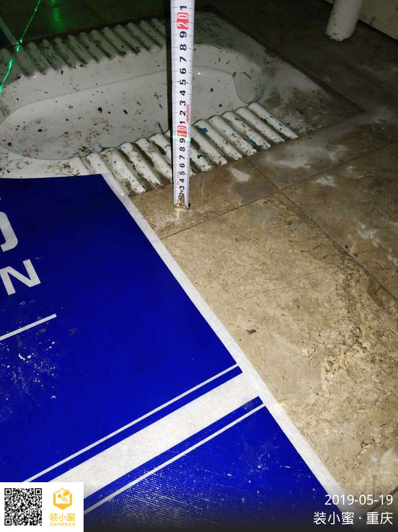

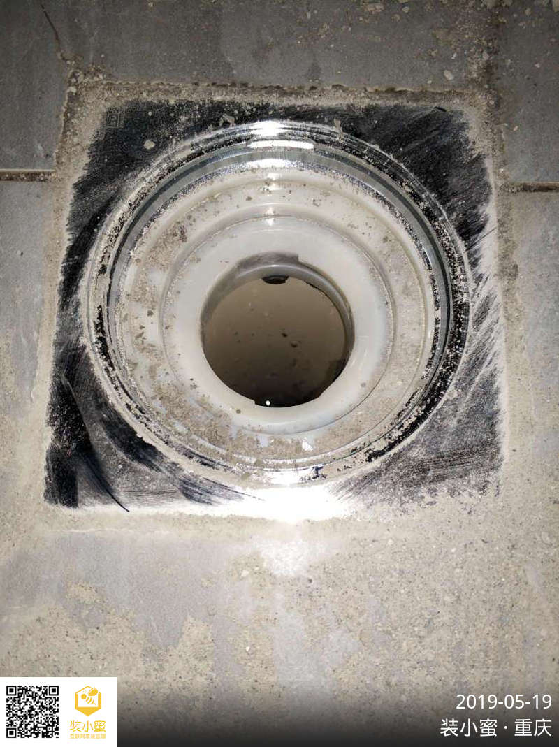

1,主卫生间地漏被泥沙卡住,无法查看地漏与下水管是否结合良好,需要处理。

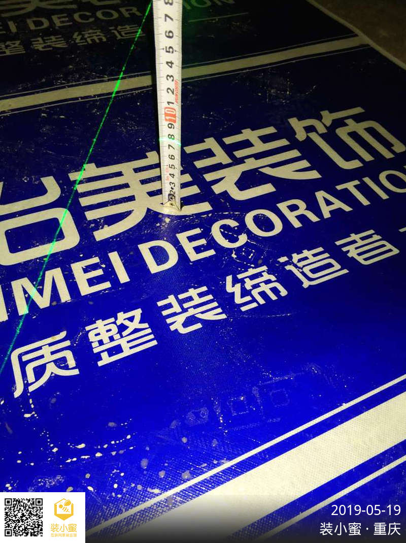

1,吊顶施工龙骨基层,建议施工方拍照片确认。
2,石膏板需要使用自攻螺丝固定。
3,边吊需要设置竖向副龙骨,间距可以适当放宽。
4,空调风口处需要使用石膏板整板切割。

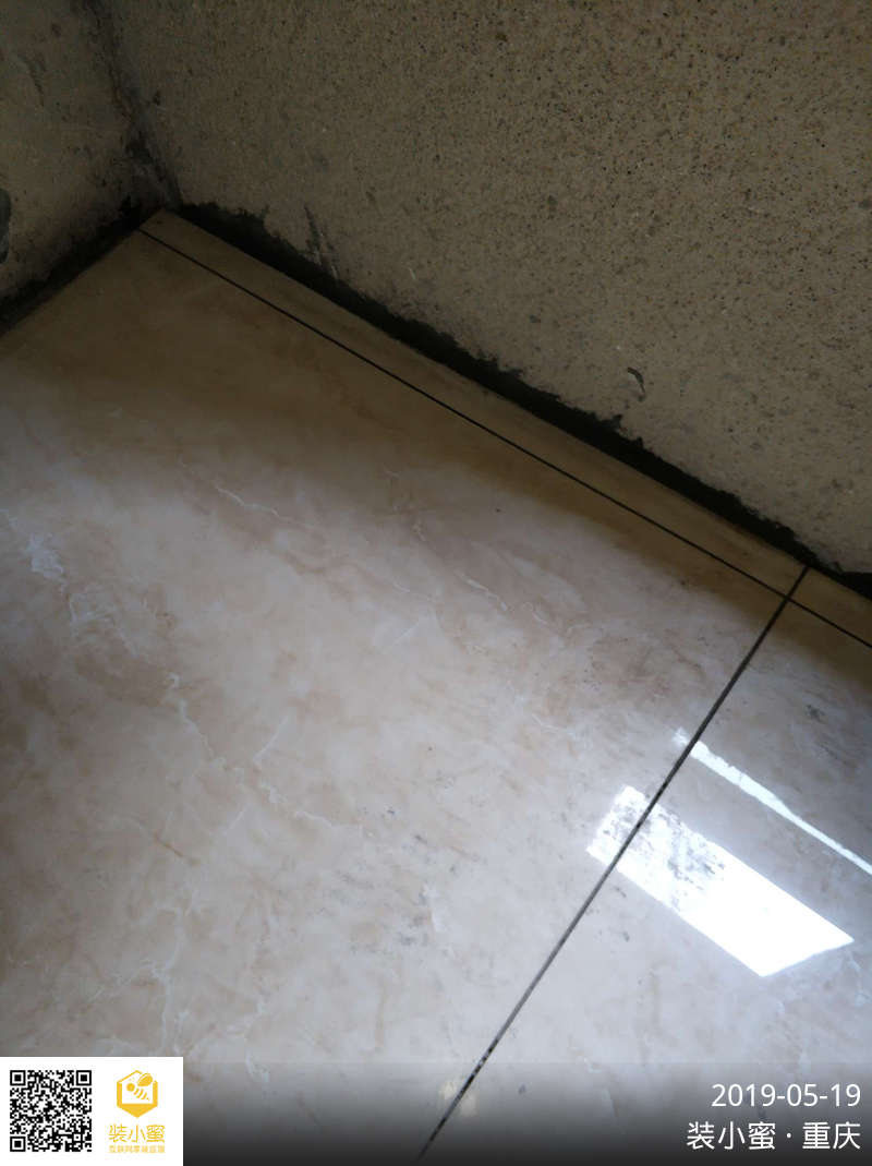

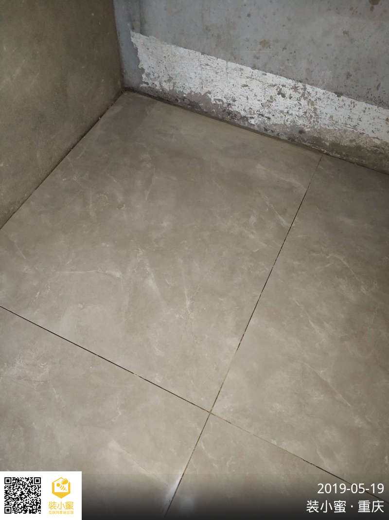

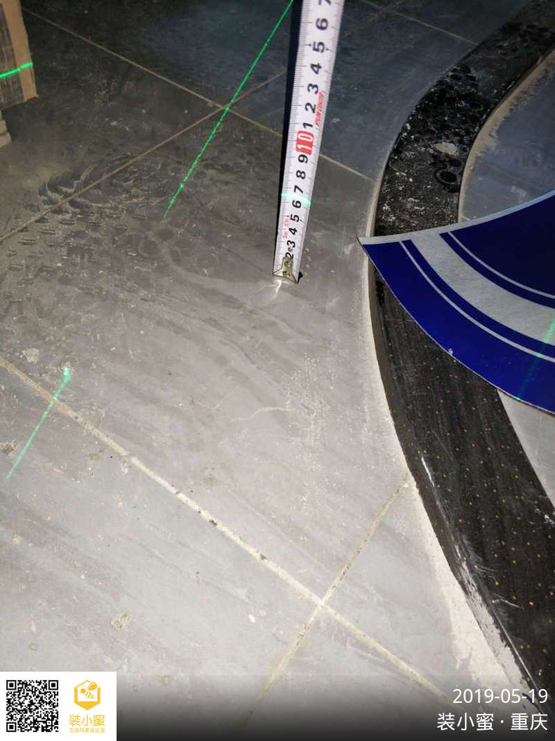

地面砖(石)铺贴平整,符合要求

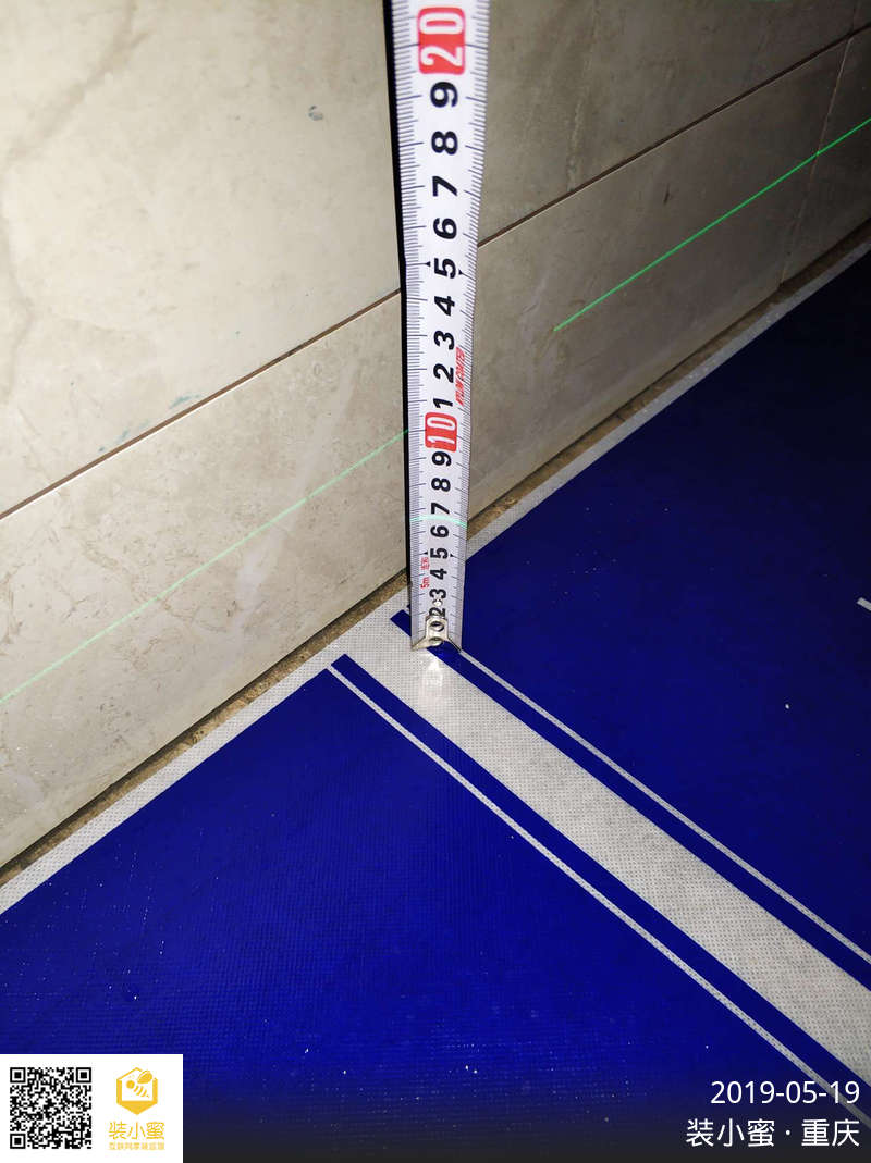

湿区地面砖坡度符合要求
卫生间干区地面砖坡度符合要求

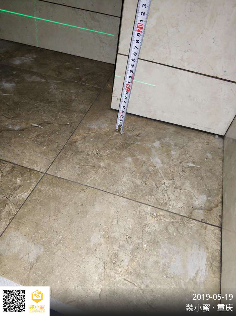

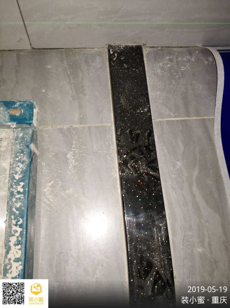

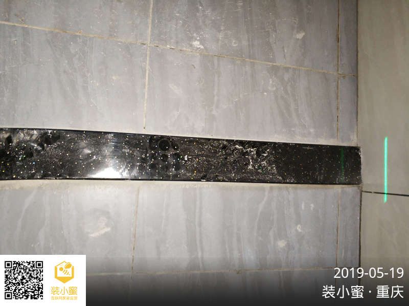

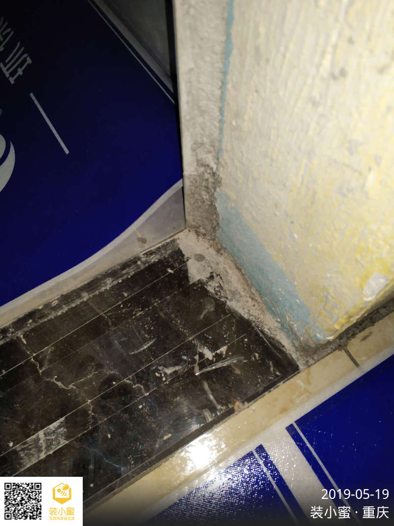

淋浴房挡水条与安装符合要求

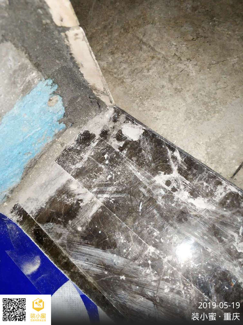

门槛石与安装符合要求
