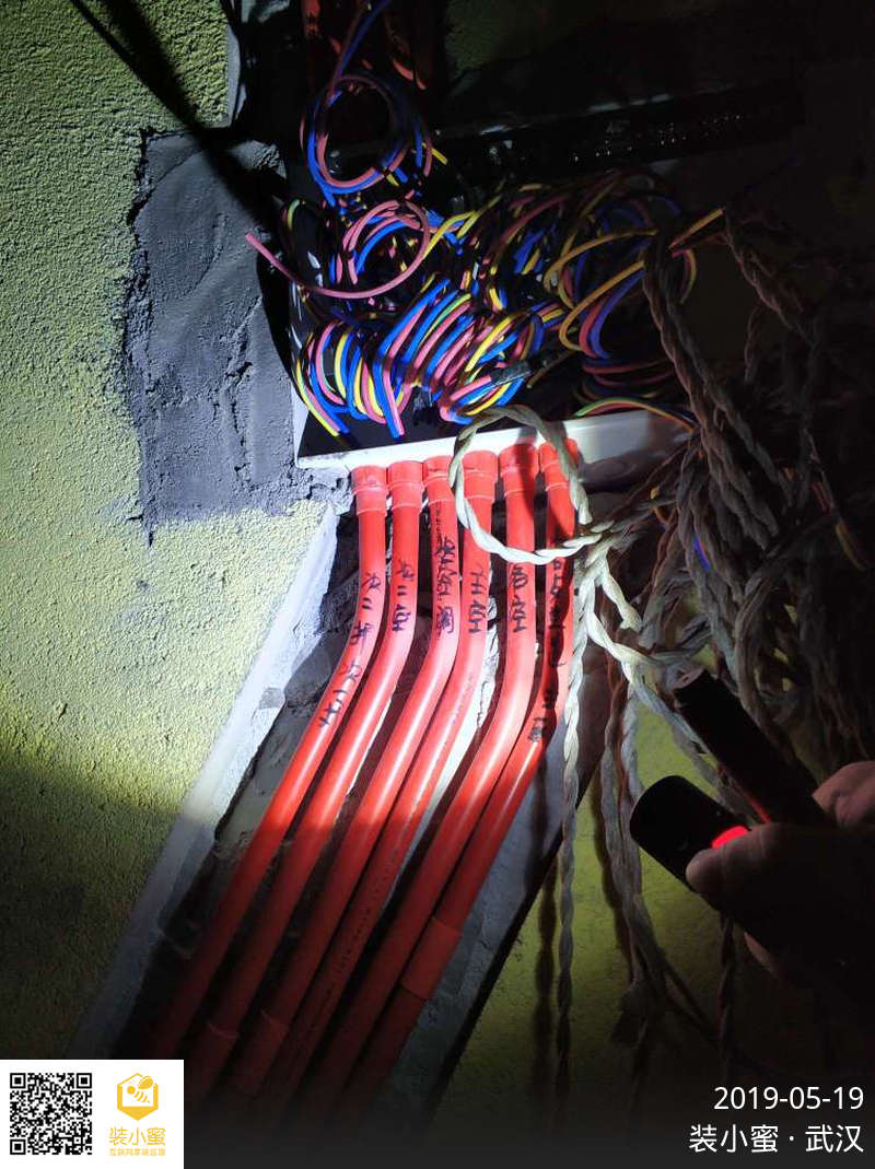

2.强电箱移位,入户线需要套管保护。(待跟进)

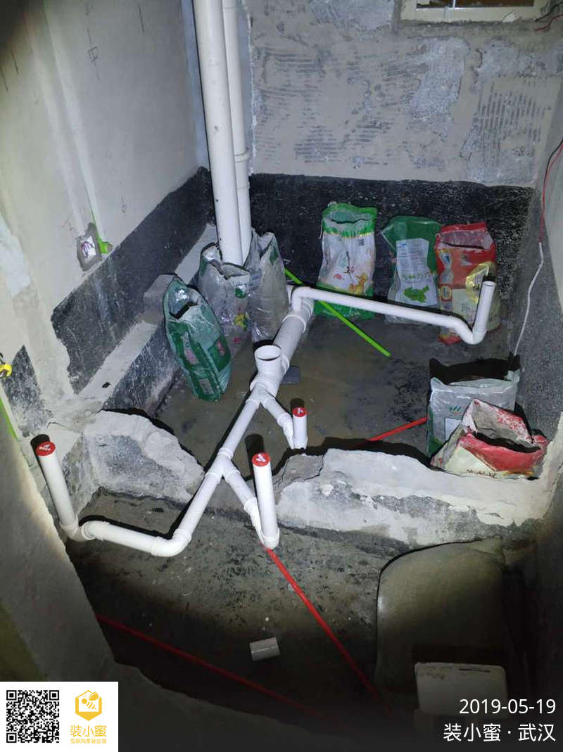

3.卫生间地漏位置调整(待跟进)

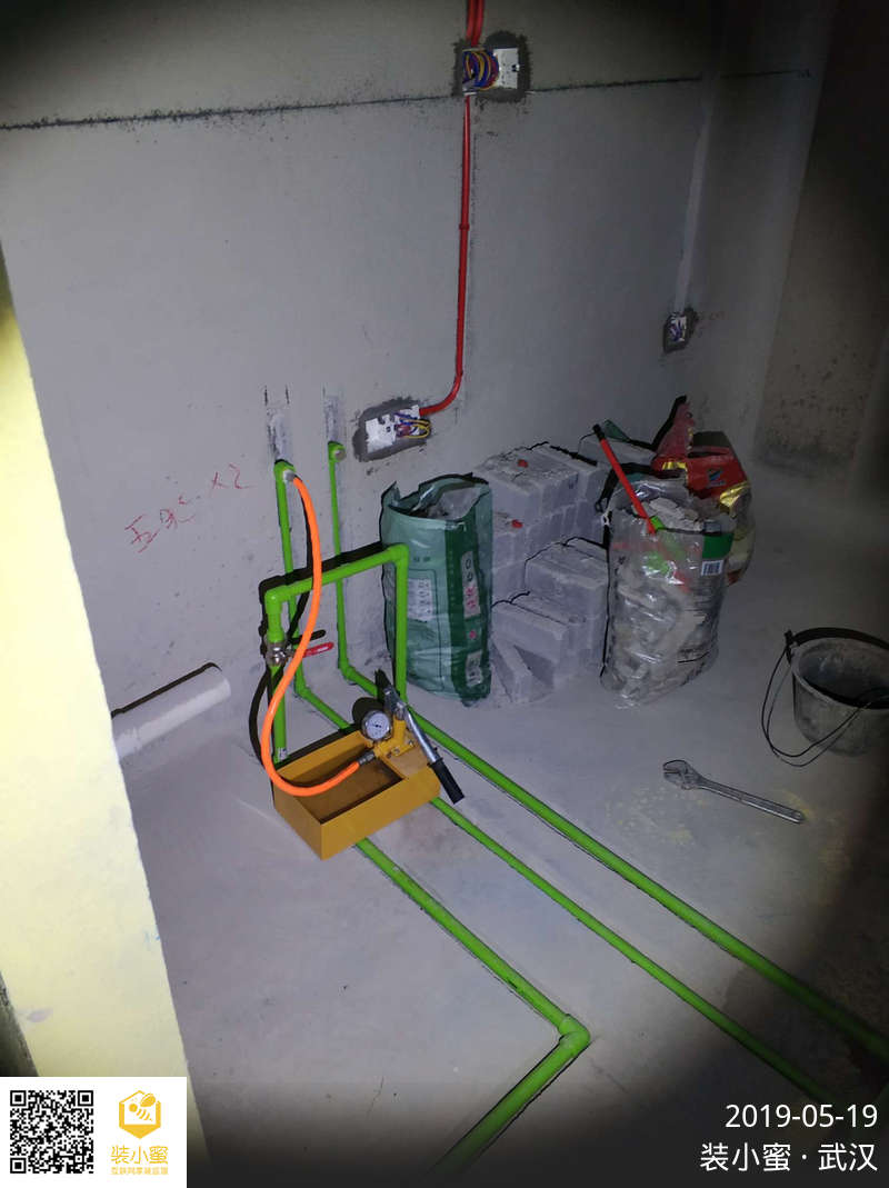

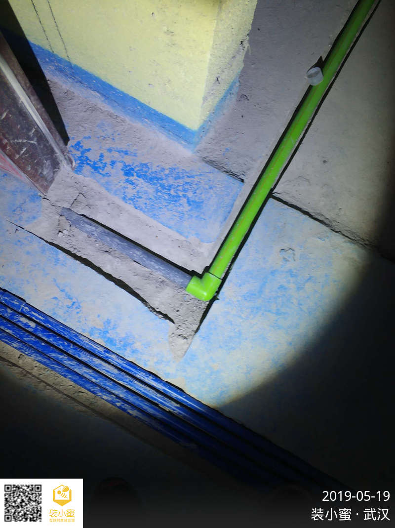

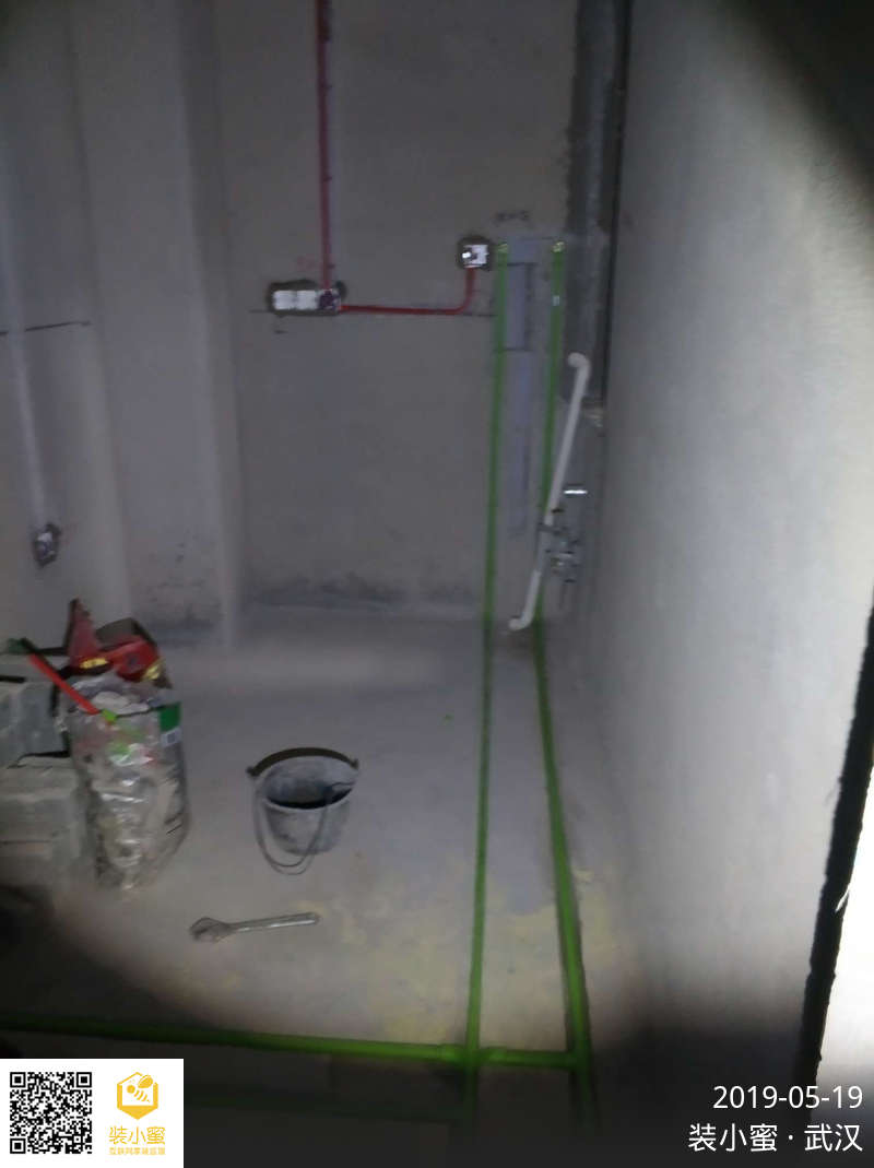

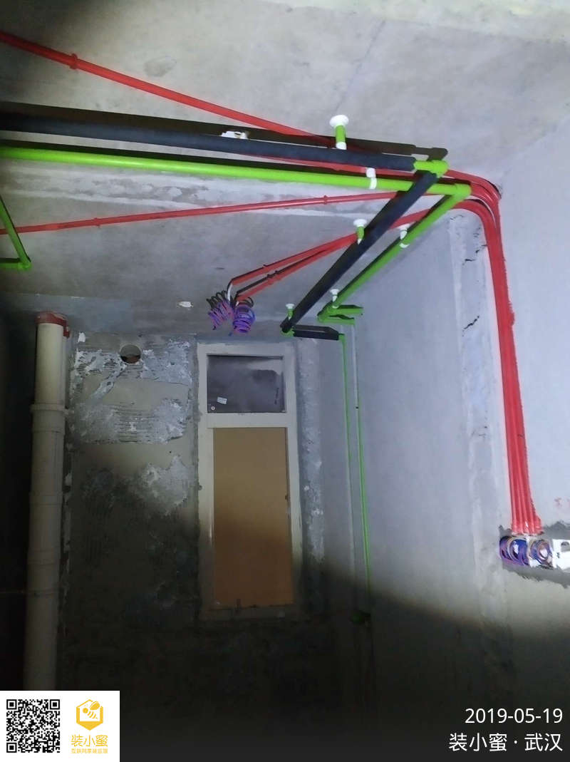

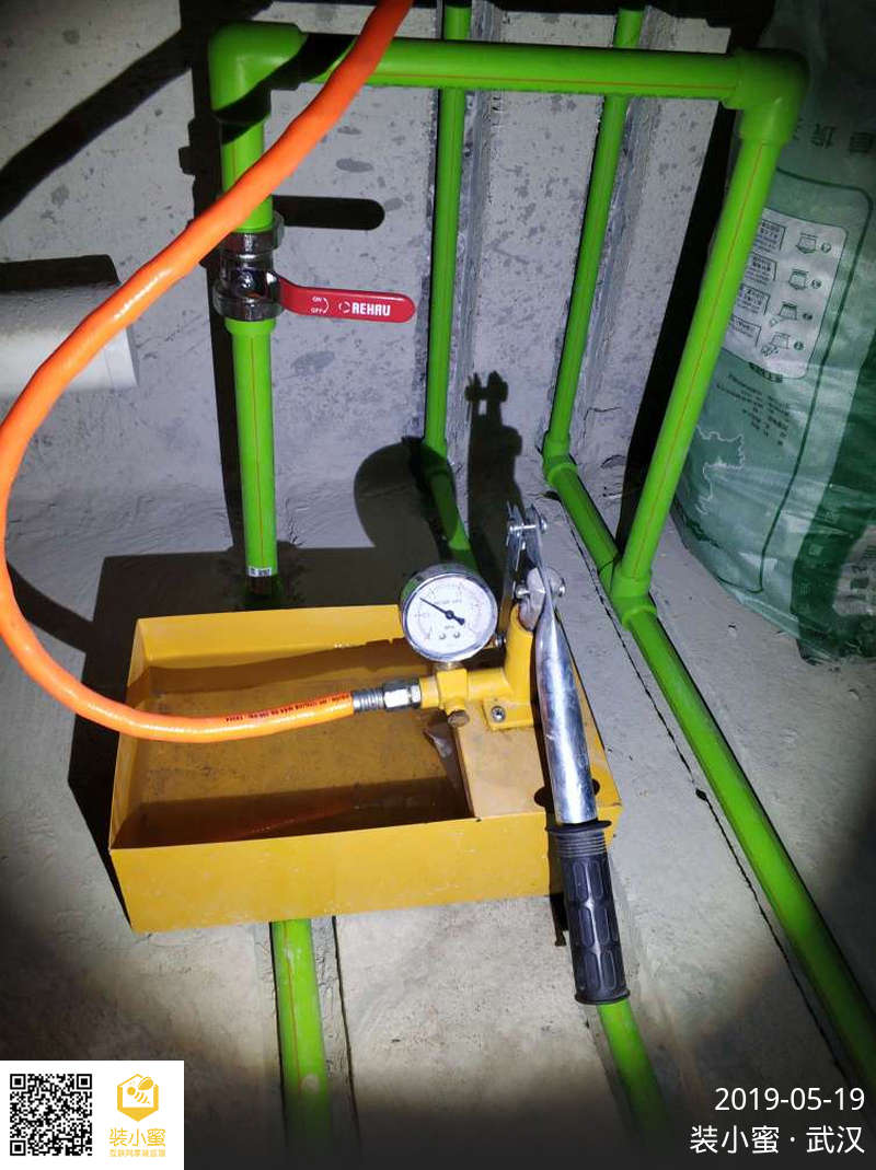

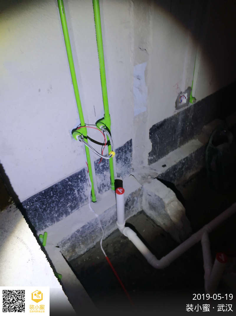

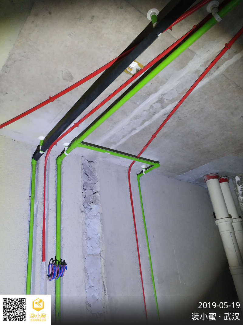

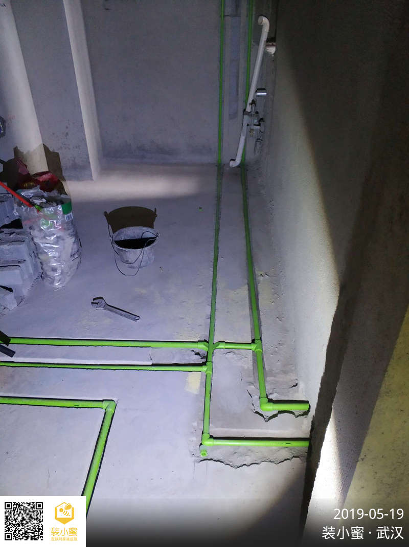

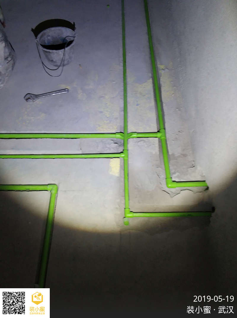

1.对水路检查冷热水分槽铺设,间距100-150.
顶面水管吊卡加固,热水套保温棉,冷热水联通试压机试压0.8MP 对各接头检查无渗漏,稳压30min降压不超过0.05MP试压合格。

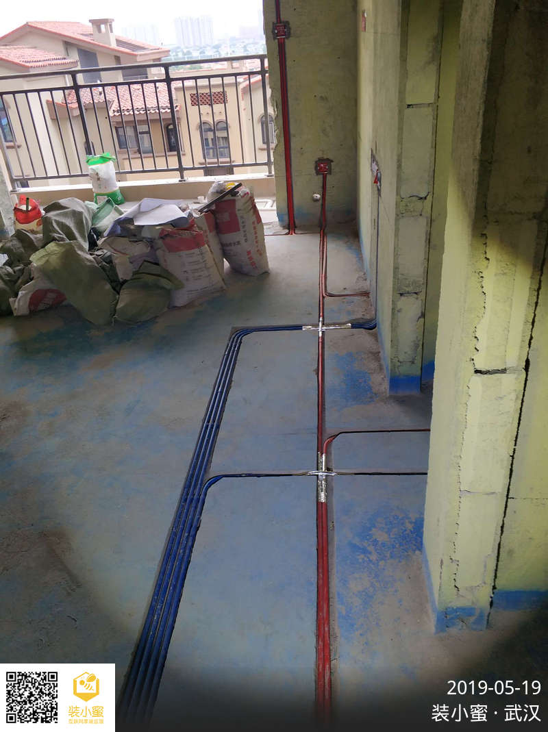

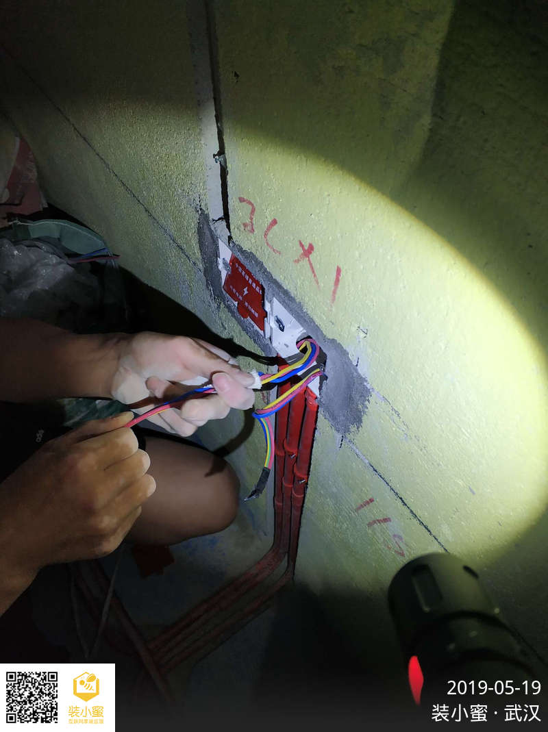

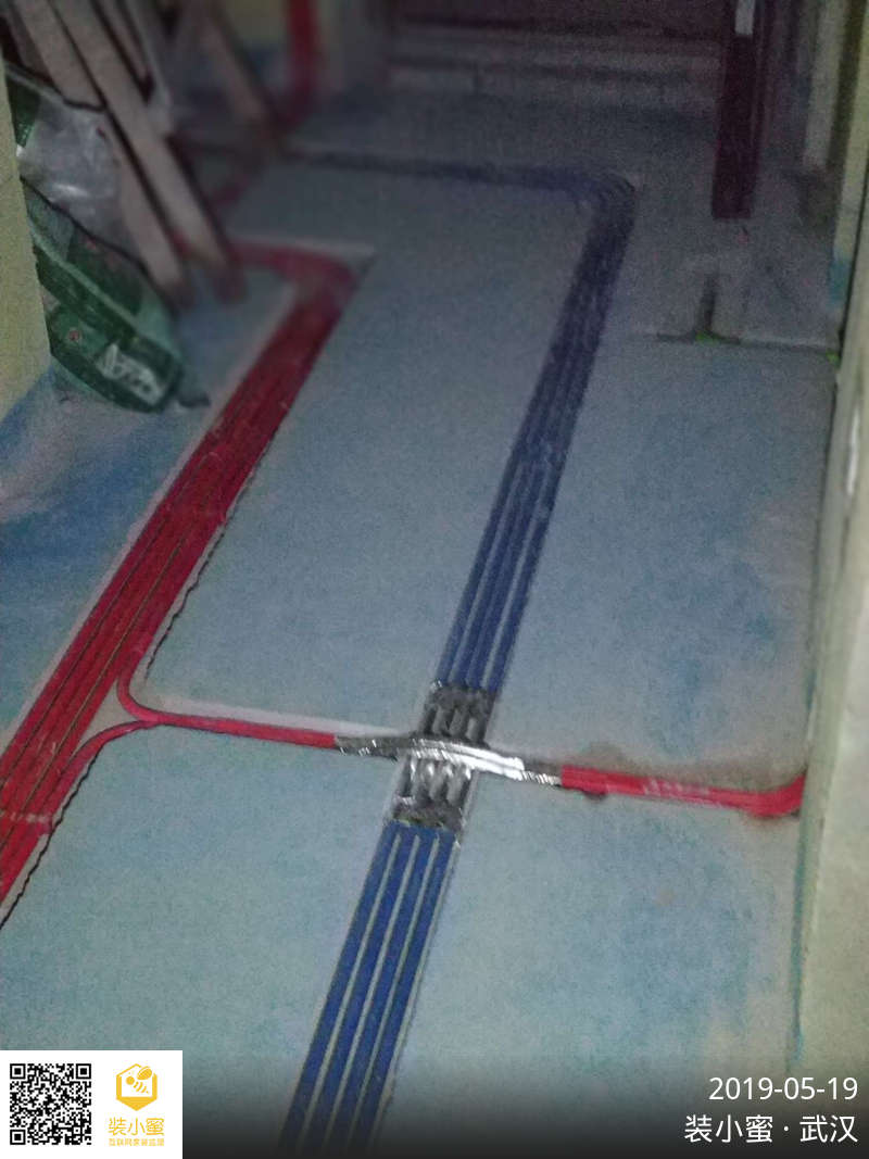

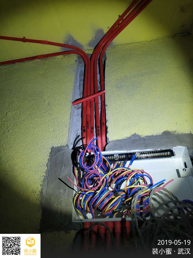

2.对电路检查 空调 厨房 卫生间4²单独回路客厅,餐厅主卧插座共回路,次卧一次卧二插座共回路,客餐厅灯共一回路,卧室灯共一回路,各回路零火地单独回路无串线并线现像符合要求。
3.建议后期插座设带漏保空开。
4.建议阳台地漏不要阳台居中放置。
