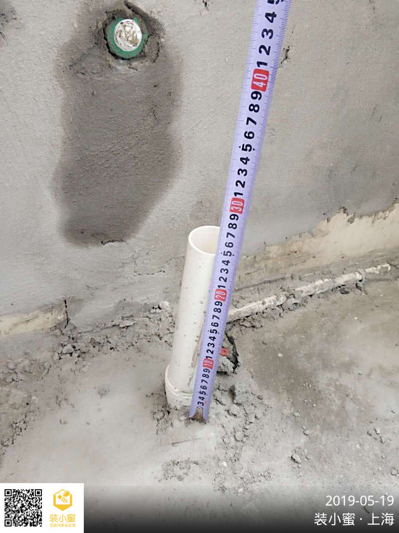

现场检查问题如下。

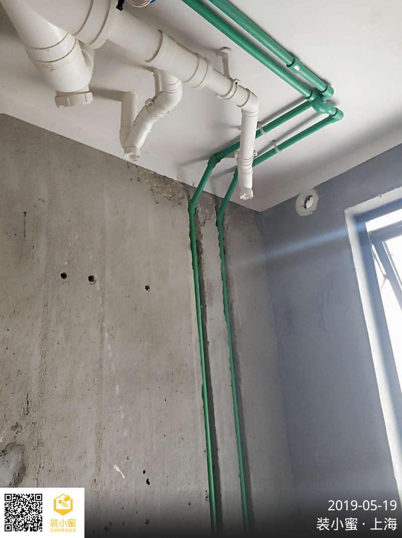

卫生间座便水管走向需调整

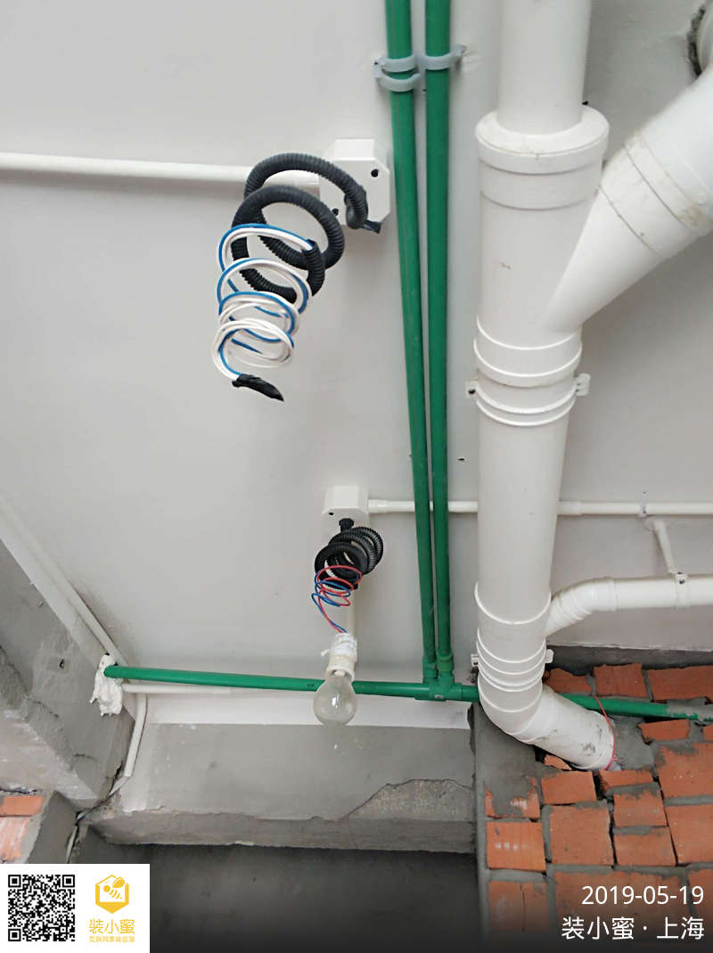

厨房水槽未端水口未出墙面

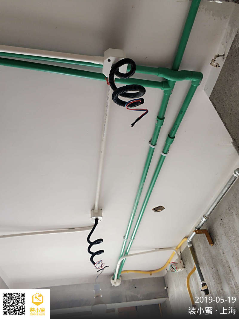

全房多处线管连结用软管

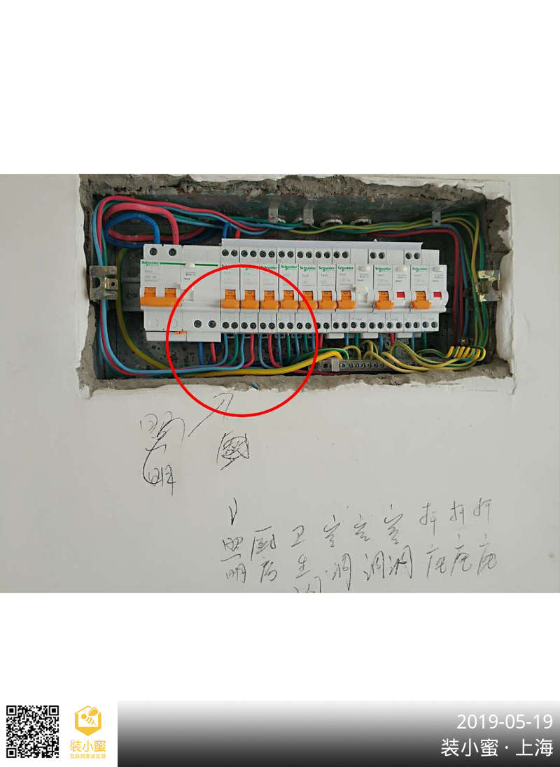

冰箱电源从厨房分路未单独规划回路

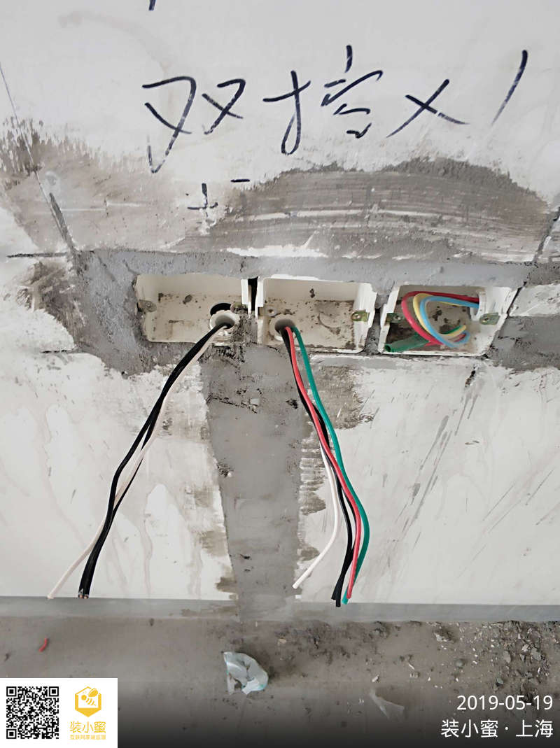

次卧室开关插座线穿入同一管道
强电箱厨卫插座断路器未带漏保需要调整
洗衣机电源及出水口位置需要客户确认
卫生间水电管未规划电上水下不符合施工规范
以上问题已告知客户工长
问题处理建议。
卫生间座便水管走向建议调整规划单独水路
厨房水槽未端水口未出墙面建议调整
全房多处线管连结用软管建议整改处理
建议冰箱电源从强电箱规划单独回路
次卧室开关插座线穿入同一管道建议调整分管穿线
强电箱厨卫插座断路器建议更换带漏保回路器
洗衣机电源及出水口位置建议客户和设计师确认是否需要调整
卫生间水电管未规划电上水下不符合施工规范建议整改处理
下一步施工请按照国标水电施工规范要求整改处理。

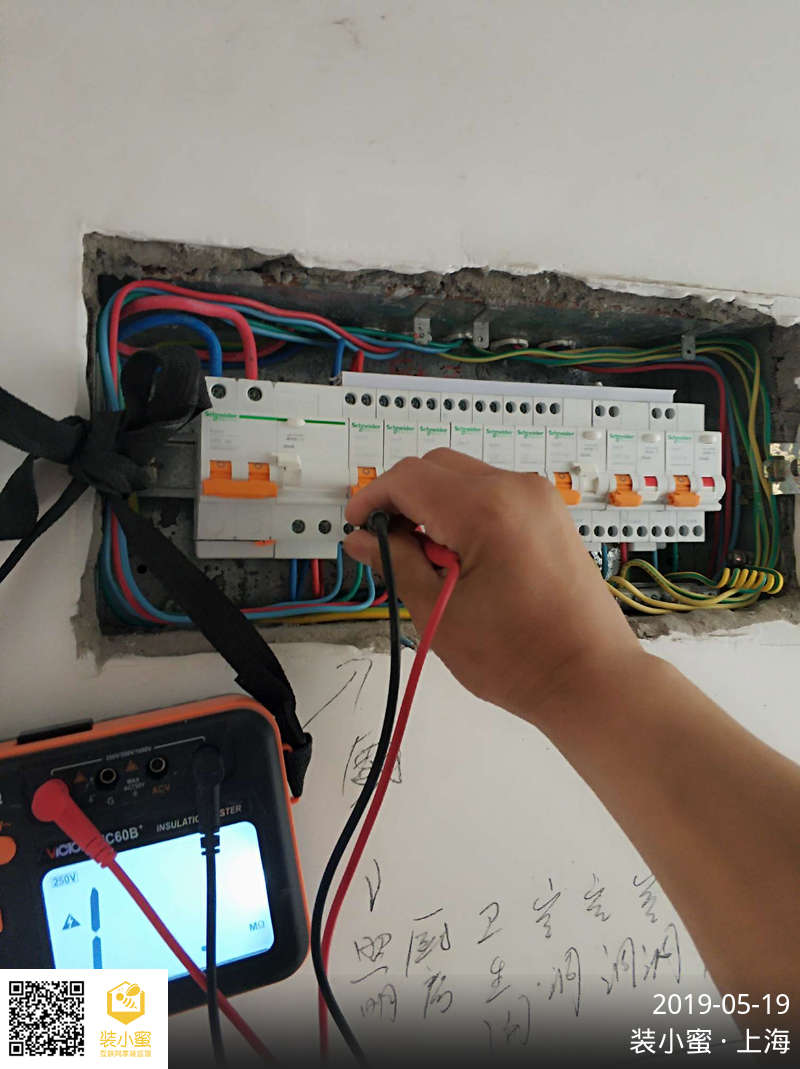

断路器漏保设置合理
符合标准:9项
经绝缘检测:导线绝缘性能合格
导线与断路器匹配符合要求
断路器接入导线的数量符合要求
