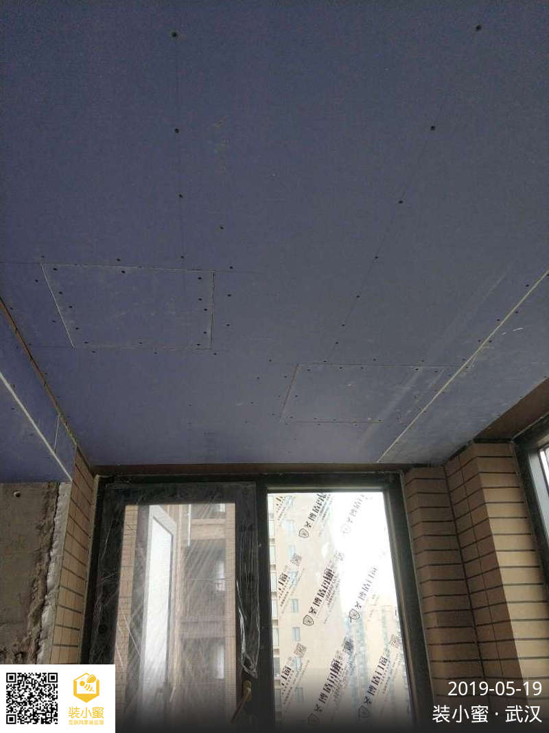

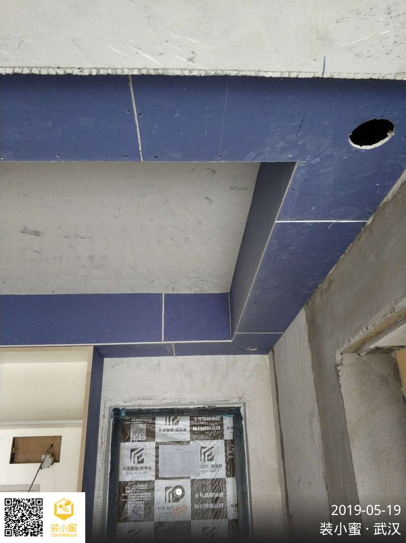

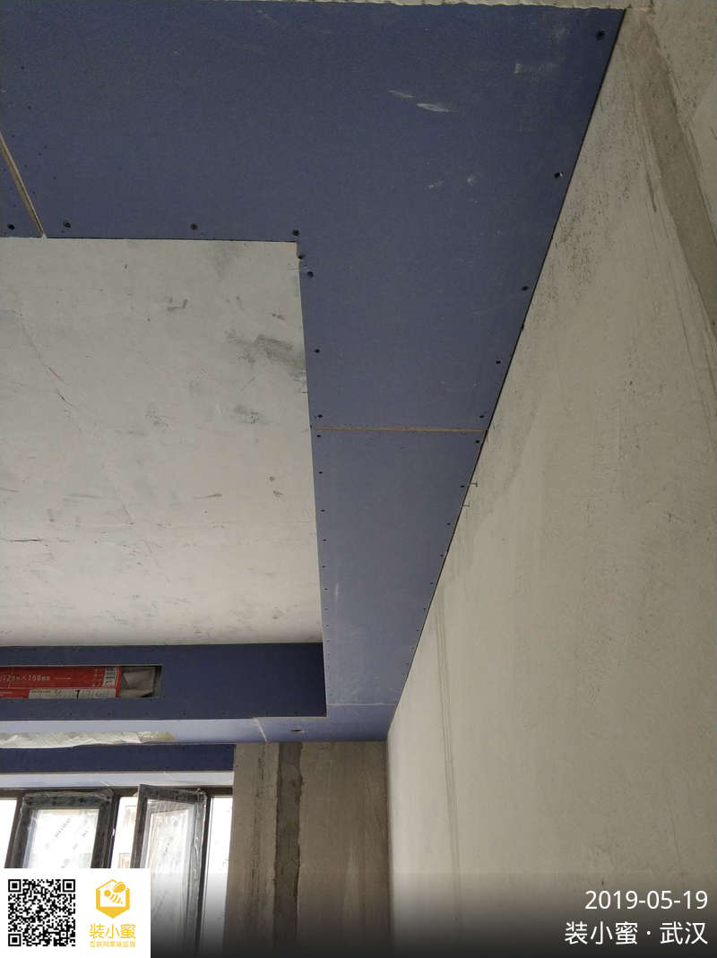

木工施工完毕,吊顶款式与约定一致,转角7字板,物流伸缩缝,自攻钉间距20公分。

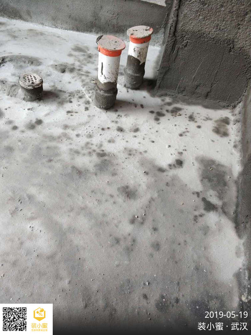

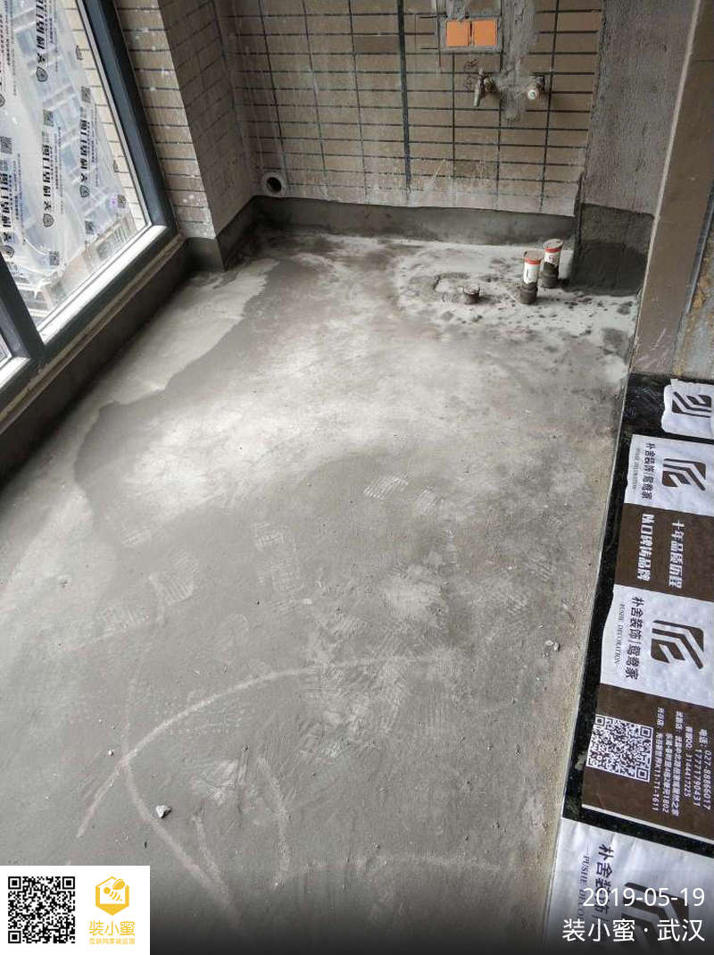

地面防水施工完成,局部待整改处理后进行闭水。
1.地面防水三处细裂纹,需处理。
2.门槛石两端需卫生间填实,防水覆盖门槛石两端。补刷的防水需延展30公分。
建议防水处理干透后进行闭水试验,闭水开始时请务必与楼下联系,如有渗漏及时联系。

地面防水层涂膜质量符合要求

中央空调风口处使用石膏整板安装
管根部位加强防水
