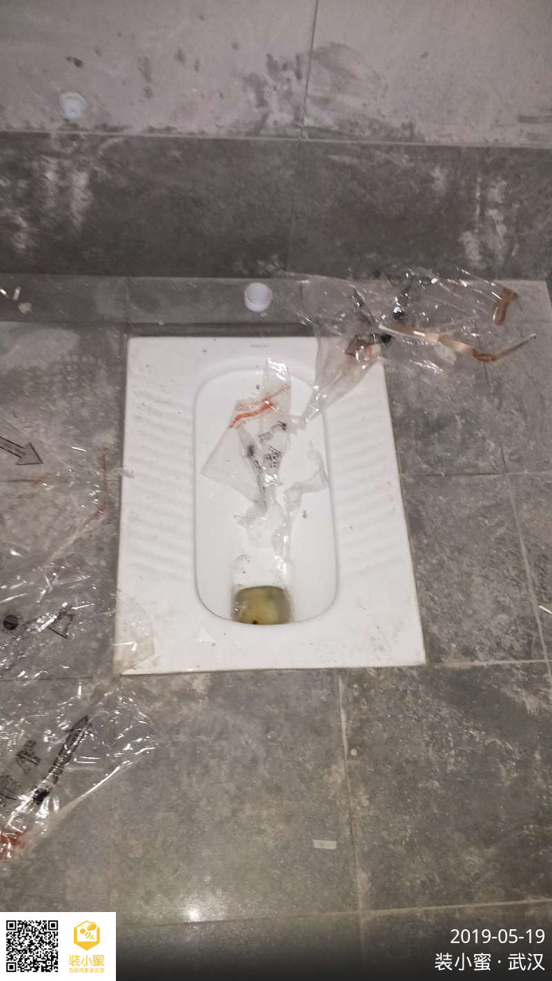

检查日期:2019-05-19

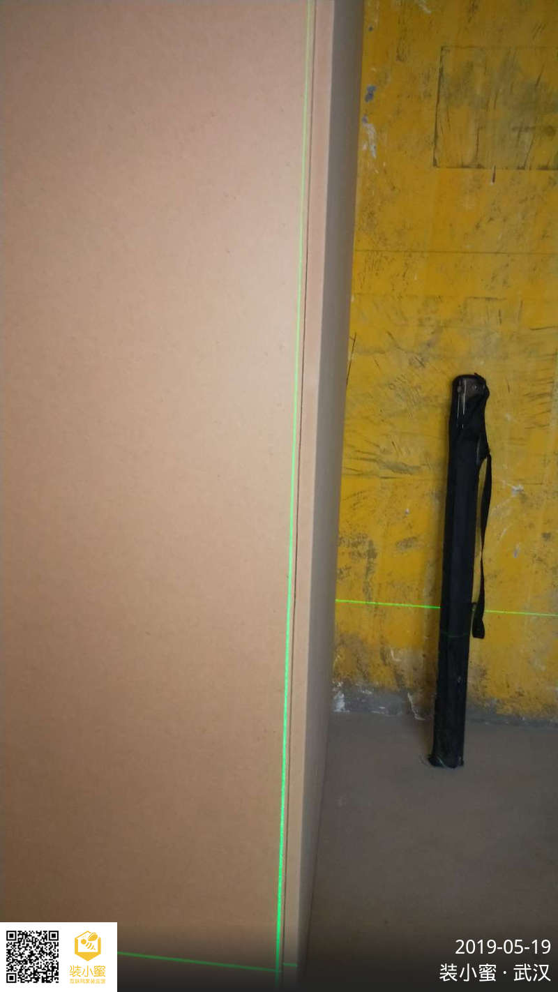

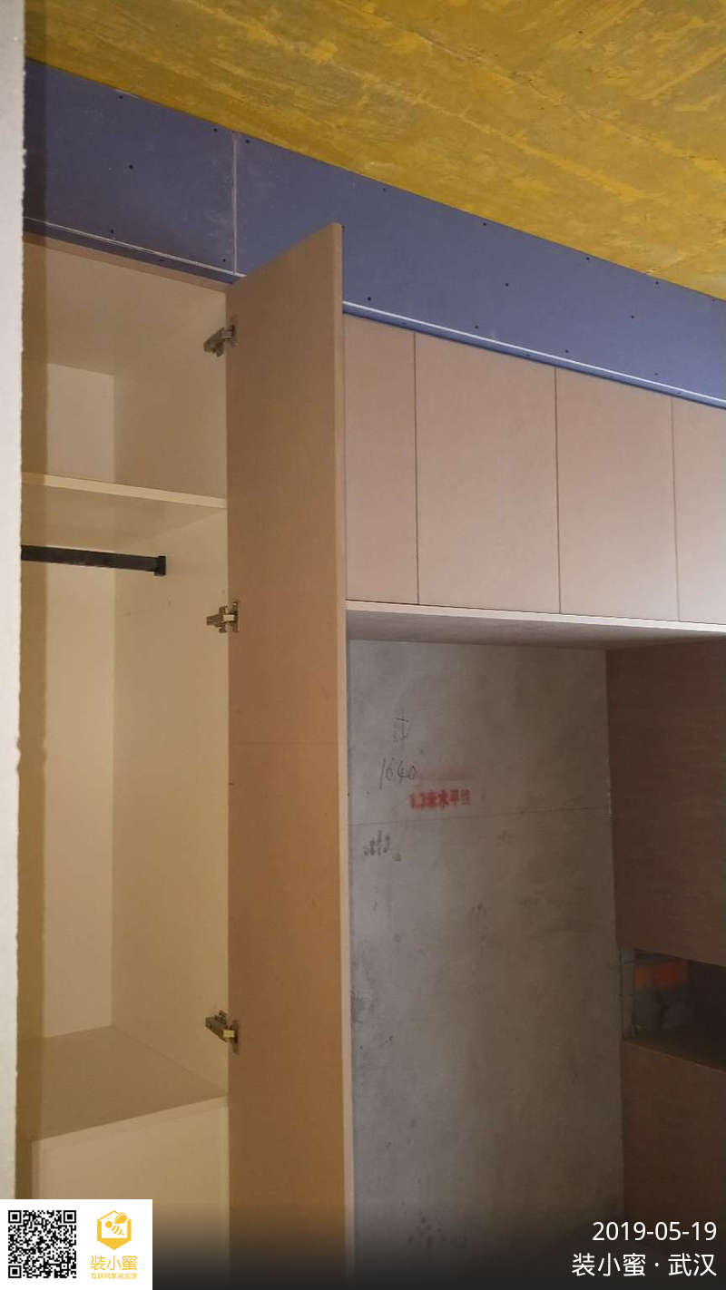

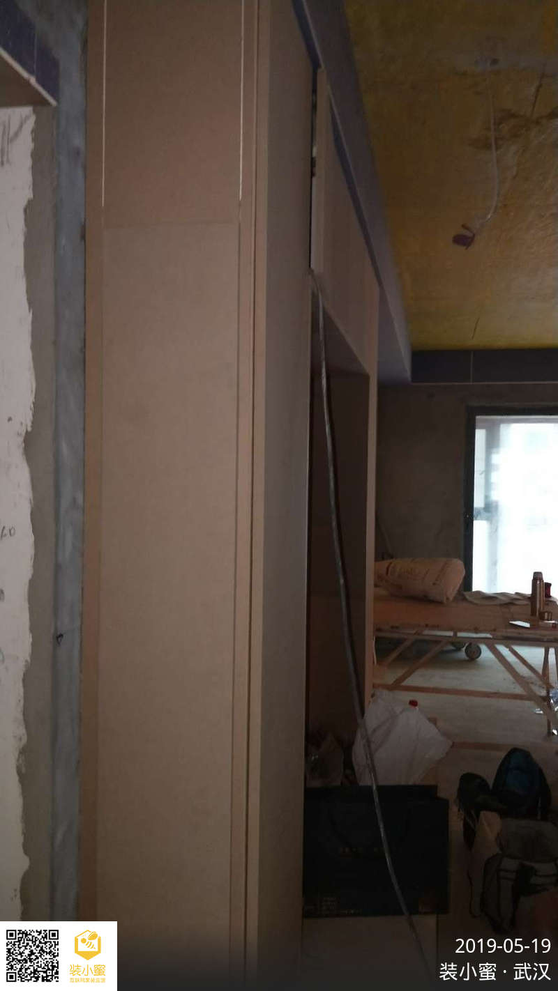

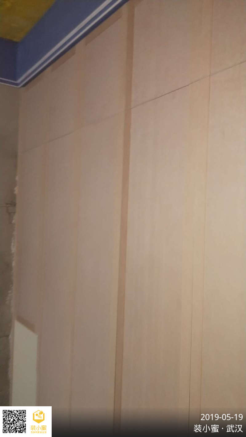

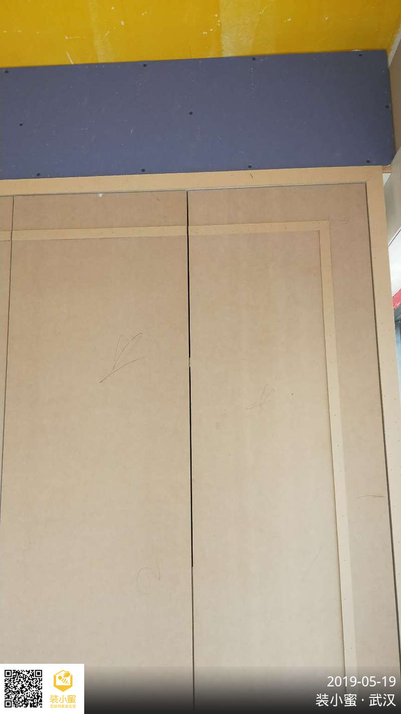

1.木工柜子己安装固定完成。

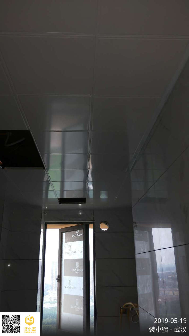

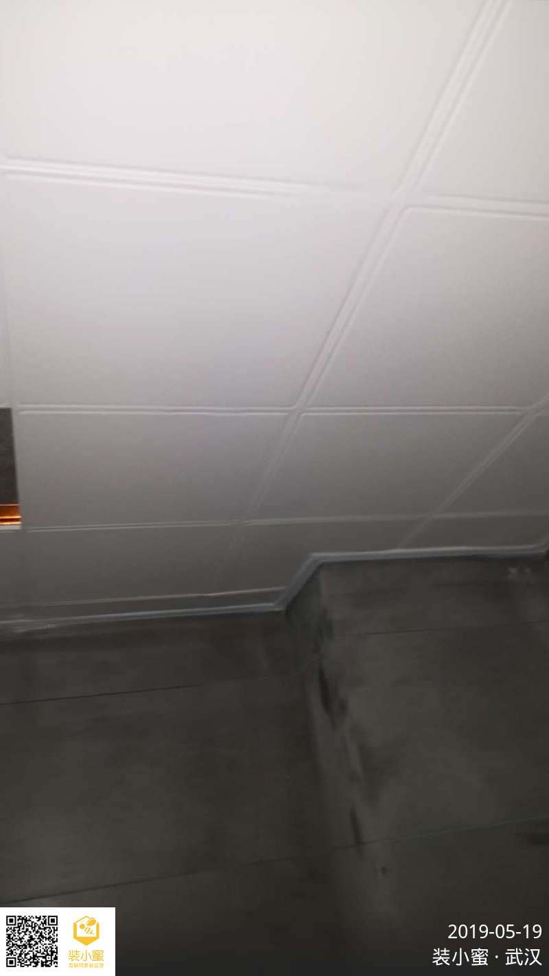

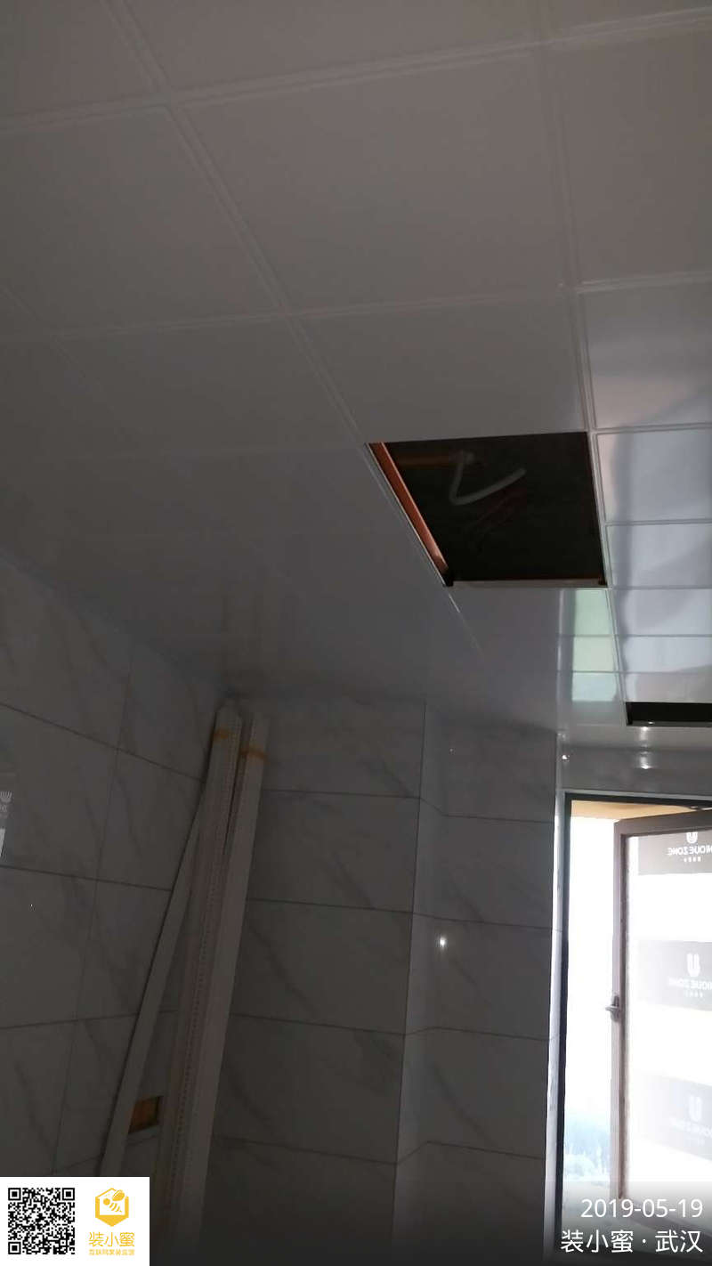

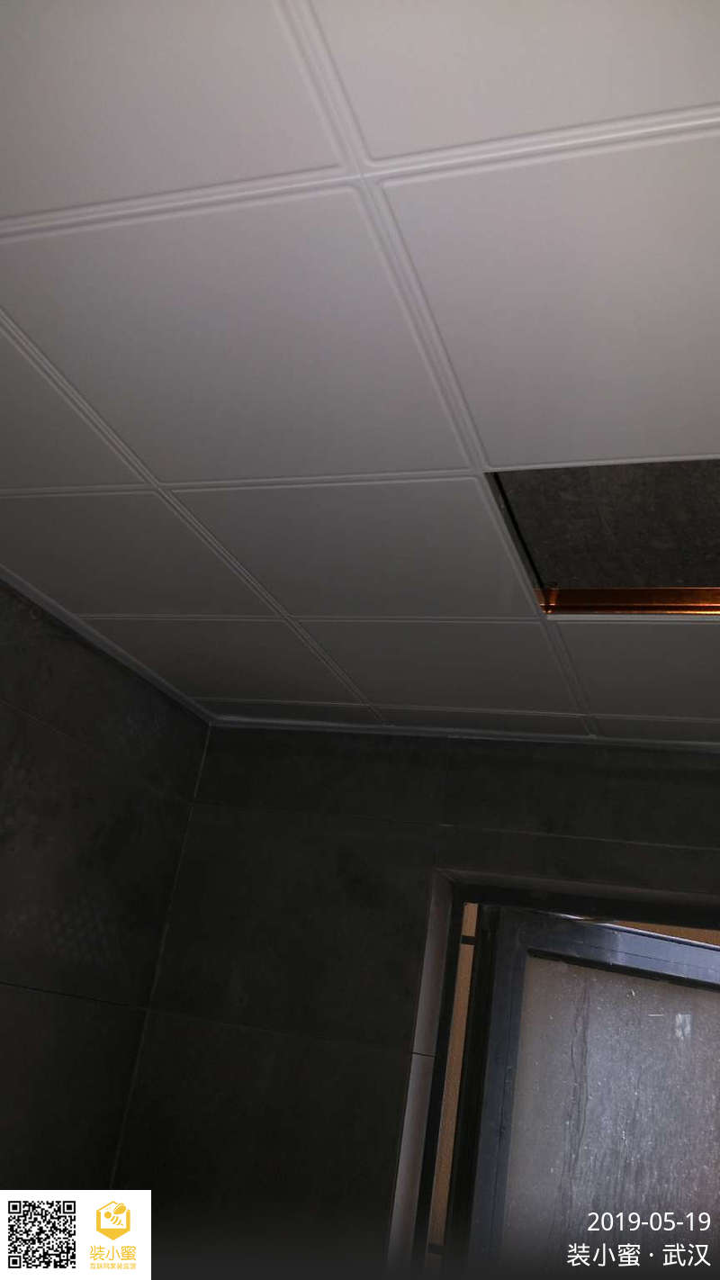

3.厨房卫生间铝扣吊顶正在进行安装。

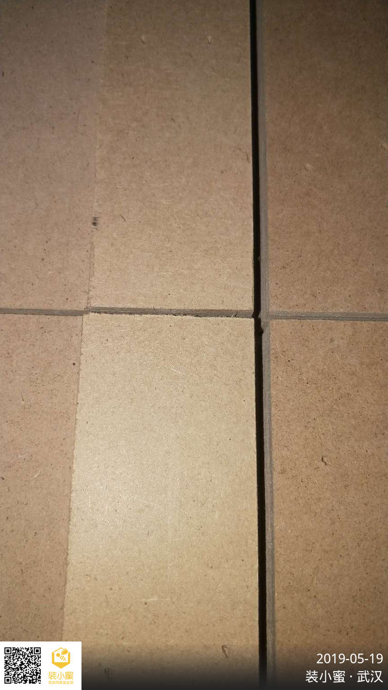

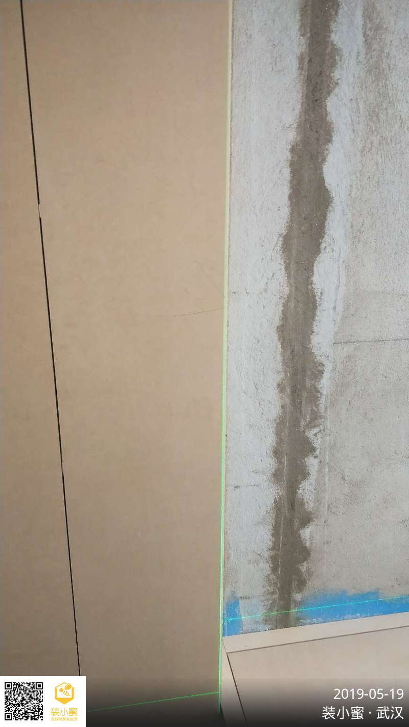

1.柜子有几处需要进行调整,己和施工方沟通。进行整改。

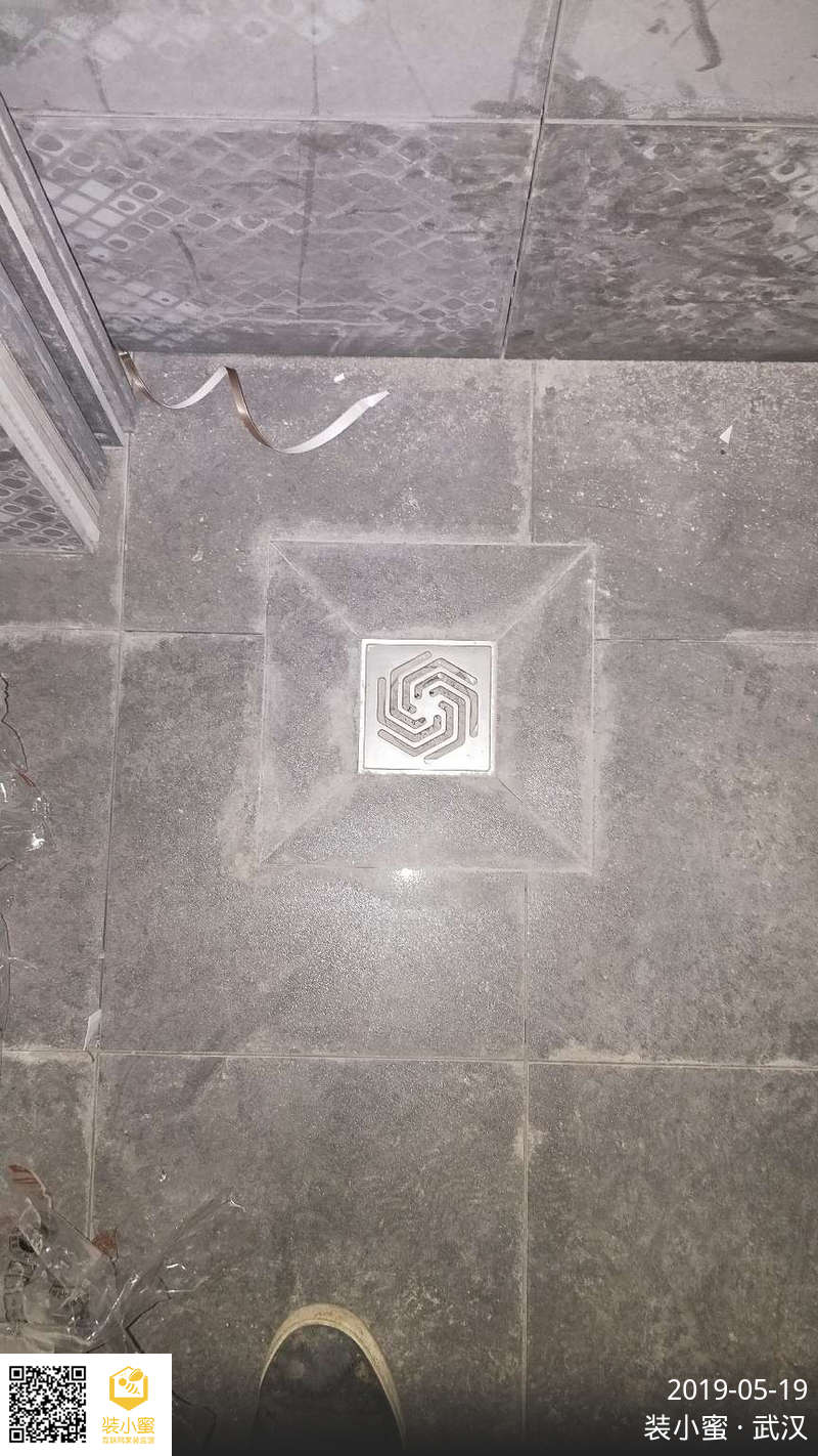

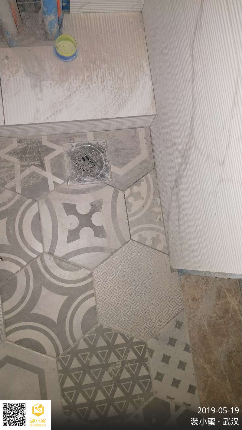

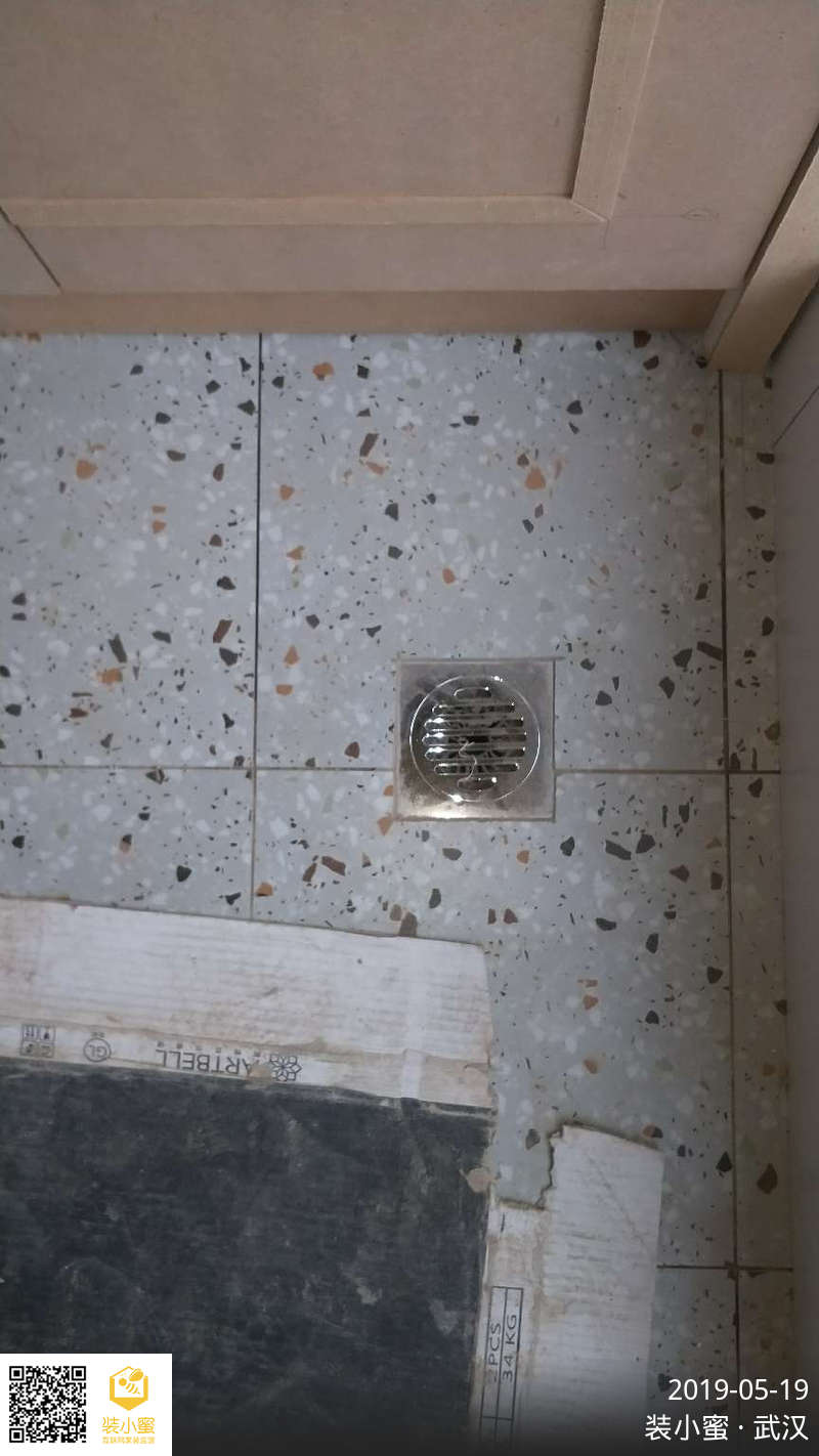

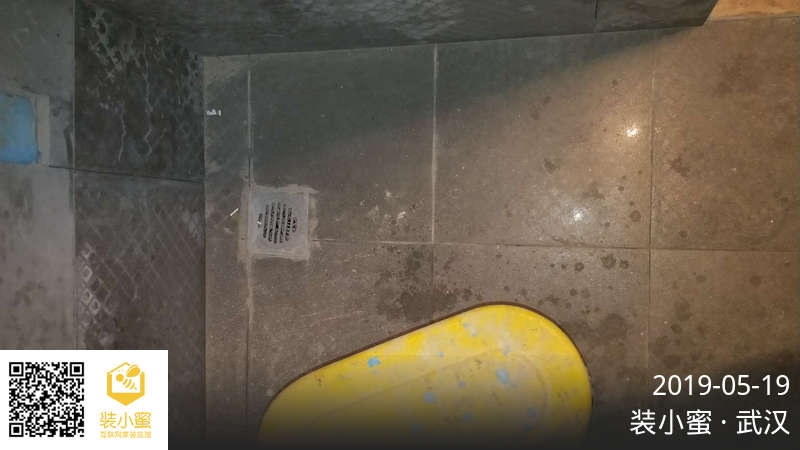

2.卫生间的干区,有几块空鼓。
3.已粉刷墙面有几处空鼓。
1.要求施工方进行整改到位。

地面砖(石)铺贴施工符合要求
地面砖(石)无明显的空鼓,符合要求
卫生间干区地面坡向符合要求
淋浴房(阳台)地面坡向符合要求
地漏与下水管结合良好
安装牢固、水平
面板平整,表面无明显缺陷
花色与方向一致,无明显色差
边角条安装平直,拼接缝平整
