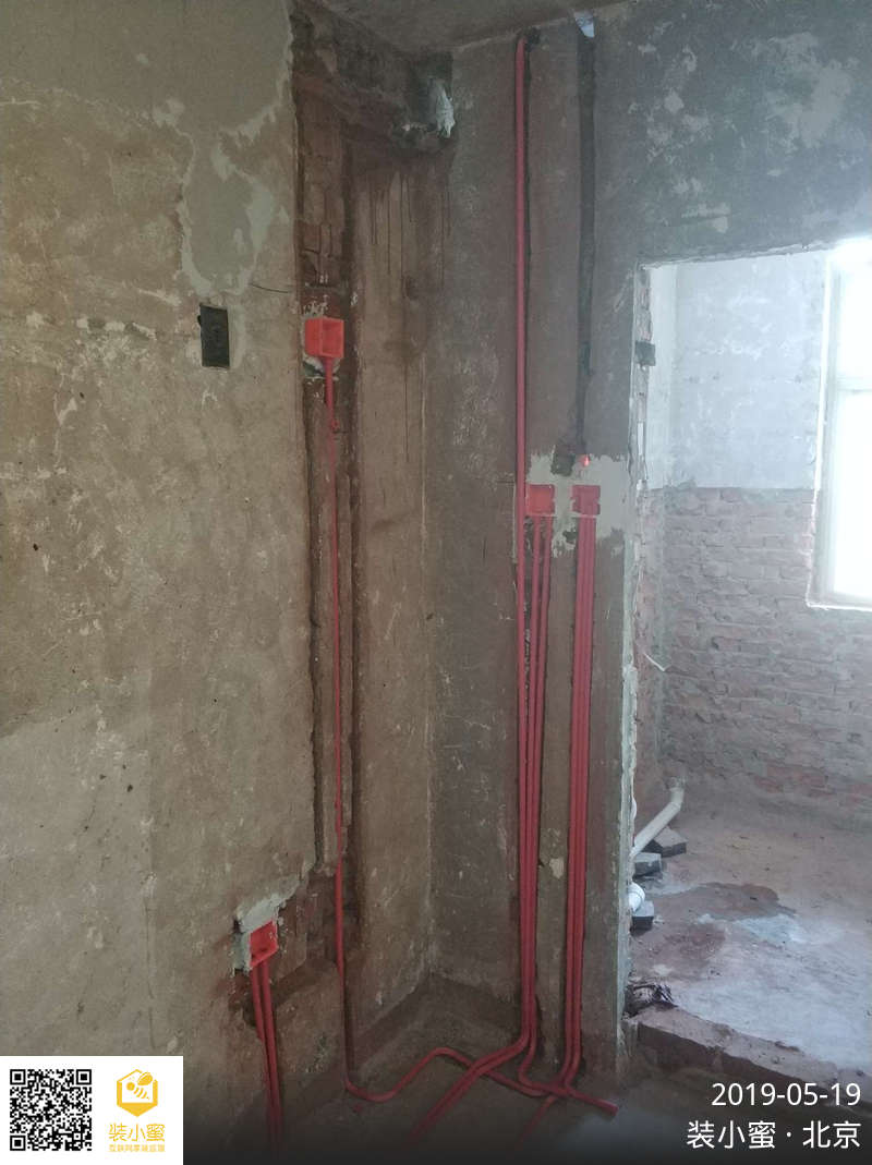

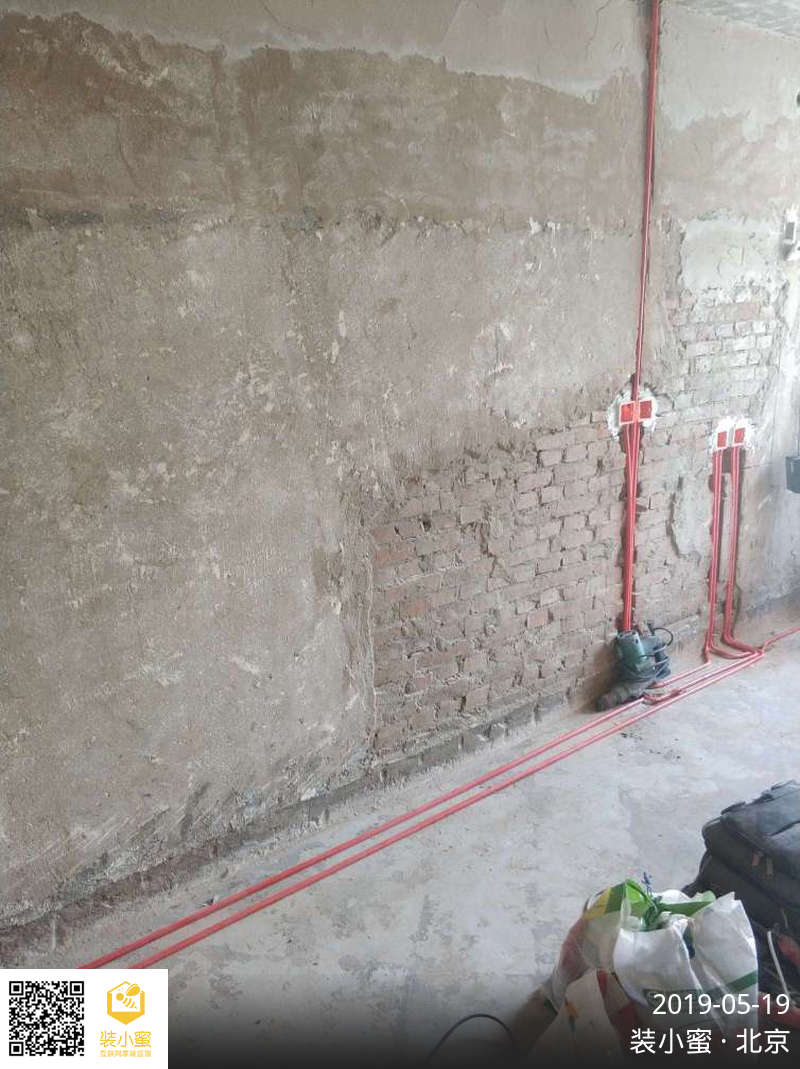

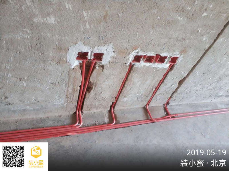

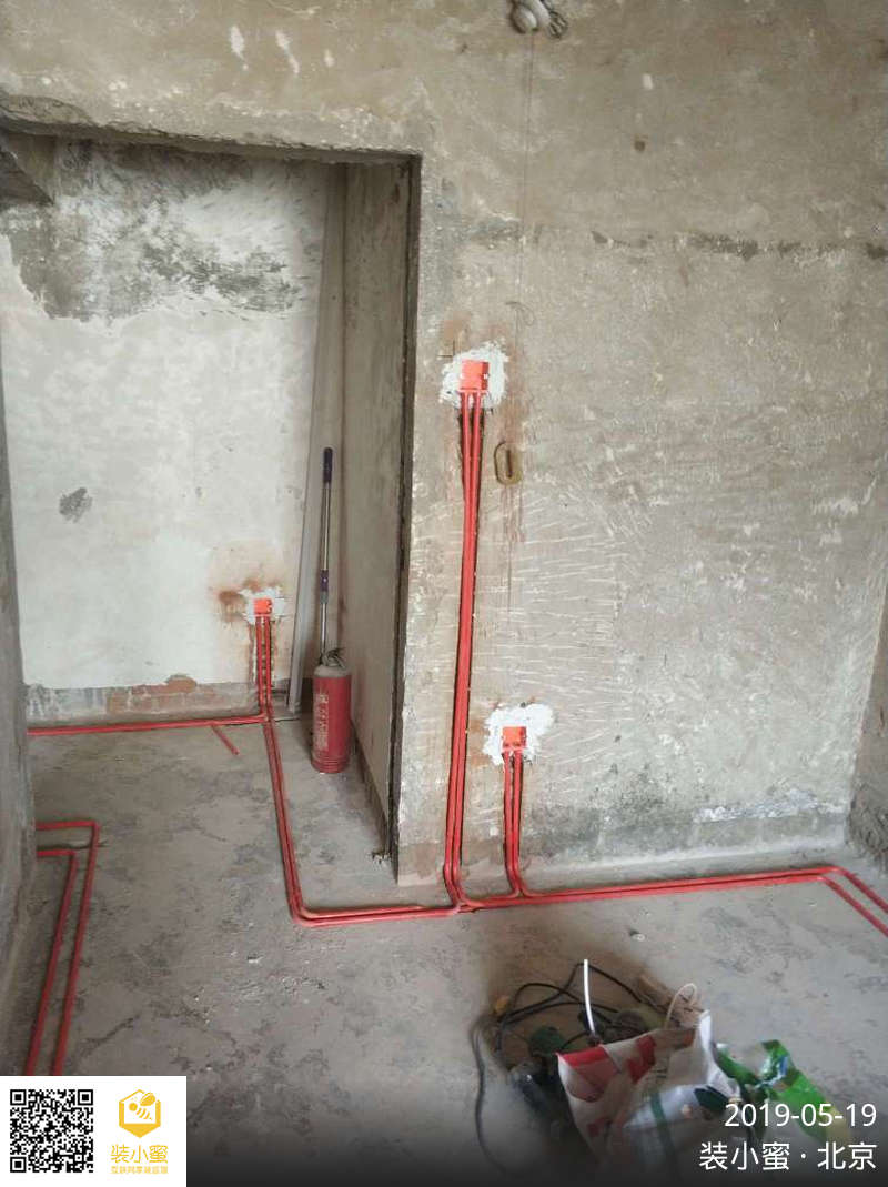

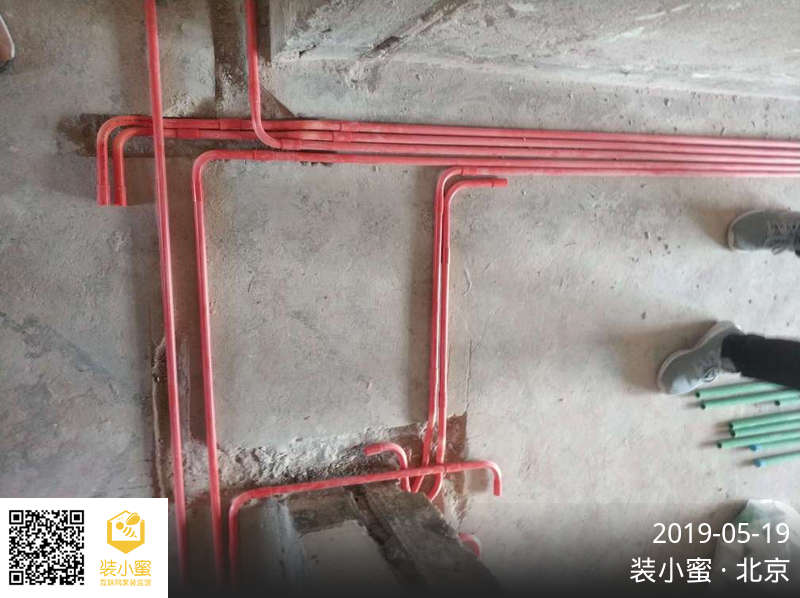

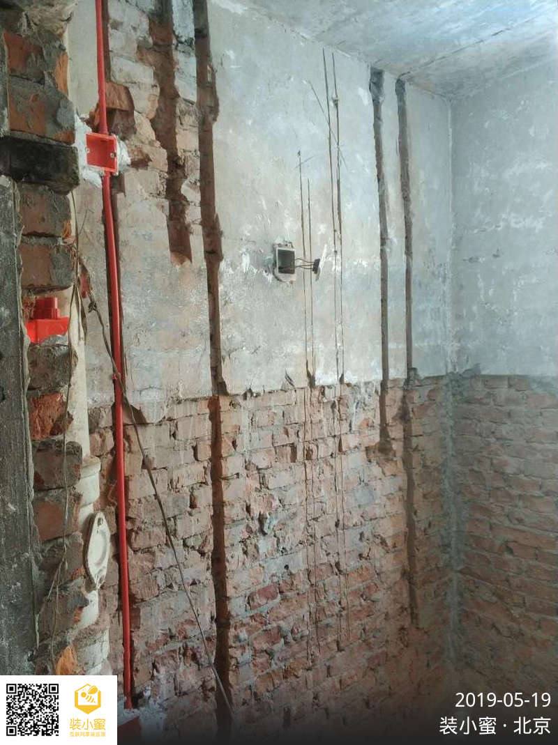

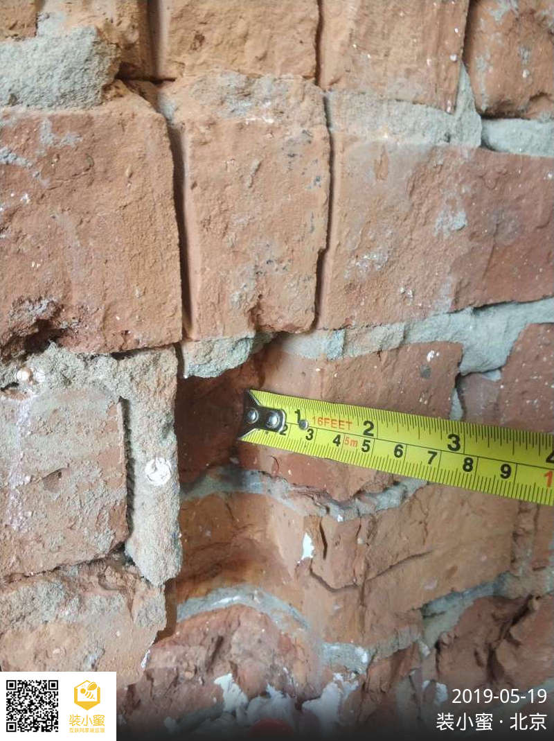

今日水电施工,现场水电施工进度正常,水电正在进行电路跑管,现场开槽已全部完毕,水电材料已进场,相关节点巡查已检查完毕,现场油工已开始进行施工,油工正在进行顶面找角施工,现场情况已与客户沟通。

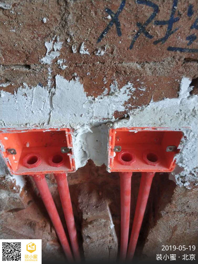

1、现场暗盒为两个品牌,其中伟星品牌不符合工长指定品牌,现场已与客户沟通。
2、现场电线为两个品牌,其中天津小猫不符合工长指定品牌,现场已与客户沟通。

电线
线盒

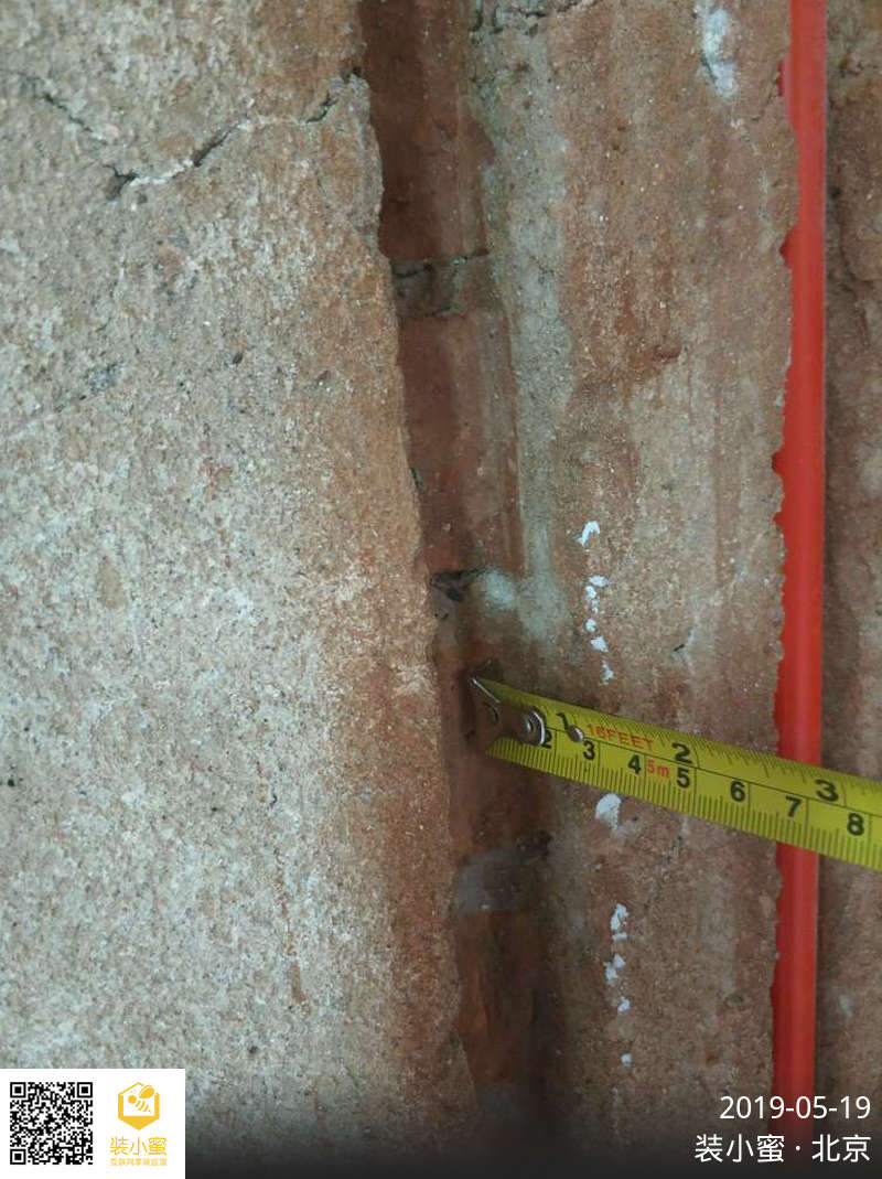

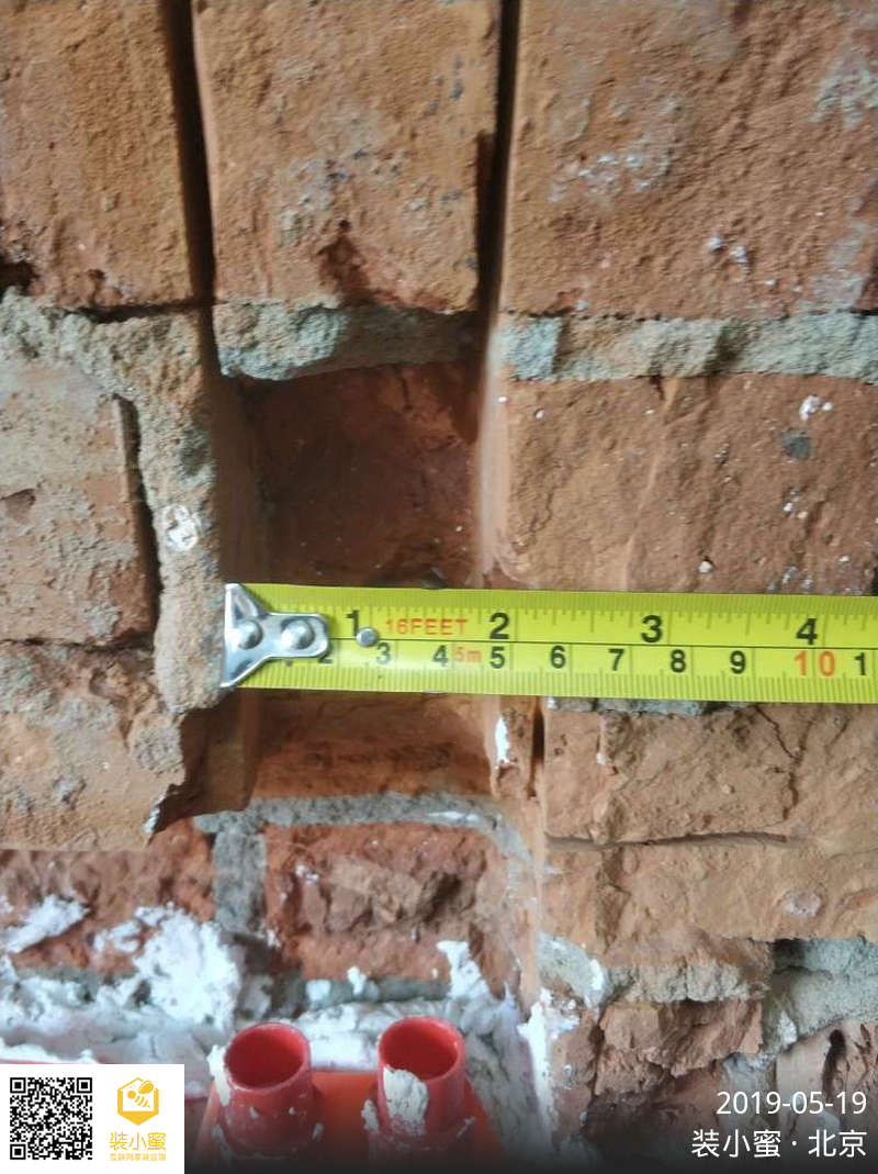

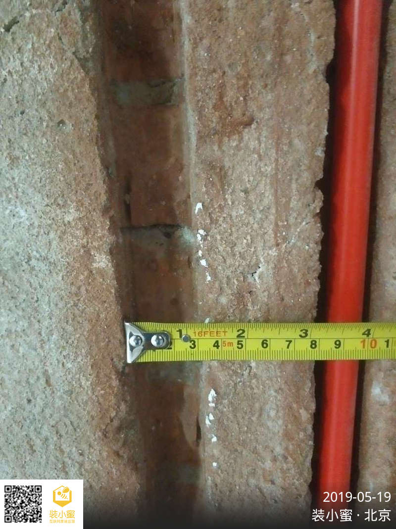

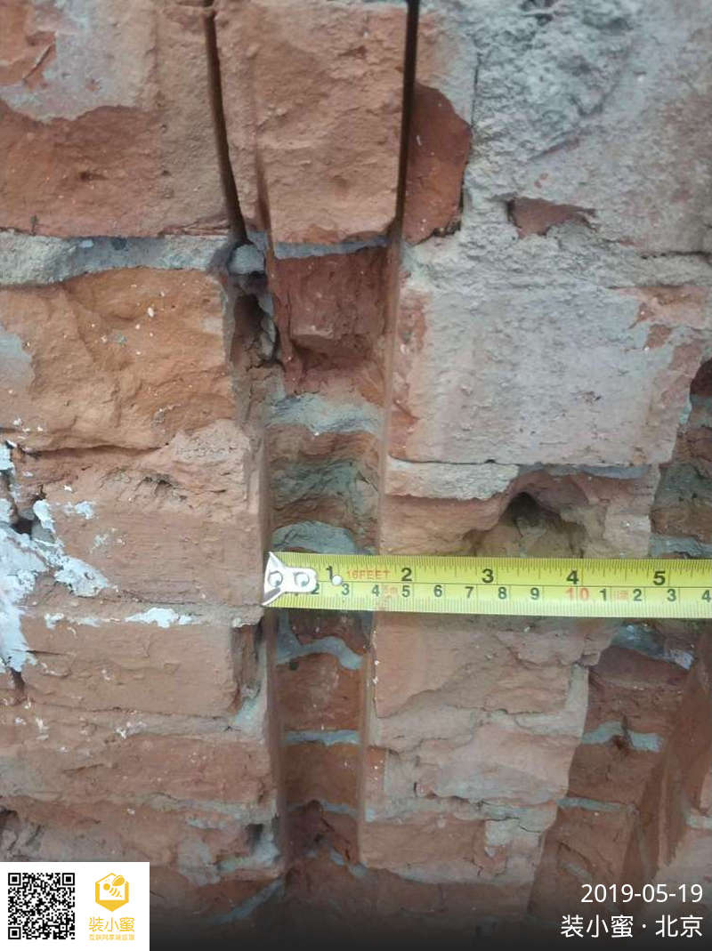

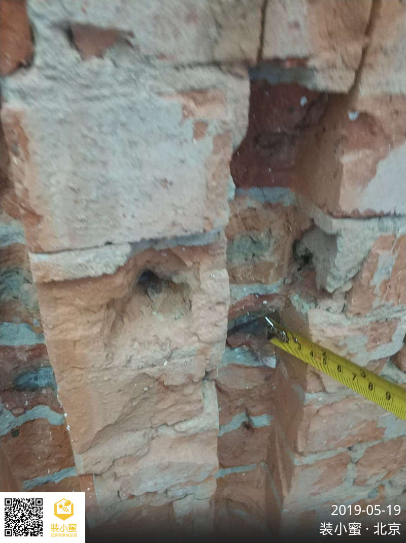

开槽宽度与深度符合要求
开槽平直,符合要求

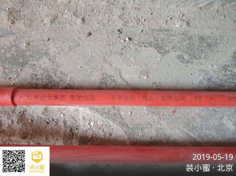

电线管

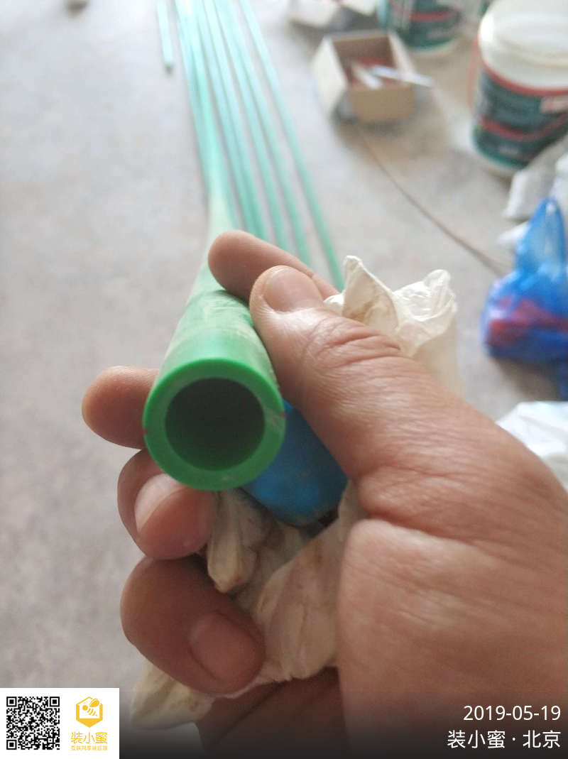

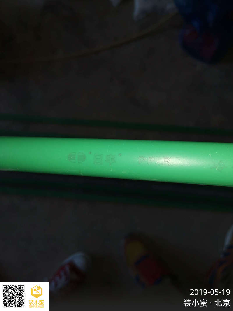

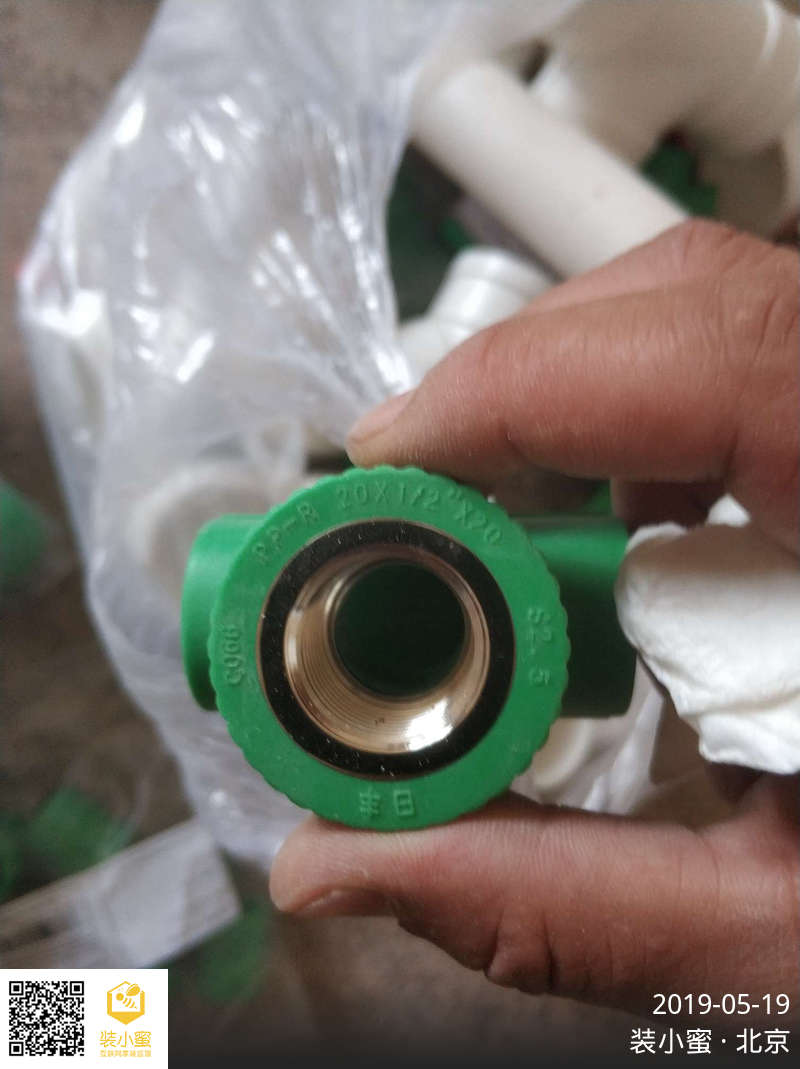

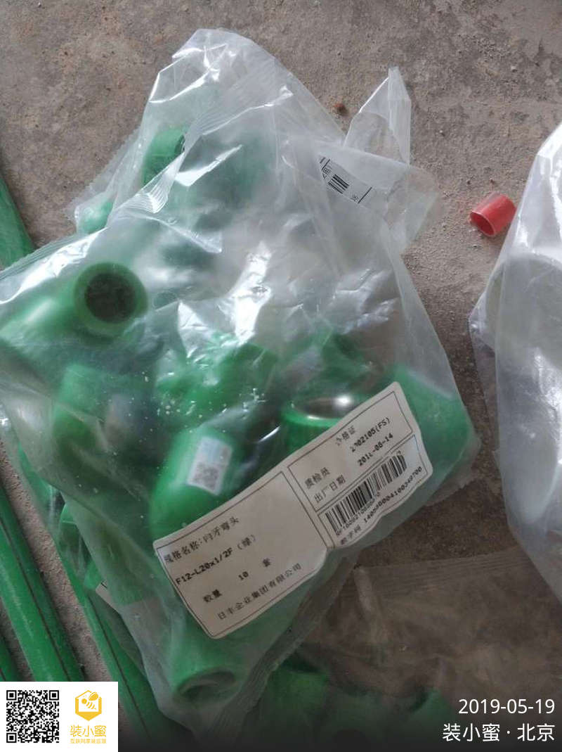

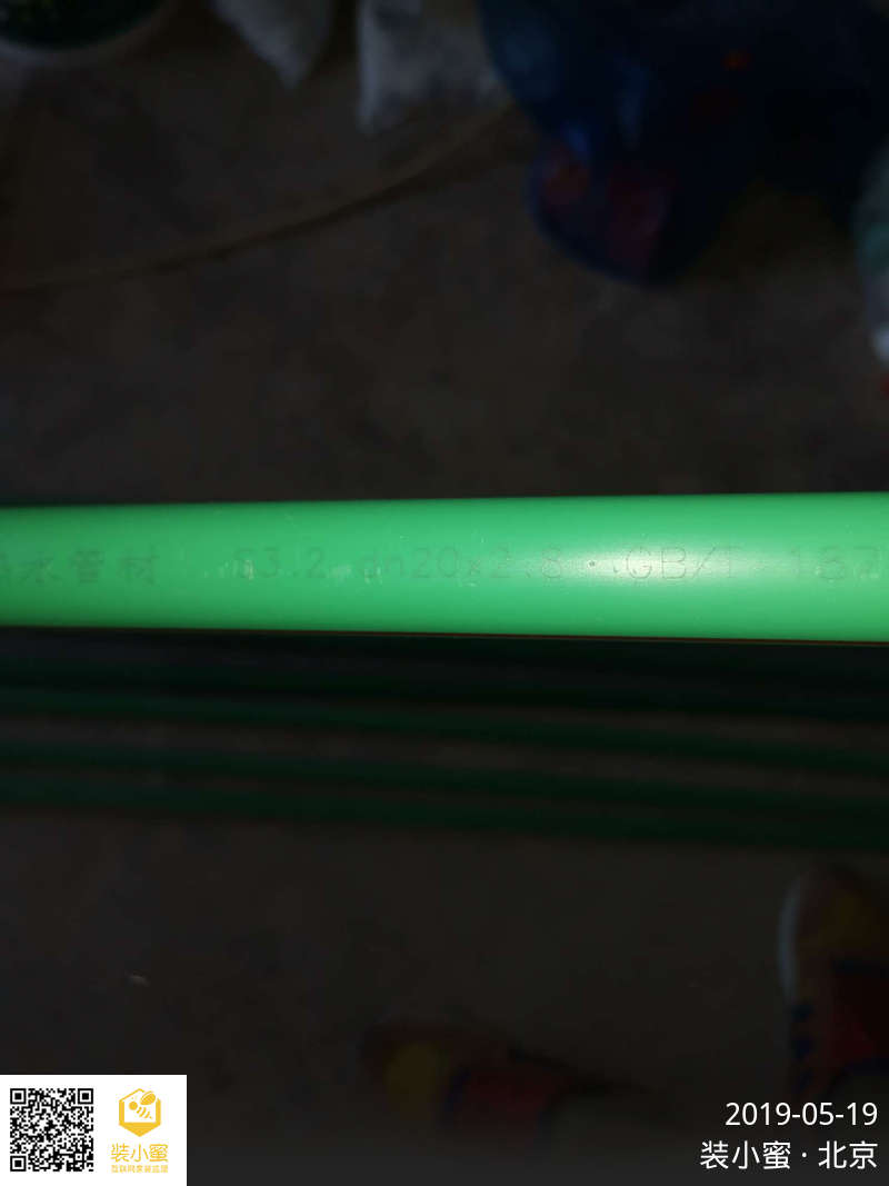

PPR水管
