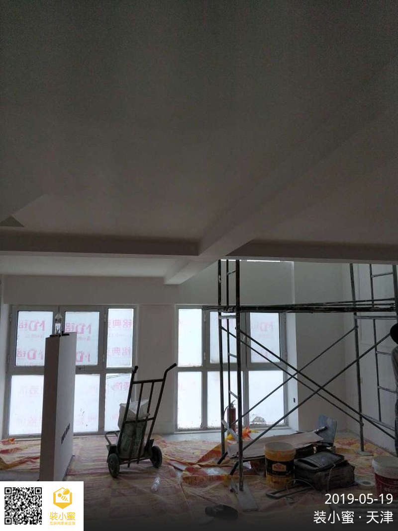

现场油工涂饰 施工 基本 完成 。

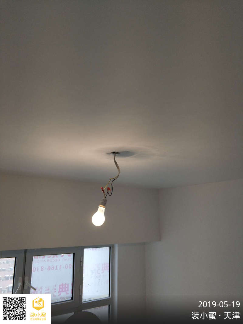

①部分开关插座周边区域平整度,需要加强。

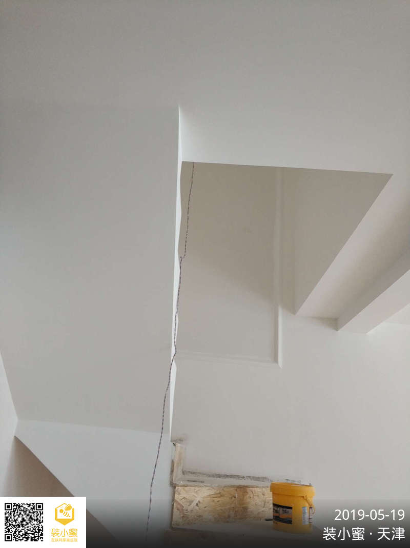

③二楼次卧顶面阴角不平直,需用户确认处。

地暖分水器处穿墙孔洞需要修补,涂饰施工完成后,有人时可适当开窗,无人时断水断电,关好窗户,减少墙面开裂。后期线盒安装前线盒内灰尘杂物需清理干,不可面板上并线。

石膏(墙尼)找平平整检查,可进行下一道施工

石膏线条安装牢固、平直
石膏线条安装牢固、平直
拼接接口平整,造型及花纹对应
拼接接口平整,造型及花纹对应

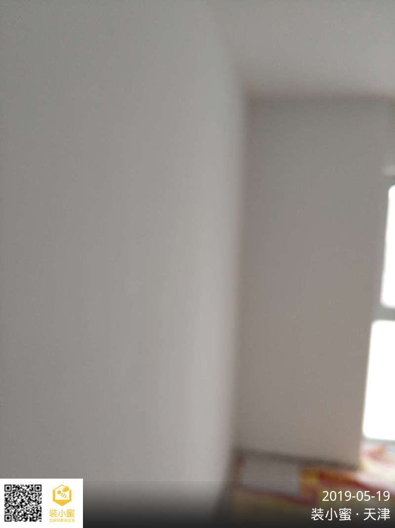

乳胶漆底漆,表面无明显砂眼与砂印

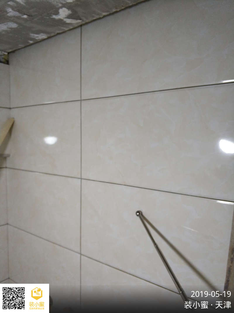

墙面砖(复检)无明显空鼓,符合要求
阴阳角打磨平直度符合要求
腻子打磨后整体平滑度符合要求
