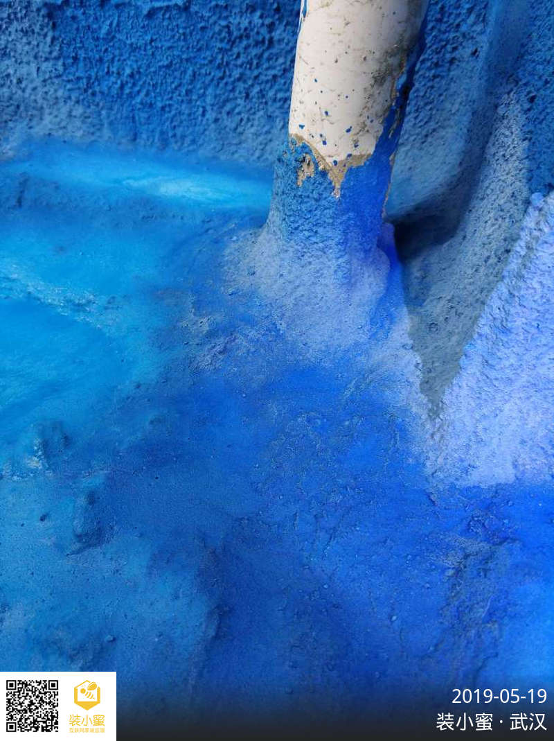

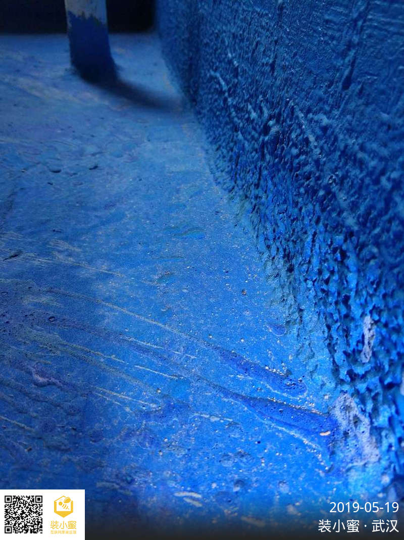

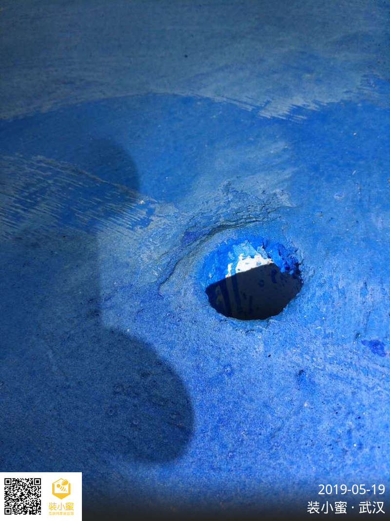

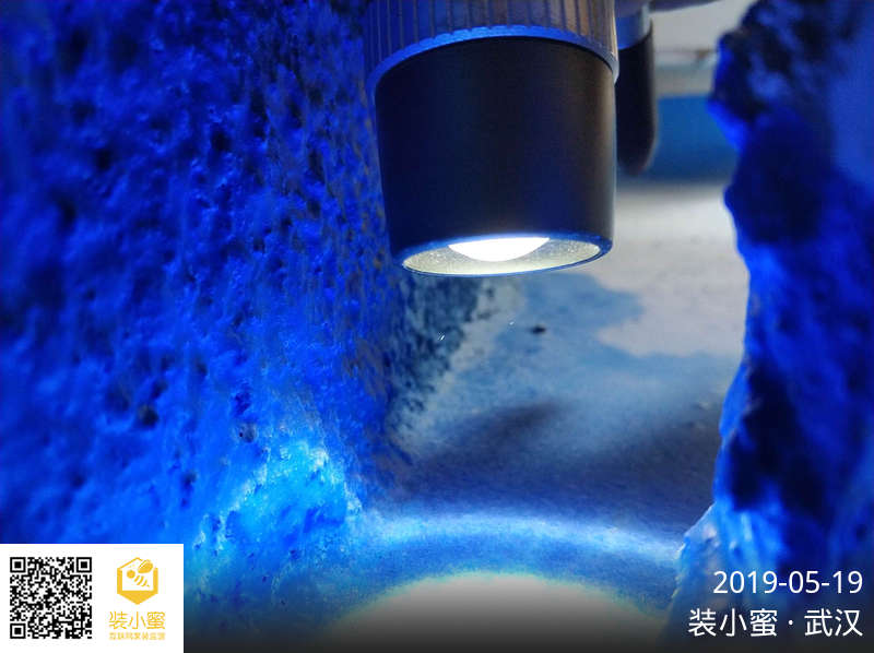

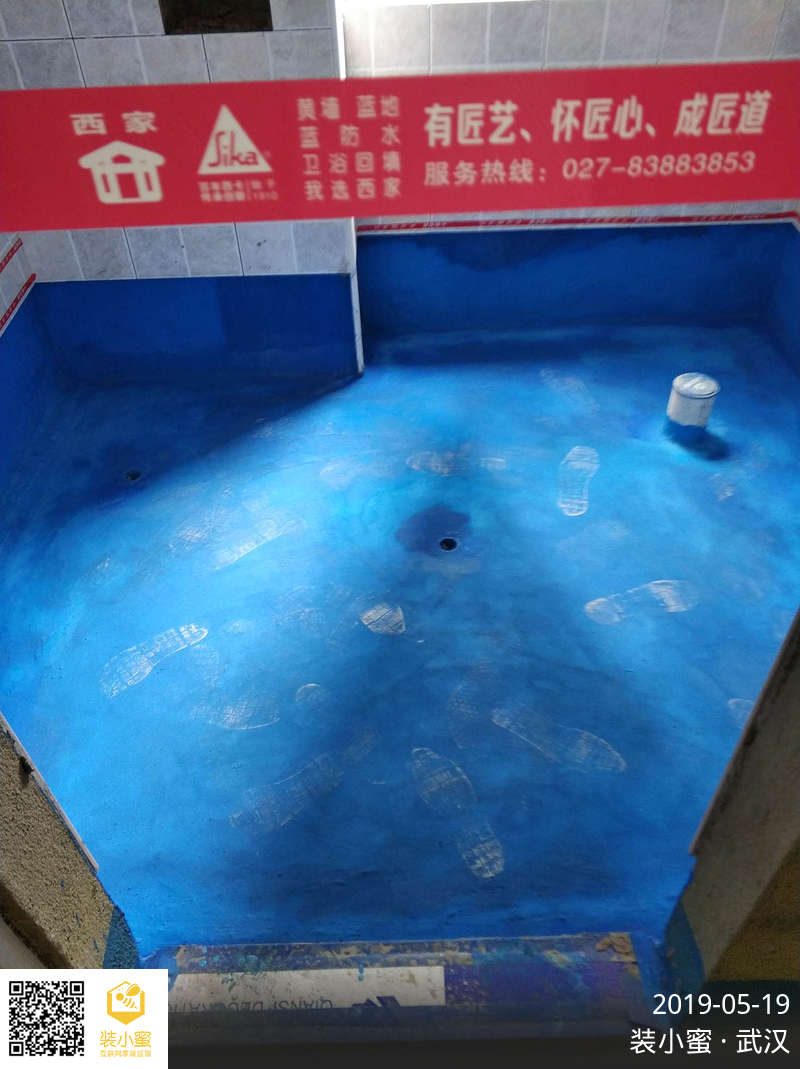

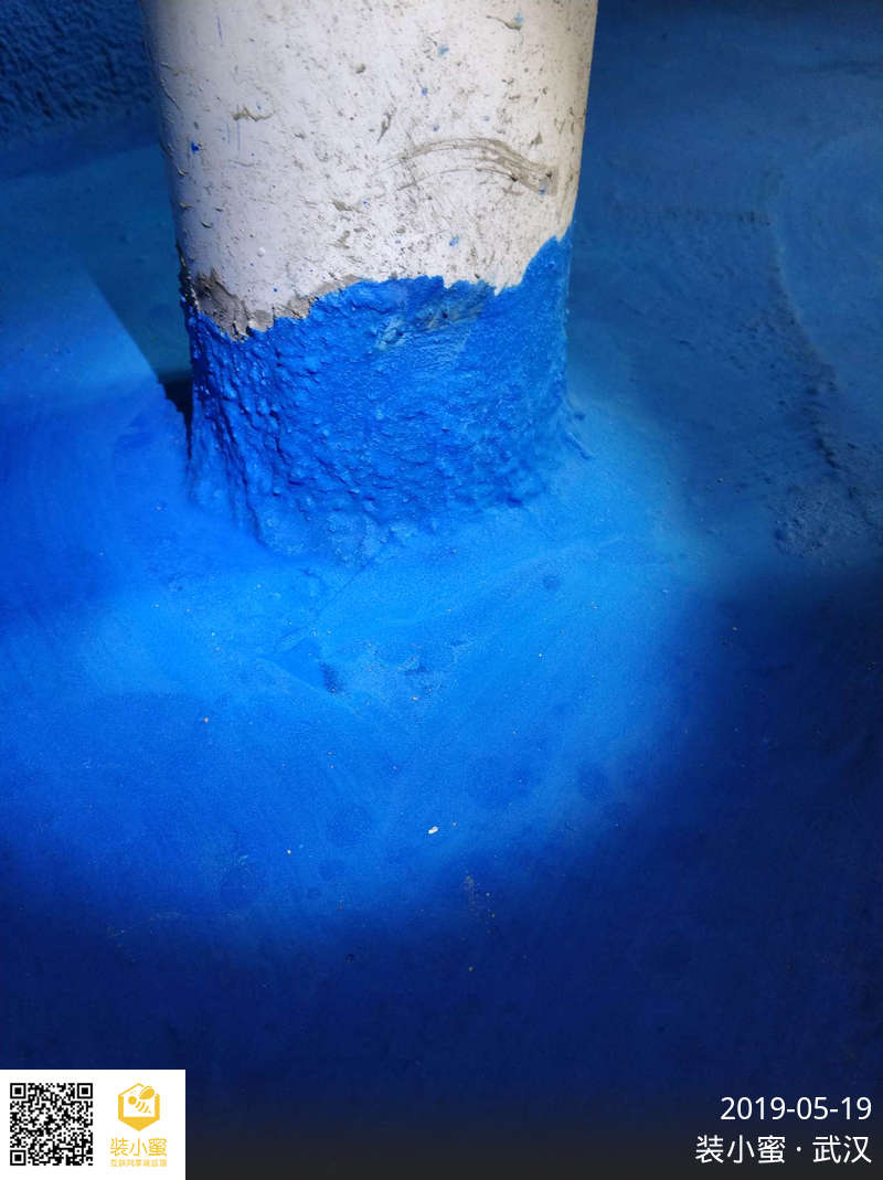

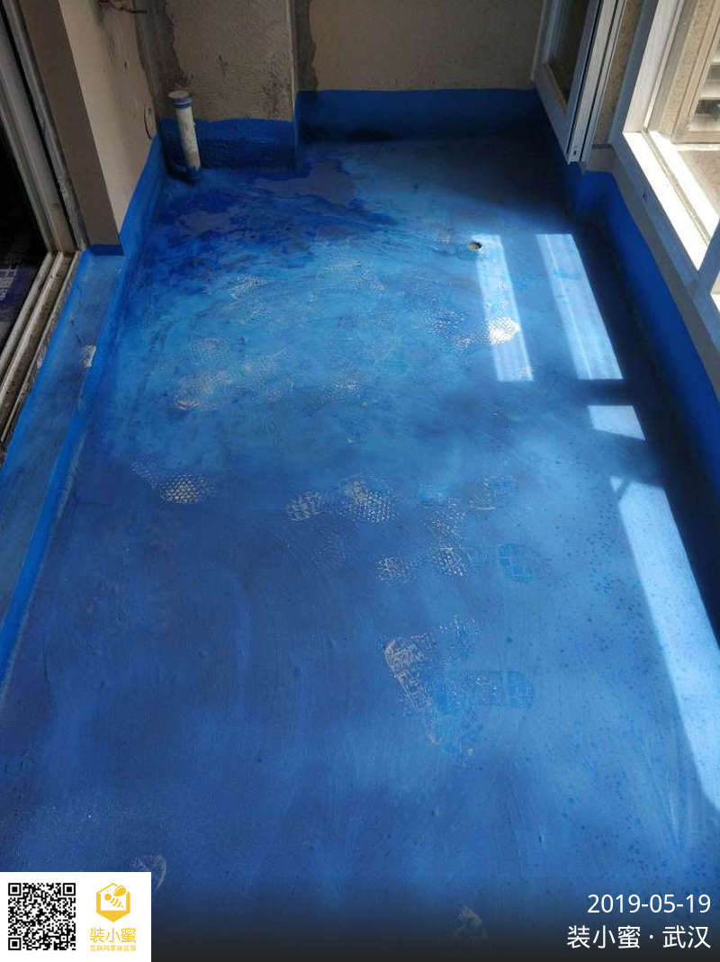

地面防水施工完成,已干透。阴角倒坡,下水管局部有贴布处理。门槛石两端已填实防水已连接,防水未见裂纹,可以进行闭水试验。

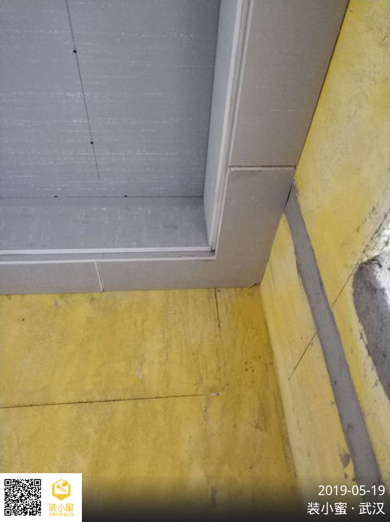

吊顶未施工完成,底面石膏板目前为气钉白乳胶固定,需加设自攻丝固定,间距20公分以内。
闭水验收开始后请务必与楼下联系,保持观察。

地面防水层涂膜质量符合要求
管根部位加强防水
