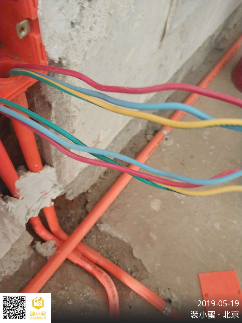

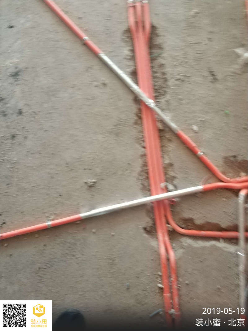

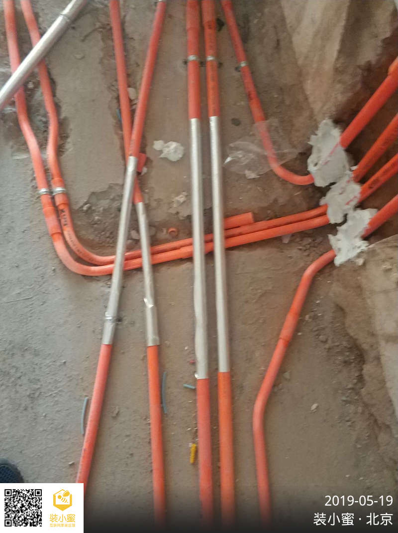

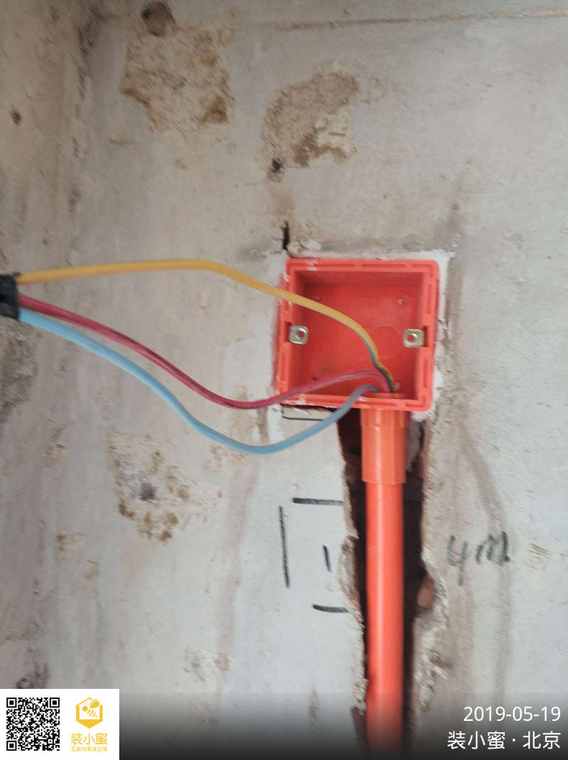

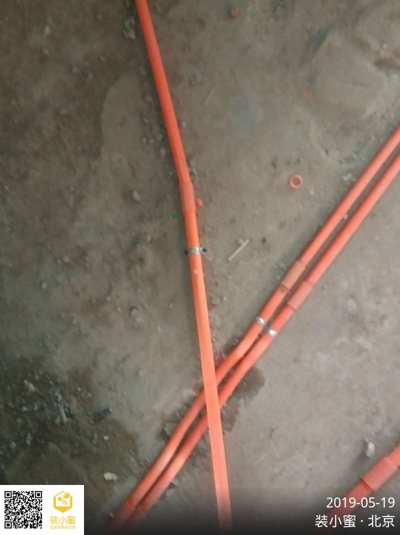

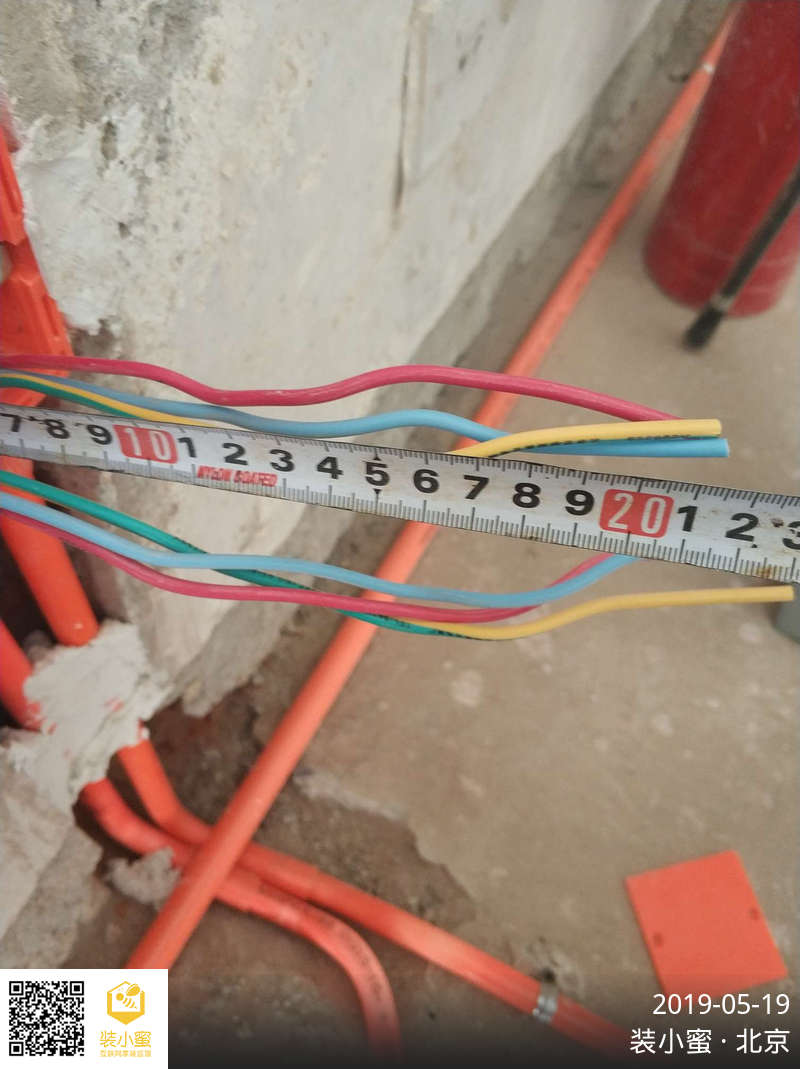

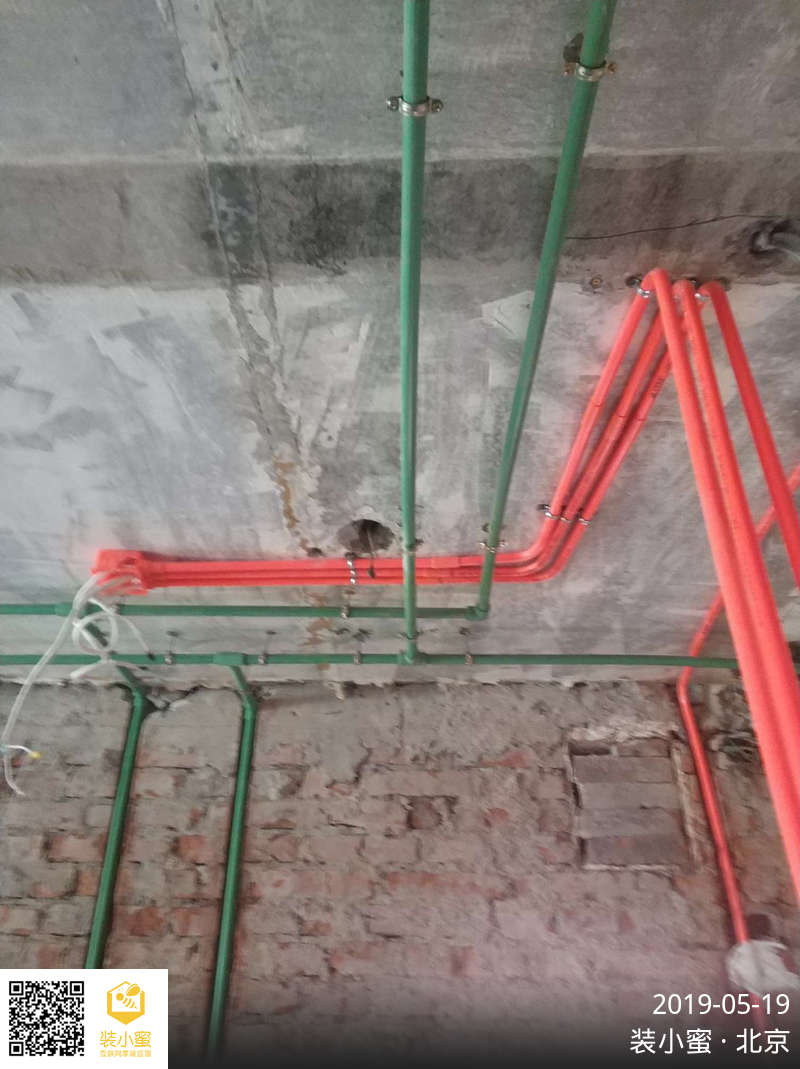

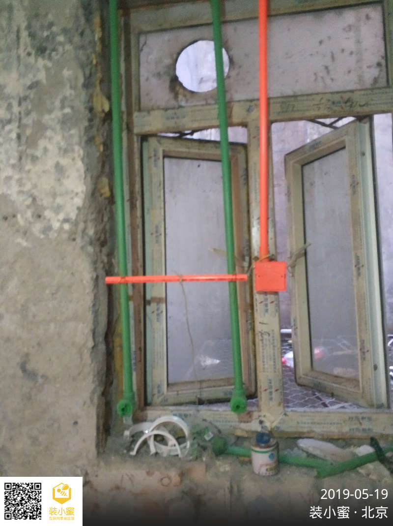

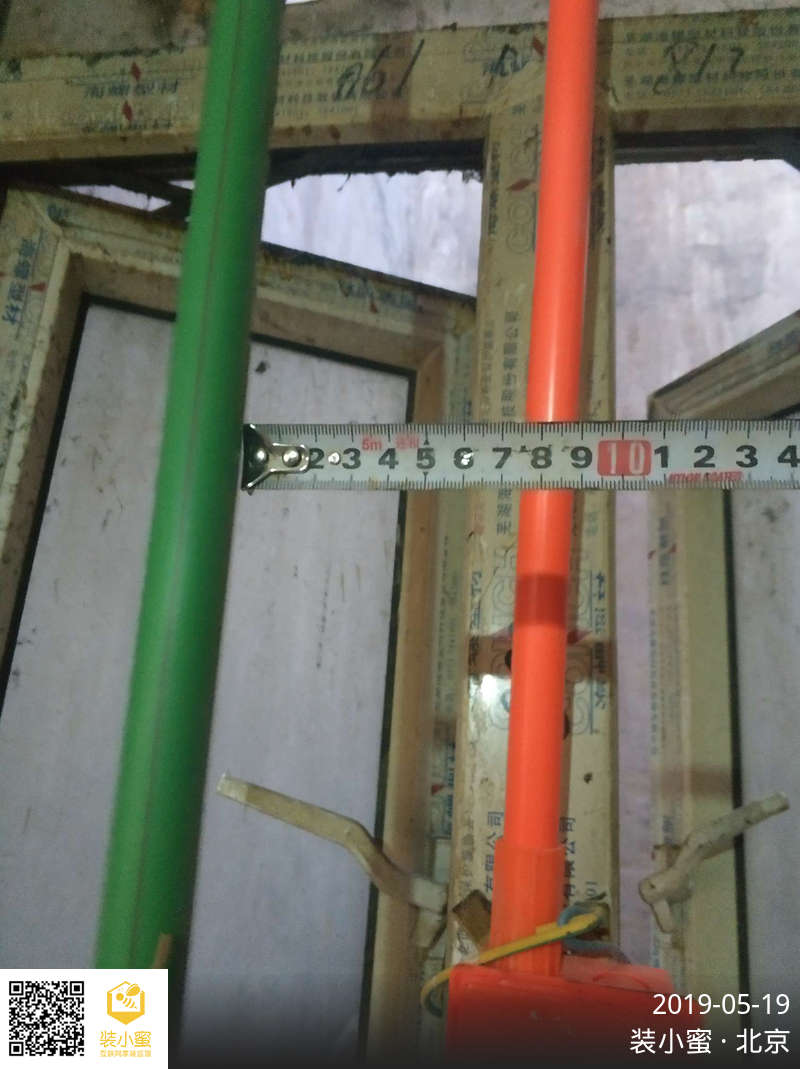

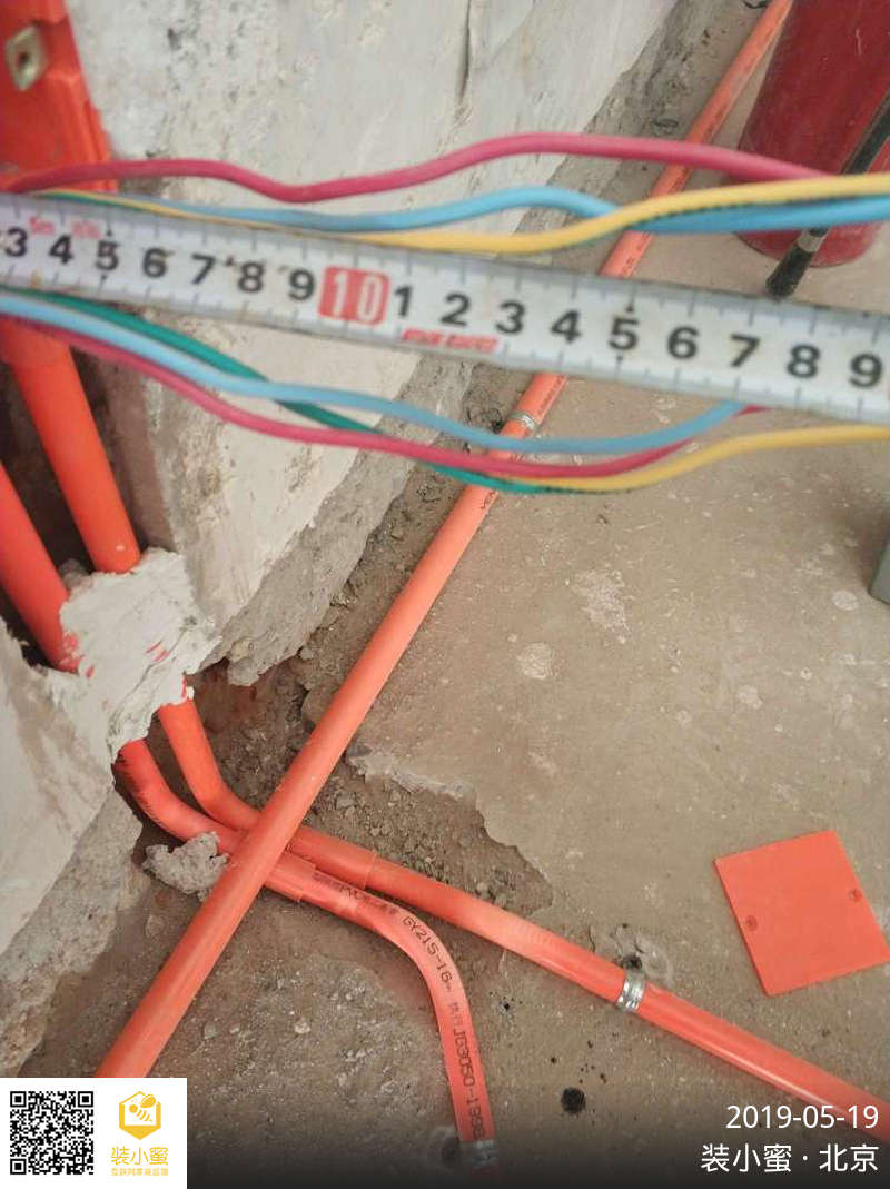

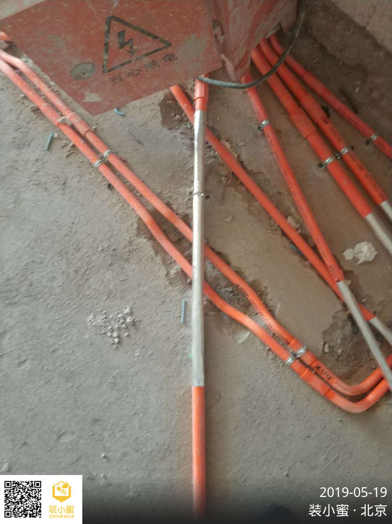

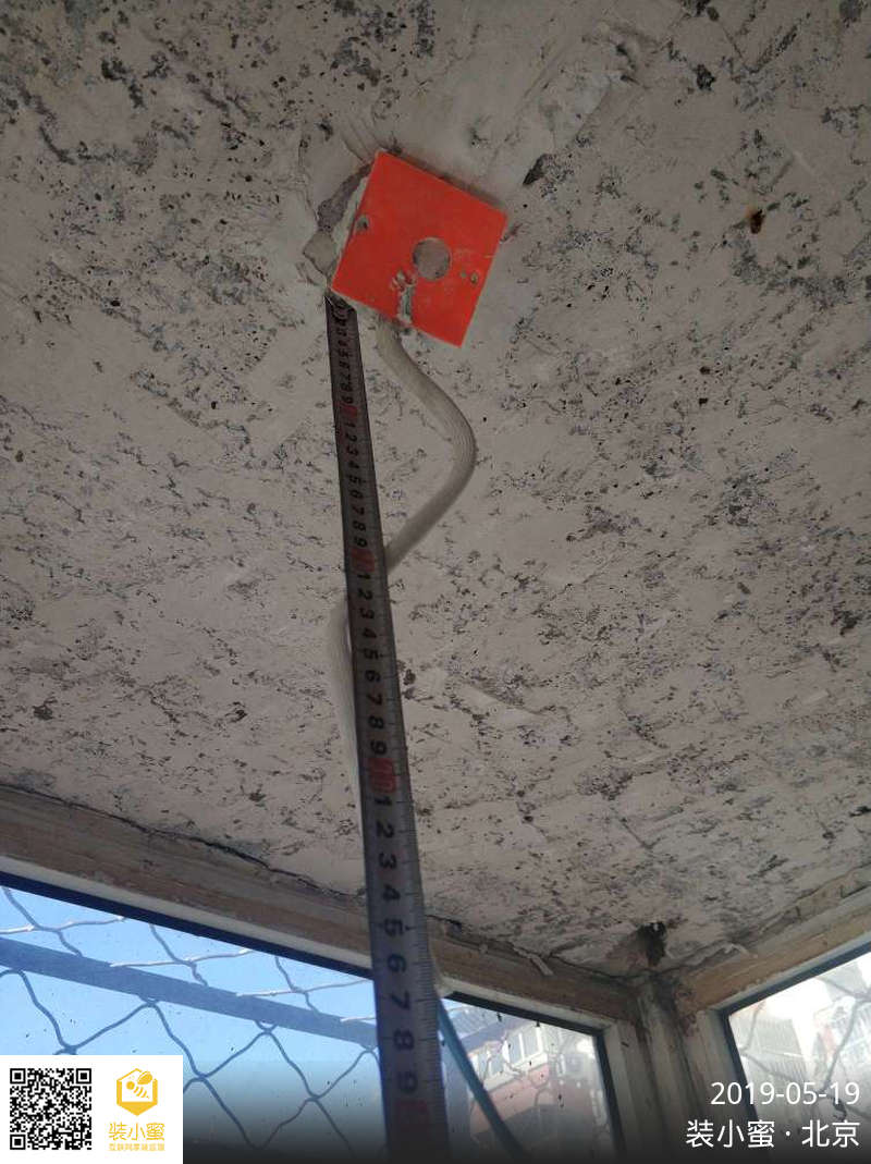

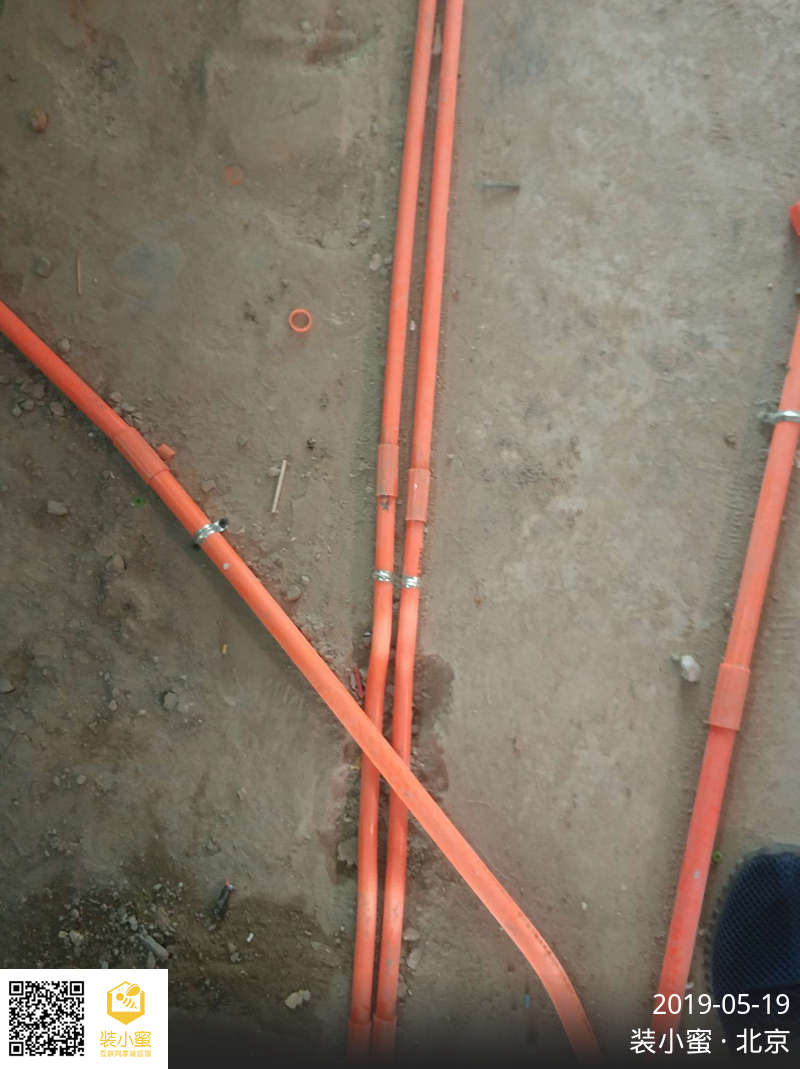

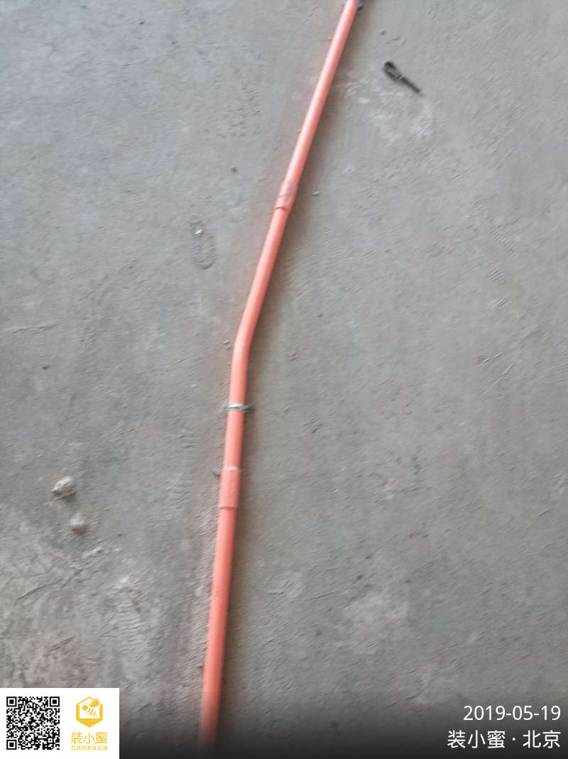

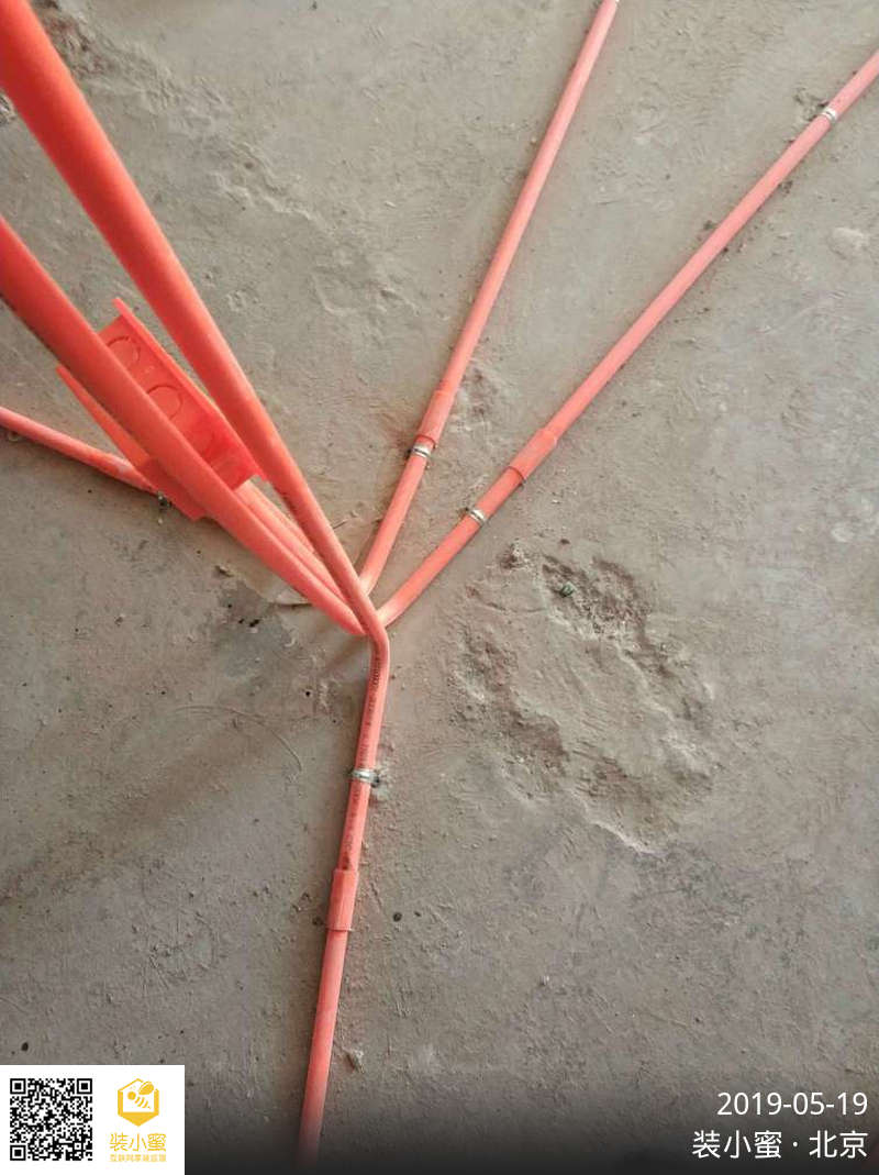

1.双阳台电线布管有软管过渡,需处理。

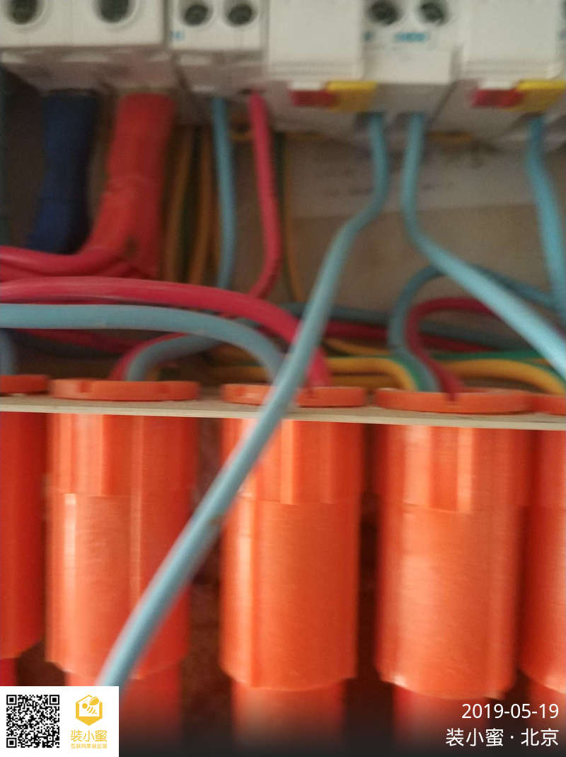

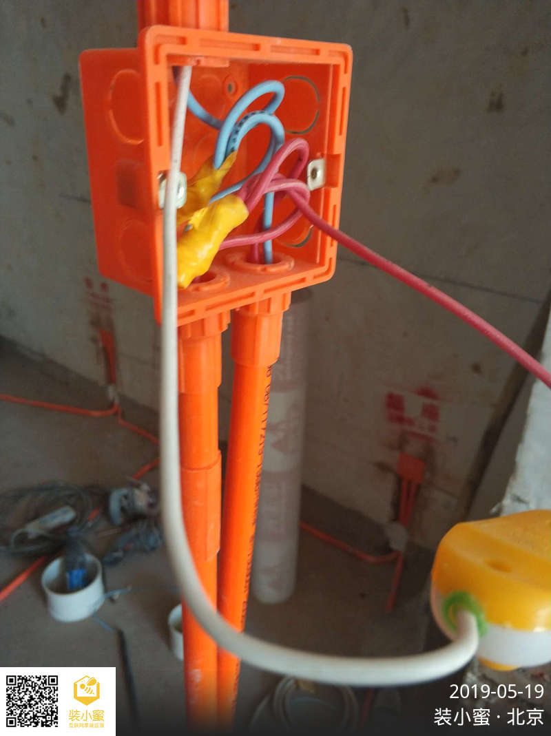

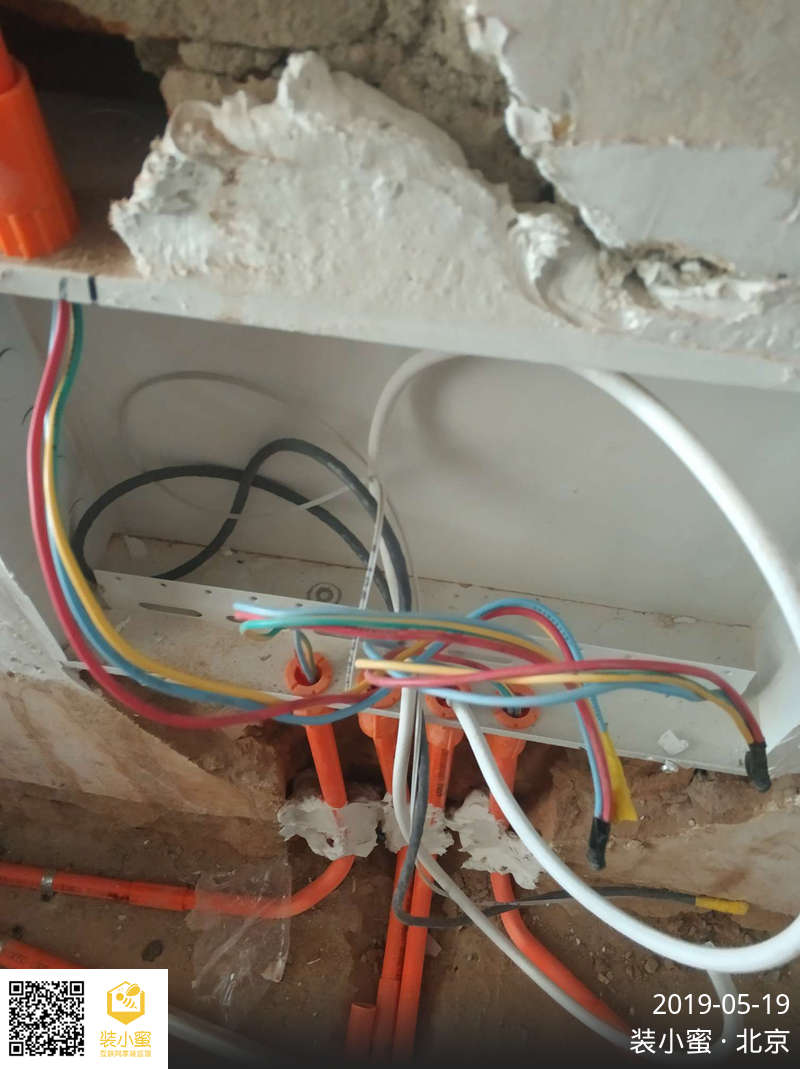

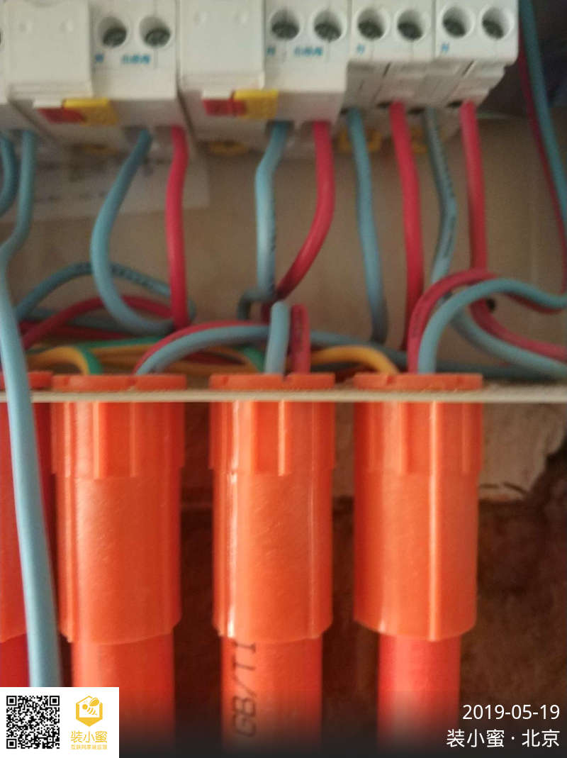

2.客厅开关多管共盒,未作盒接连接,建议加护口处理。

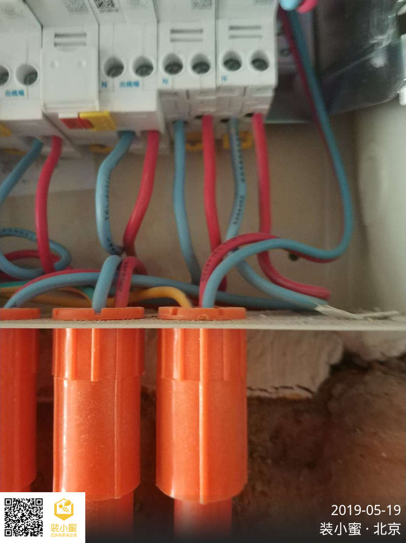

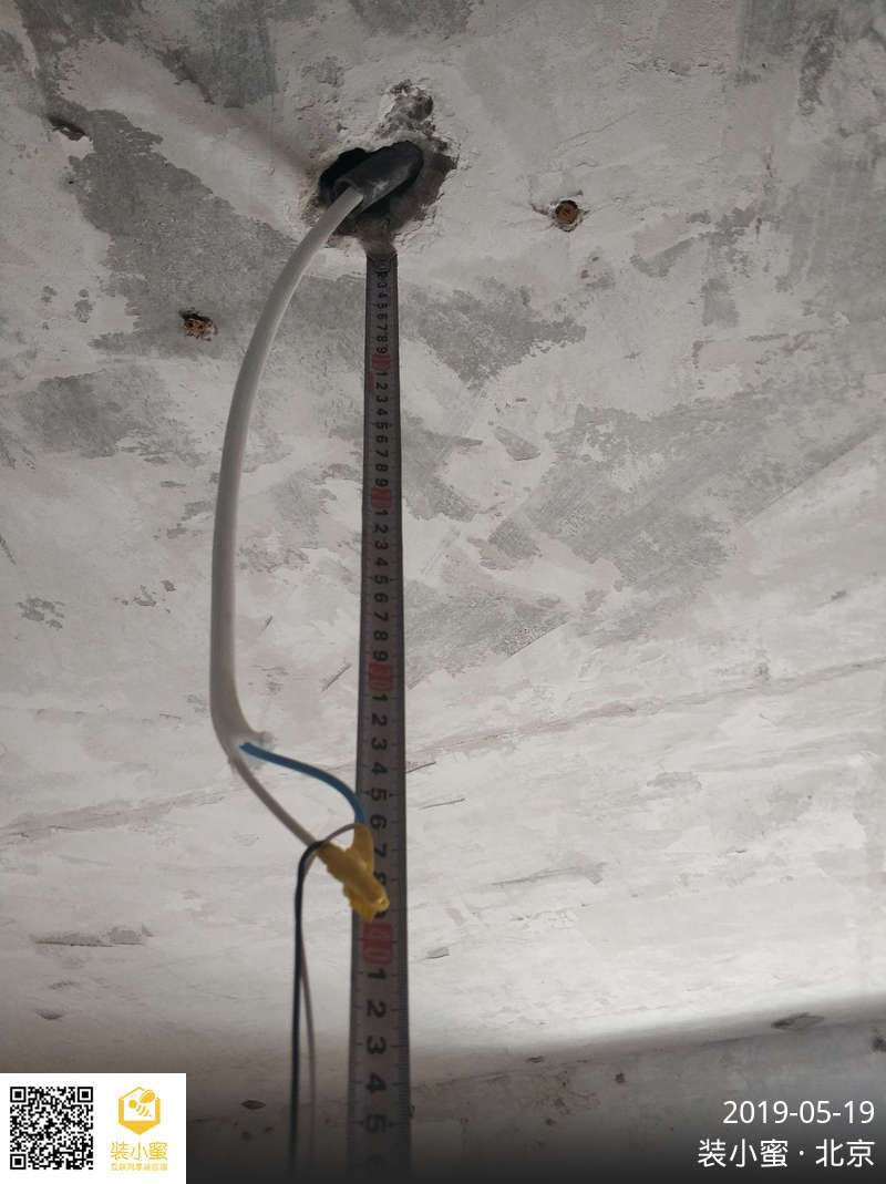

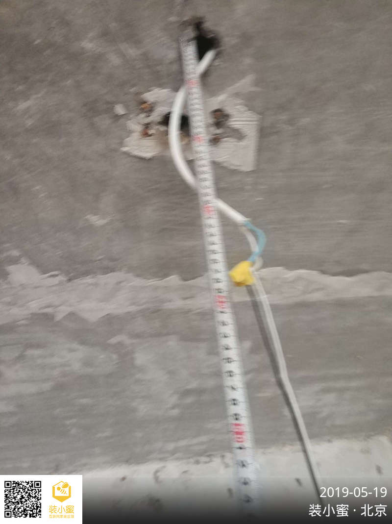

3.所有并头仅缠单层防水胶布,需加缠绝缘胶布。

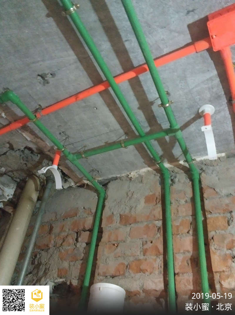

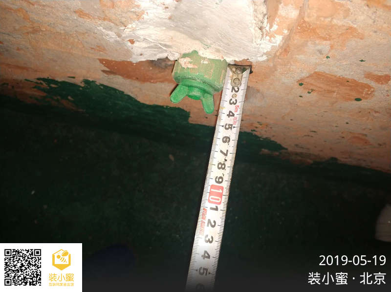

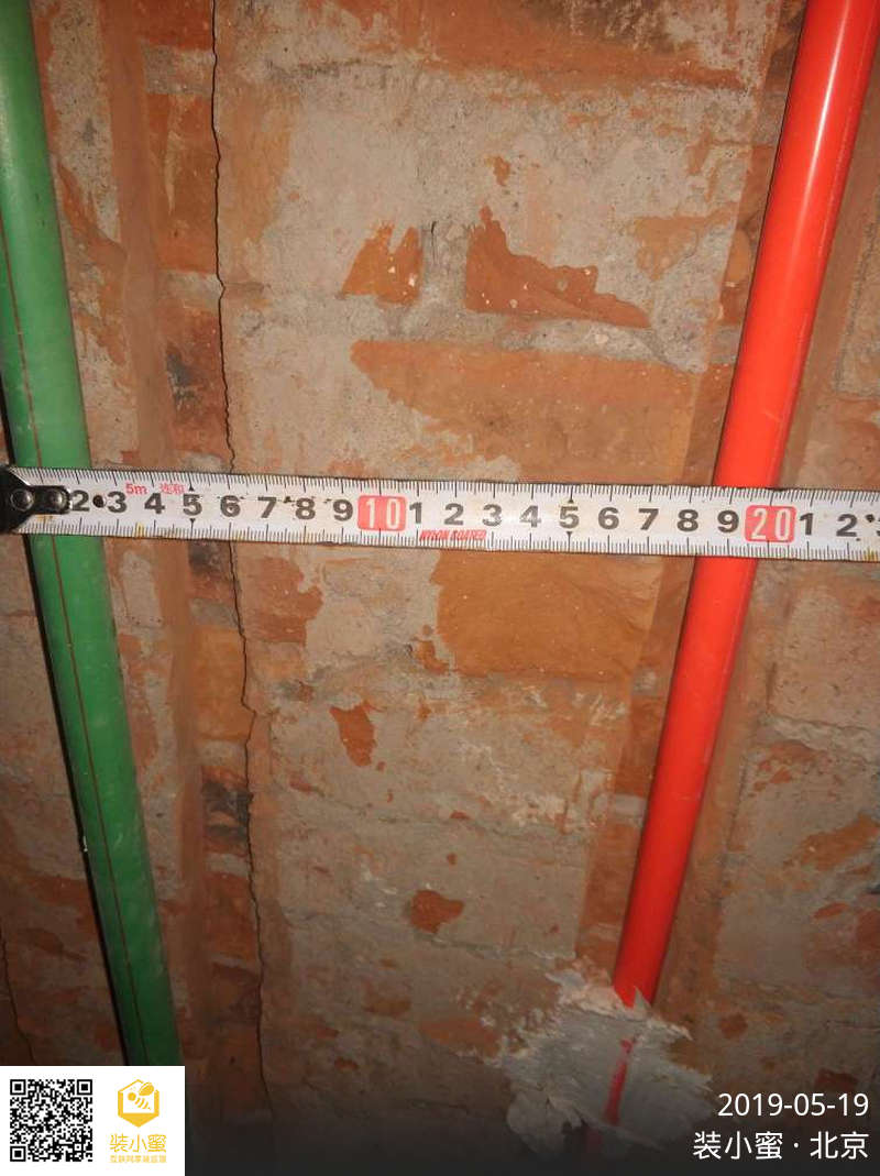

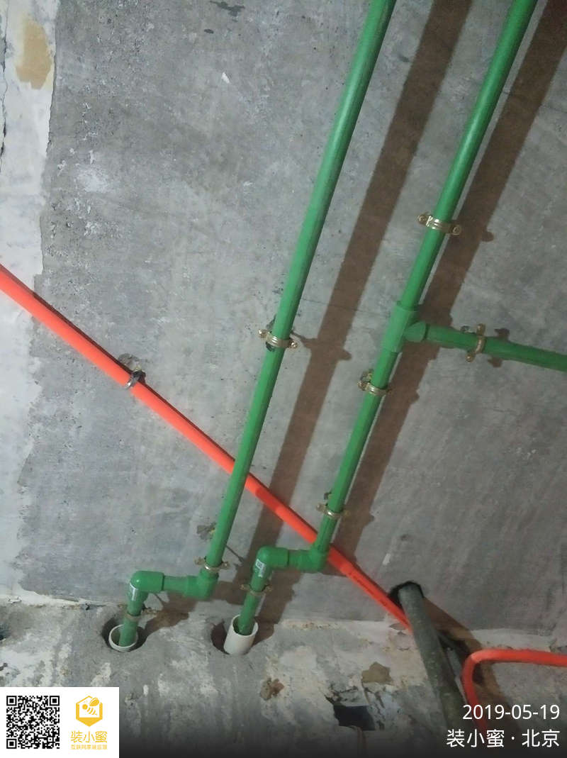

4.现场所有插座电路点位未通电测试,请用户督促施工出具书面协议,如果后期有电路不通,施工方需承担全部责任。

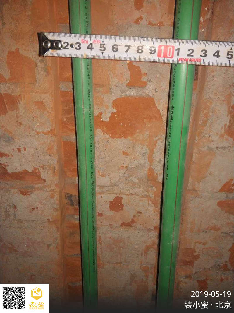

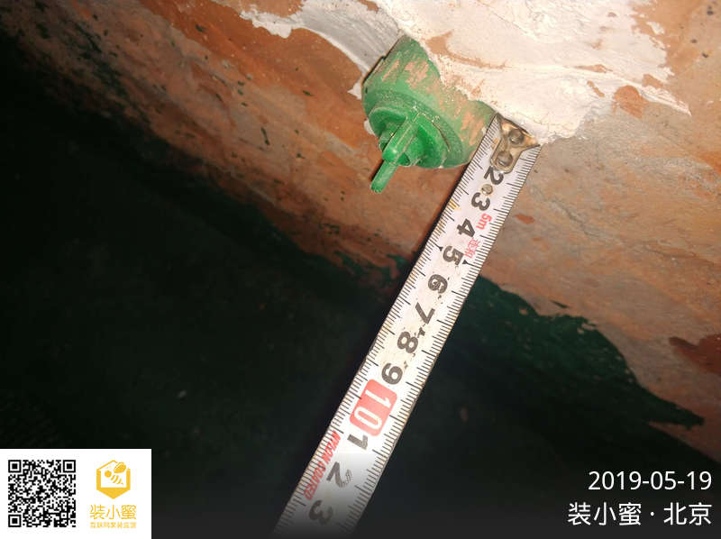

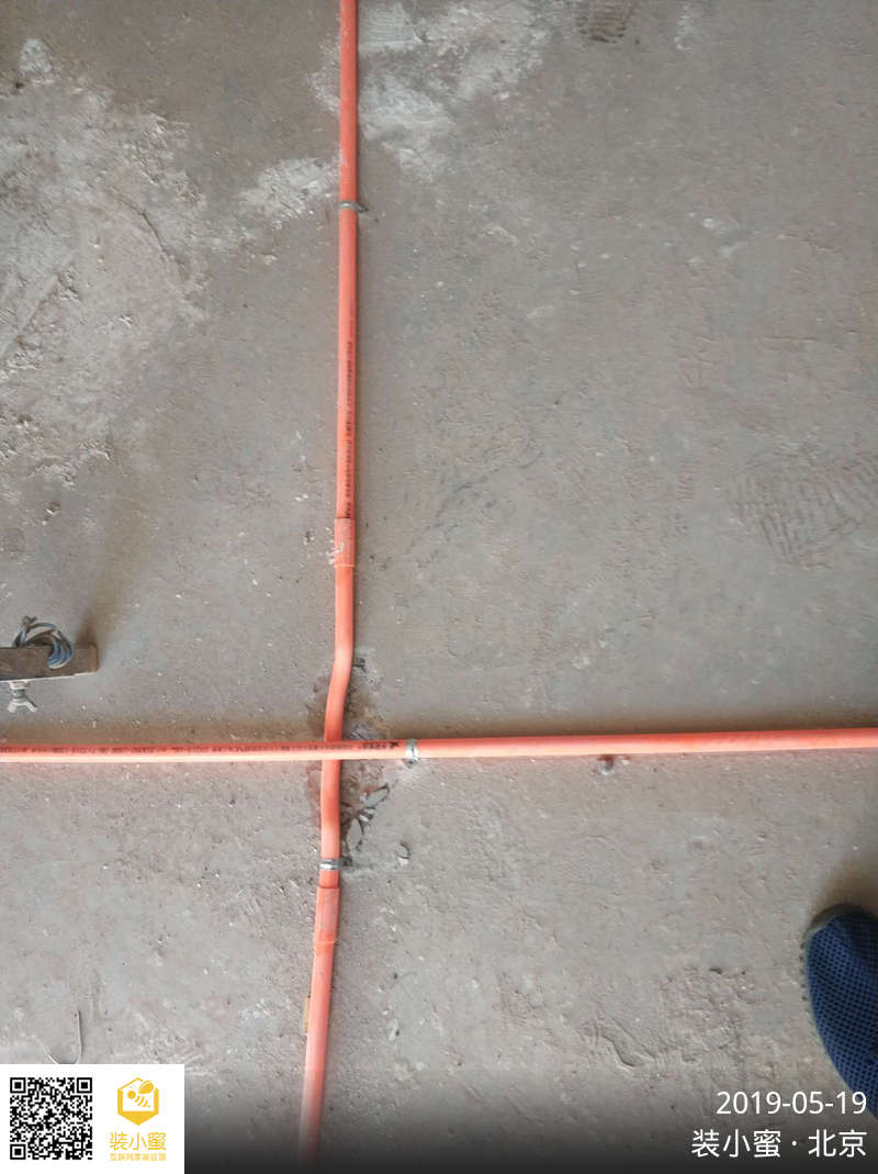

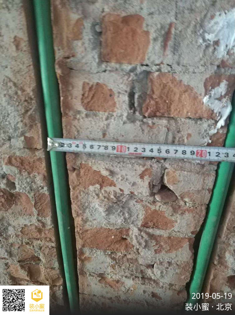

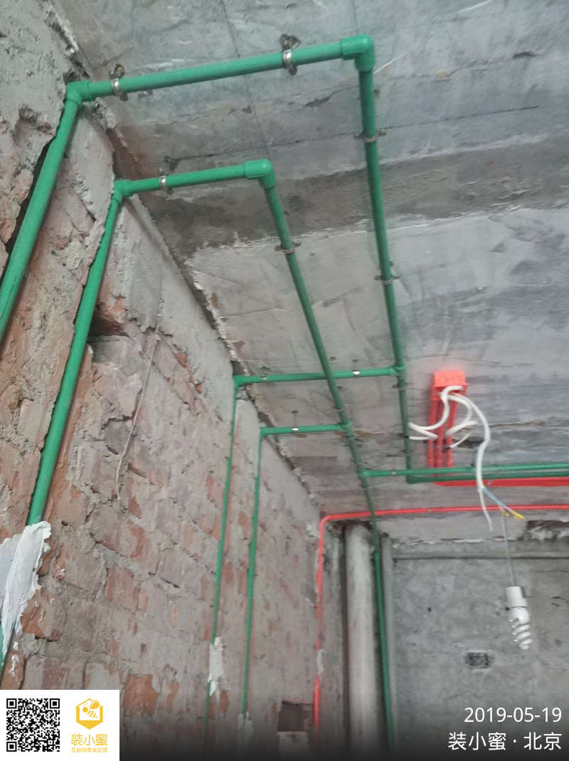

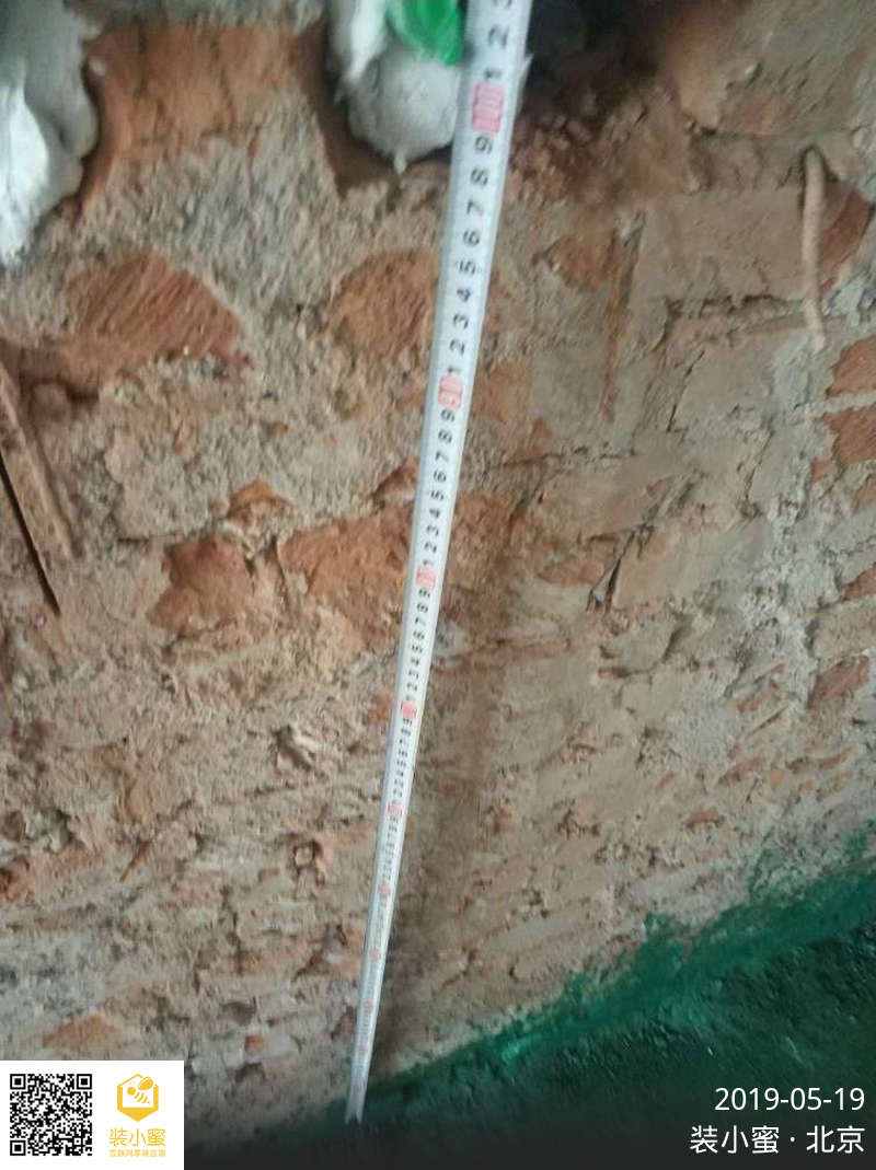

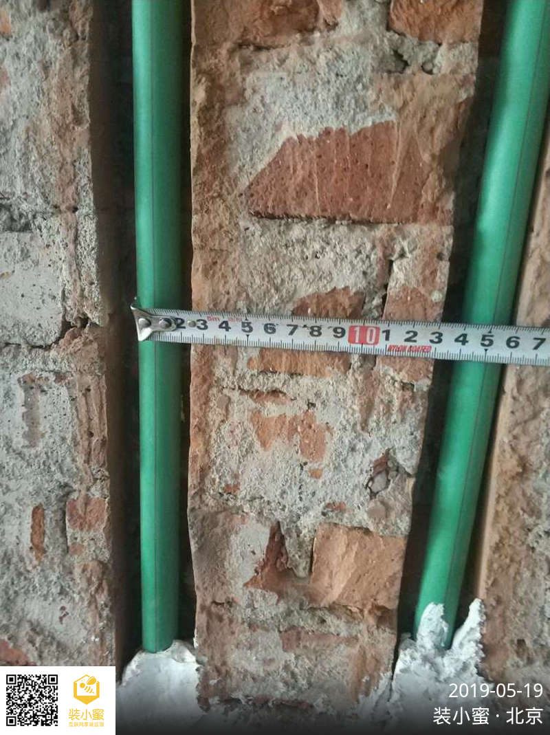

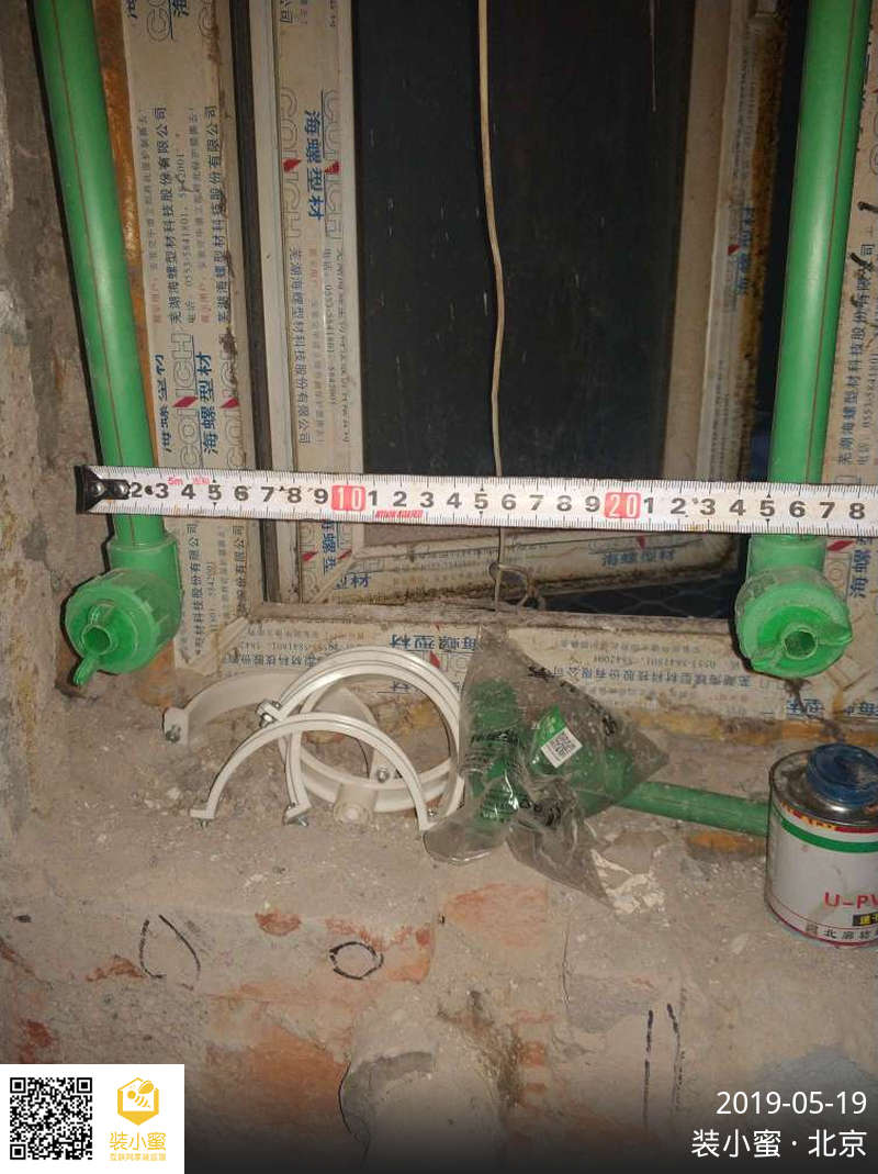

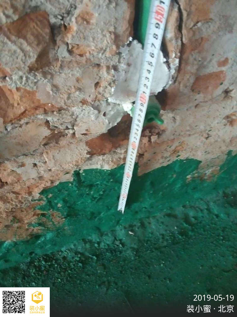

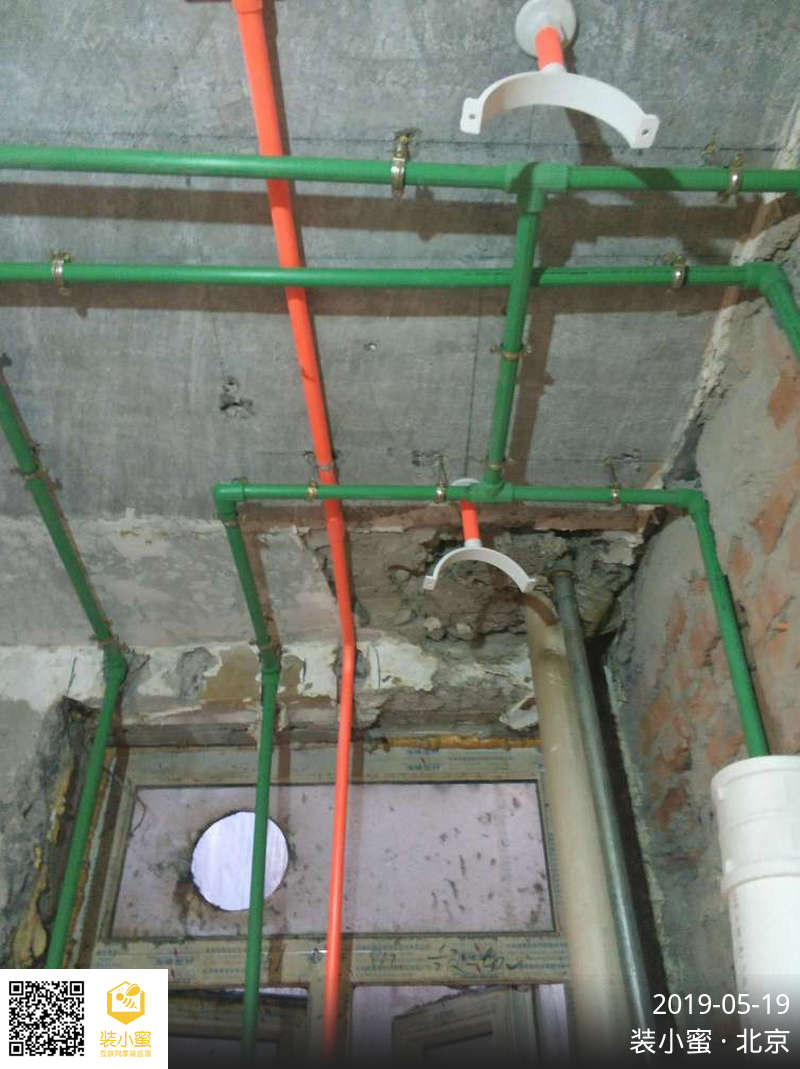

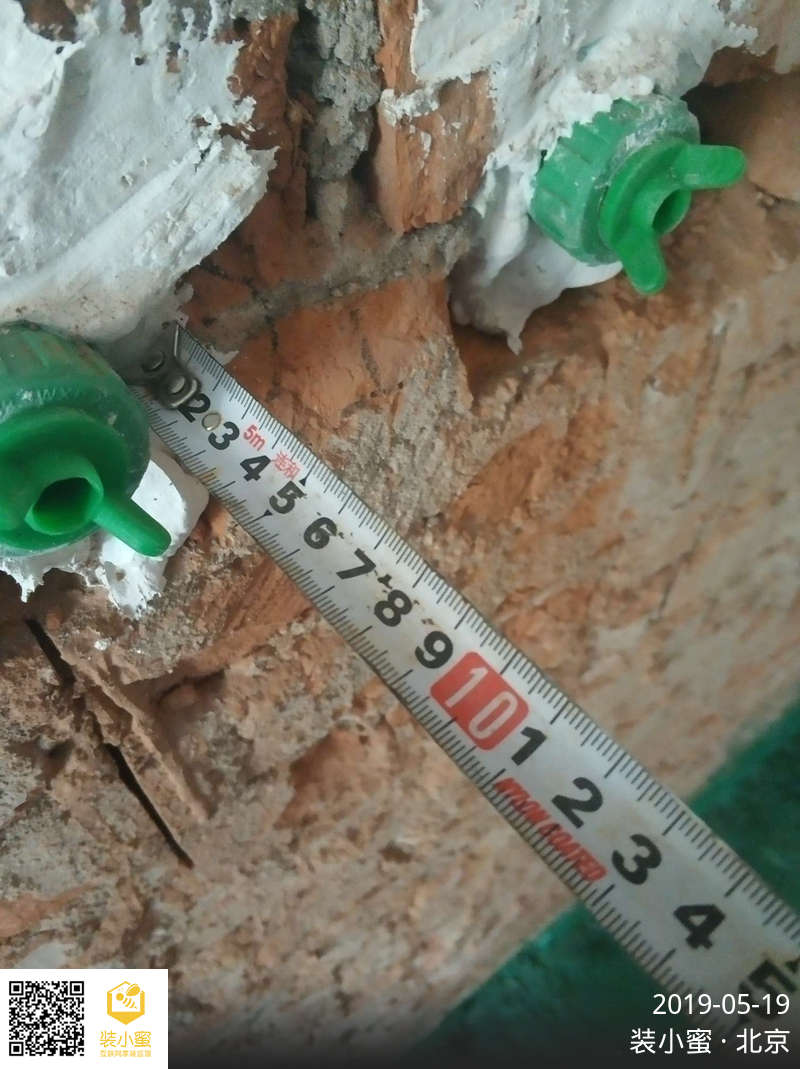

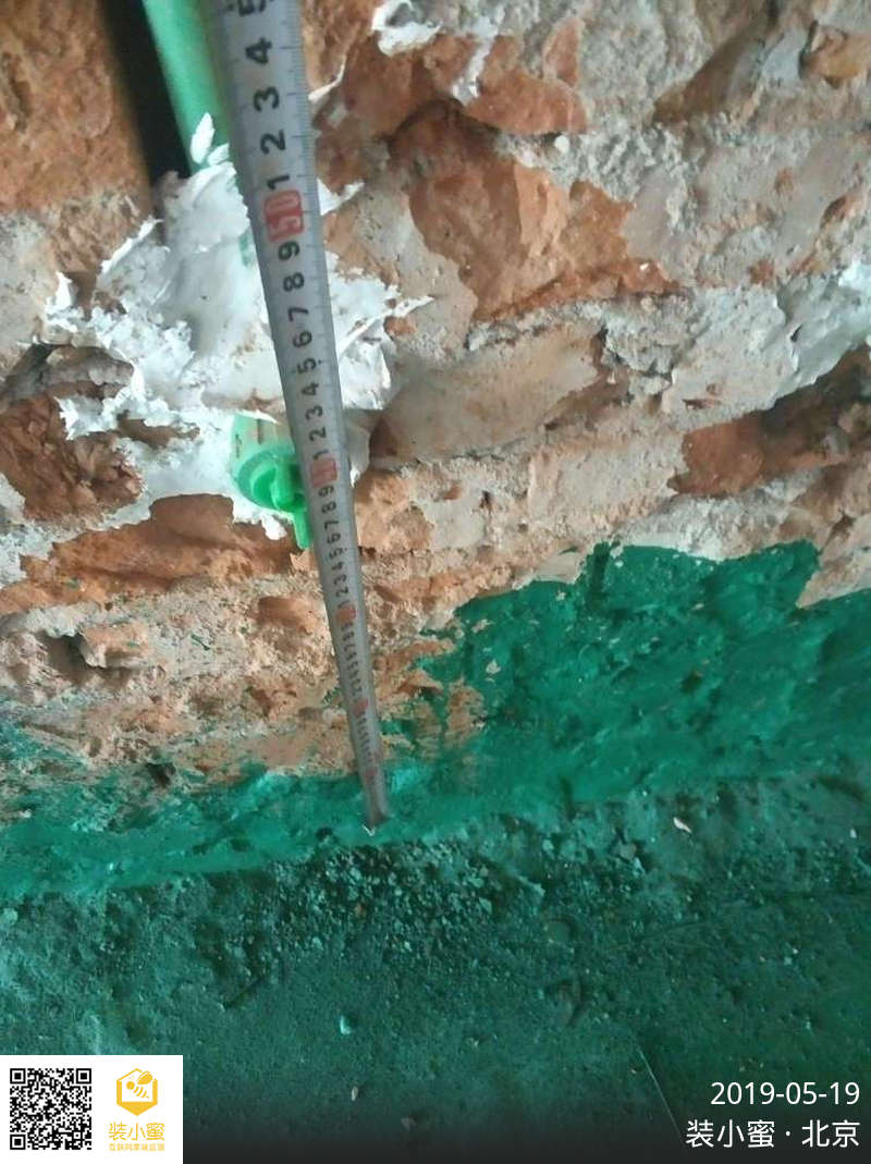

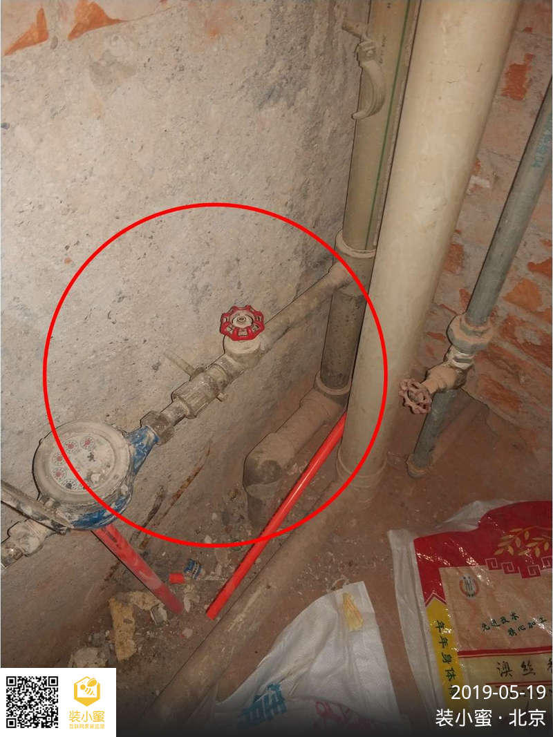

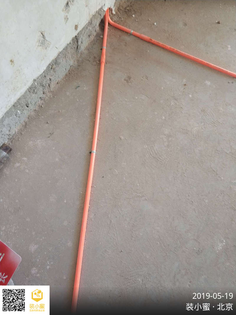

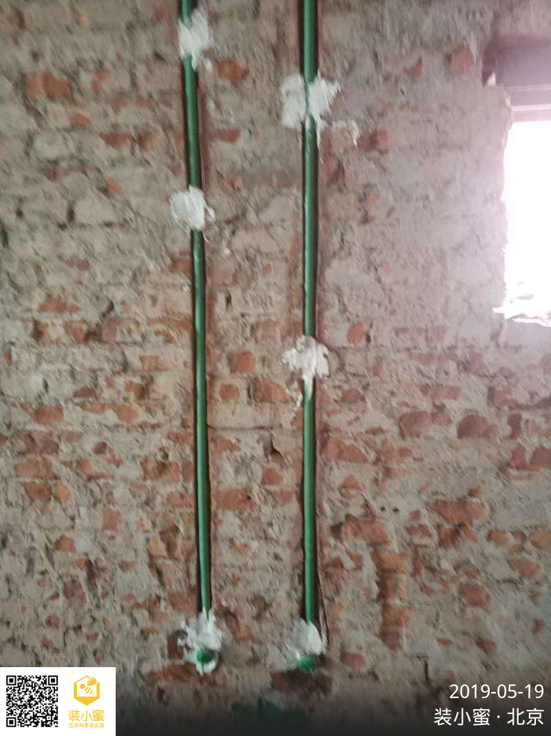

5.现场由于水总阀关不住水,导致水路改造尚未完工,请用户督促施工方水改完工作通知厂家打压测试(8kg压力半小时不掉压可合格),且妥善保管质保卡。6.现场厨房电管地面铺设,(由于墙体原因,施工方答应厨房地面防水施工),用户已现场认可。

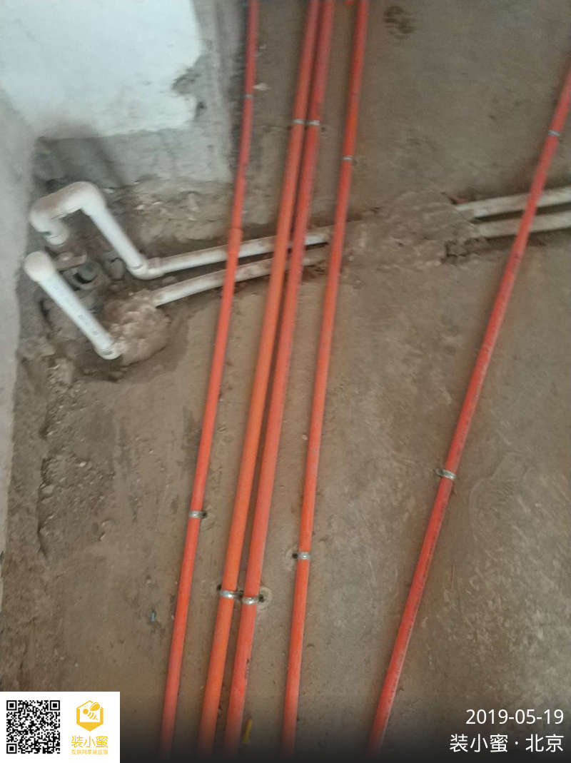

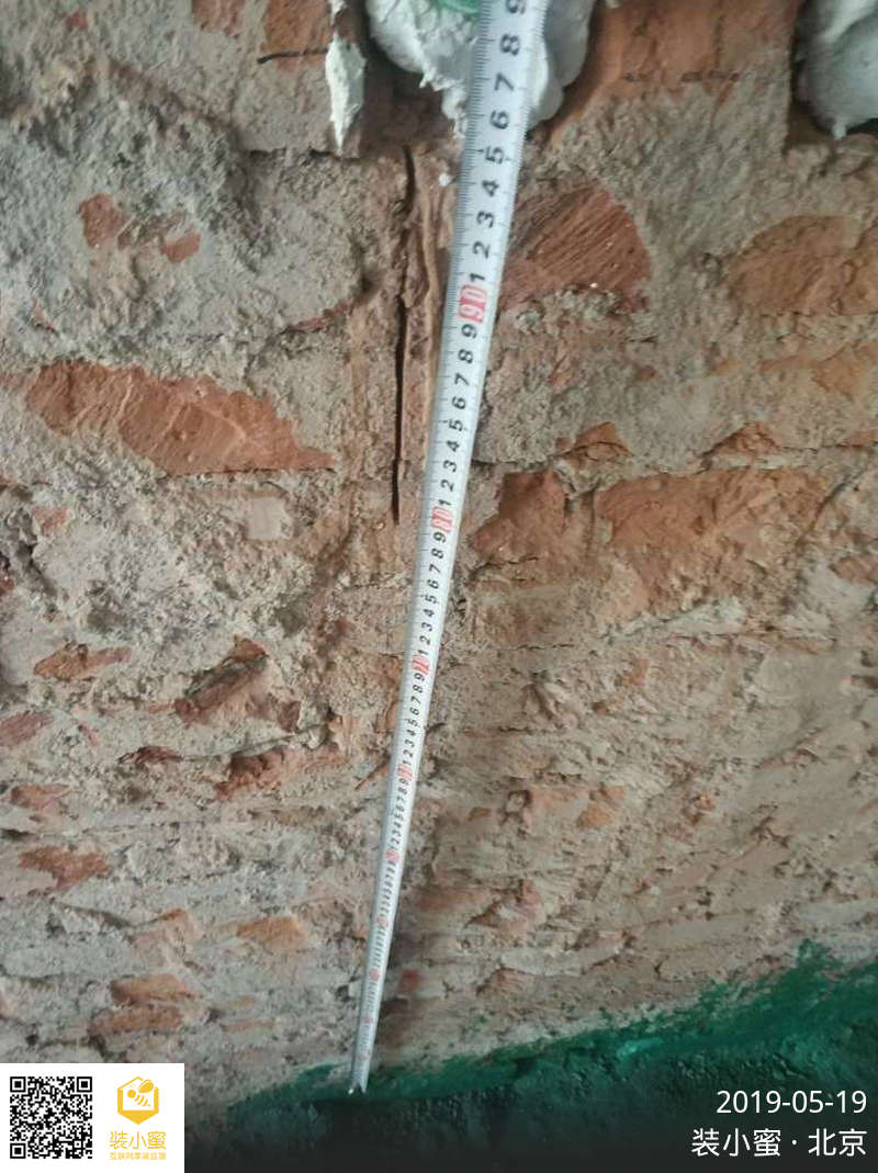

7.现场所有厨卫下水尚未改造,请用户督促施工方尽快整改,保持下水坡度。
以上问题已现场告知用户及施工方,请用户督促施工方整改,且拍照确认后再作下道工序。

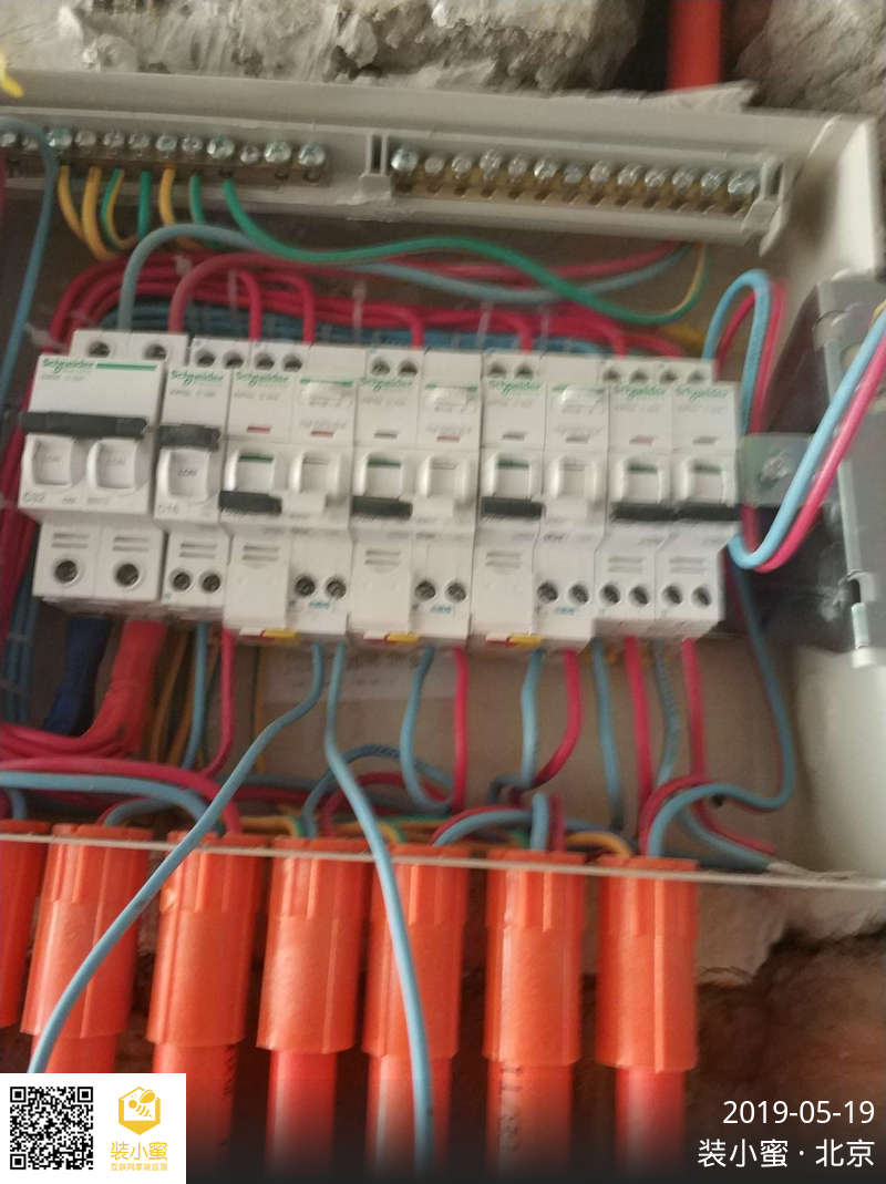

现存隐患:4项
符合标准:20项

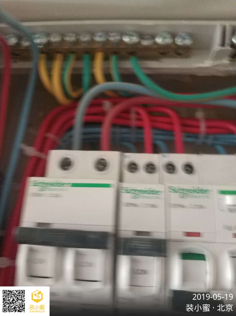

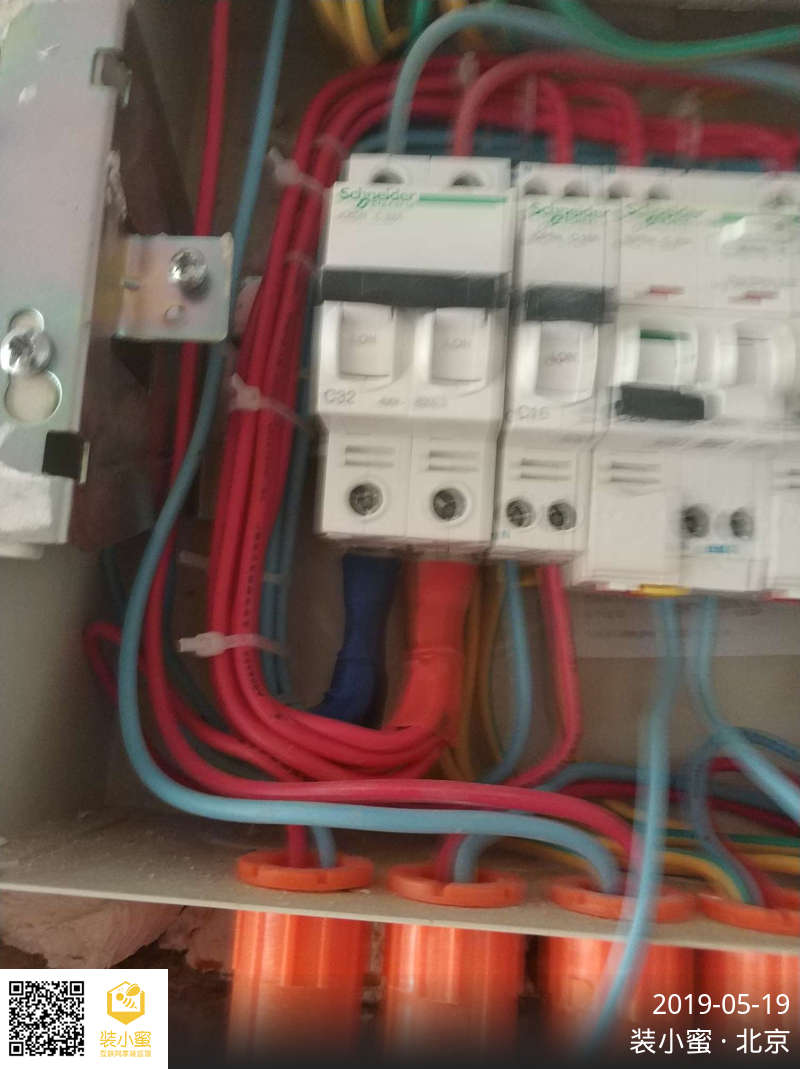

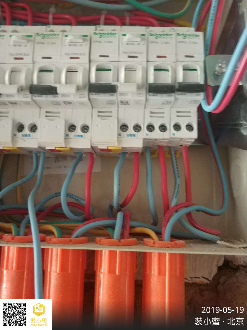

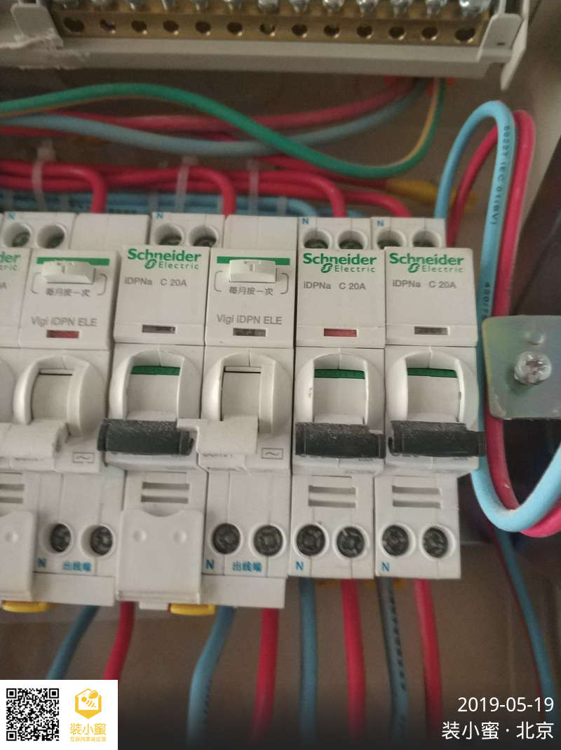

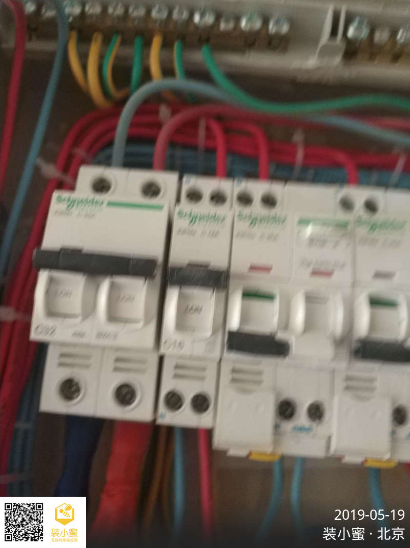

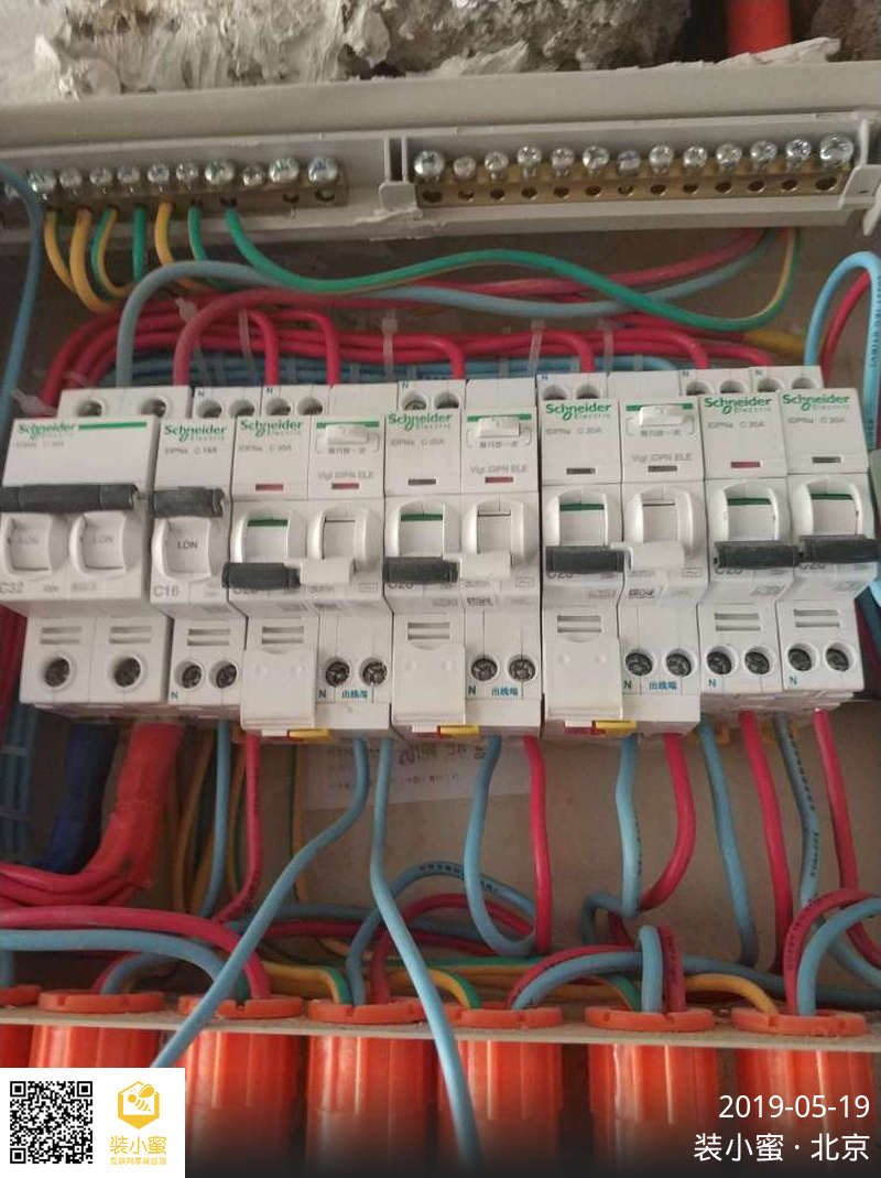

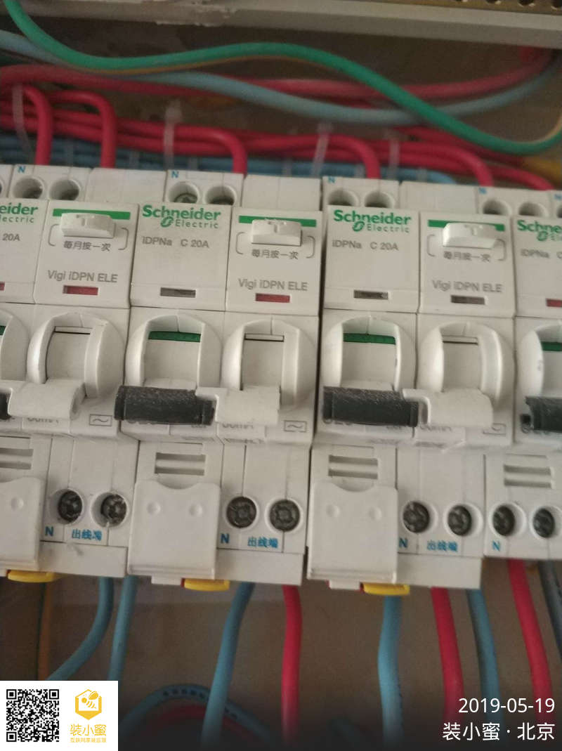

断路器接入导线的数量符合要求
导线与断路器匹配符合要求
断路器漏保设置合理

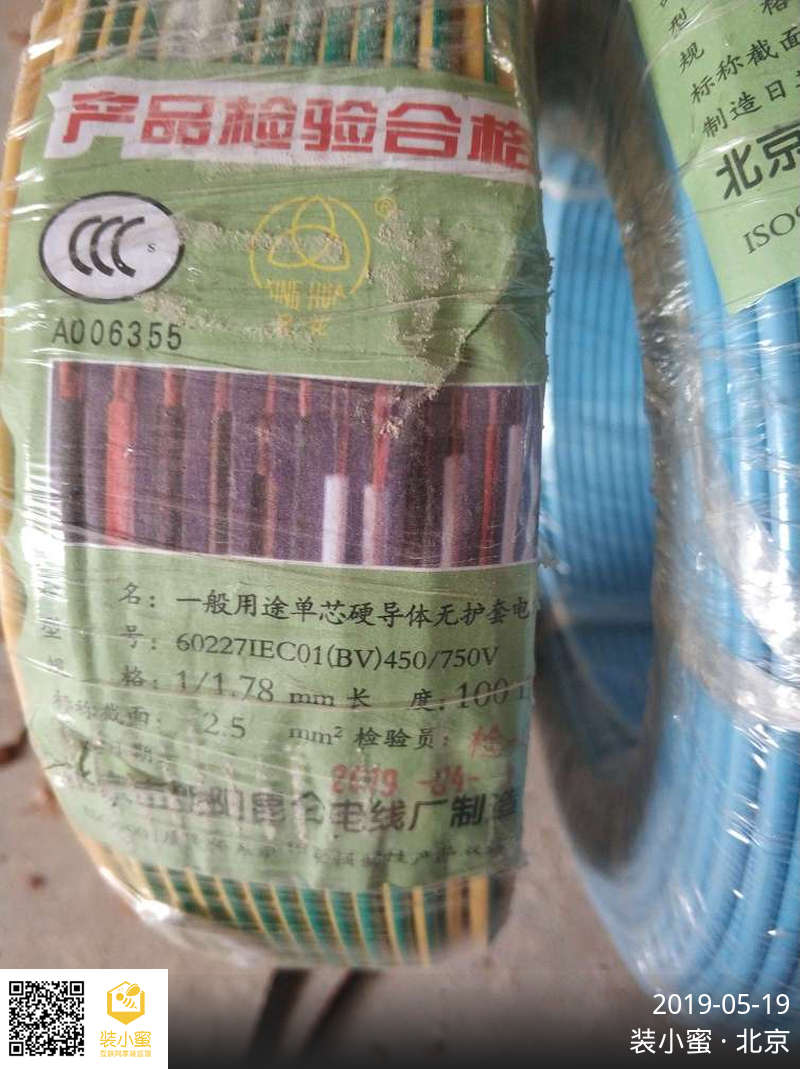

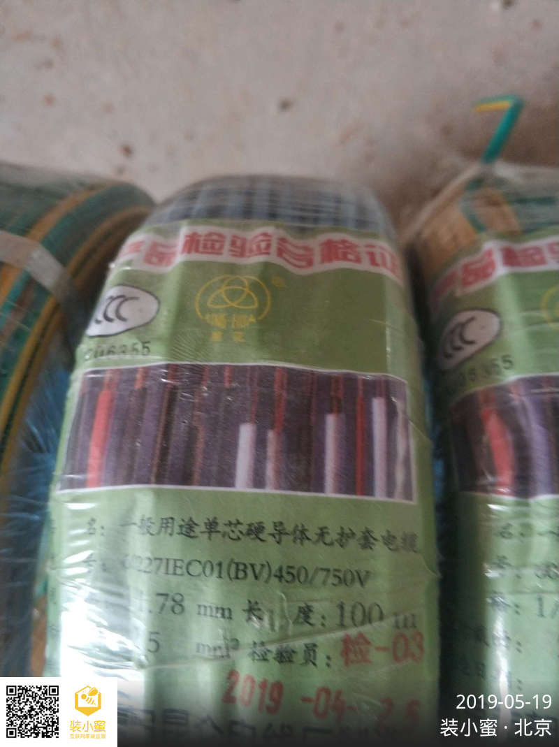

经绝缘检测:导线绝缘性能合格
弱电线两端已编号并保护
