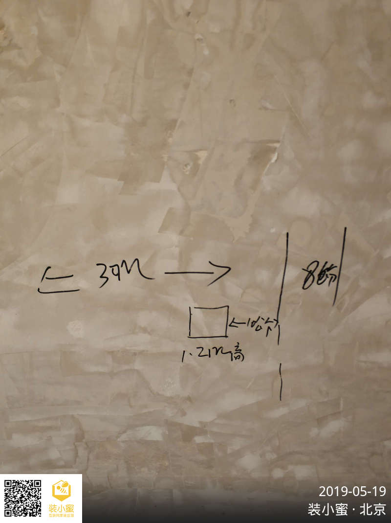

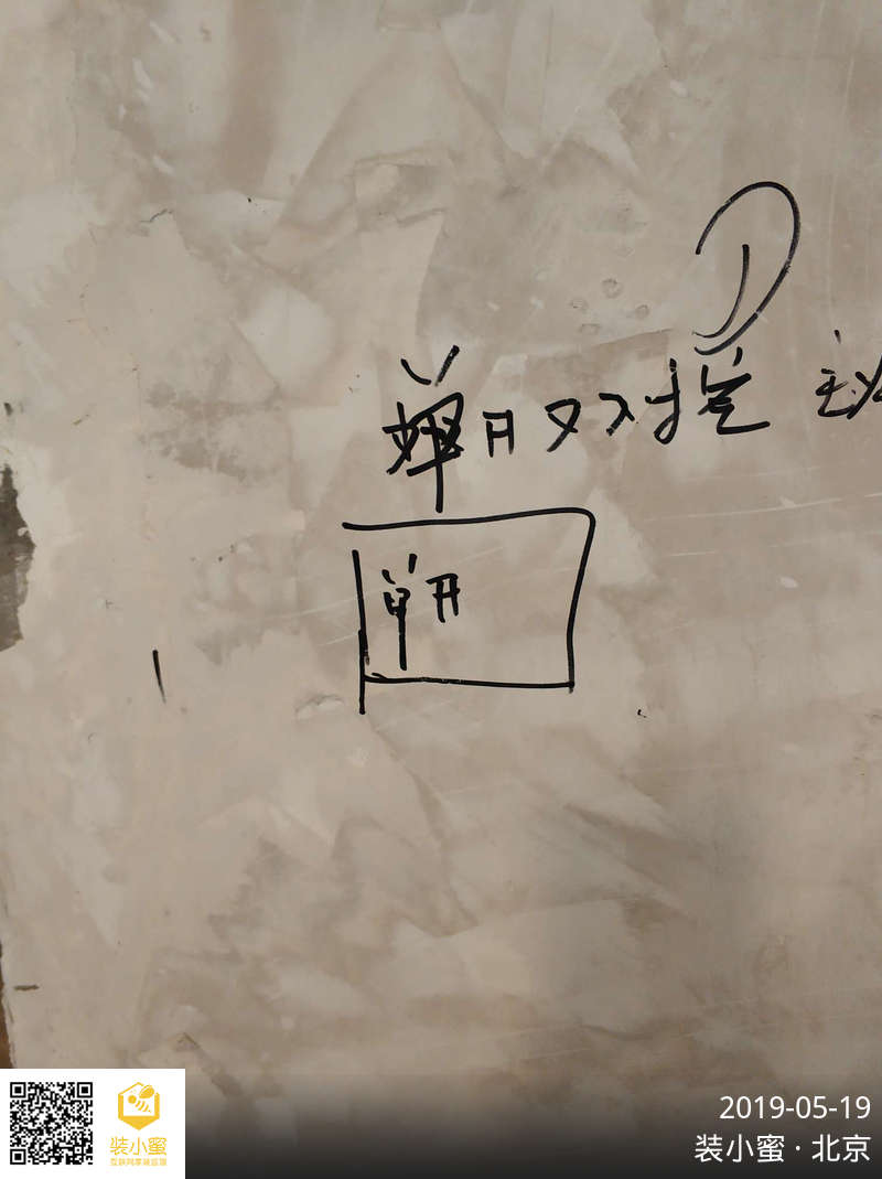

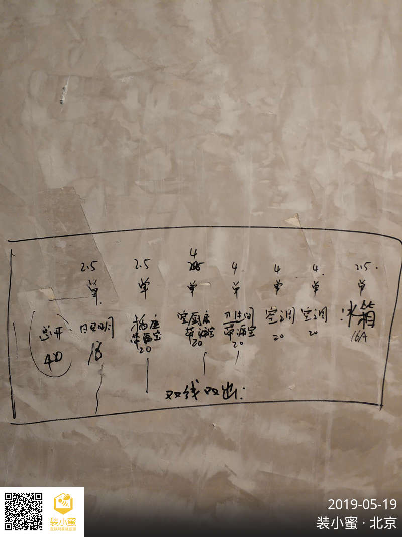

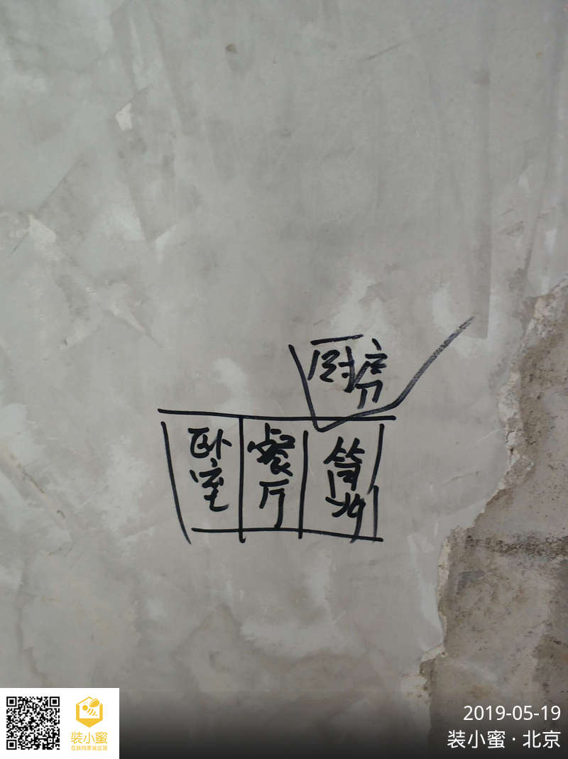

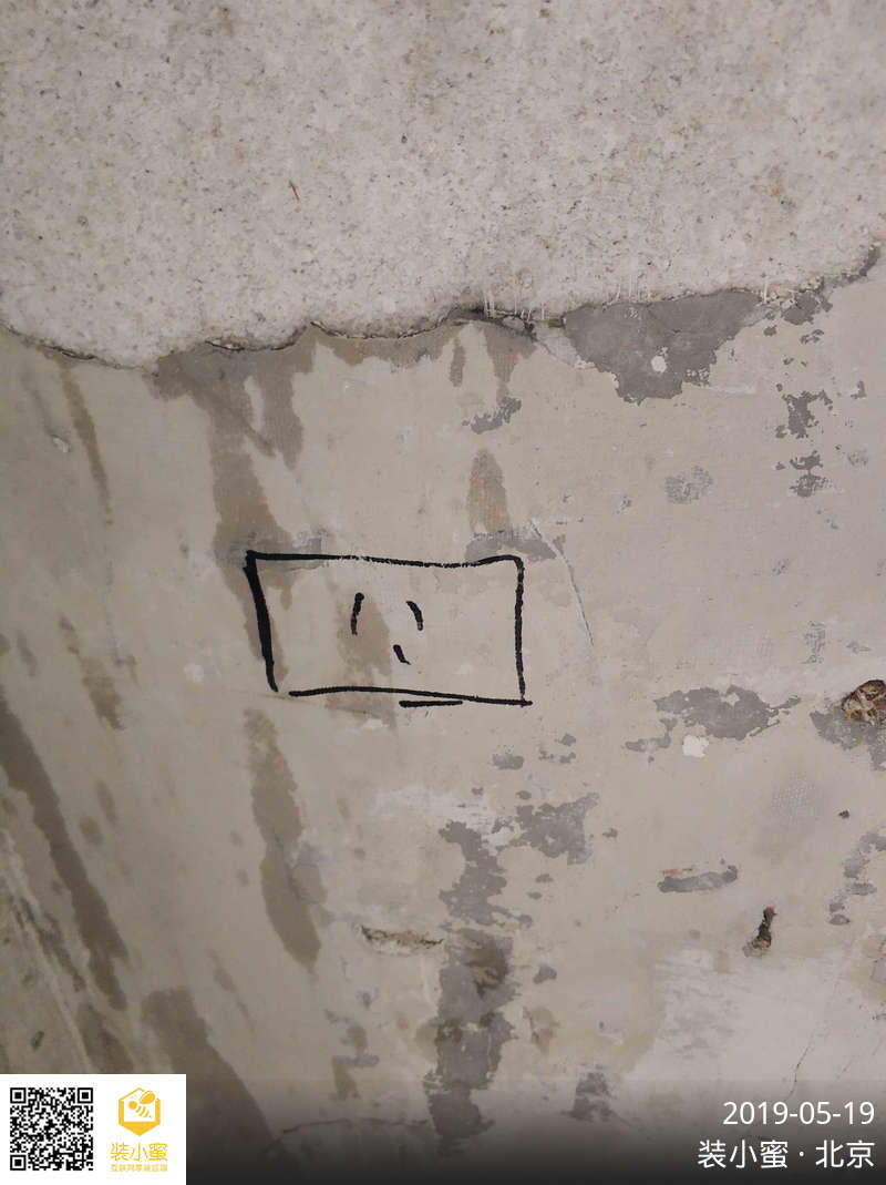

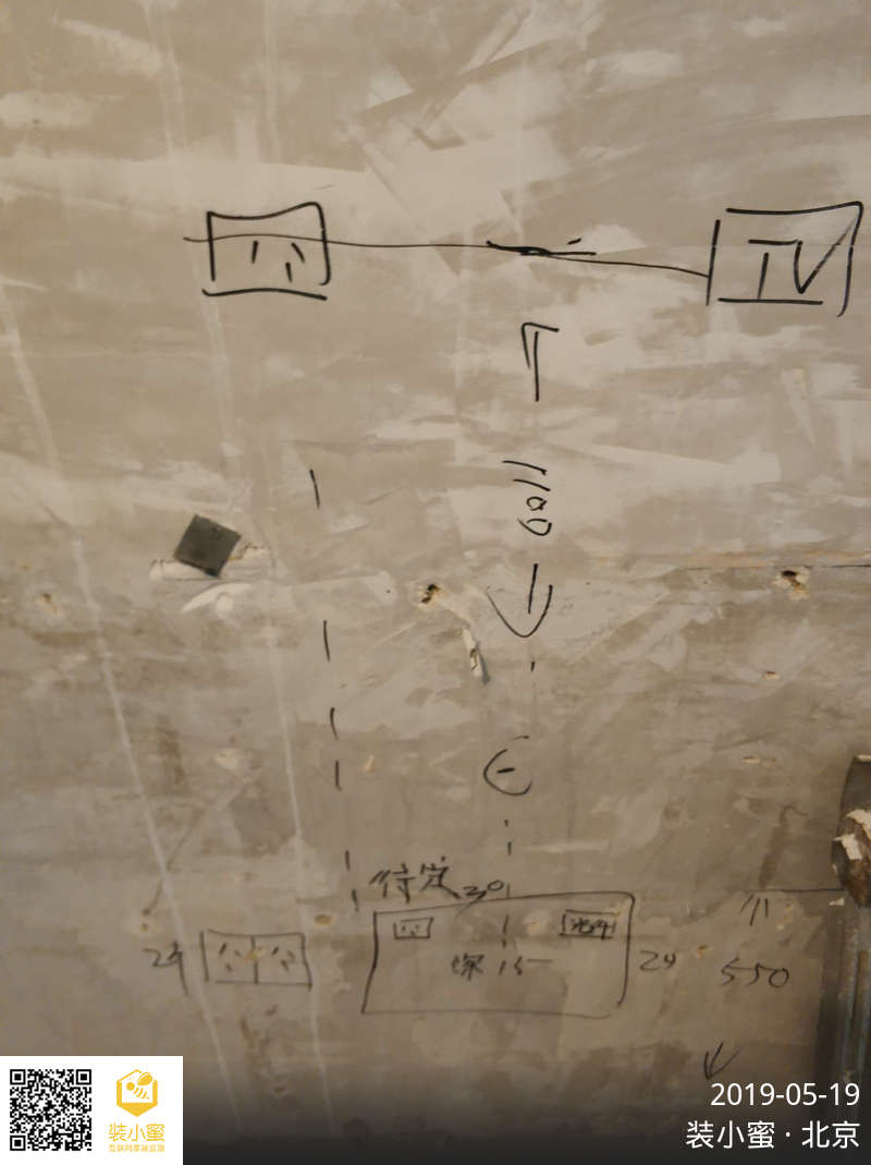

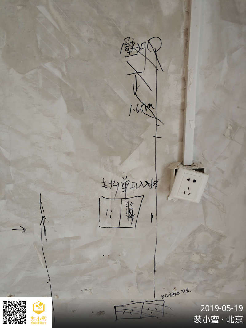

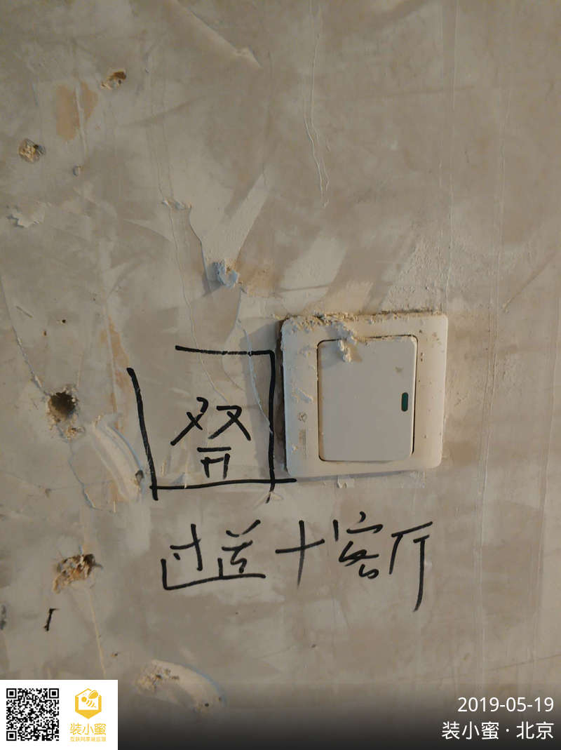

4.现场水电定位已完成,水电定位是按设计师图纸施工,水电走向施工方式,工艺是点对点,客户现场已确认。
5.在水电施工中,建议客户到现场查看水电定位是否符合自己使用需求,如有设计不合理,提前告知施工方更改处理。
水电定位完成后,施工方已给客户做水电预估,客户和施工方协商水电费用已包死,客户和施工方已同意。

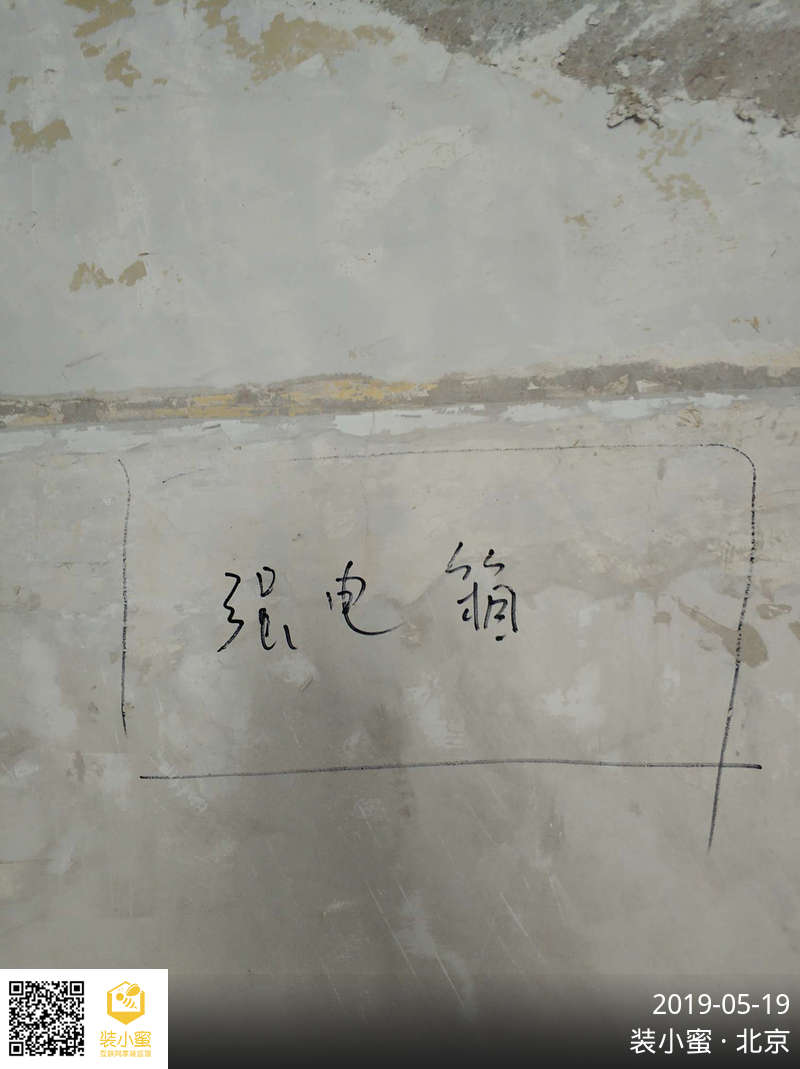

强电箱回路配置图已经交待
