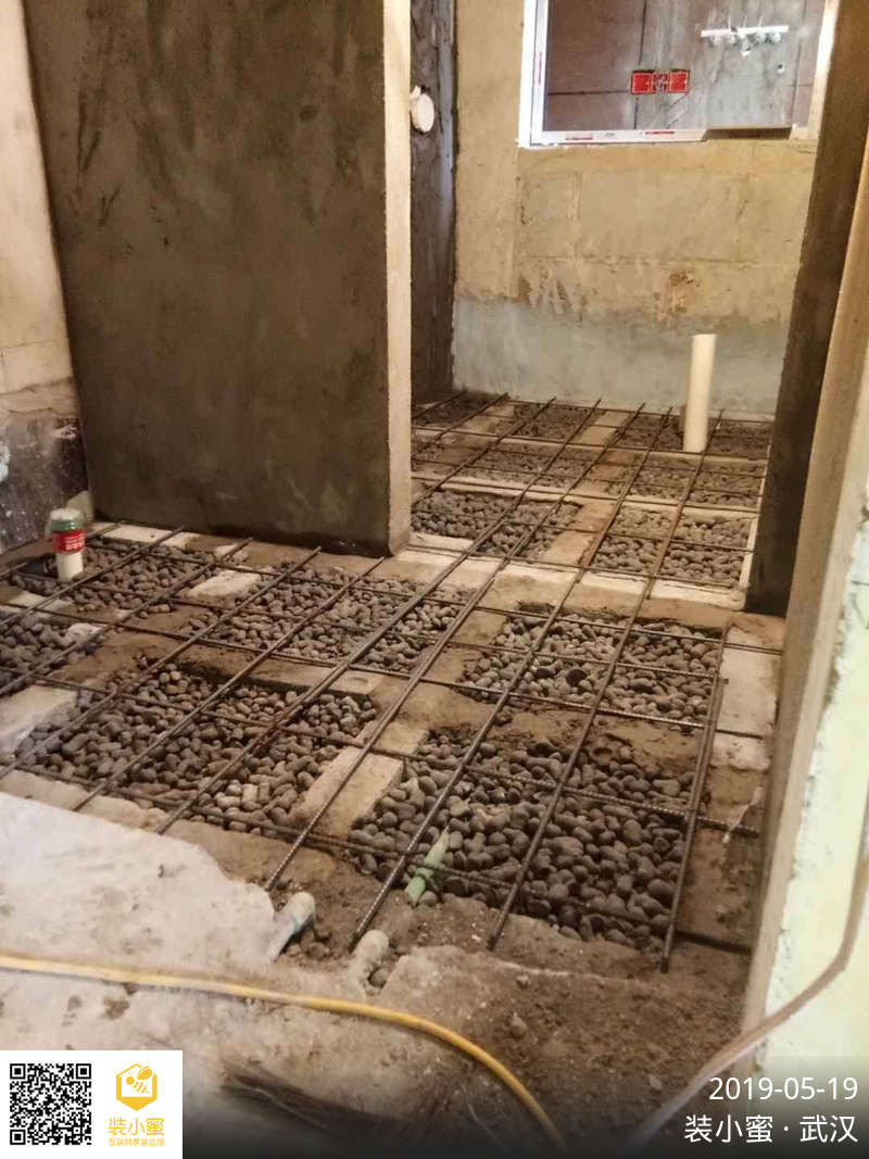

卫生间陶粒回填,地面找平施工完毕。

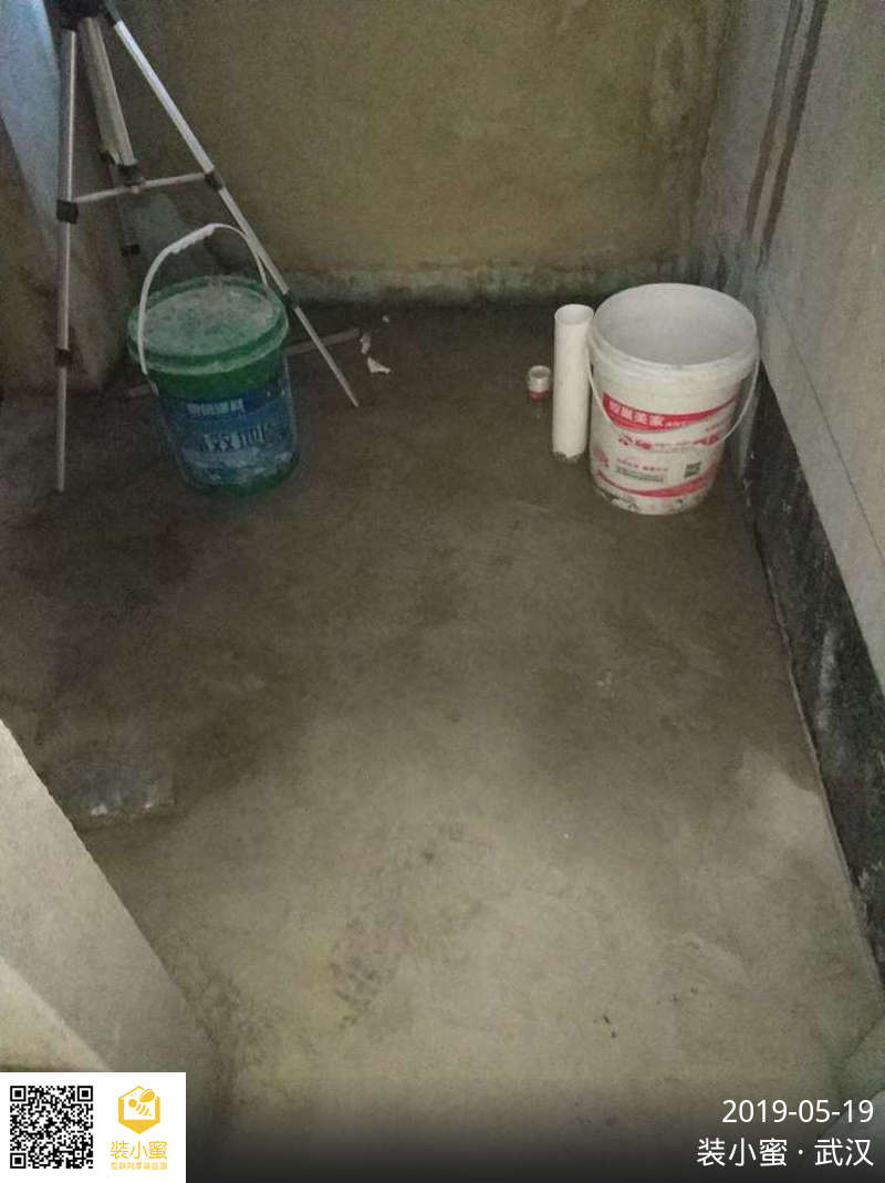

卫生间地面开槽处防水已刷
卫生间地面开槽处防水已刷

符合标准:2项
填充层材料使用符合要求
找平层施工符合要求
