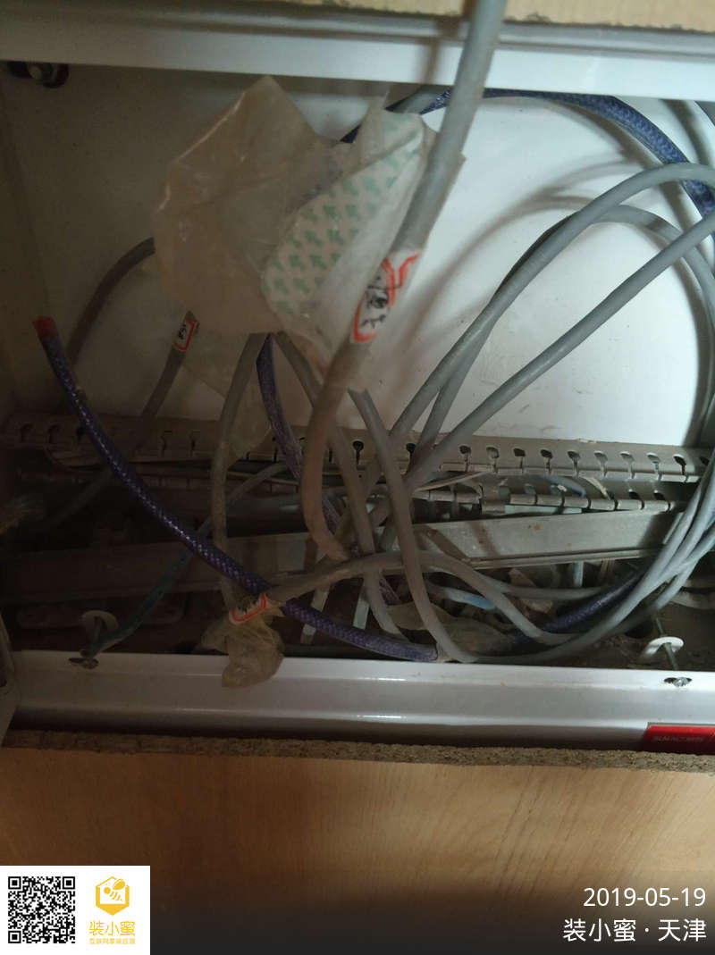

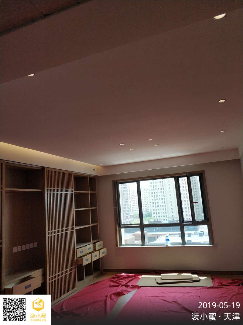

1、 强 电 箱 里 接线 未按规定使用线色,下接线桩接入数量超出要求,建议调整或并头处理。
2、 回路 标识 缺失 ,需要 加强 。
3、BV4-C20应作对应整。
4、 经拆卸抽检线盒内 , 需要 全面 清理 。
5、 需要 连接 等 电位 , 设备 未 连接 需要 连接。

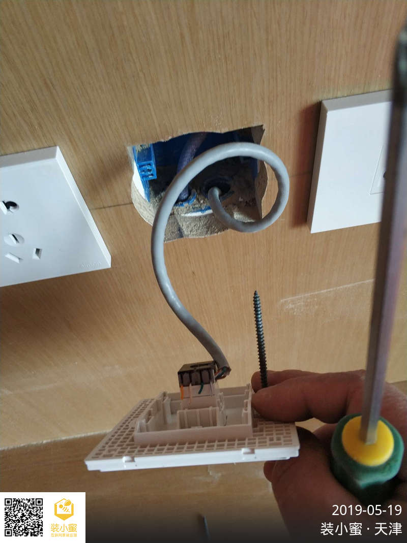

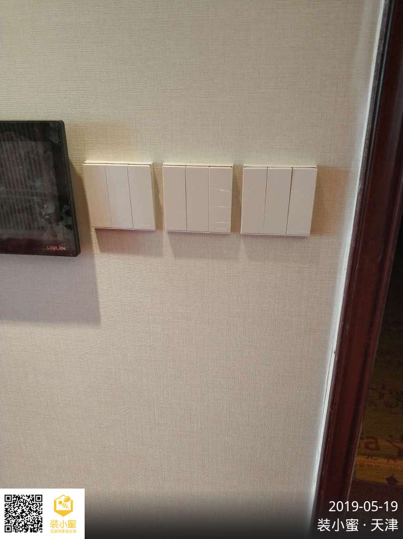

6、 部分 面板 安装 有 松动 或 与 墙面 不 贴合 需要 调整 。
7、 壁纸 表面 有 明显 破损 /污损等 现象 ,需要 处理 。

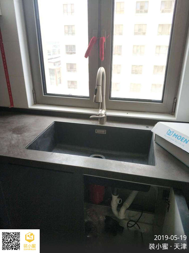

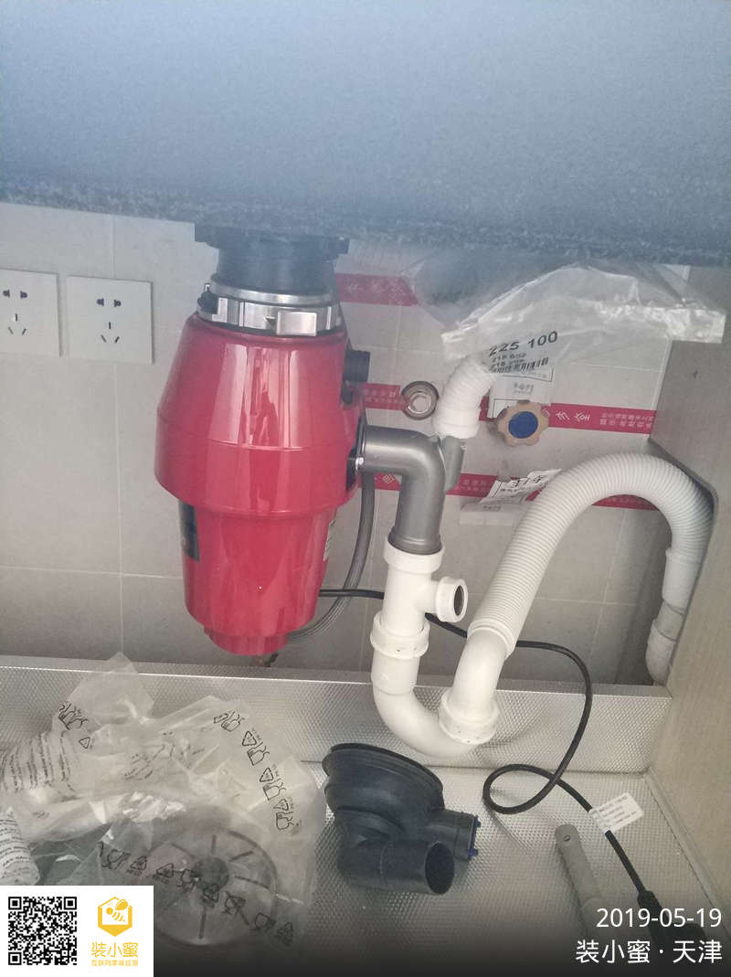

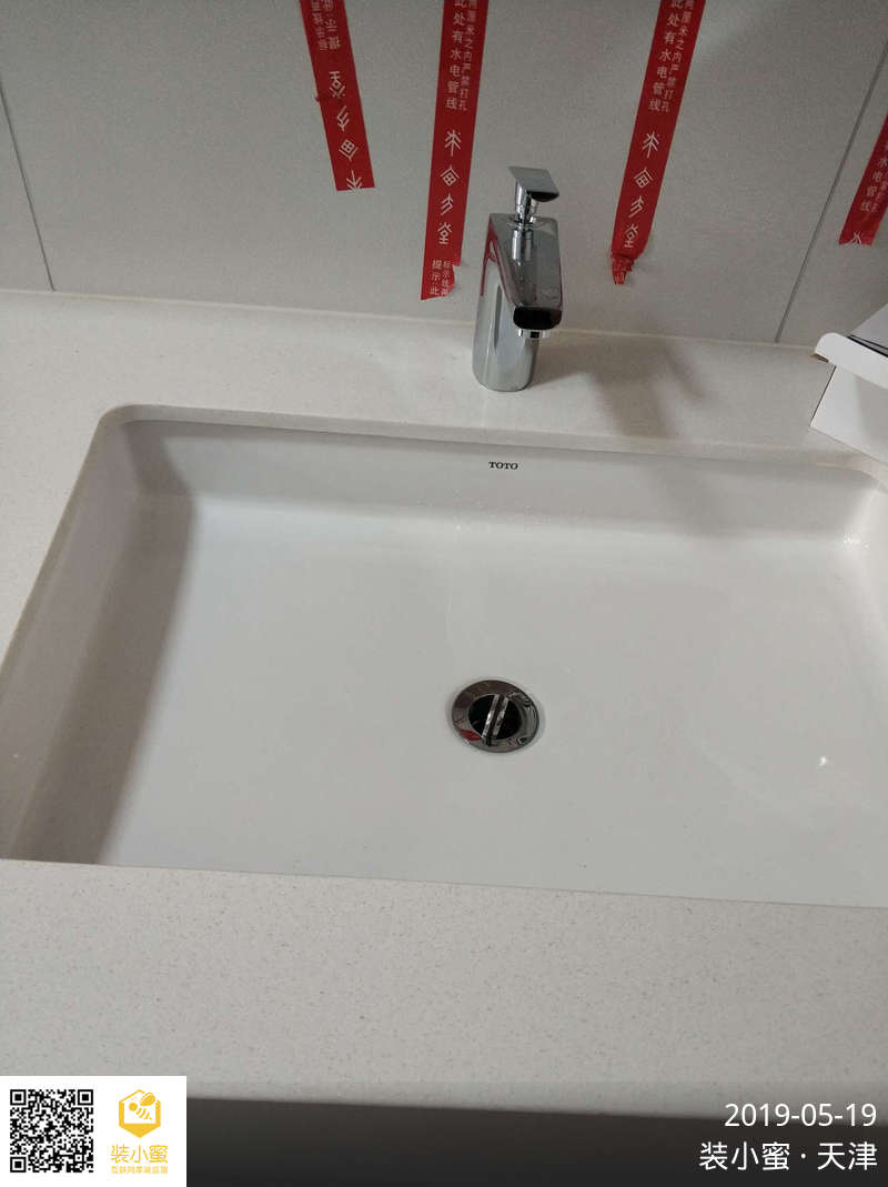

8、 台 盆 排水 组件 接口 不 密封 , 有 松动 现象 需要 调整 。
9、 热水器 排 烟 管道 与 水管 间距 偏 小 , 需要 调整 。

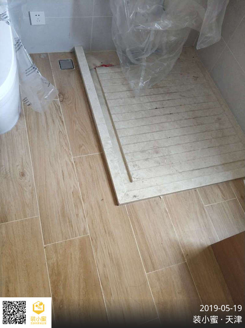

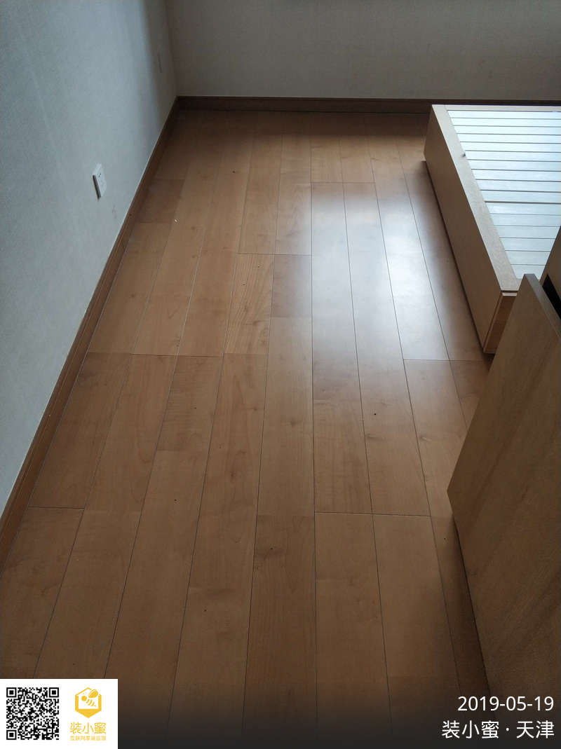

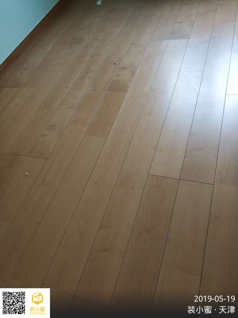

10、 地板 与 踢脚线 之间 的 缝隙 不 正常 , 需要 调整 。
11、 固定 踢脚线 的 铁钉 等 需要 清理 。

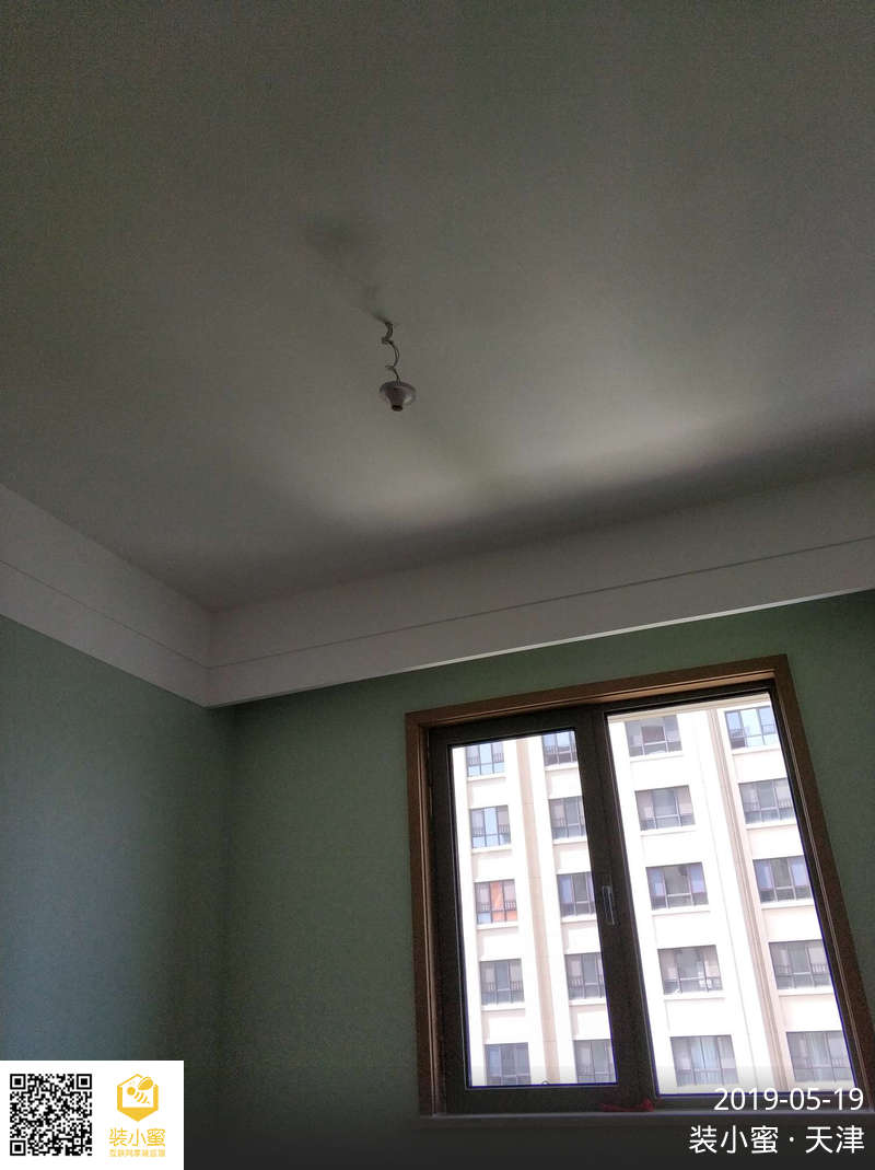

12、 乳胶漆 表面 有 明显 污损 、磕碰 、开裂 等 缺陷 需要 修补 。
由于 现场 无 施工 负责人 需要 你 向 施工方 传达 告知 , 谢谢 。

拆卸部分面板,内部接线规范

各面板安装牢固并符合要求

台盆排水畅通,具有存水弯功能

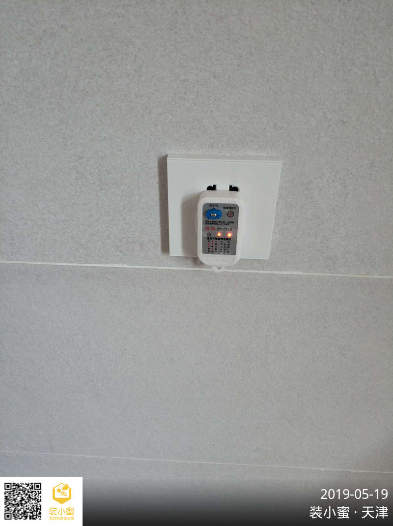

插座面板经通电检测,工作正常

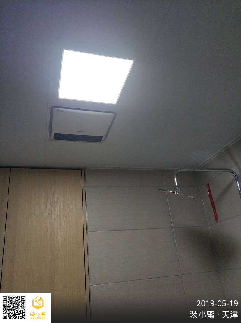

浴霸或暖风设备工作正常

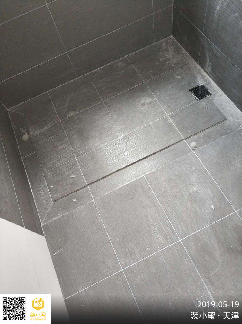

淋浴房排水畅通
