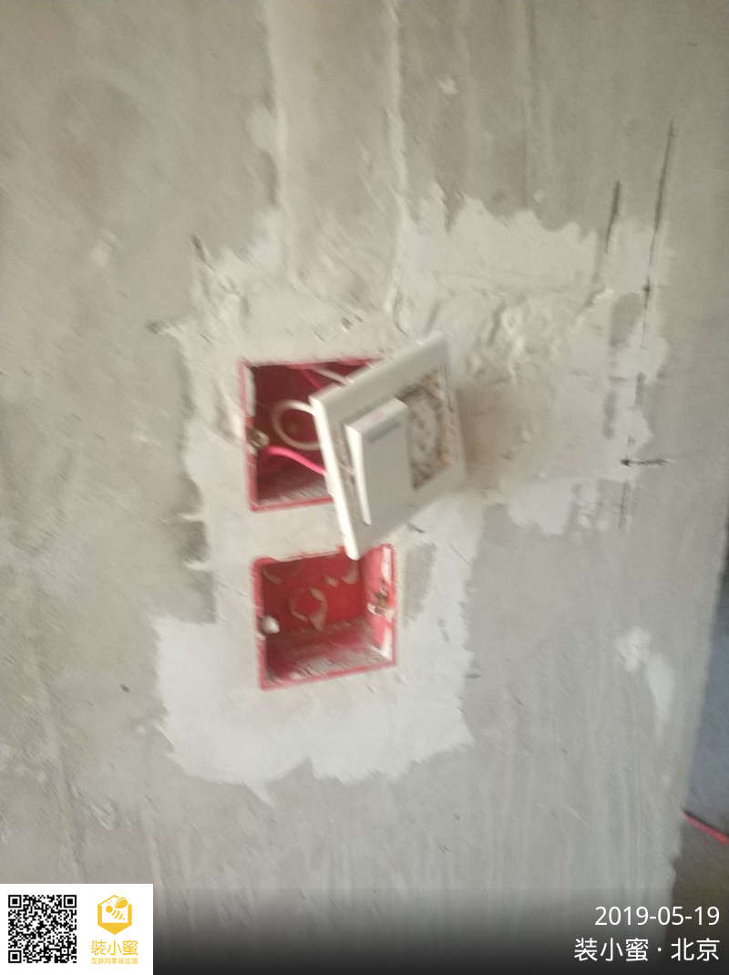

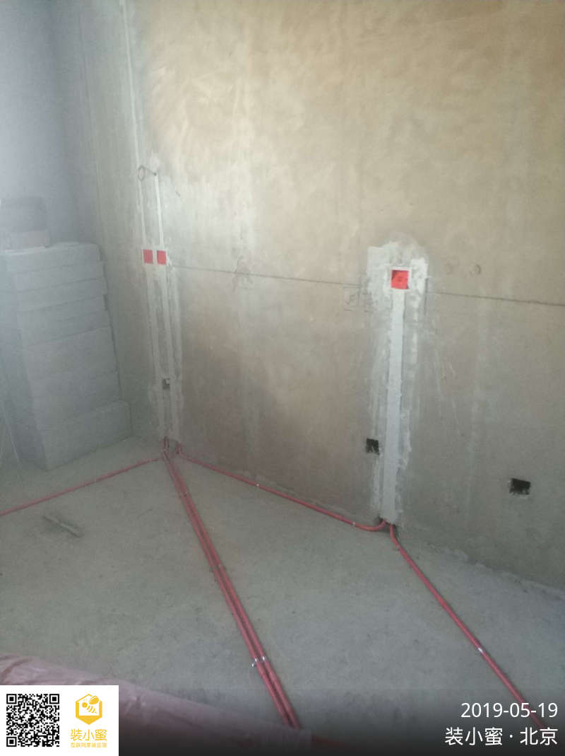

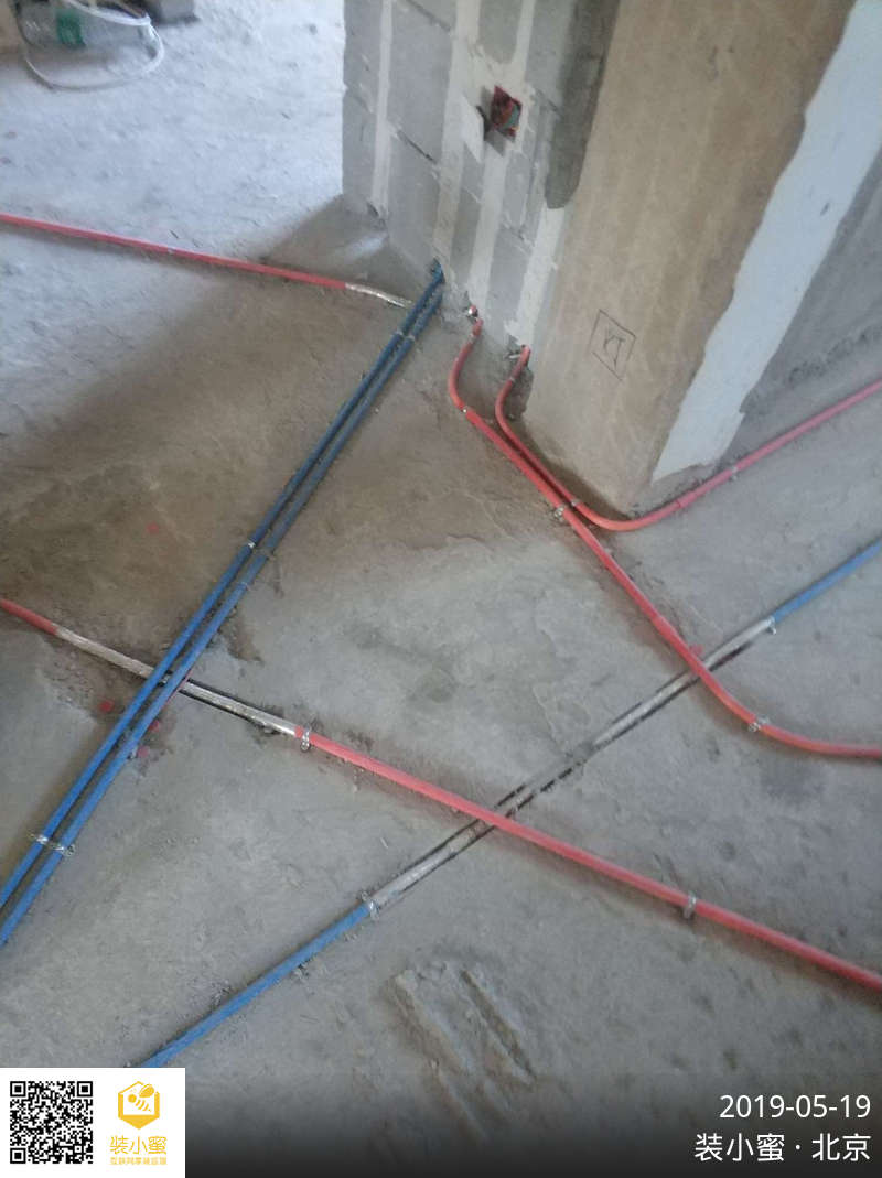

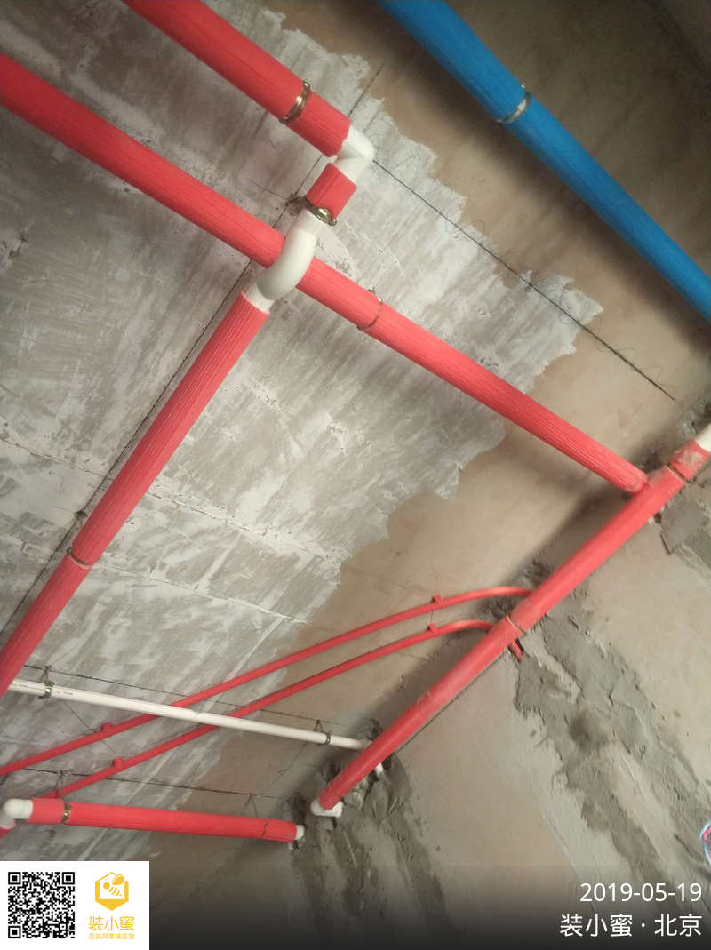

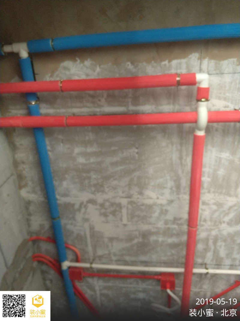

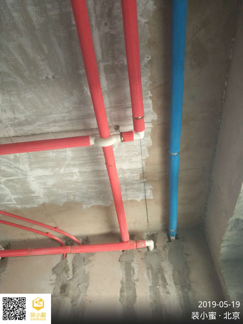

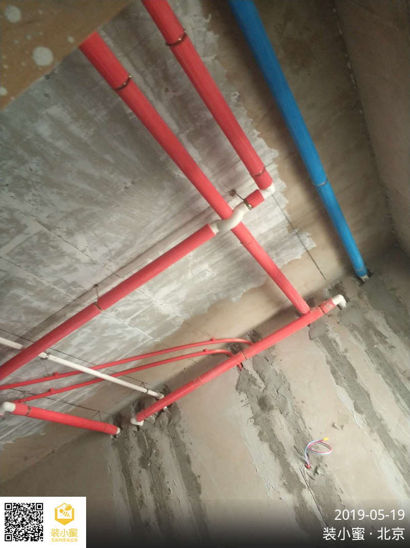

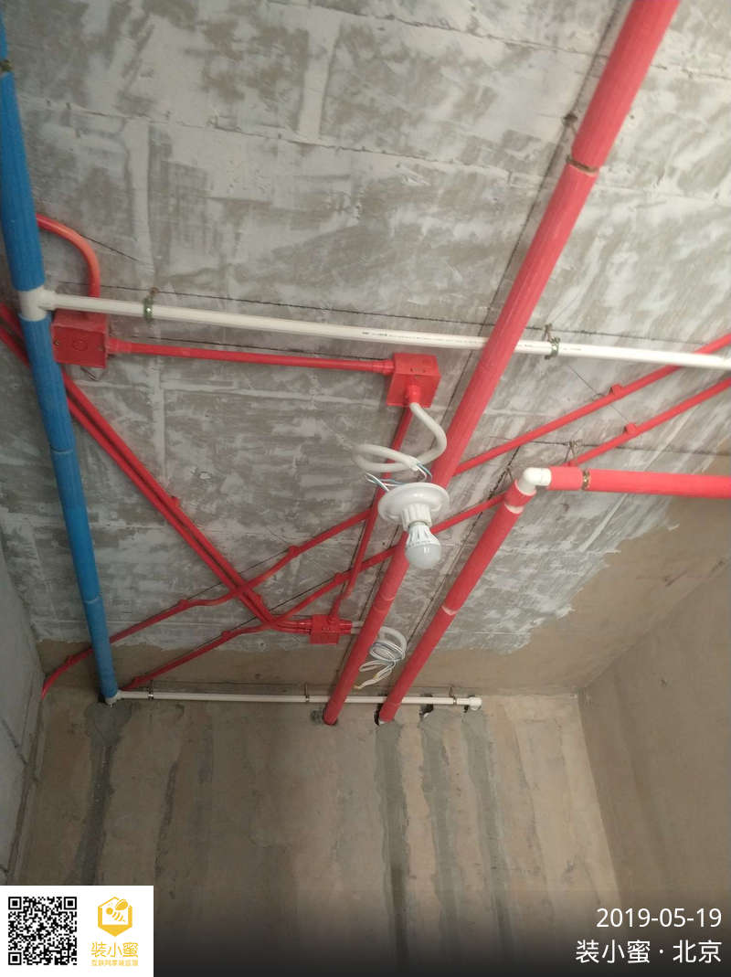

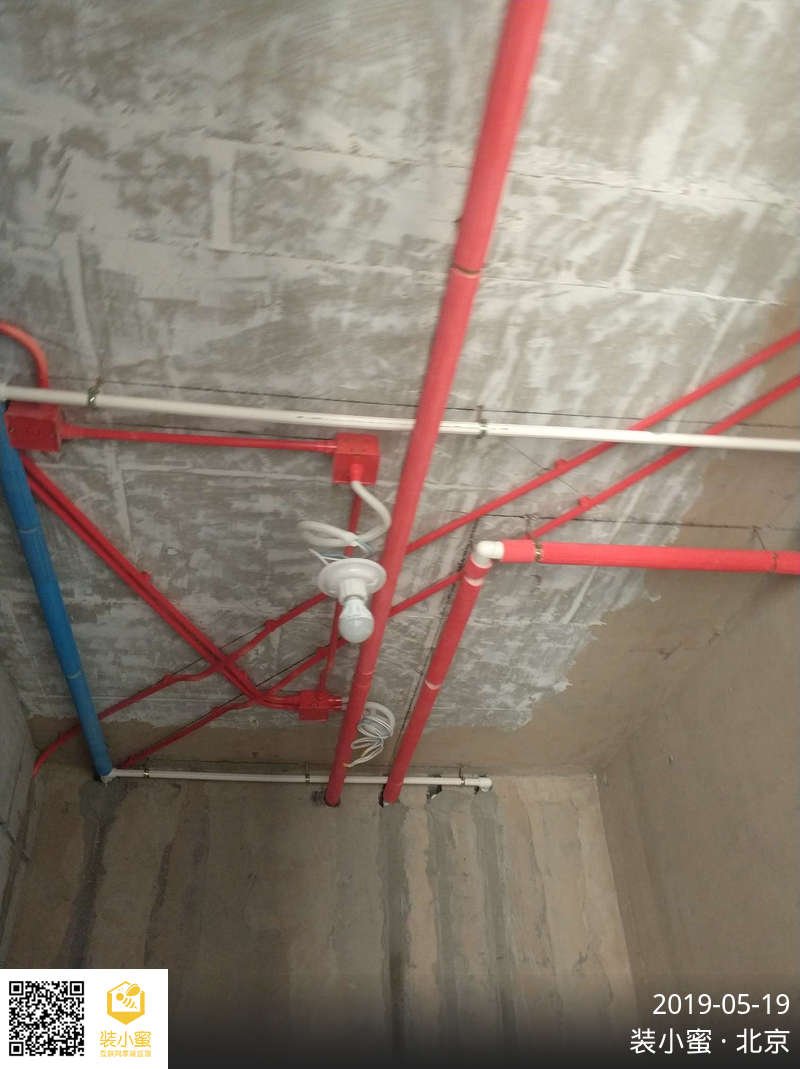

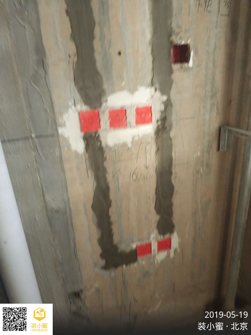

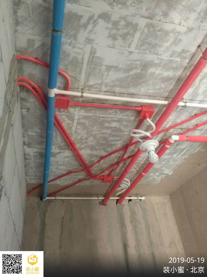

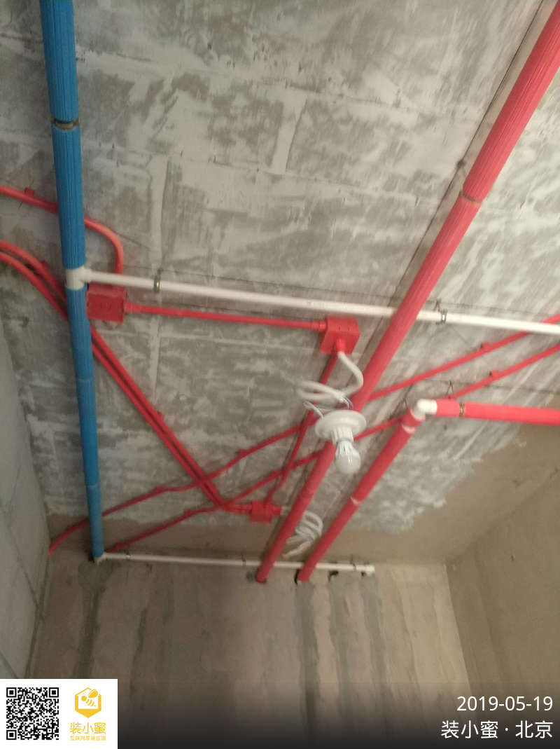

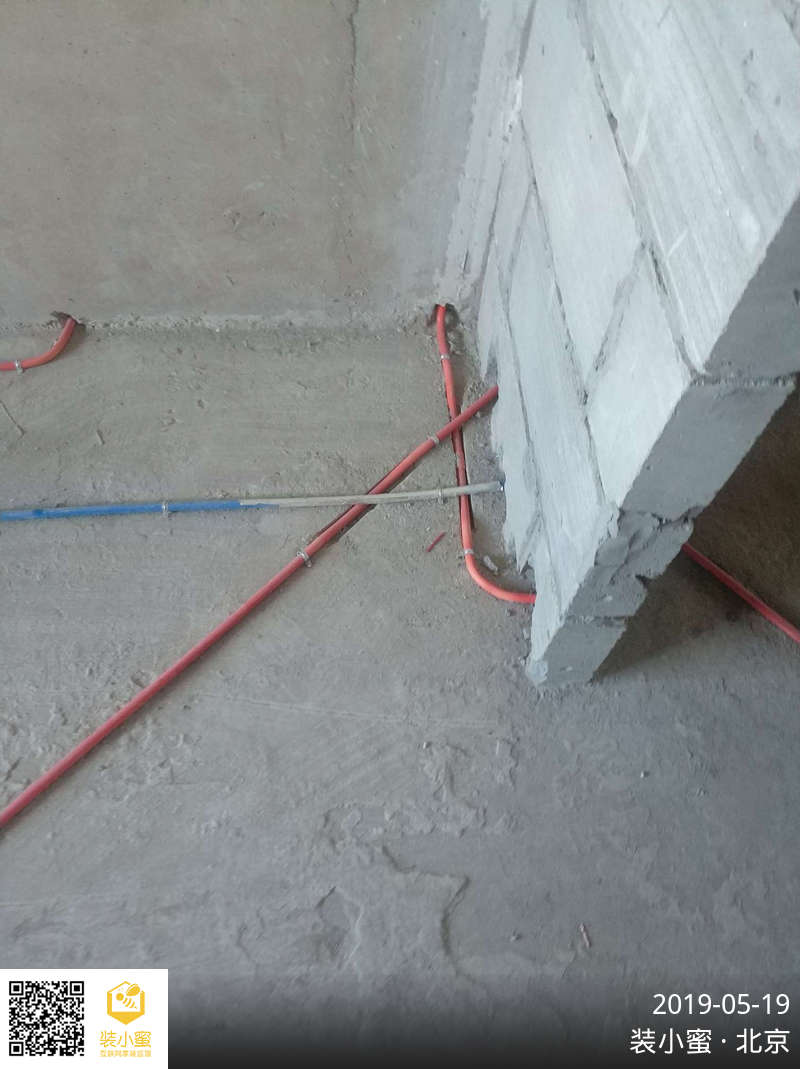

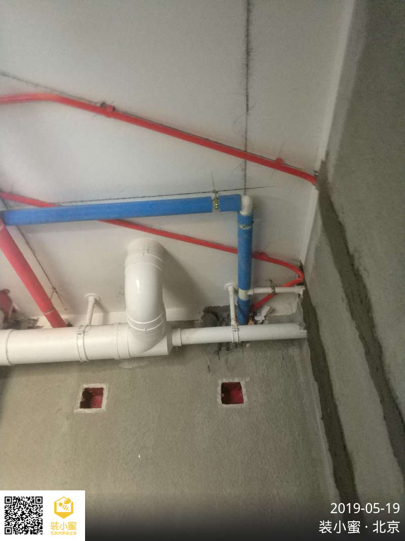

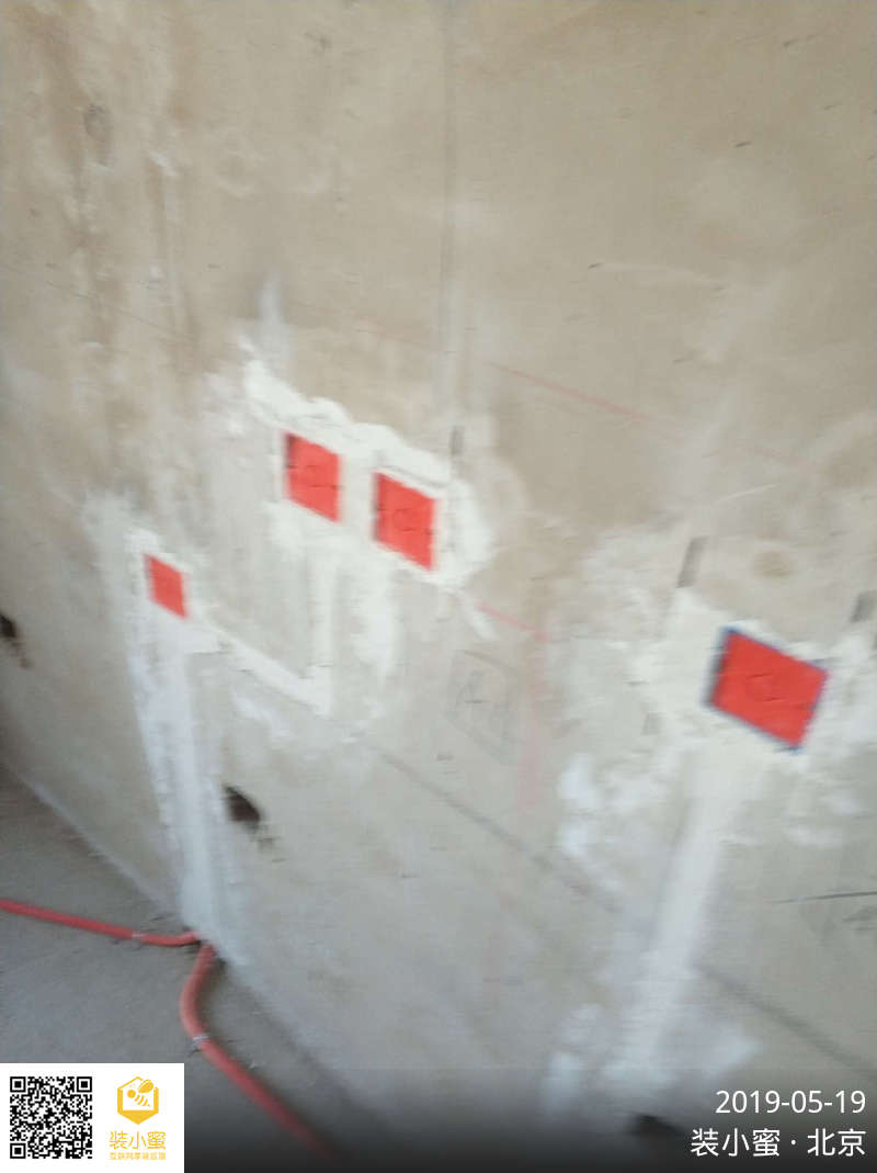

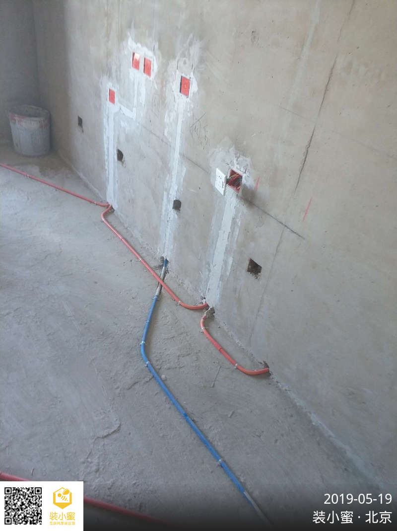

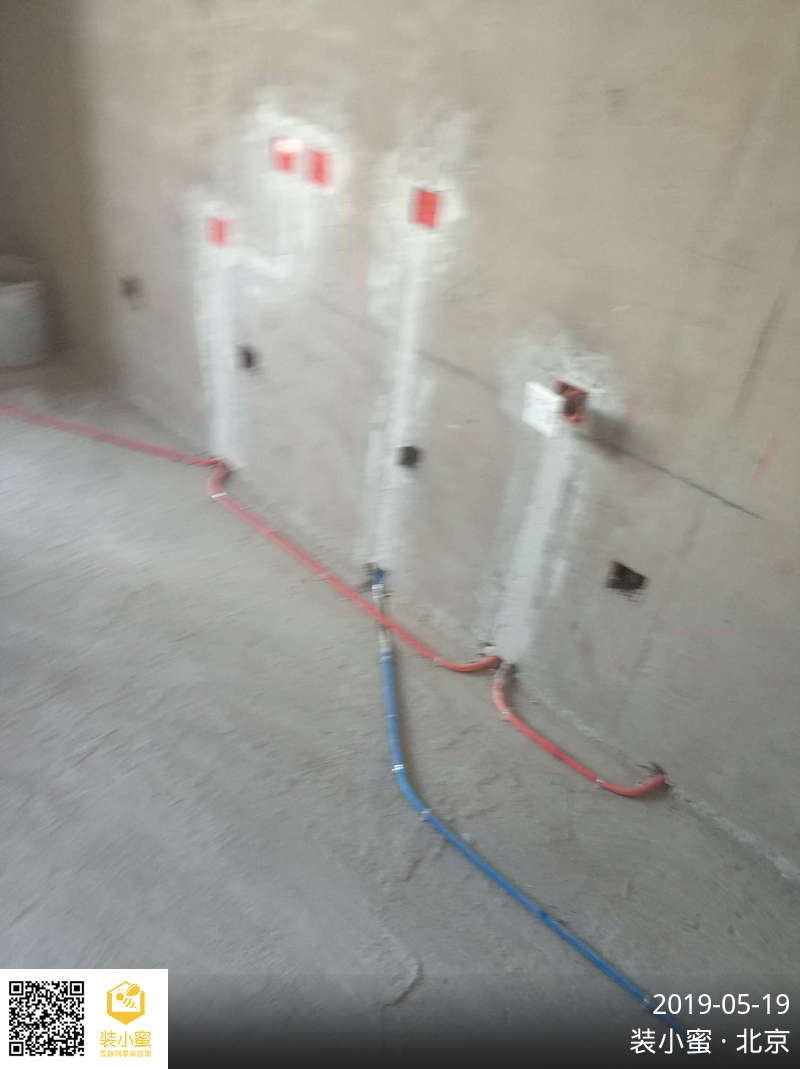

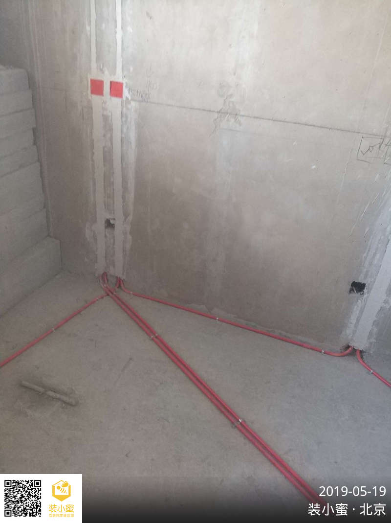

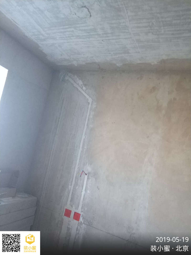

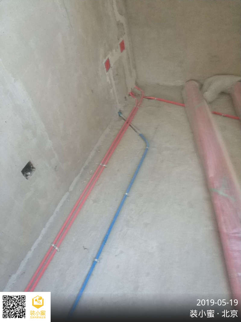

1厨房顶面有一处水上电下不符合规范,建议调整。

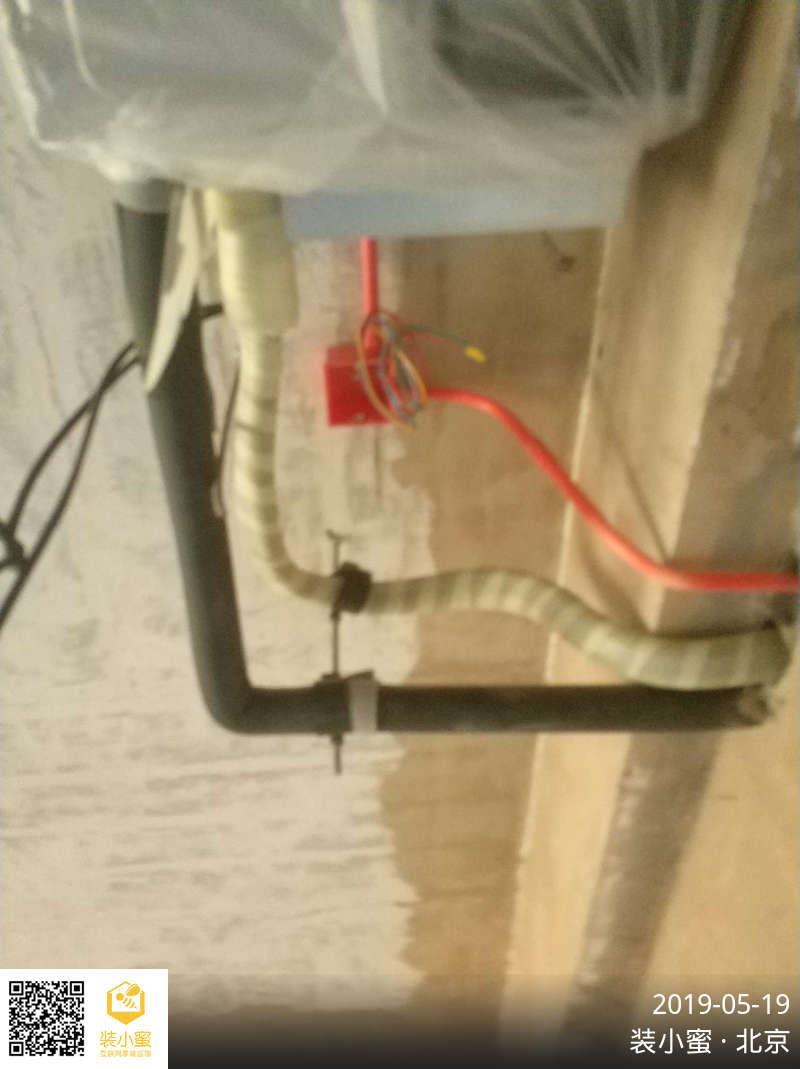

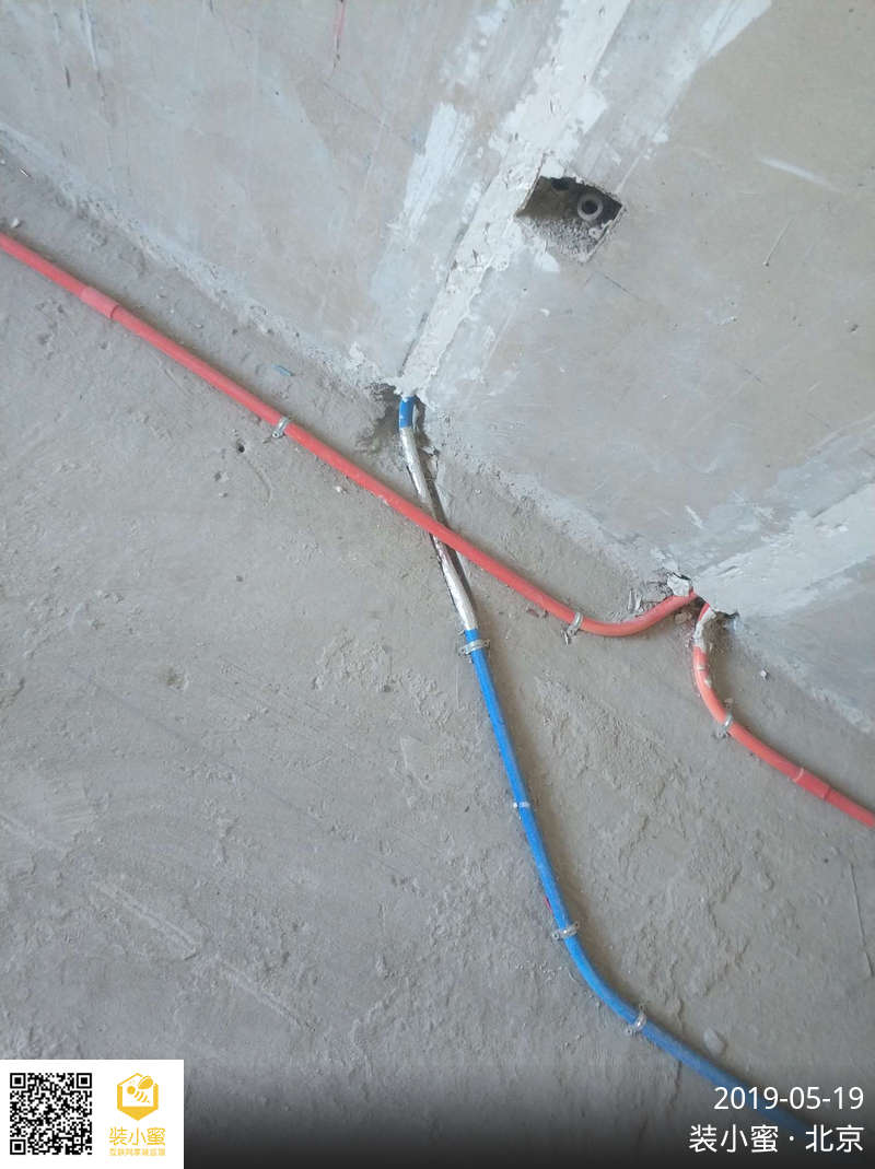

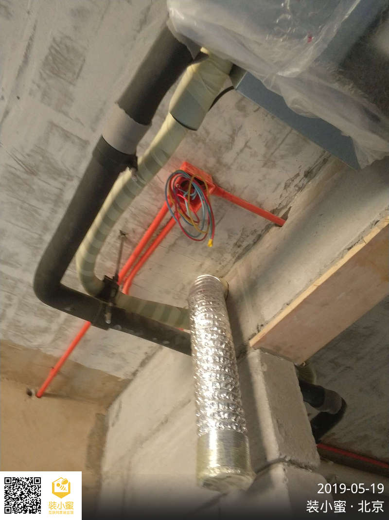

2新风电源线,风管机电源线,客厅,卧室顶灯,电线裸露,只要套黄蜡管保护。

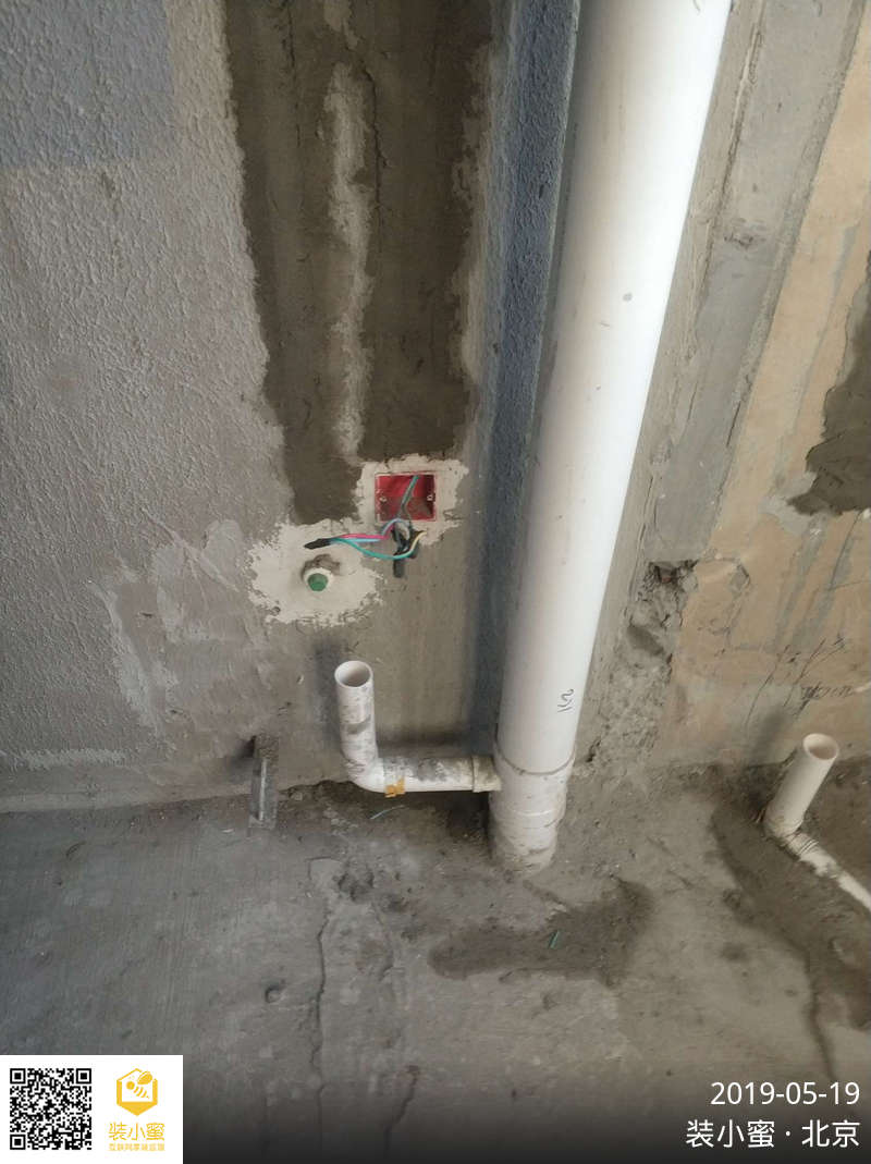

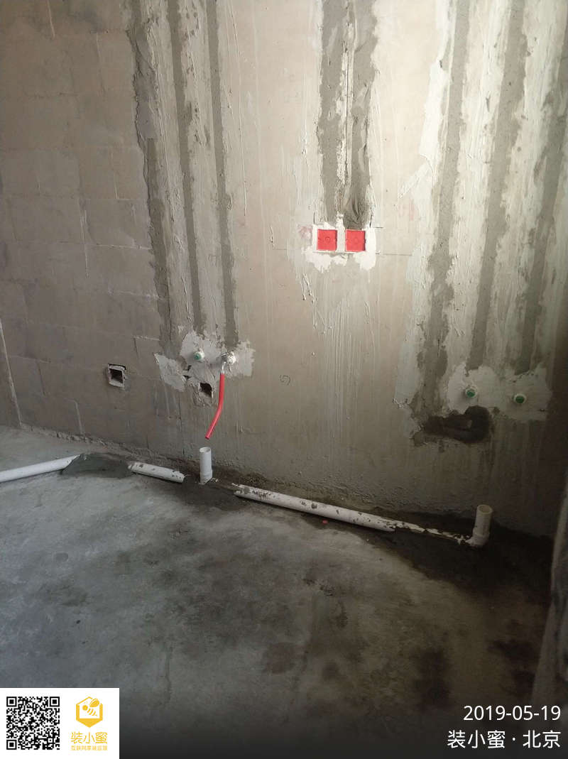

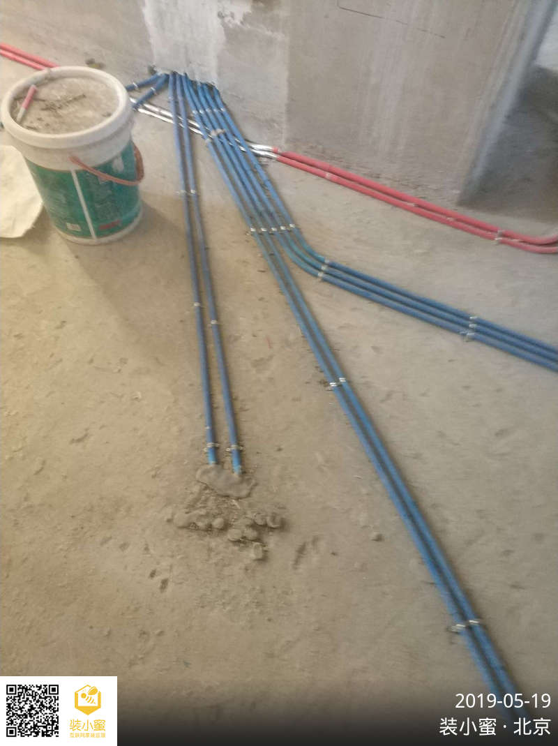

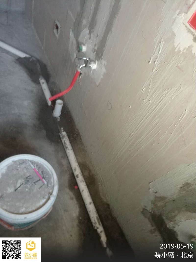

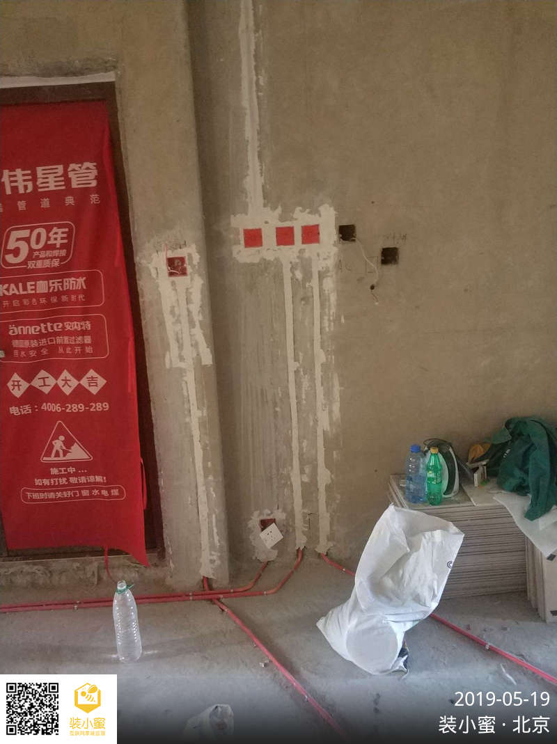

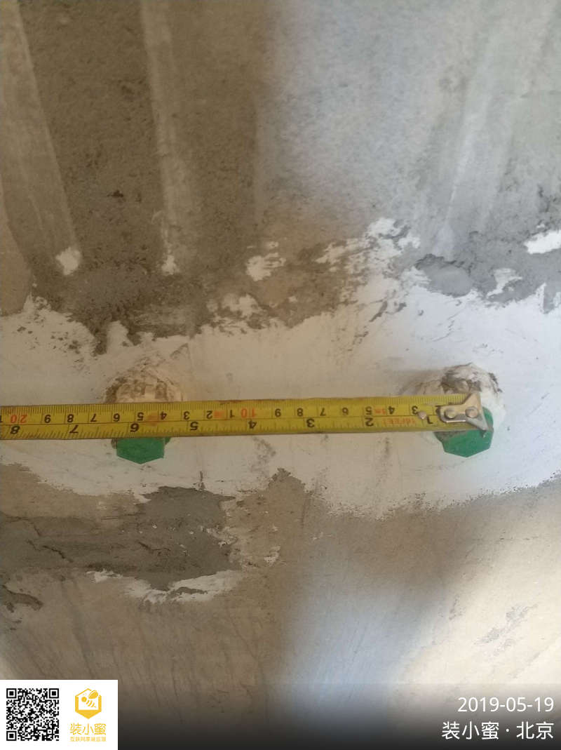

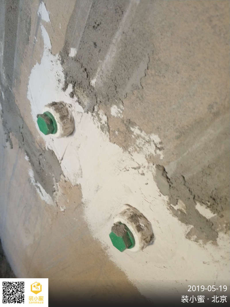

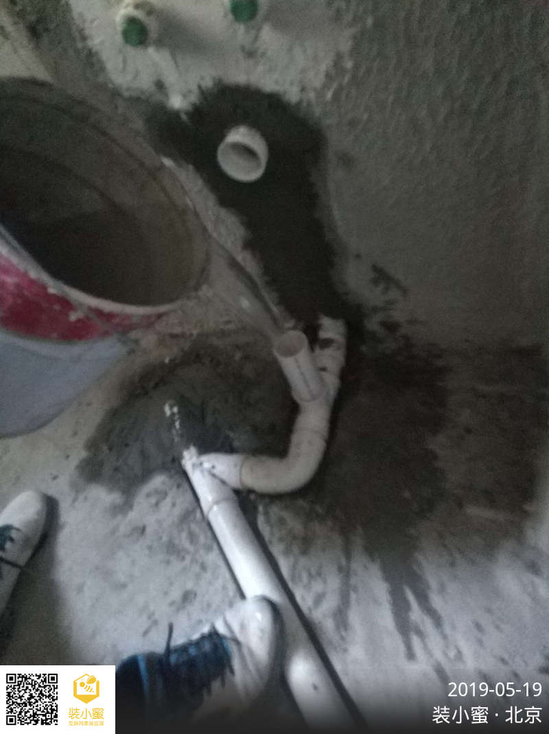

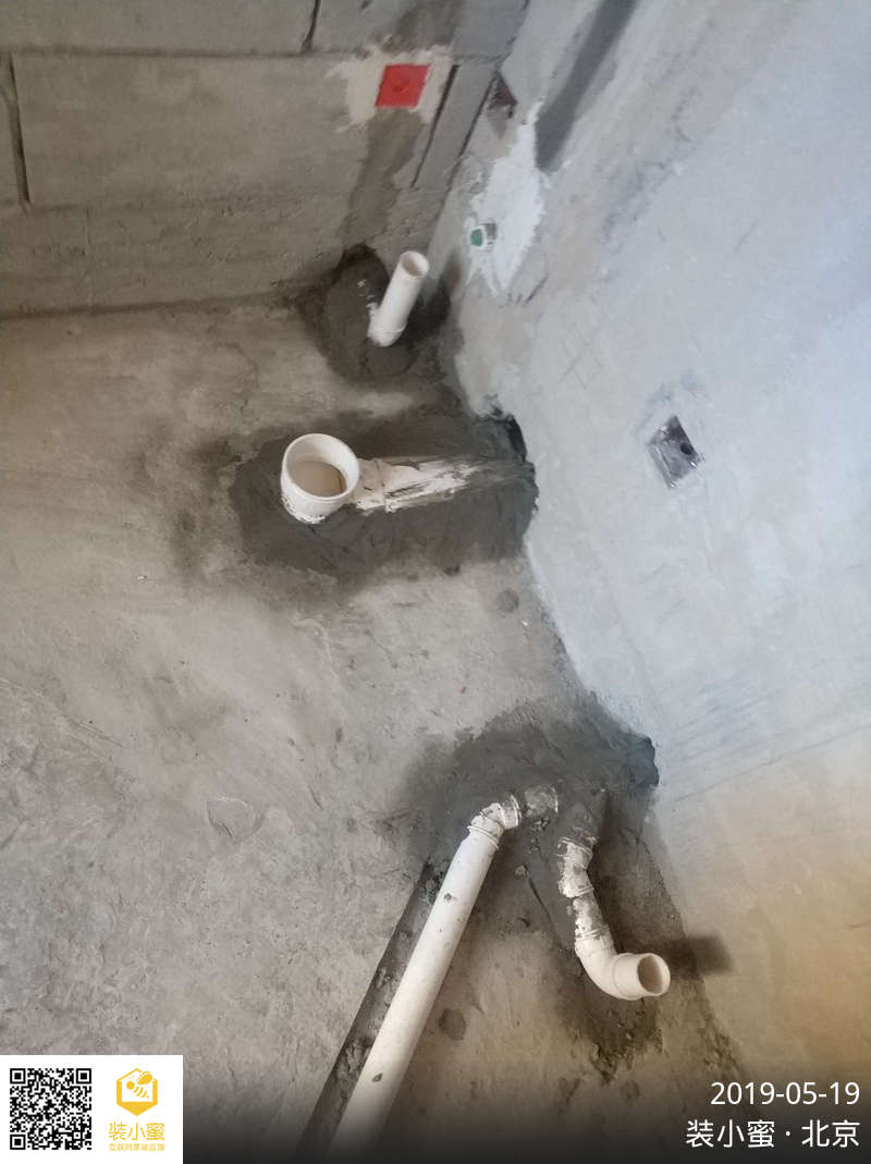

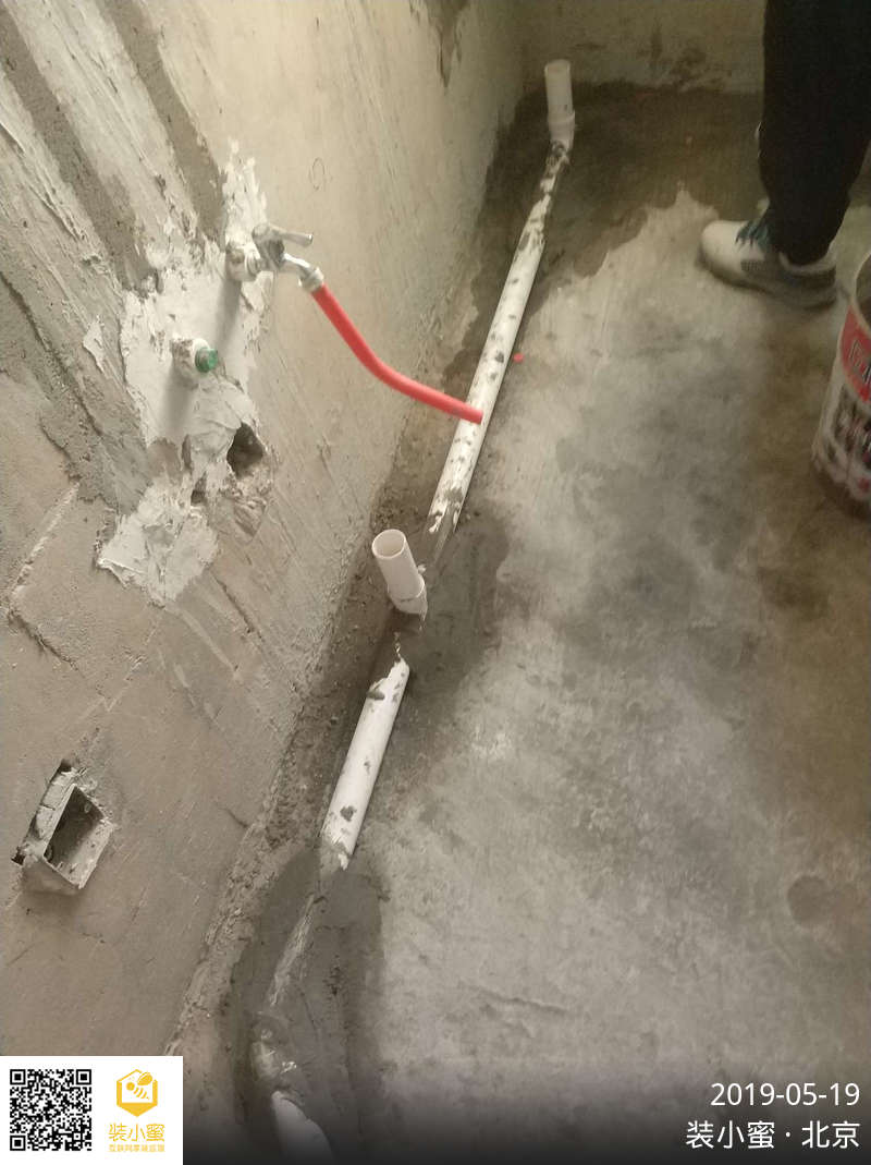

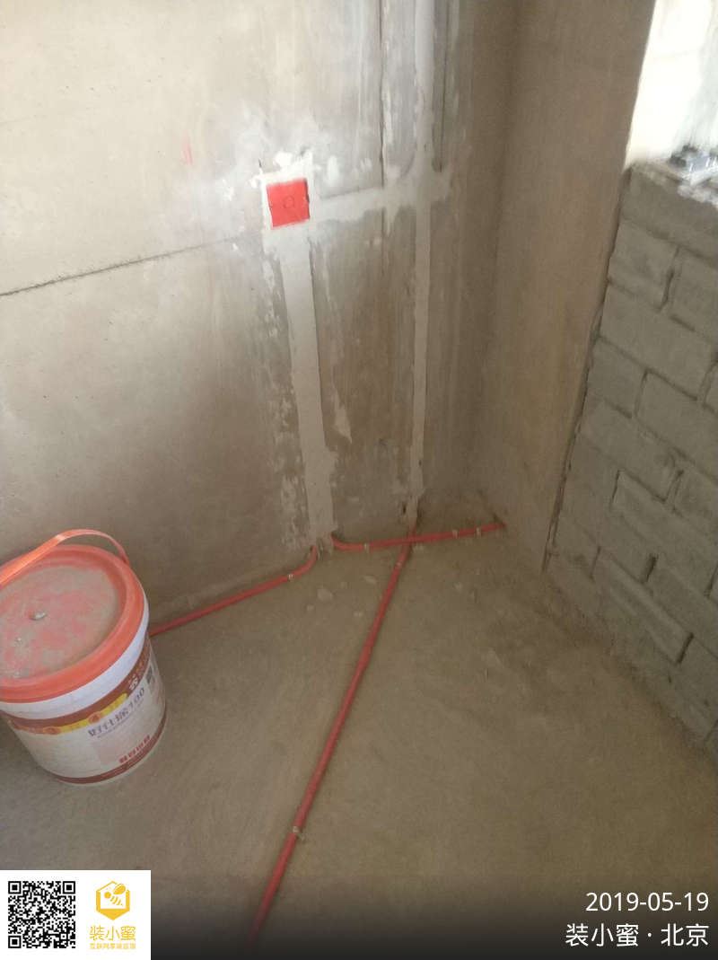

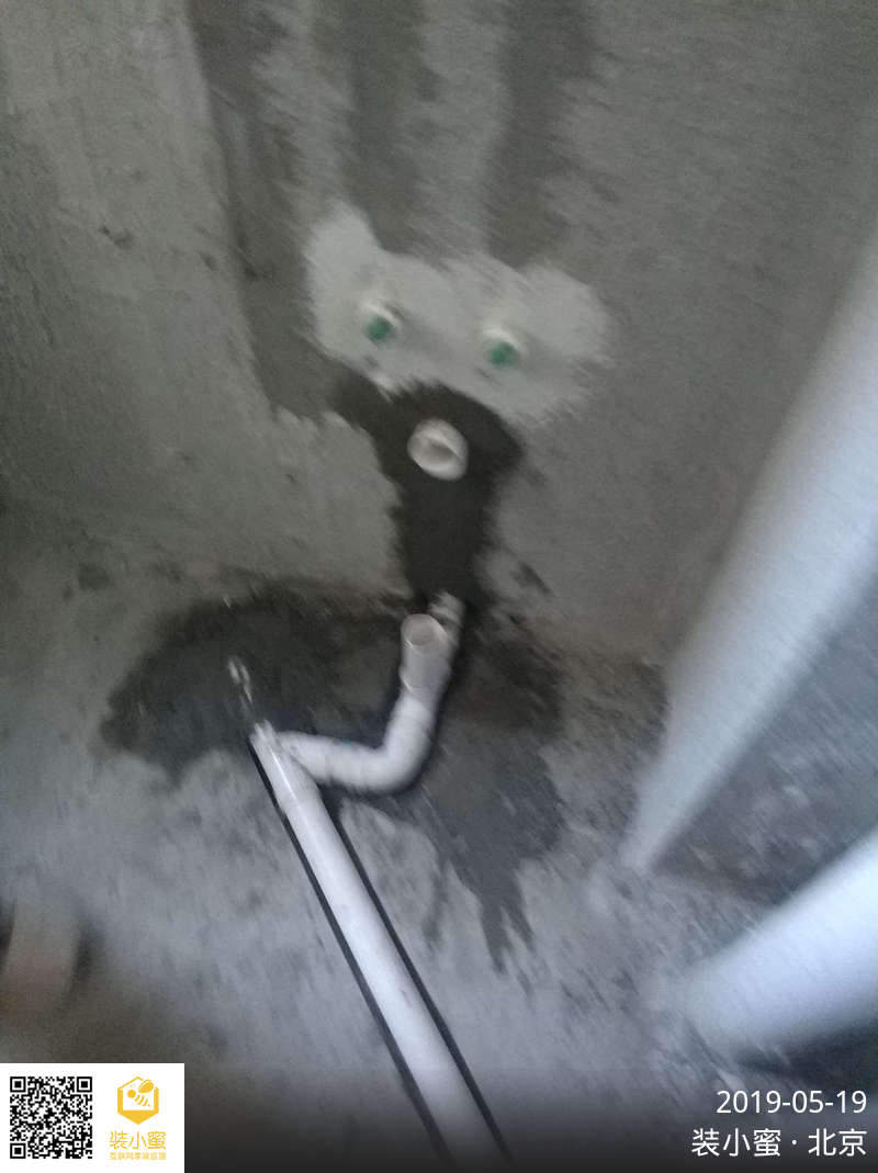

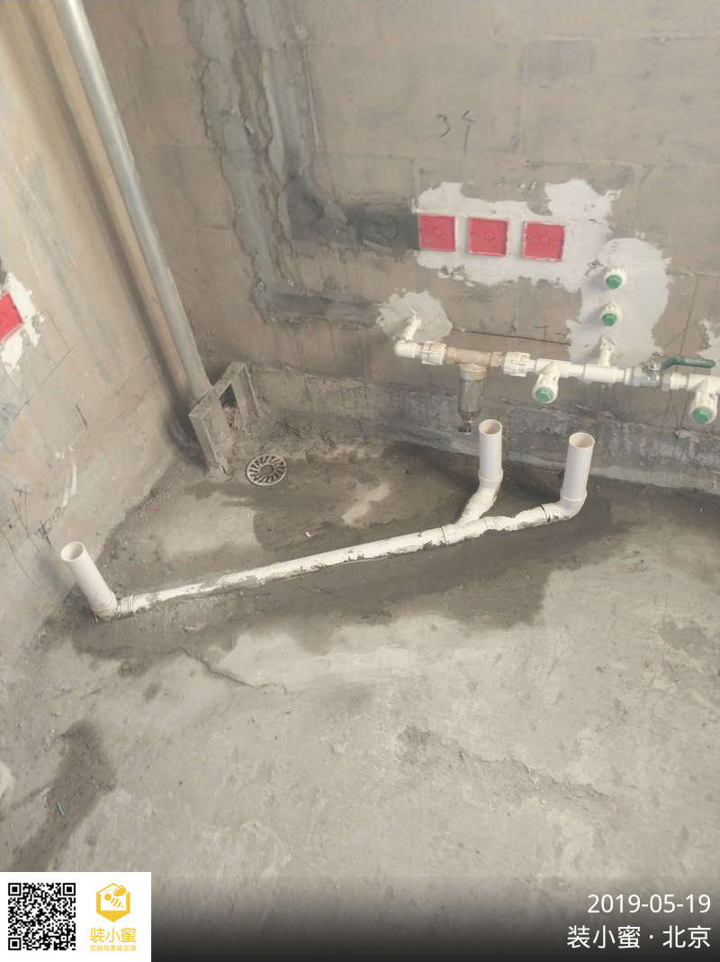

3厨房,卫生间地面下水改造开槽处需要涂刷防水,避免后期渗漏。

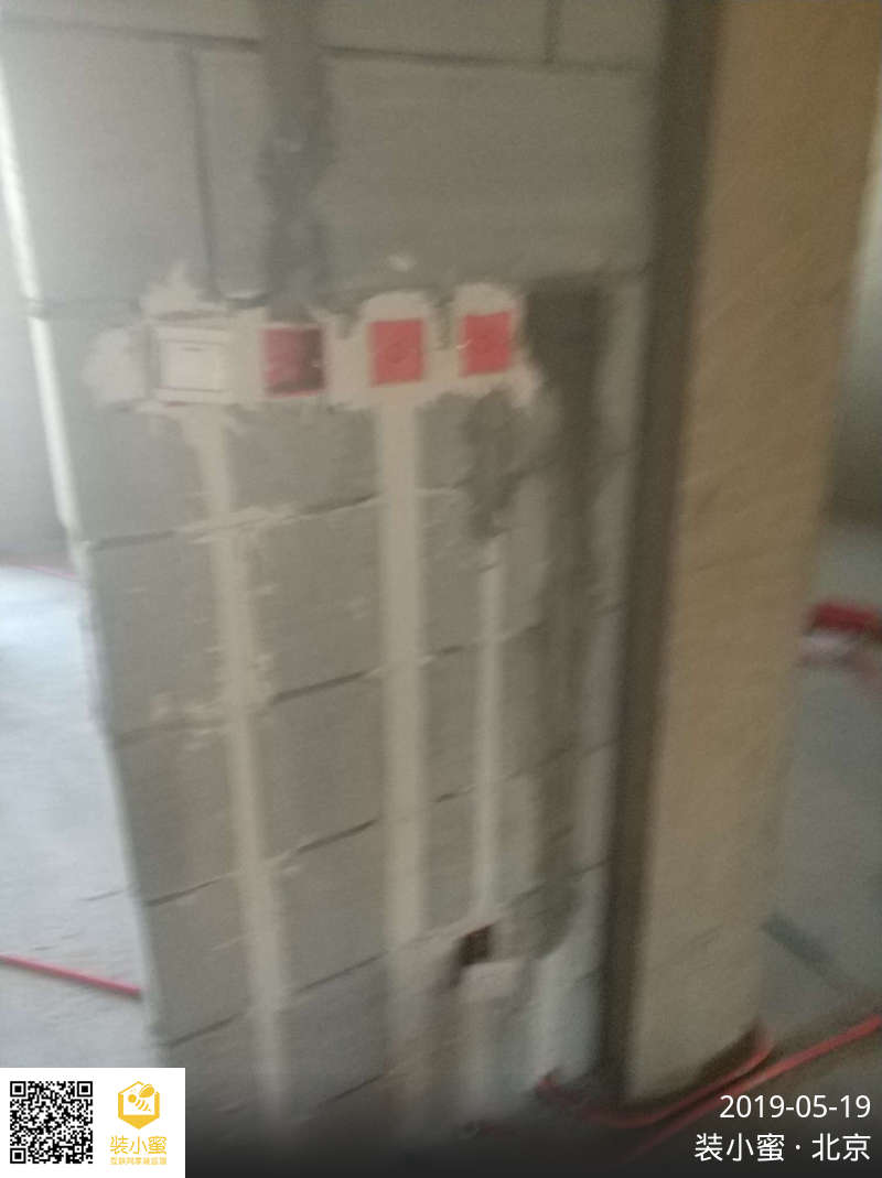

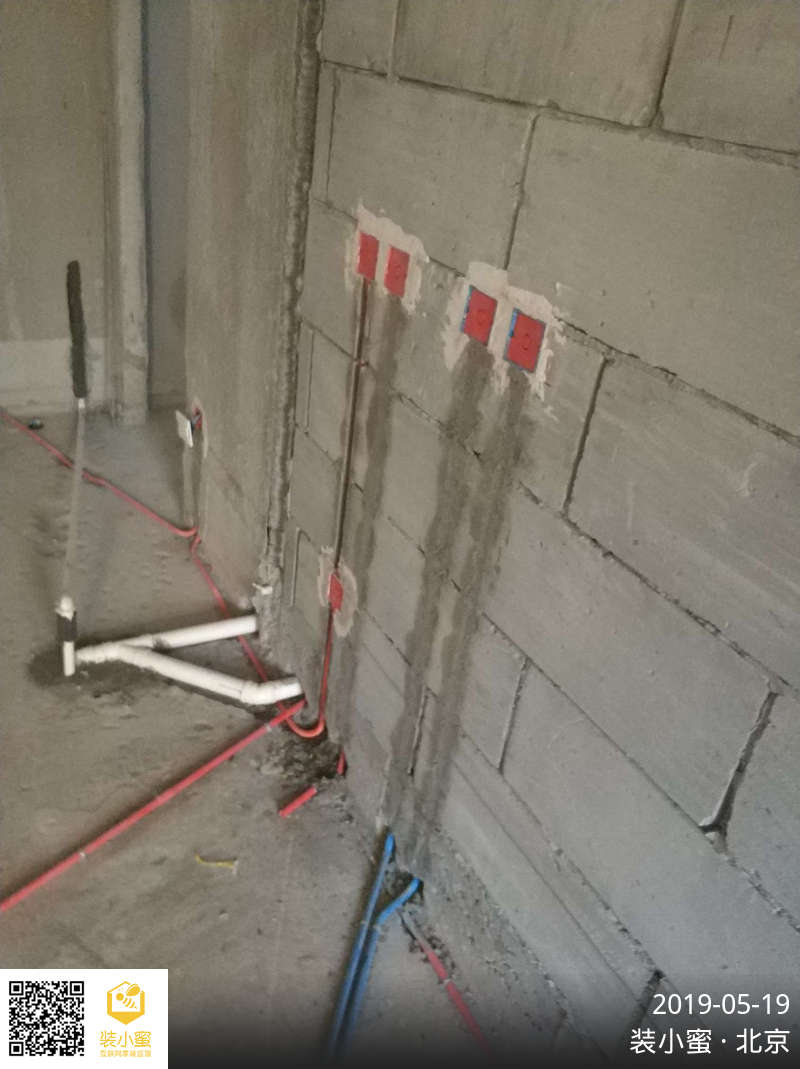

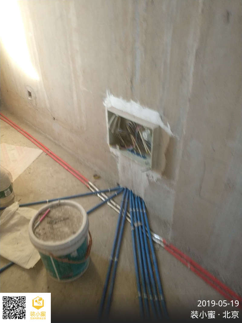

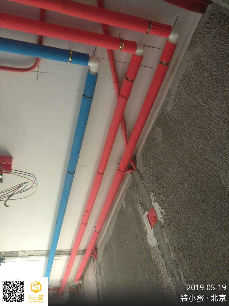

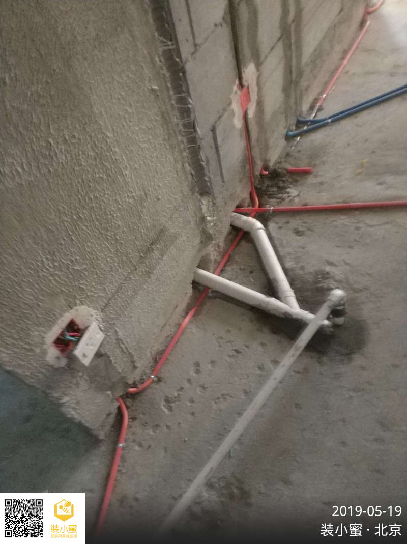

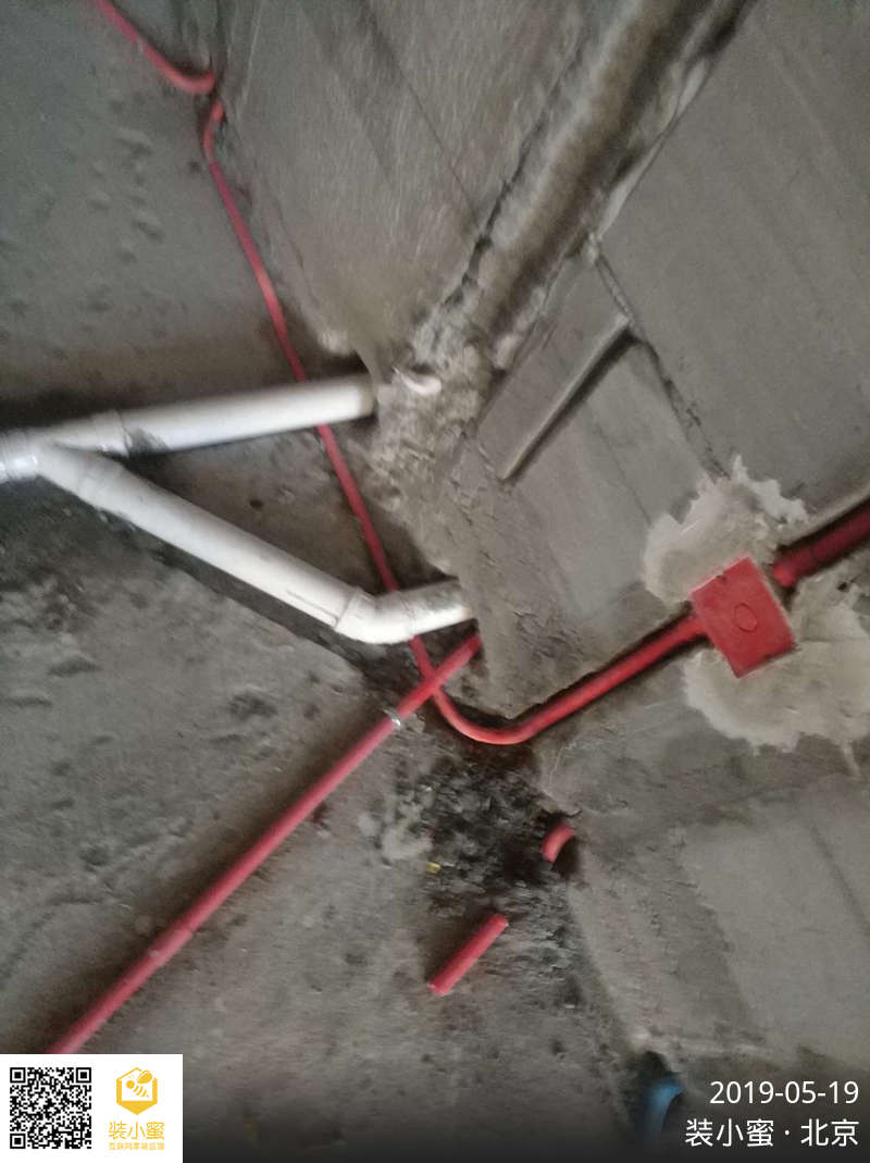

4客厅电视墙位置有一处电线管压在下水管底下,不符合规范,建议调整。

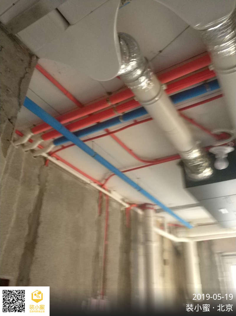

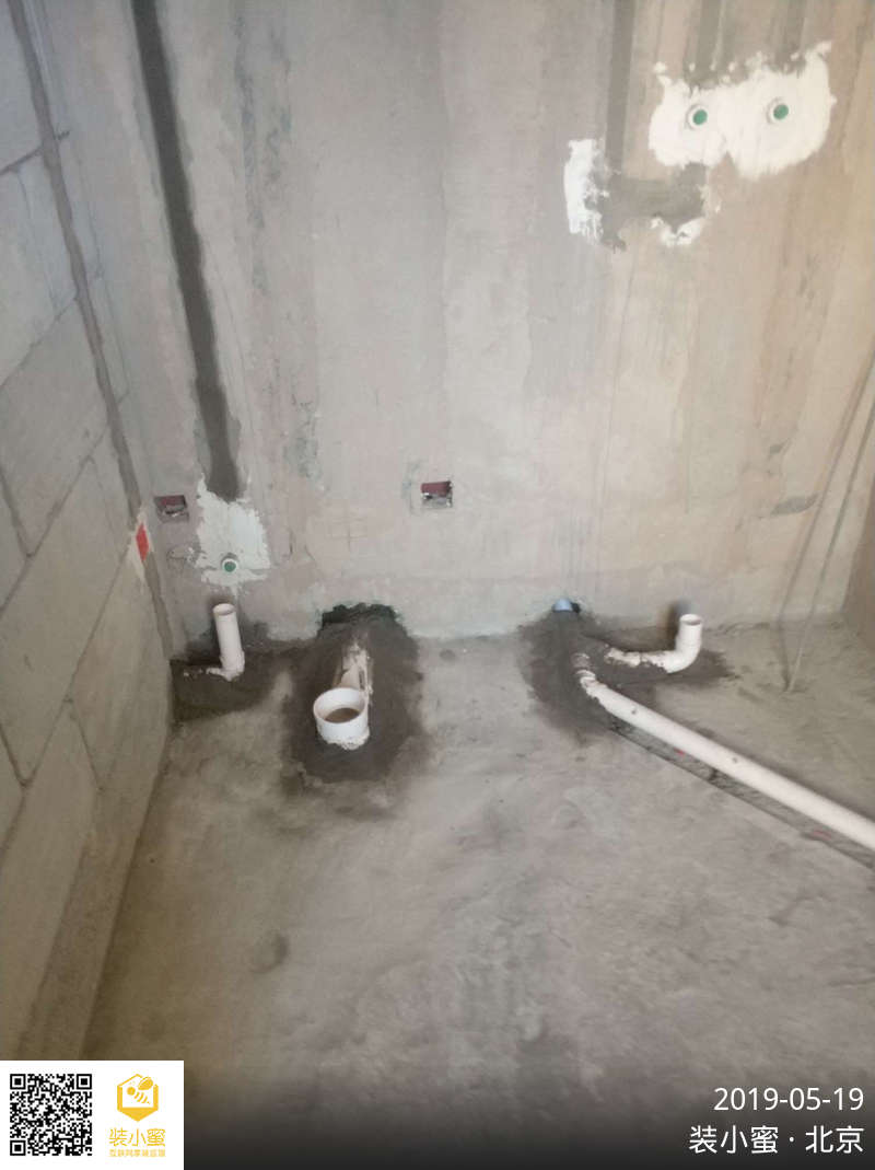

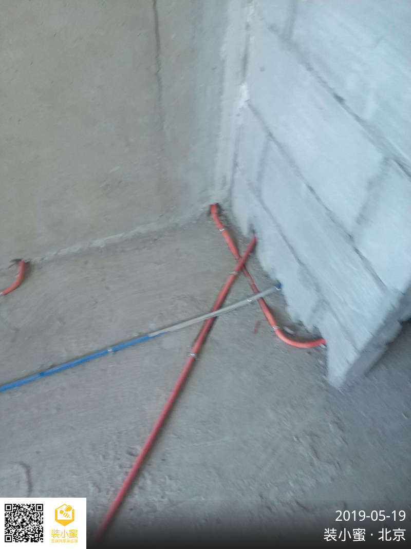

5大卫生间排风口需要打110mm孔。

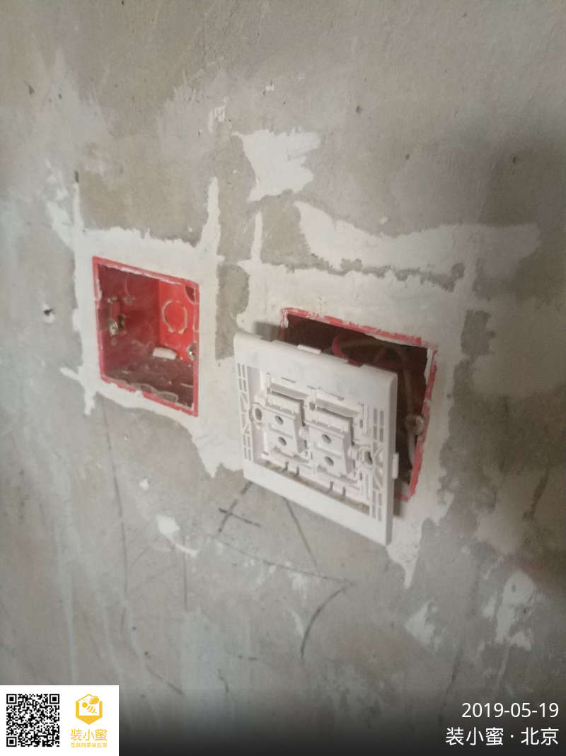

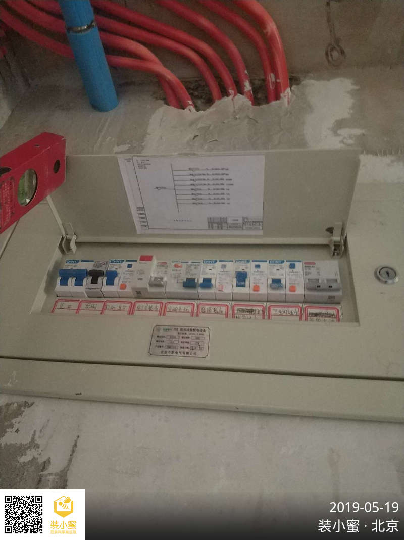

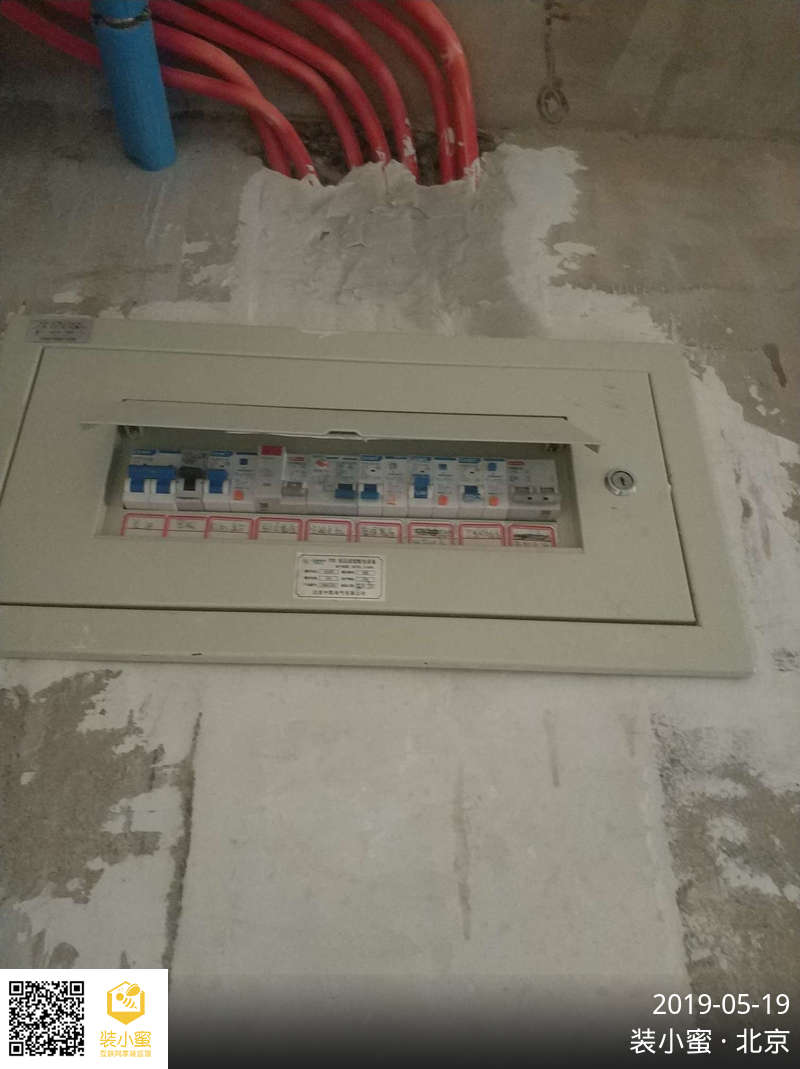

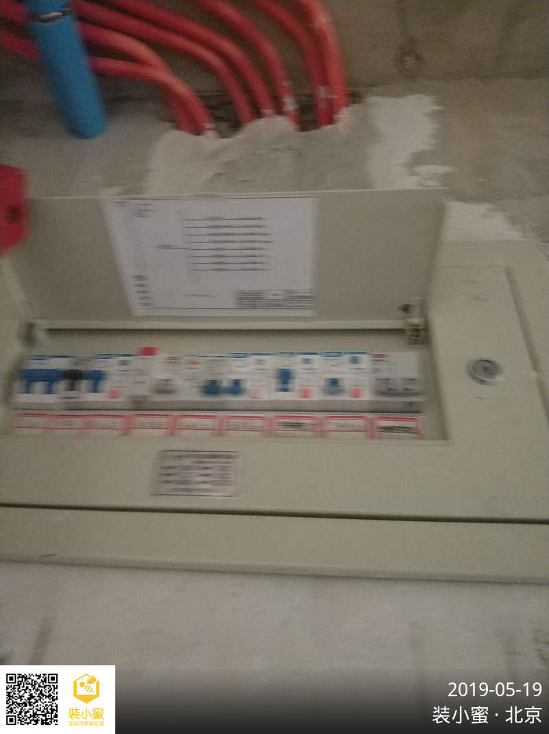

建议弱电箱里面弱电线需要做标注,弱电箱里电线裸露,需要套黄蜡管保护。
下次工作为【瓦工木工巡检】,在下次上门期间,如有问题请及时联系我。

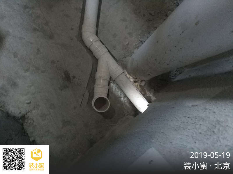

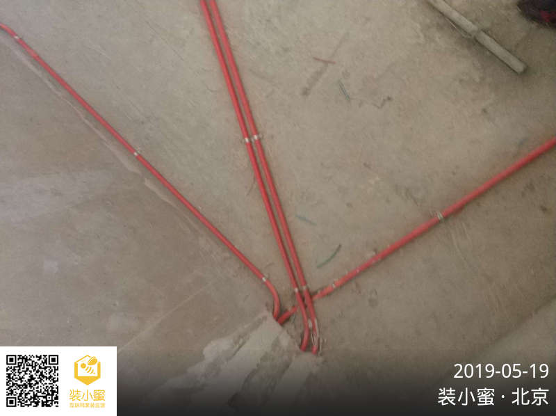

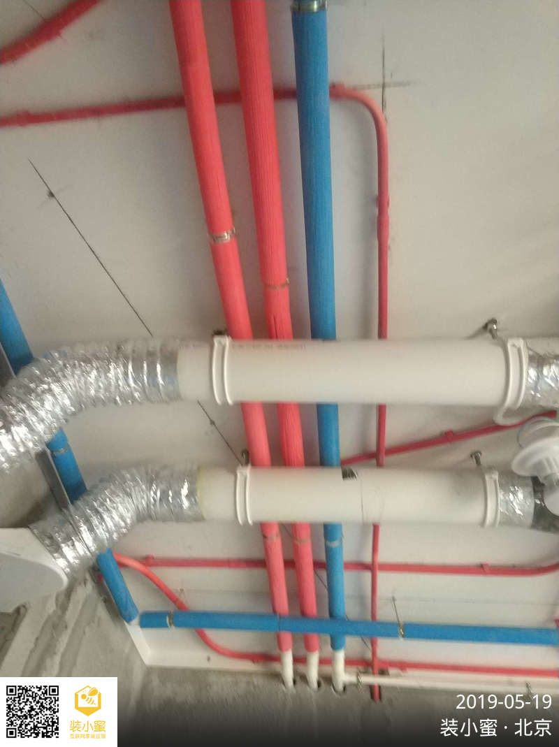

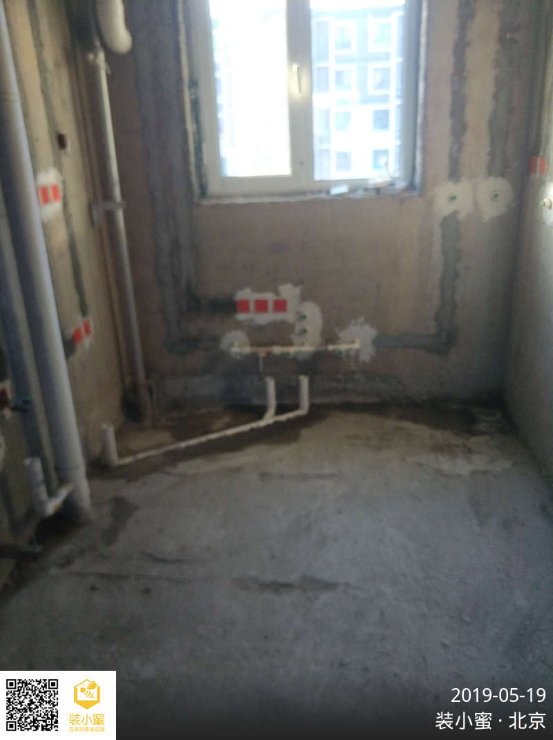

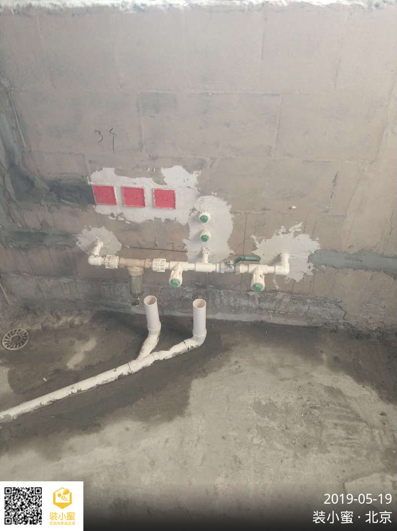

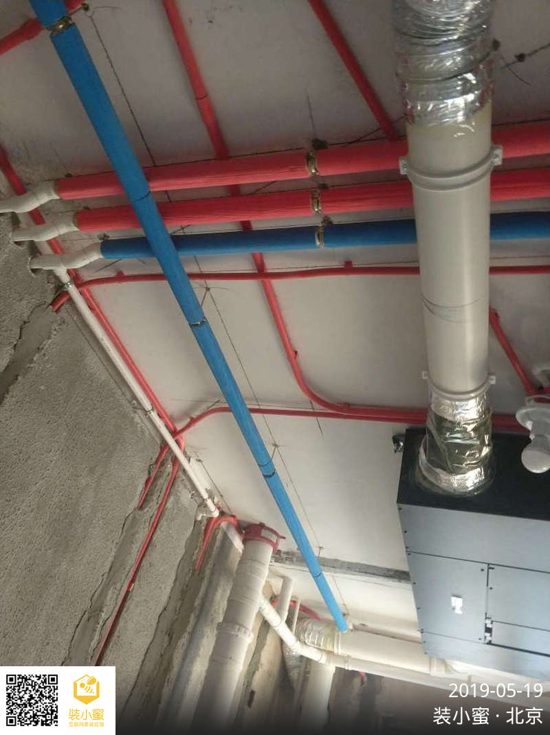

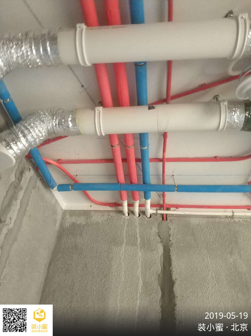

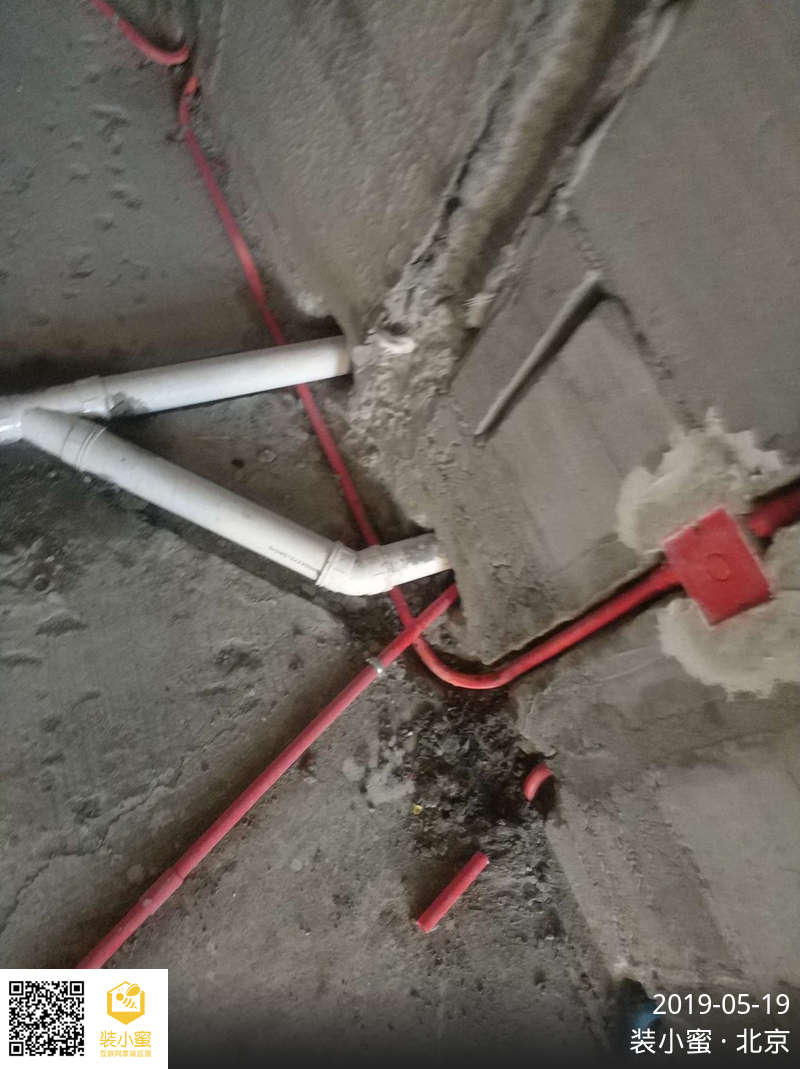

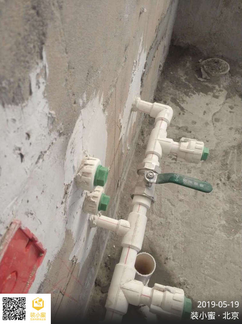

多管并管,已采用Y型三通连接

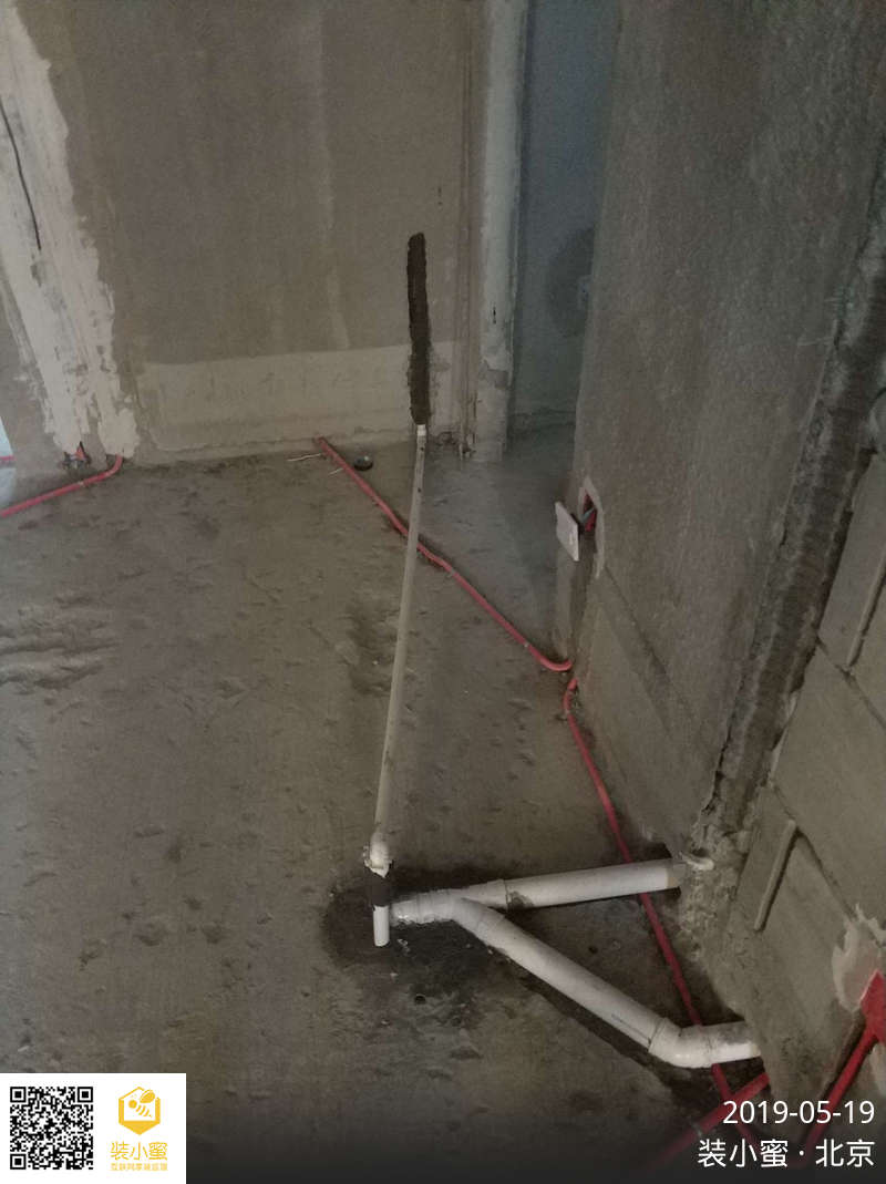

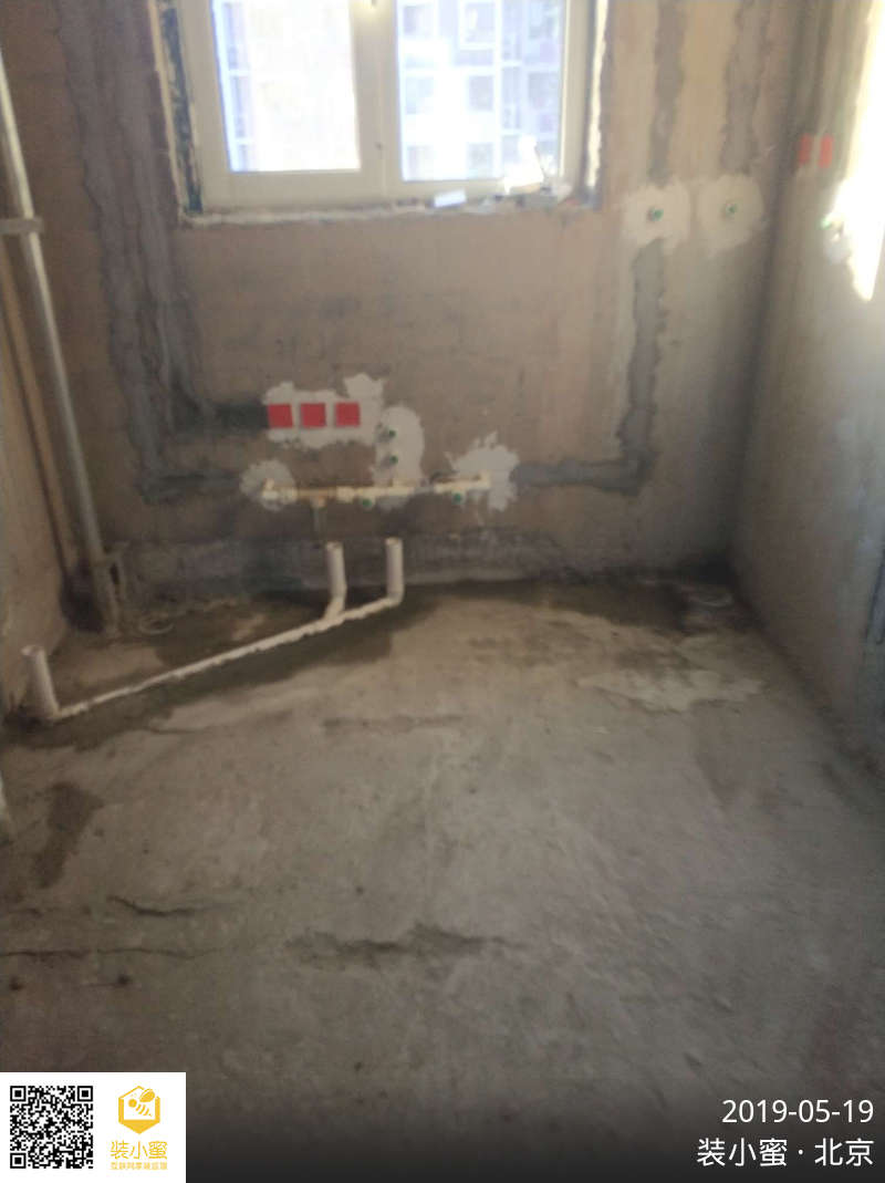

下水管道经通水试验,排水畅通
厨房排水管安装符合要求
