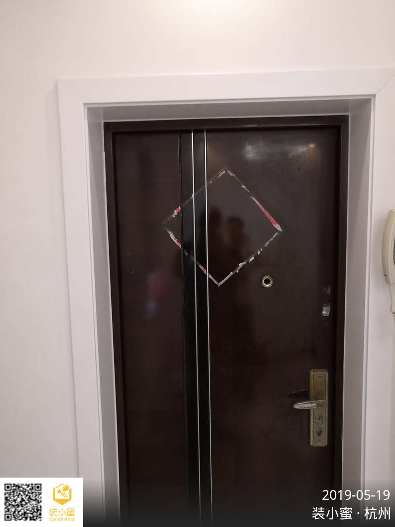

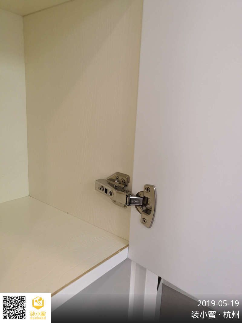

2/进户门鞋柜,柜门间隙较大。
3/主卧衣柜开门,门板变形。需要整改。

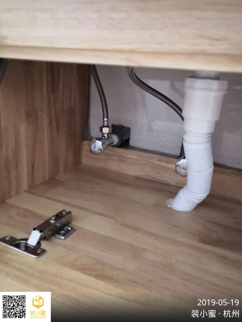

4/前置净水器安装接头处渗水。需要整改。

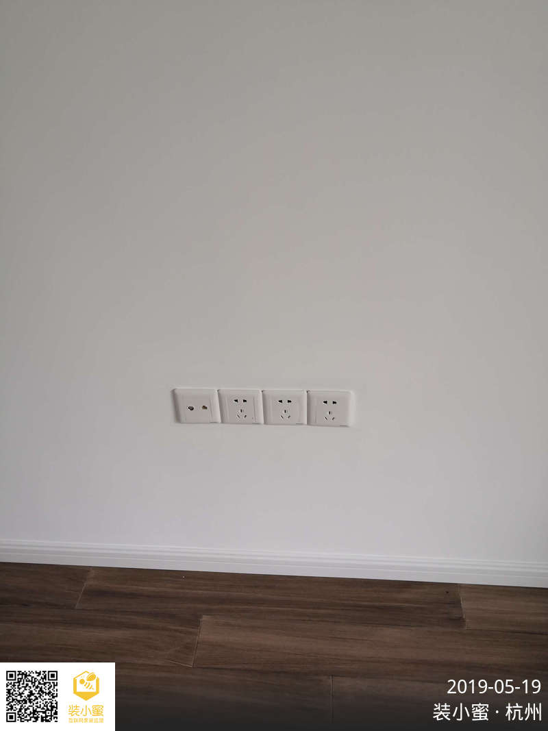

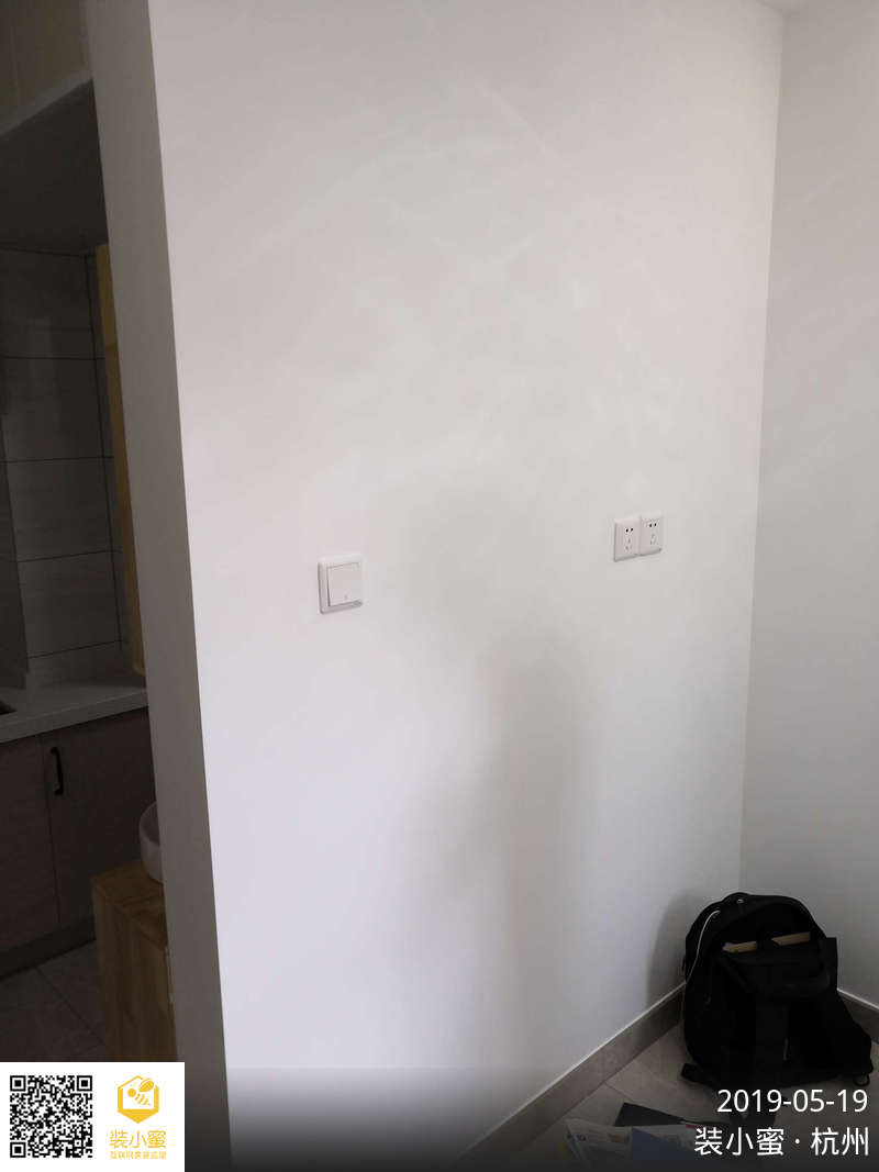

5/餐厅墙面插座底盒安装不水平。

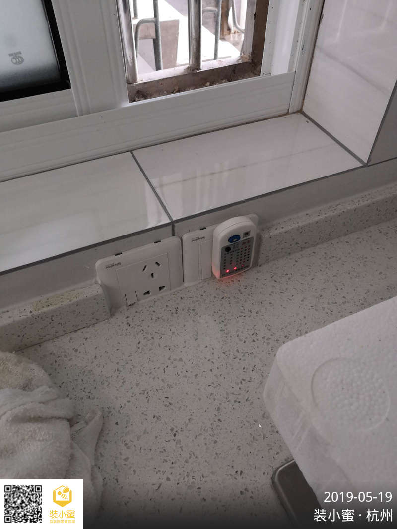

6/台面上插座需要打胶并做密封。

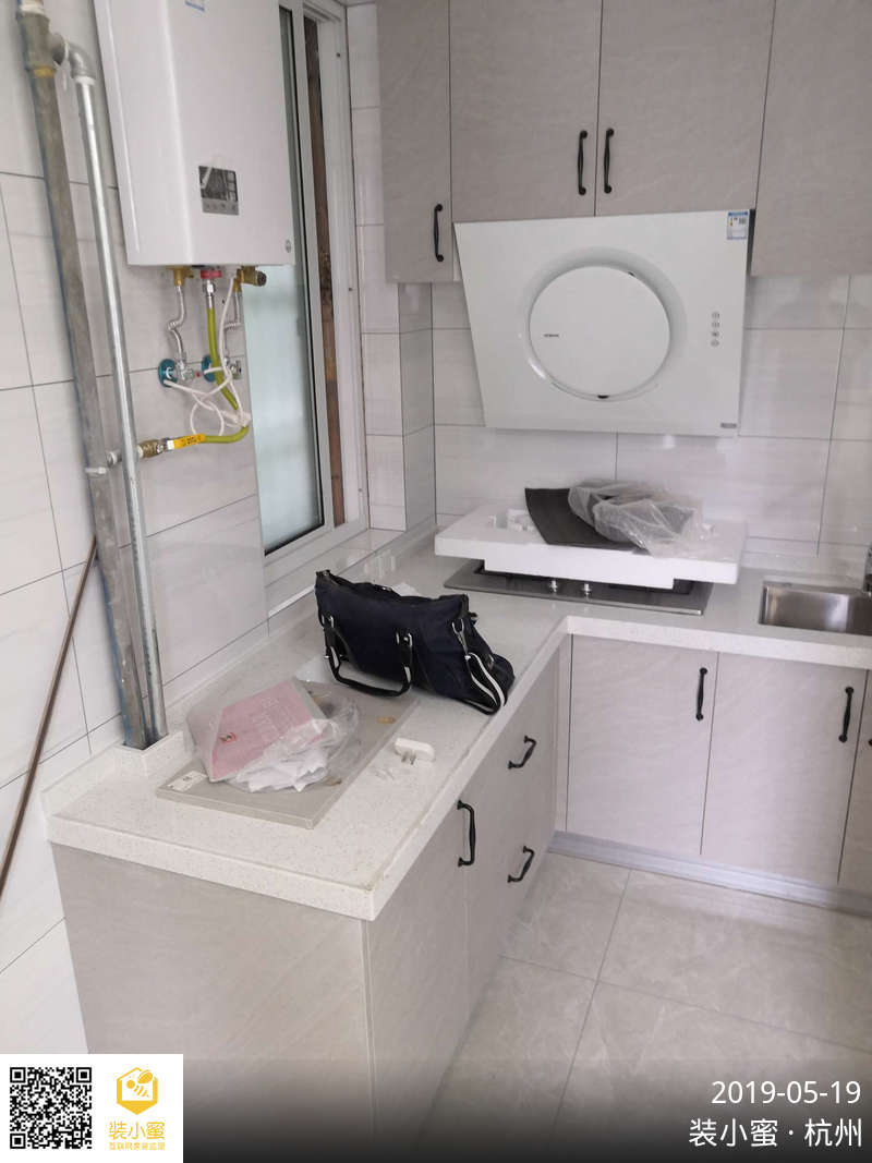

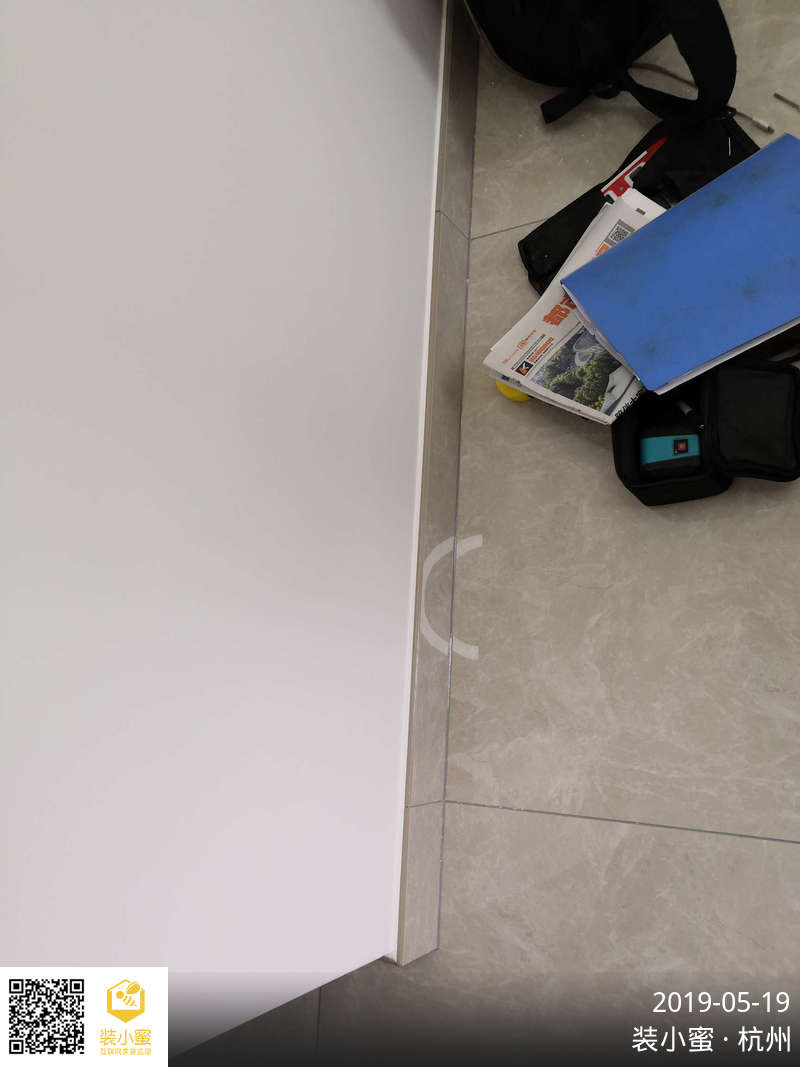

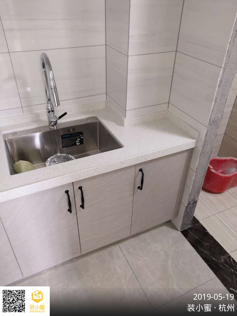

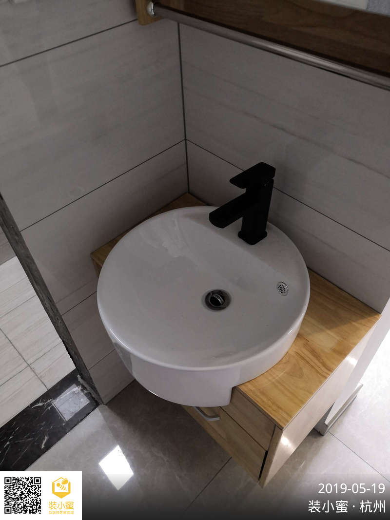

7/干区台盆安装与周围墙面有间隙,原因为墙垂直度不符合要求。

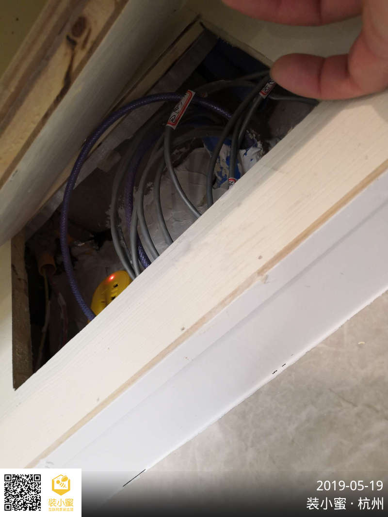

8/室内室外孔洞,做封堵。

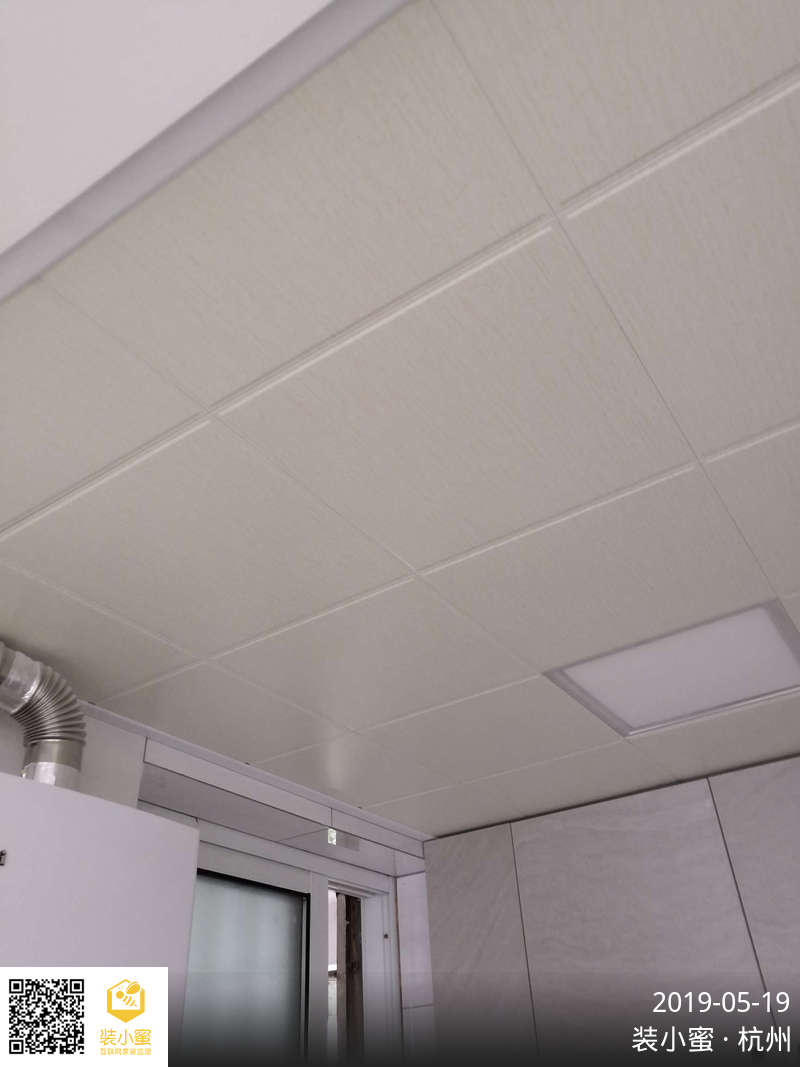

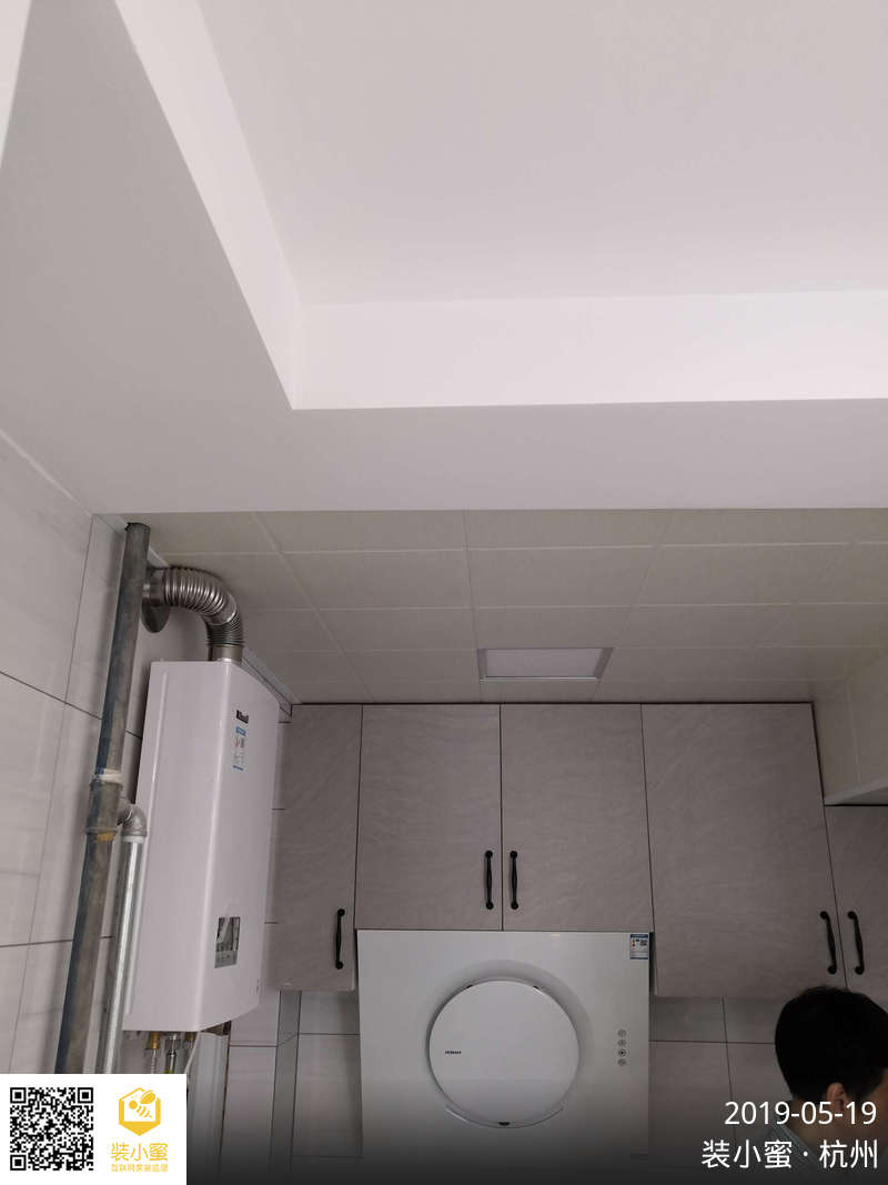

9/热水器排烟管出墙与墙外线管距离较近,需要做屏蔽保护。

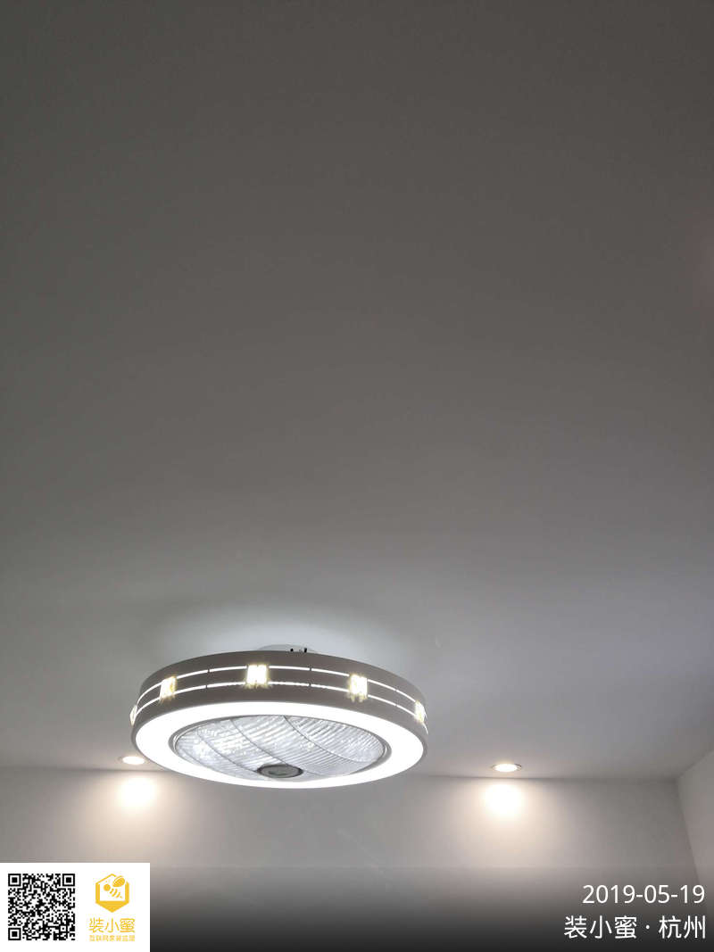

各面板安装牢固、平直
各断路器回路控制正确符合设计要求
软管安装牢固,无渗漏
各卫浴安装牢固

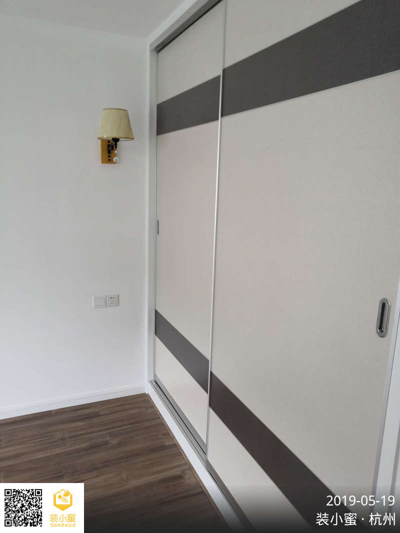

门扇四边间隙符合要求
地板表面平整,无明显变形
符合标准:34项
乳胶漆面层,涂刷质量符合要求
乳胶漆面层,手感牢固光滑
乳胶漆面层,表面色泽一致
开关面板的操作与控制符合设计要求
灯具安装符合设计要求
插座面板经通电检测,工作正常

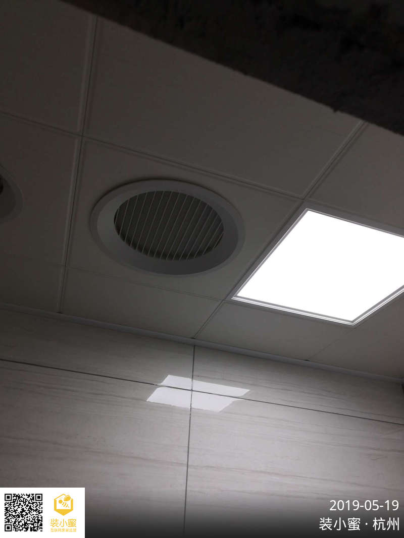

浴霸或暖风设备工作正常
弱电面板的接线已经完成
预留的弱电线编号标识完整
角阀开闭正常,无渗漏
龙头安装牢固,无渗漏
龙头出水控制正常
各卫浴表面完整
各卫浴设备排水畅通,无渗漏现象
台盆排水管具有存水弯功能

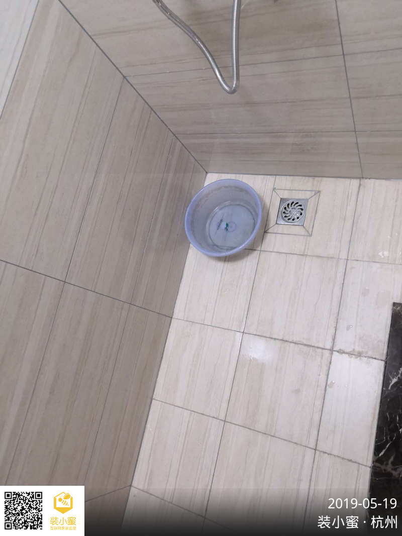

各地漏排水畅通,无返水现象
五金件安装牢固,螺丝齐全

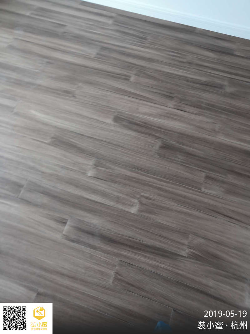

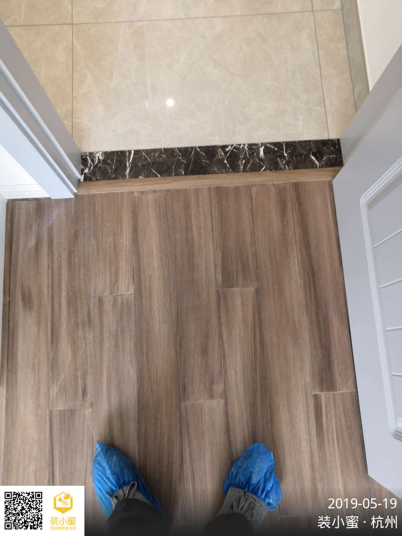

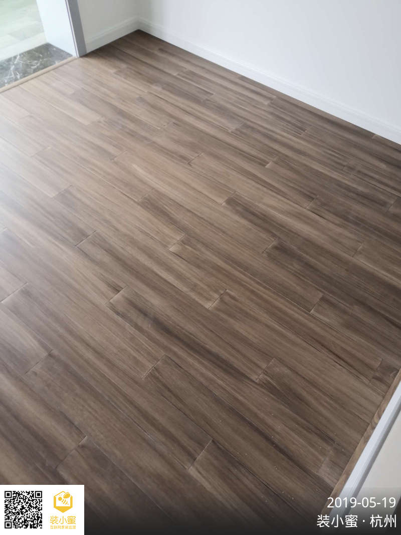

地板表面完整,材质色泽一致
安装牢固,走动无明显异响
留缝与拼接缝隙符合要求
收口条安装牢固,符合要求

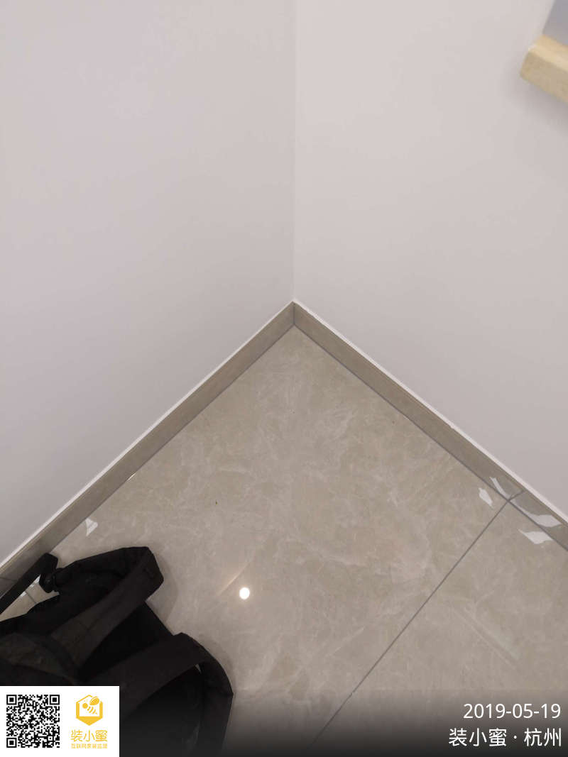

踢脚线安装牢固
踢脚线安装质量符合要求

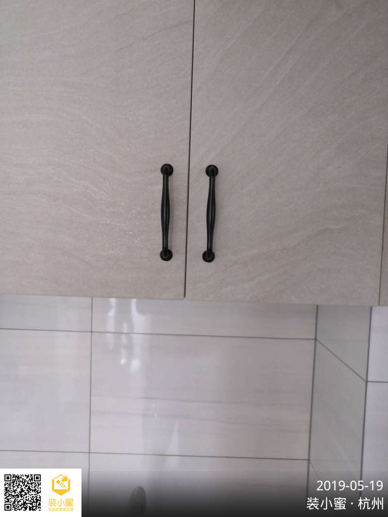

拉手牢固,安装符合要求

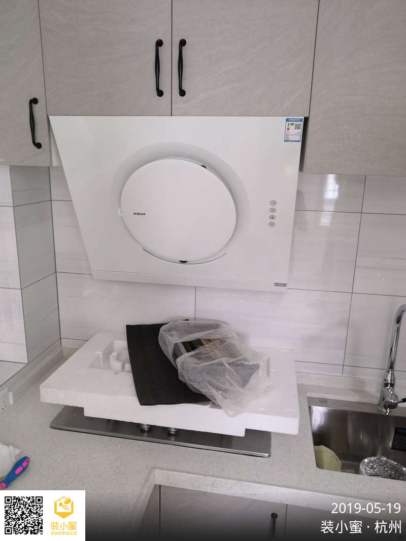

厨房电器(设备)工作正常
橱柜安装牢固
台面水平、平整,拼接处平直
面板表面平整,安装符合要求
金属移门牢固,安装符合要求
