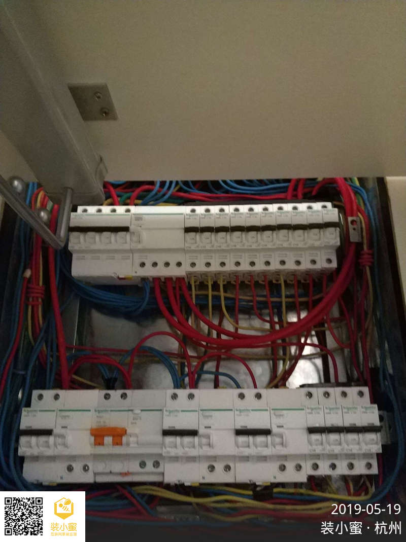

1/电箱内各回路未标识,需要加强调整。

3/各回路水晶头未安装,需要加强。
5/预留的弱电线未编号标识,需要加强调整。

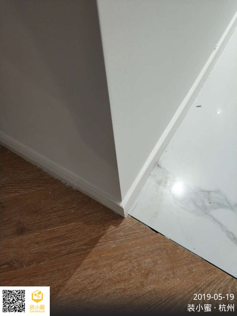

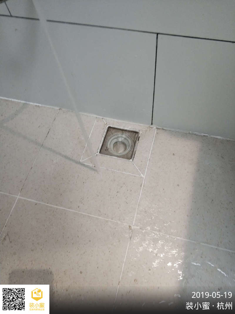

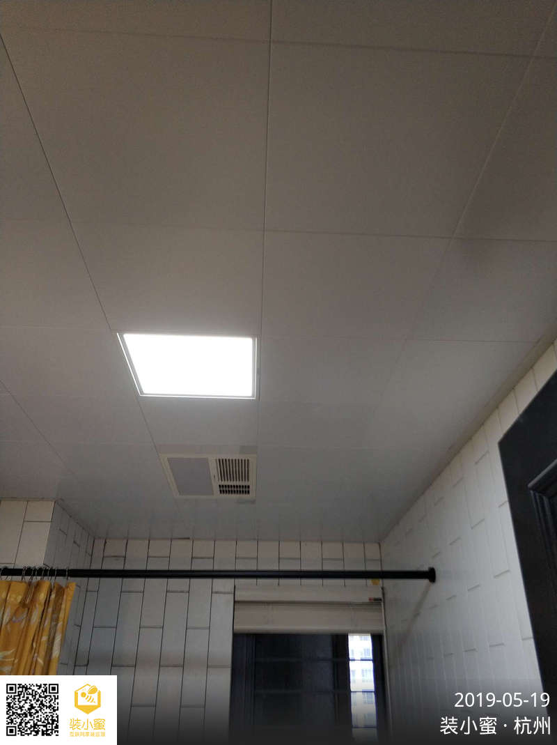

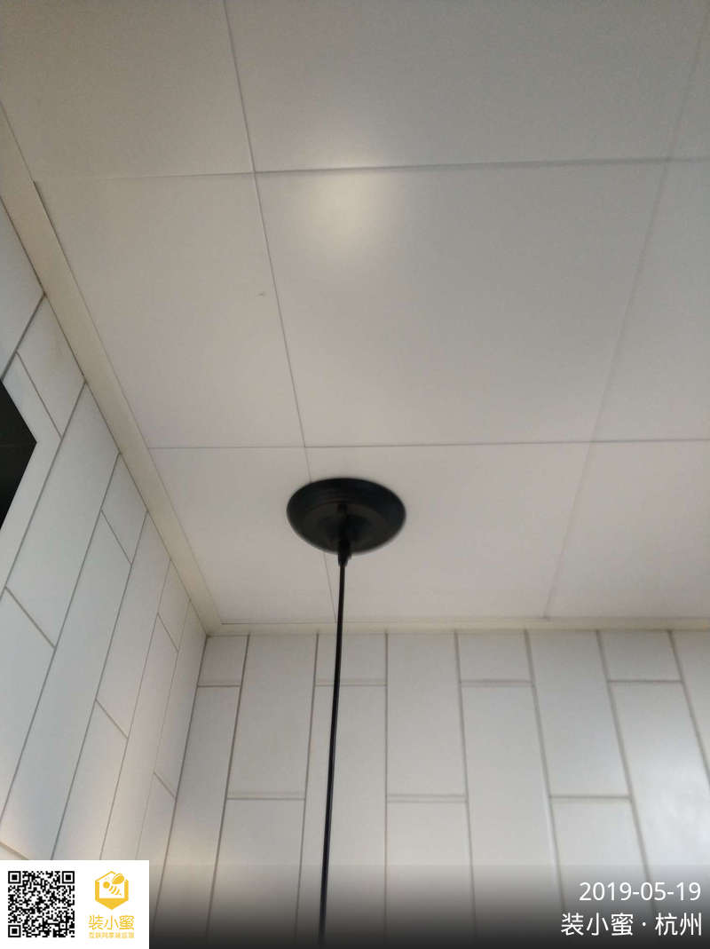

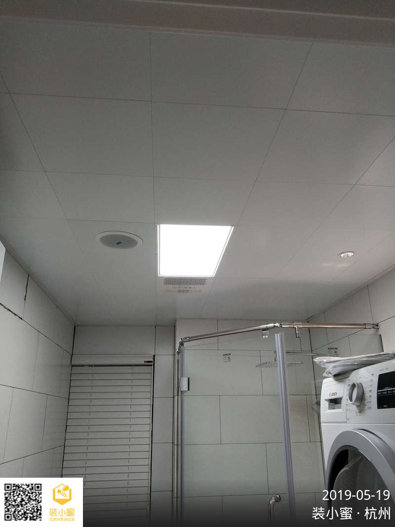

6/卫生间角条并角有明显缺陷,需要做调整。

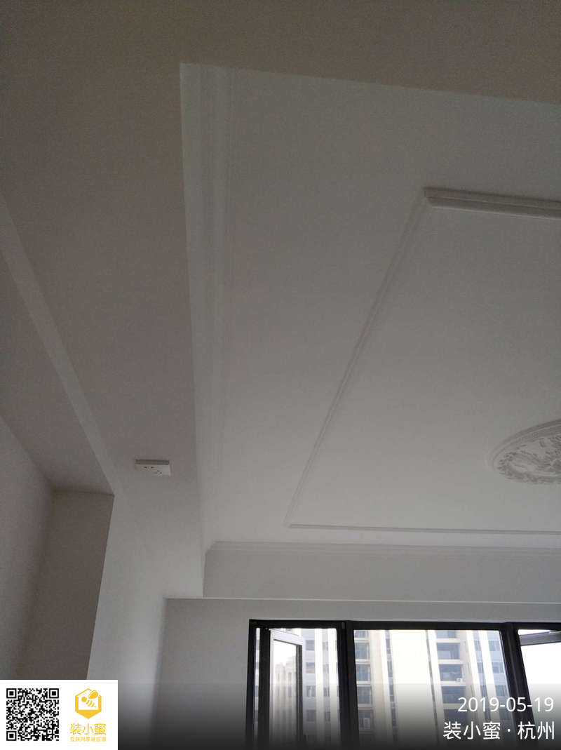

7/卫生间顶面中间,有明显不平整需要做调整。

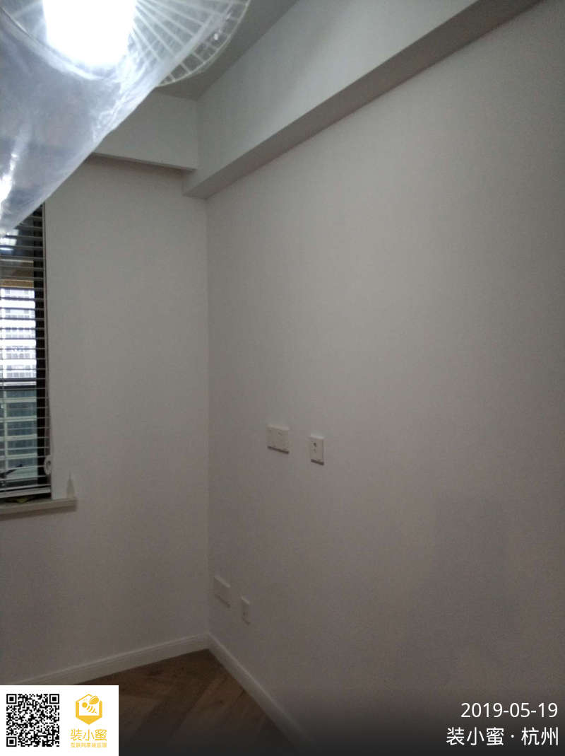

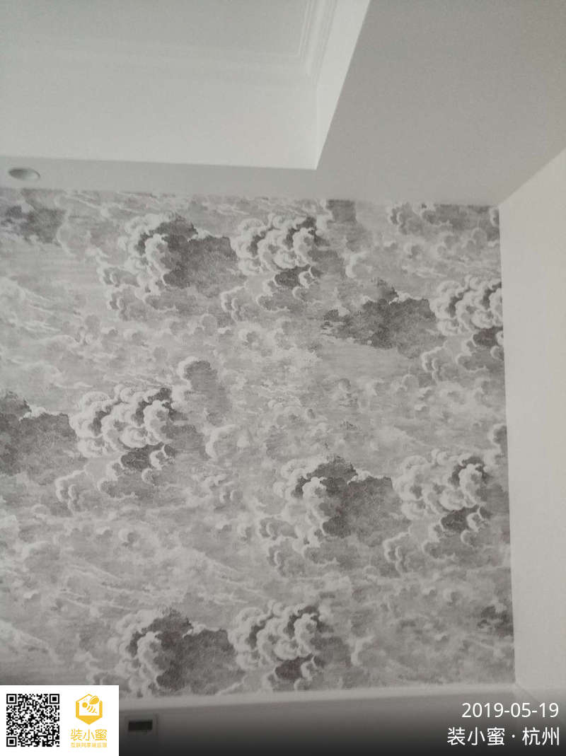

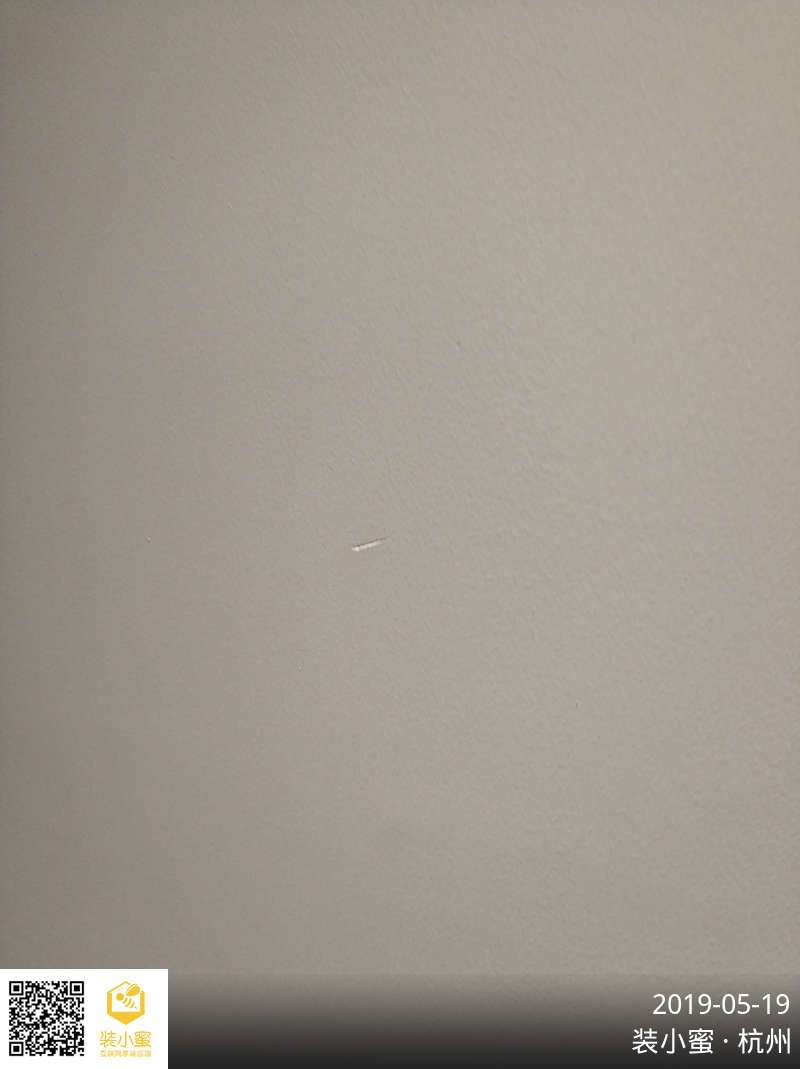

9/阳台梁体上面有明显开裂现场,次卧床头墙面有明显缺陷,需要加强做修补。

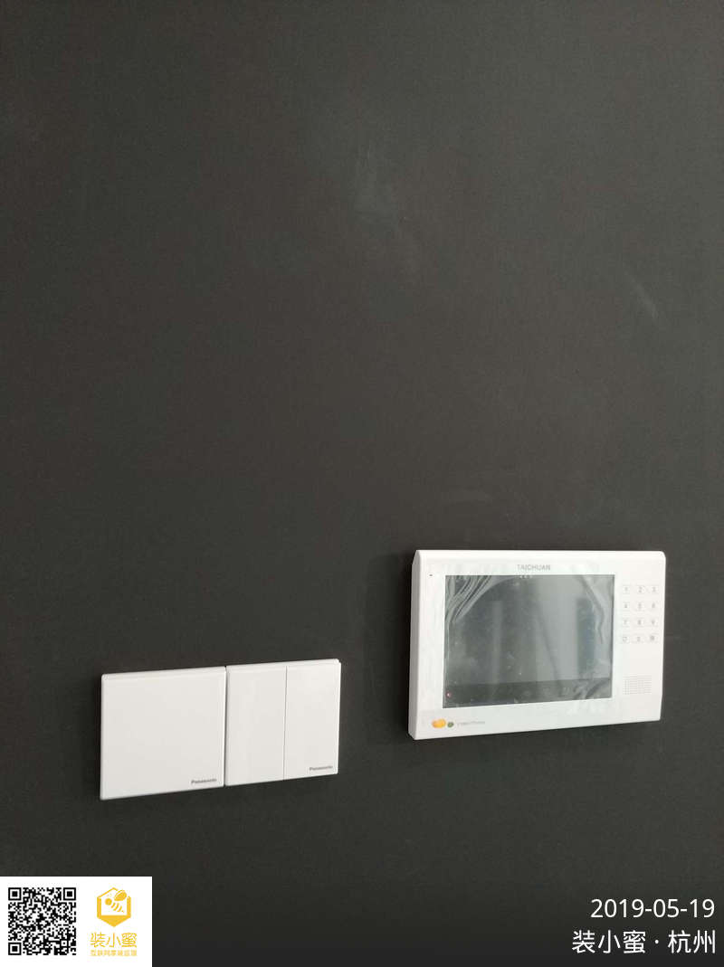

各回路名称标识贴正确

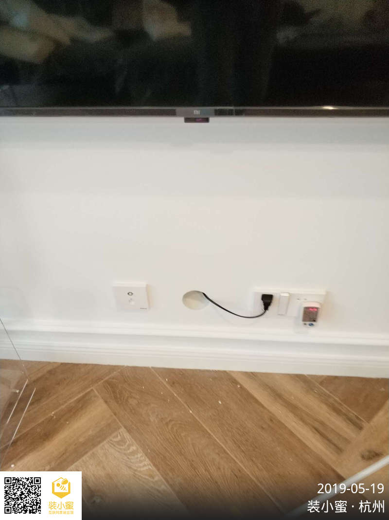

弱电面板的接线已经完成
预留的弱电线编号标识完整

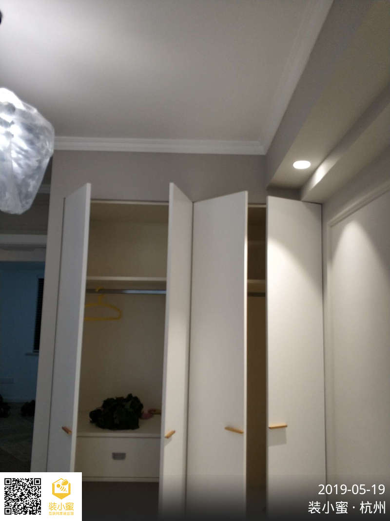

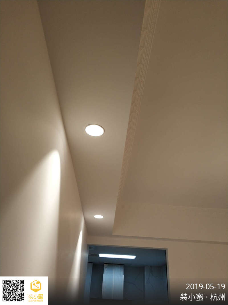

边角条安装平直,拼接缝平整
面板平整,表面无明显缺陷

各面板安装牢固并符合要求

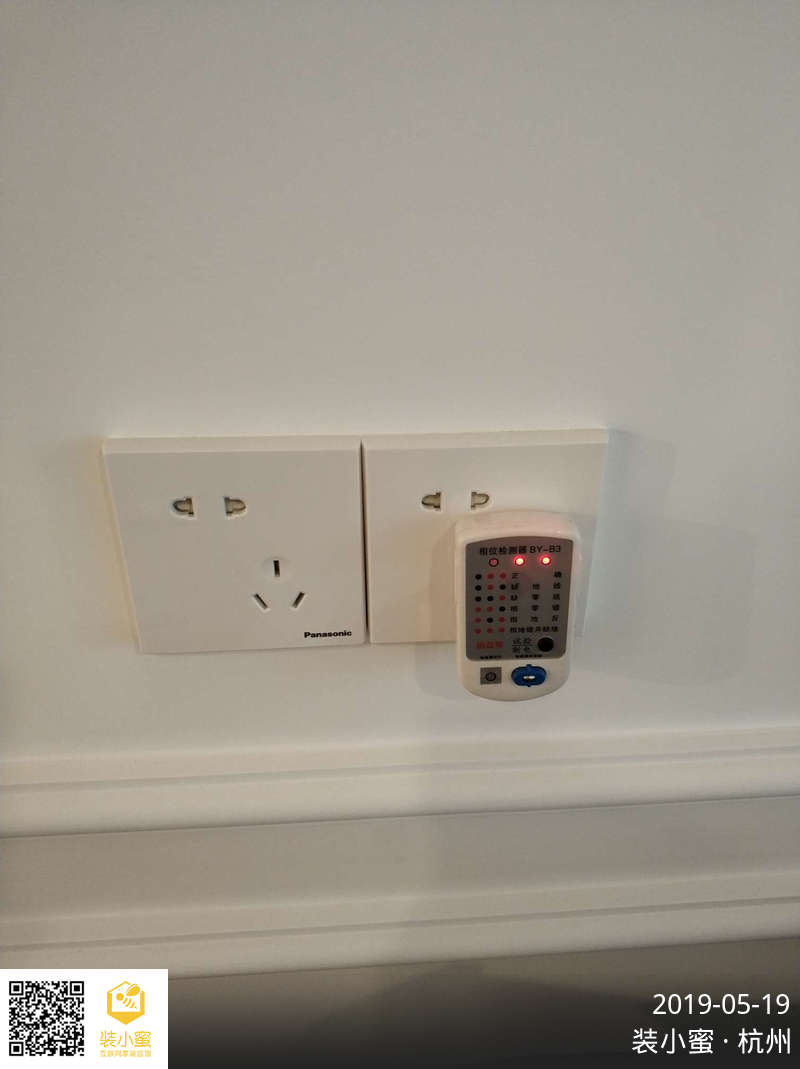

开关面板的操作与控制正常

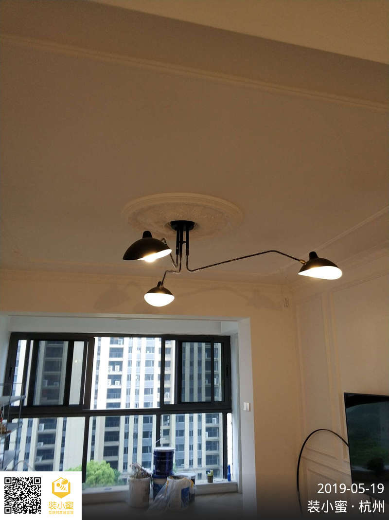

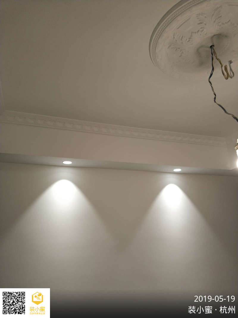

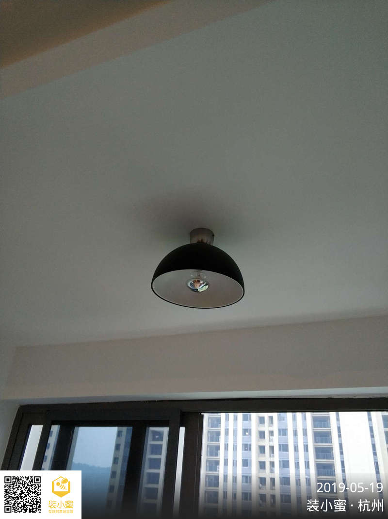

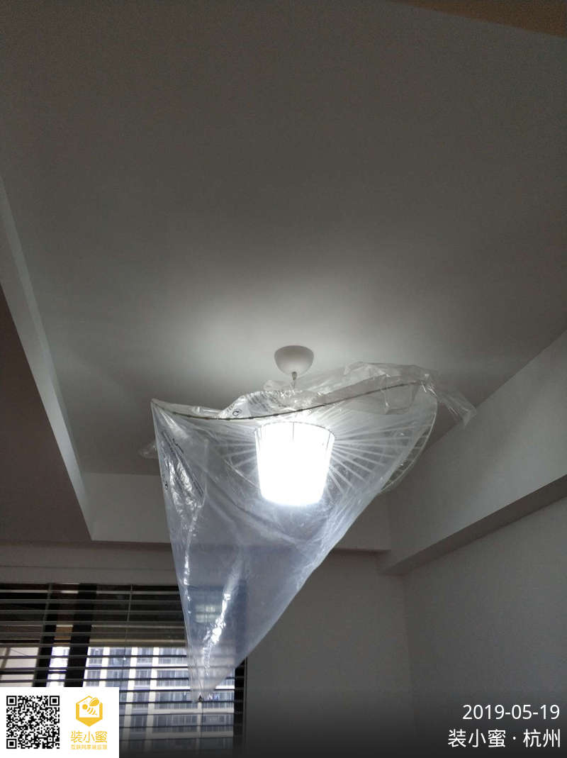

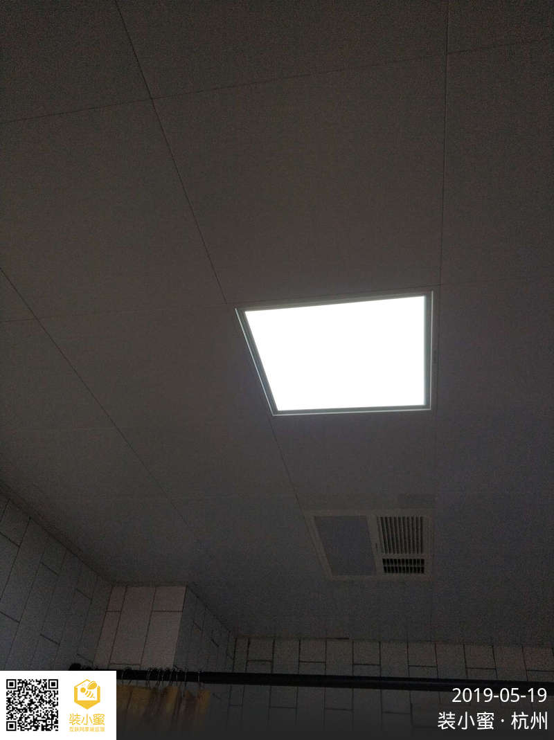

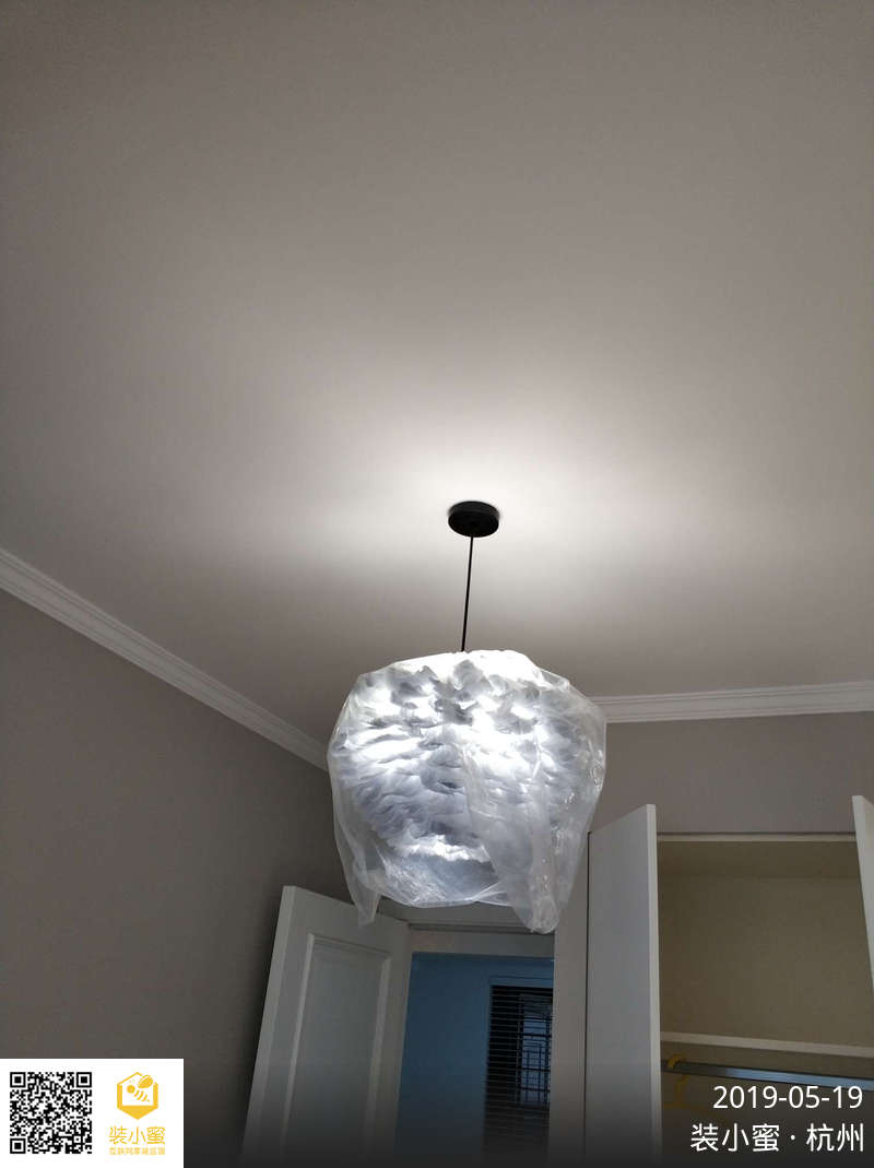

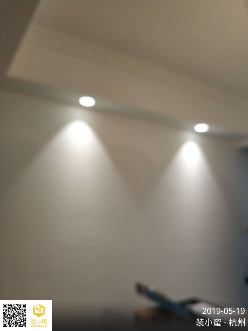

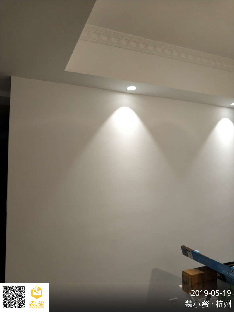

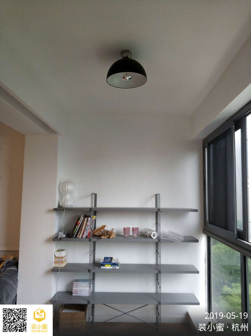

灯具安装符合要求
拆卸部分面板,内部接线规范

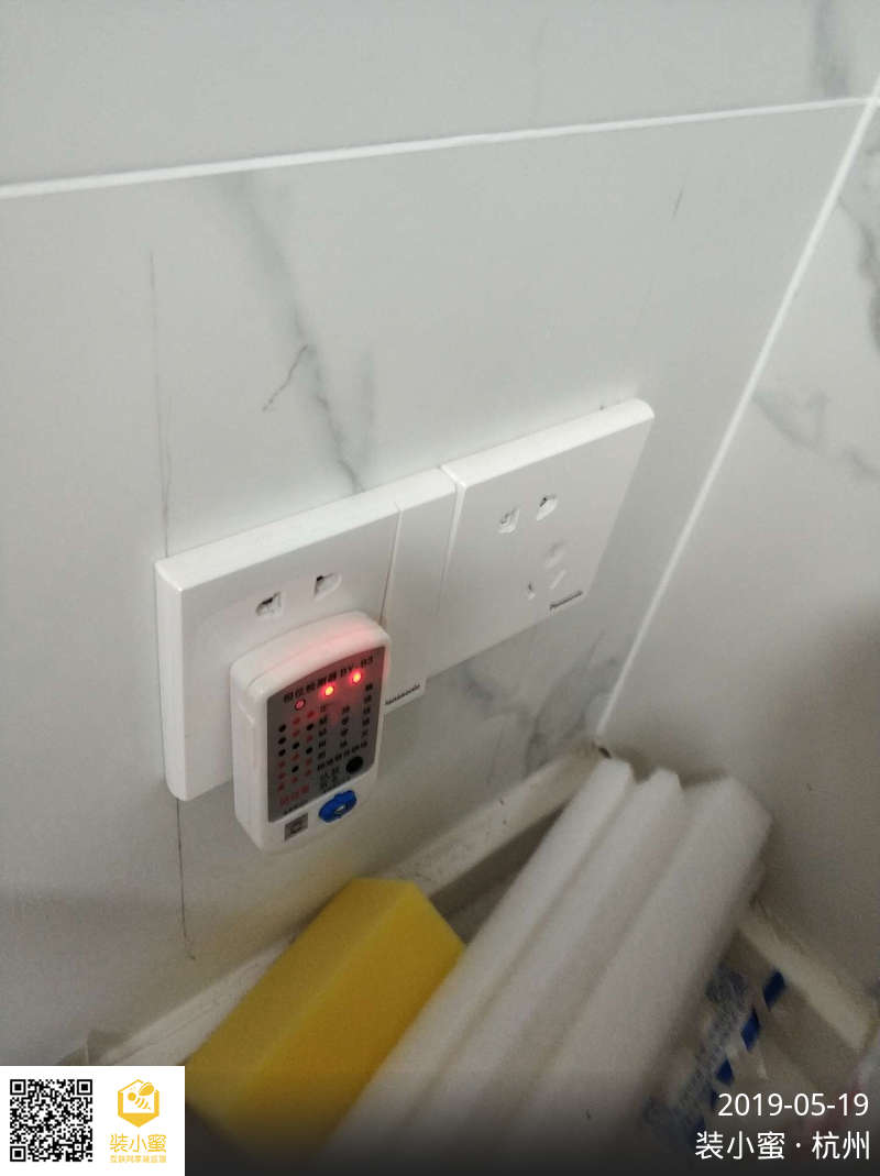

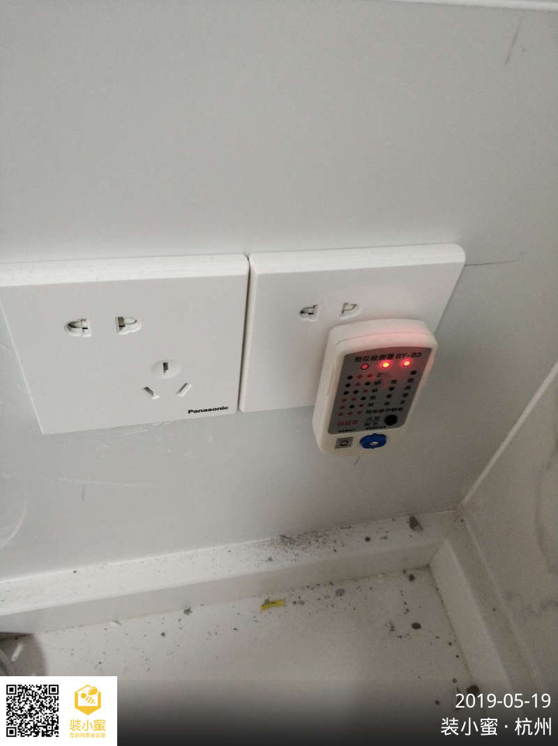

插座面板经通电检测,工作正常

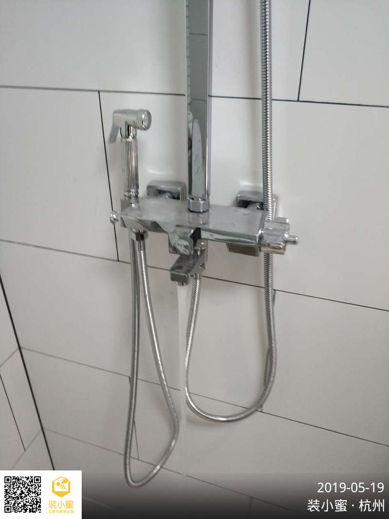

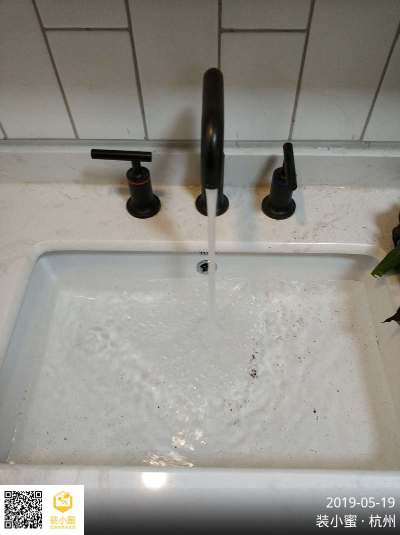

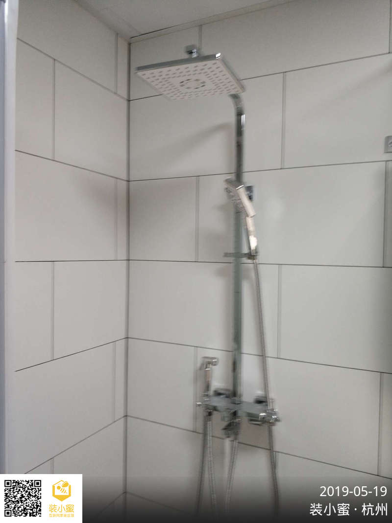

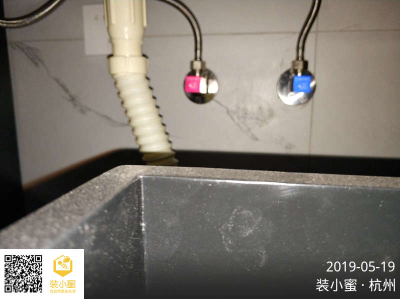

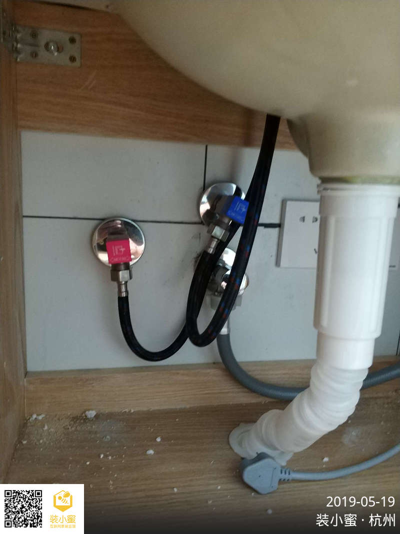

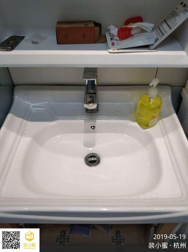

各卫浴安装牢固,表面完整

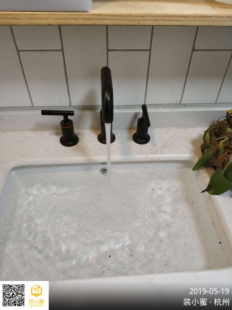

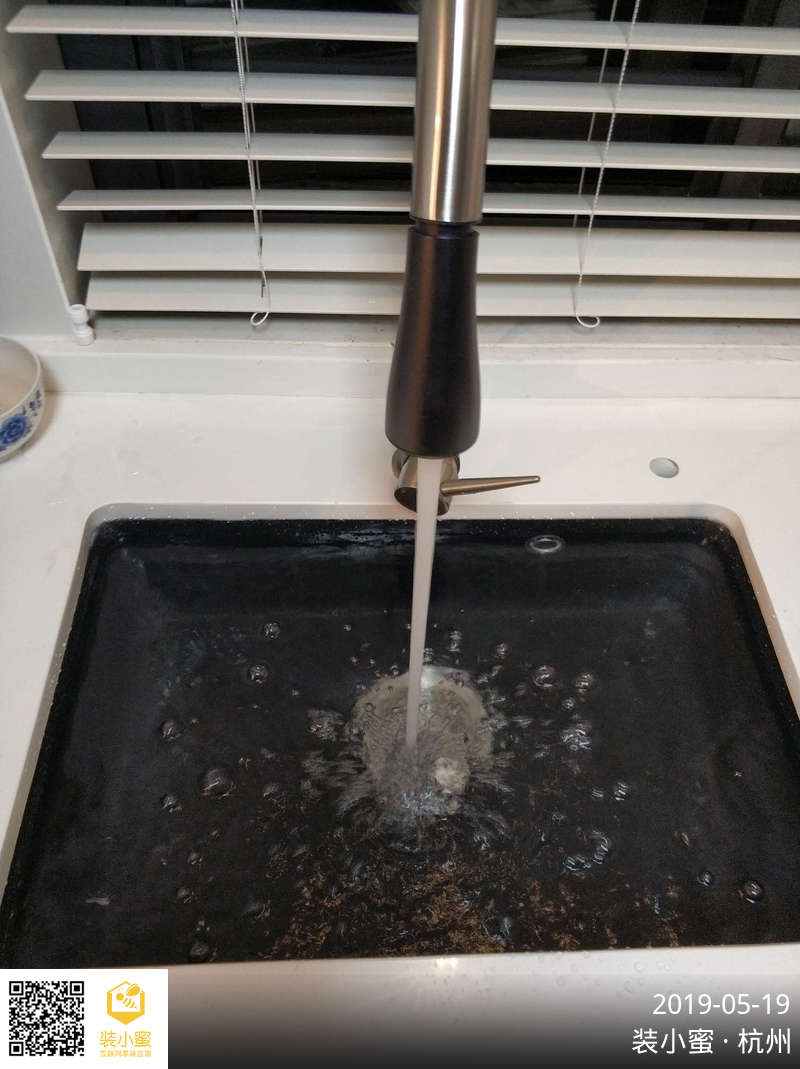

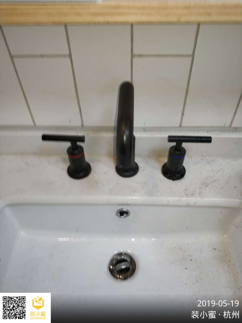

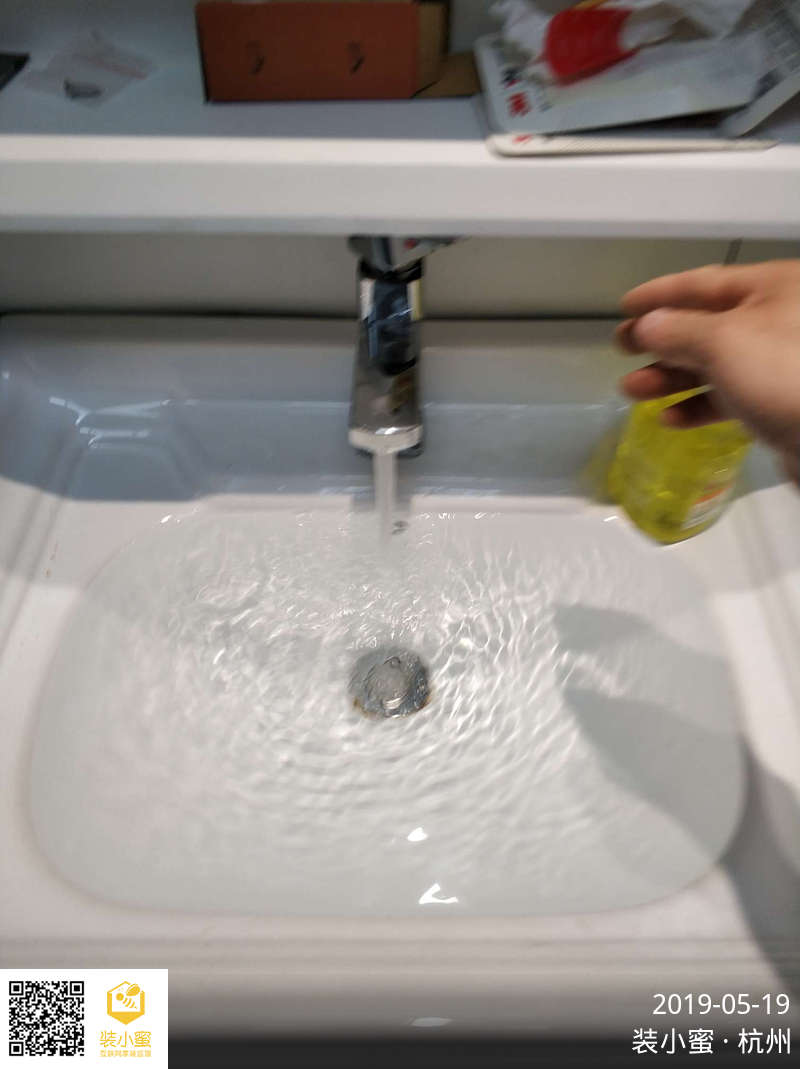

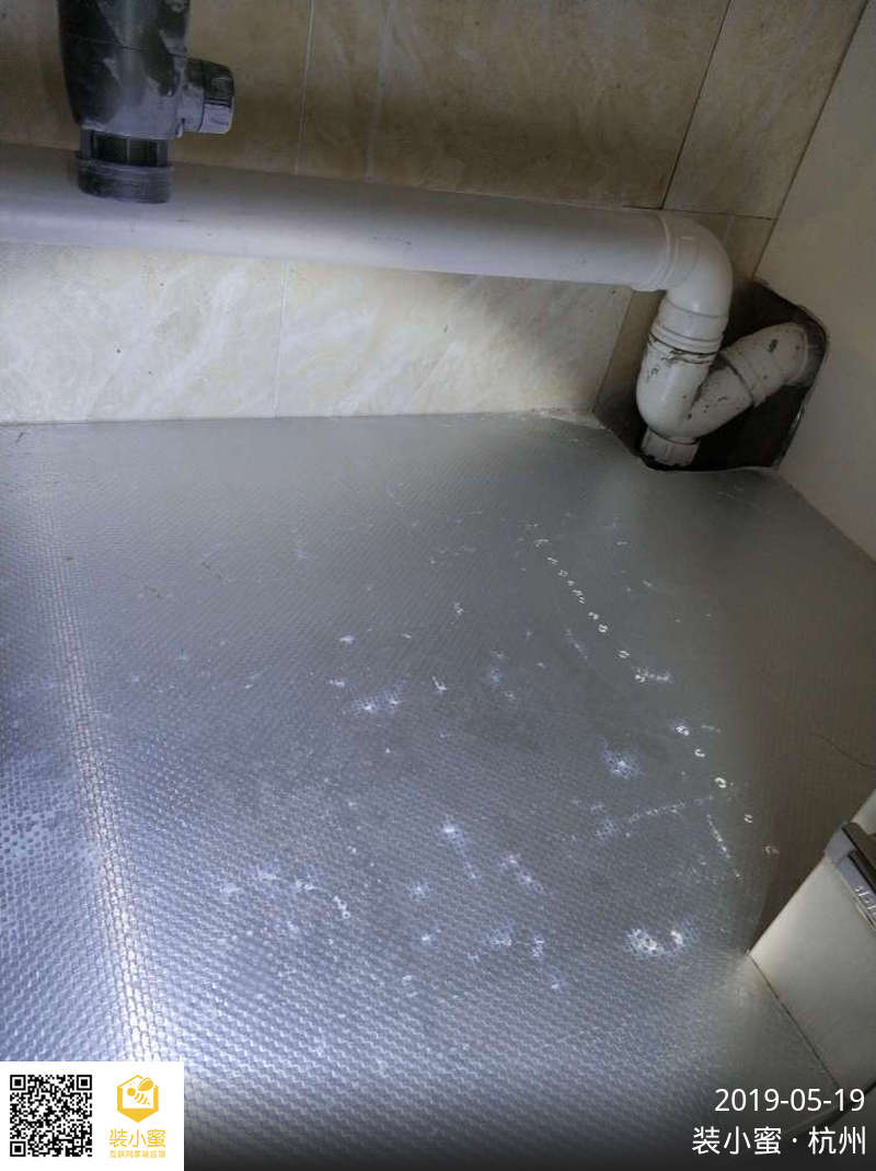

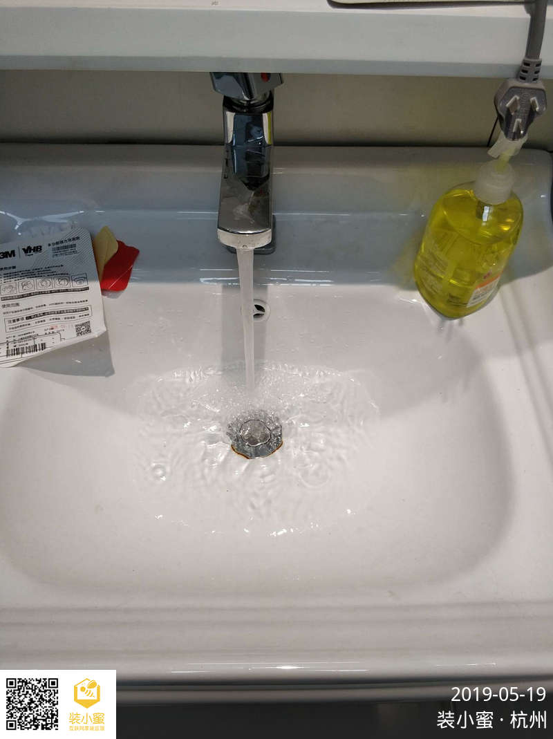

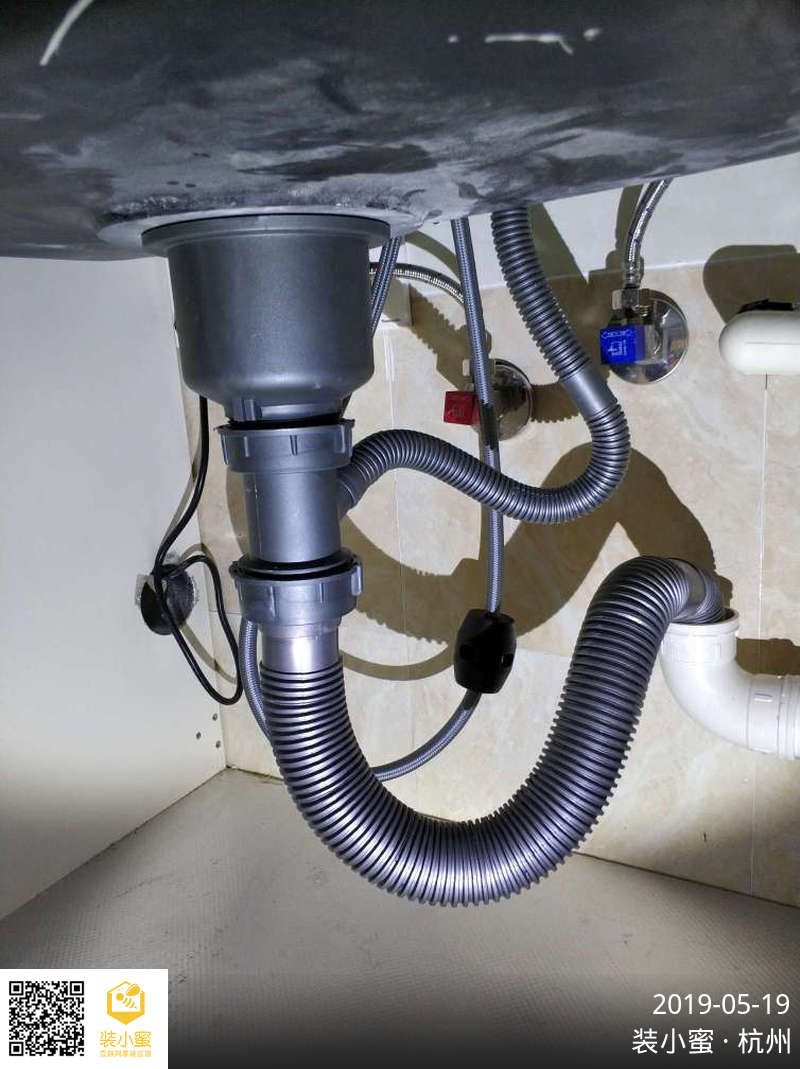

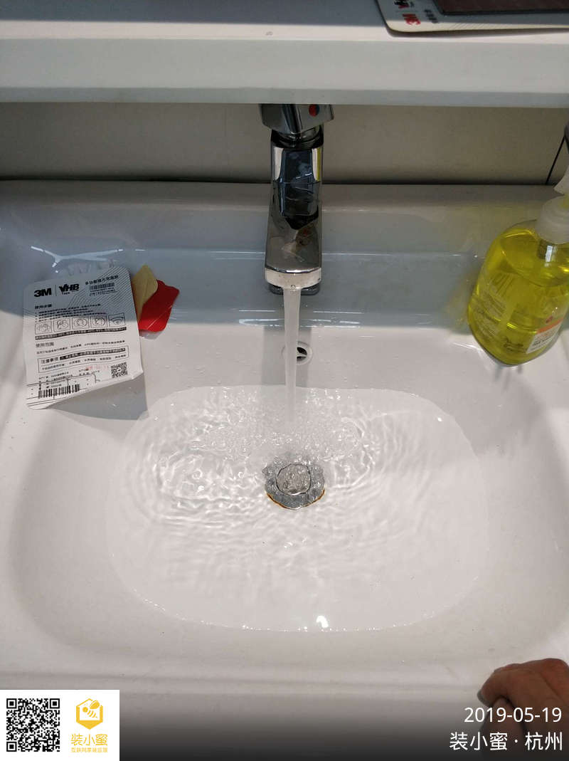

台盆排水畅通,具有存水弯功能
淋浴房排水畅通
其他设备排水时地漏无返水

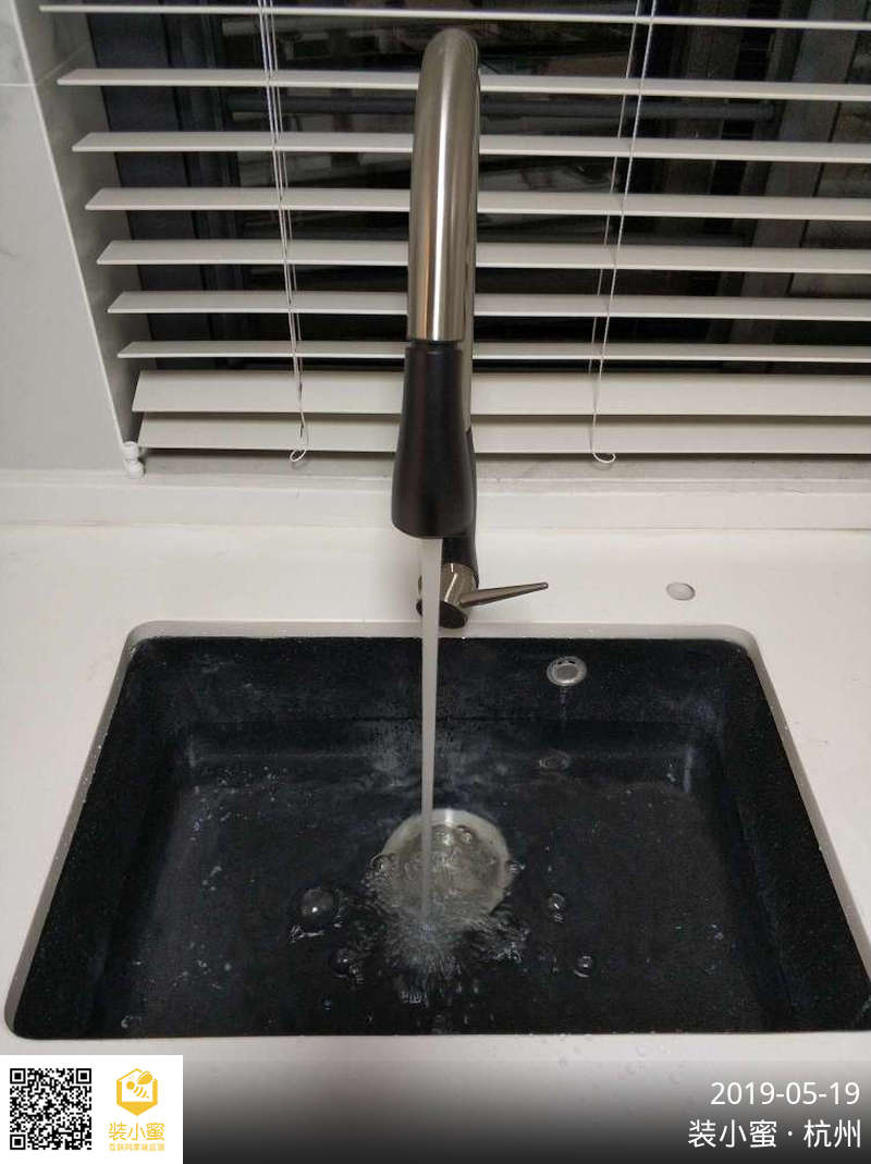

龙头安装牢固,无渗漏
龙头开闭灵活,控制正常

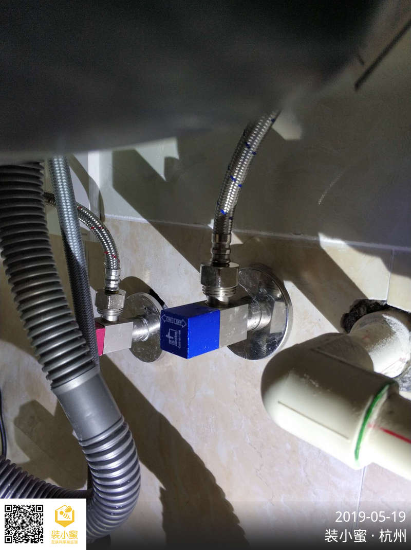

角阀开闭正常,无渗漏
软管安装牢固,无渗漏

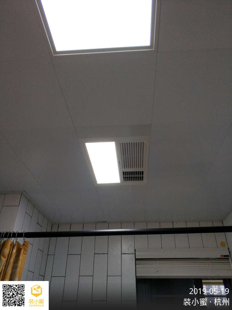

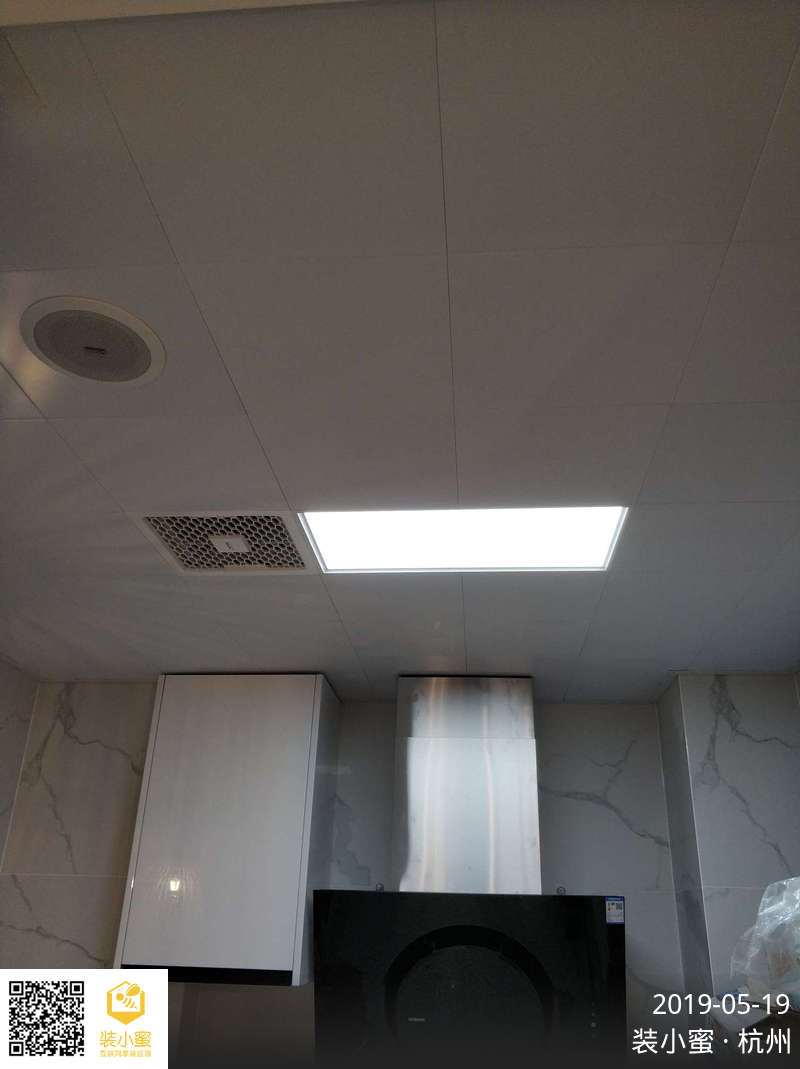

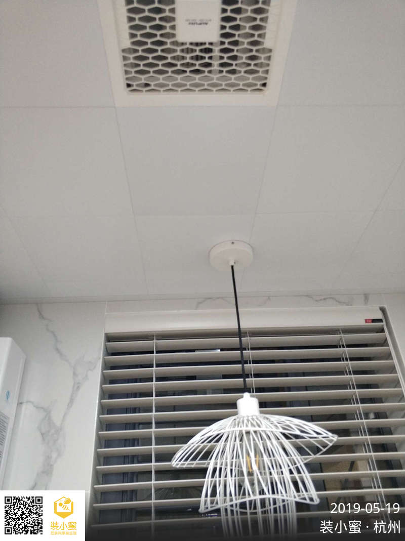

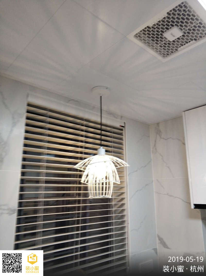

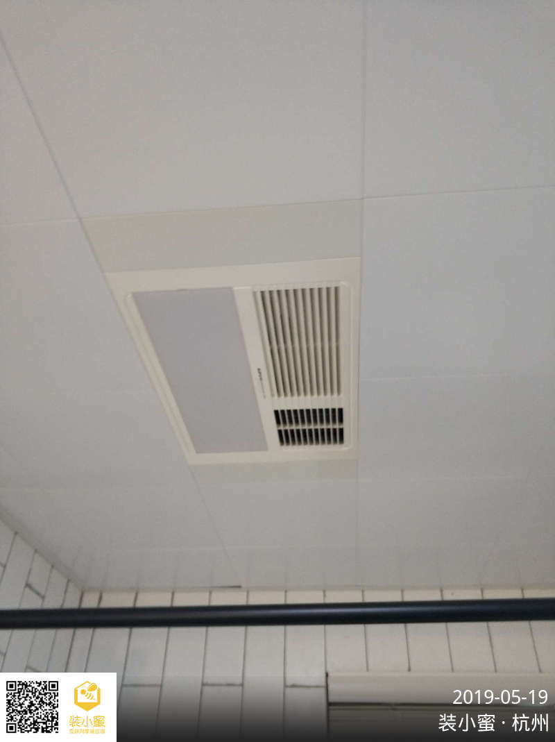

浴霸或暖风设备工作正常

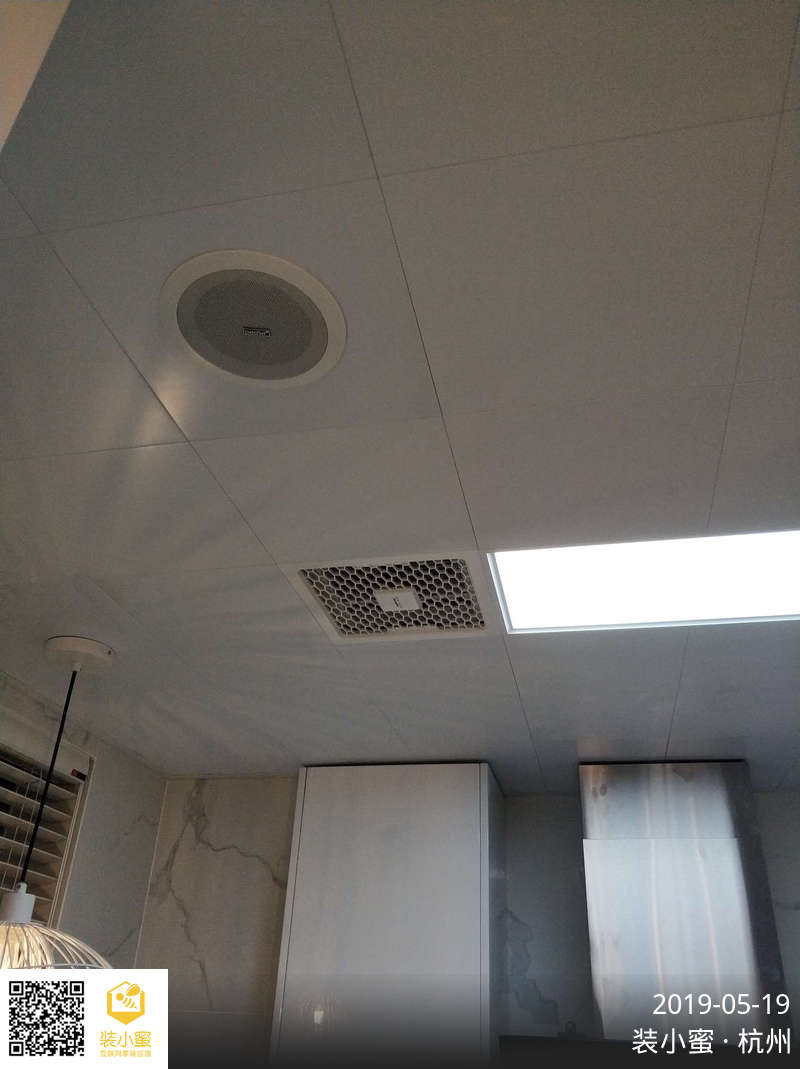

排气扇排风工作正常

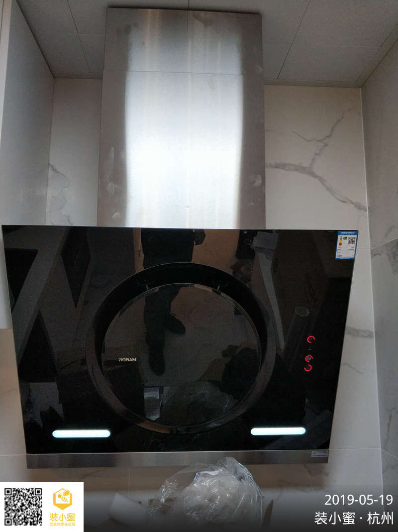

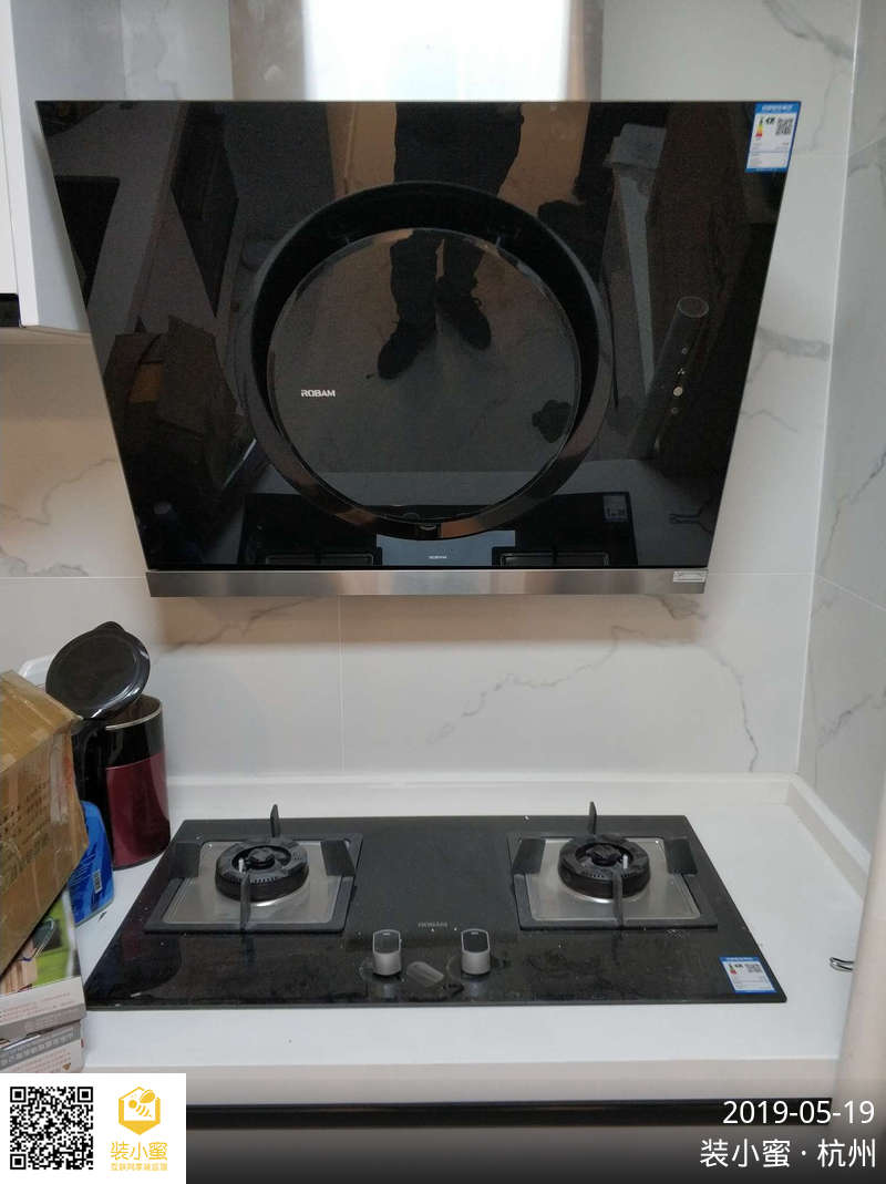

脱排油烟机工作正常
灶具工作正常

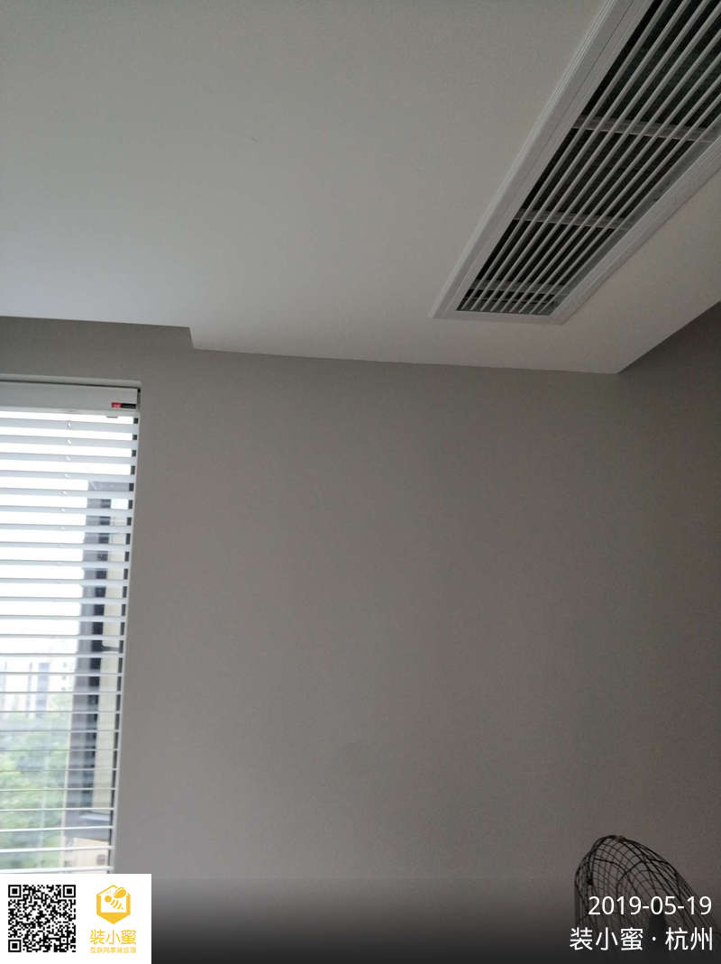

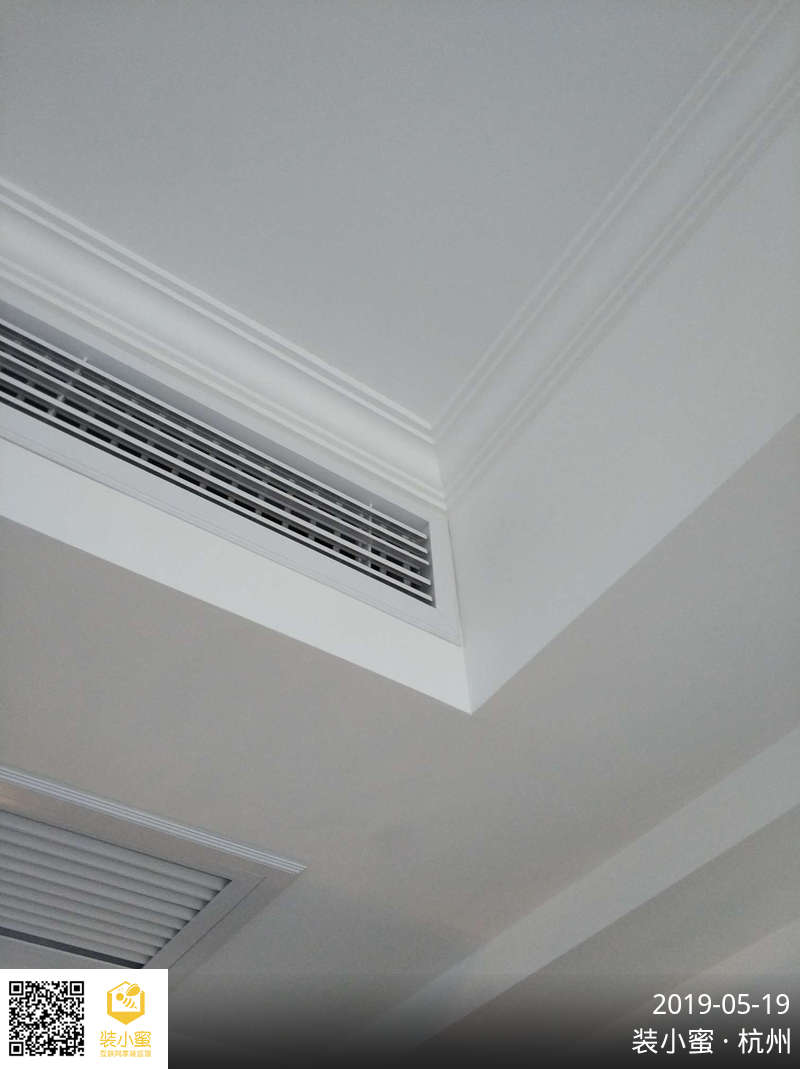

乳胶漆表面无明显缺陷,符合要求
乳胶漆色泽一致,无色差透底现象

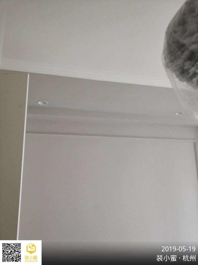

造型(灯槽)处边口平直
乳胶漆表面无明显缺陷,符合要求
乳胶漆色泽一致,无色差透底现象
乳胶漆表面手感牢固、光滑
细节处理无明显缺陷,符合要求
分色线平直,分色处色泽一致
表面完整,色泽一致

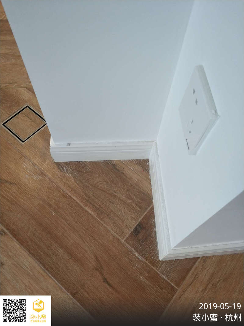

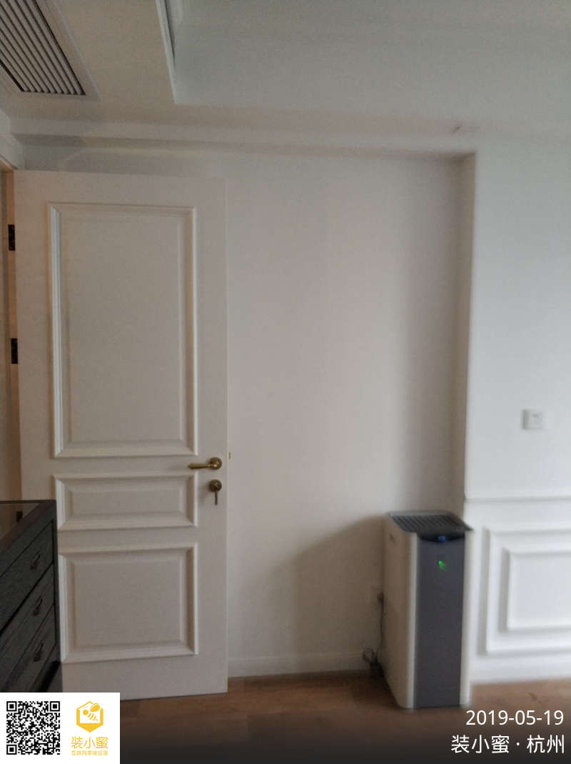

踢脚线安装质量符合要求

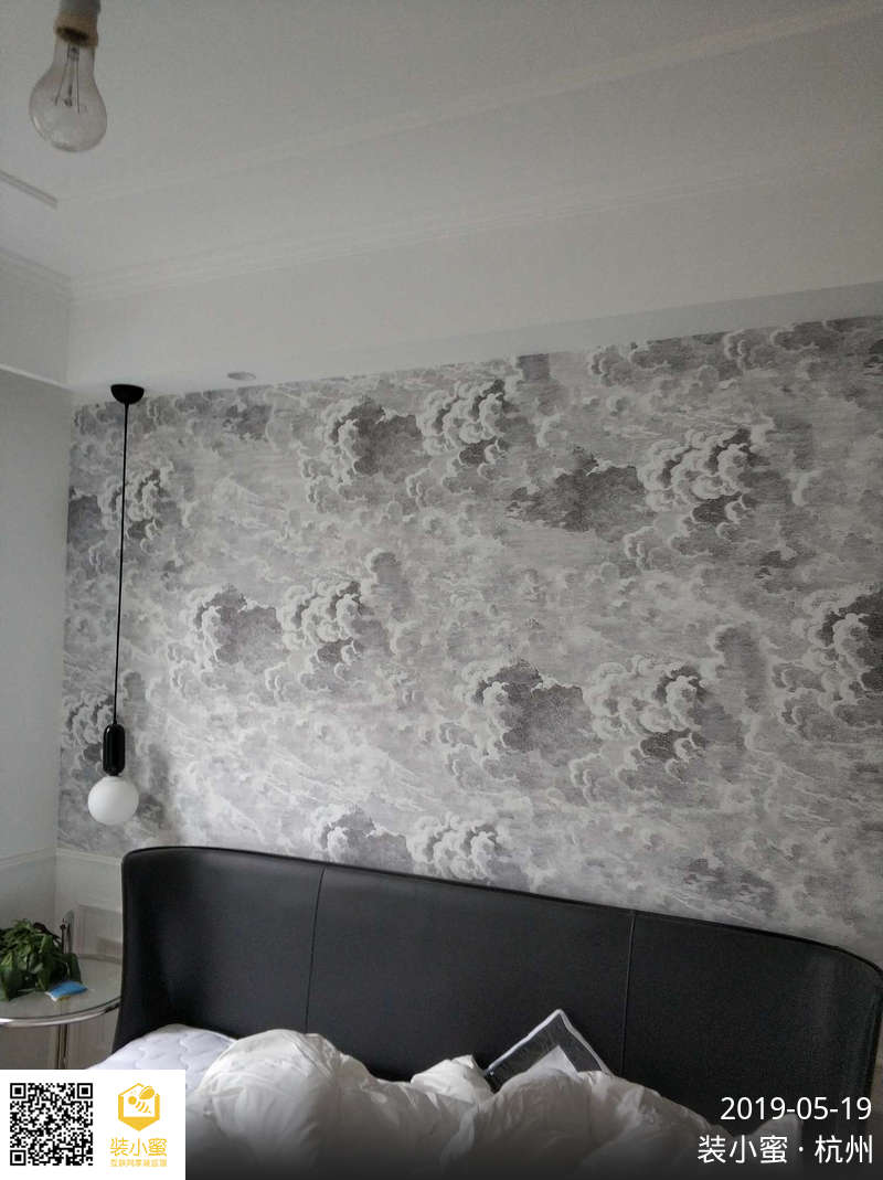

花色与方向一致,无明显色差
安装牢固、水平
表面完整、平整
花纹吻合对应,水平垂直
拼接缝处理符合要求
