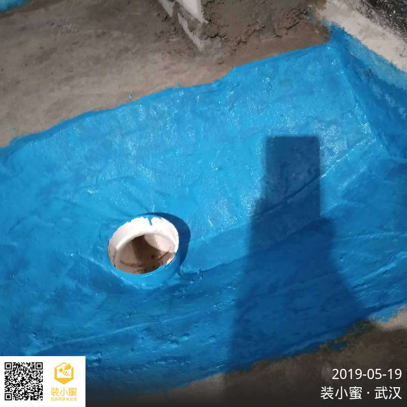

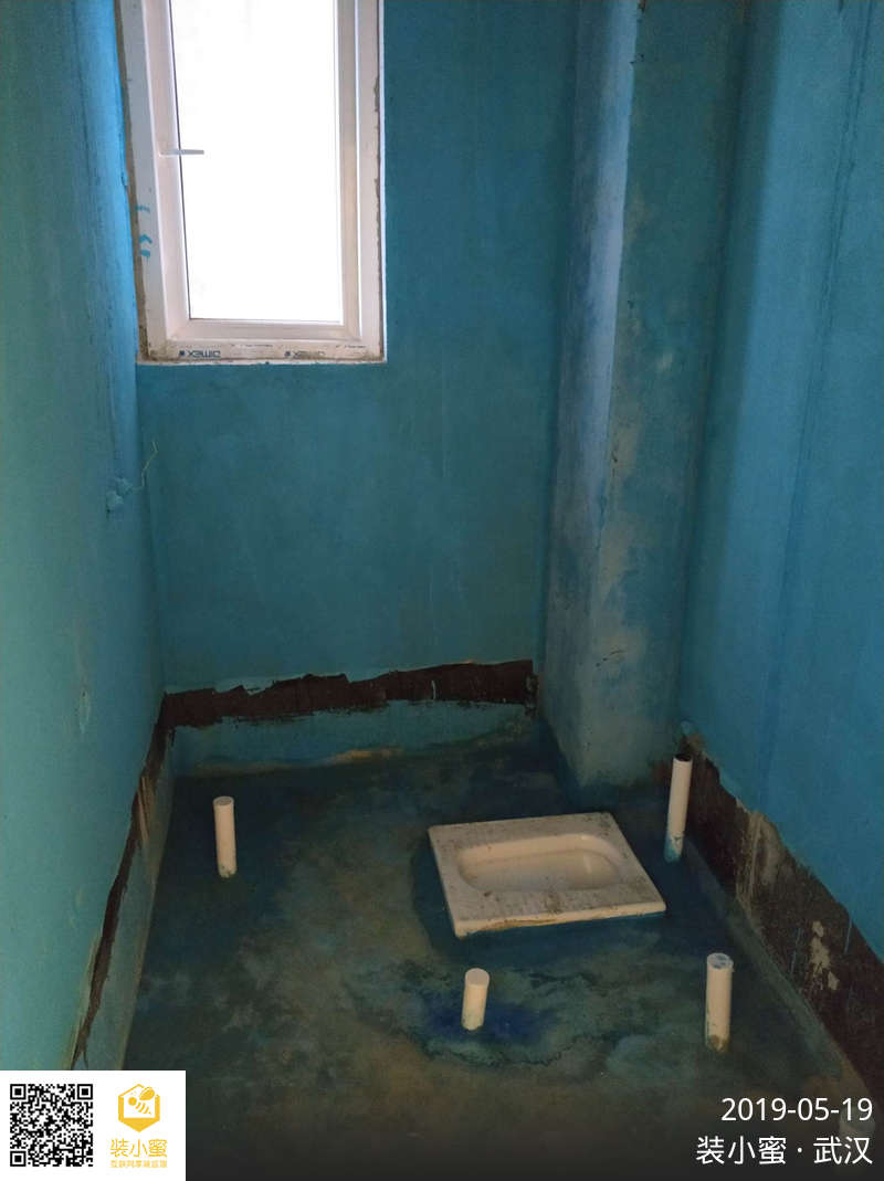

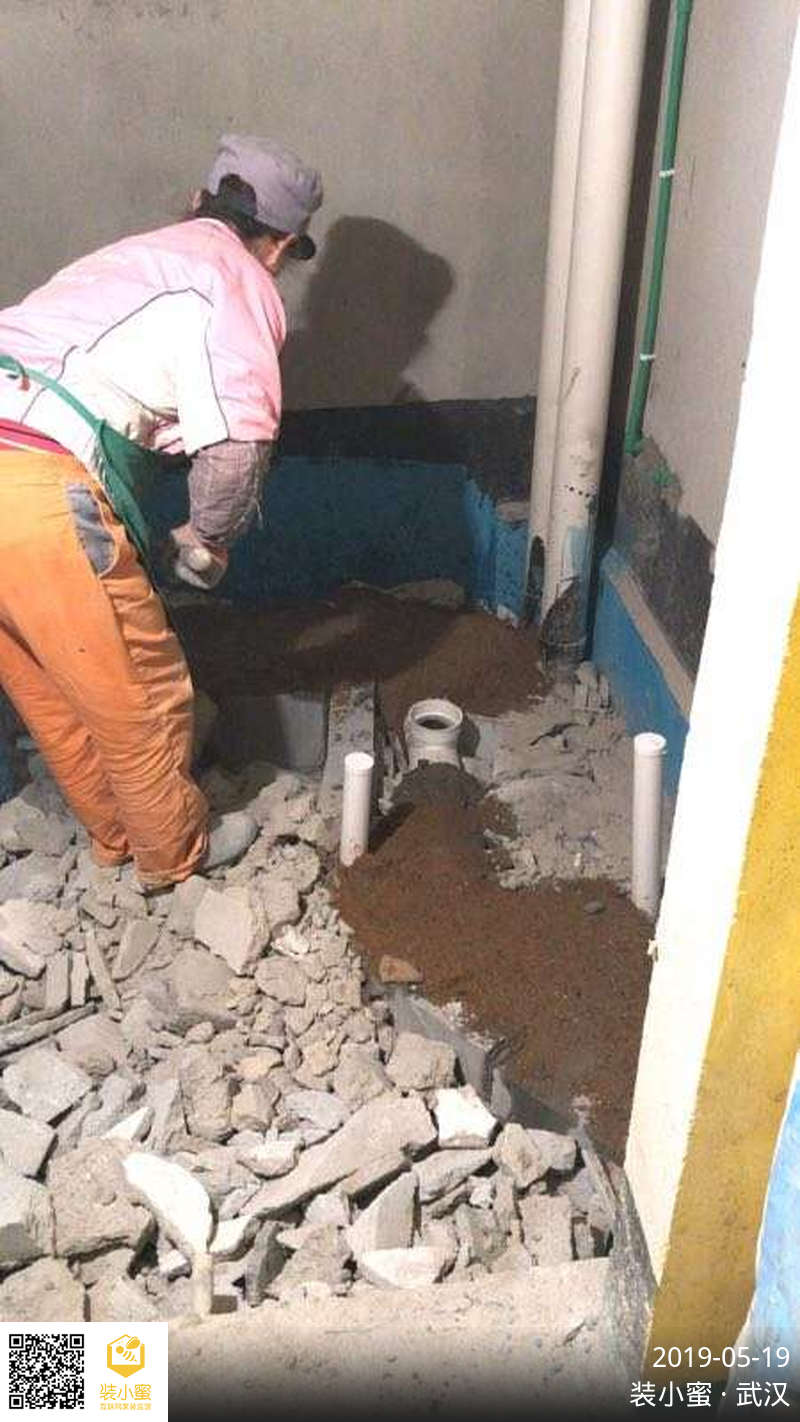

地面找平完成,卫生间墙面防水涂刷施工。
卫生间墙面防水满刷。

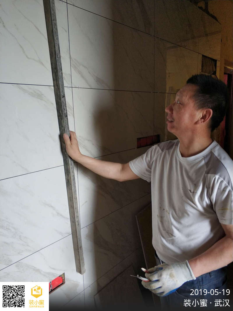

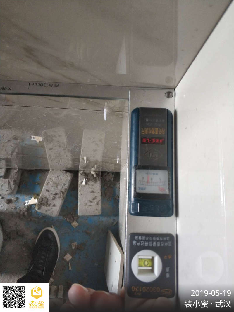

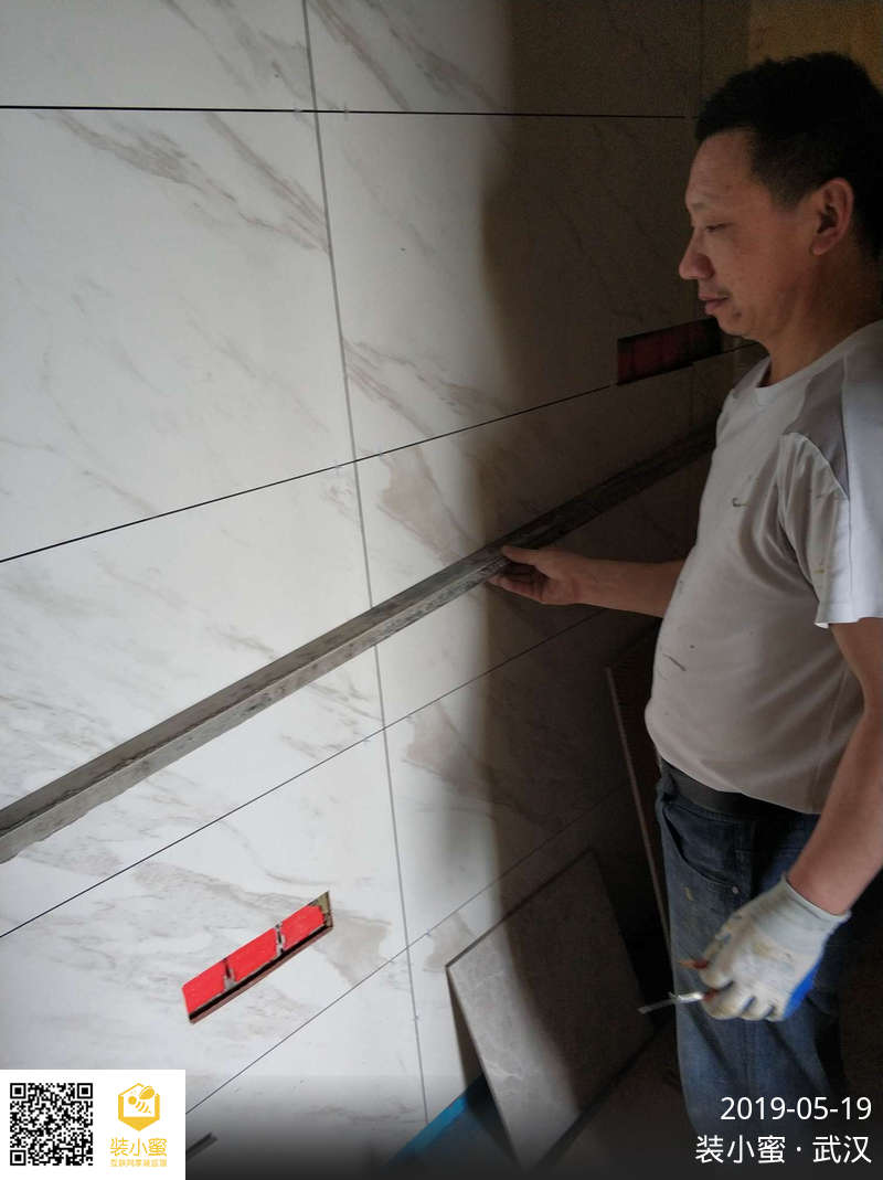

厨房墙砖铺贴中。设备阳台打通,与厨房墙面不在一个水平面,泥工已进行局部基层粉刷处理,贴砖垂直,顺平。

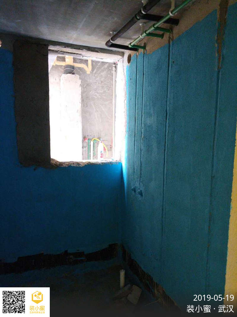

主卫窗洞改位,客户与封窗施工方协商后决定采用砌墙的方式,因水泥面无防水效果,最少需在外面涂刷聚氨酯防水涂料,后覆盖真石漆涂料。
建议近期厨房墙砖完成后可以安排橱柜复尺。

墙面干区防水层施工区域符合要求

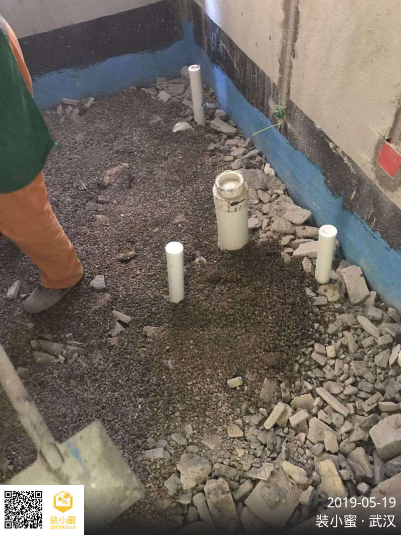

填充层施工与材料使用符合要求
