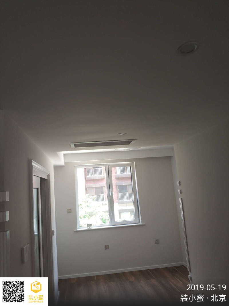

1客厅阳台顶面边缘局部需要打透明玻璃胶密封。客厅阳台西边窗户边缘局部开裂,需要修复涂刷乳胶漆。

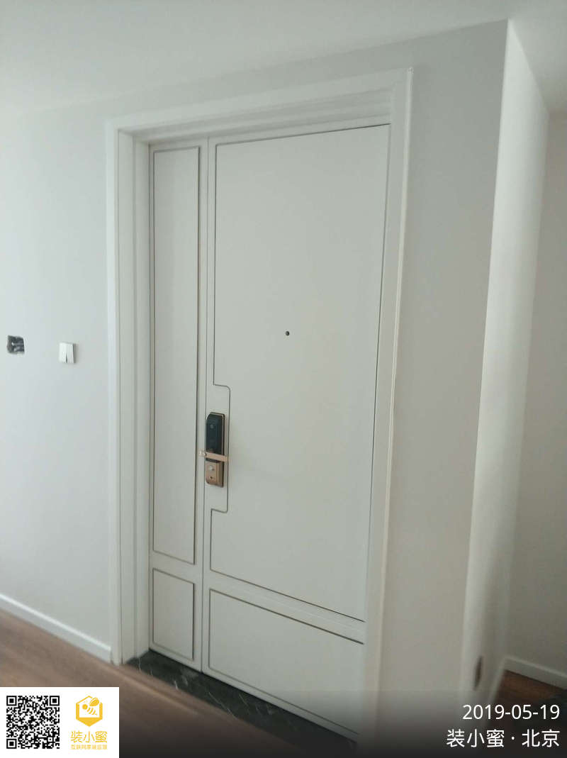

2防盗门里侧边缘门套边需要打瓷白玻璃胶密封。
3餐厅北墙有一处开裂,左侧阴角有一处开裂,餐厅墙角有一处发白,需要修复,涂刷乳胶漆。
4餐厅吊顶有一处开裂,需要修复处理。
5主卧东墙有二处施工洞开裂需要修复处理。

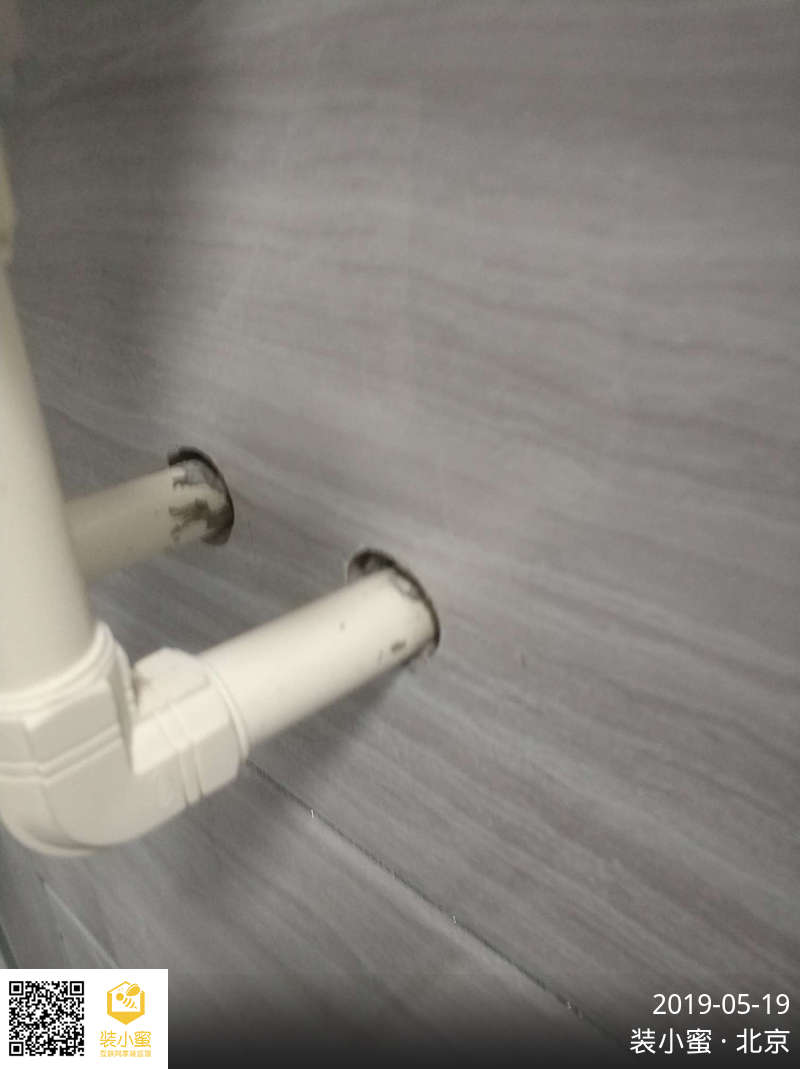

6 主 卫 客 卫 暖气管 边缘 需要 补 勾 缝 剂 。

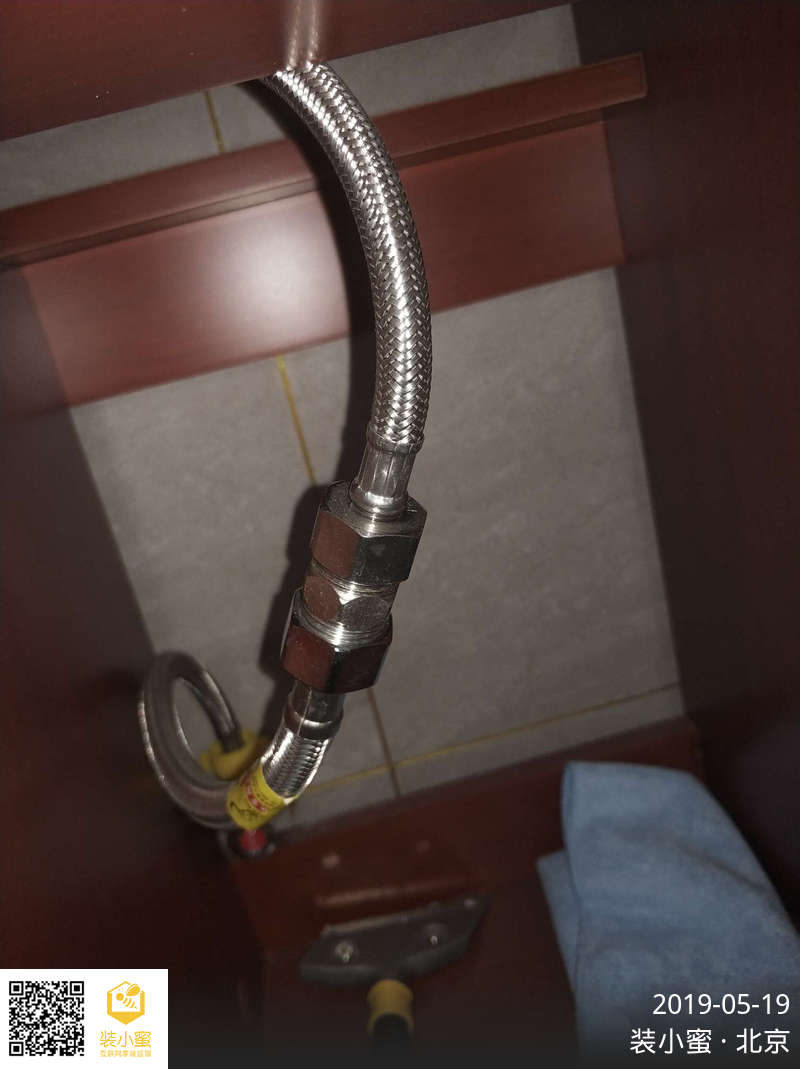

建议厨房燃气报警器需要放在橱柜外,不能放在橱柜里。

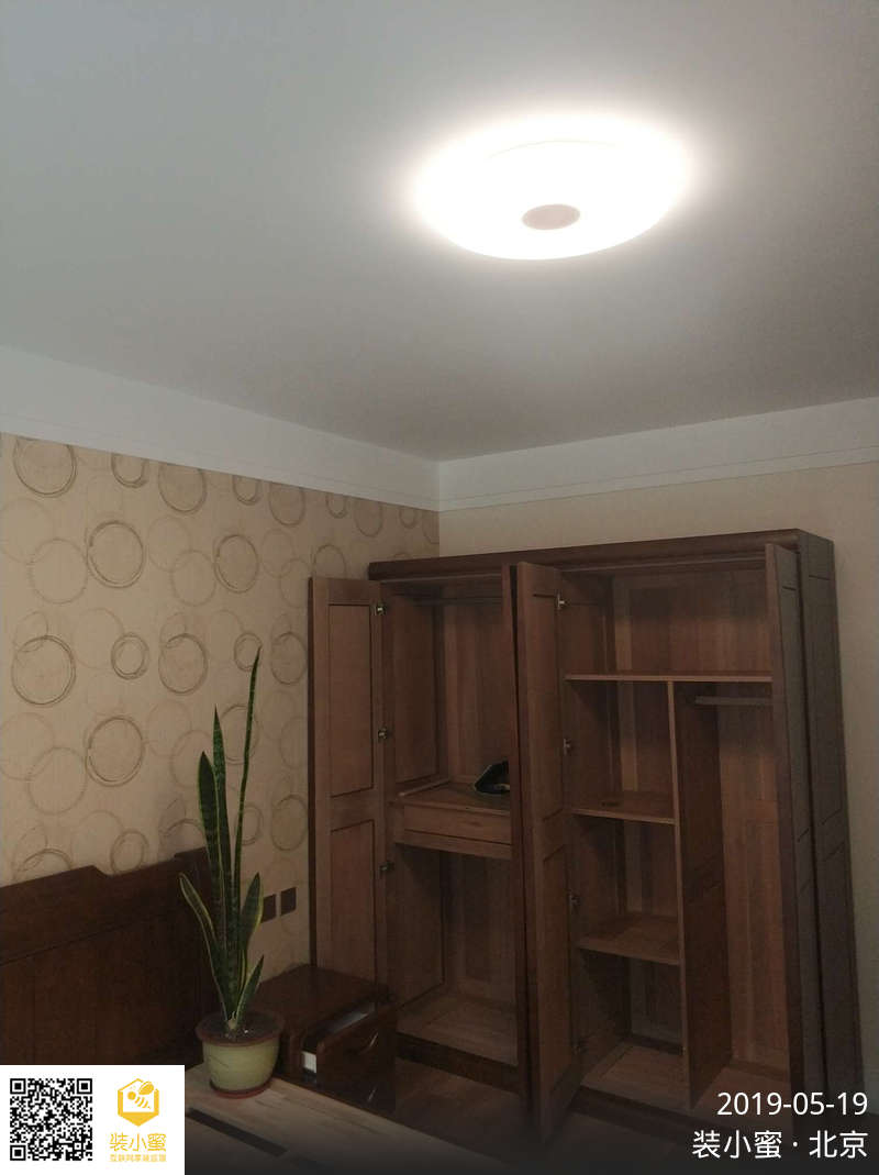

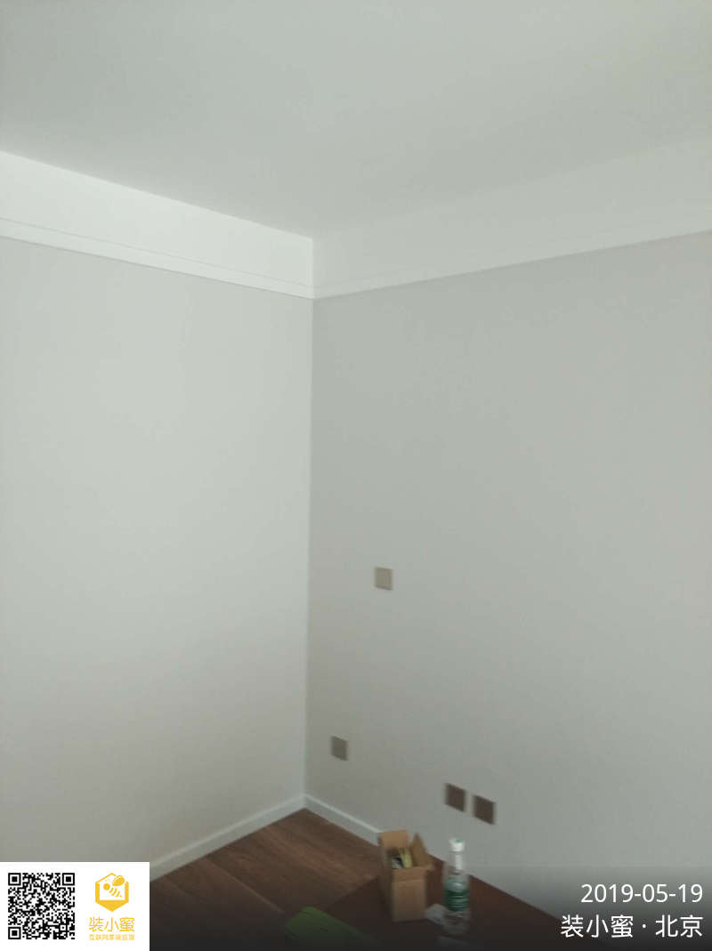

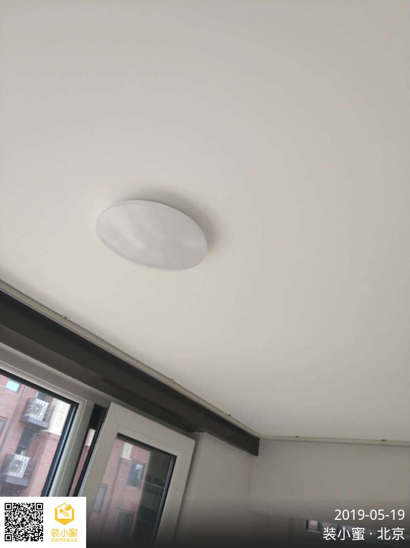

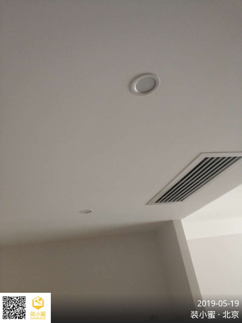

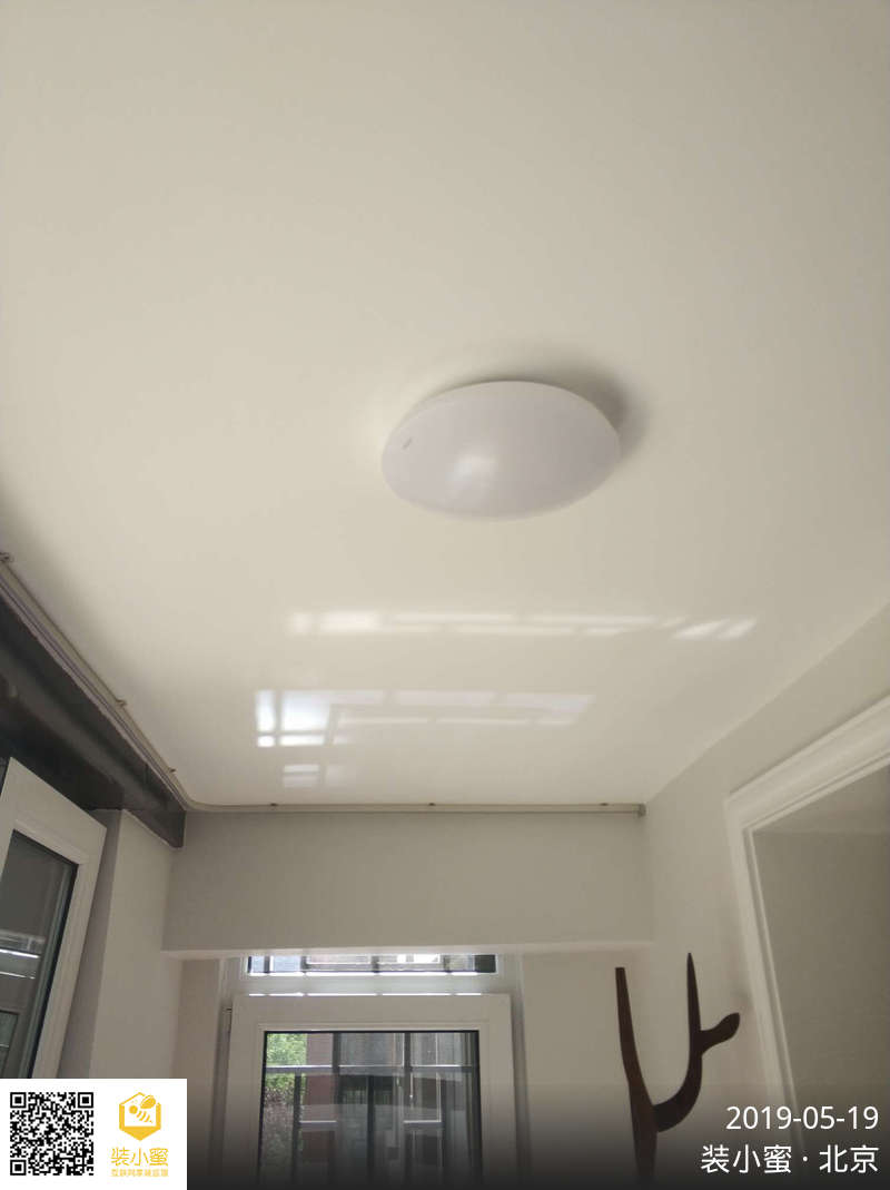

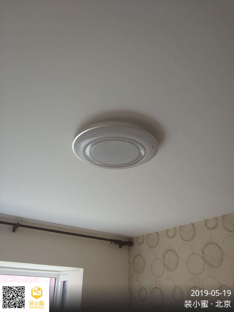

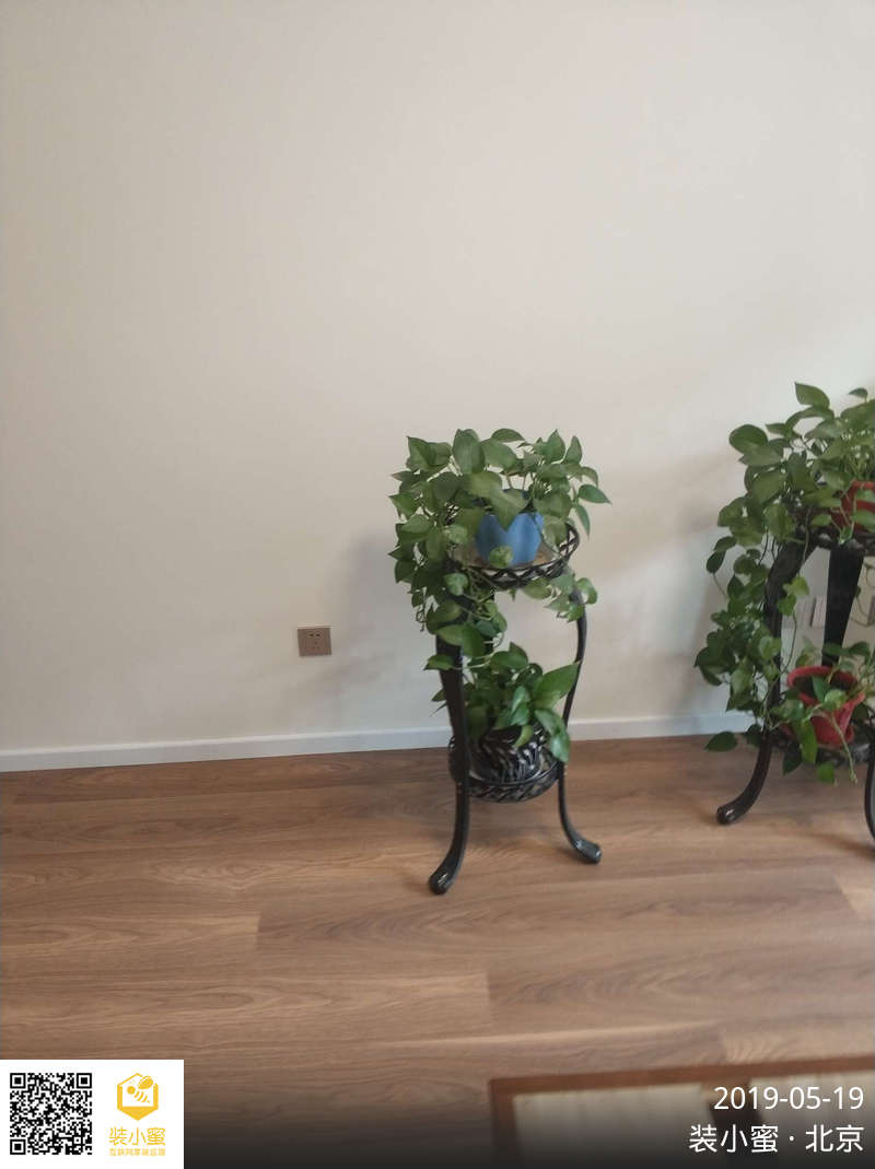

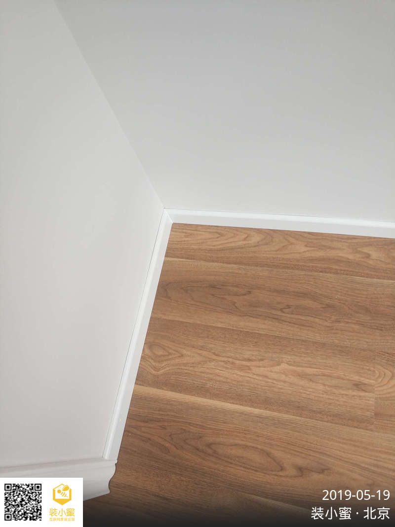

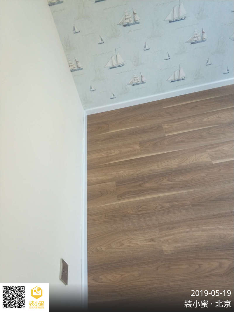

乳胶漆面层,表面色泽一致
乳胶漆面层,表面色泽一致
符合标准:20项

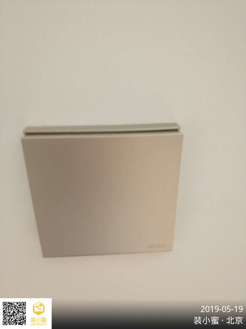

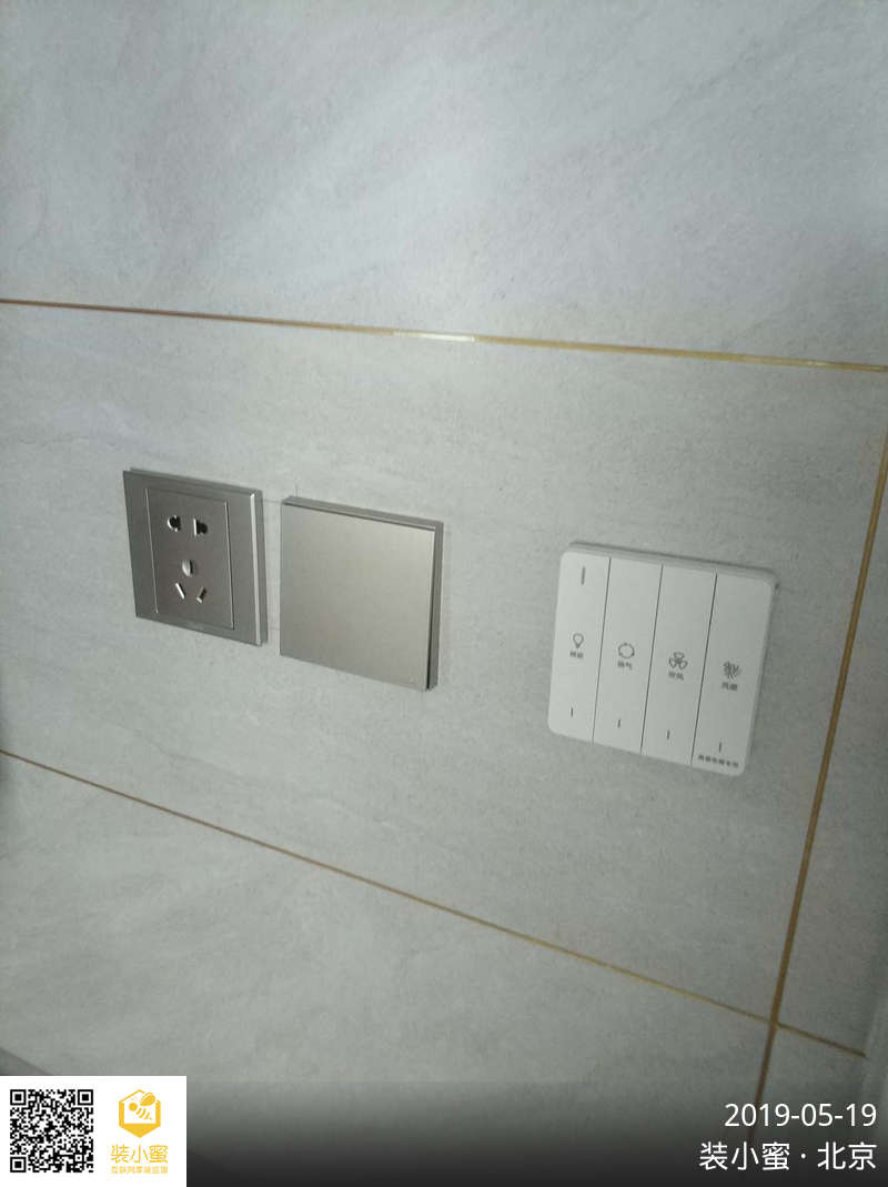

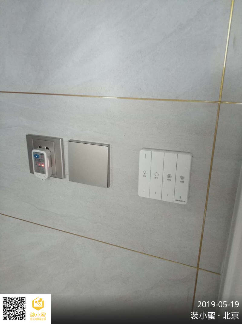

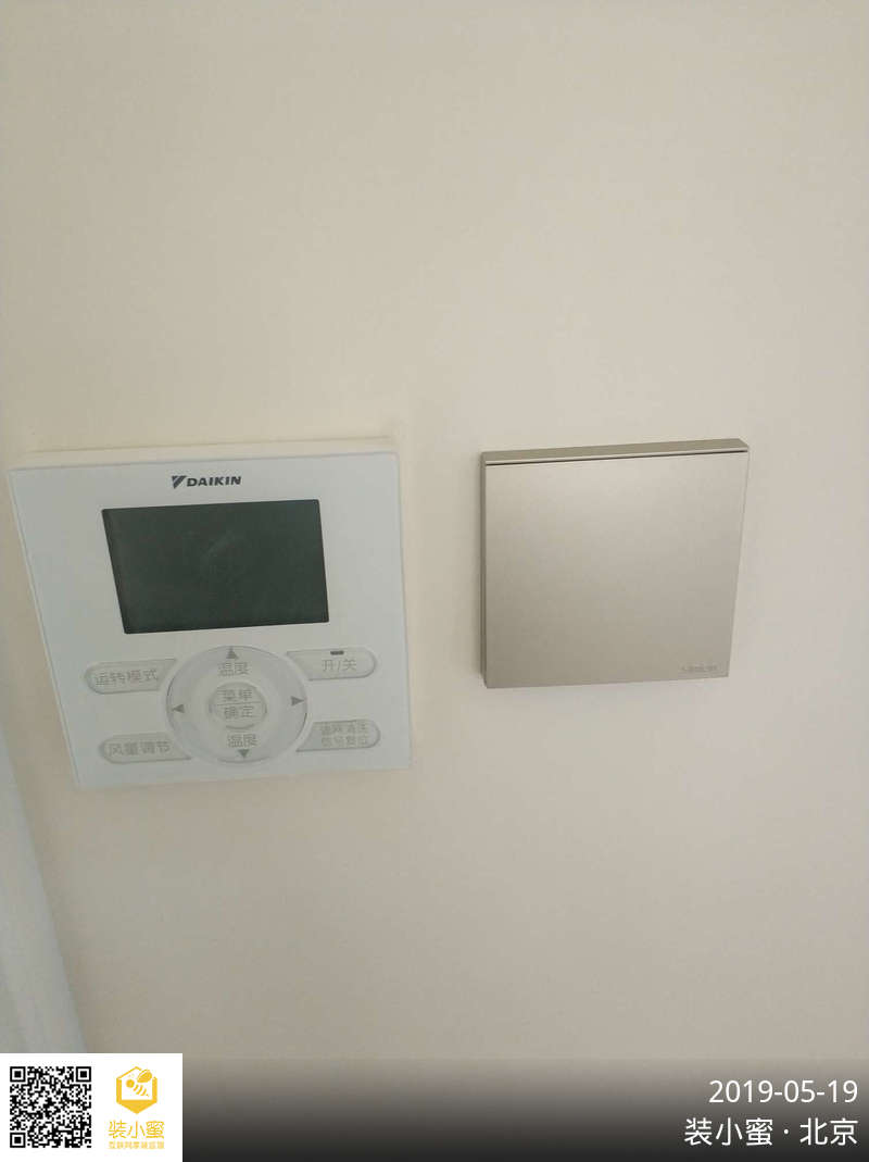

各面板安装牢固、平直

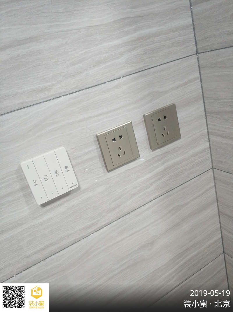

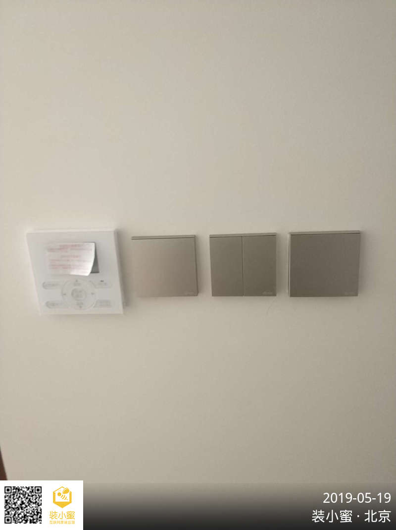

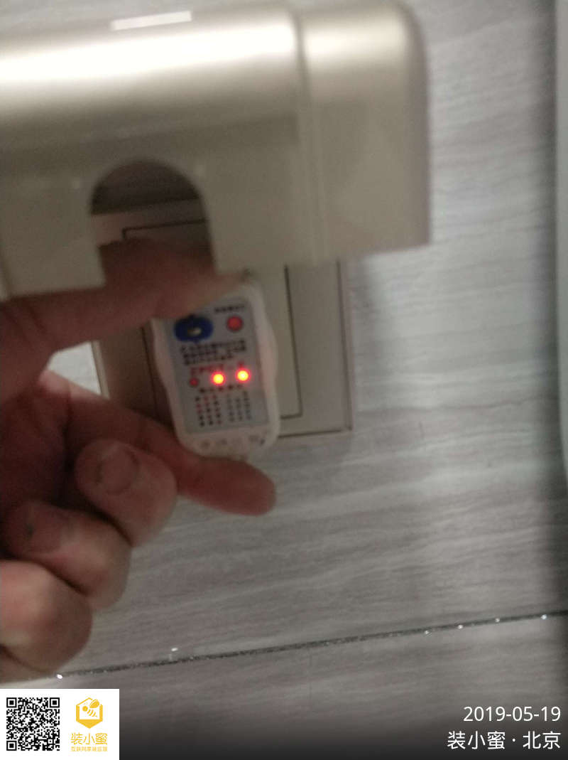

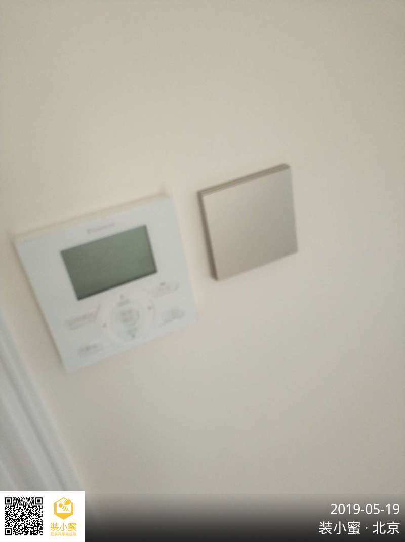

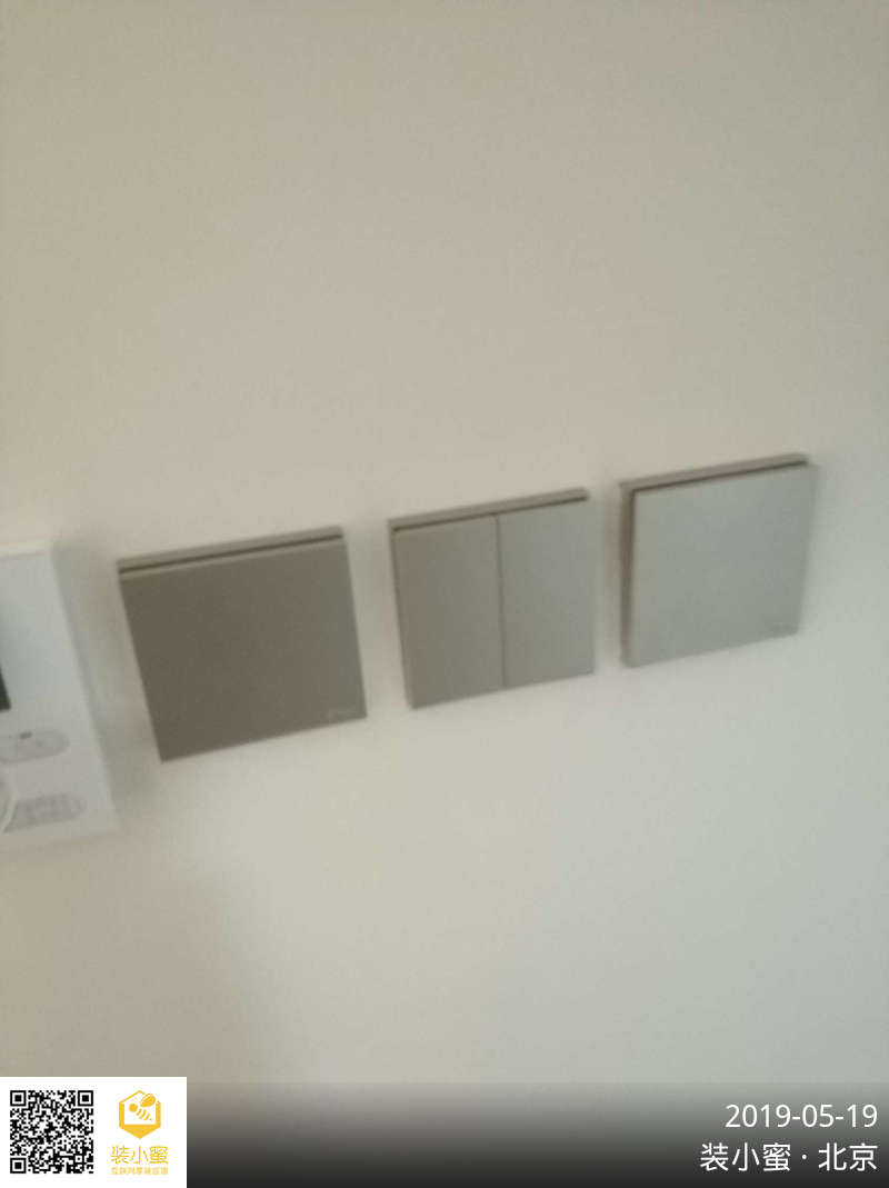

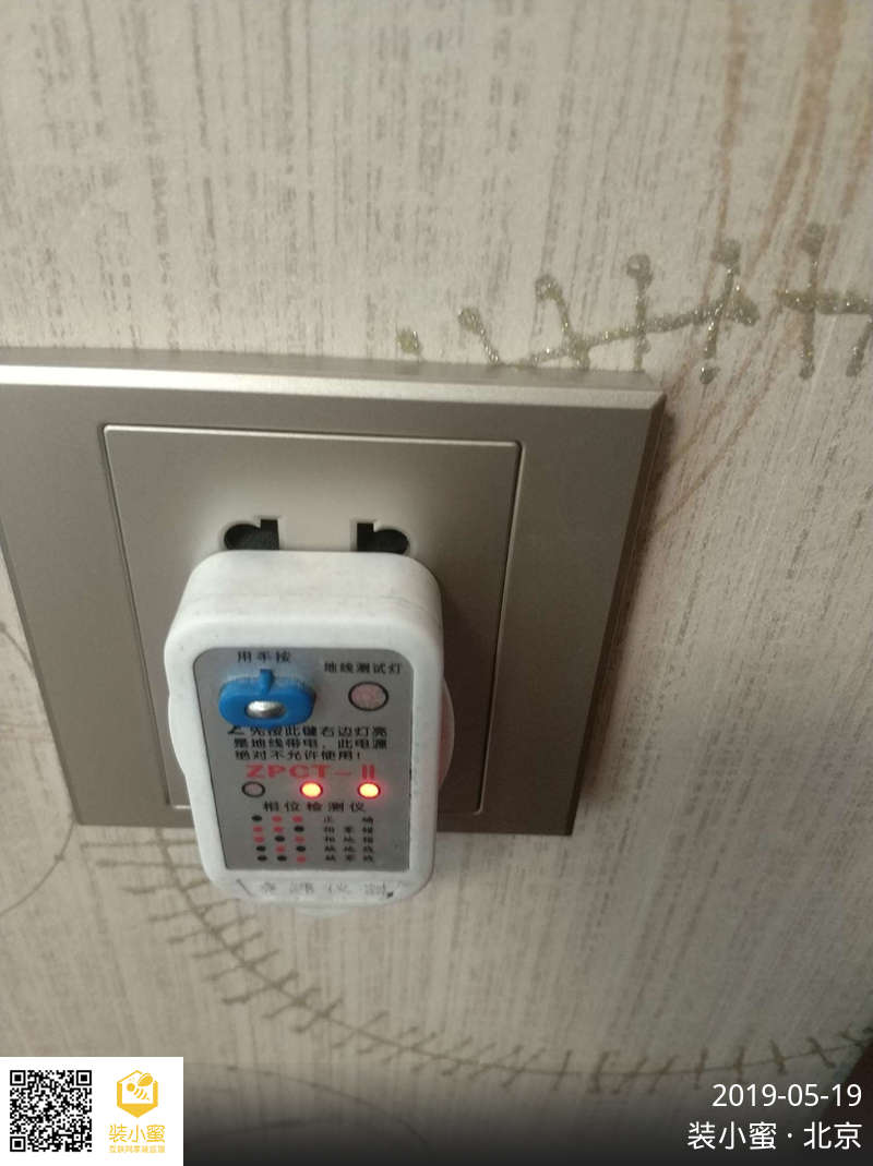

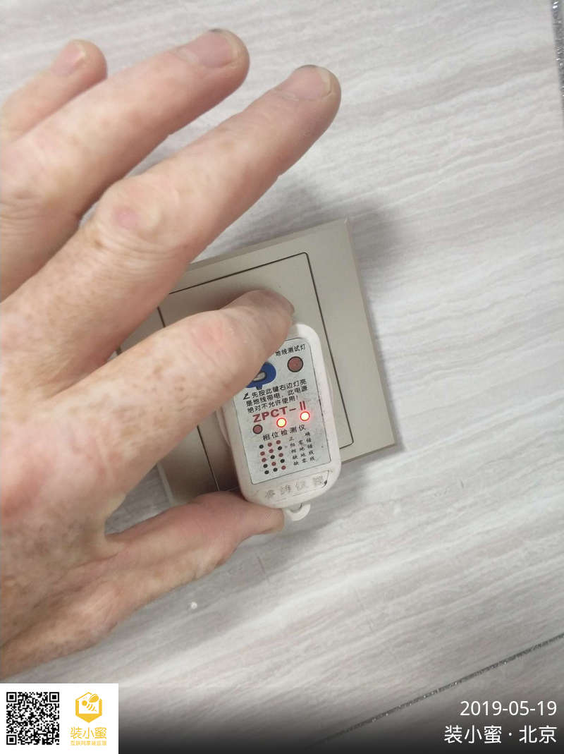

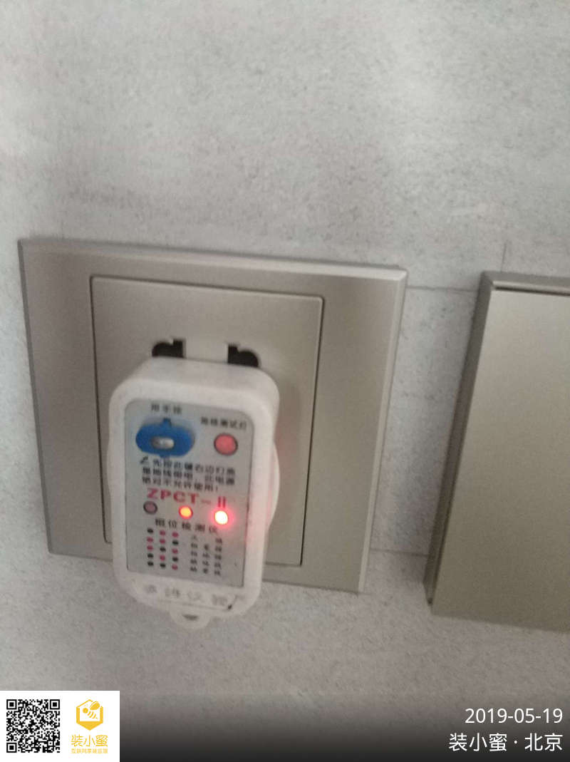

开关面板的操作与控制符合设计要求

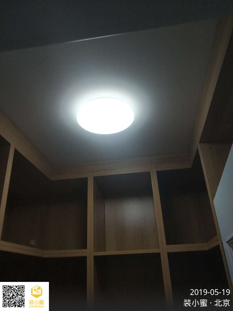

灯具安装符合设计要求

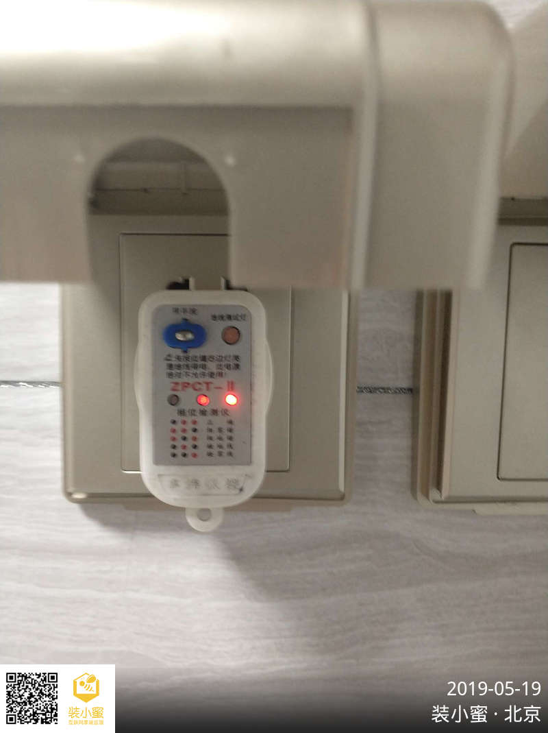

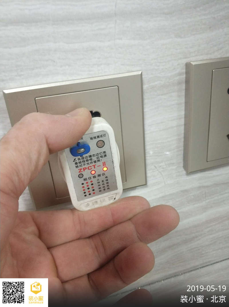

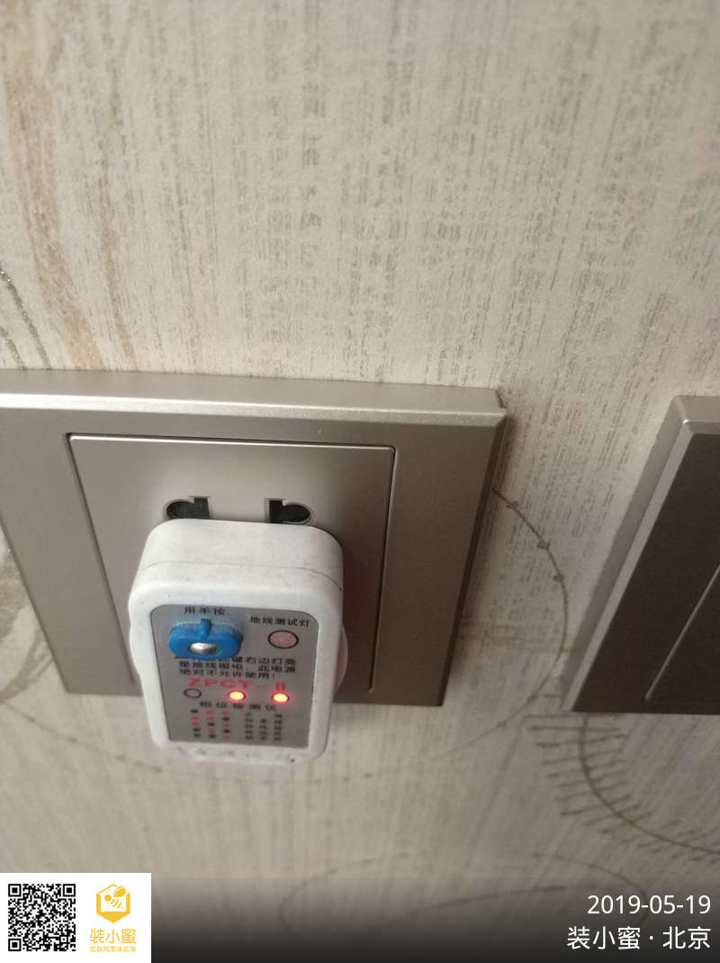

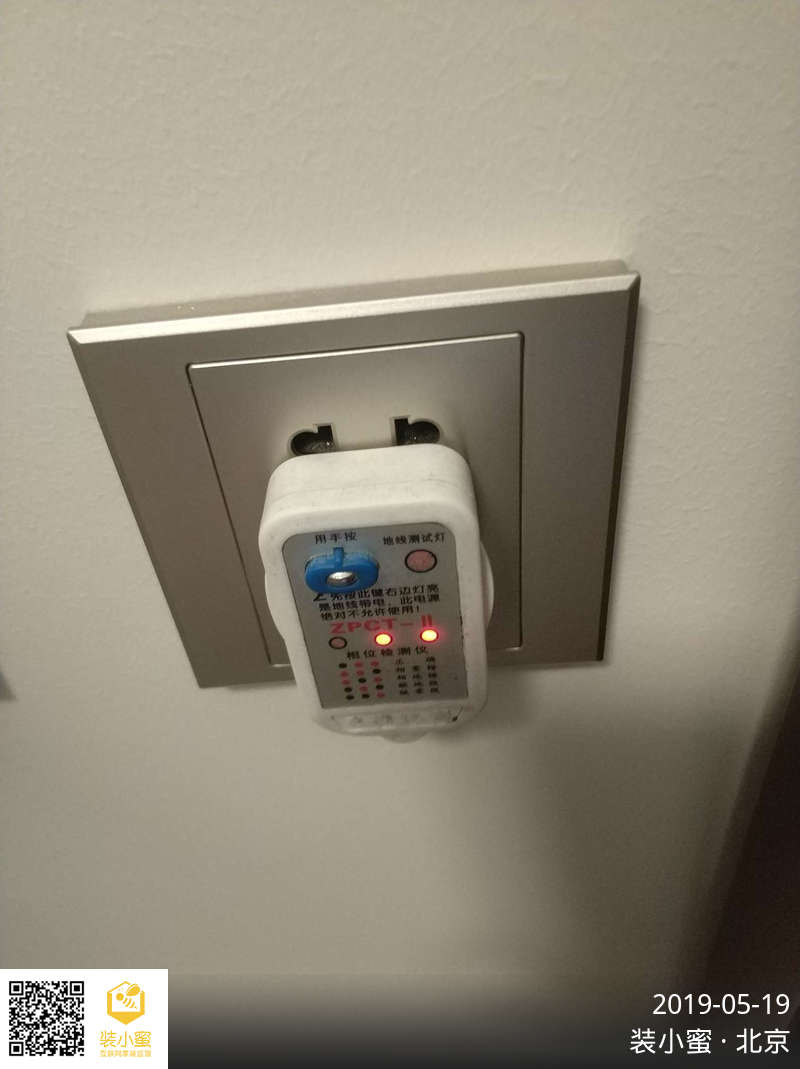

插座面板经通电检测,工作正常

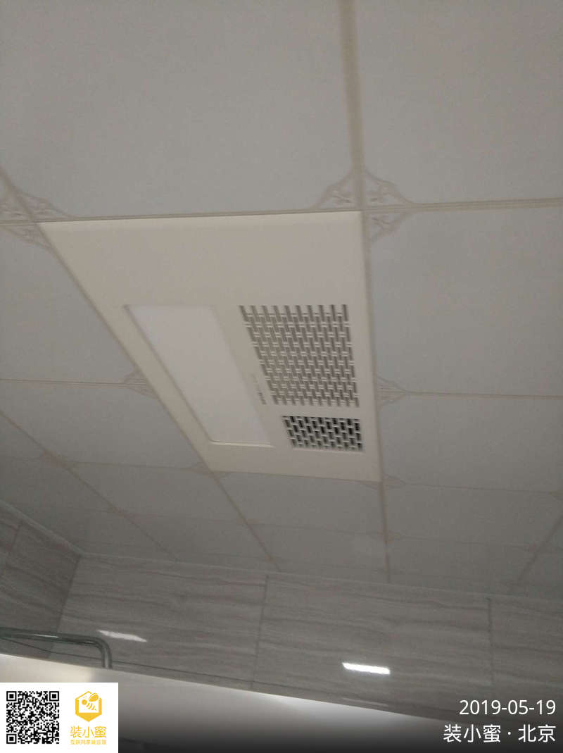

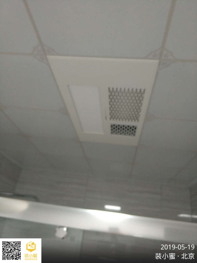

浴霸或暖风设备工作正常

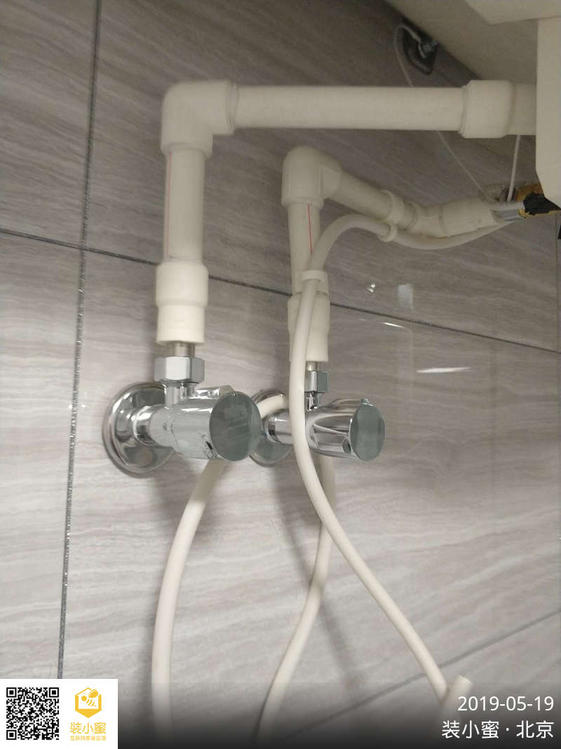

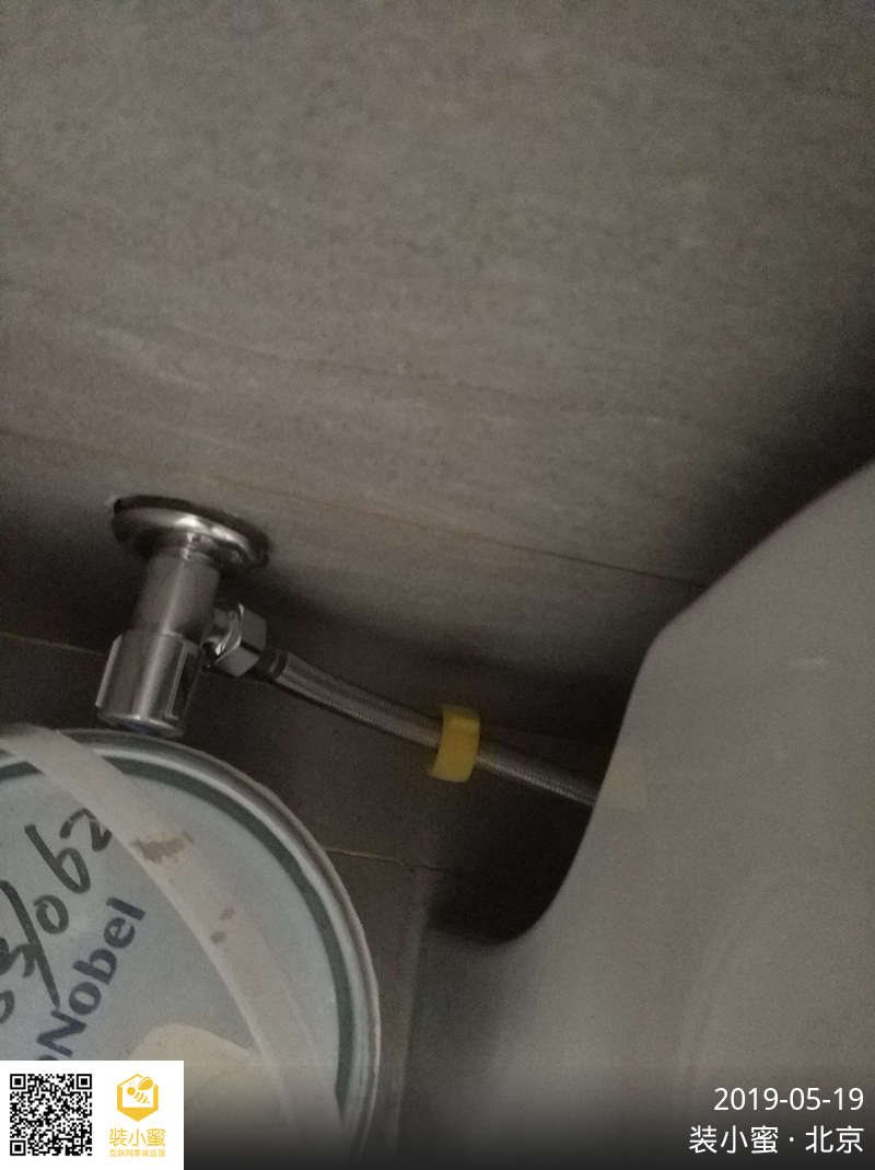

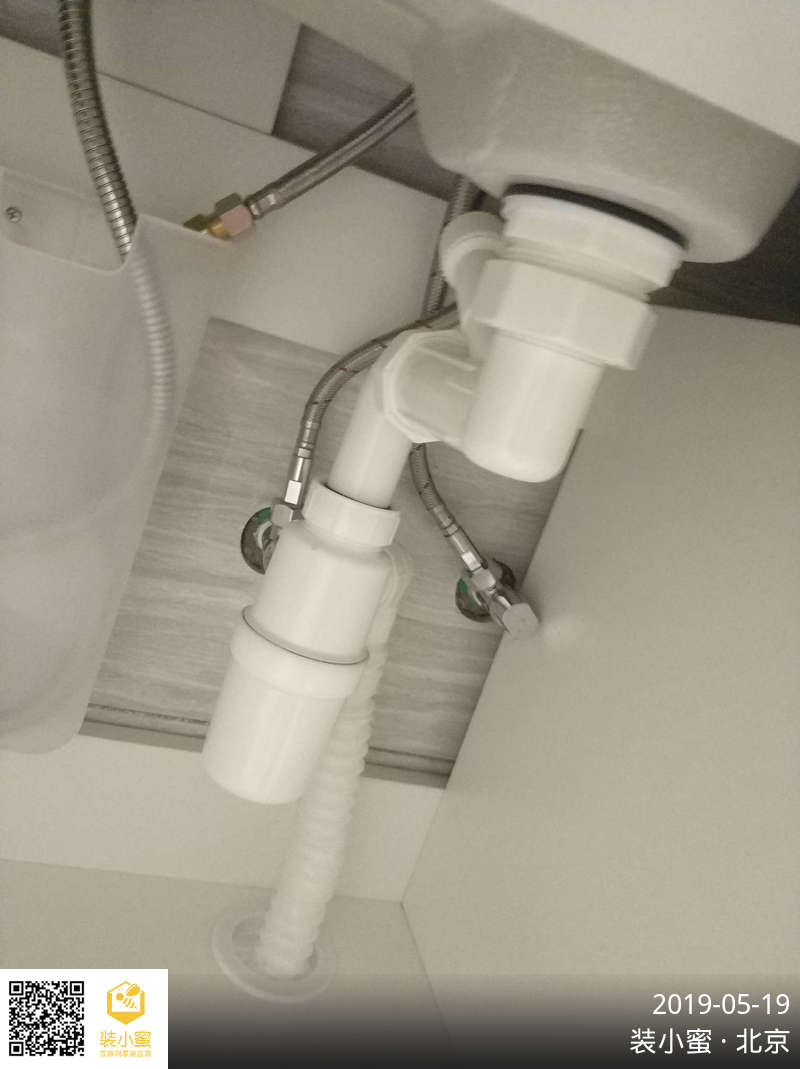

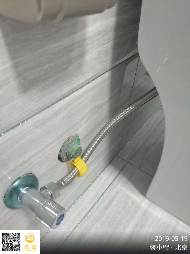

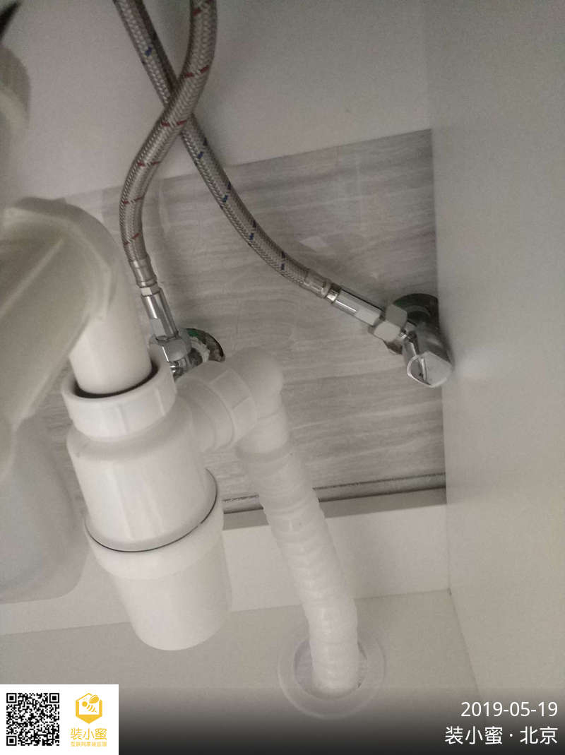

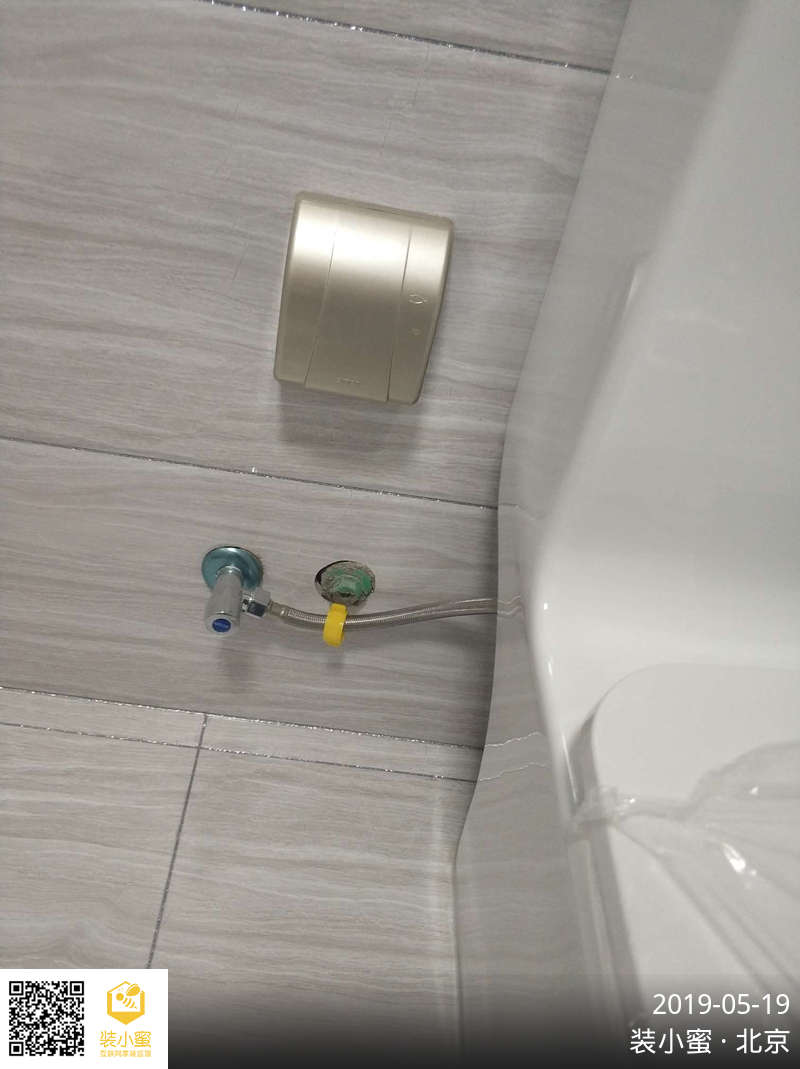

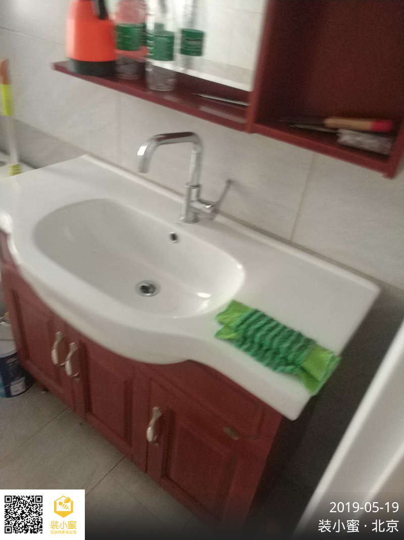

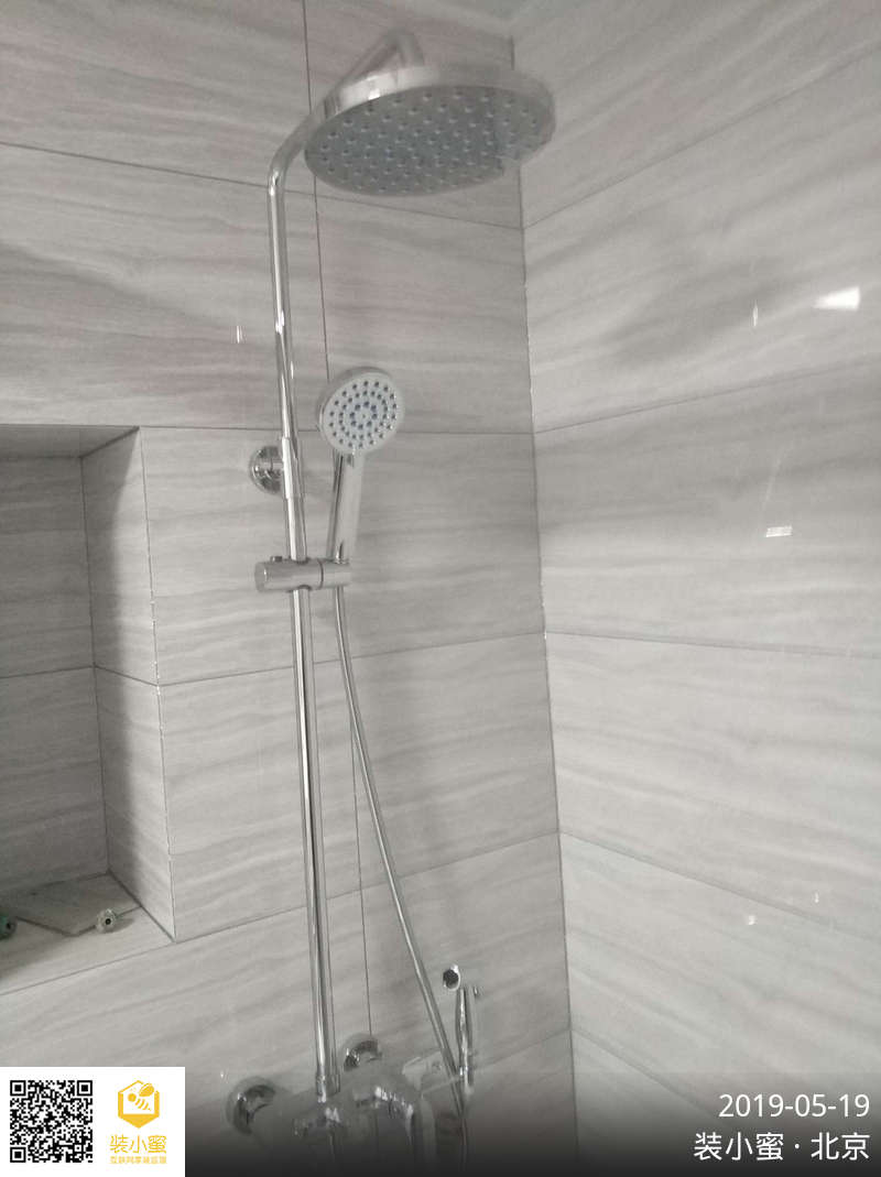

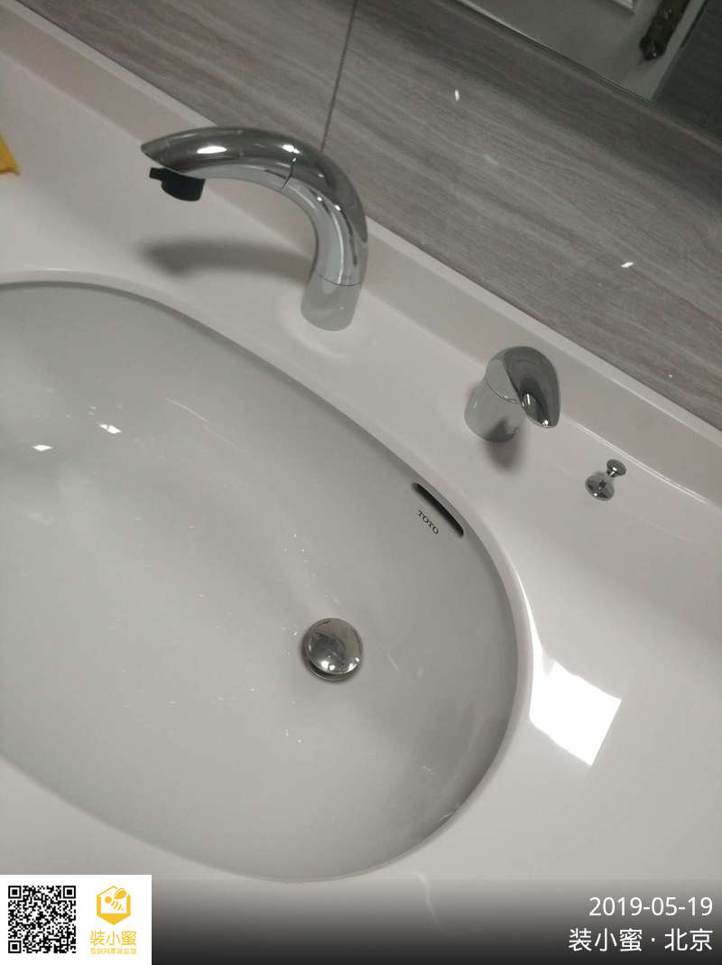

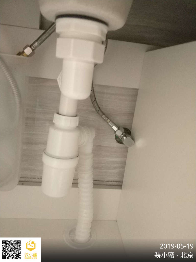

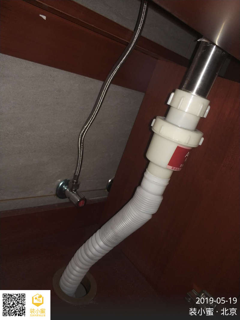

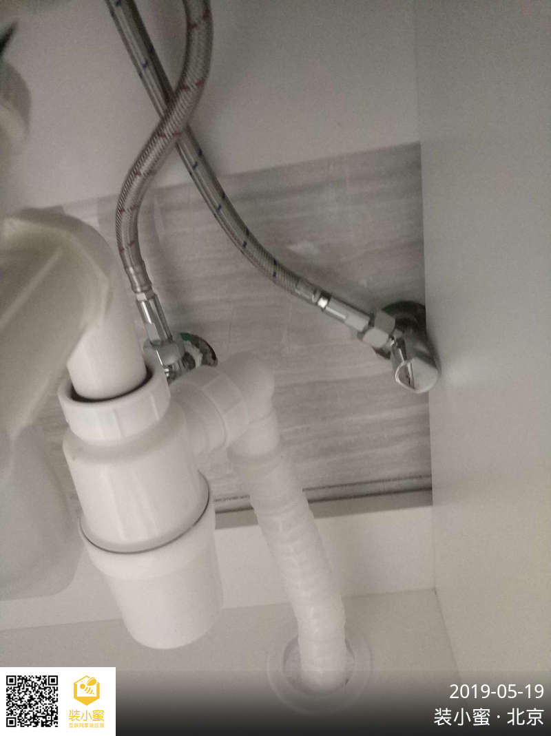

角阀开闭正常,无渗漏

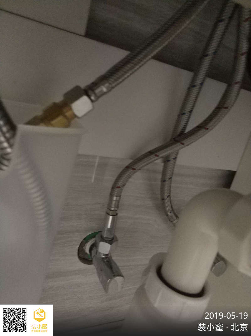

软管安装牢固,无渗漏

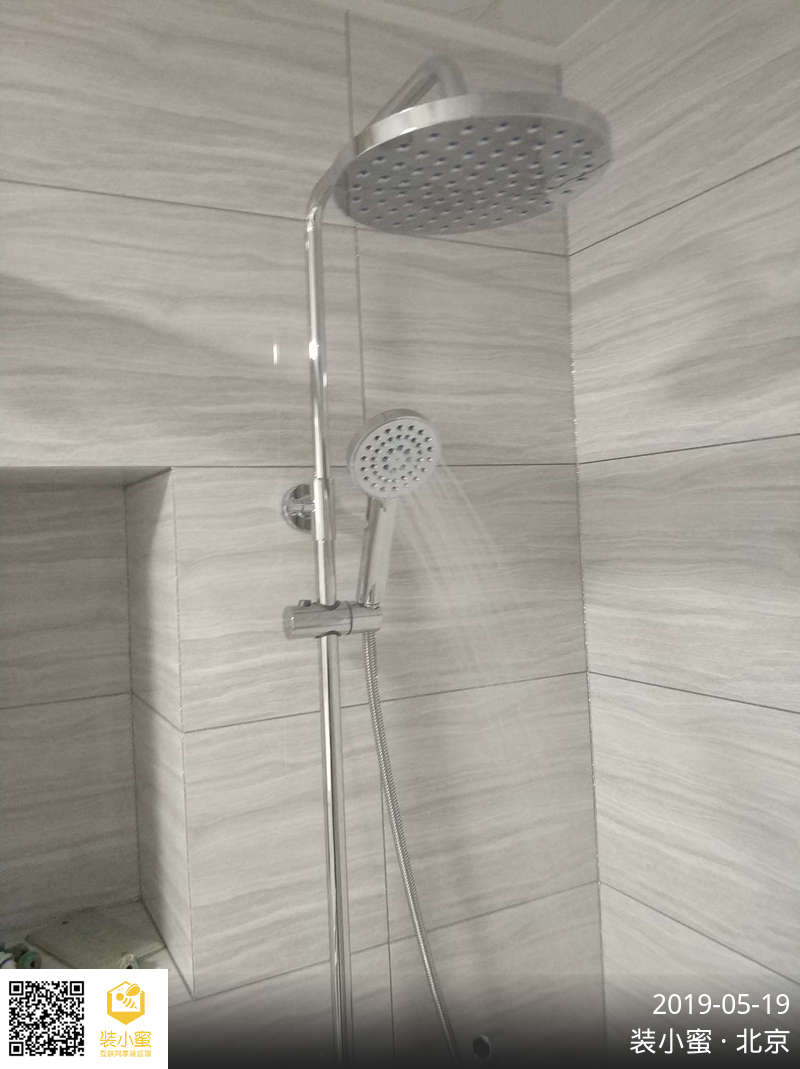

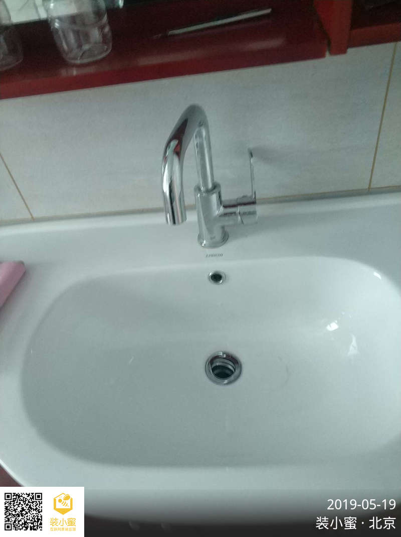

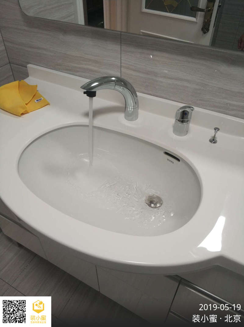

龙头安装牢固,无渗漏

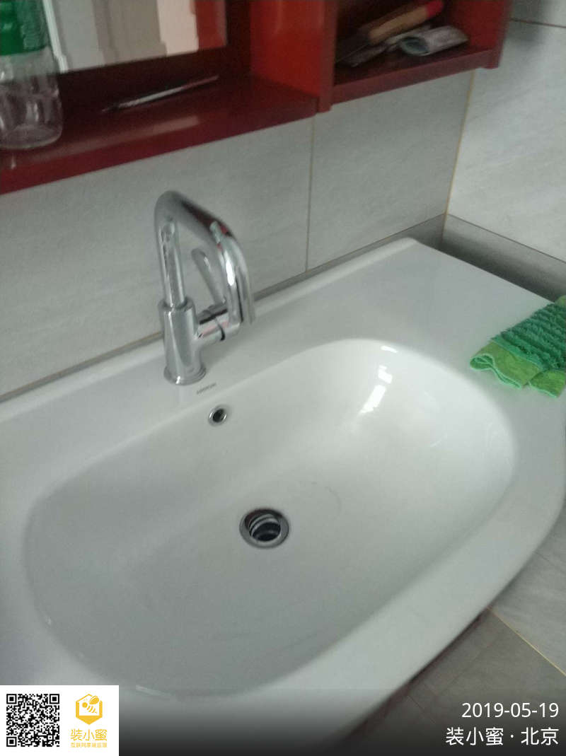

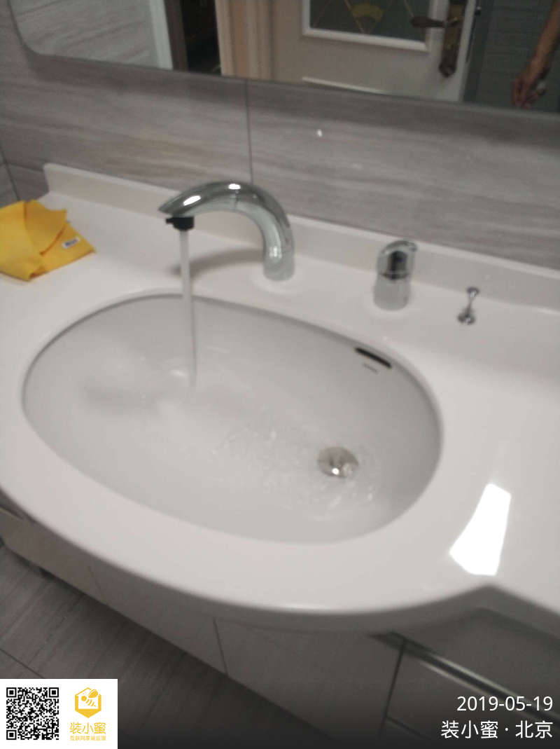

龙头出水控制正常

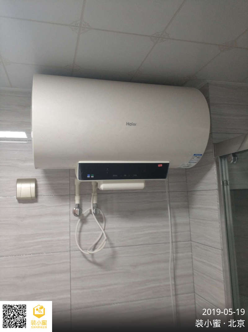

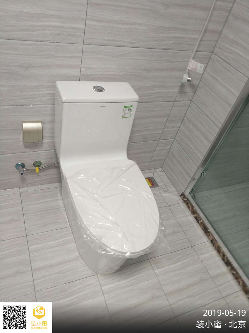

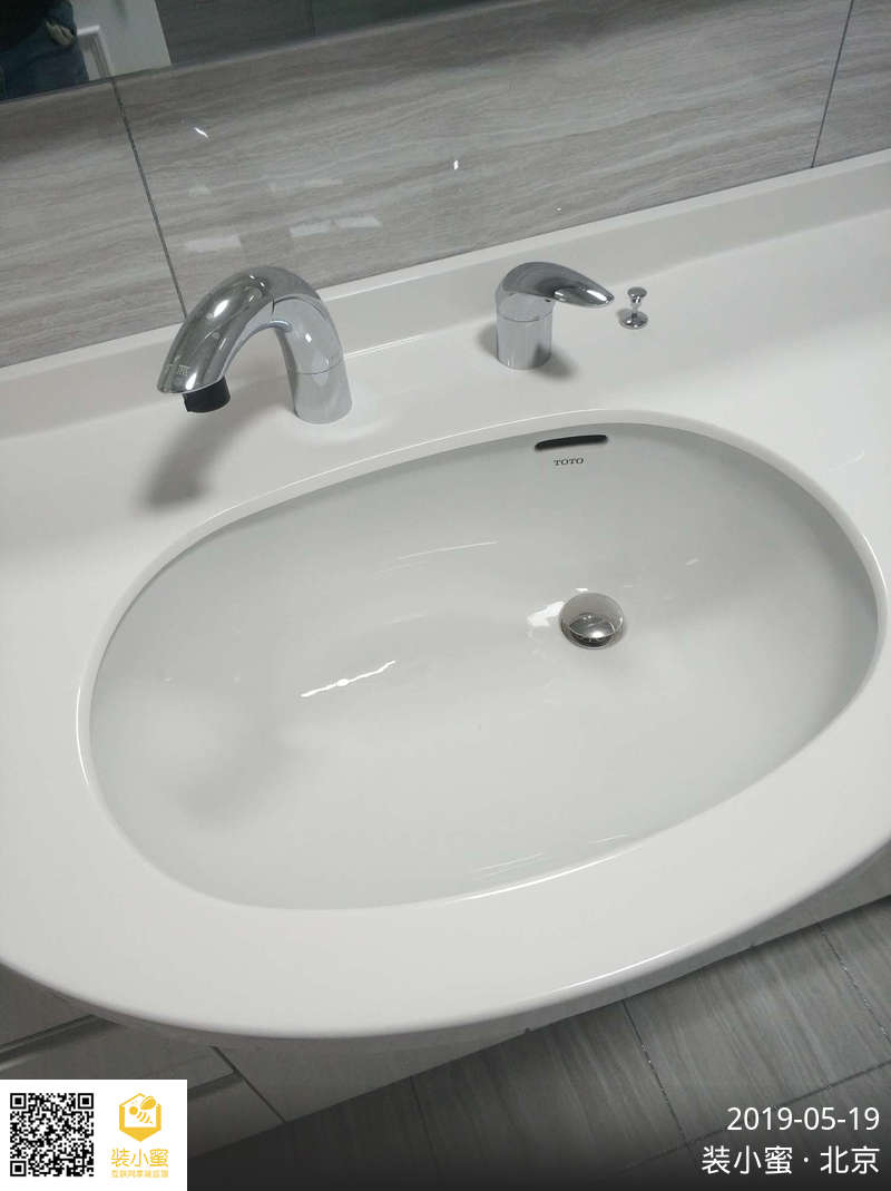

各卫浴表面完整
各卫浴安装牢固

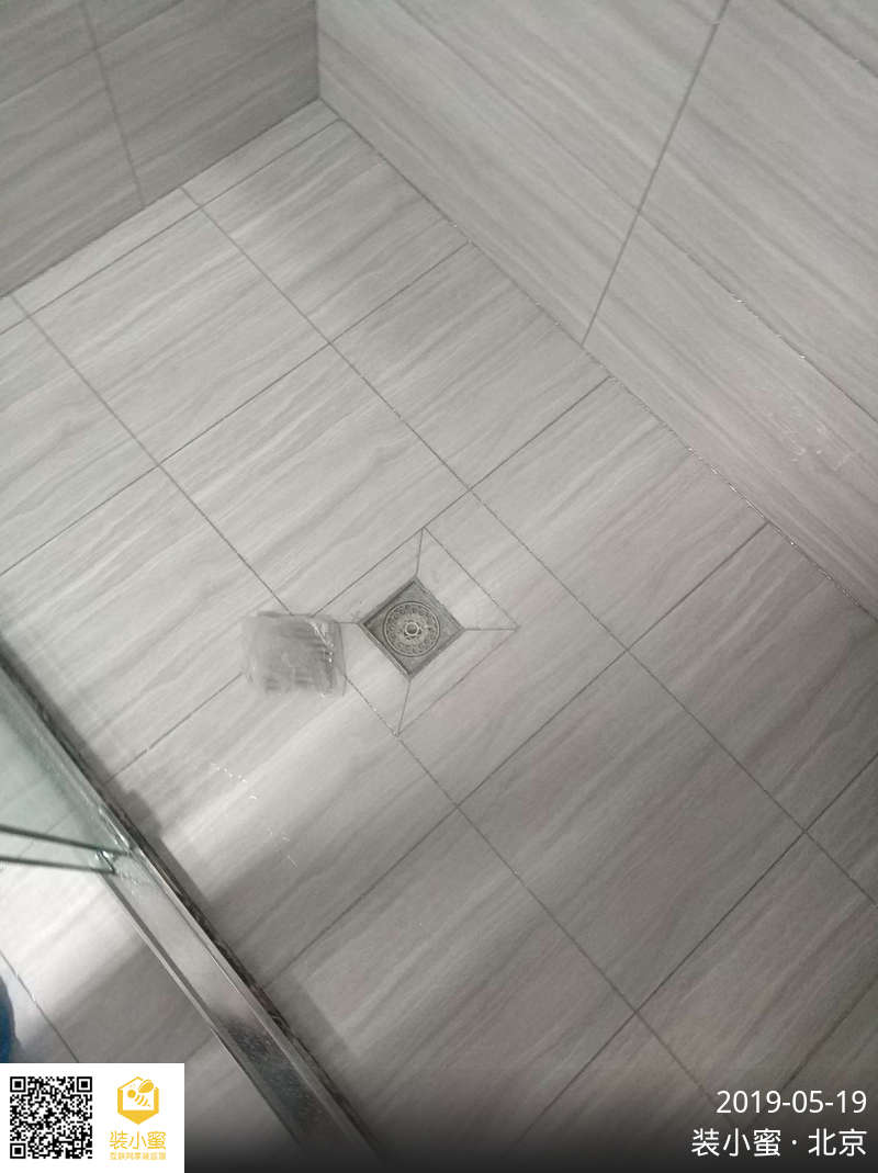

各卫浴设备排水畅通,无渗漏现象

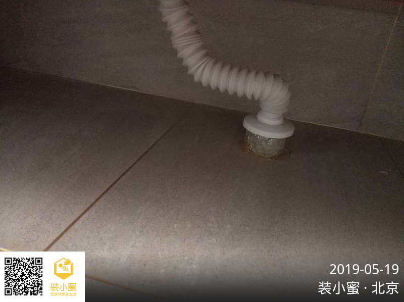

台盆排水管具有存水弯功能

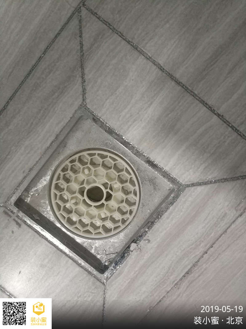

各地漏排水畅通,无返水现象

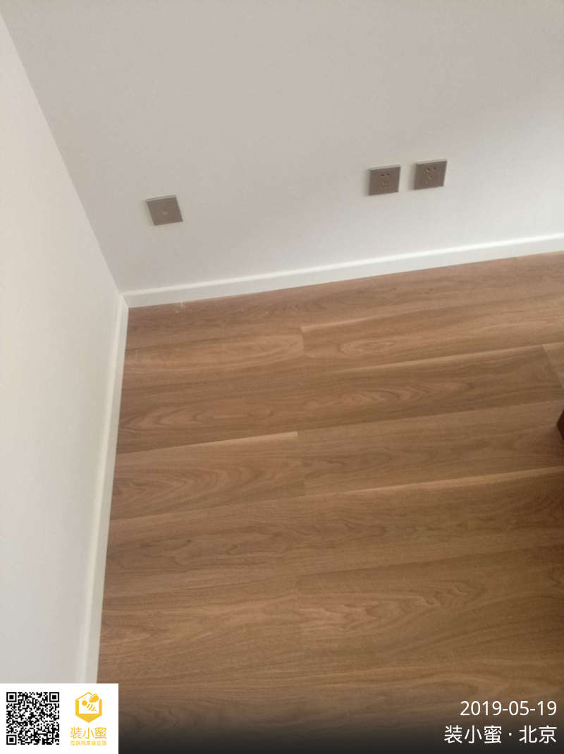

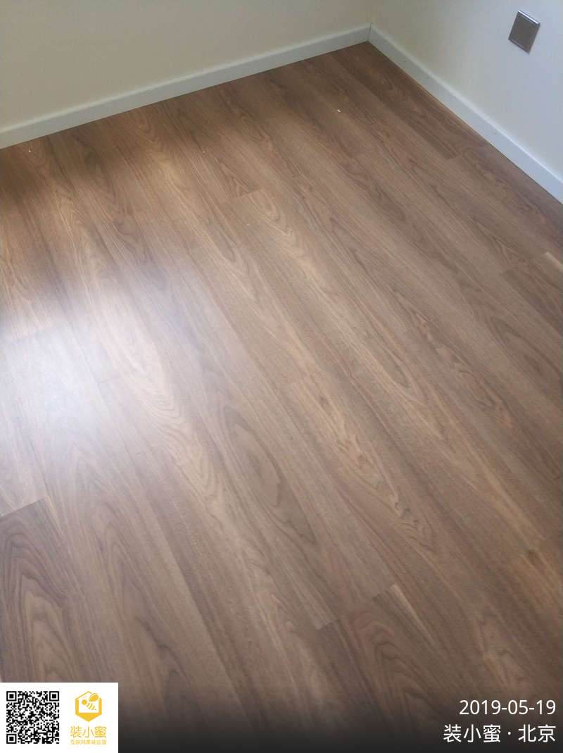

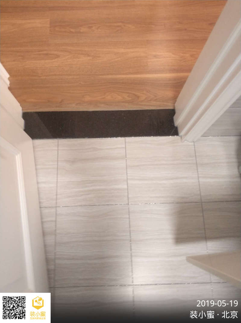

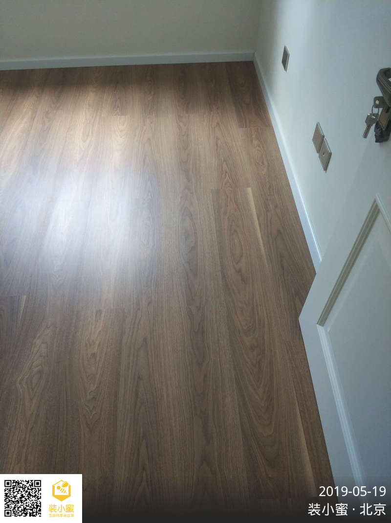

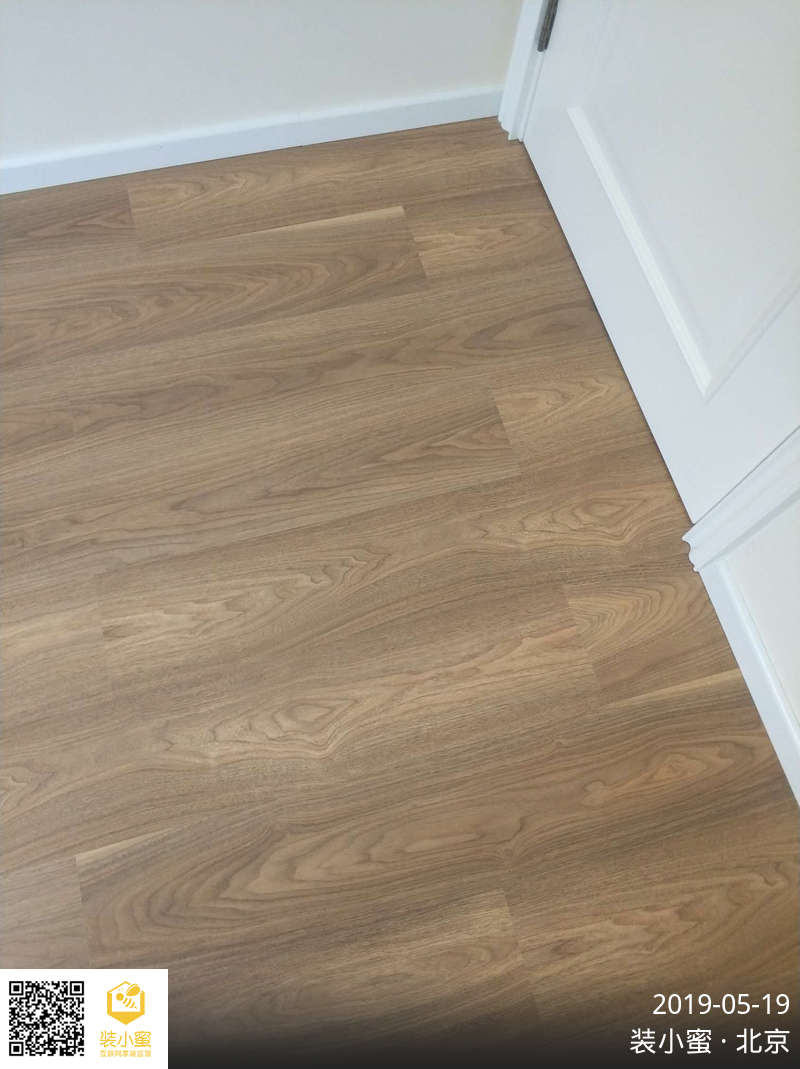

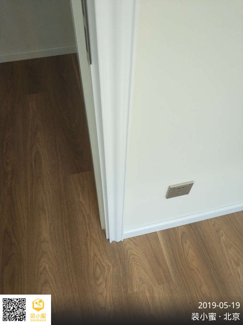

地板表面完整,材质色泽一致
地板表面平整,无明显变形
安装牢固,走动无明显异响

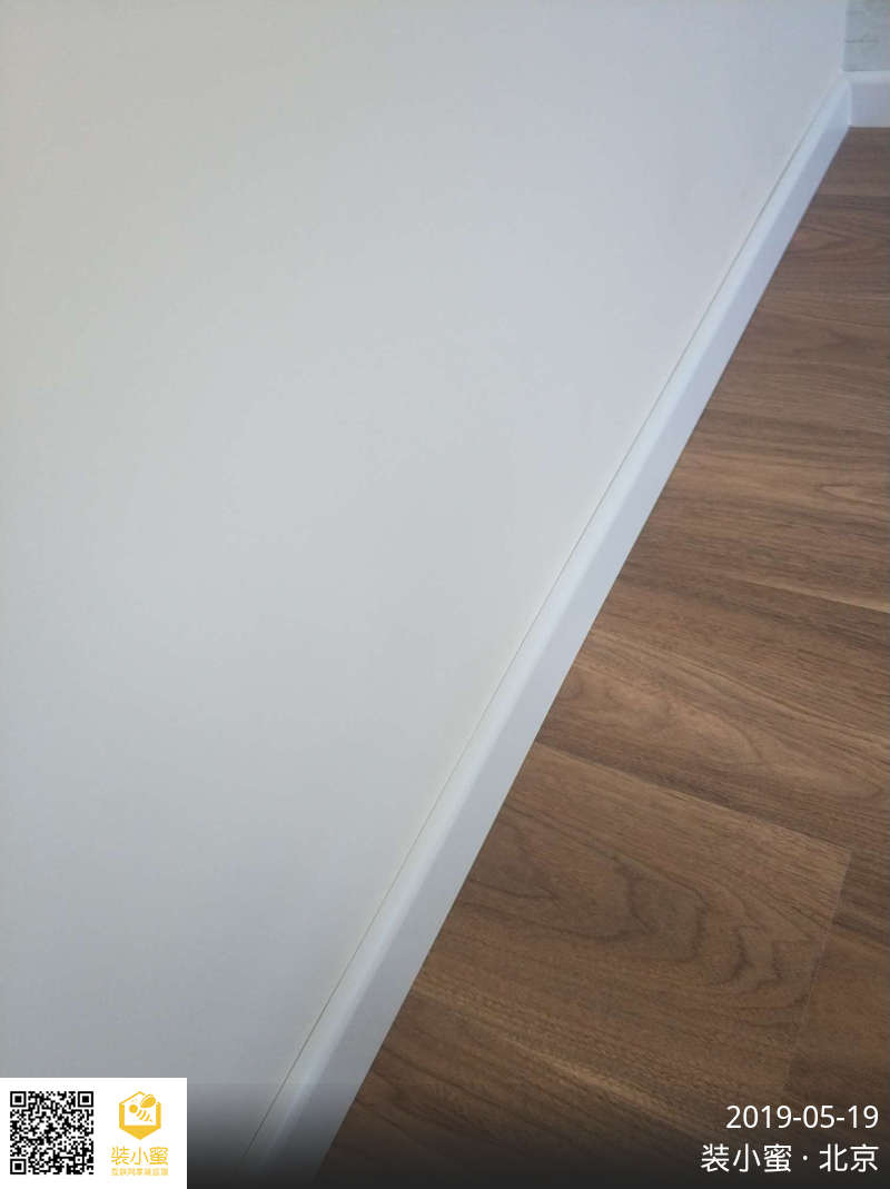

表面完整,色泽一致
踢脚线安装牢固
面板平整,表面无明显缺陷
