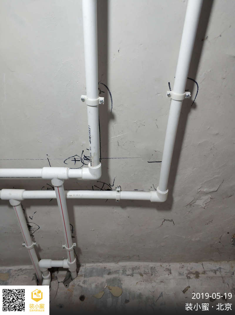

今日检查第一次上门,检查项目是水电验收。
客户:1人,工长:1人,水电工:1人,客户家人:1人
施工进度正常,现场水电隐蔽工程已完成,现场未进行水压测试。

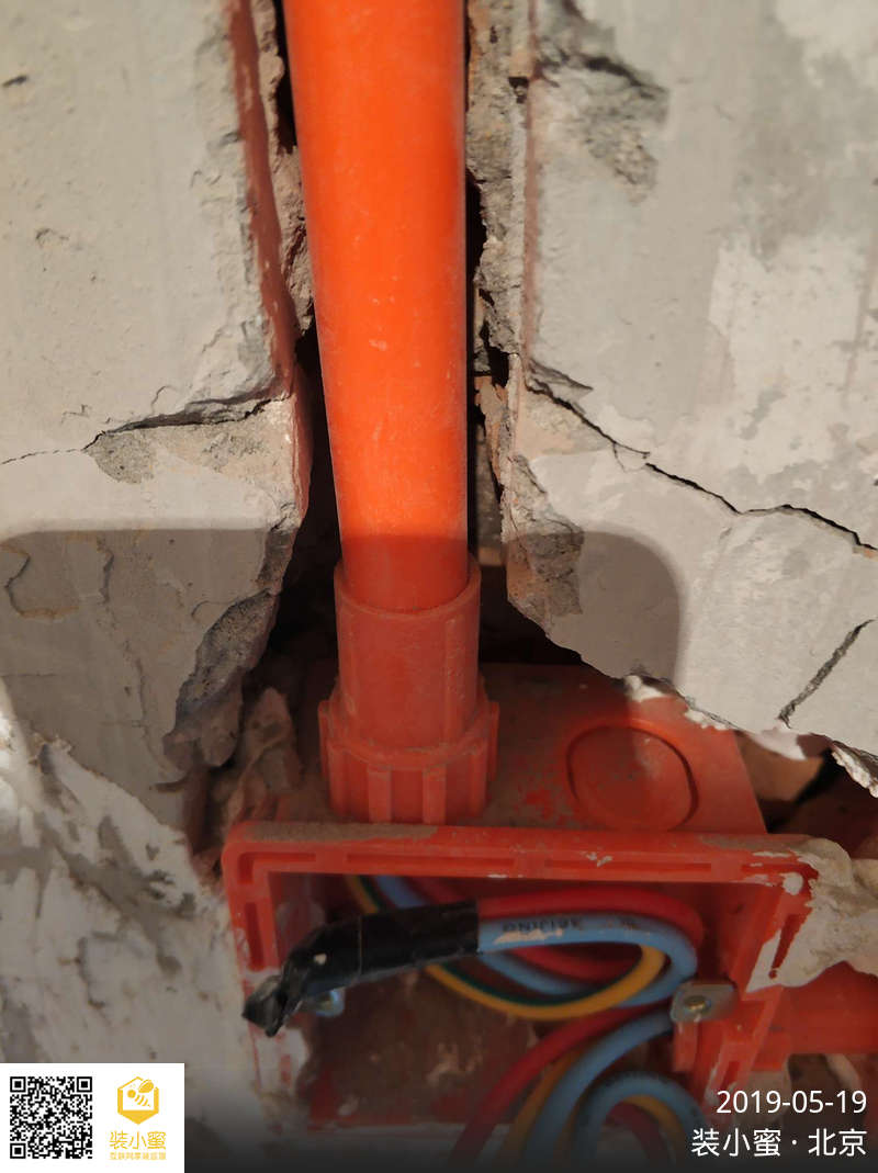

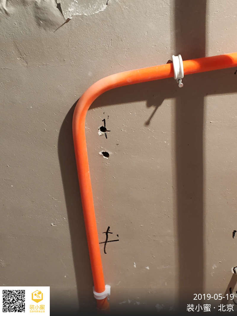

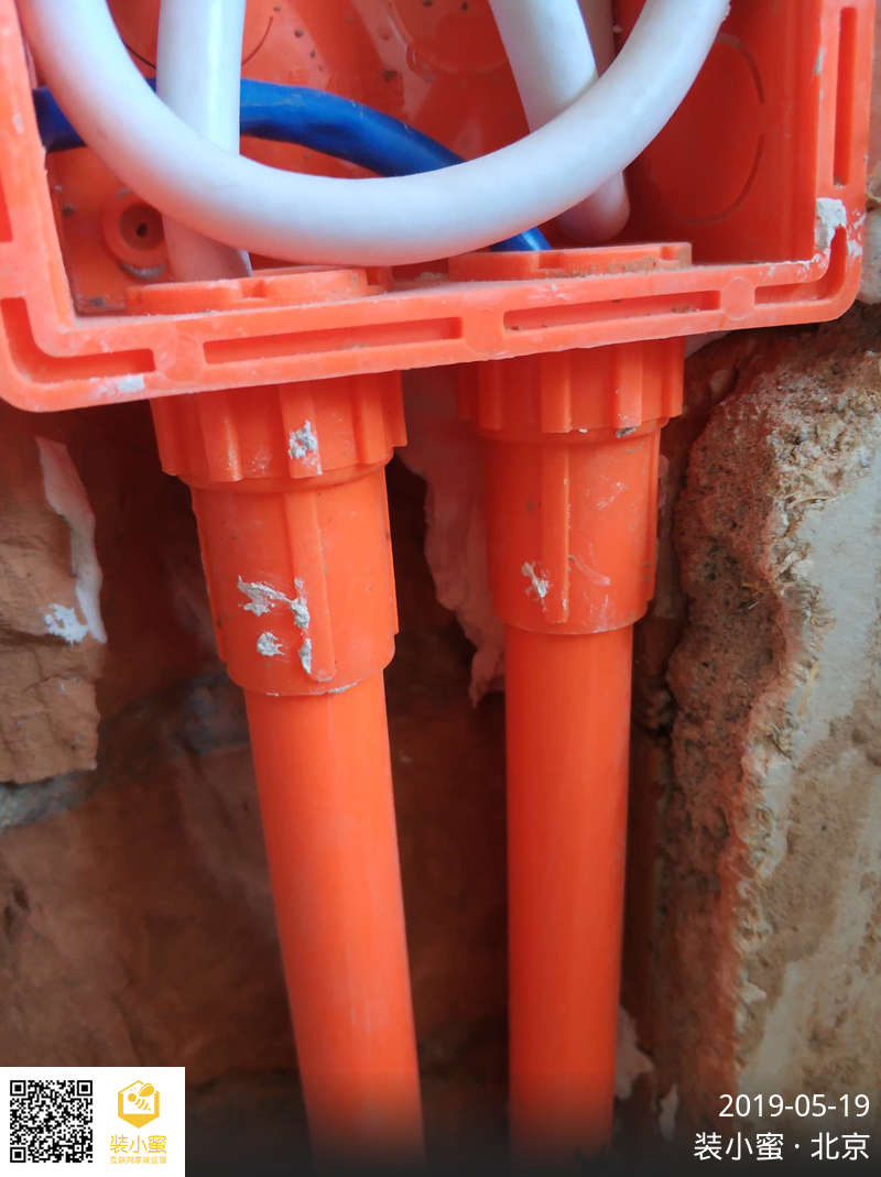

1.检查灯线和镜前灯线未做软管保护,现场已告知施工方做软管保护,防止后续施工电线损坏。

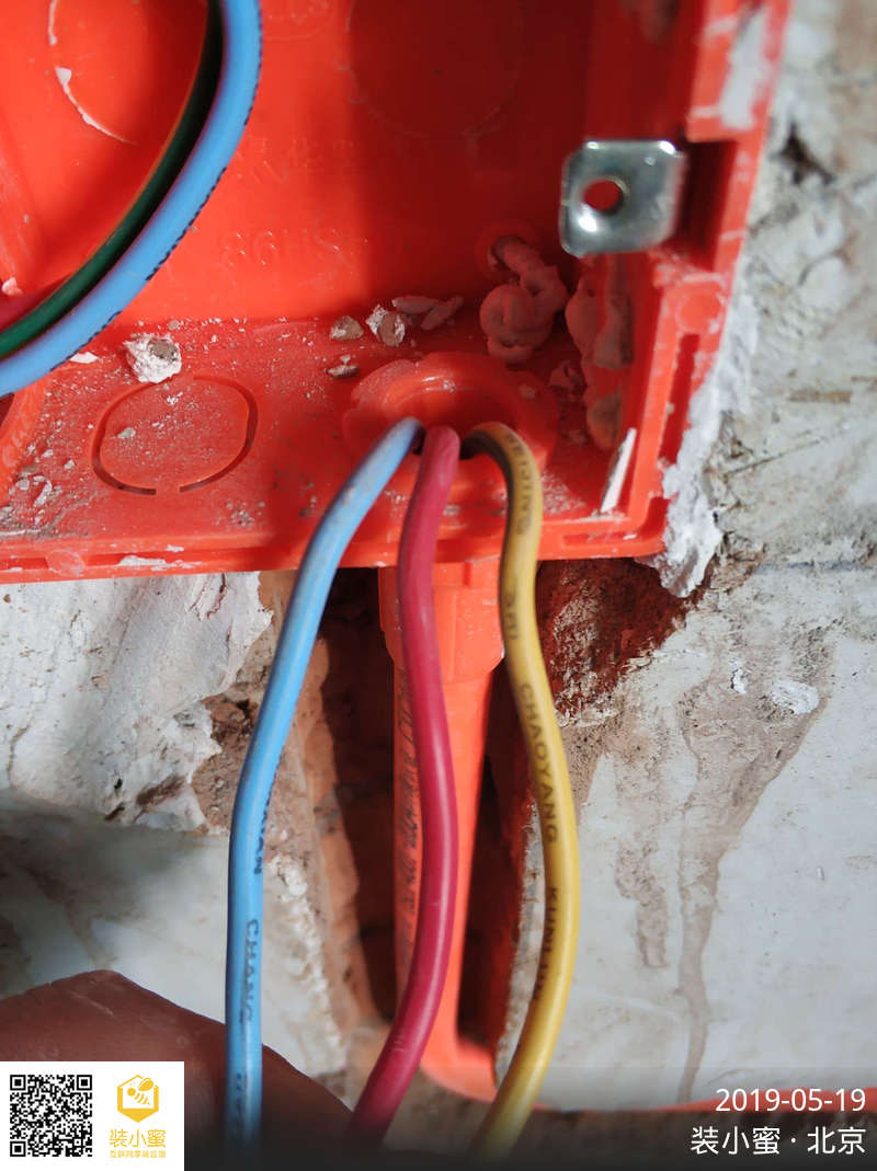

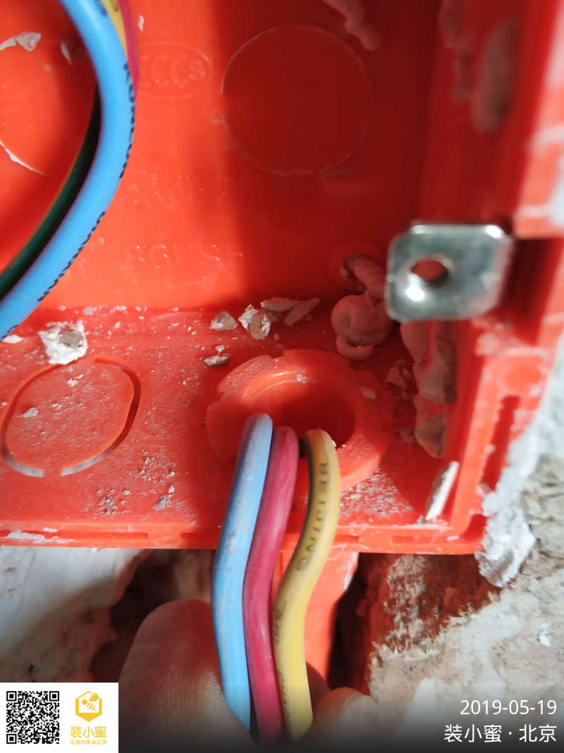

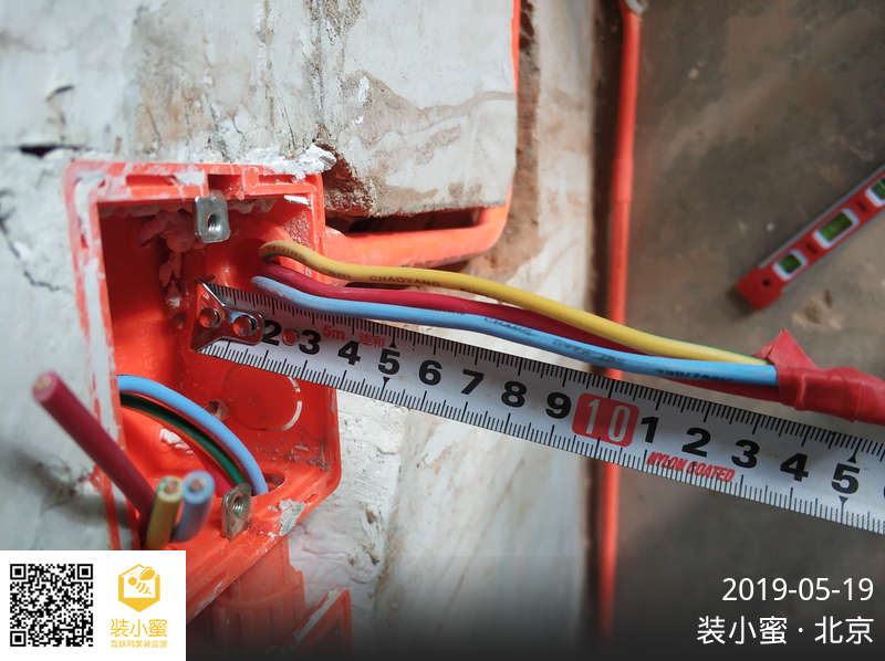

2.检查线盒内接头未包绝缘胶布,现场已告知施工方包绝缘胶布处理,防止后续有开胶问题。

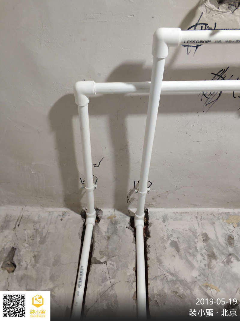

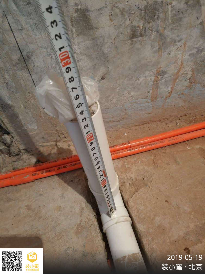

3.检查厨卫下水用正三通,后续会有堵塞情况,现场已告知施工方,建议使用斜三通和45度弯头处理。

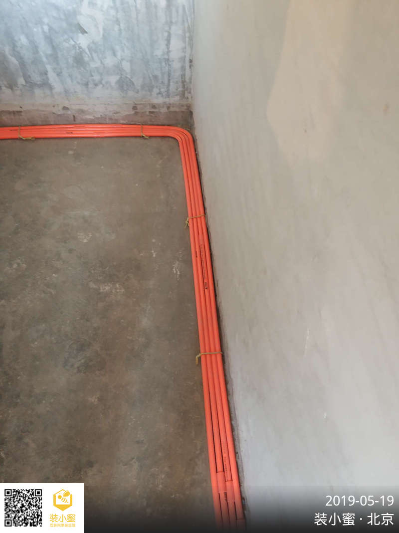

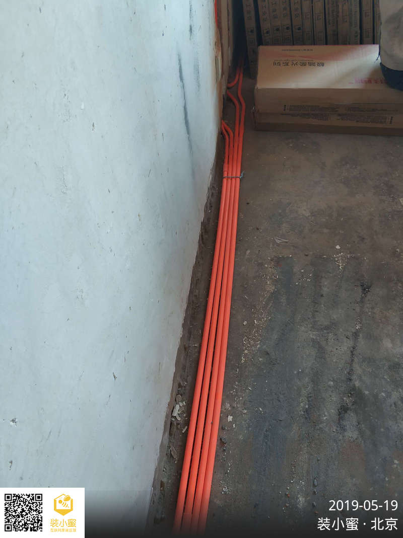

4.检查现场强弱电未分开和包锡纸屏蔽,后续会有干扰信号,已告知客户情况,建议客户和施工方协商处理。
5.检查新建墙垒砖十字错缝搭接太少,不规范,已告知客户情况,建议客户和施工方协商处理。
6.检查新建墙门洞上方搭接使用木头做过梁,变形不合格,已告知客户情况,建议施工方使用方钢处理更牢固。
现场水电已完成,建议客户到现场查看水电定位是否符合自己,使用用途,如有设计不合理,提前告知施工方更改处理。

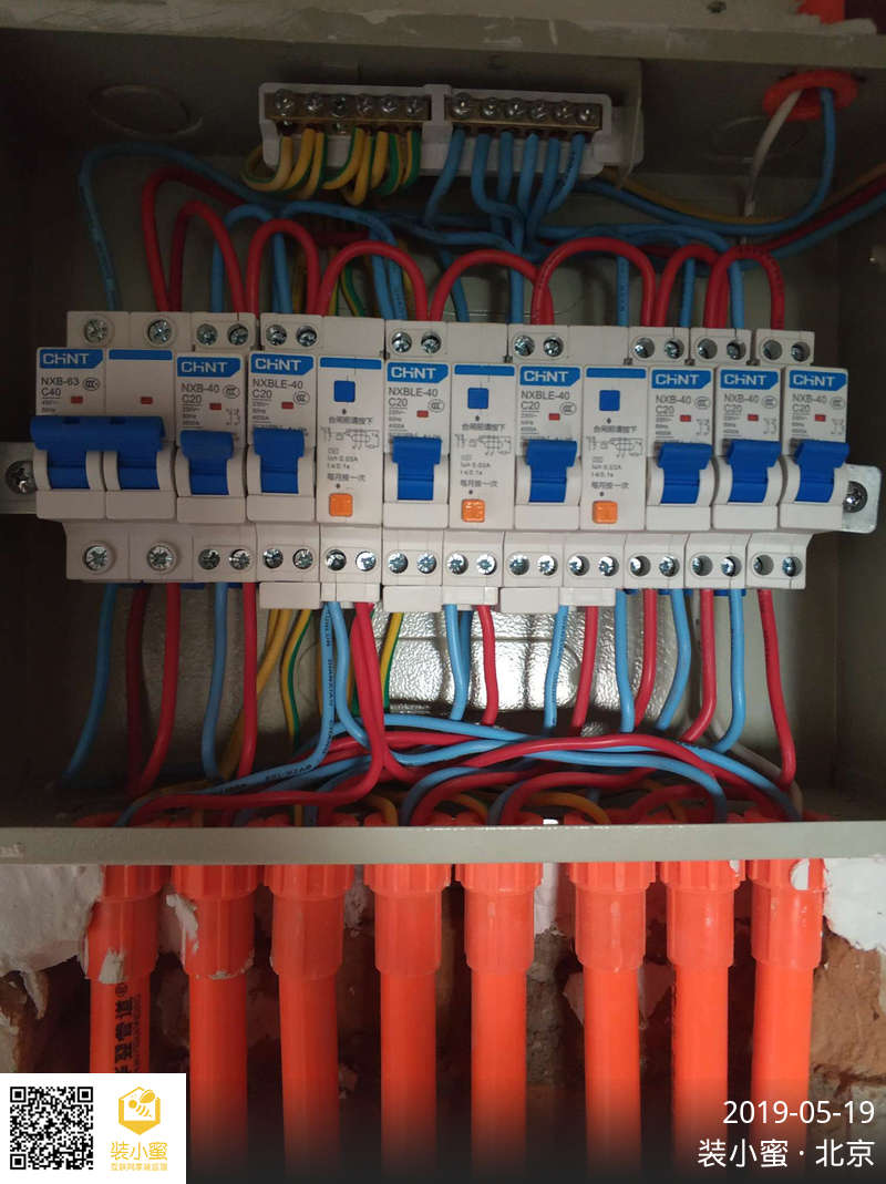

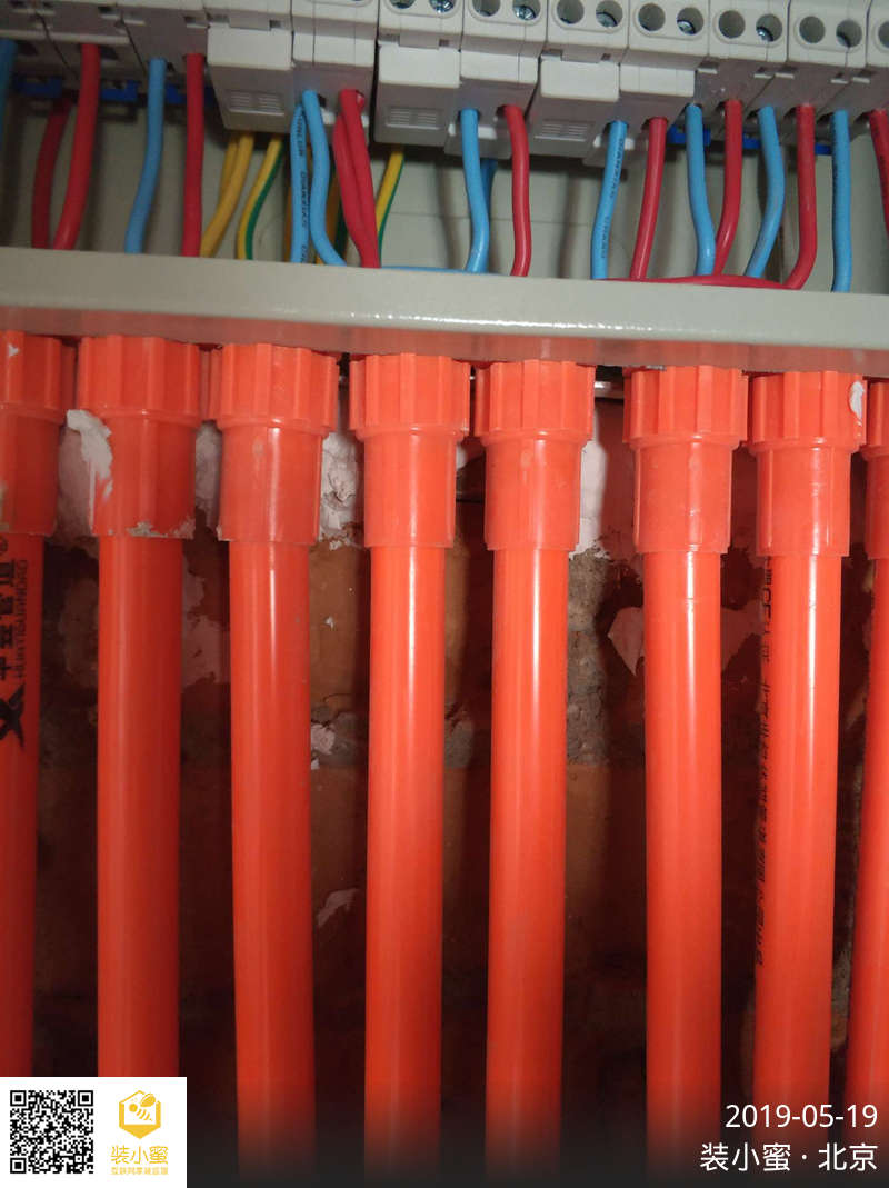

线管(软管)线盒阻燃性能符合要求

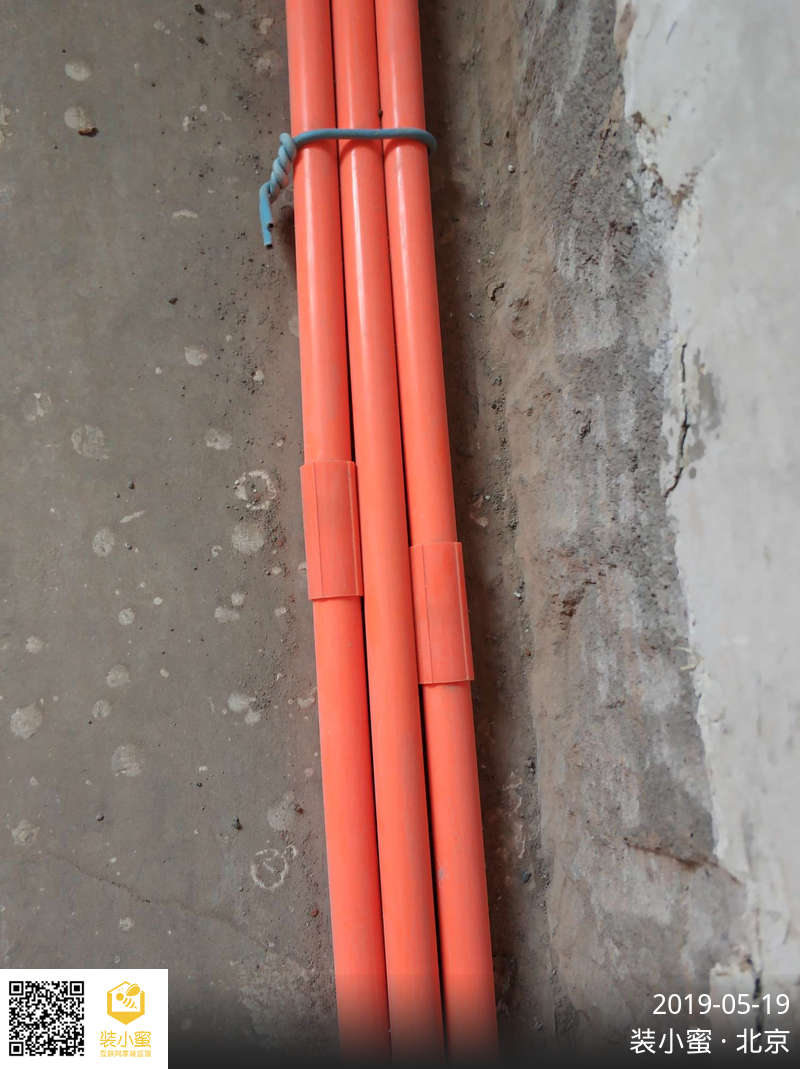

多管并管,已采用Y型三通连接
门窗洞口的过梁已设置
砌块表面平整,灰缝饱满
符合标准:18项
技术交底文件已交给施工方并明确主要要求

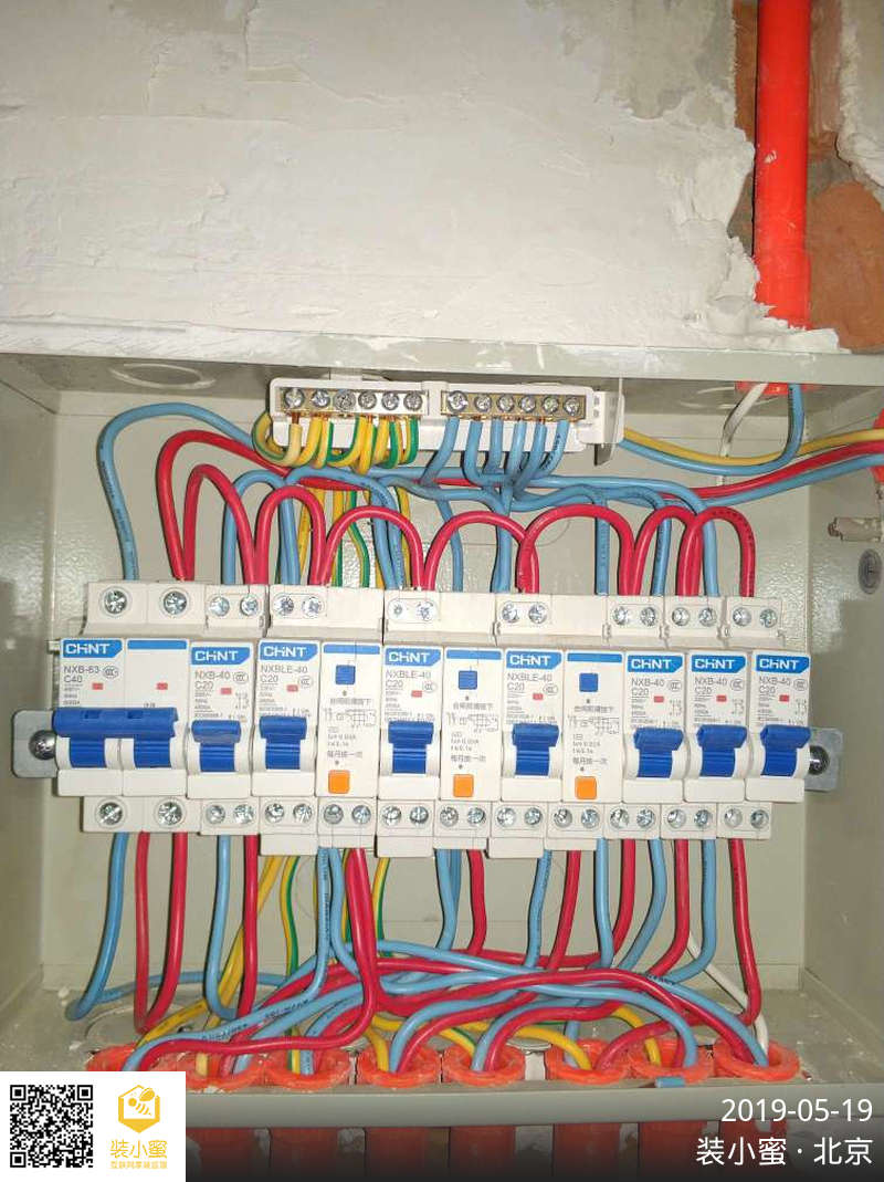

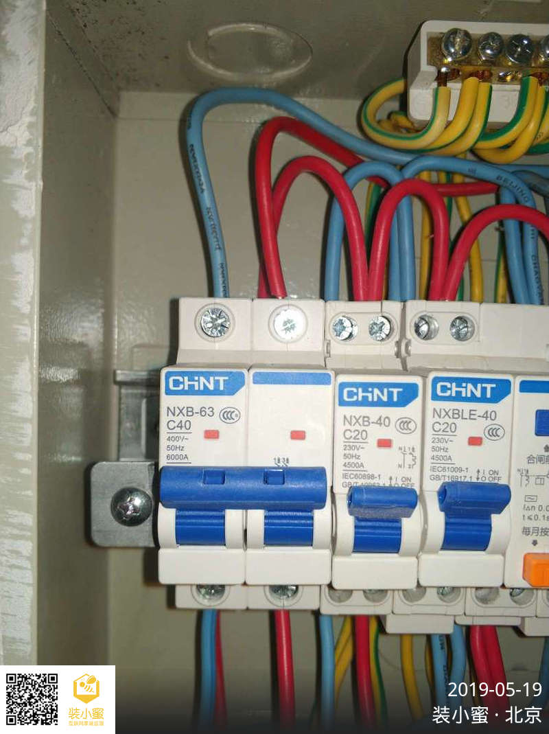

断路器接入导线的数量符合要求
导线与断路器匹配符合要求
断路器漏保设置合理
强电箱回路配置图已经交待
