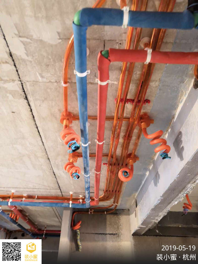

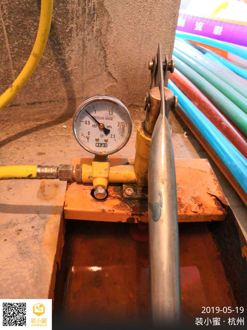

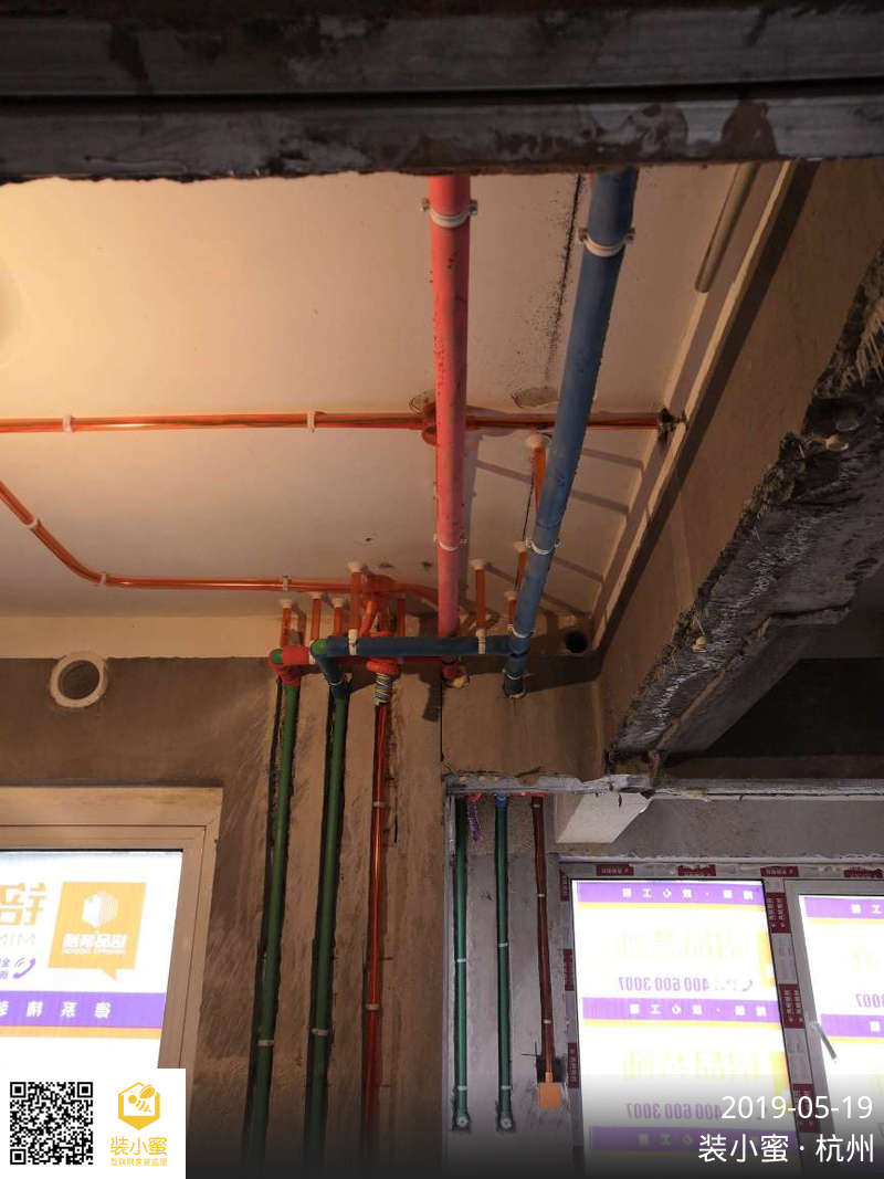

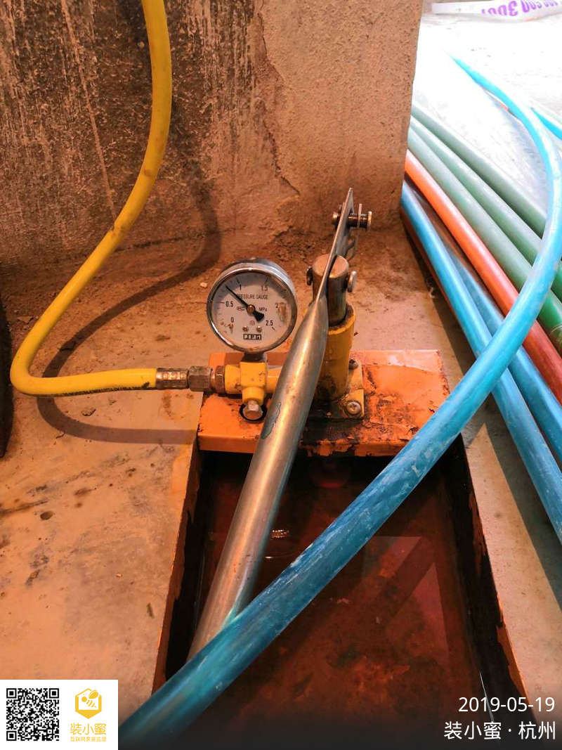

水电施工完成,今日水电验收。

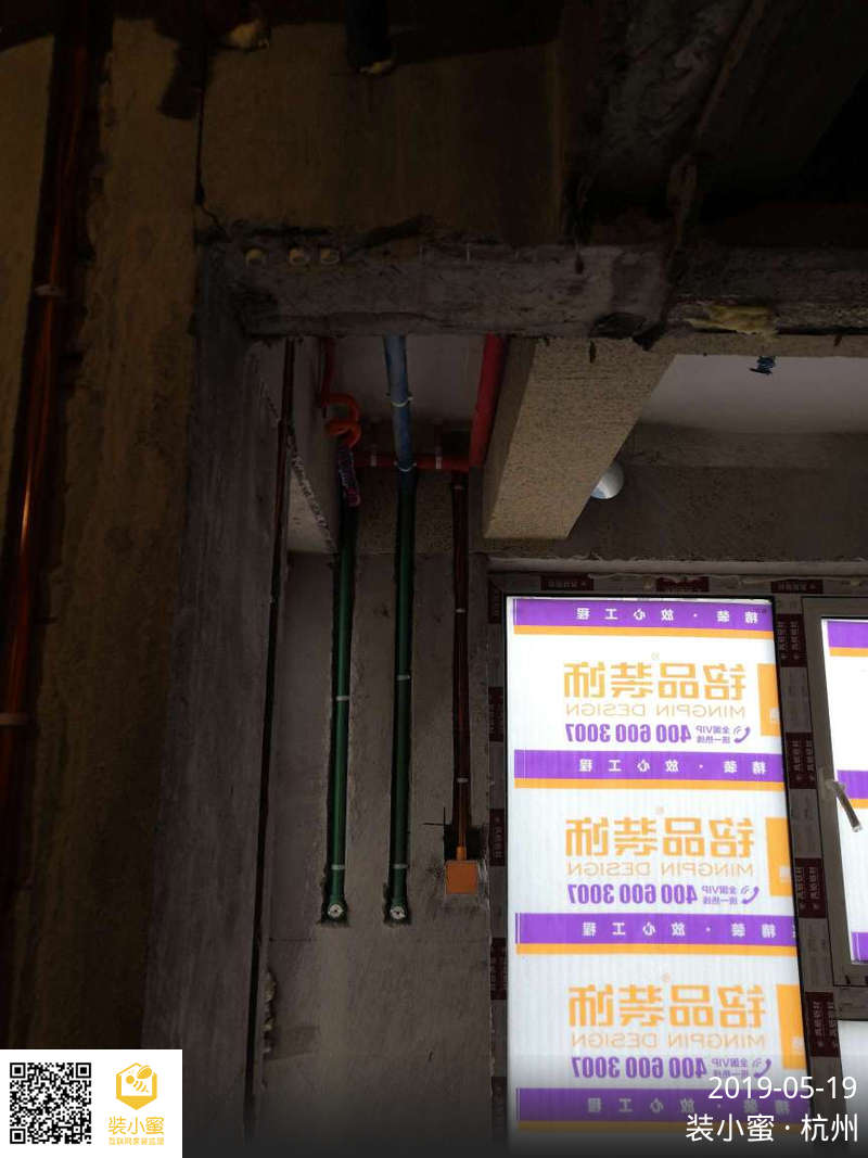

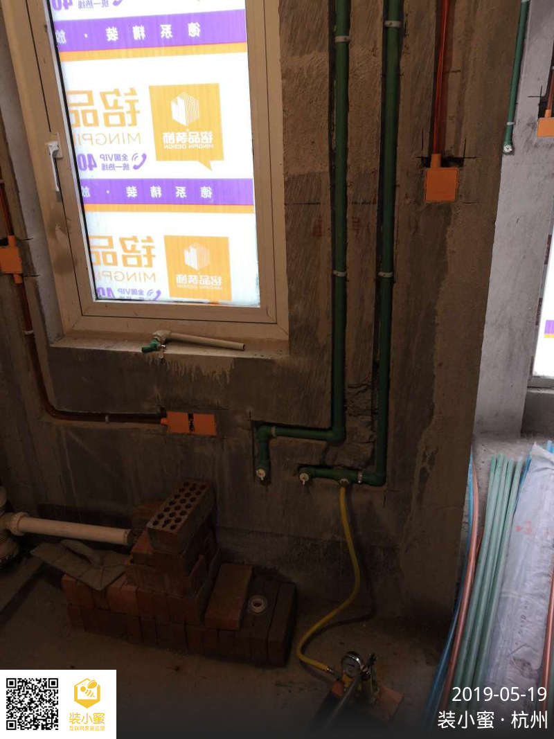

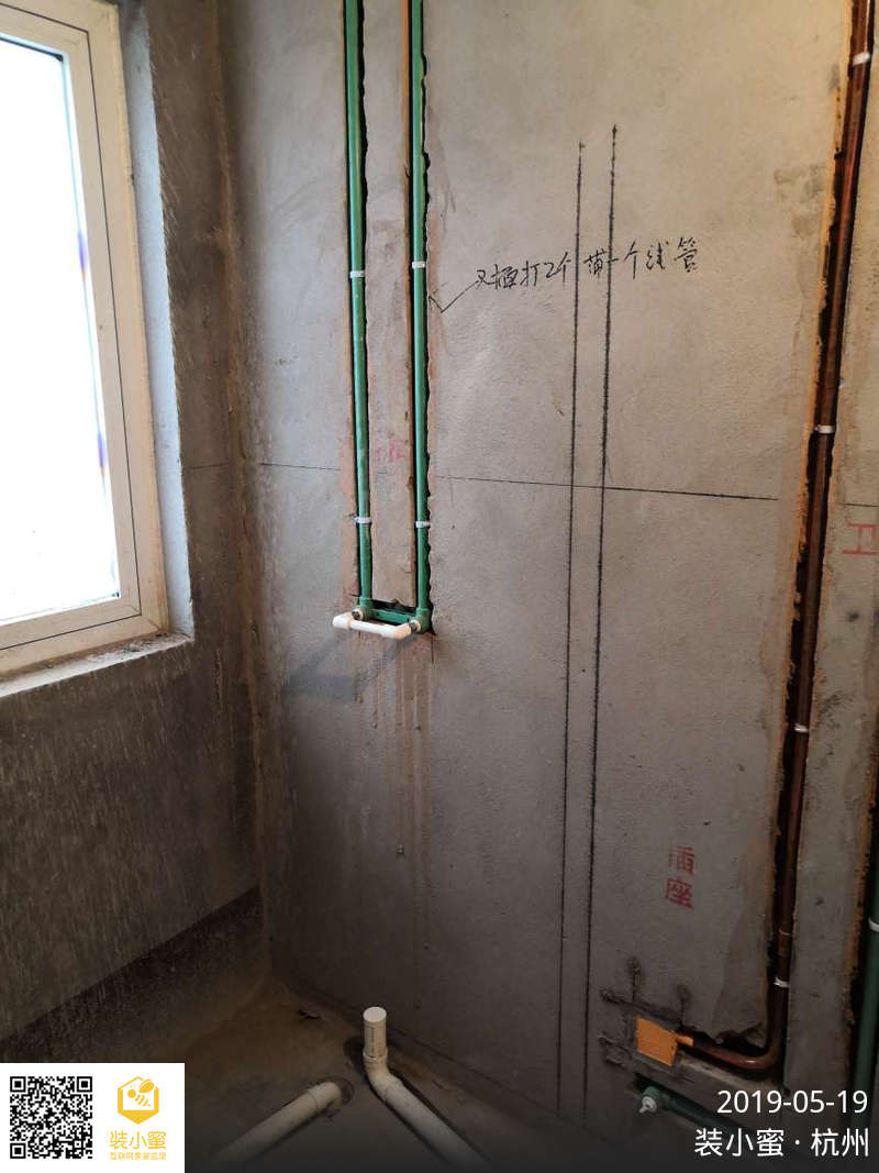

厨房间,热水燃气热水器排烟孔与水管位置有冲突,需要调整。

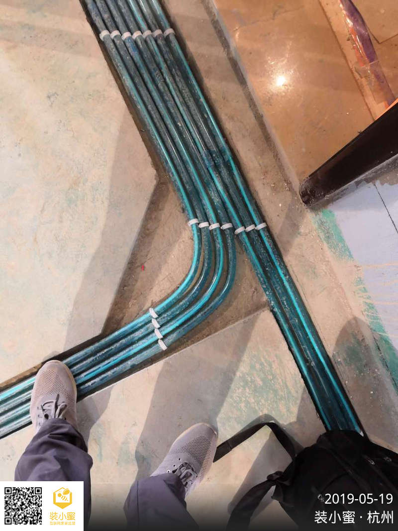

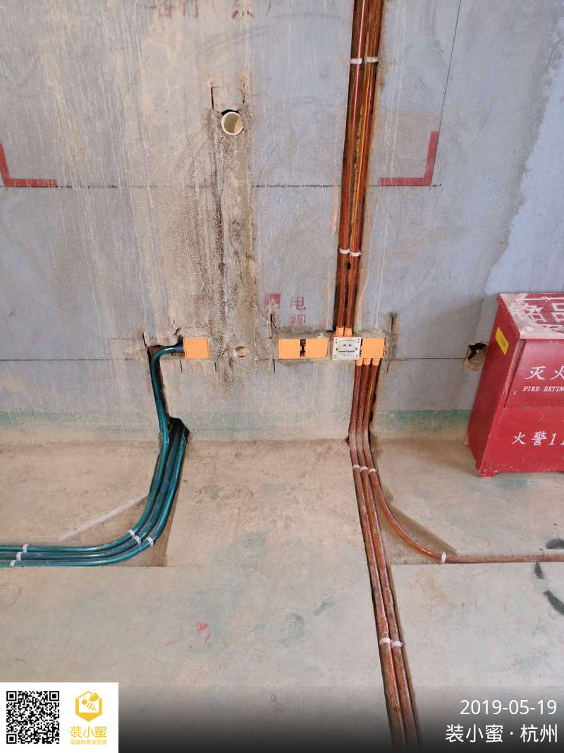

符合标准:29项

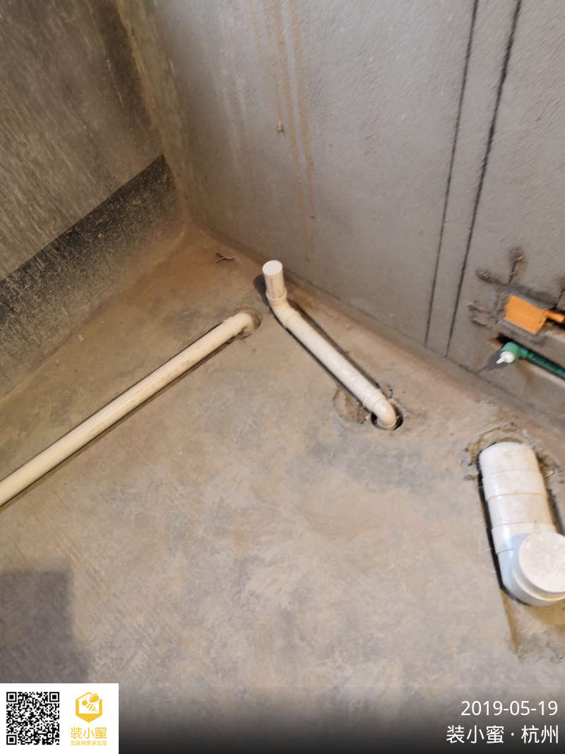

多管并管,已采用Y型三通连接

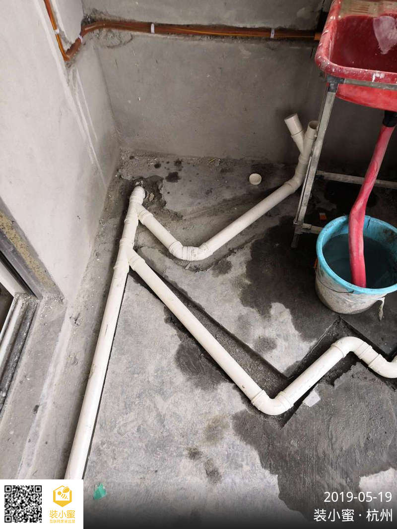

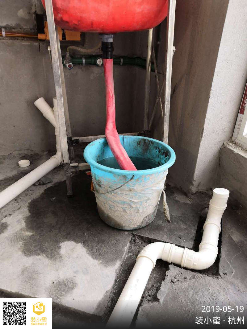

下水管道经通水试验,排水畅通

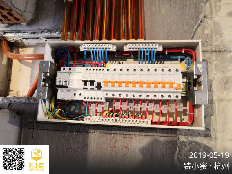

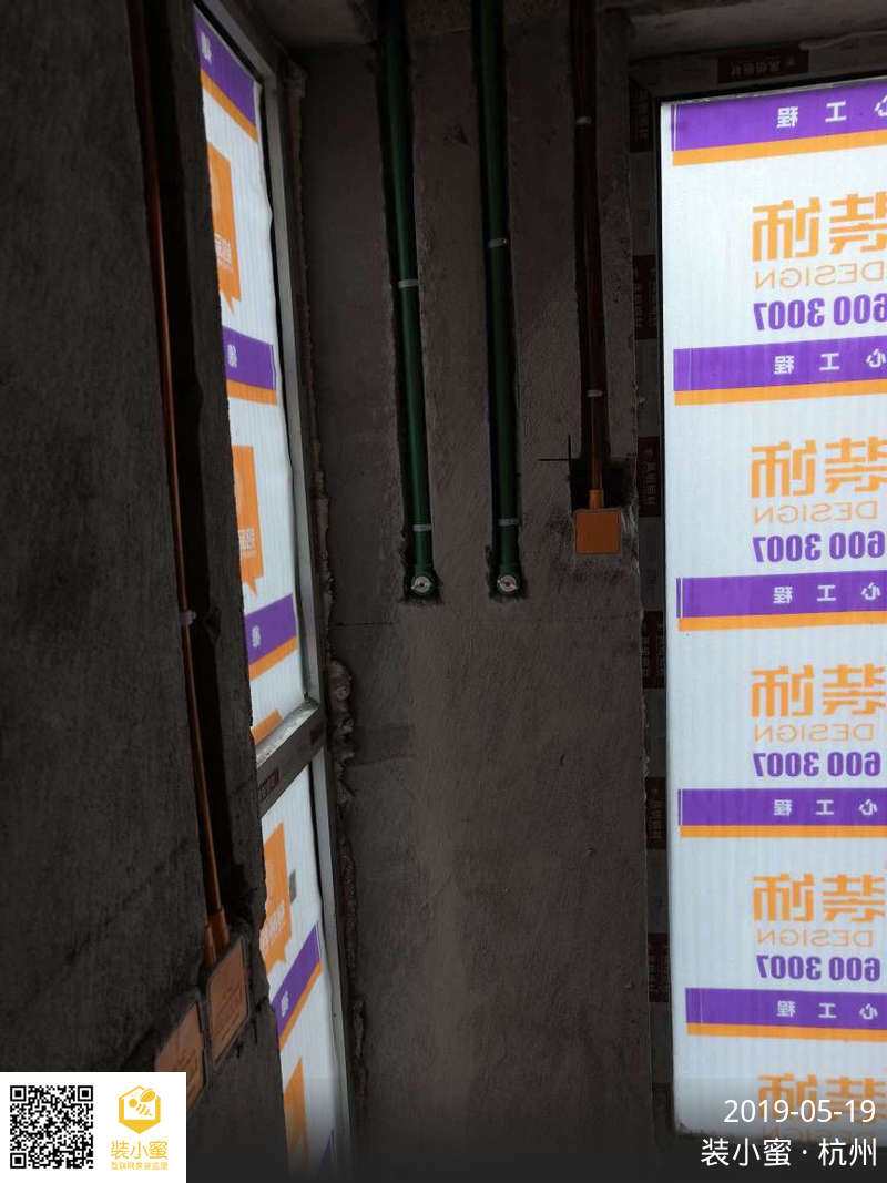

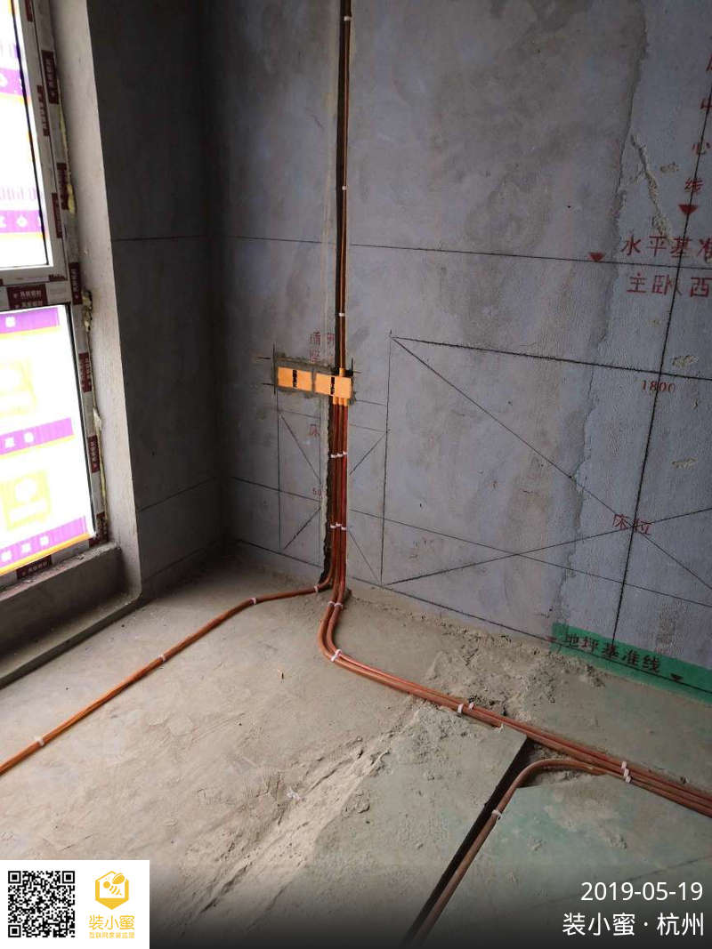

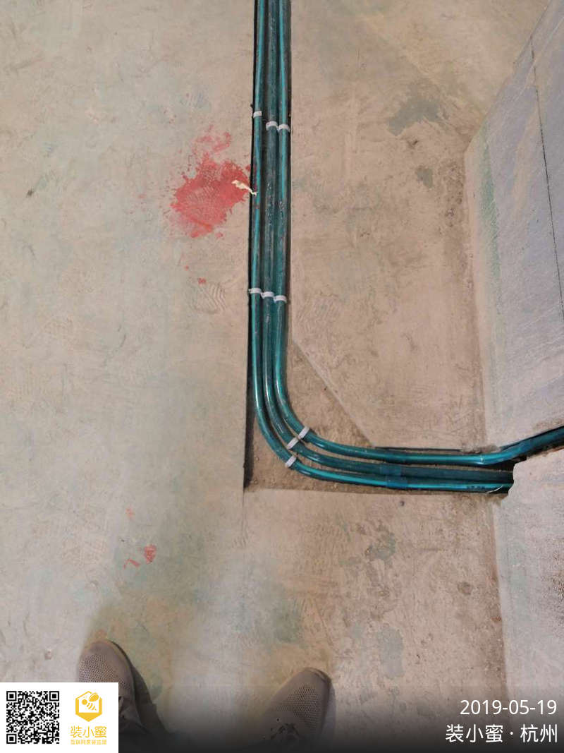

弱电线两端已编号并保护

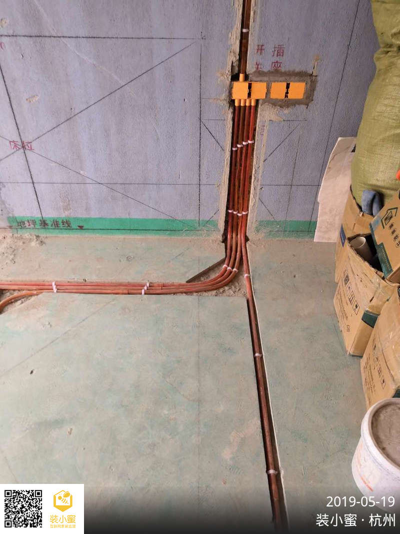

断路器接入导线的数量符合要求
导线与断路器匹配符合要求
断路器漏保设置合理
宽带入户线线管,已安装预留
