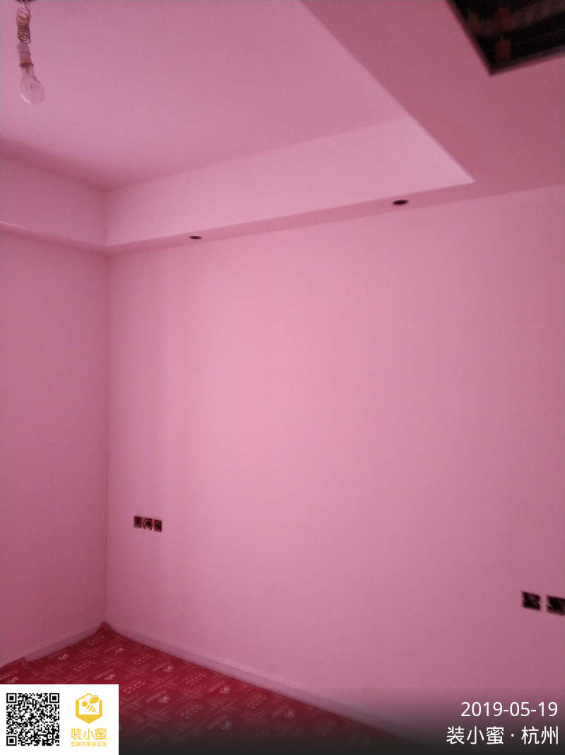

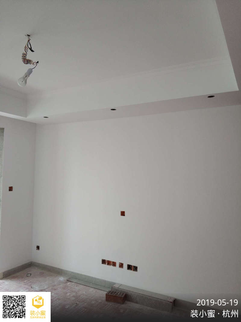

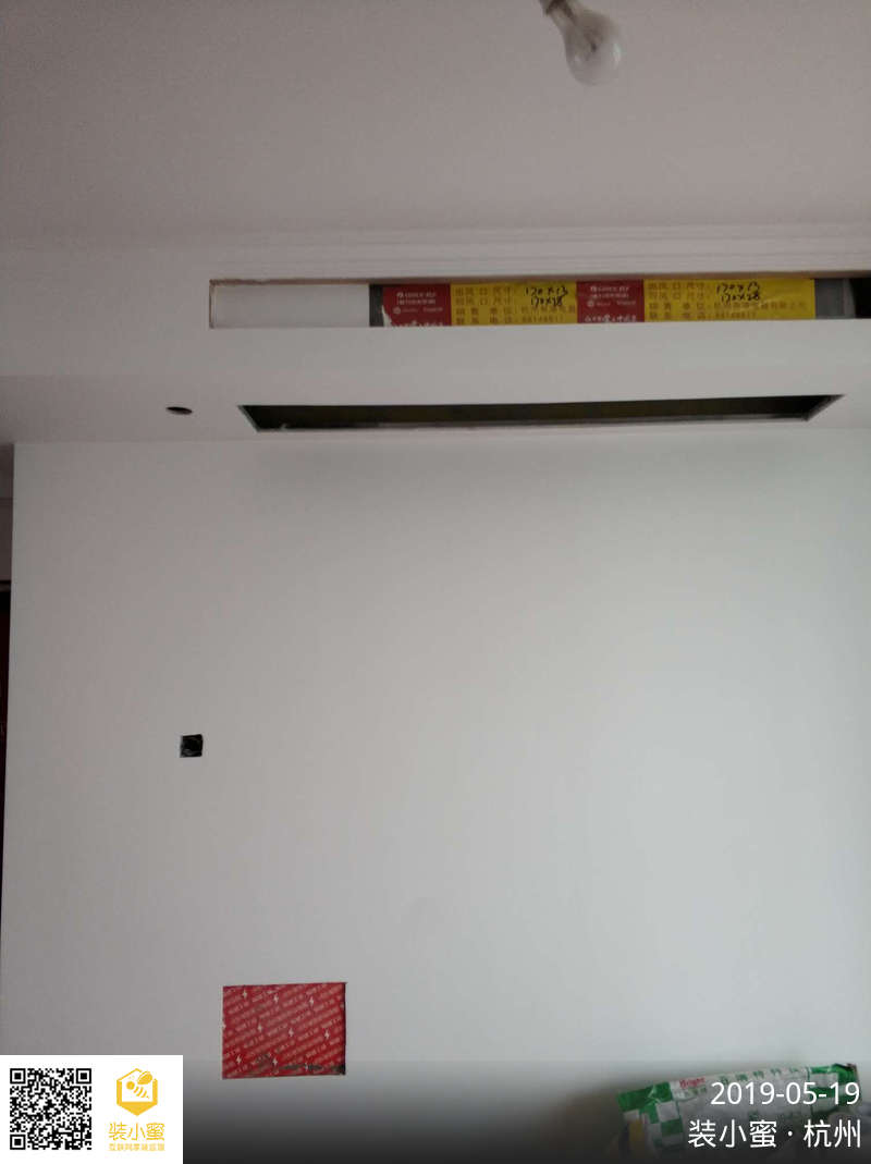

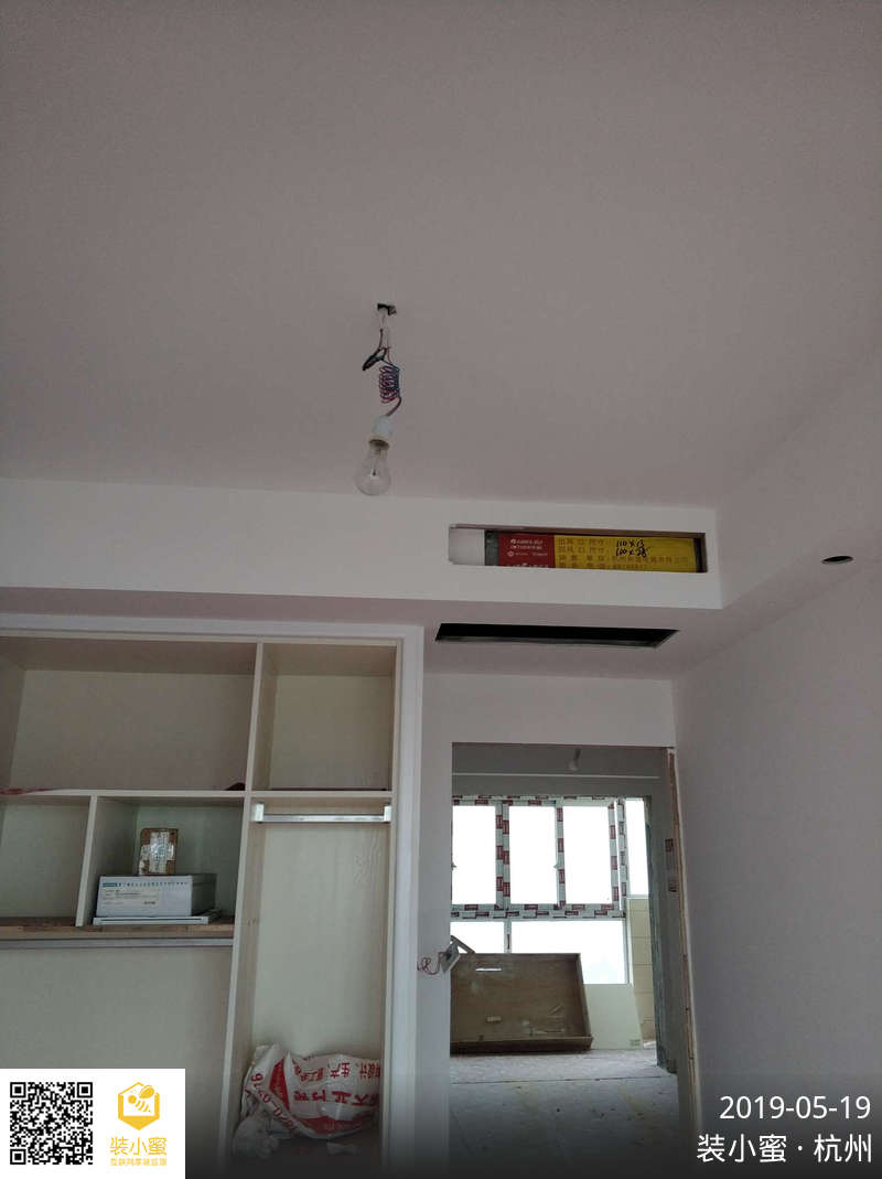

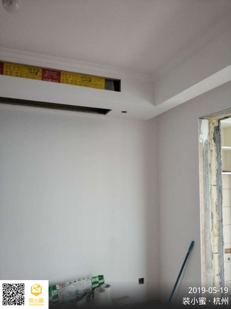

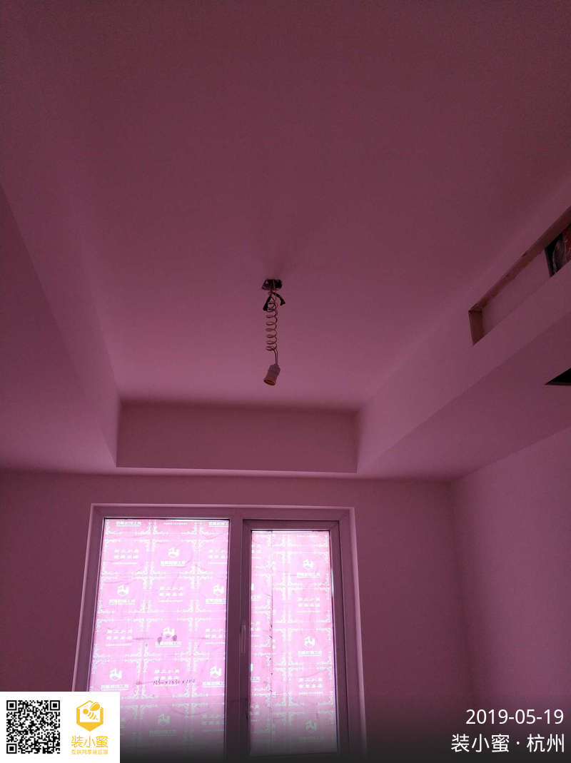

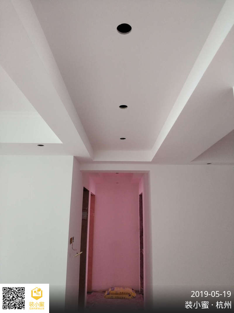

全房顶面乳胶漆已涂刷完成,墙面还剩下一次未完成,目前施工进度正常。

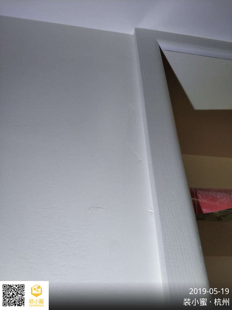

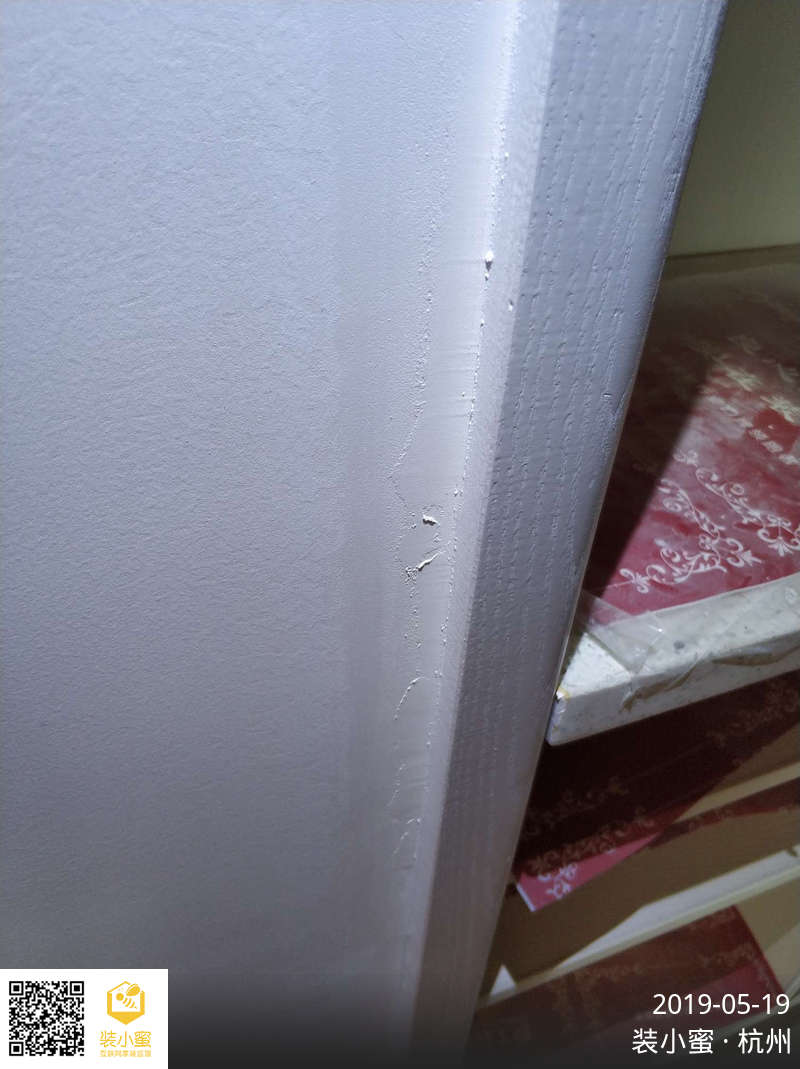

1/进户门门头上与右墙边有明显缺陷需要修补打磨刷漆。
2/走廊门套阴角边有明显缺陷需要做修补打磨刷漆处理。

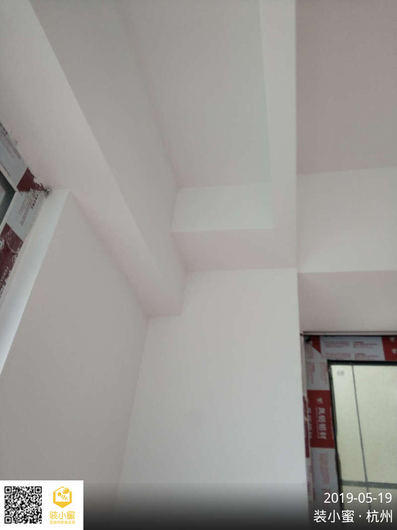

3/主卧室窗户左右边阴阳角处有明显缺陷需要加强修补打磨刷漆处理。

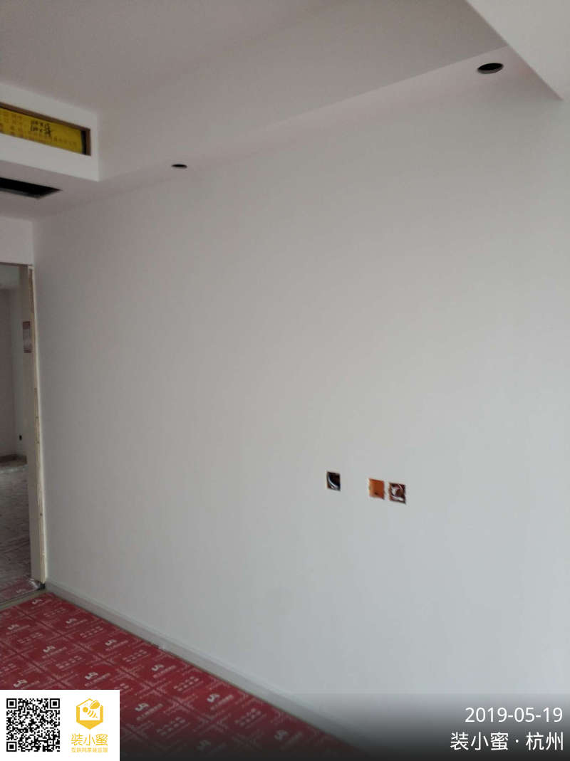

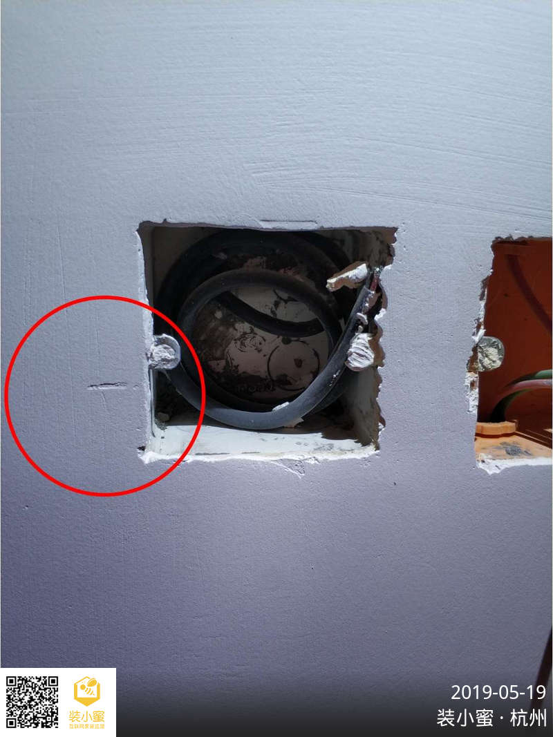

4/主次卧室、书房开关插座区有明显缺陷需要修补打磨刷处理。
5/部分踢脚线上有明显缺陷,需要修补打磨刷漆处理。 传统 。
门套地板安装后地板保护,油工进场修补打磨刷漆。
地龙安装后地面进行清理调平。

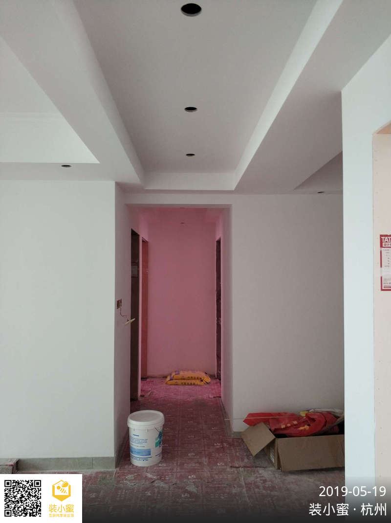

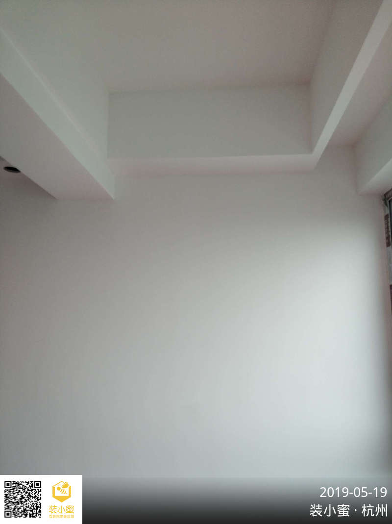

产品处批嵌平直度符合要求
产品处批嵌平直度符合要求
产品处批嵌平直度符合要求
产品处批嵌平直度符合要求

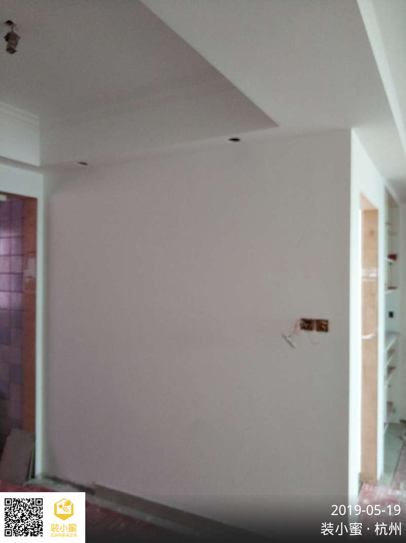

腻子打磨后整体平滑度符合要求
阴阳角打磨平直度符合要求

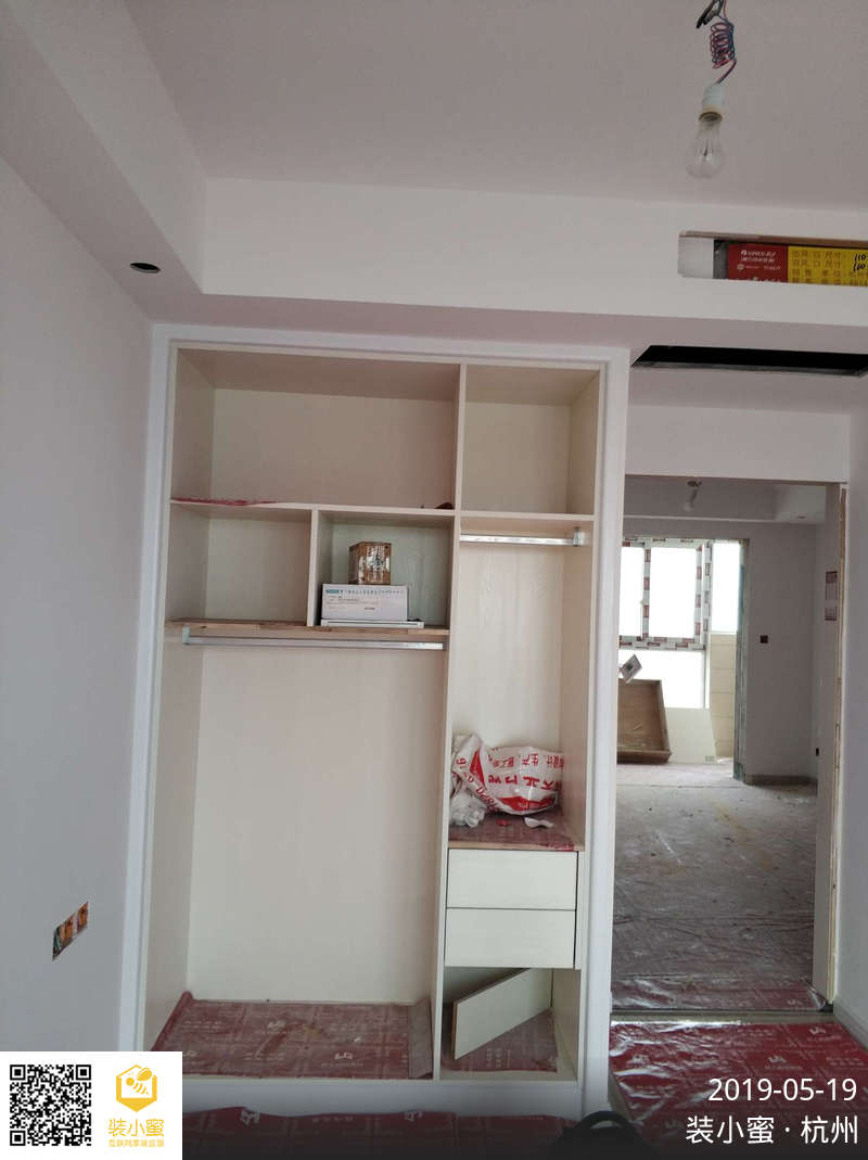

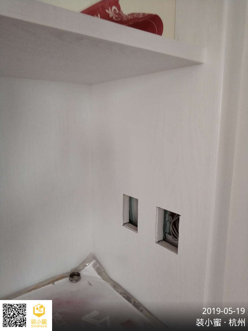

内嵌橱柜周边区域方正平直符合要求
乳胶漆底漆涂刷,表面牢固
乳胶漆底漆,表面无明显砂眼与砂印
漆膜饱满,刷纹通顺,手感光滑
表面色泽一致,无明显缺陷
细节与线条处理符合要求
