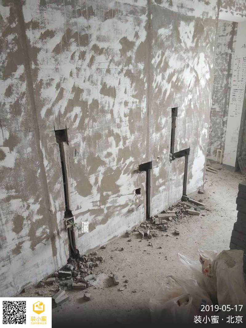

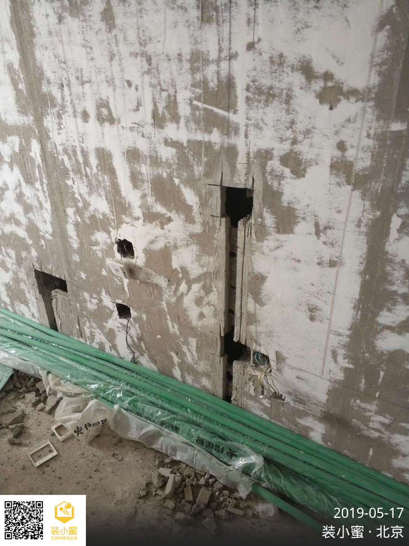

新建墙已砌好。
水电改造正在进行中。

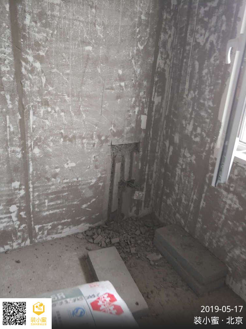

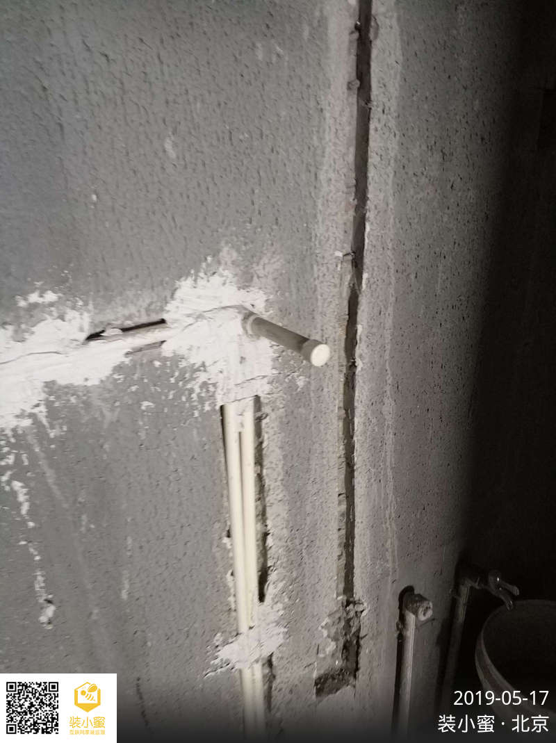

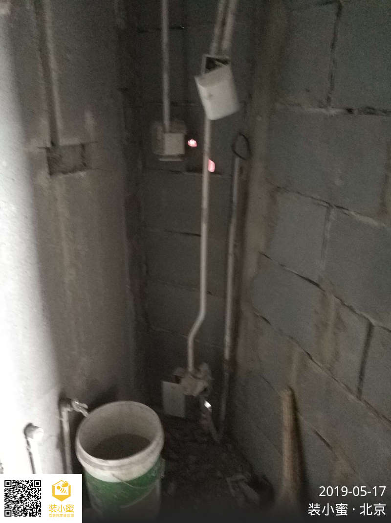

1卫生间淋浴区冷热水建议改造在西墙,空间感可能更大。
2厨房洗菜盆位置电源插座建议和橱柜设计师协商调整,冷热水管和回水需要走地面。

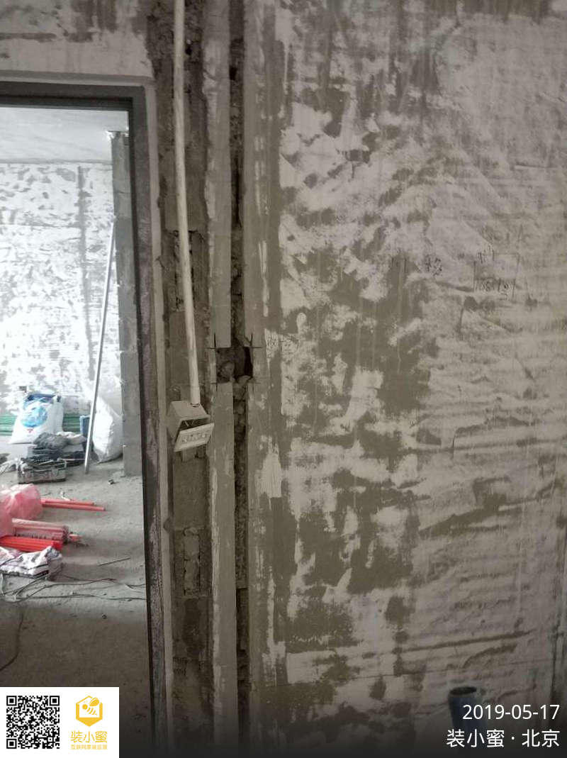

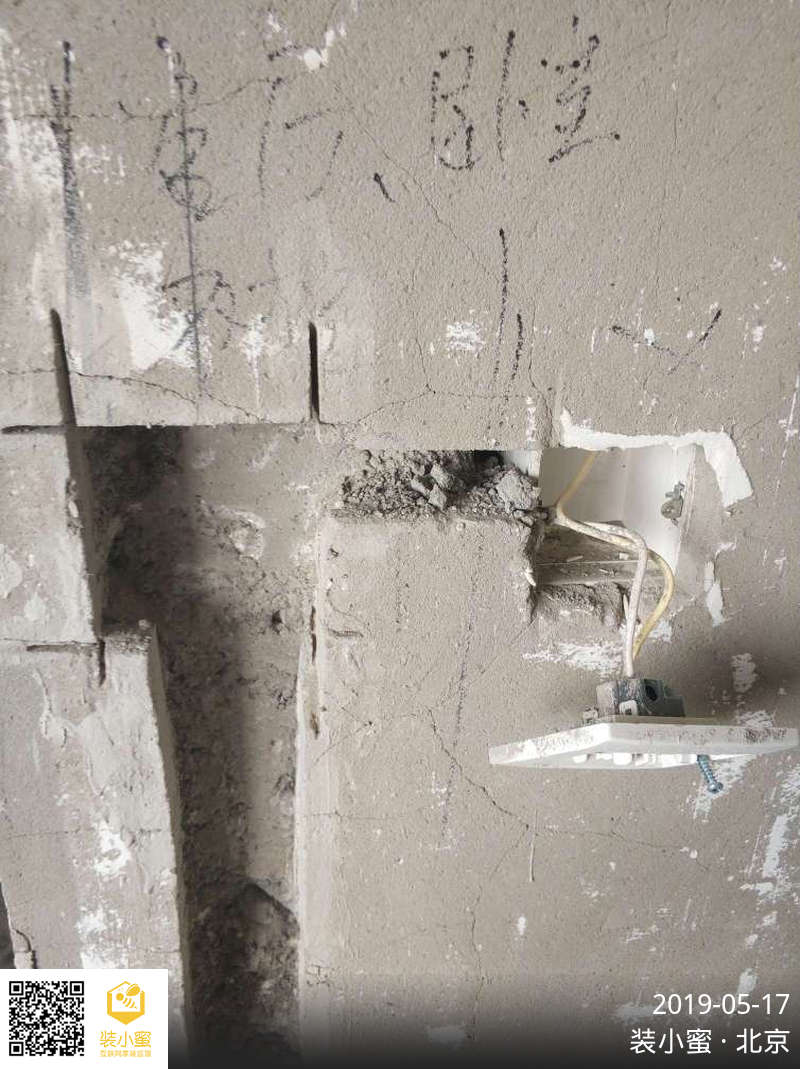

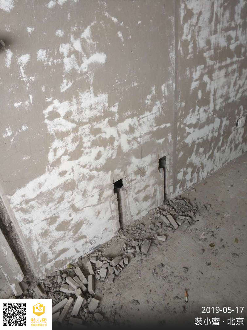

3客厅,卧室,厨房,卫生间水电改造建议开槽不锯钢筋。
4卫生间干湿分离位置,还需要砌墙需要拆紧。
5厨房燃气表建议不放在洗菜盆底下,因为正好是两个橱柜交叉处,一是今后不好查表,二是底柜潮气大。

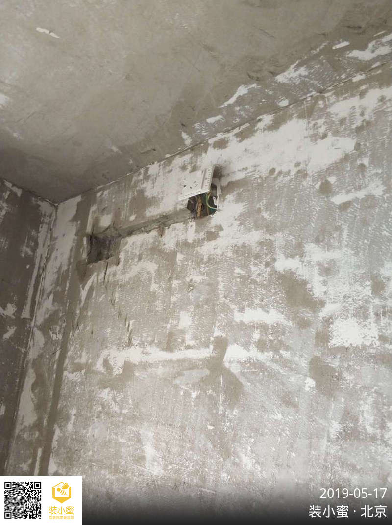

建议开关插座线盒安装需要做水平。
暖气改造已完成,建议打压测试安装压力表直到竣工,避免施工过程中,管线损坏。
——来自装小蜜监理 占全坤

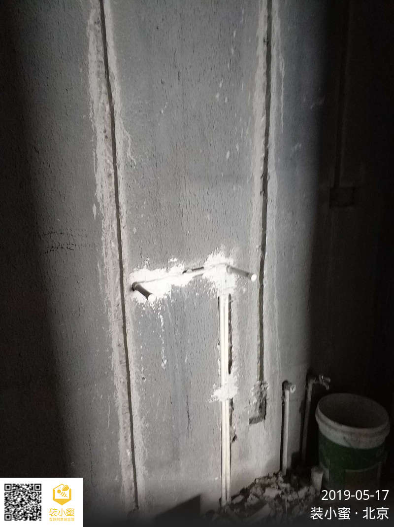

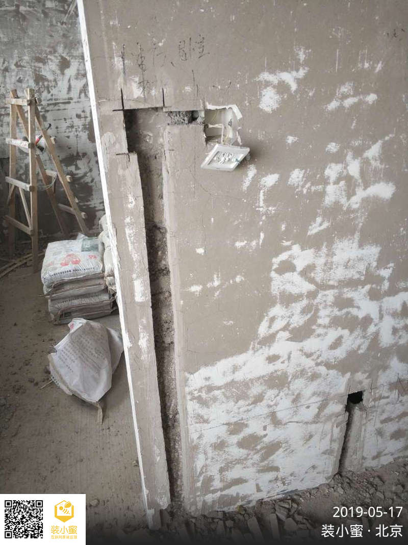

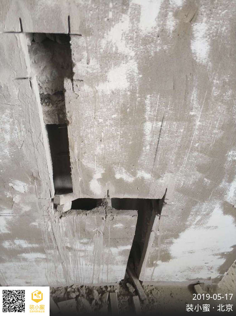

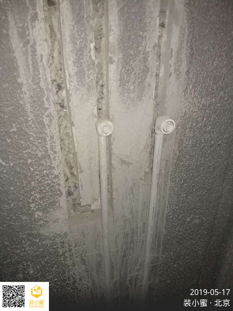

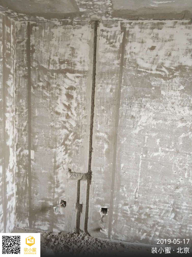

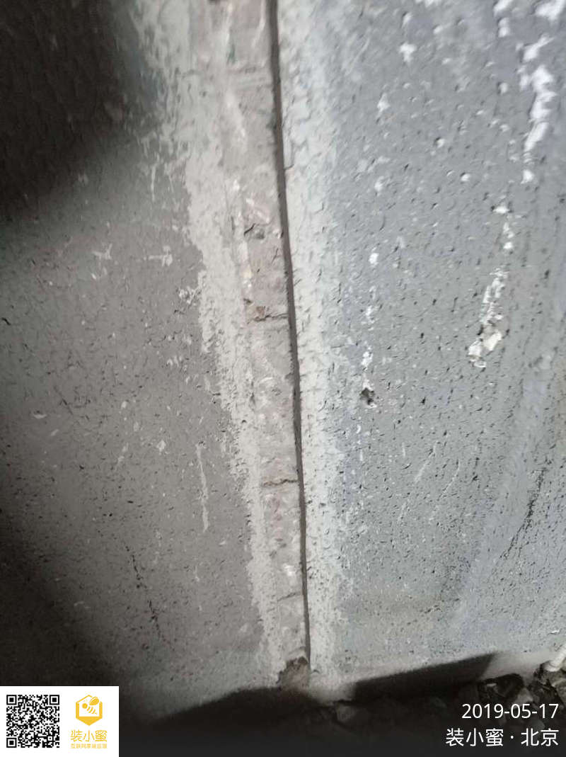

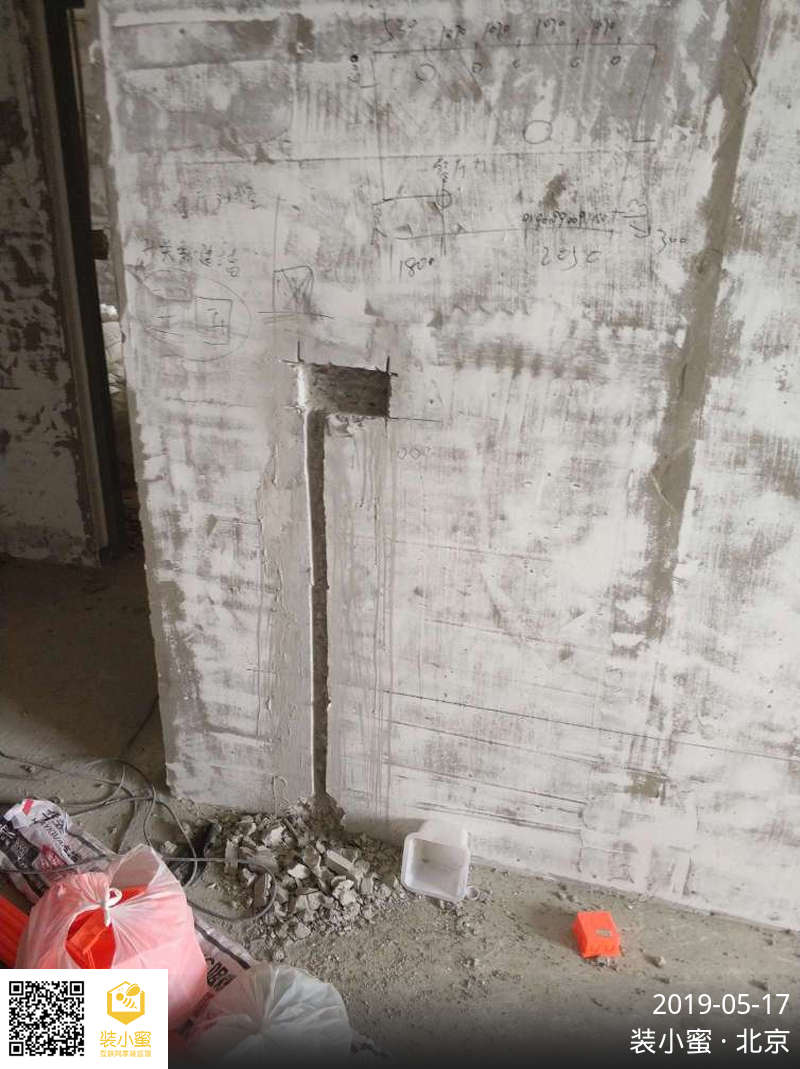

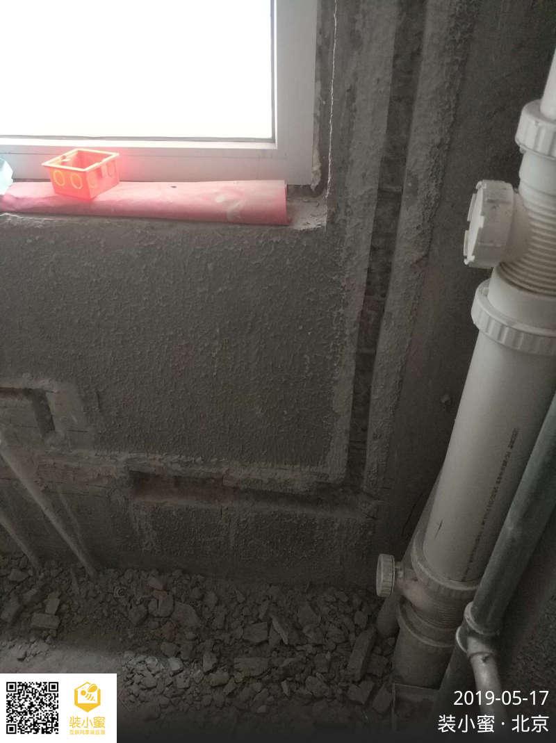

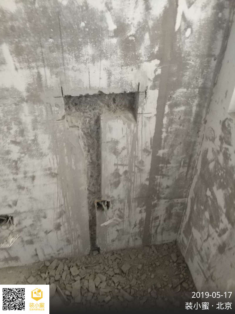

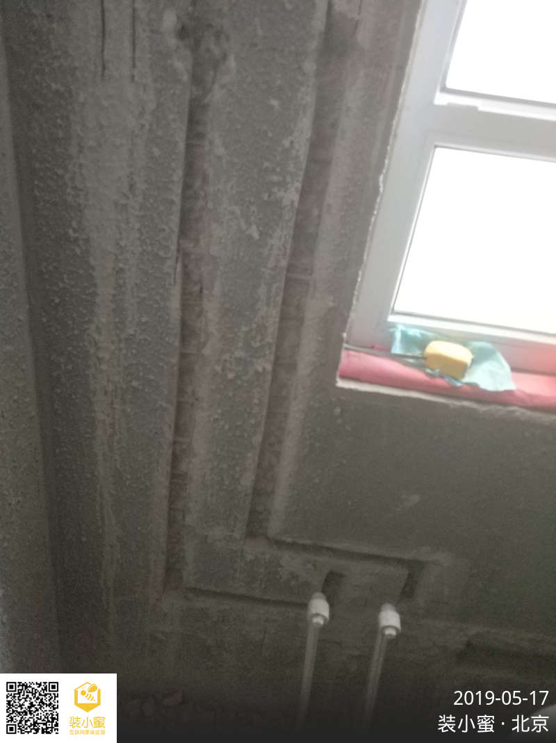

开槽平直,符合要求
开槽宽度与深度符合要求
开设墙面横槽,符合技术交底要求

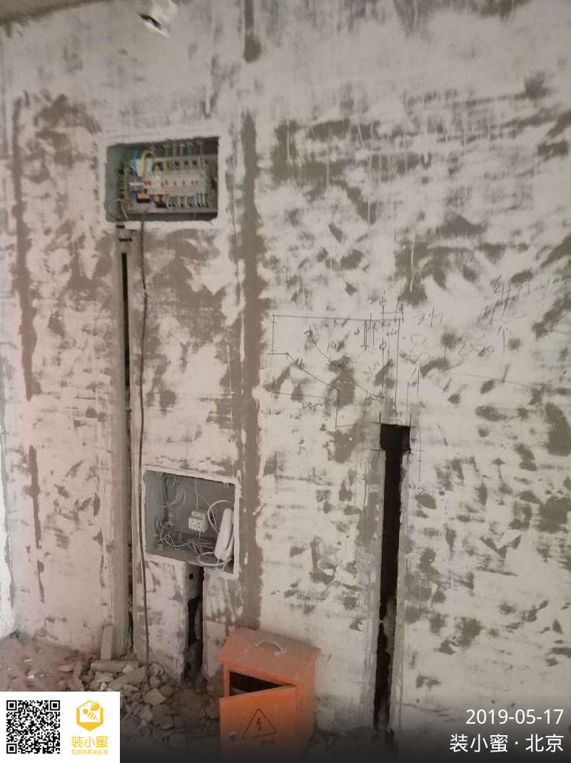

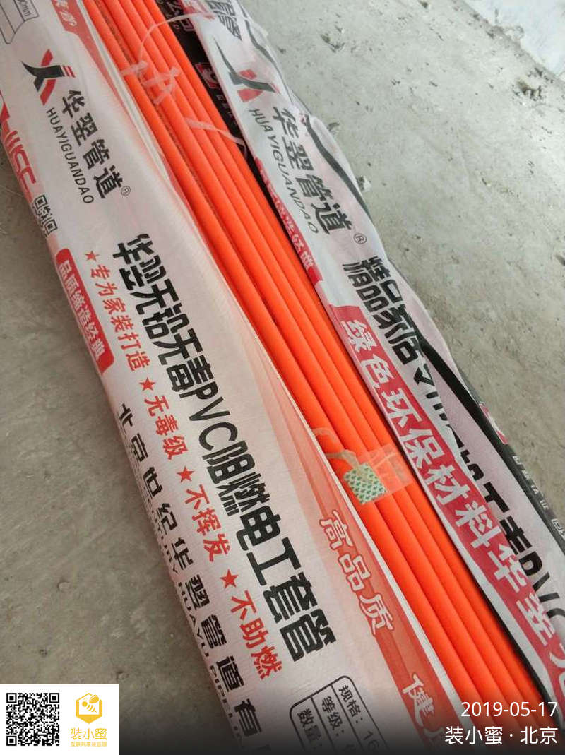

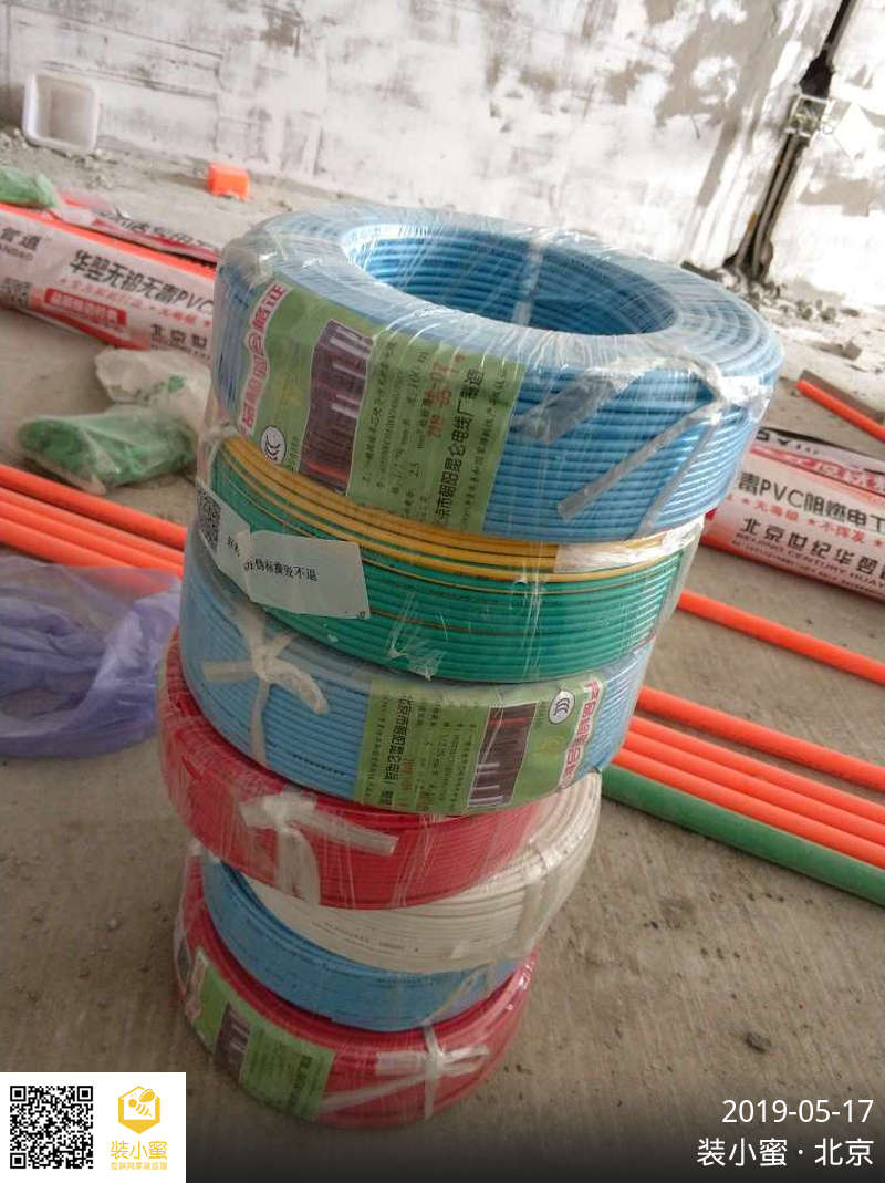

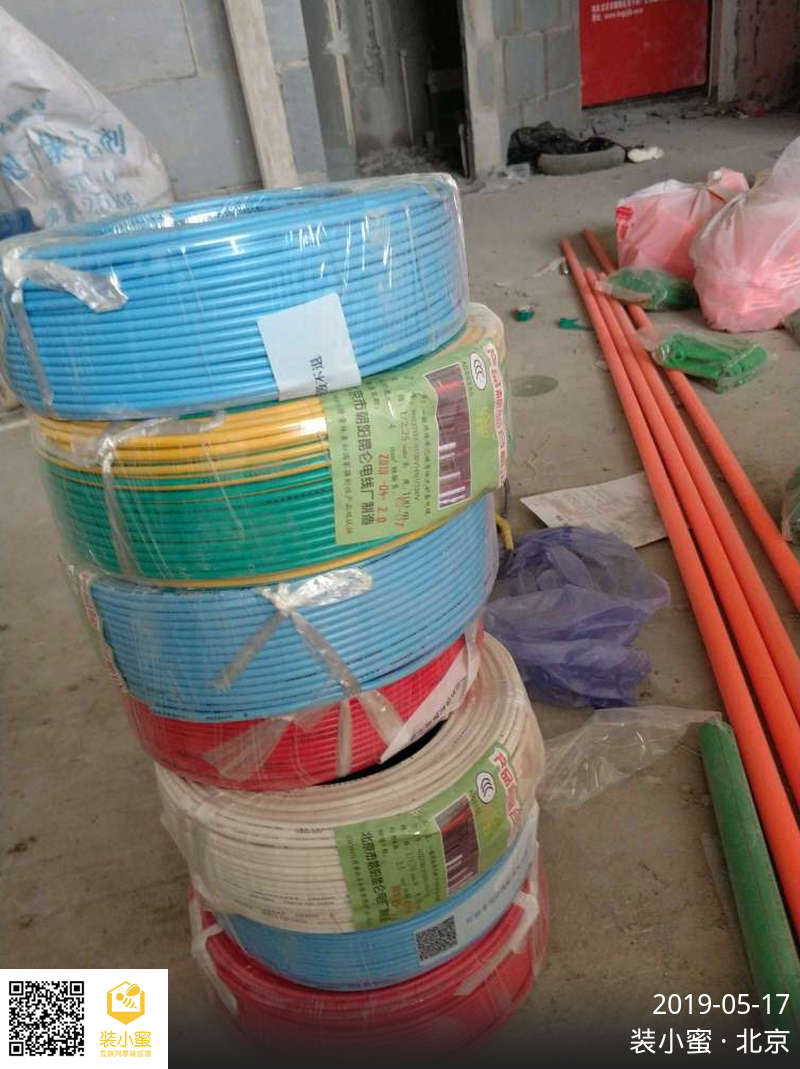

电线

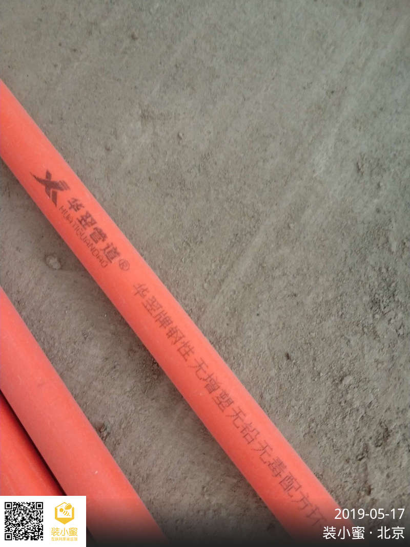

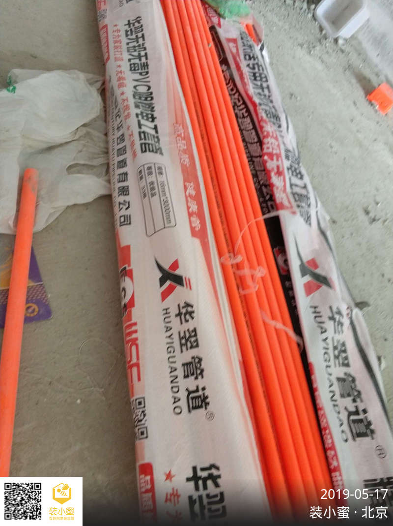

电线管

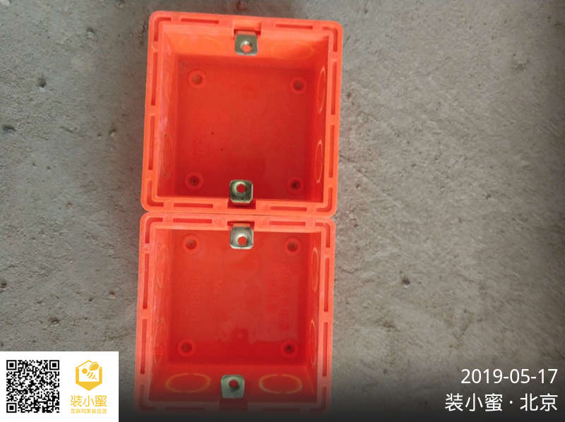

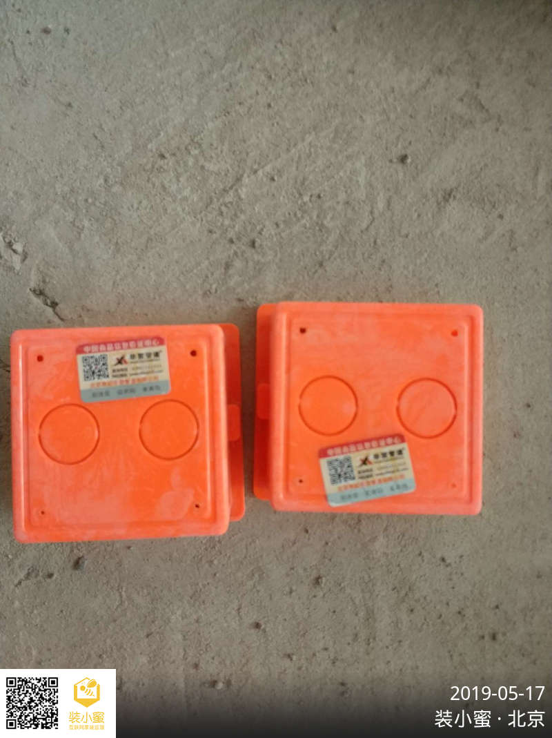

线盒

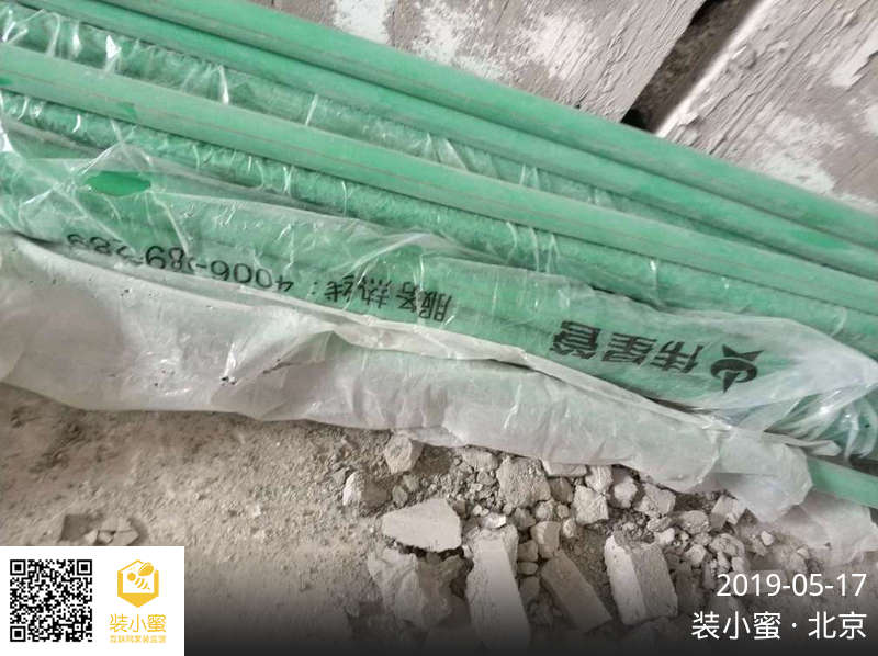

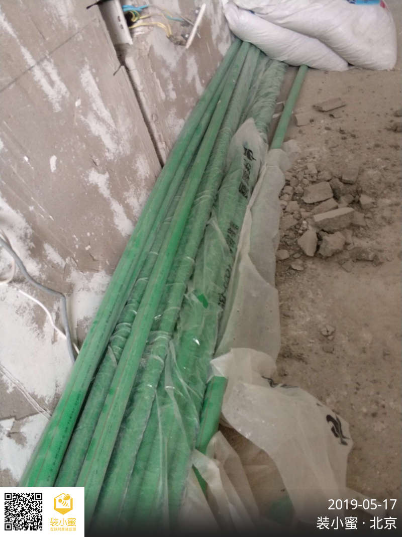

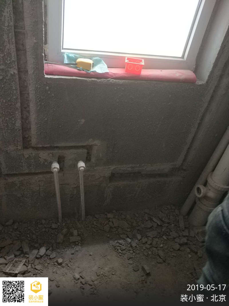

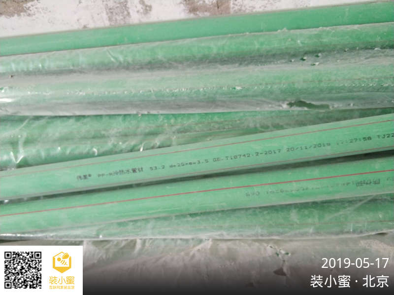

PPR水管
