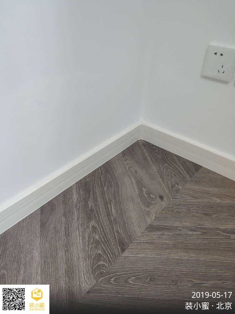

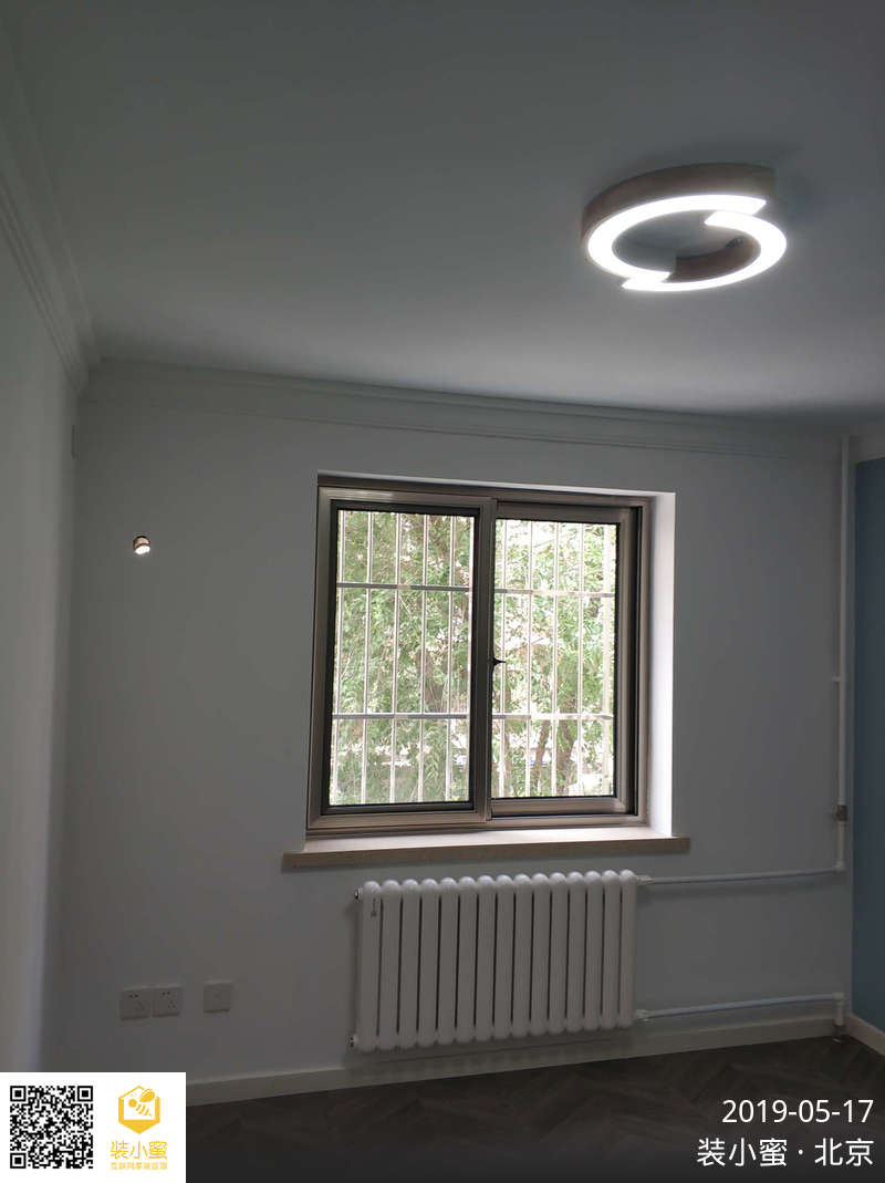

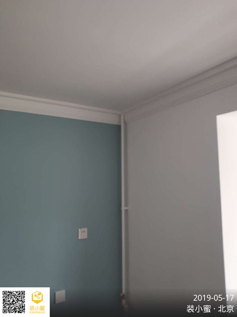

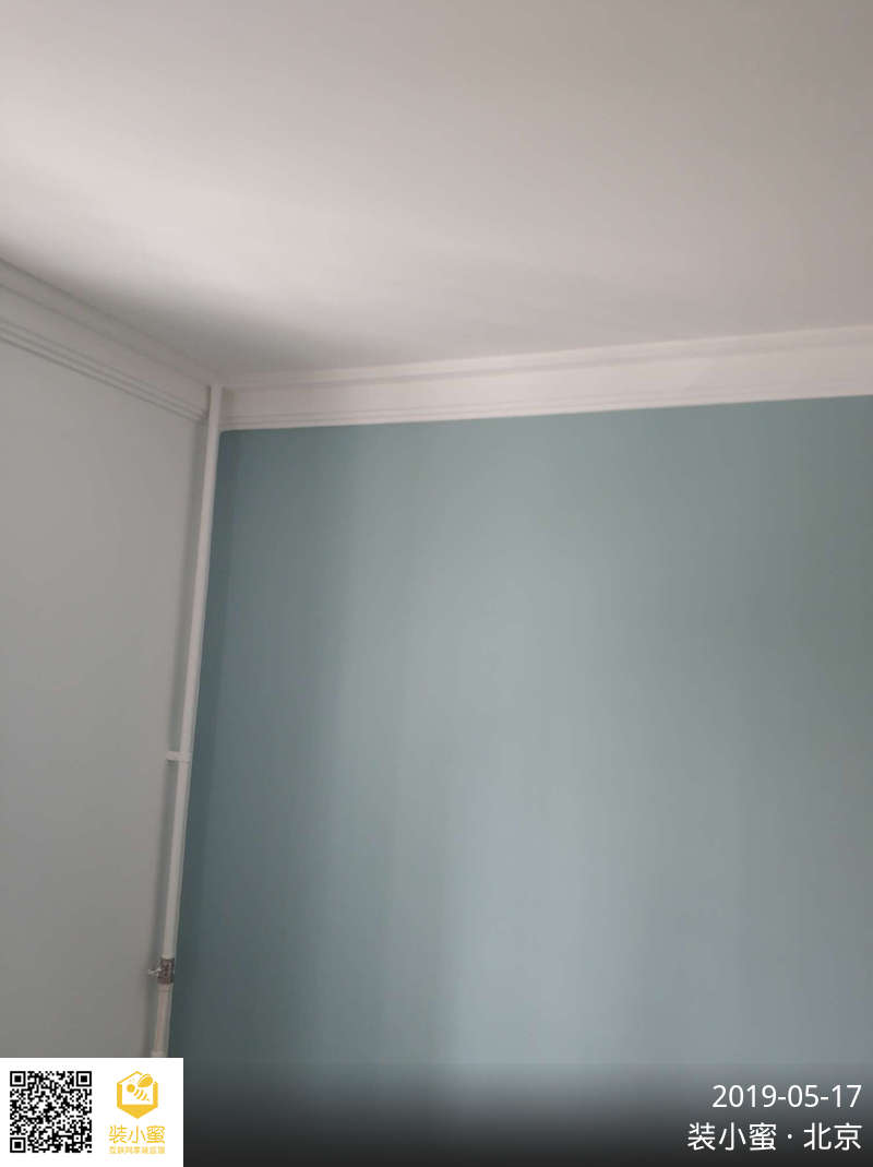

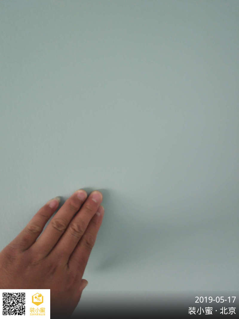

1.检查局部墙面有脏物和裂纹现象,现场已告知客户情况,建议施工方修补刷漆处理。

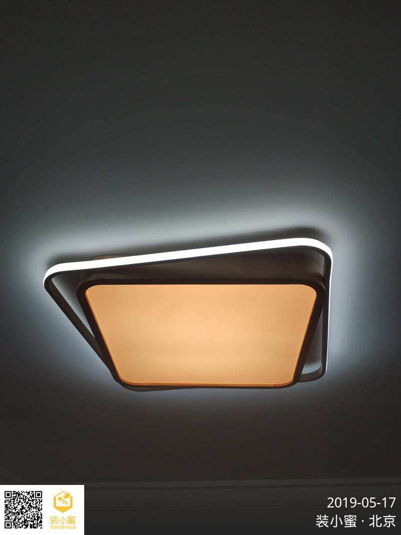

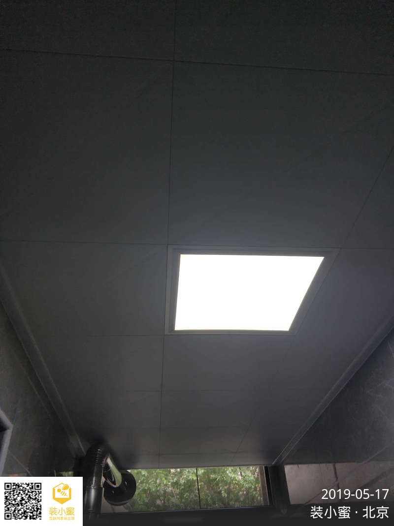

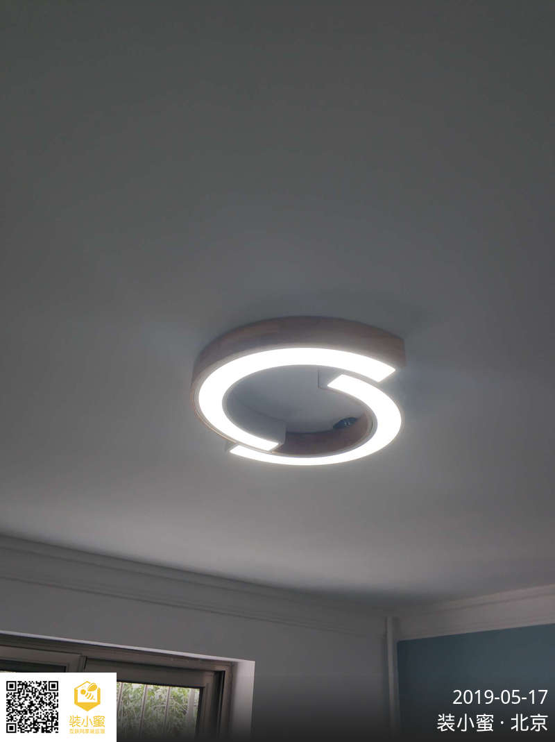

2.检查卧室灯具中间有窟窿,已告知客户情况,建议施工方修复处理。

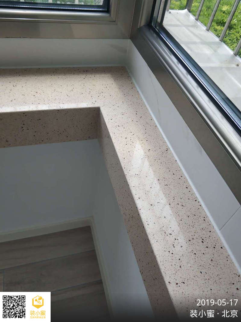

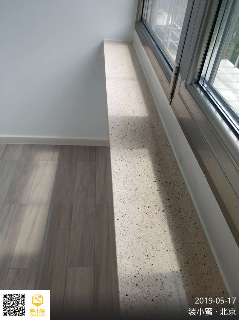

3.检查阳台窗户边口有缝隙,现场已告知客户情况,建议施工方打密封胶处理。

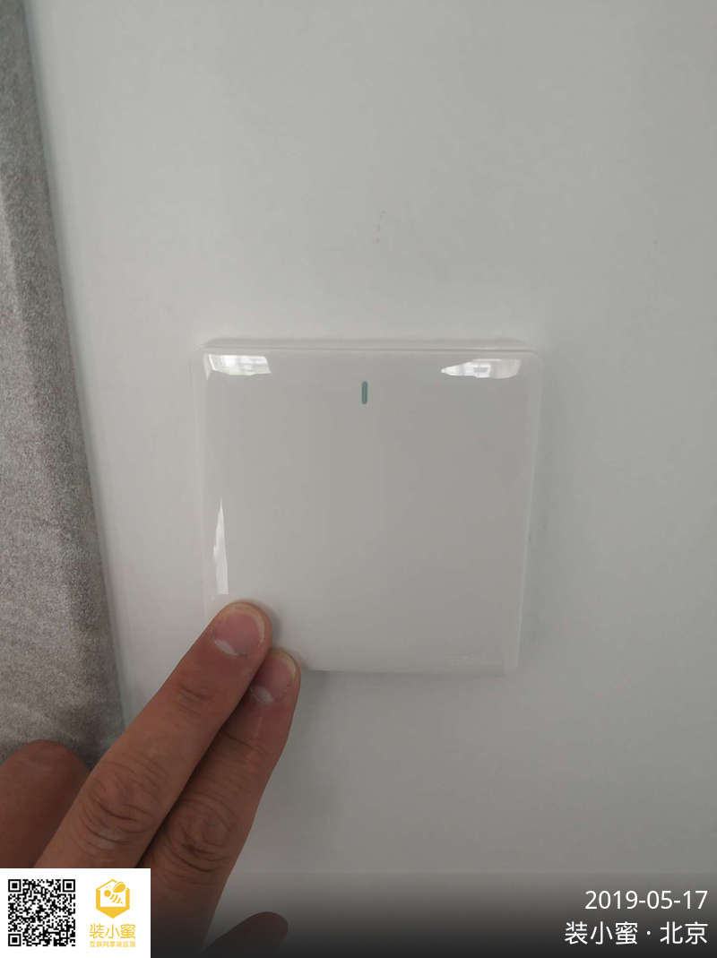

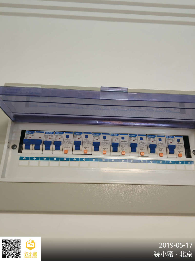

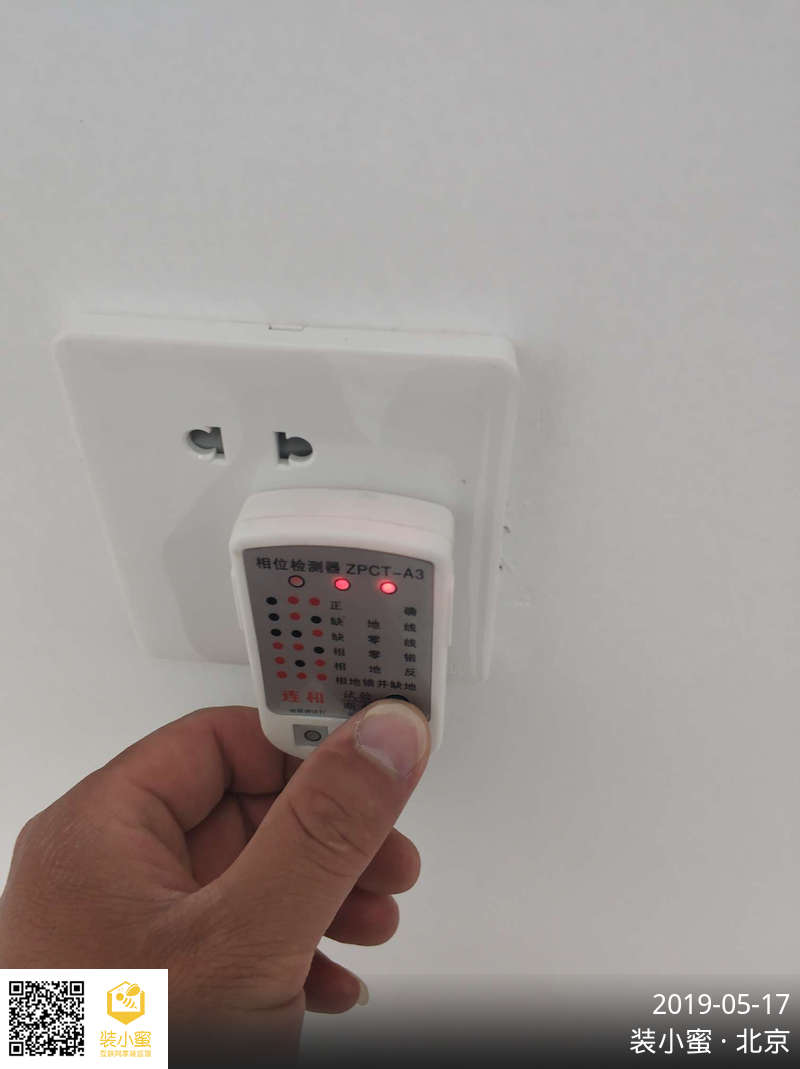

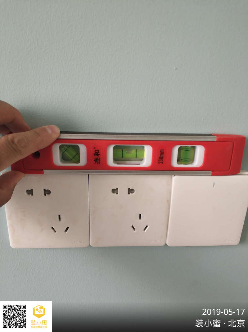

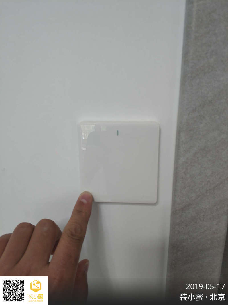

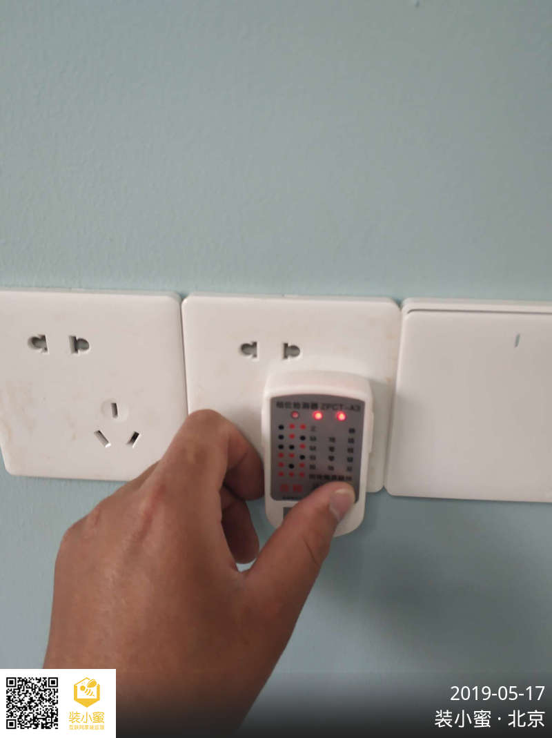

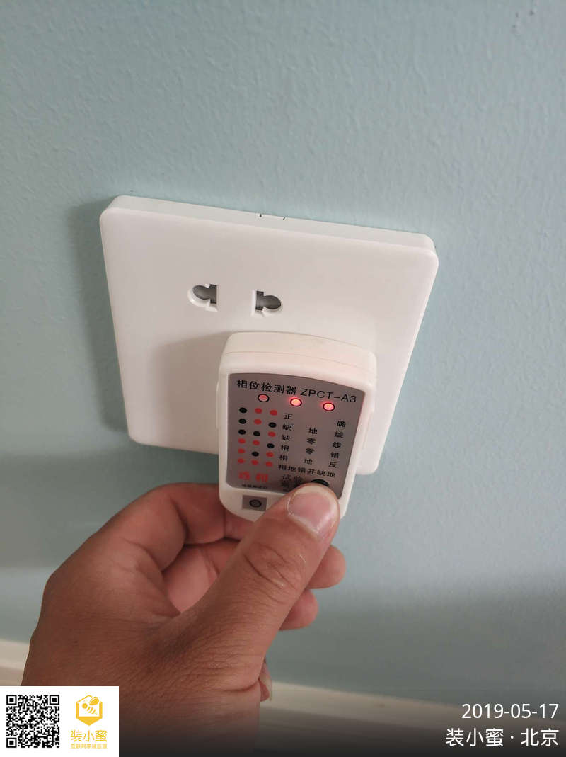

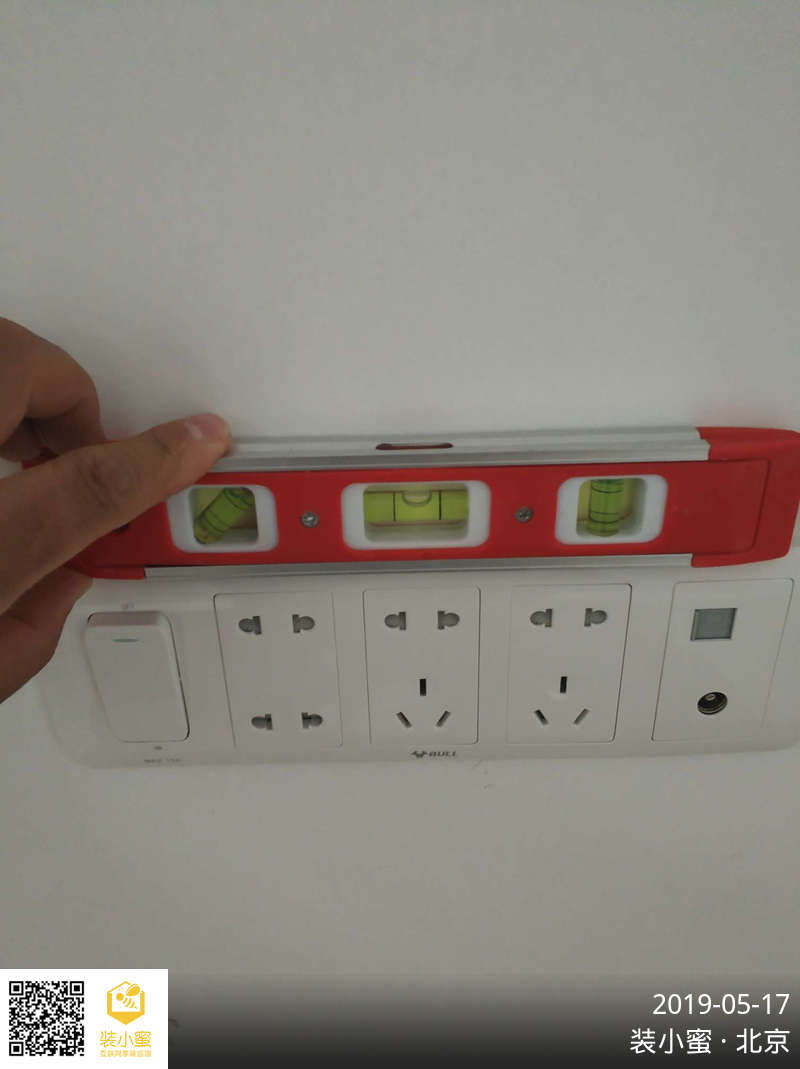

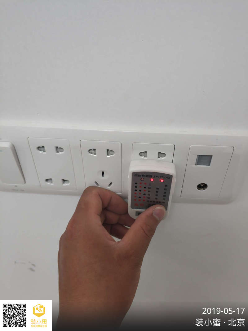

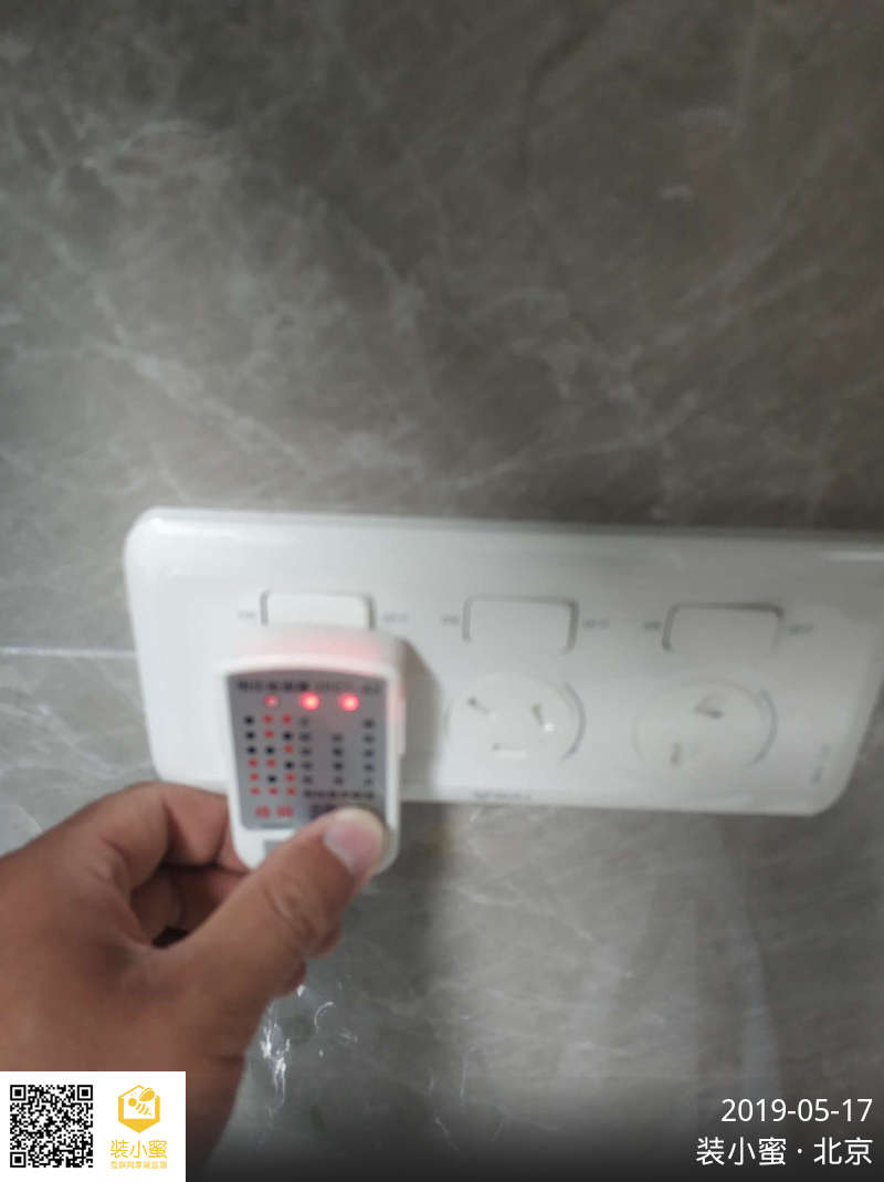

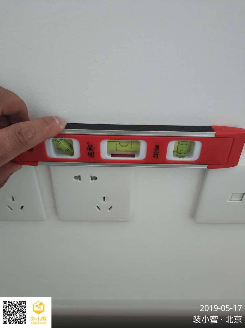

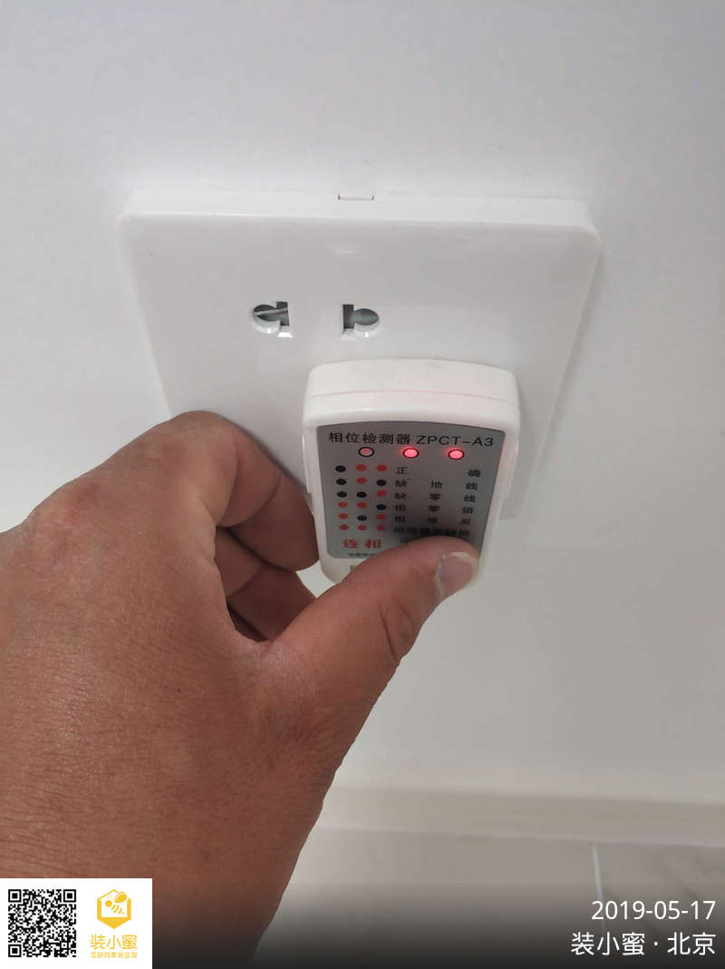

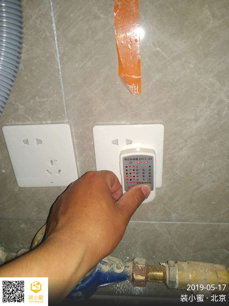

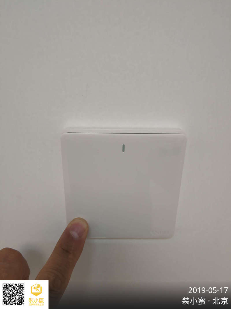

4.检查开关面板安装牢固,水平高度一致,检测插座电源左零右火,空开漏保跳闸,一切正常,符合用电安全要求。
5.主材安装和家具进场后,墙面如有磕碰和脏物,后续建议施工方来进行修补,刷漆处理。

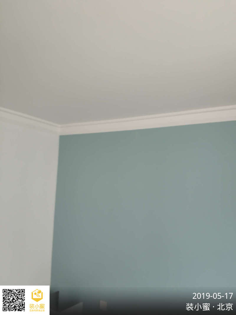

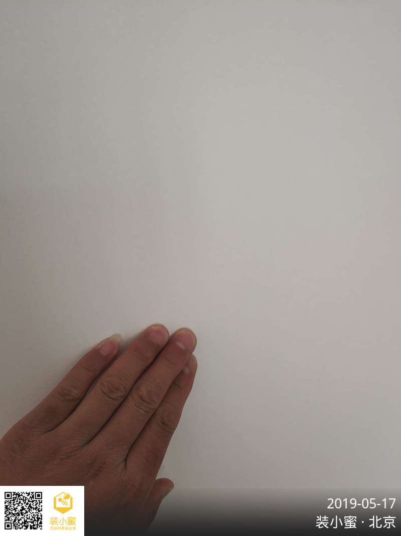

乳胶漆面层,涂刷质量符合要求
乳胶漆底漆,表面无明显砂眼与砂印
腻子打磨后整体平滑度符合要求
腻子打磨后整体平滑度符合要求

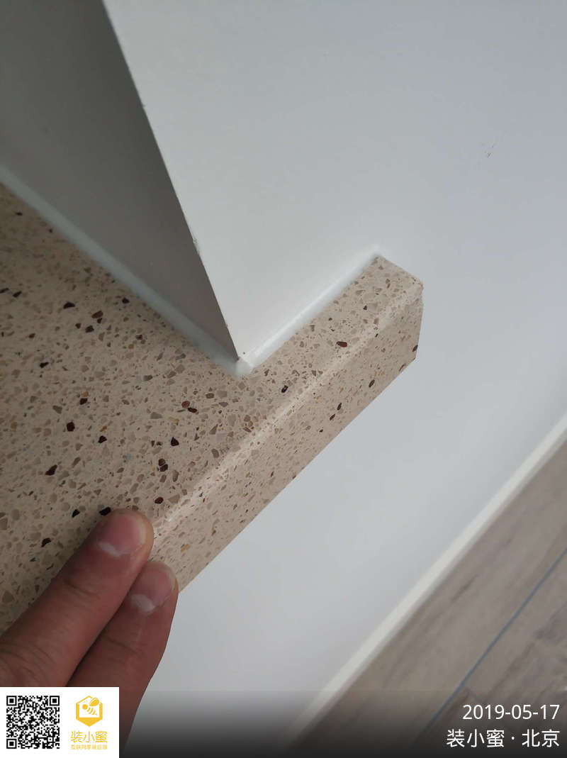

内嵌橱柜周边区域方正平直符合要求
内嵌橱柜周边区域方正平直符合要求

各面板安装牢固、平直
开关面板的操作与控制符合设计要求

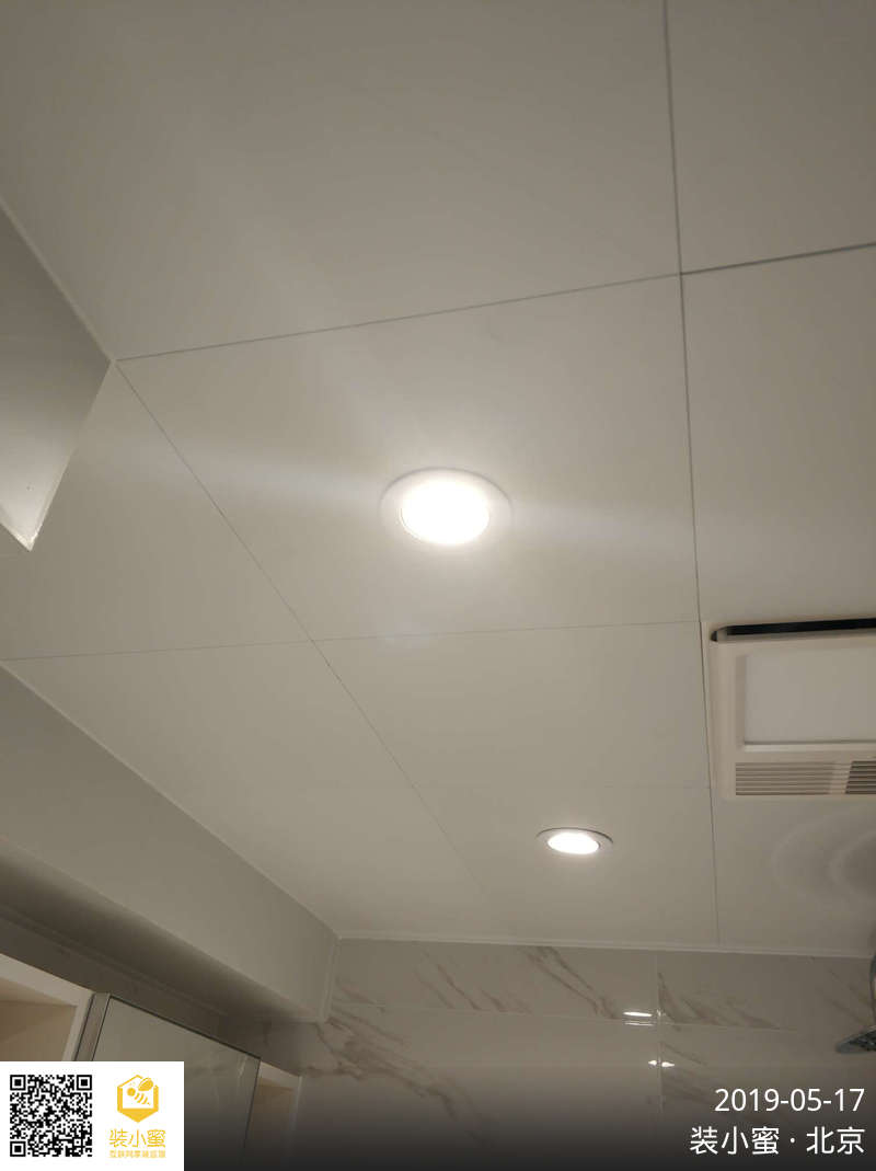

灯具安装符合设计要求
插座面板经通电检测,工作正常

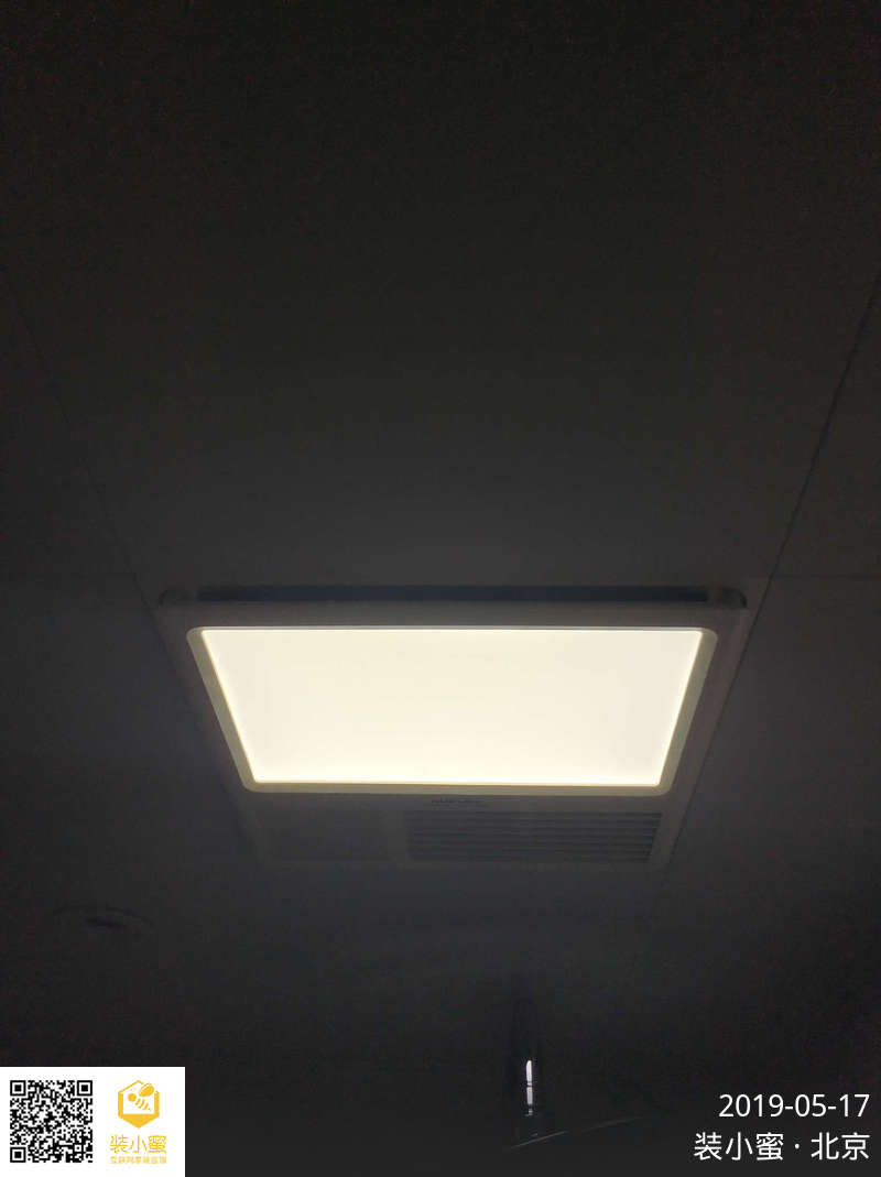

浴霸或暖风设备工作正常
各断路器回路控制正确符合设计要求

乳胶漆面层,手感牢固光滑
乳胶漆面层,表面色泽一致

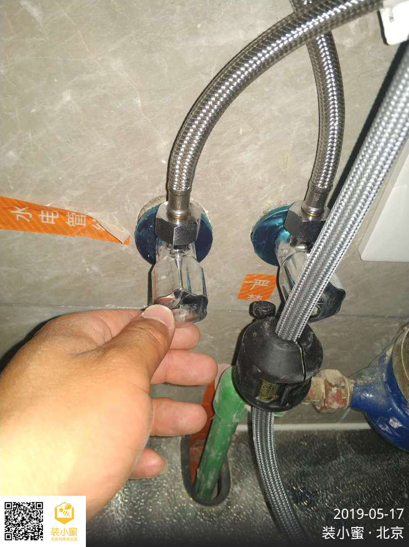

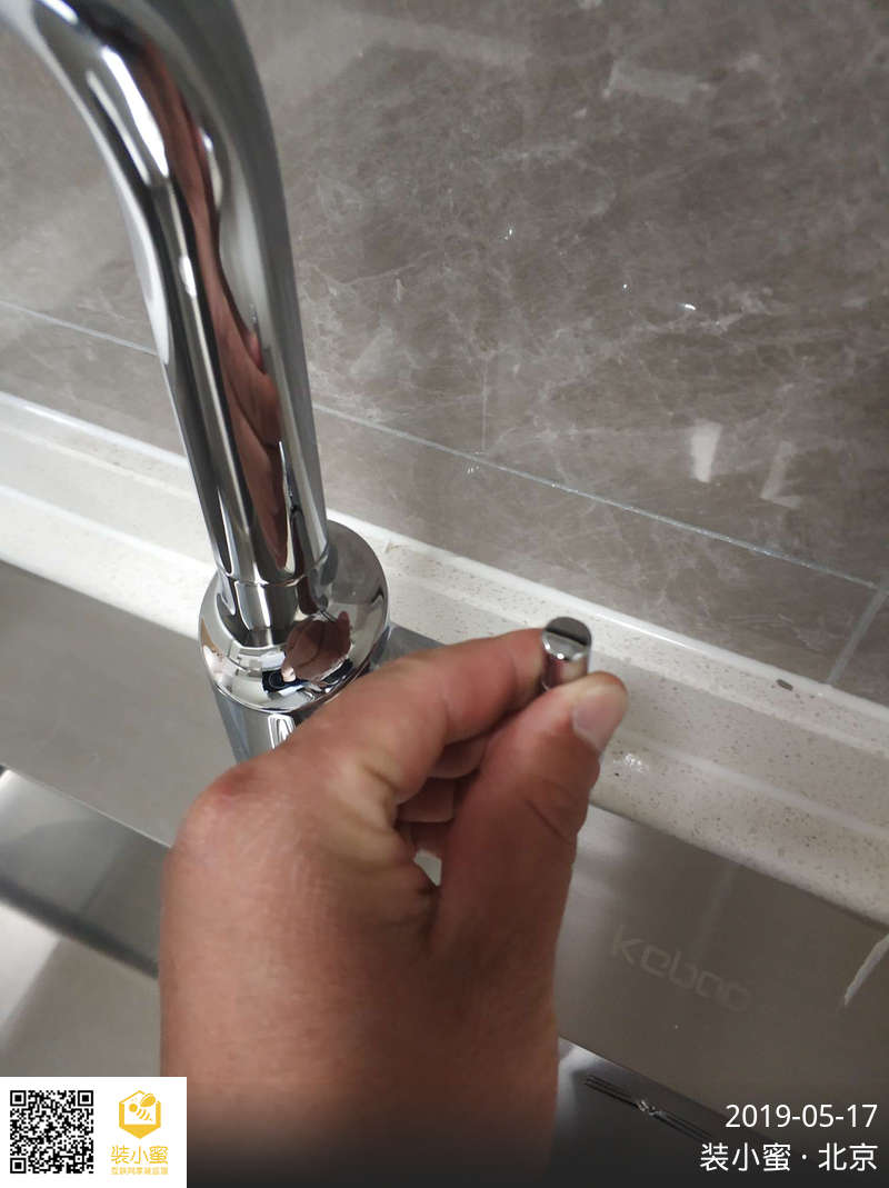

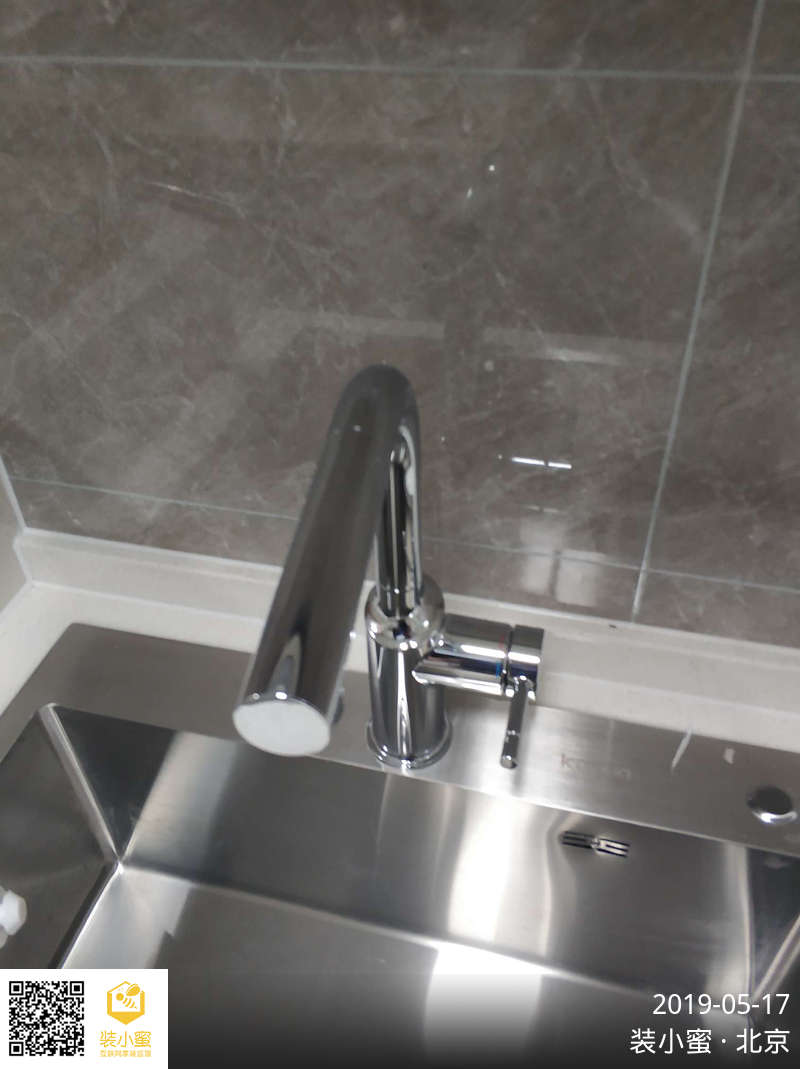

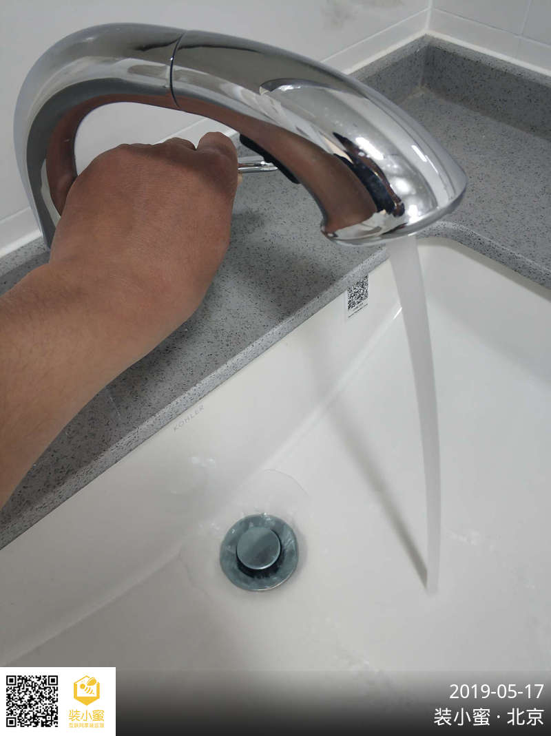

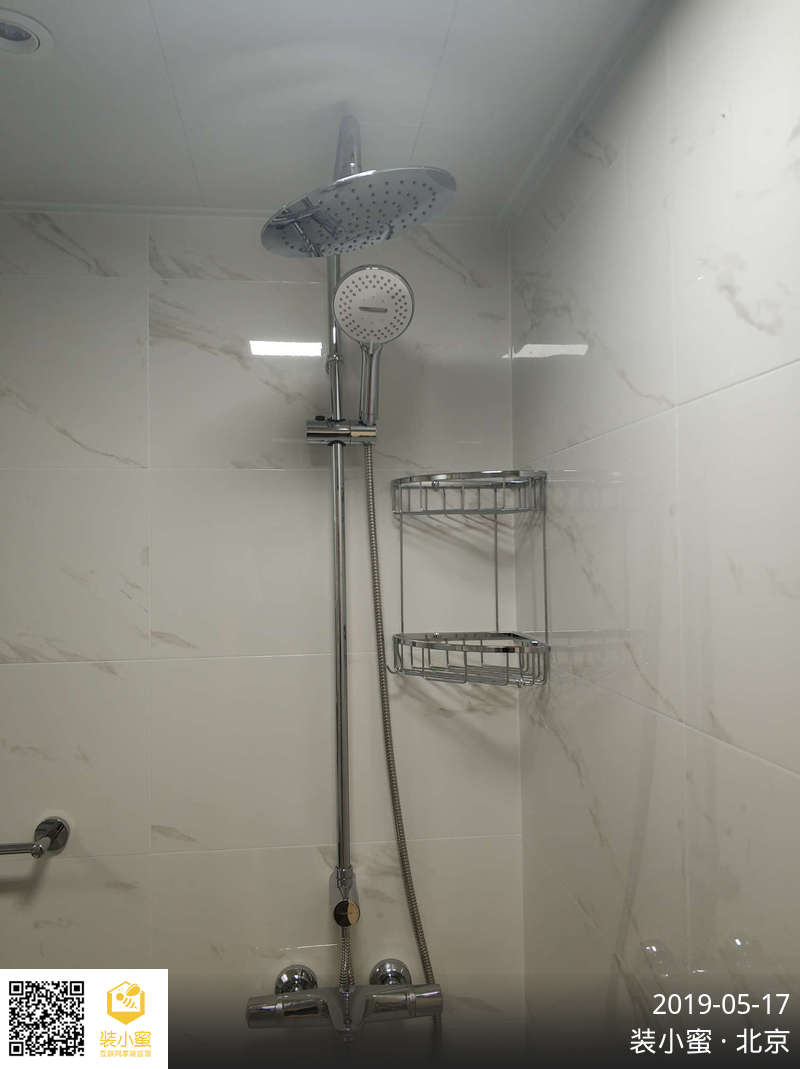

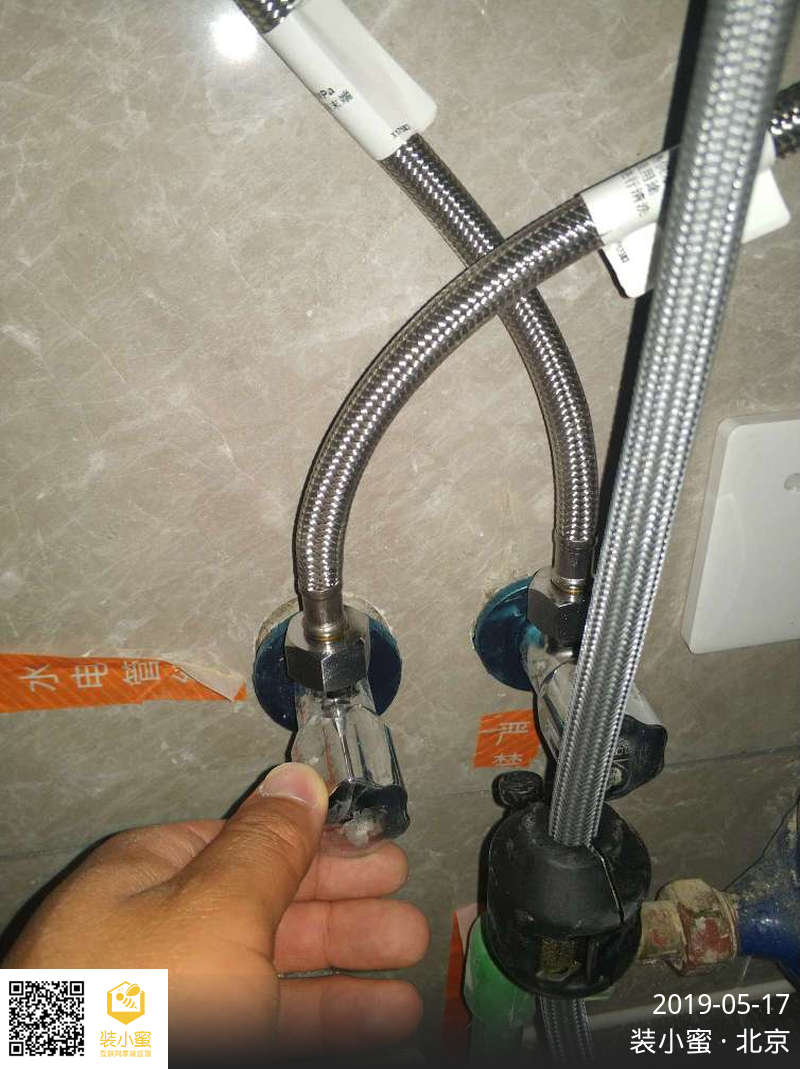

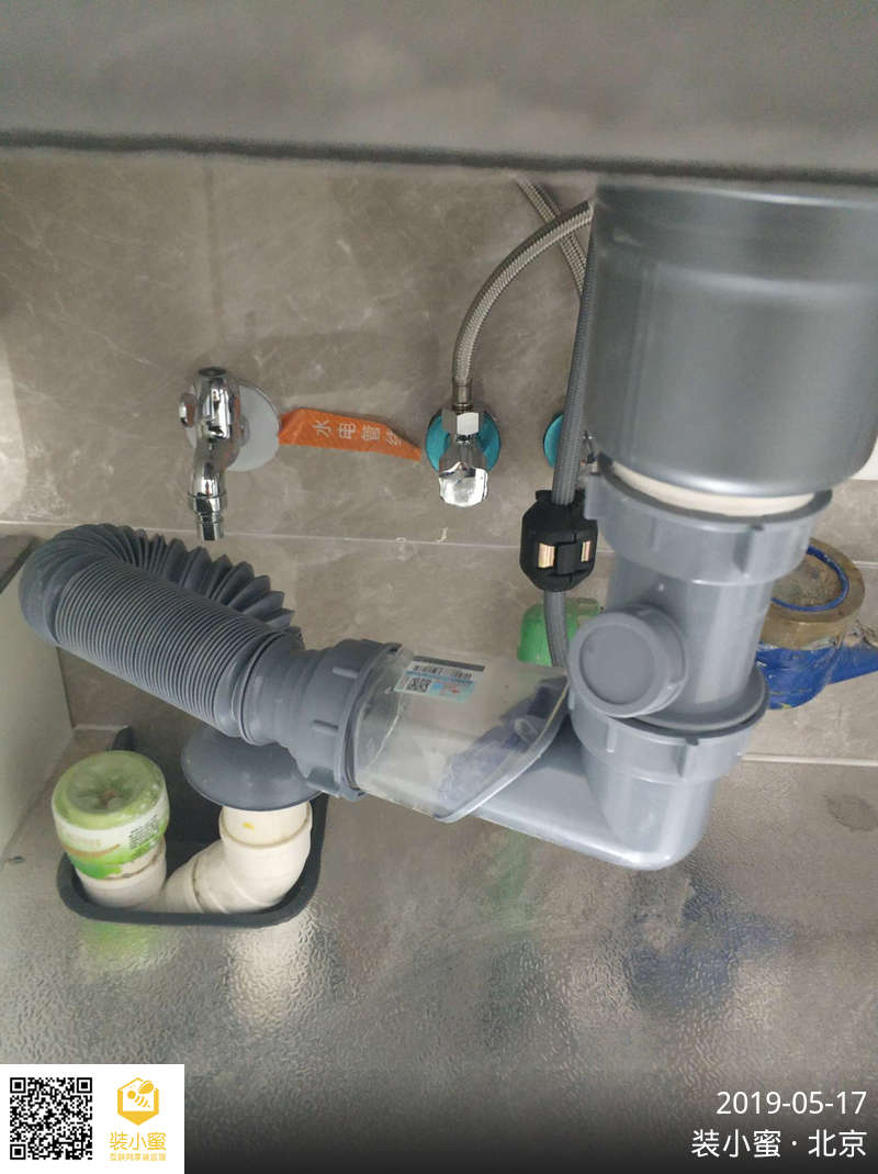

角阀开闭正常,无渗漏

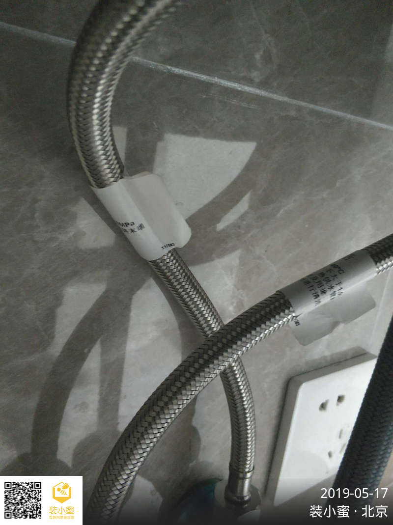

软管安装牢固,无渗漏

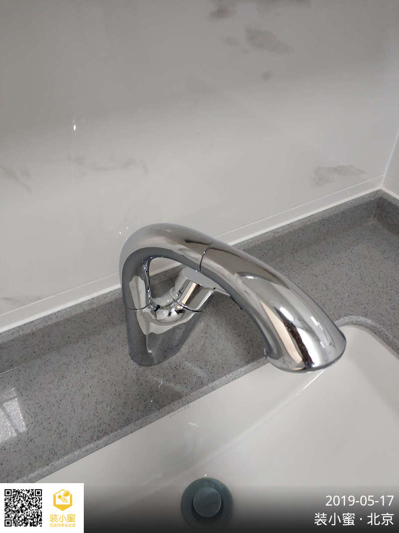

龙头安装牢固,无渗漏
龙头出水控制正常

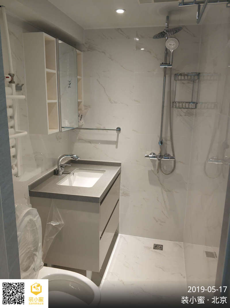

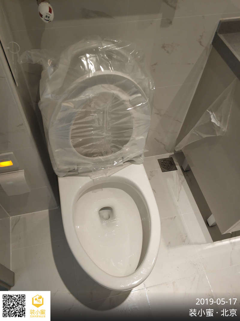

各卫浴表面完整

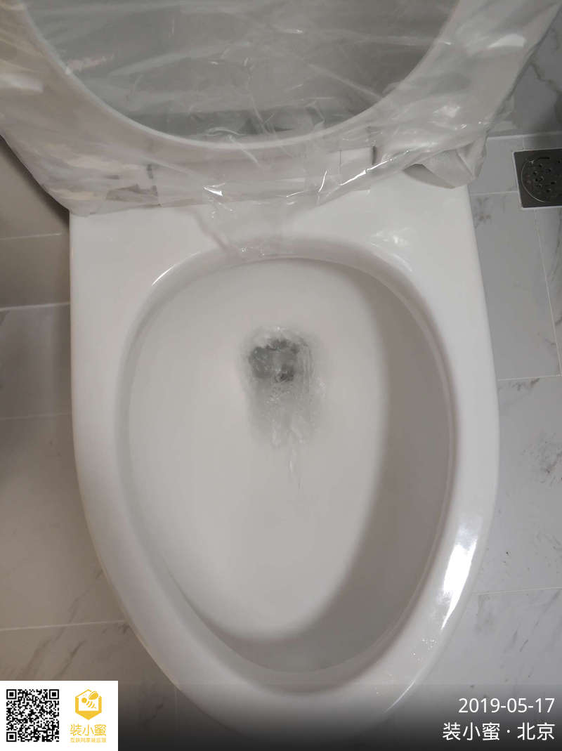

各卫浴安装牢固

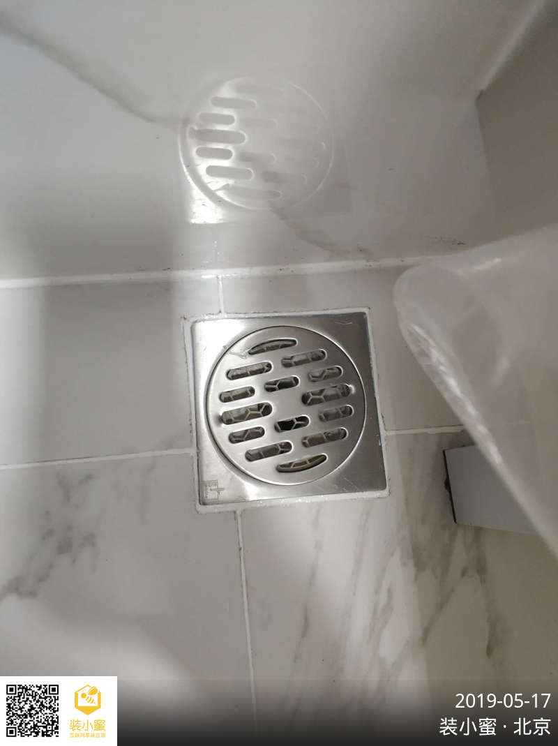

各卫浴设备排水畅通,无渗漏现象
台盆排水管具有存水弯功能

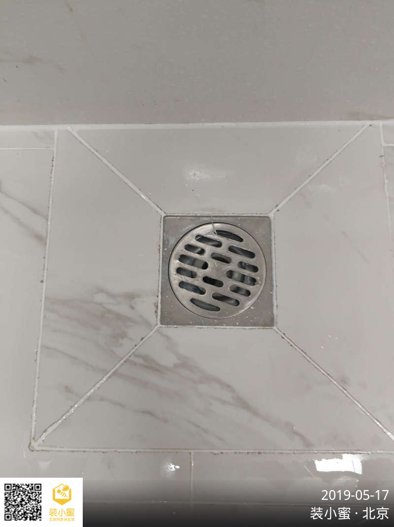

各地漏排水畅通,无返水现象

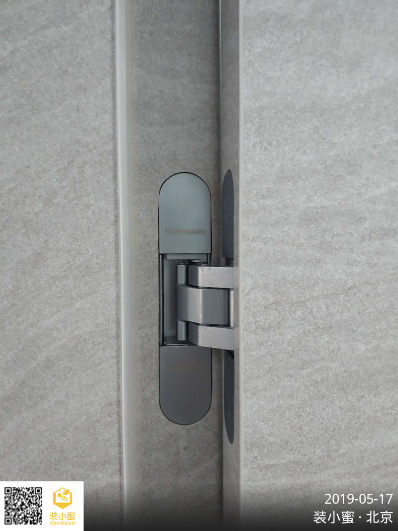

五金件安装牢固,螺丝齐全

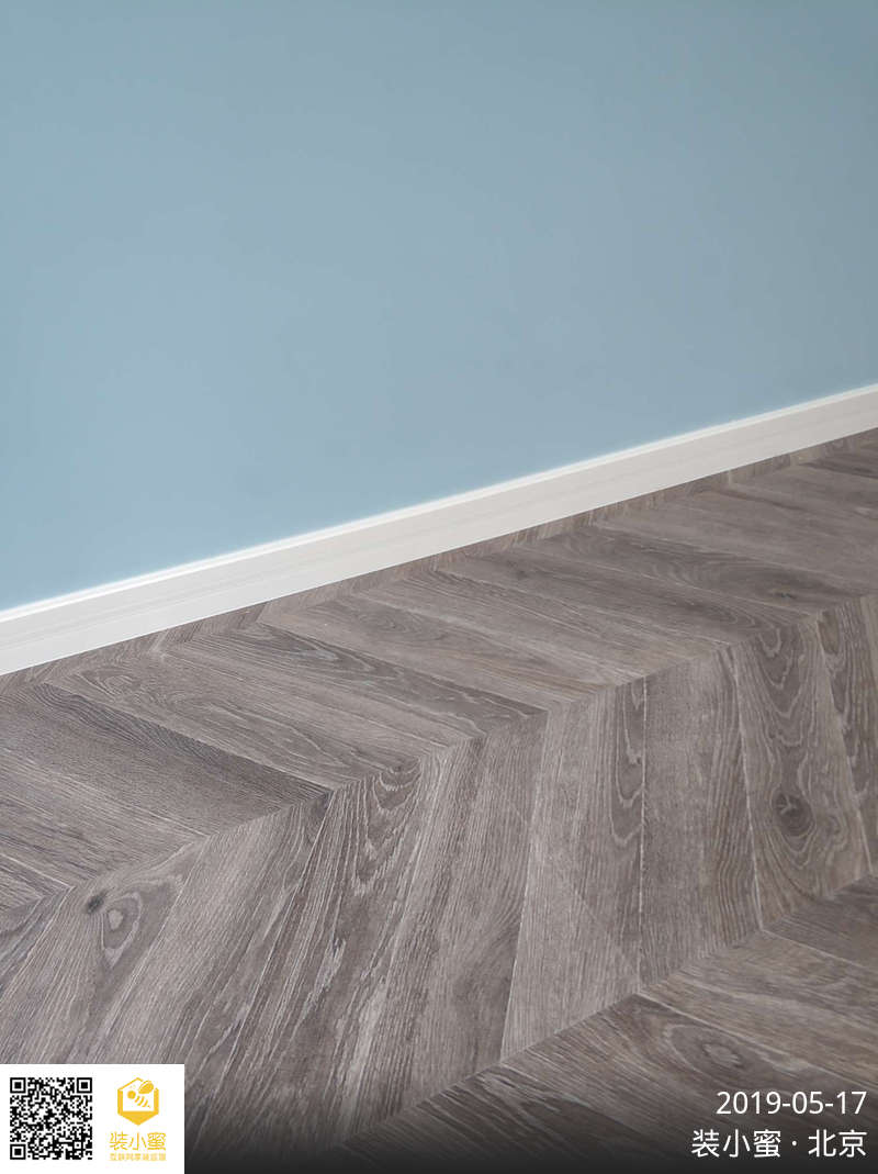

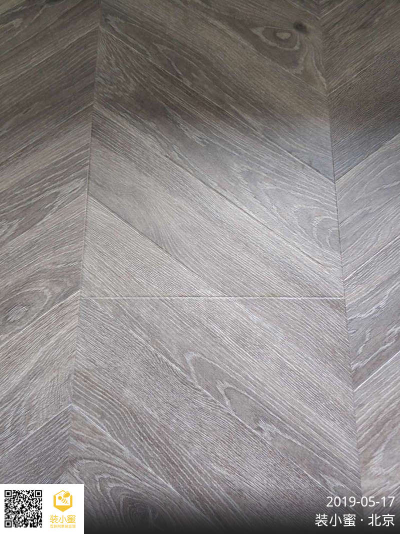

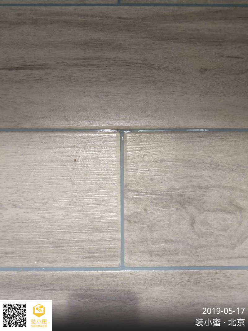

地板表面完整,材质色泽一致
留缝与拼接缝隙符合要求

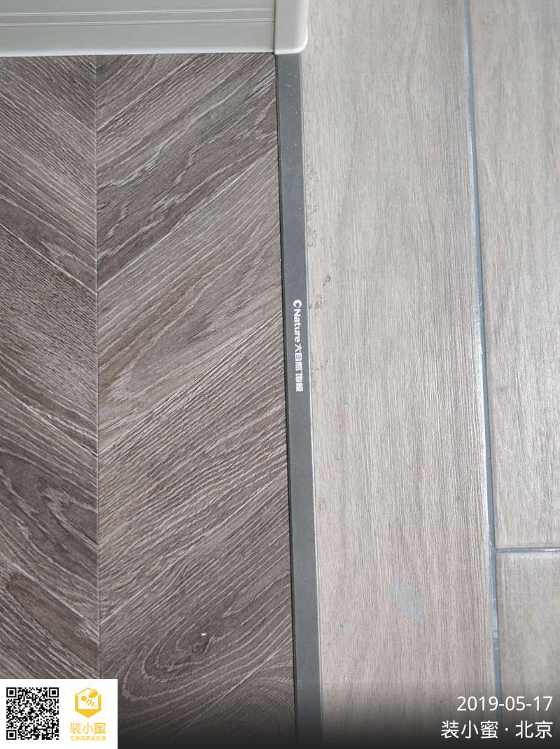

收口条安装牢固,符合要求
表面完整,色泽一致

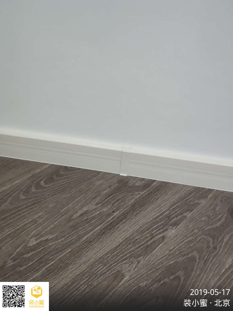

踢脚线安装牢固
安装牢固
边角条安装平直,拼接缝平整

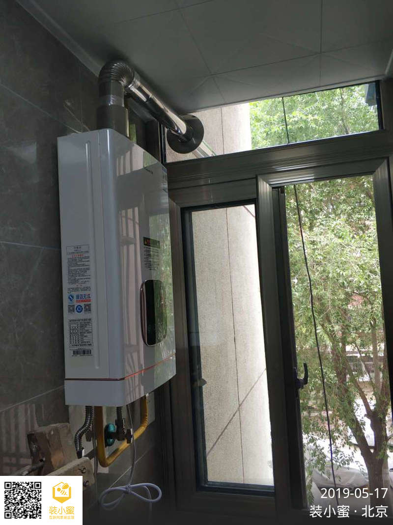

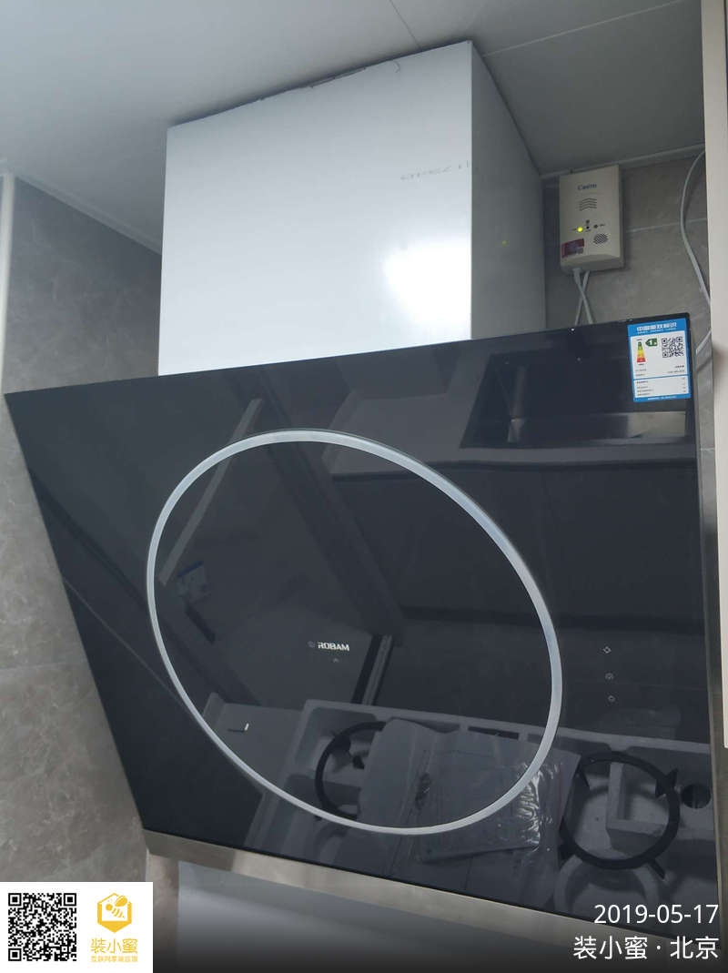

厨房电器(设备)工作正常

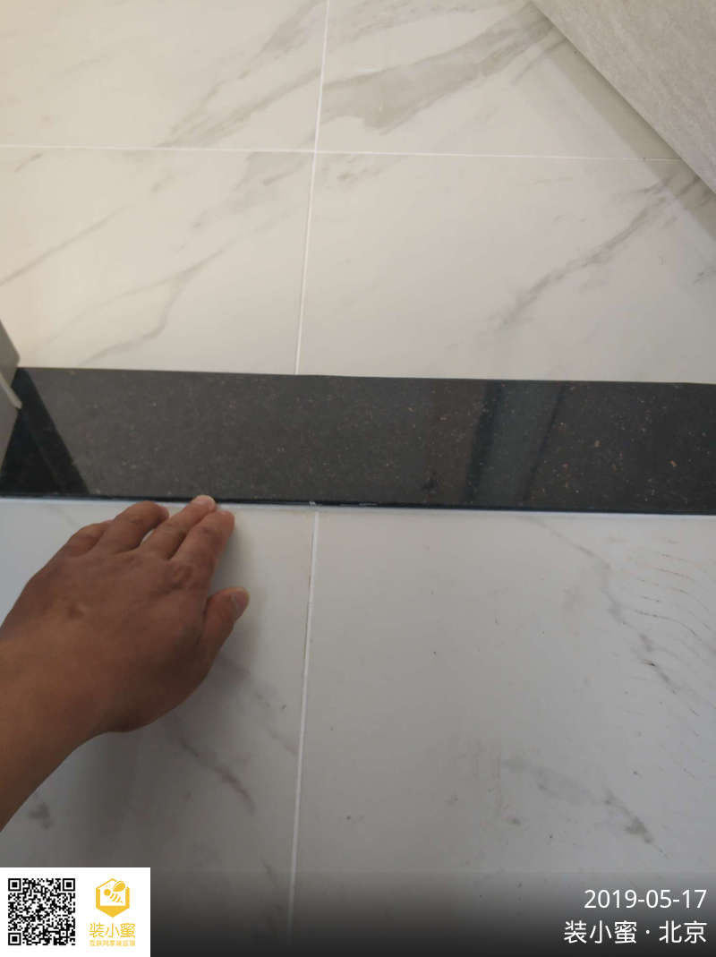

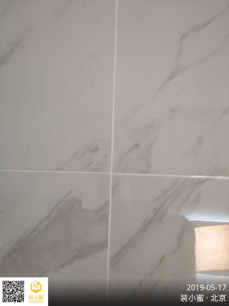

石材表面完整,无明显破损、缺陷
石材磨边光滑,加工符合设计要求
石材表面平整,拼接处理符合要求

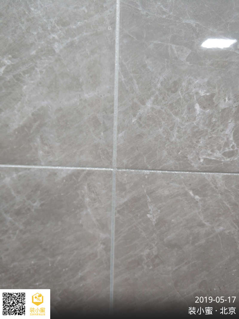

填缝剂表面牢固、饱满,完整
淋浴房挡水条与安装符合要求
