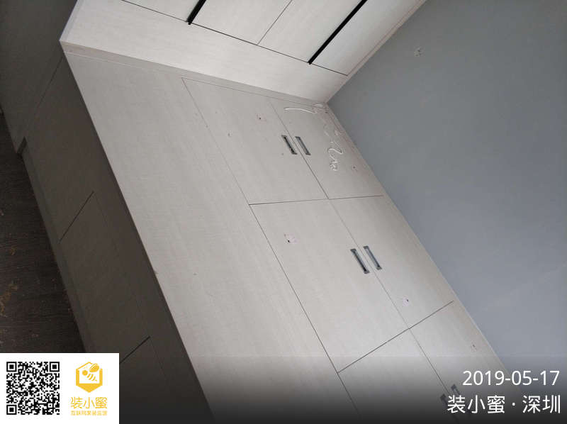

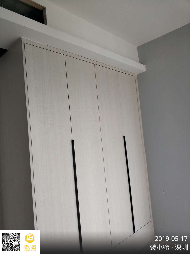

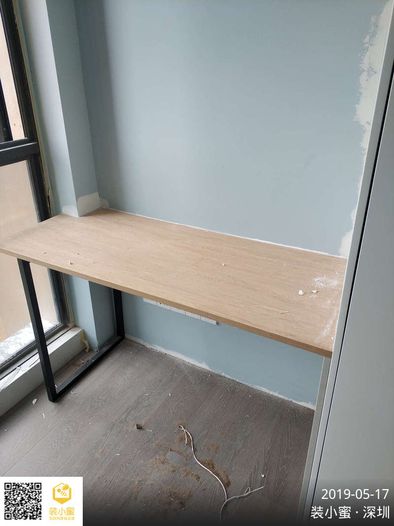

1.木制背景墙底部板花纹不对称,还未安装,需调整

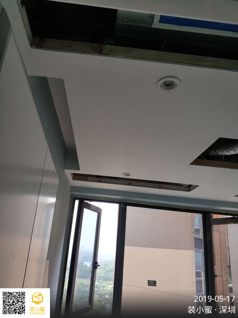

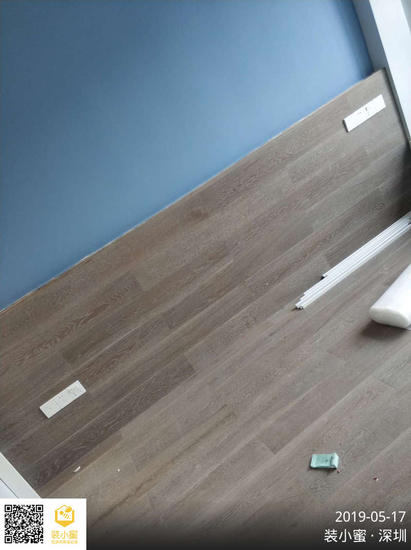

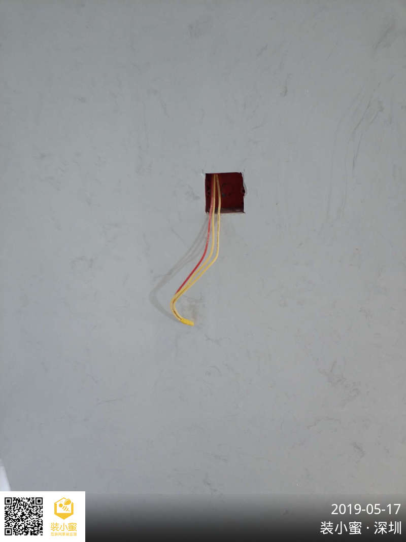

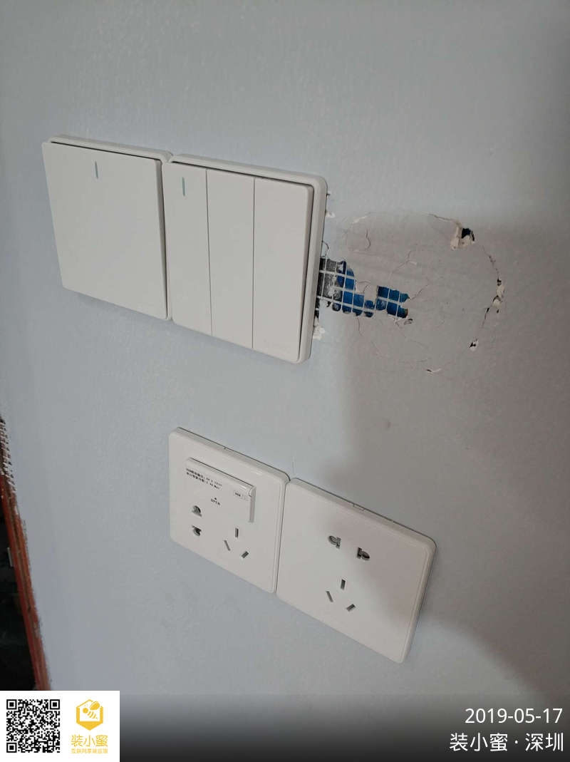

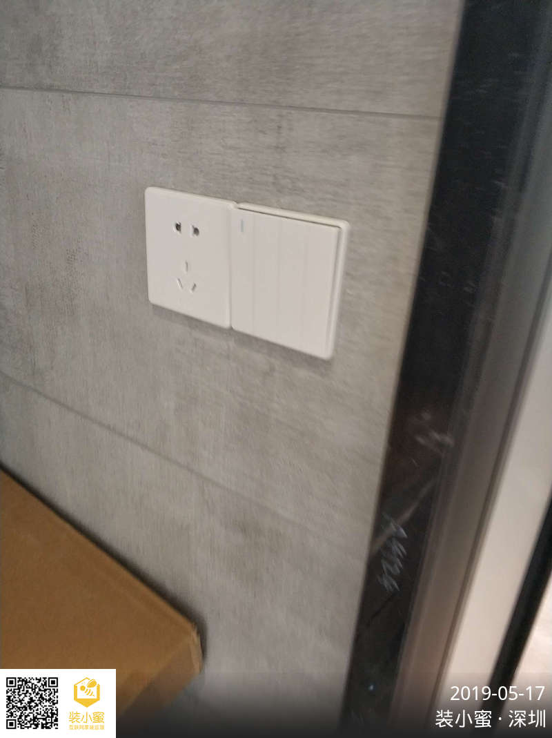

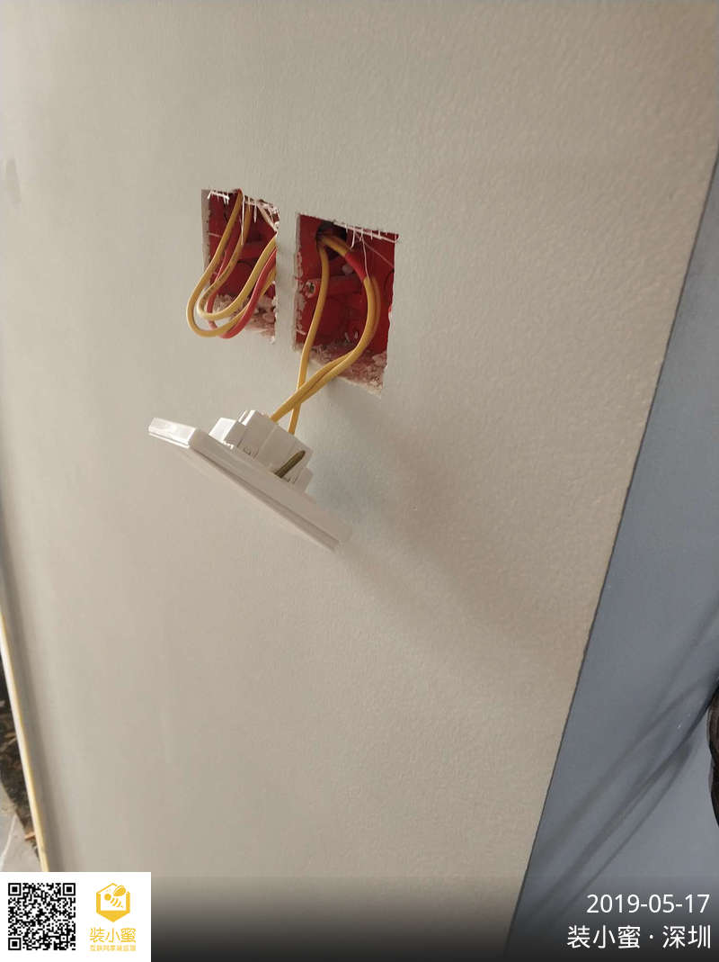

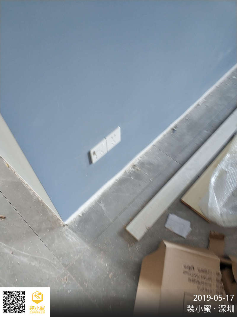

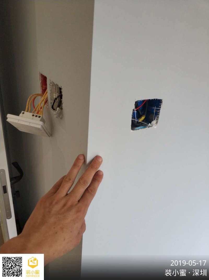

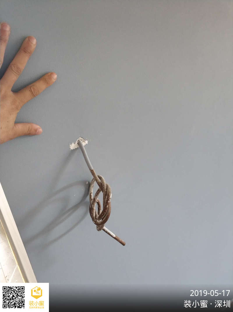

2.开关插座灯还未安装完成

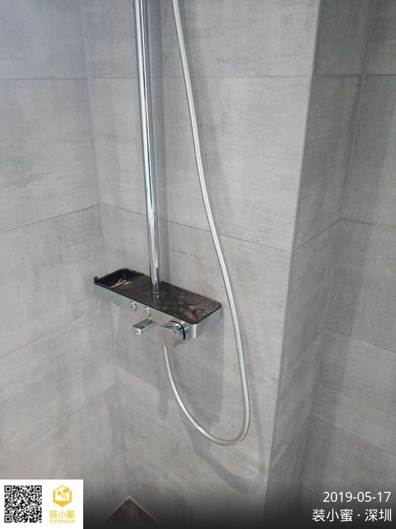

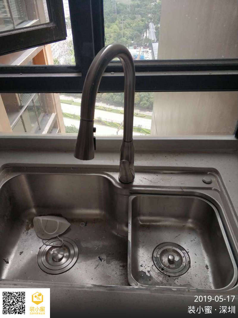

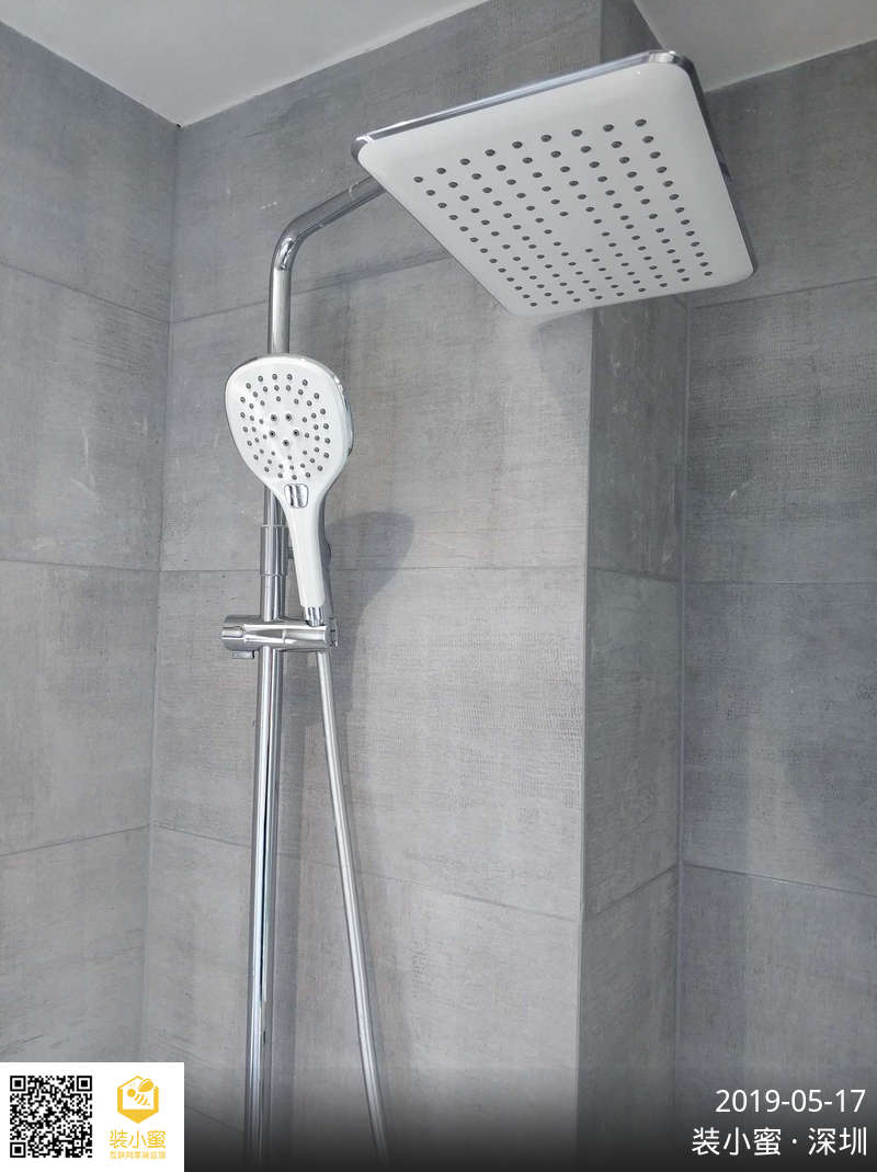

3.龙头还未安装

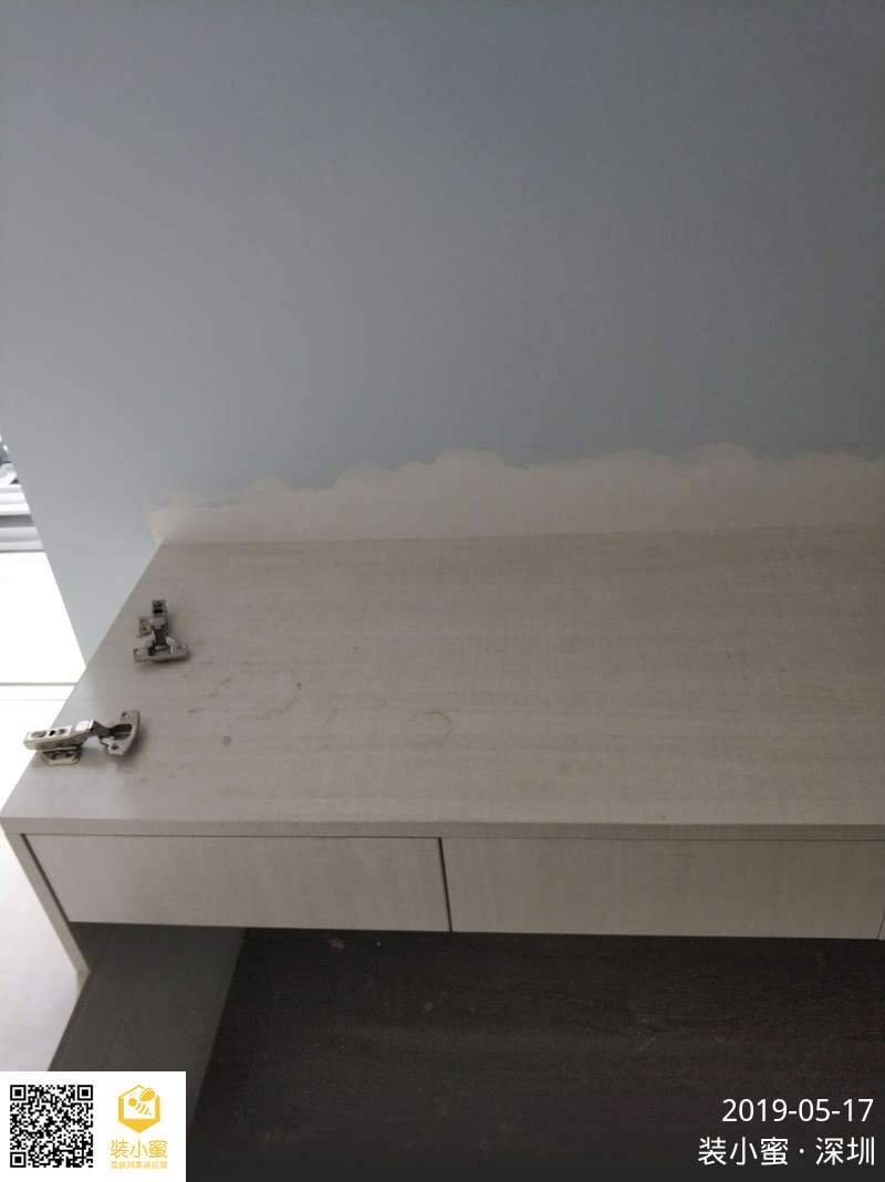

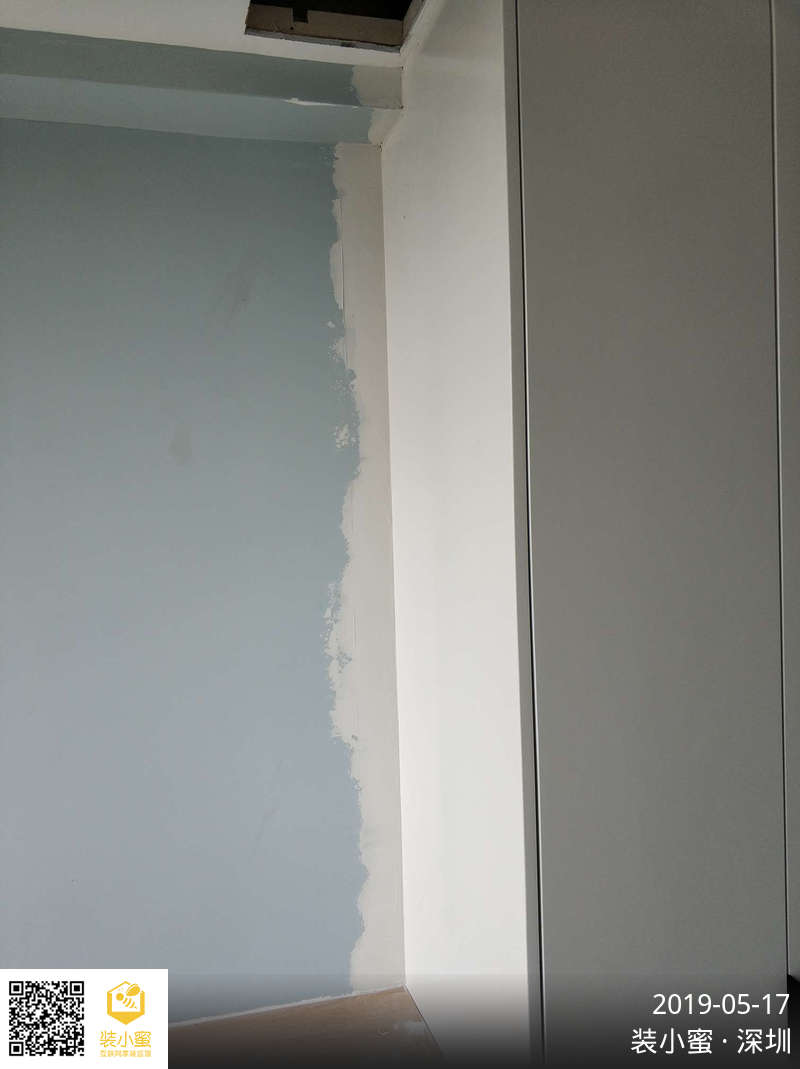

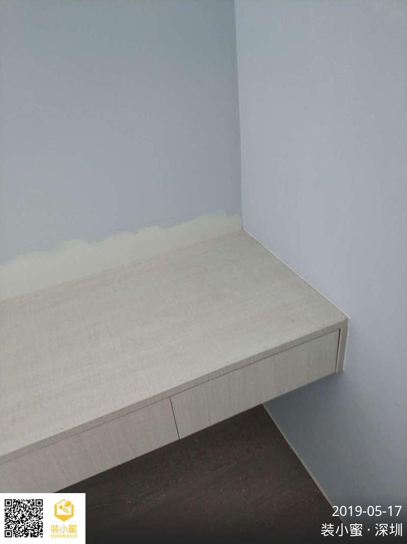

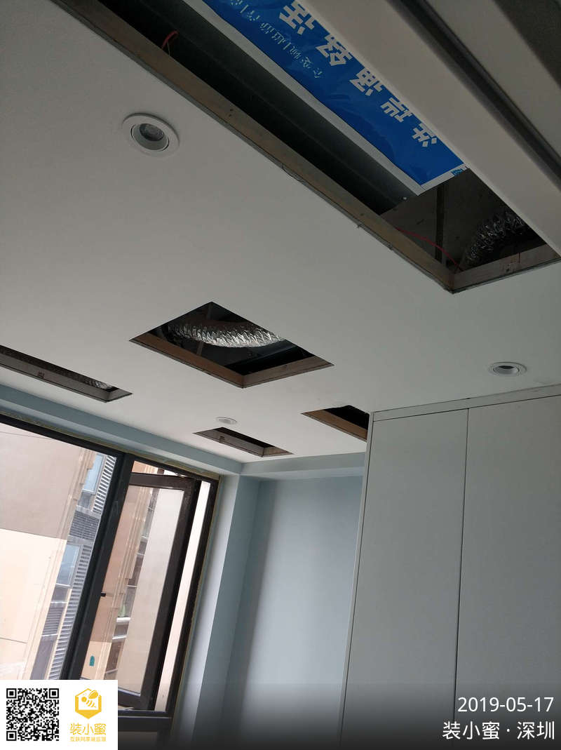

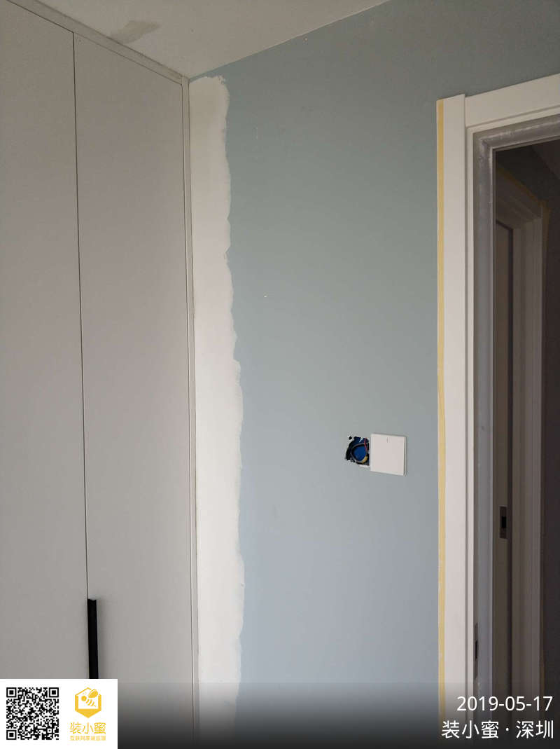

4.墙面腻子乳胶漆需修补后涂刷最后一次面漆
可进行下步安装

各面板安装牢固、平直

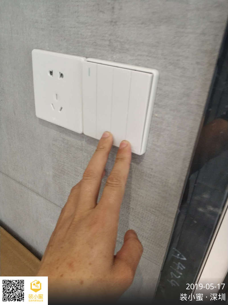

开关面板的操作与控制符合设计要求
灯具安装符合设计要求

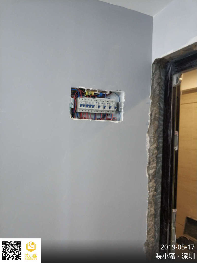

断路器的接线规范牢固

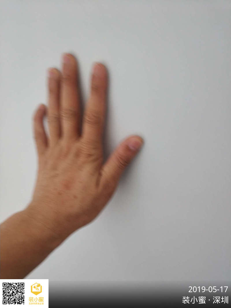

乳胶漆面层,涂刷质量符合要求

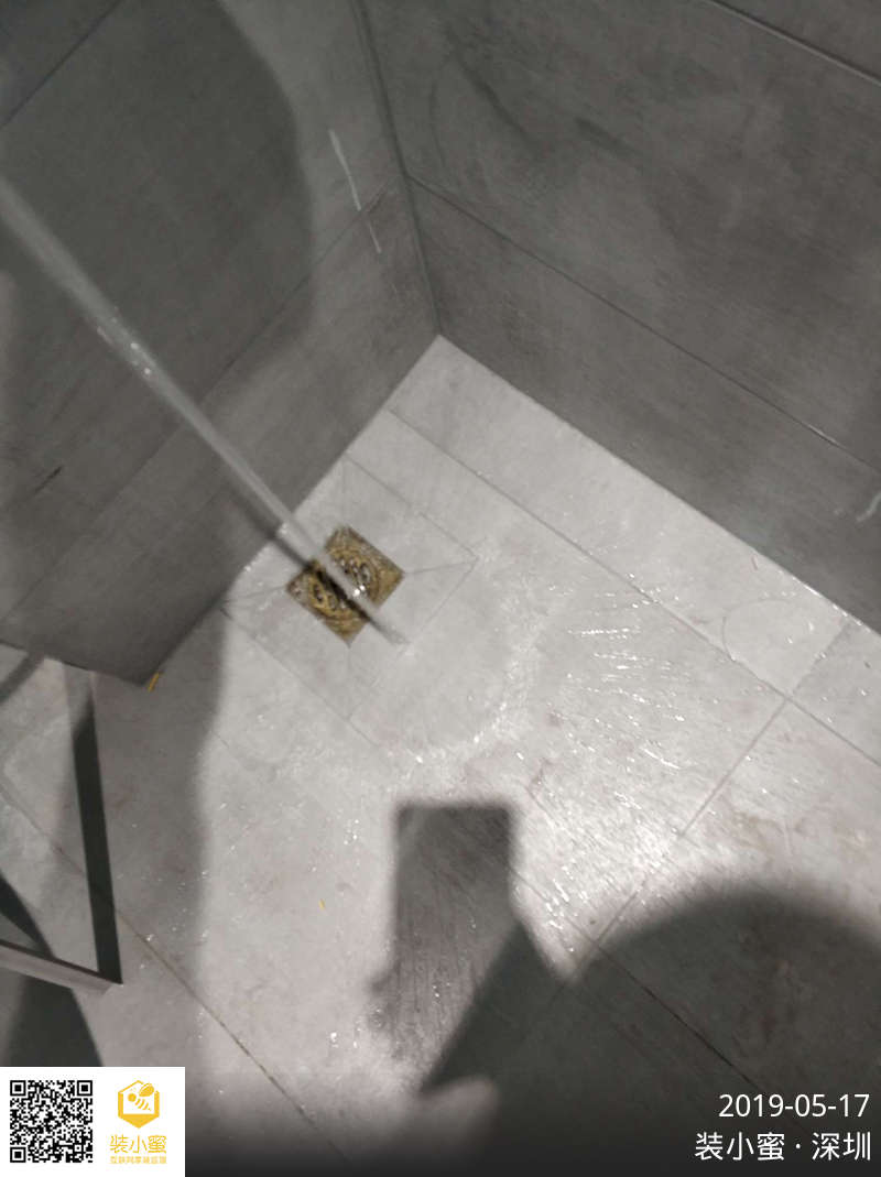

角阀开闭正常,无渗漏

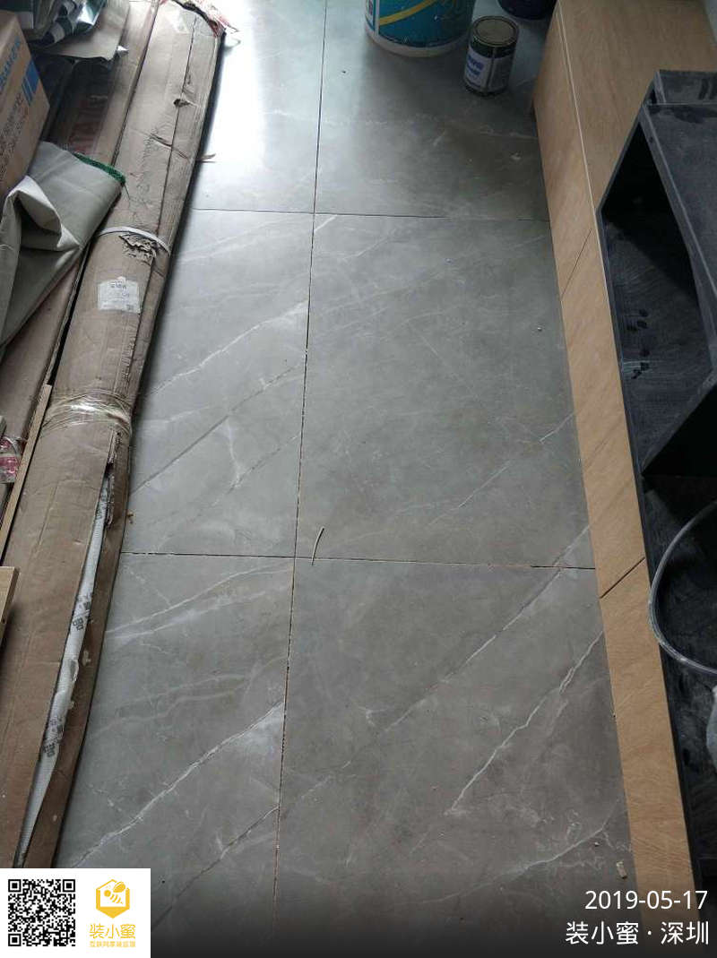

地板表面完整,材质色泽一致

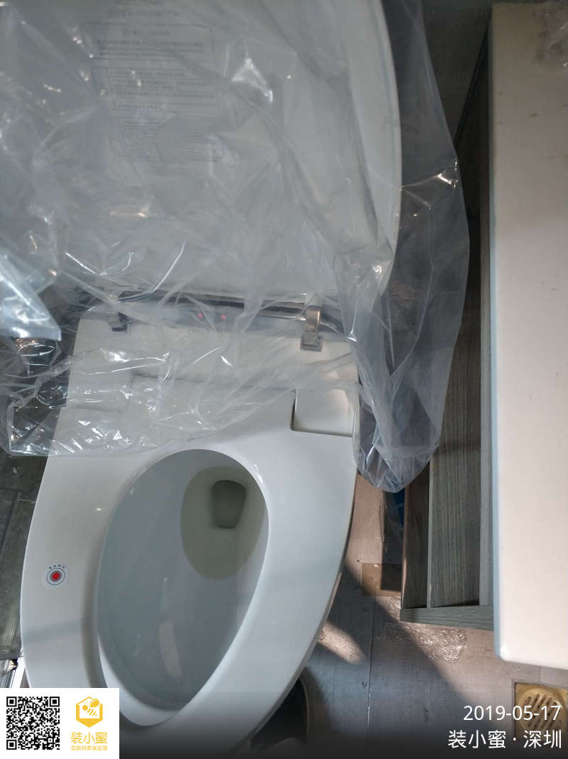

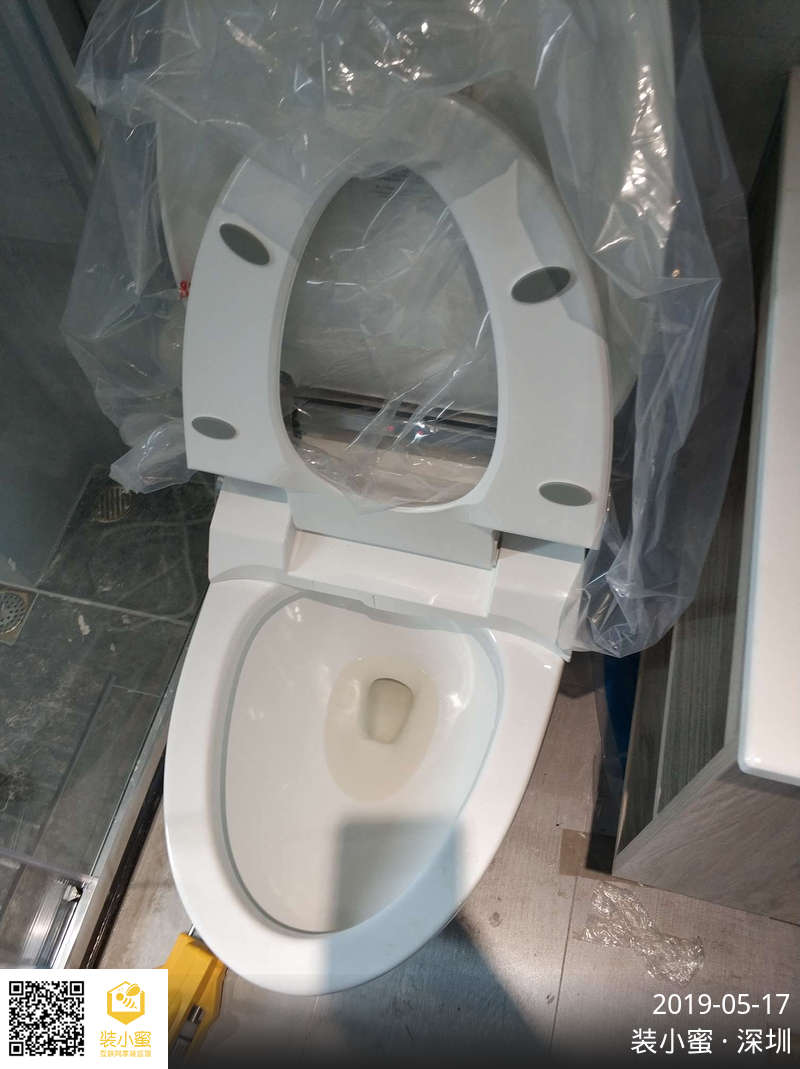

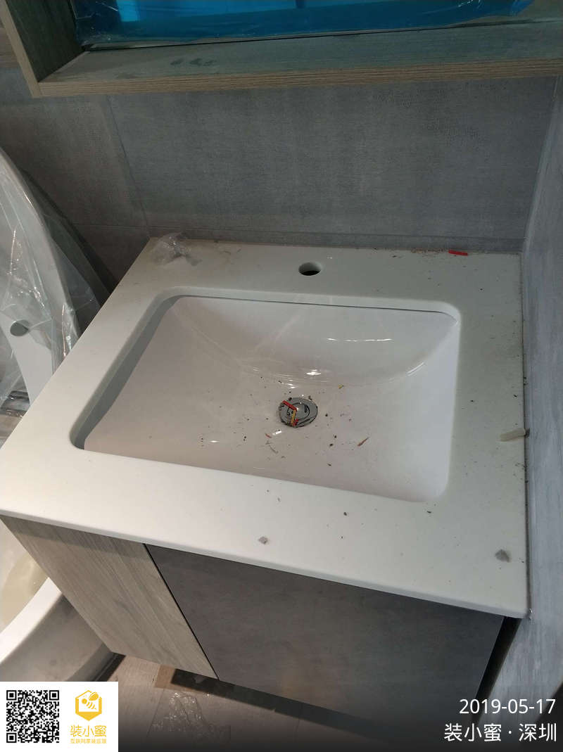

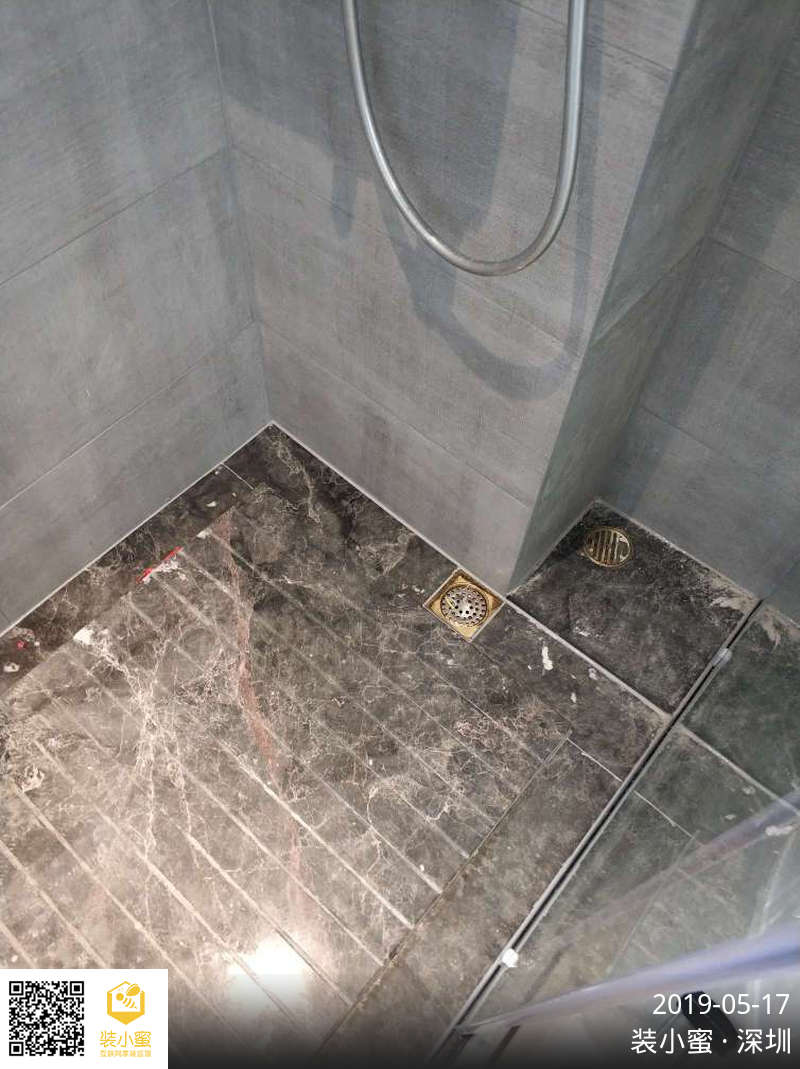

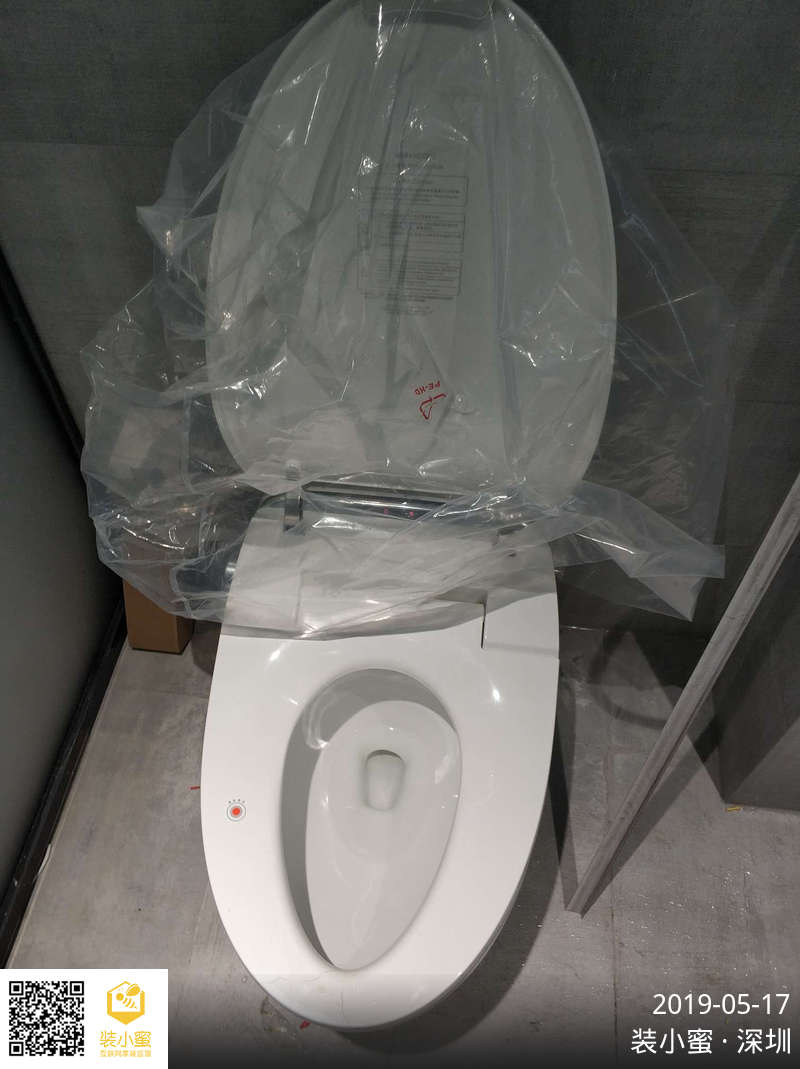

各卫浴表面完整
各卫浴设备排水畅通,无渗漏现象
各表面完整,色泽一致

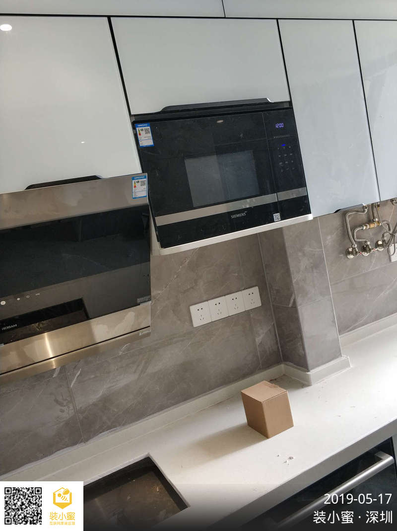

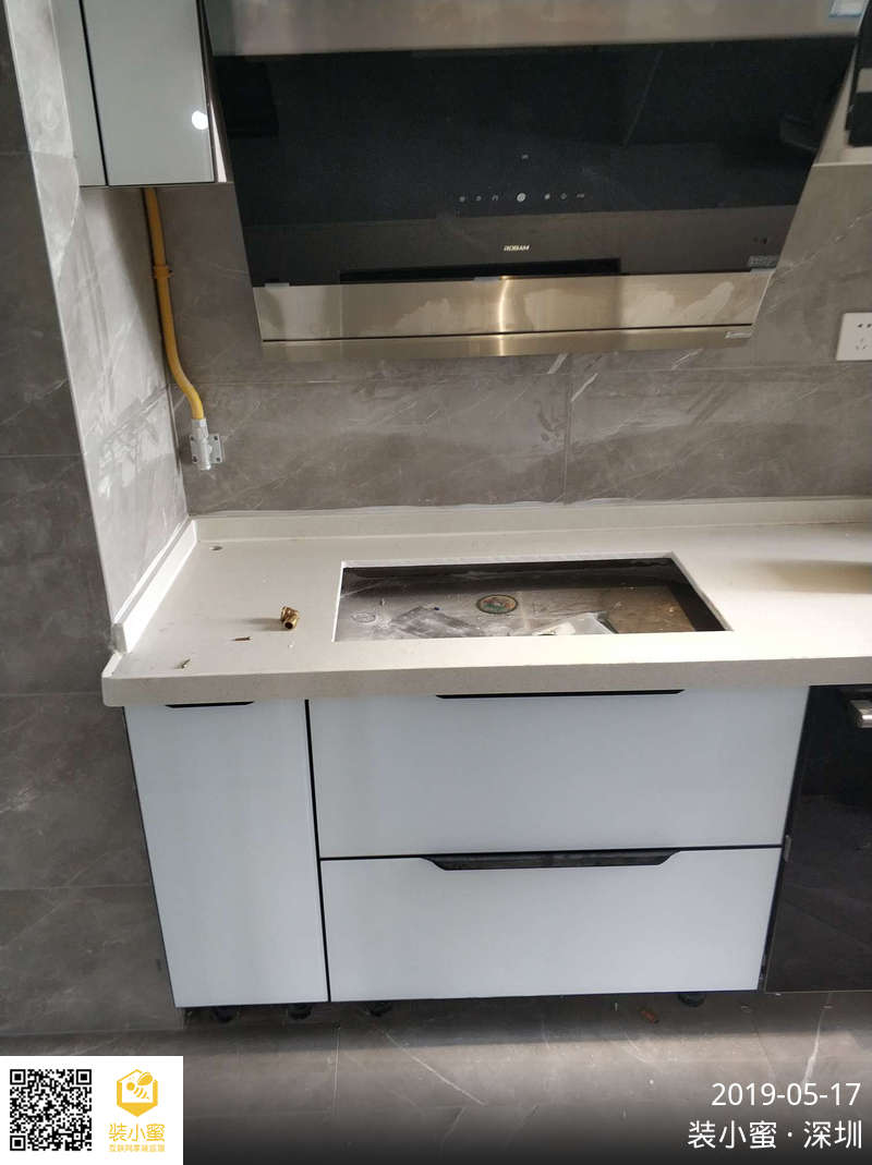

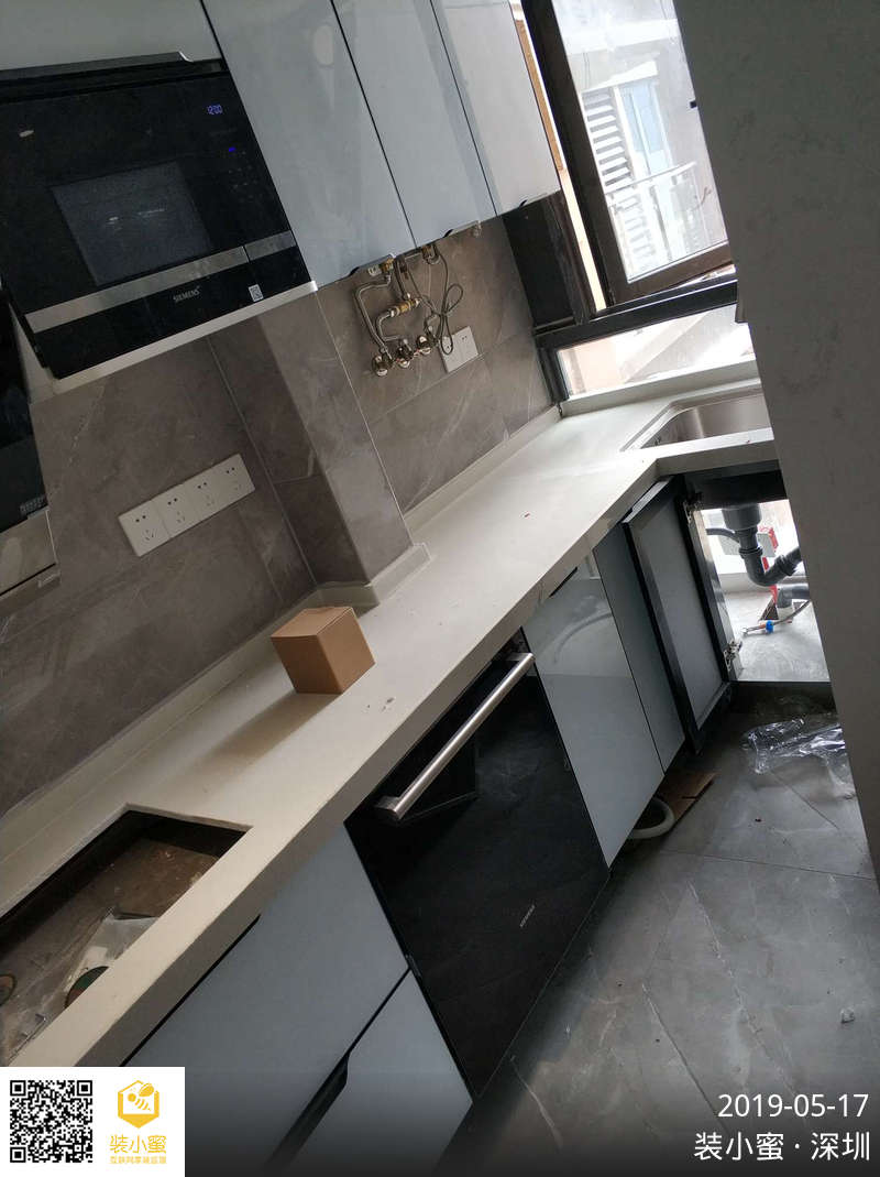

橱柜安装牢固
台面水平、平整,拼接处平直
表面完整,色泽一致
乳胶漆面层,表面色泽一致
插座面板经通电检测,工作正常
龙头安装牢固,无渗漏
各地漏排水畅通,无返水现象
地板表面平整,无明显变形
