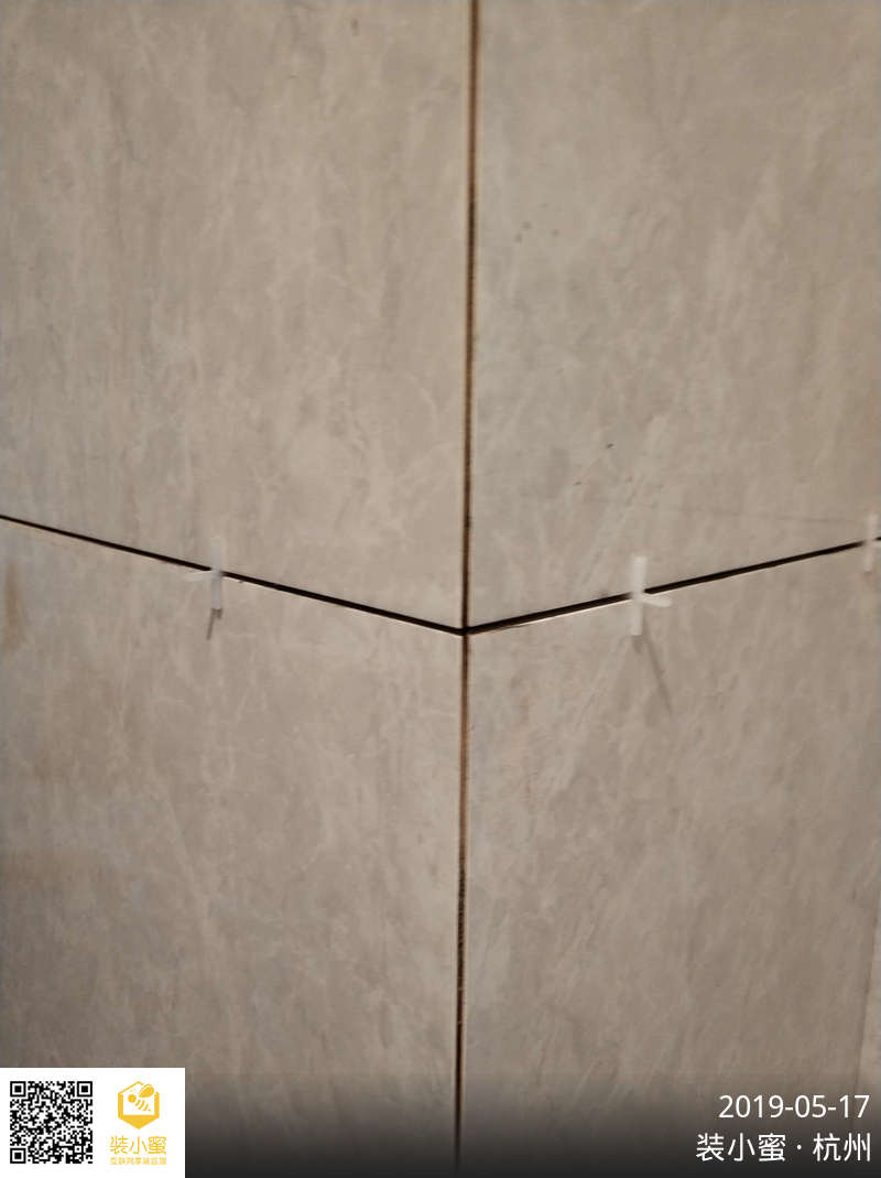

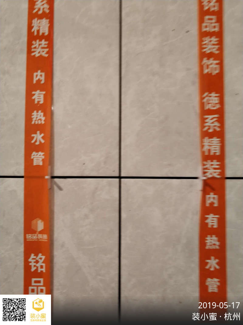

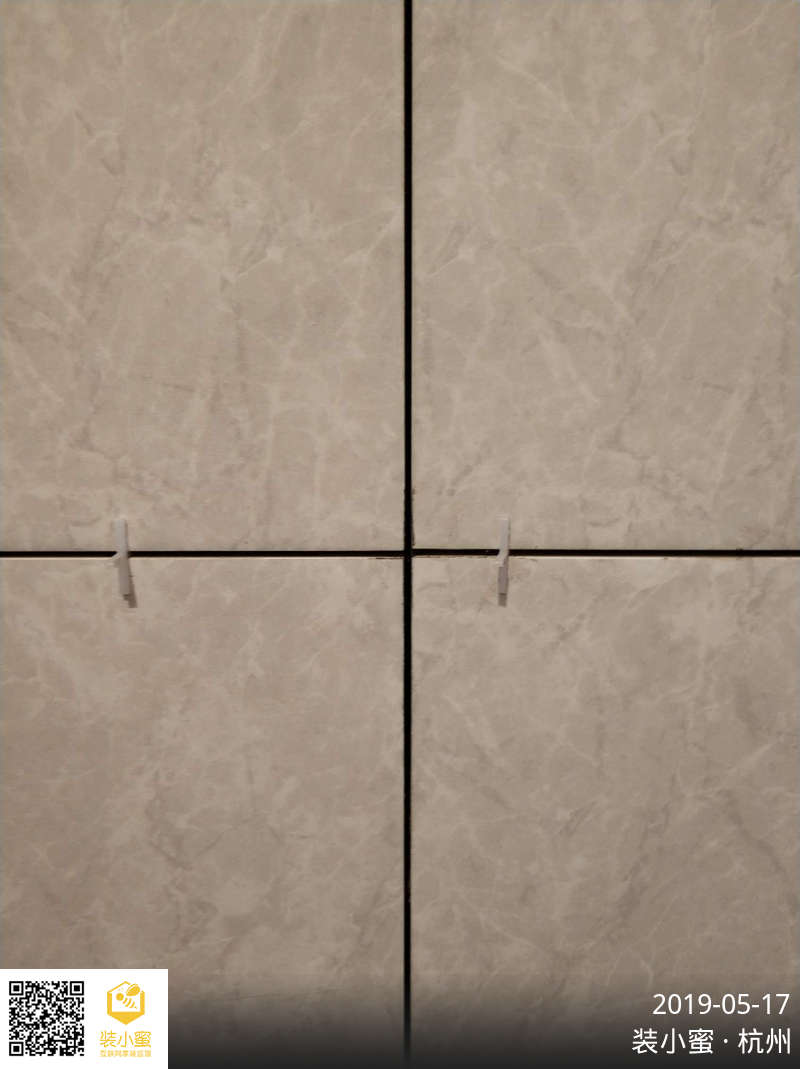

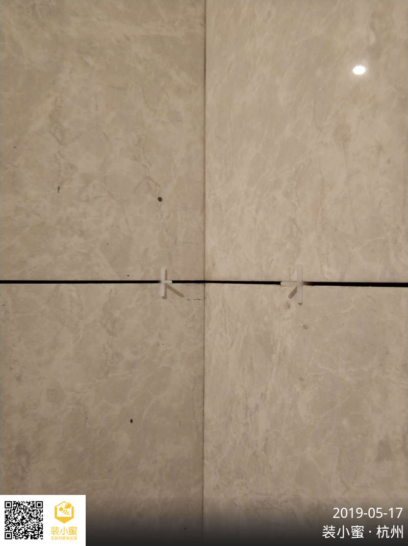

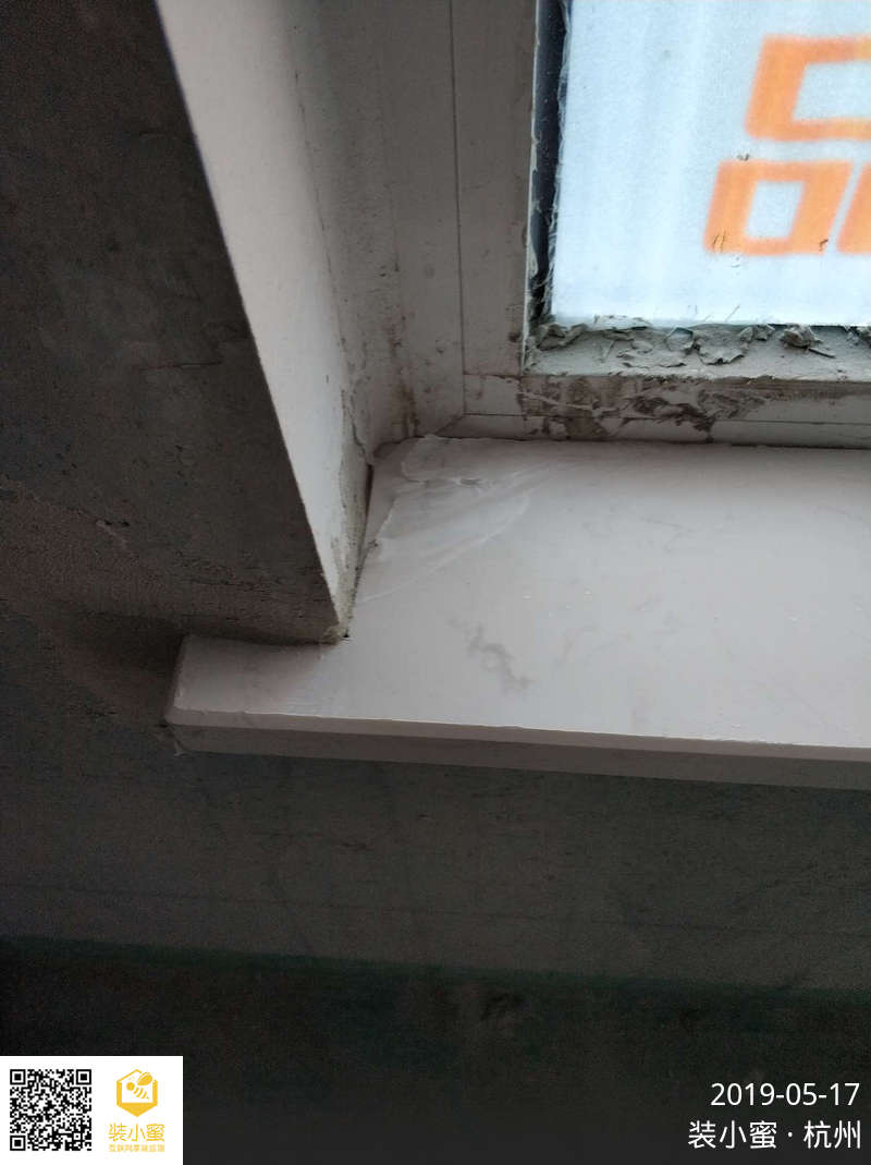

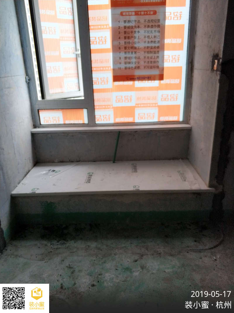

石材表面完整,无明显破损、缺陷
石材表面平整,拼接处理符合要求

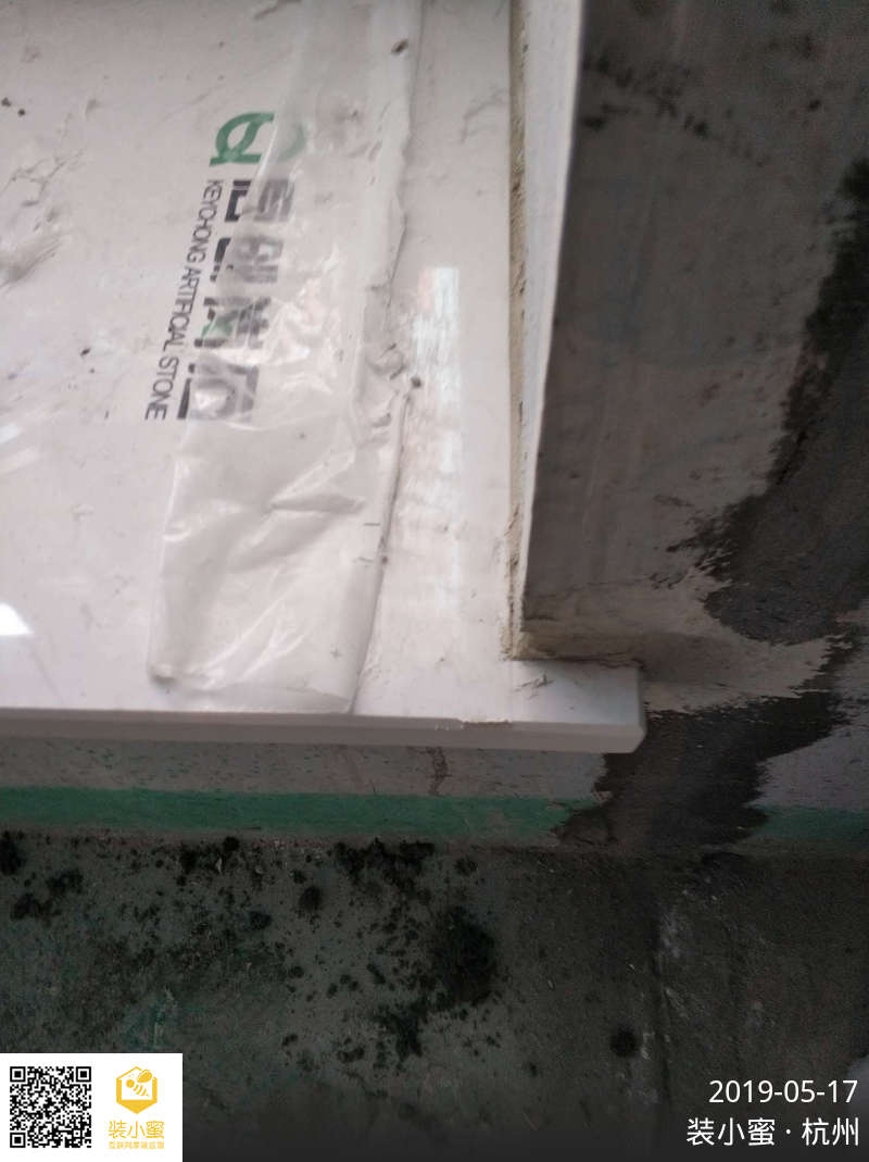

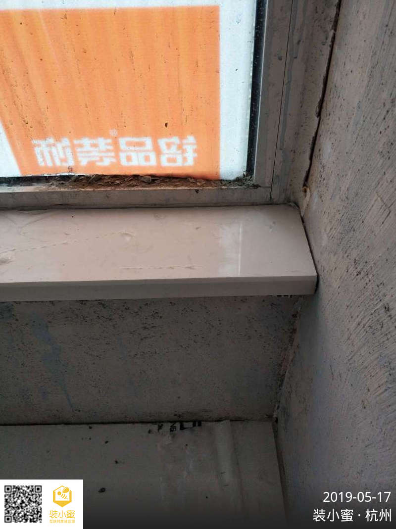

窗台石细部加工符合要求
