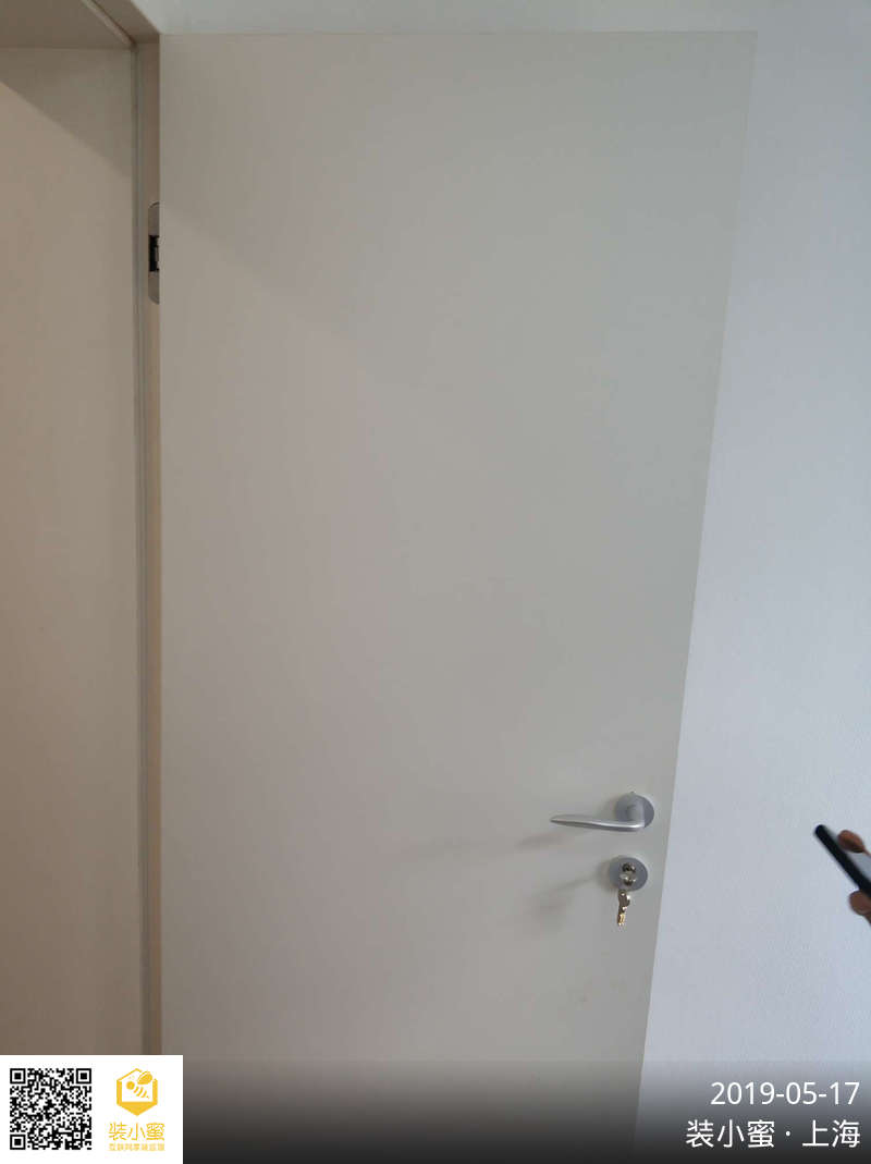

2.卫生间门口地板悬空,压条未装,建议地板厂家处理。

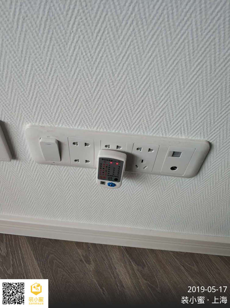

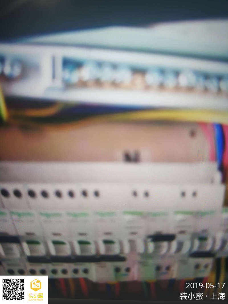

3.弱电箱插排线无阻燃软管保护,插排相零接反,建议重装。

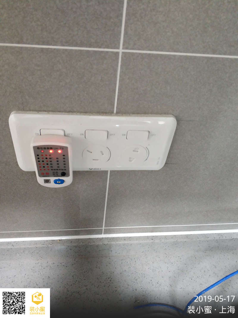

1.卫生间插座需配防水罩。

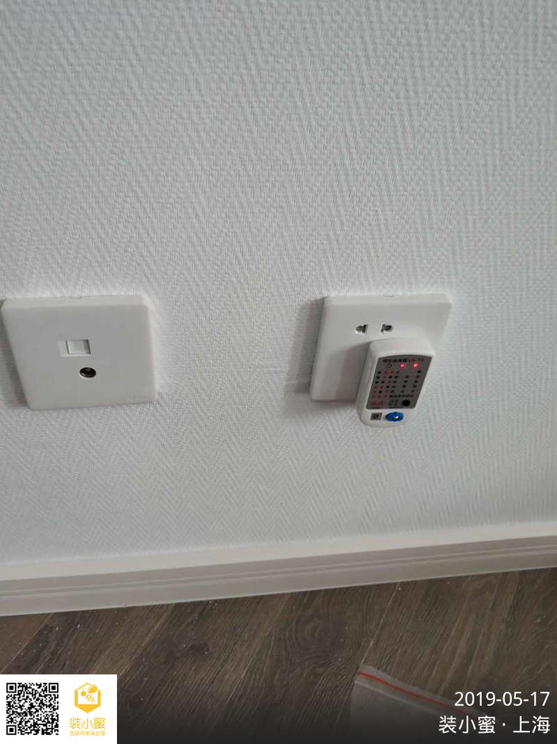

插座面板经通电检测,工作正常

断路器的接线规范牢固
各断路器回路控制正确符合设计要求
弱电面板的接线已经完成

门套(门套线)安装质量符合要求
门扇平整,开闭(移动)操作正常
门扇四边间隙符合要求
