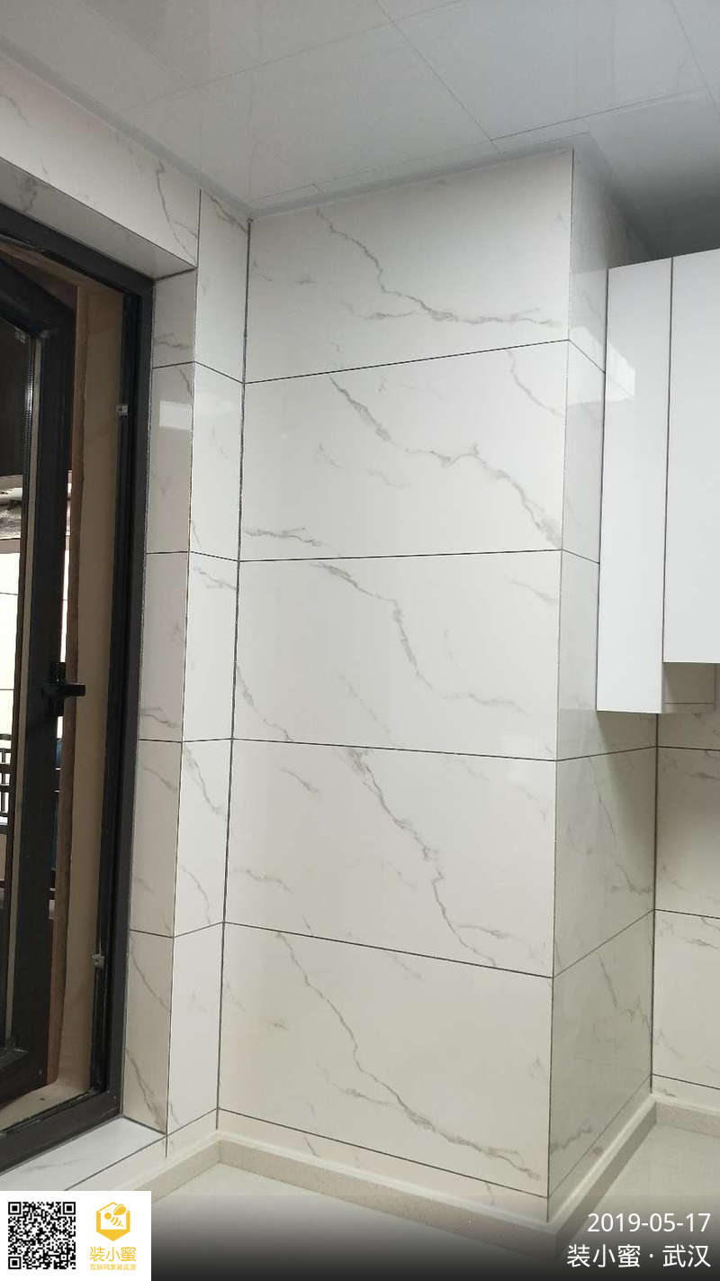

墙面砖(复检)无明显空鼓,符合要求
地面砖(复检)无明显空鼓

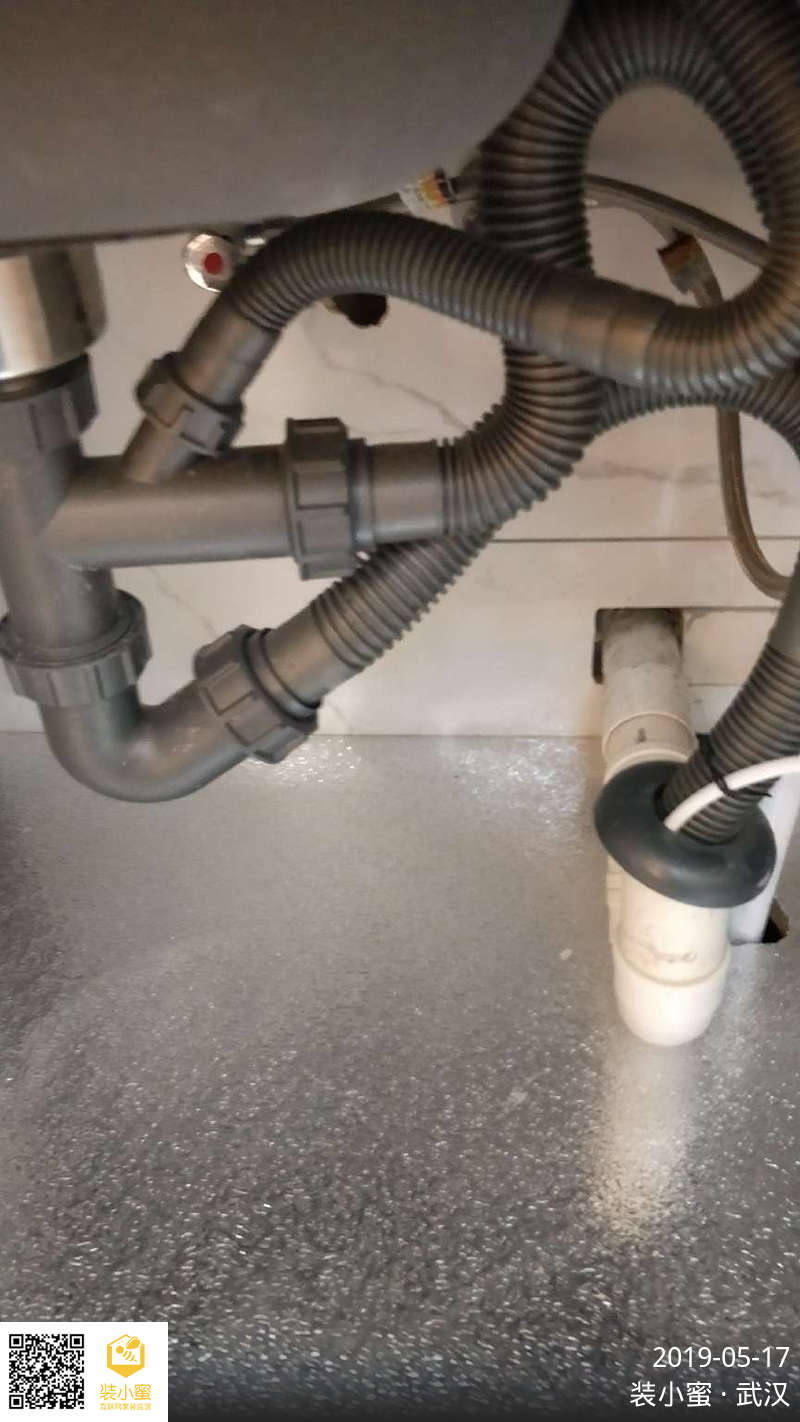

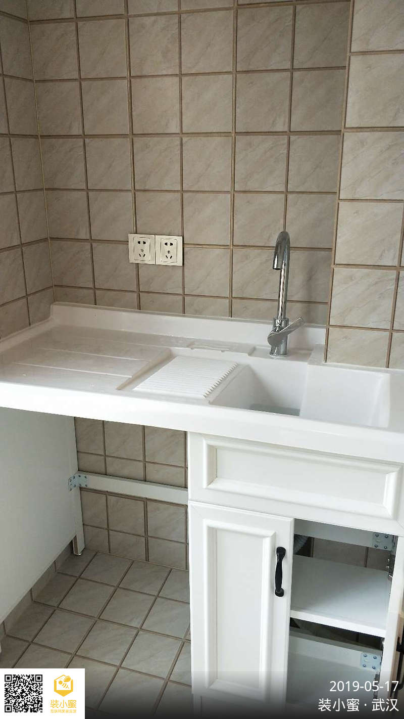

角阀开闭正常,无渗漏
软管安装牢固,无渗漏
龙头安装牢固,无渗漏
龙头出水控制正常
各卫浴表面完整
各卫浴安装牢固
各卫浴设备排水畅通,无渗漏现象
台盆排水管具有存水弯功能

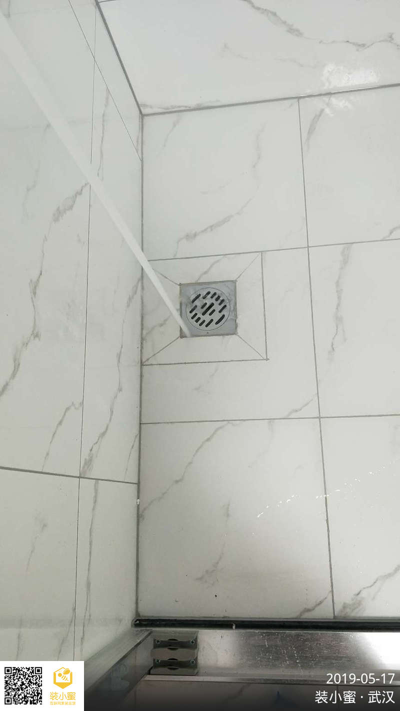

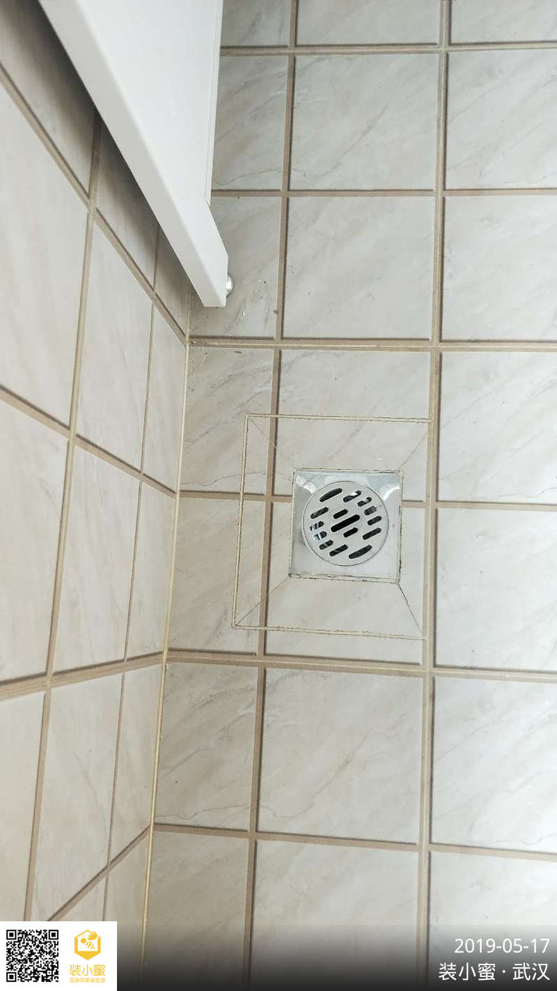

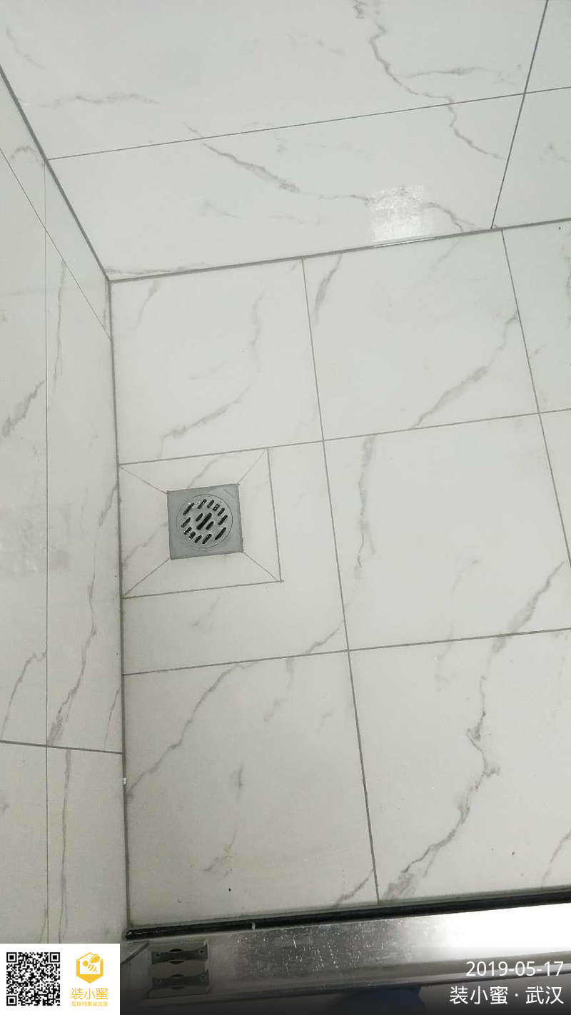

各地漏排水畅通,无返水现象
