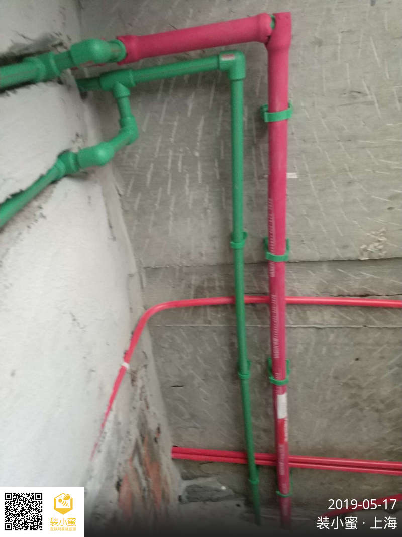

1、阳台不建议排上水管,建议调整

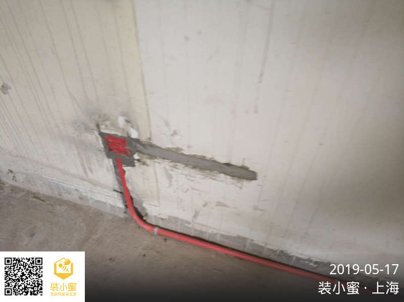

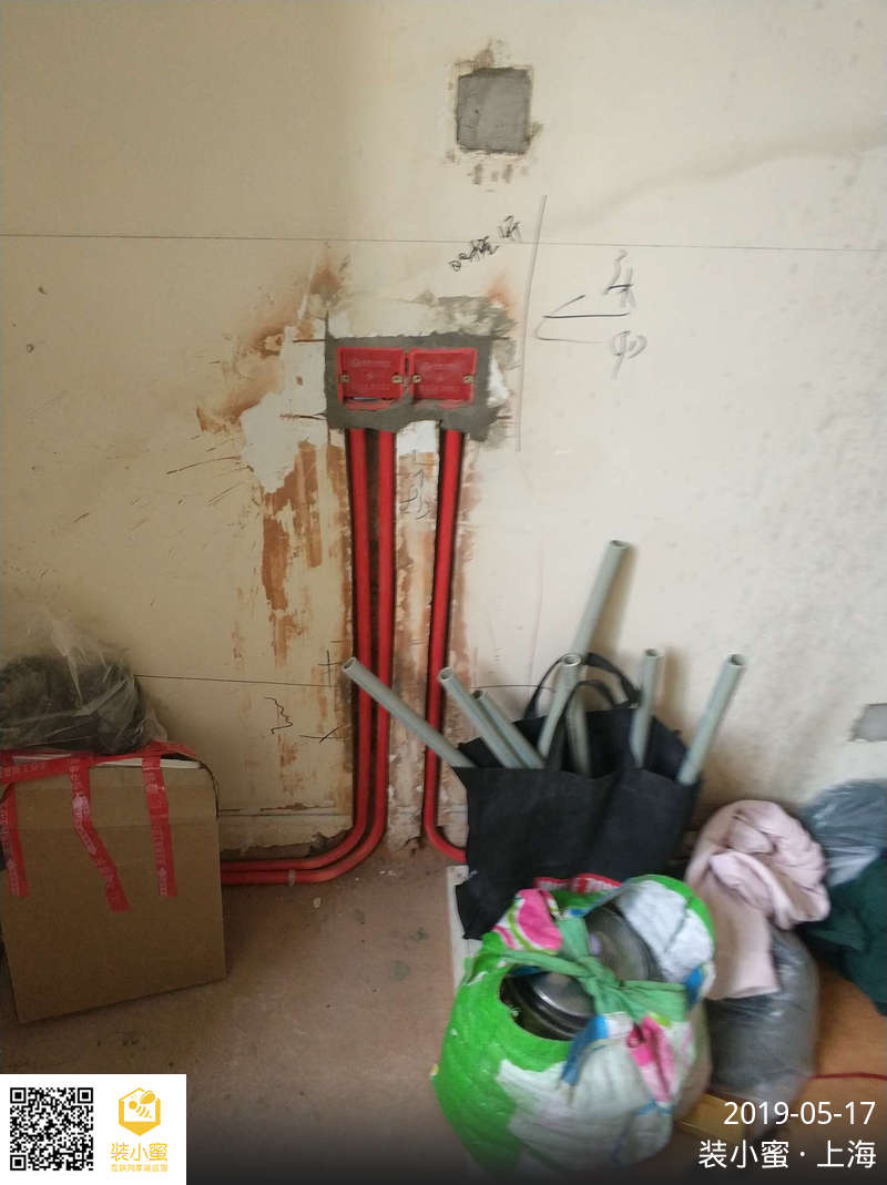

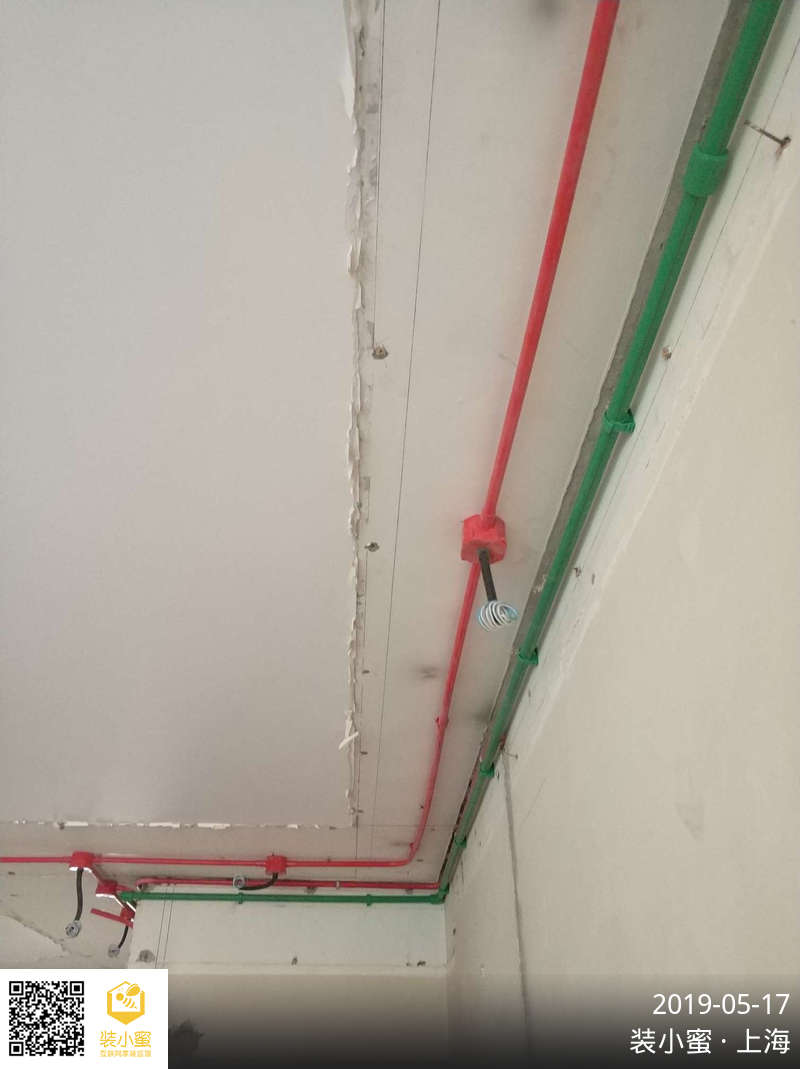

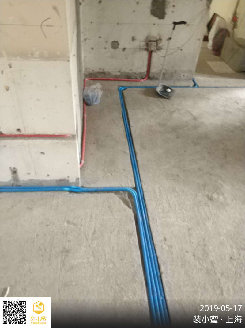

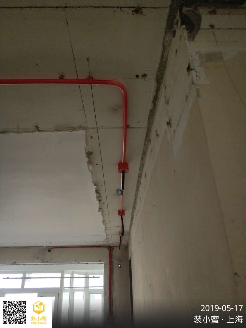

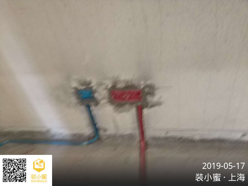

水电巡查

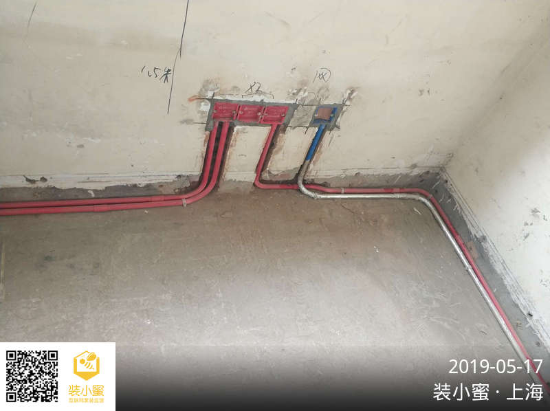

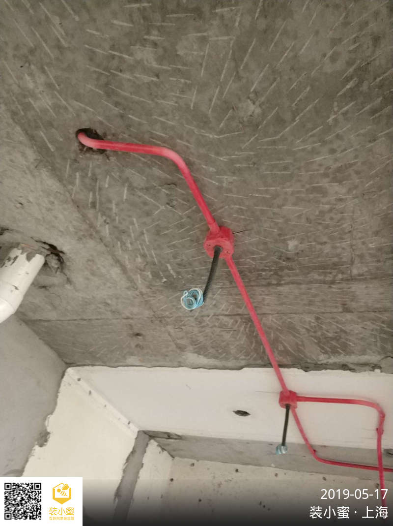

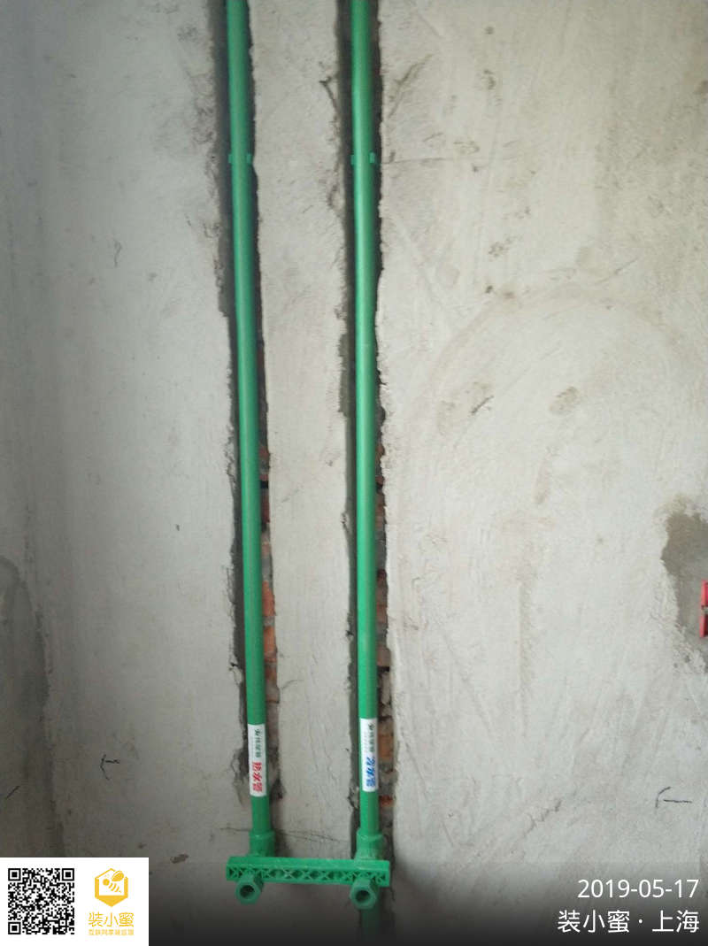

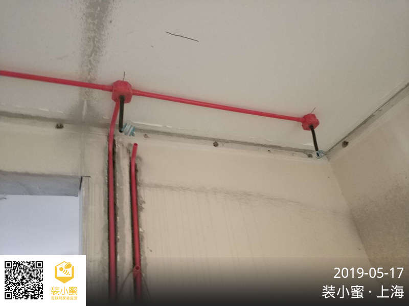

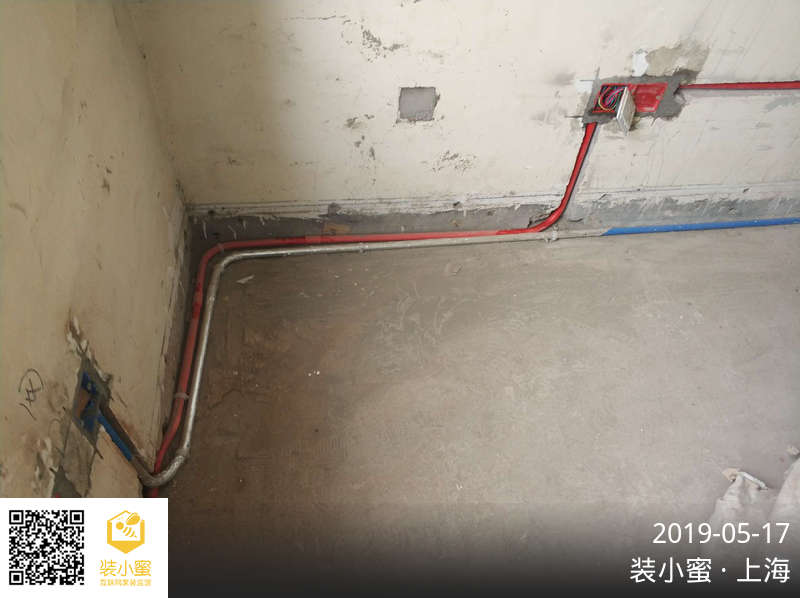

现场人员有客户及水电工。正在排管穿线。水管安装以完成。经检查线管排放有序,顶面线管管卡固定牢固。线管与线盒以用锁扣固定,线盒内过线以用压线帽并线。强弱电线管并行间距大于15公分,交叉以做屏蔽处理。线合固定水平方正,相邻线合间距一致。
建议如下:
1、阳台不建议排上水管,建议调整

灯头盒固定牢固,安装符合要求
