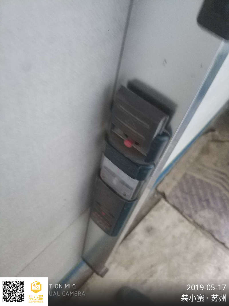

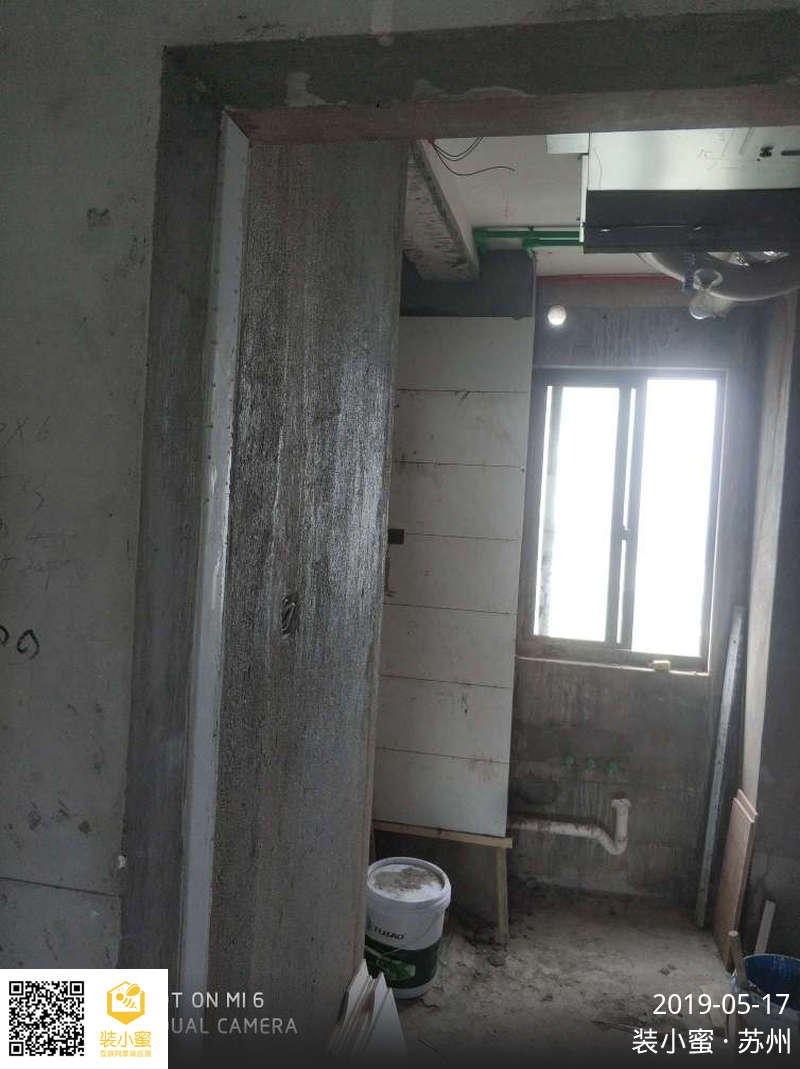

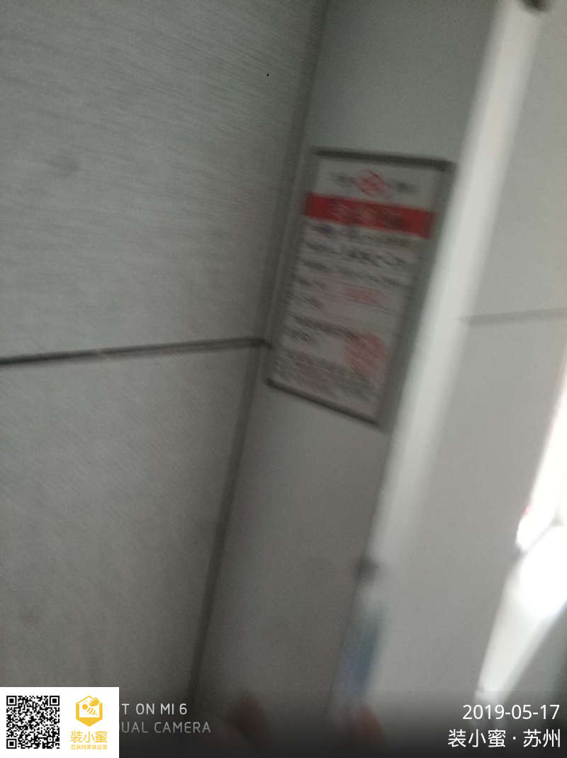

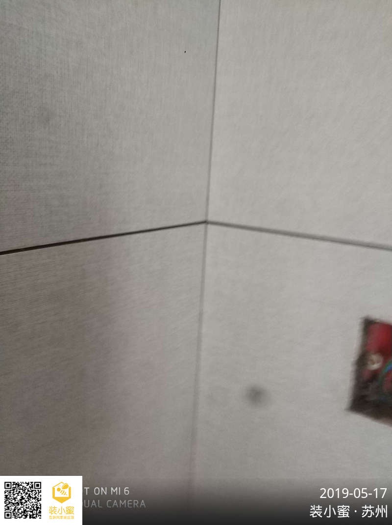

其他在场人员:泥工。现场铺贴瓷砖。吊顶石膏板表面完好平整,转角使用整板,未见十字拼缝;门套基层板固定牢固,预留离地防潮距离,木制品直角方正;卫生间淋浴区域墙面防水高于1.8米,涂刷范围合理;已铺贴墙砖平整,拼接缝齐整,拼接四角无明显高低,阴阳角方正,
1、卫生间门槛石、挡水条、淋浴房地砖需湿铺;
2、挡水条需与原墙、地面连接;
3、注意墙砖压地砖;
4、闭水试验24小时,最低处水深需5公分左右。
5、有局部墙砖空鼓,需处理
平整度需加强,
十字缝需确改
