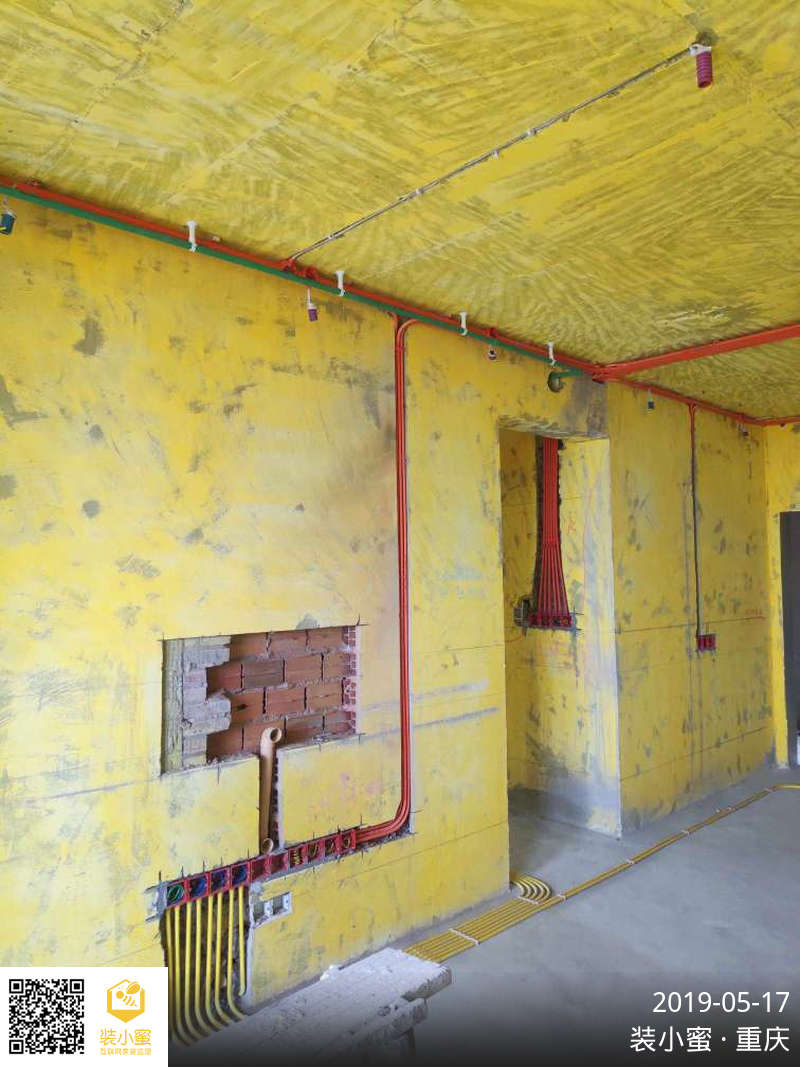

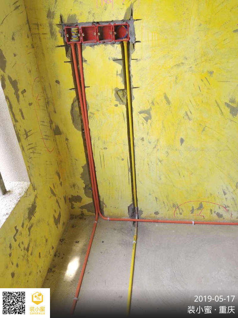

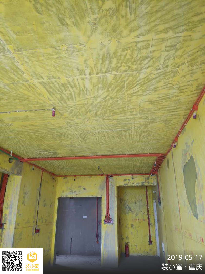

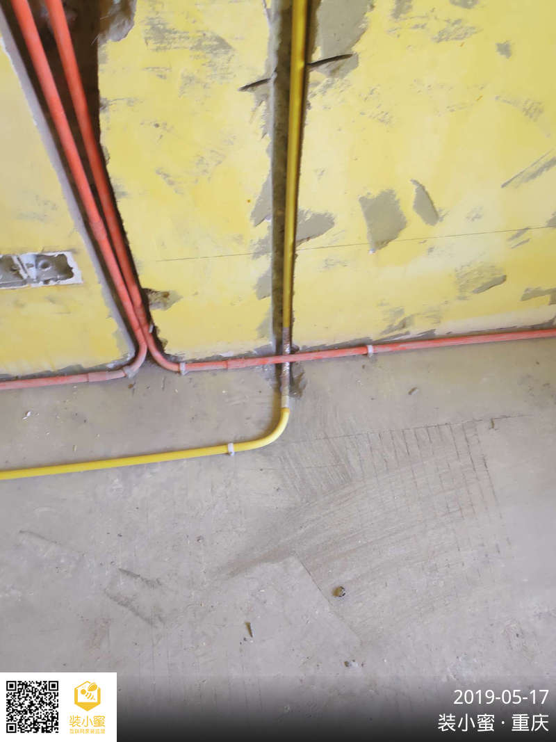

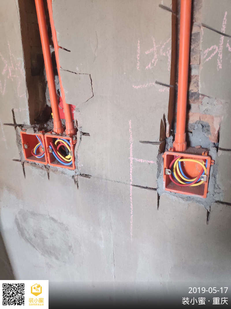

1.前期墙面空鼓还未处理完,后续需要整改处理,铲除沙灰层重新挂网抹灰,窗户把手已经调节,门已做保护,门框划痕还未处理,燃气管与强电线盒间距不足已进行调整处理

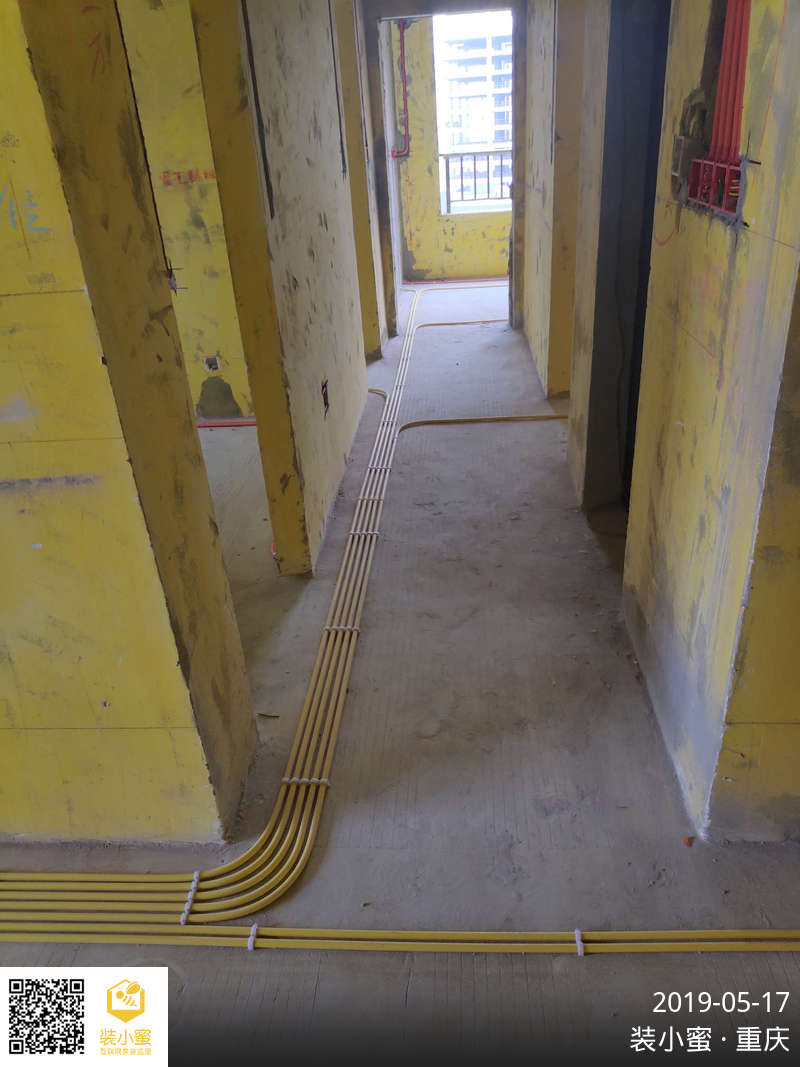

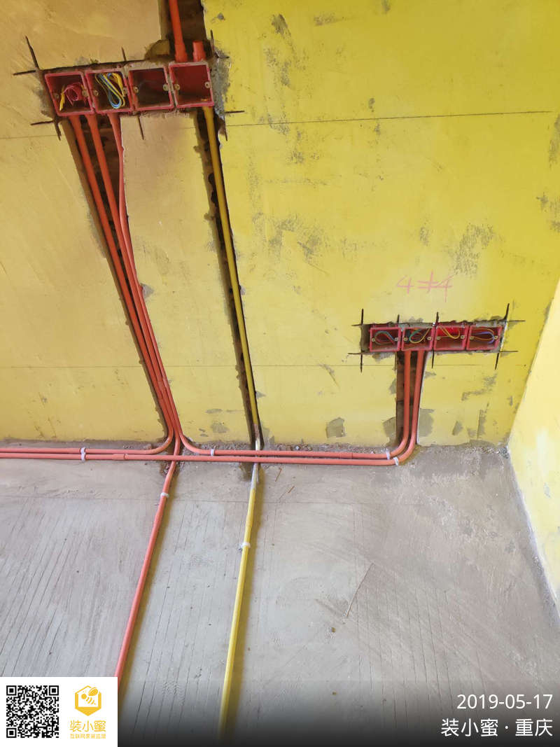

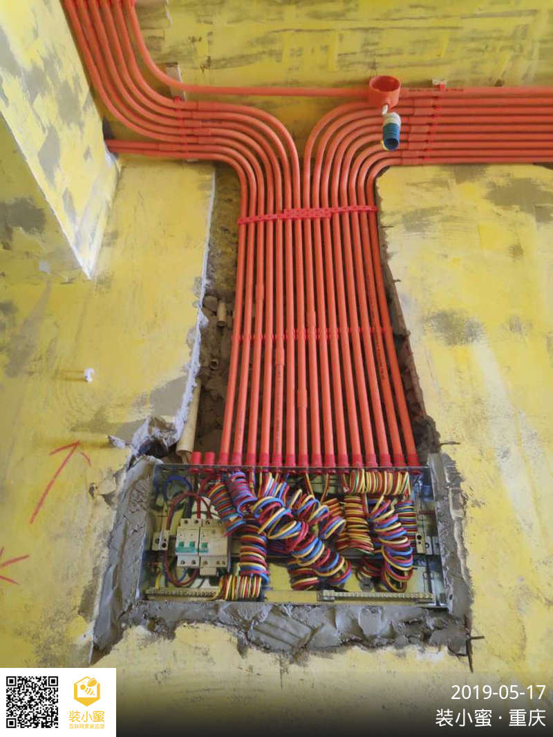

2.弱电线两端未编号,后续需加强处理

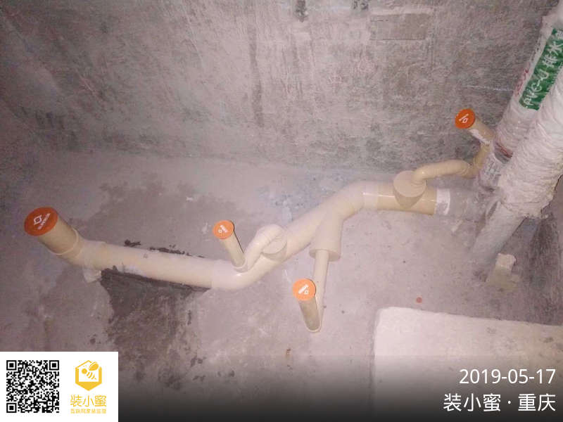

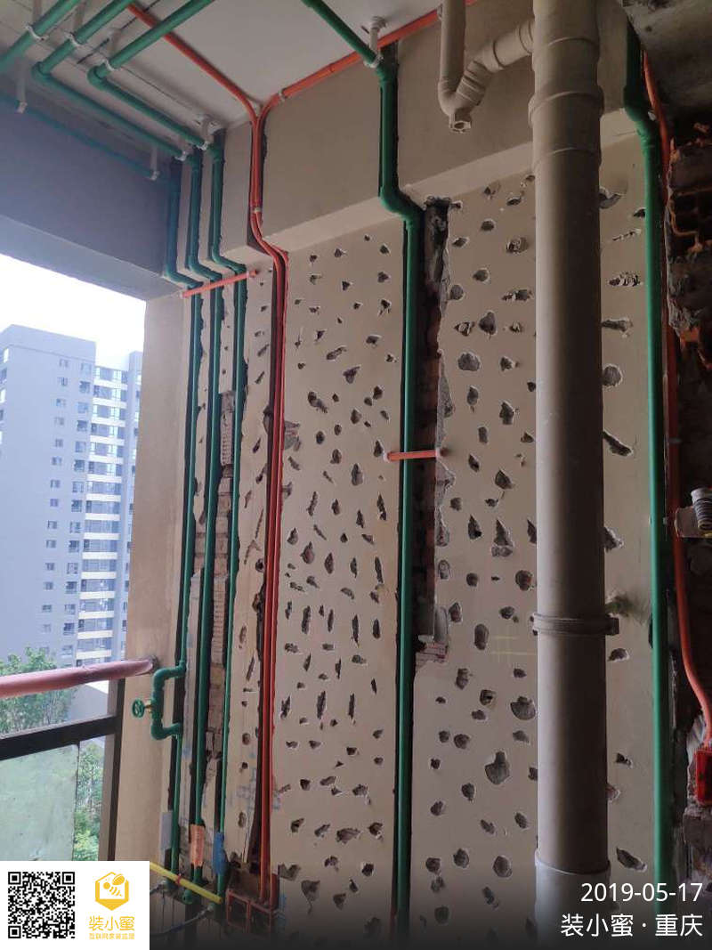

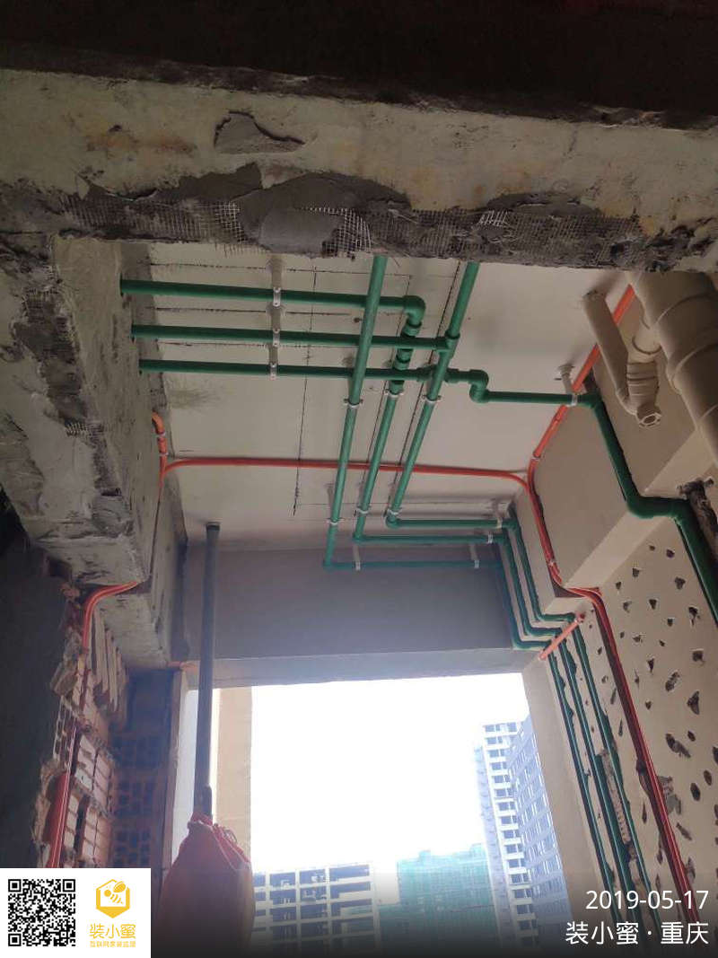

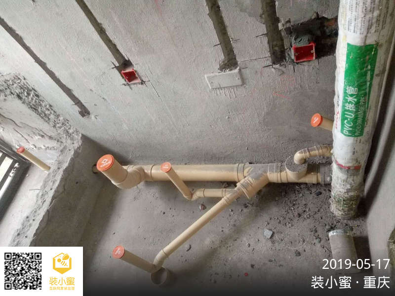

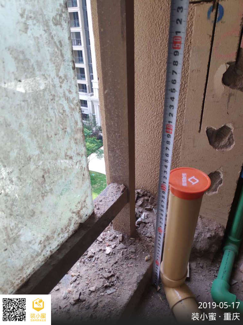

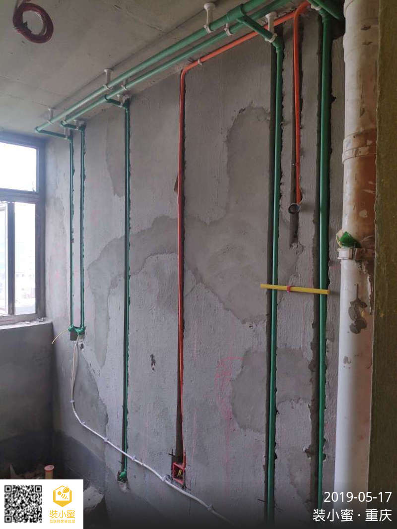

3.阳台下水管未固定,坡度不足,后续需加强调整
4.有水管未进行固定,端头出墙长度过长,后续施工需进行调整确定,与完成墙面齐平

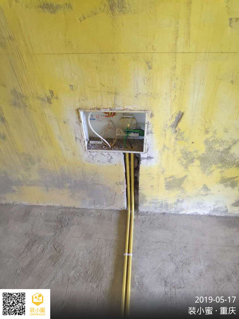

5.次卫等电位还未预留导线,后续需增加
6.2.4米一下壁缺接地线,需增加地线

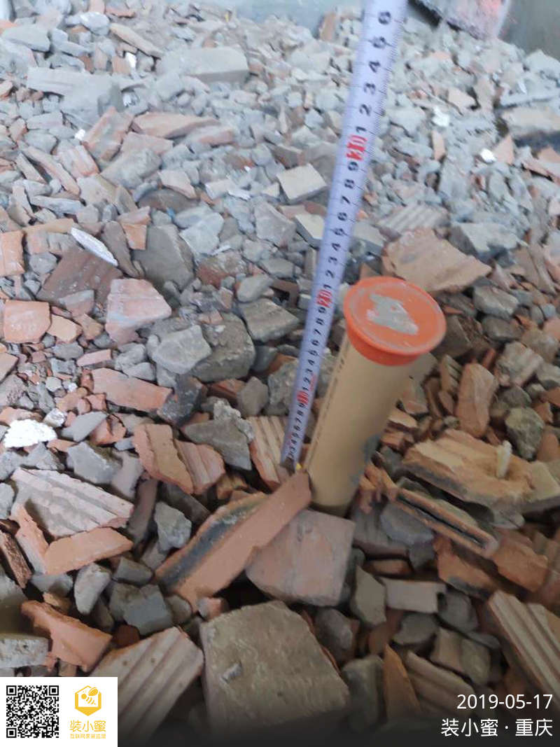

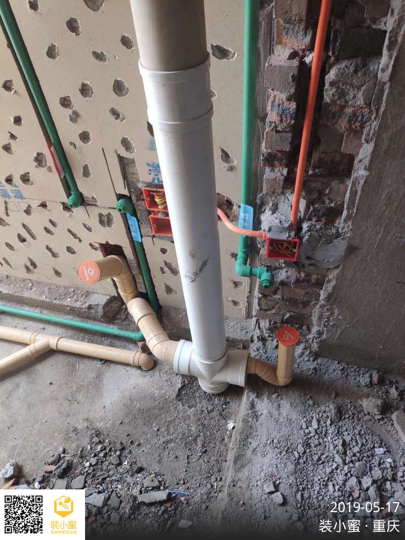

1.下水管口进行保护,避免后续有渣子造成堵塞

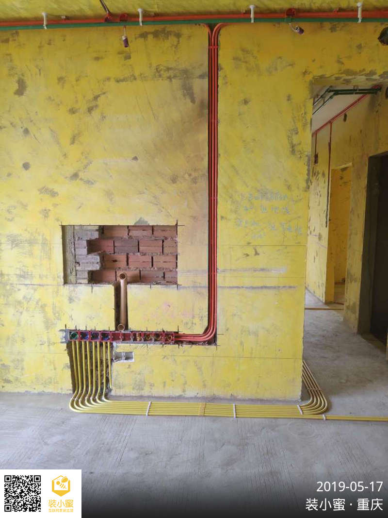

2.墙面开槽修补厚度一次不能太厚,需分批次进行,过宽开槽建议挂钢丝网处理
3.墙面防水涂刷前,对墙面空鼓进行整改,并对墙面修补平整,防水涂刷质量符合规范

弱电线两端已编号并保护

多管并管,已采用Y型三通连接
下水管道经通水试验,排水畅通
厨房排水管安装符合要求
