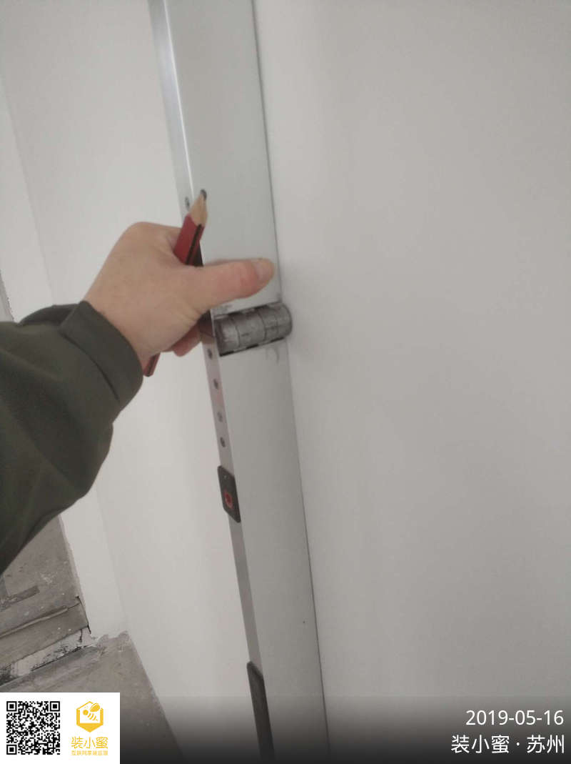

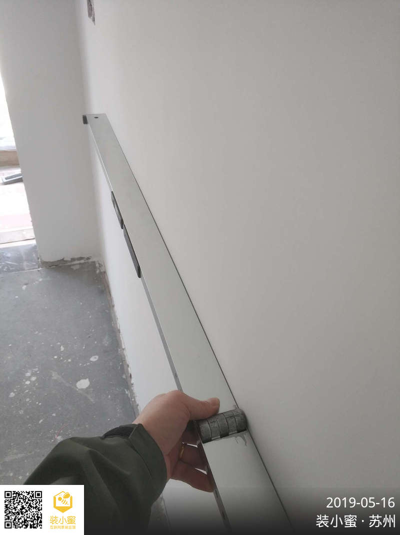

1,客厅踢脚线部位有一处不平整需重新找平。
2,厨房门套左边不平整需找平。
3,主卧踢脚线部位有五处不平整需重新找平。
4,主卫门套线左边不平整需找平。
5,南次卧踢脚线部位有二处不平整需找平。
6,北卧室踢脚线部位有二处不平整需找平。以上不平整部位以做好标注,需尽快整改。
