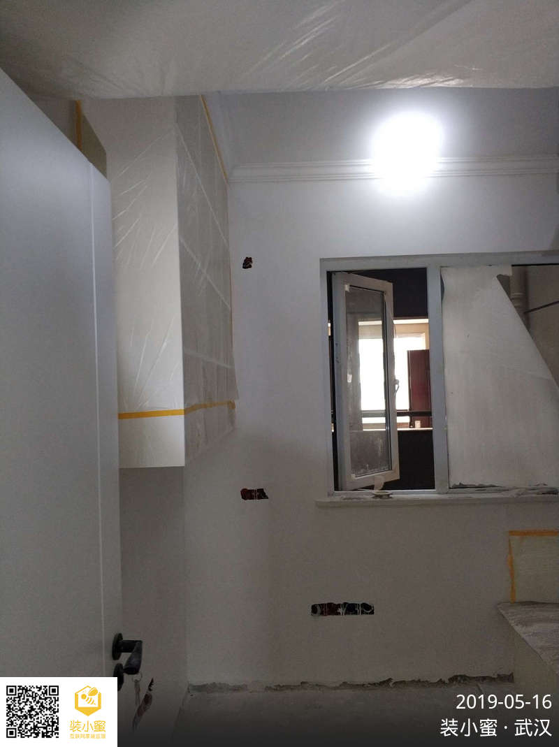

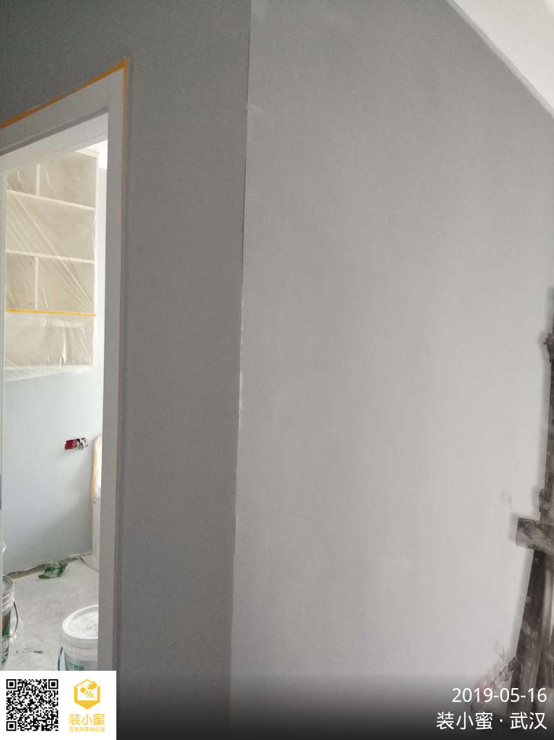

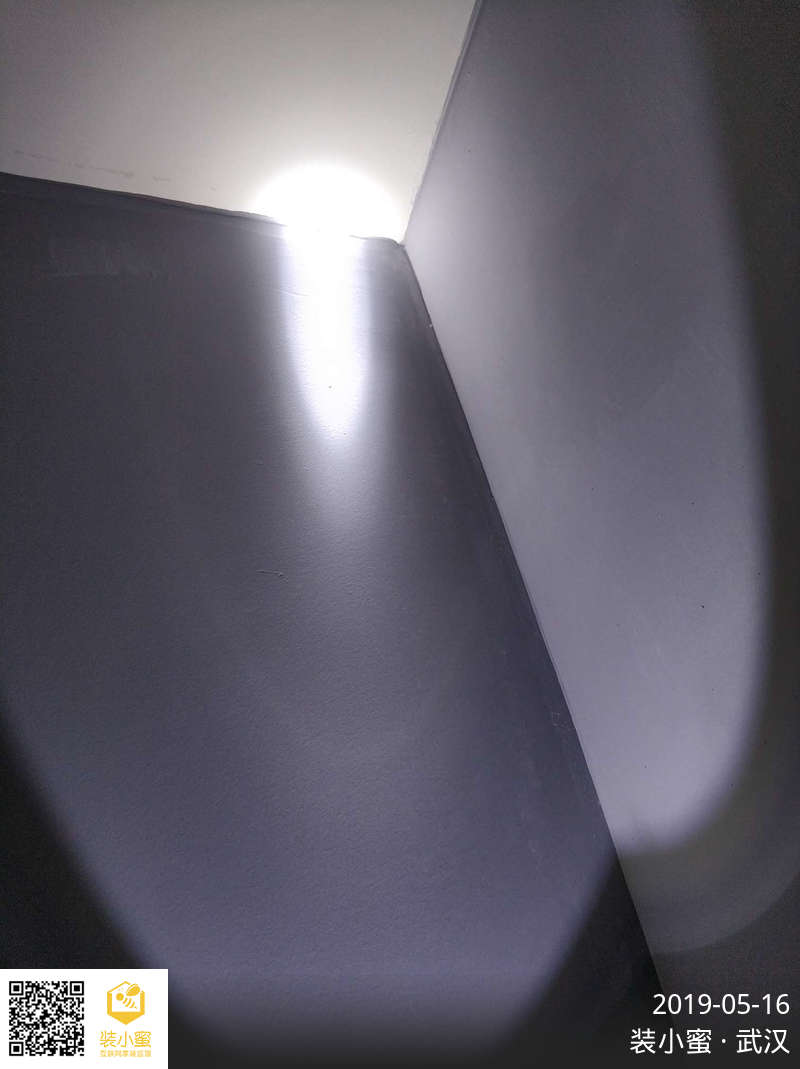

墙漆,已涂刷。
三方一起做,墙漆验收检查工作。

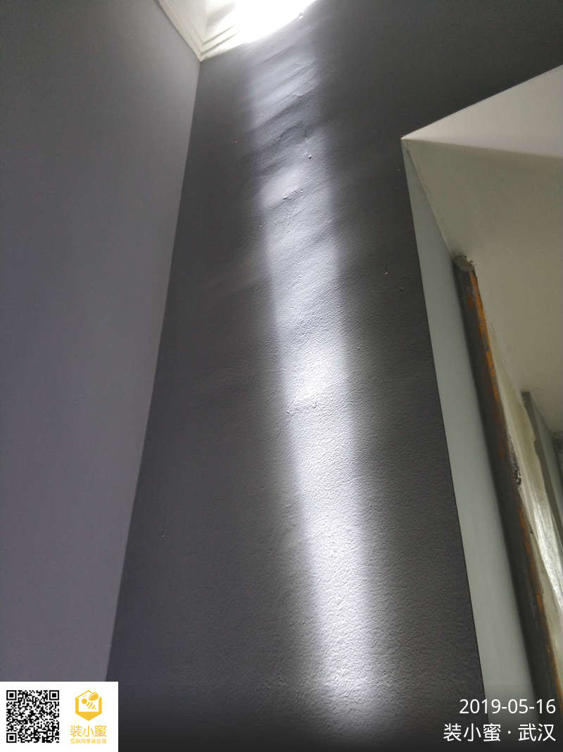

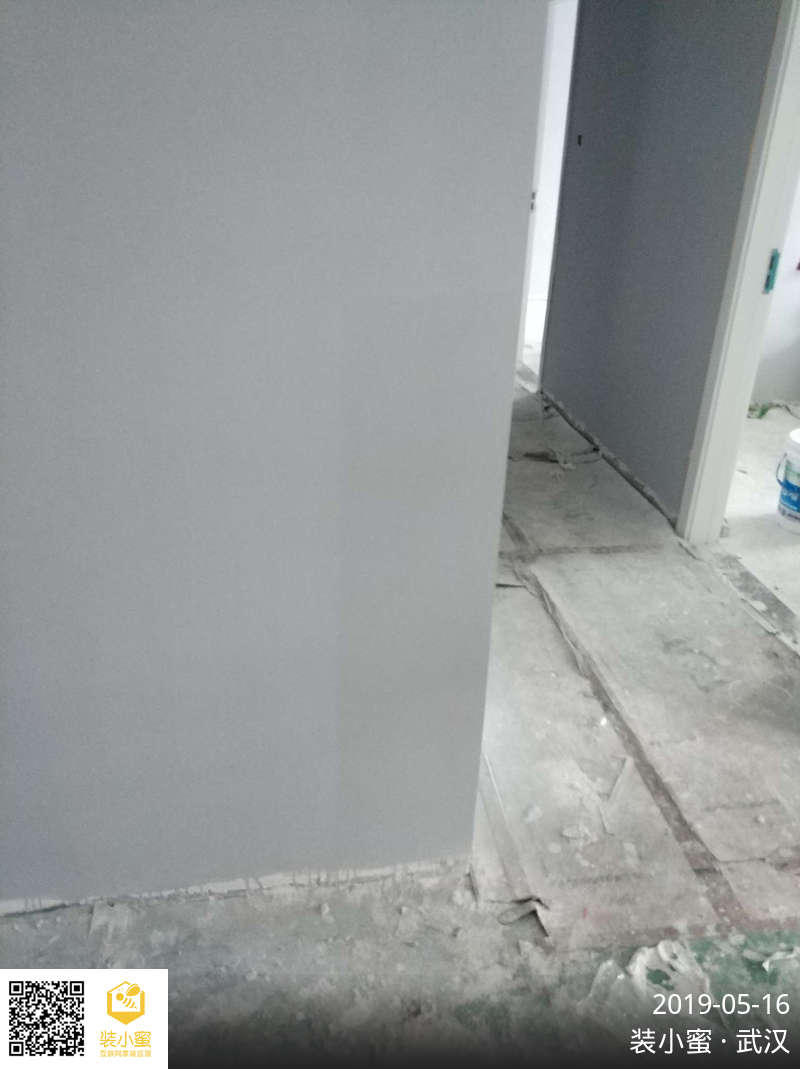

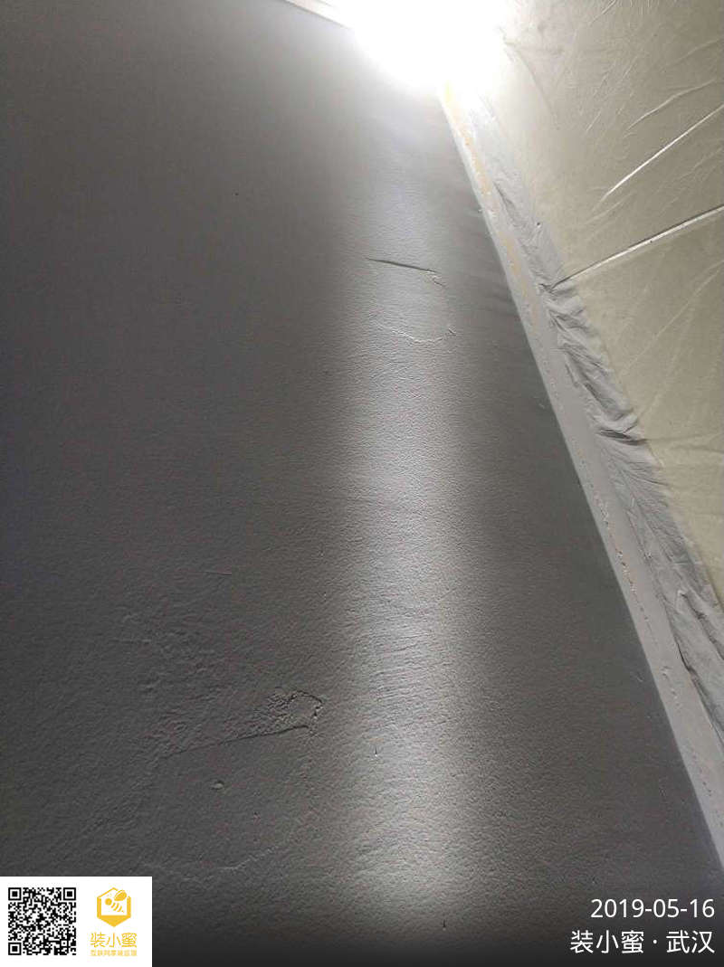

1.墙面砖空鼓,已做美缝,客户认可(后期安装打眼,需先开孔,再用电锤,防止震松)。石膏板处,已施工墙漆。

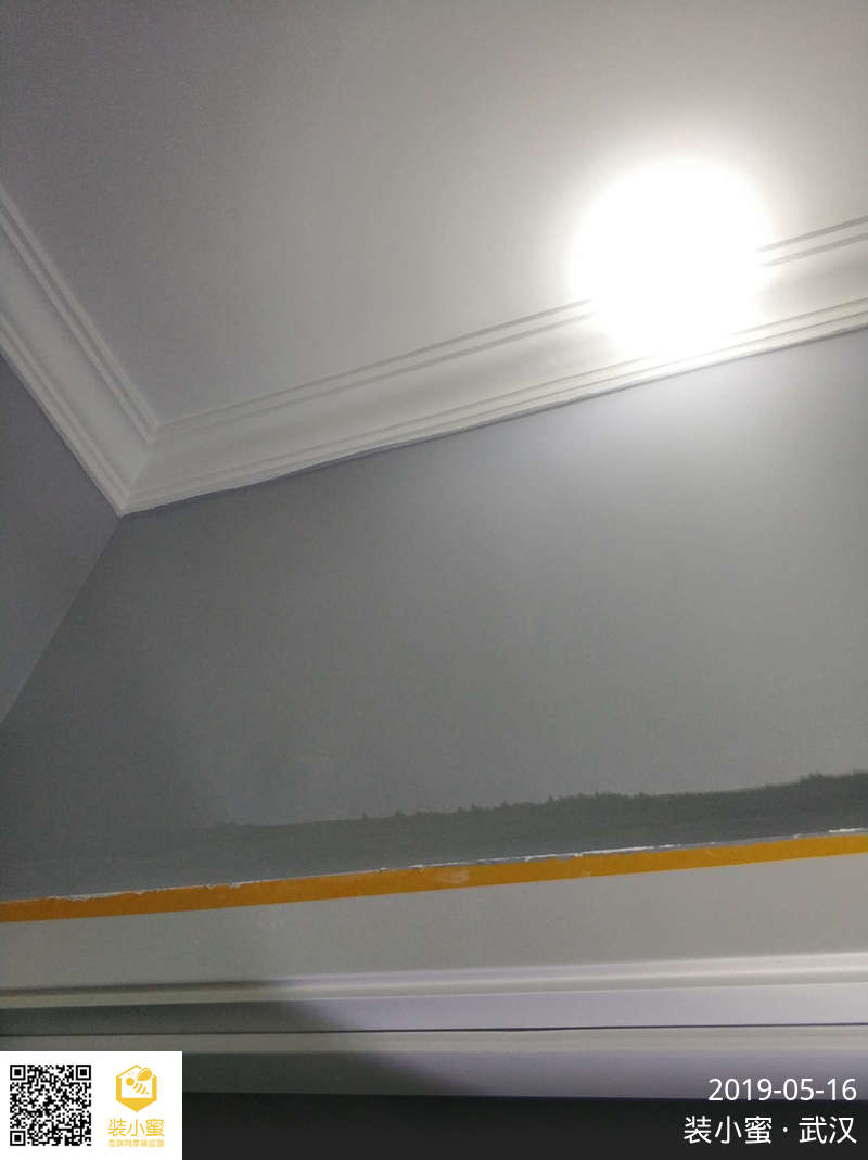

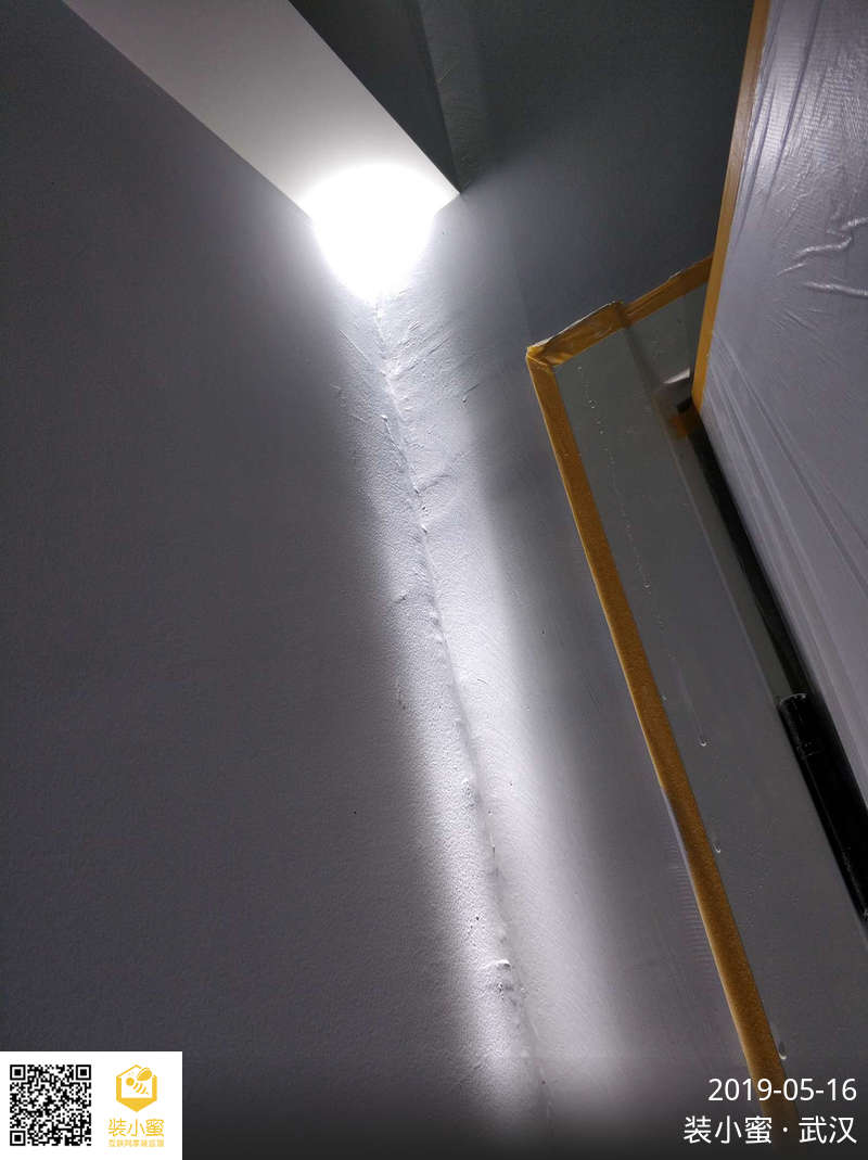

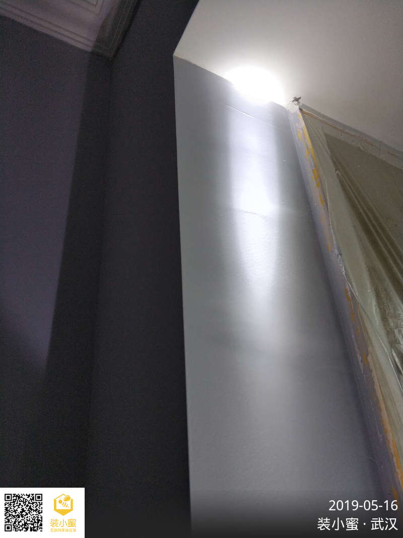

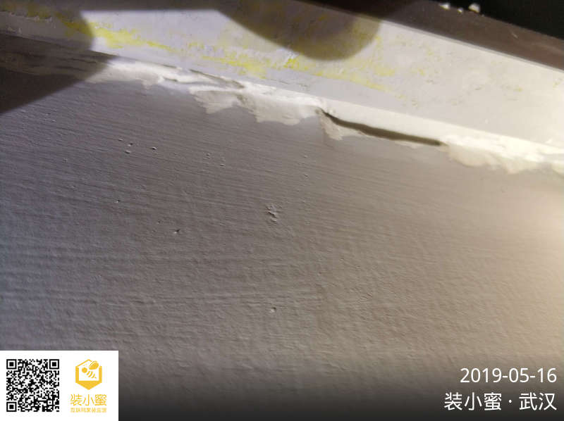

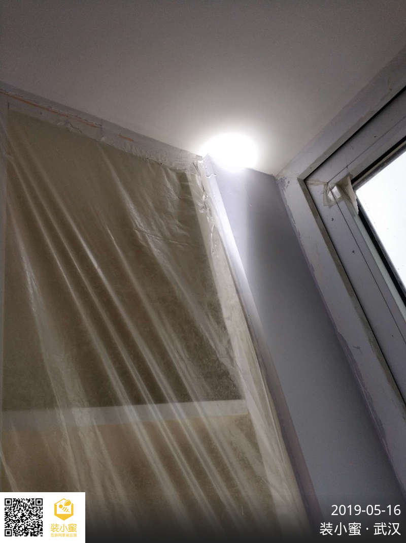

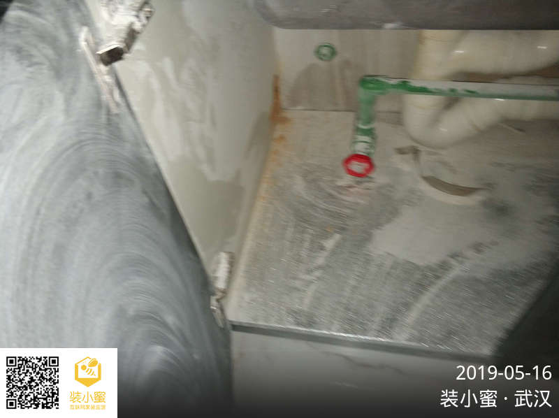

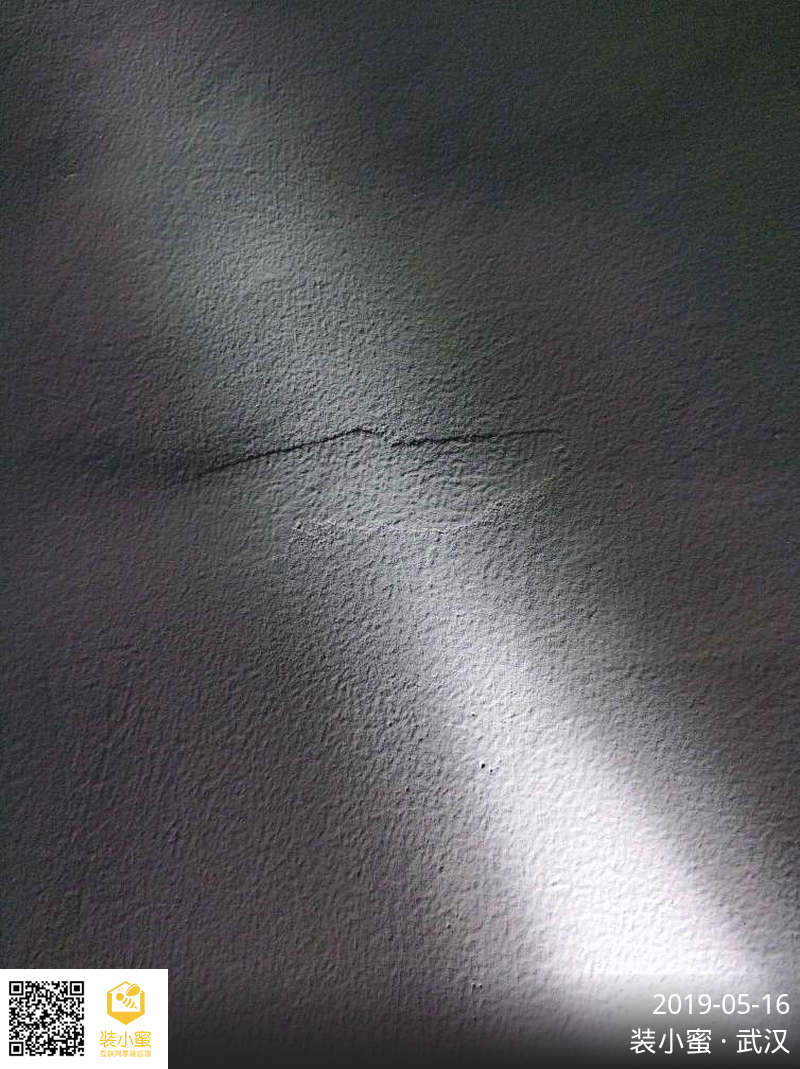

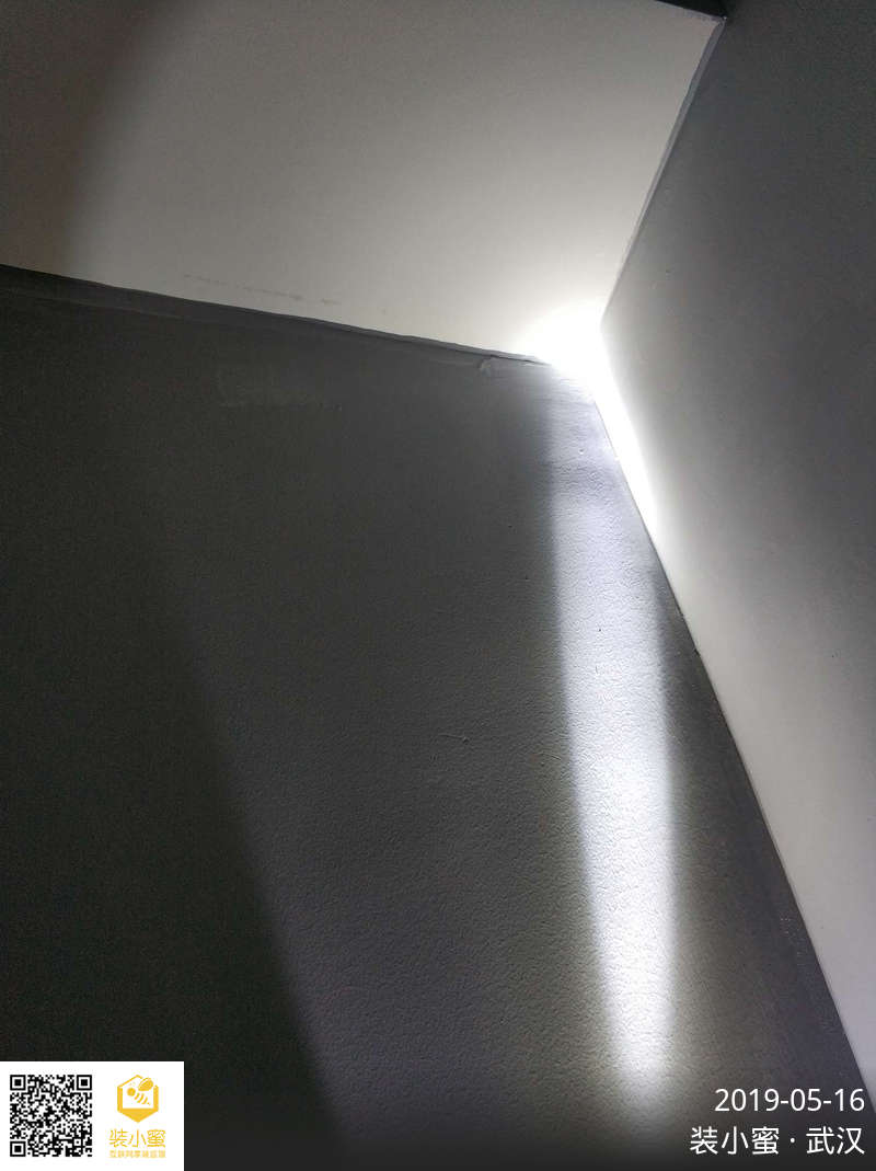

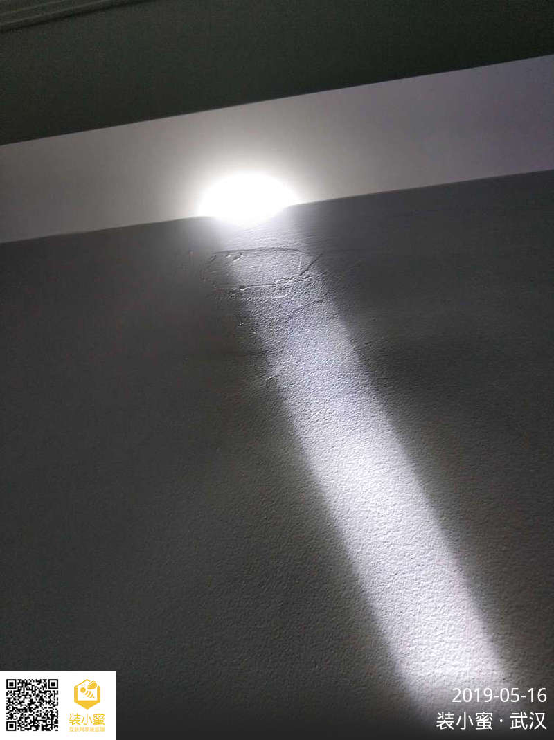

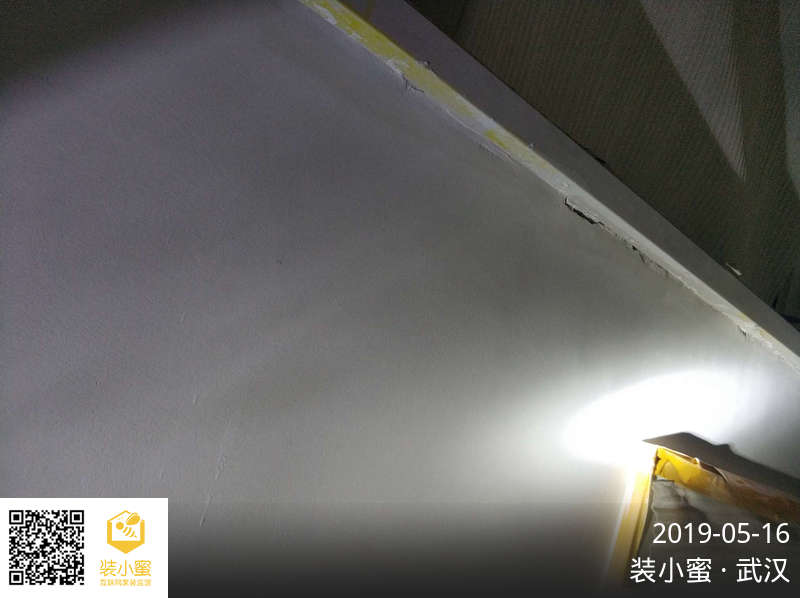

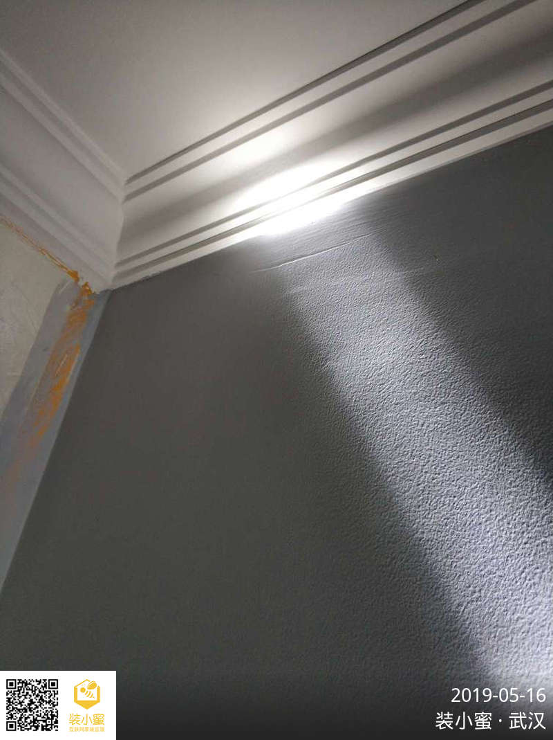

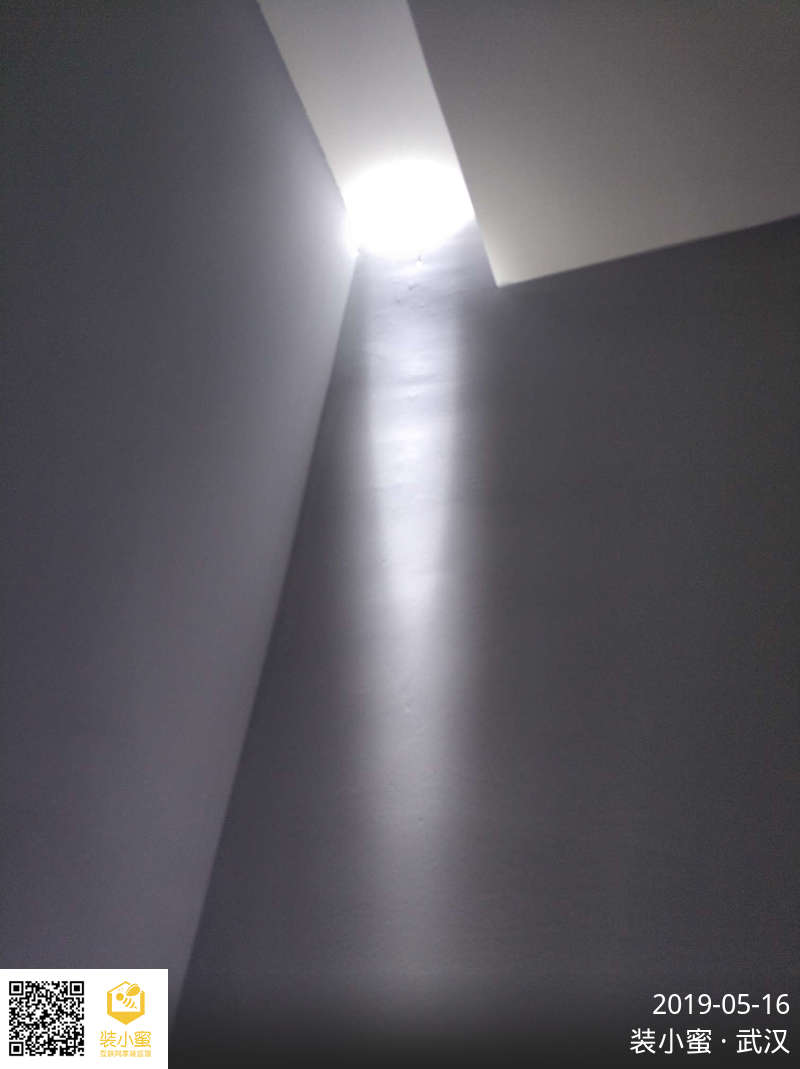

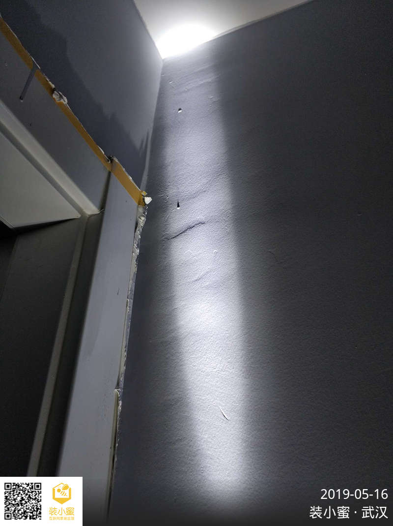

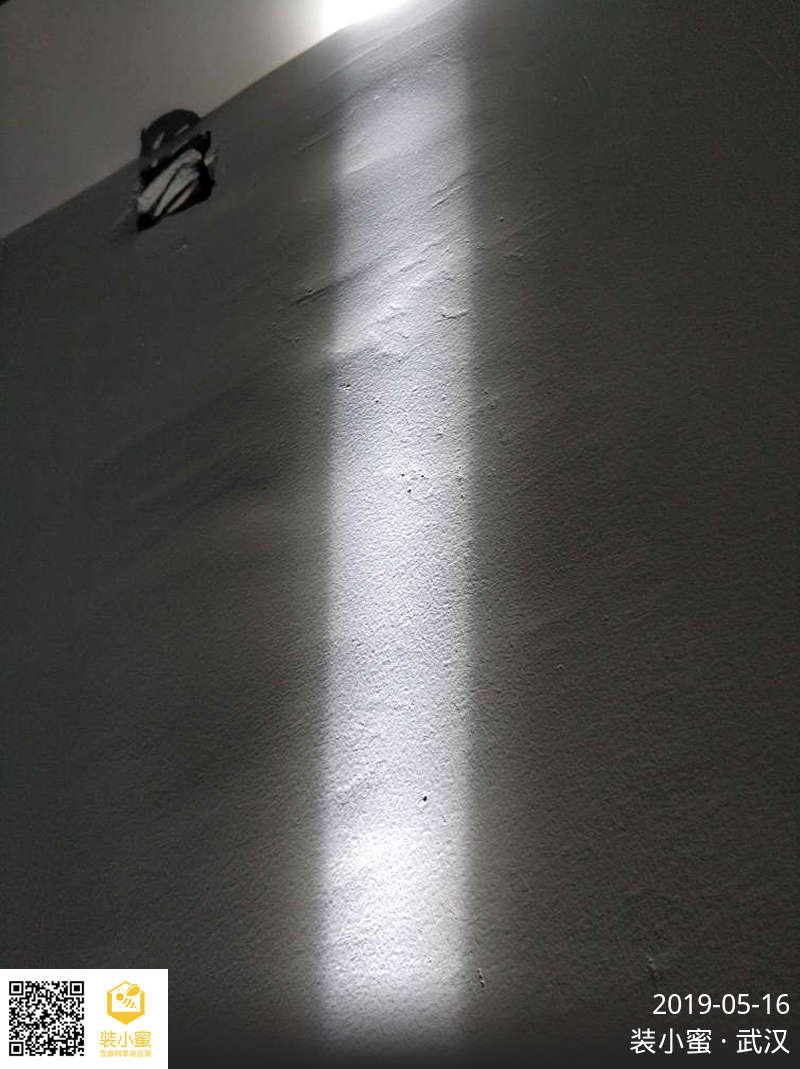

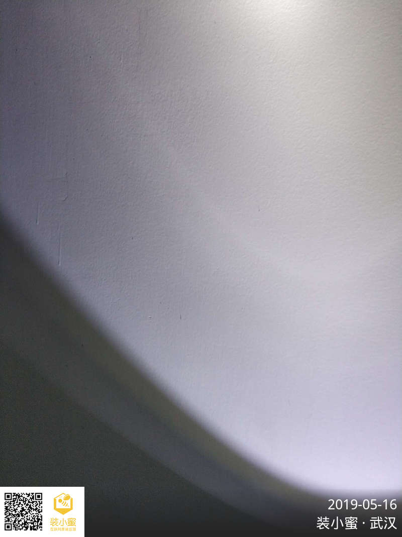

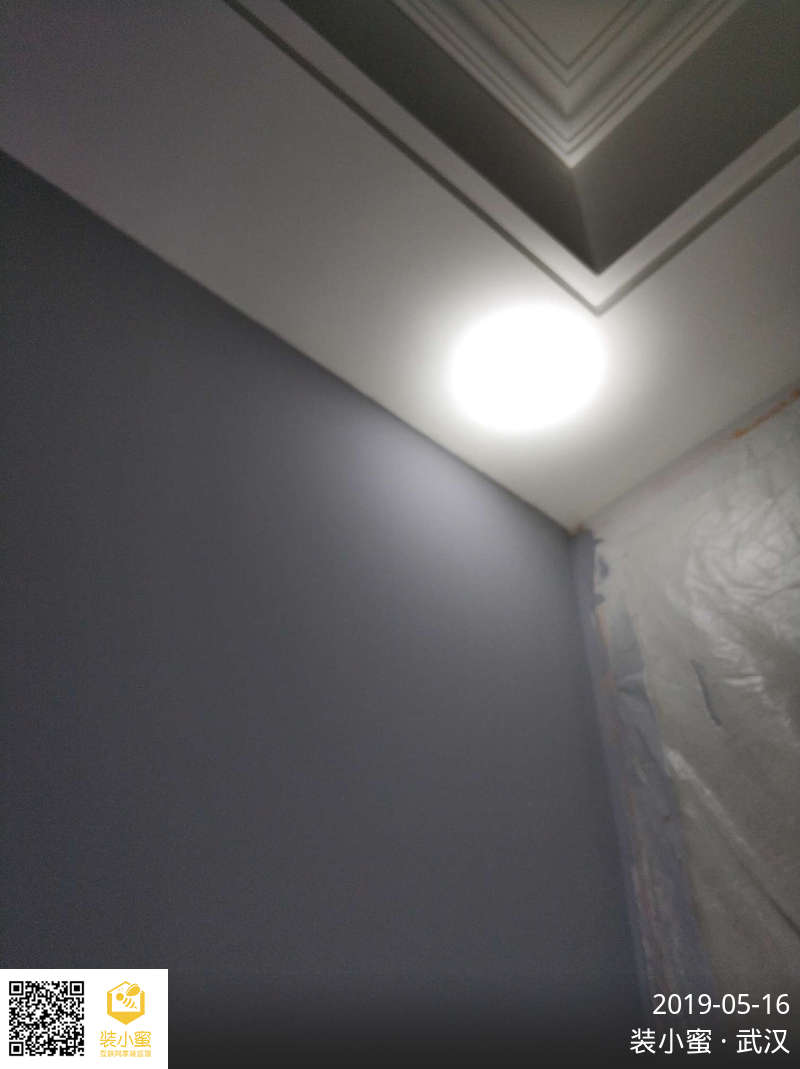

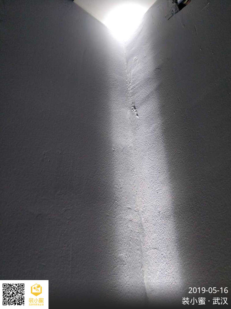

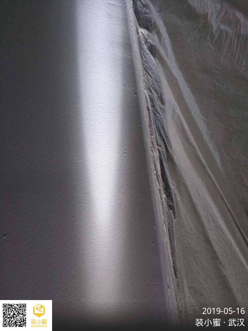

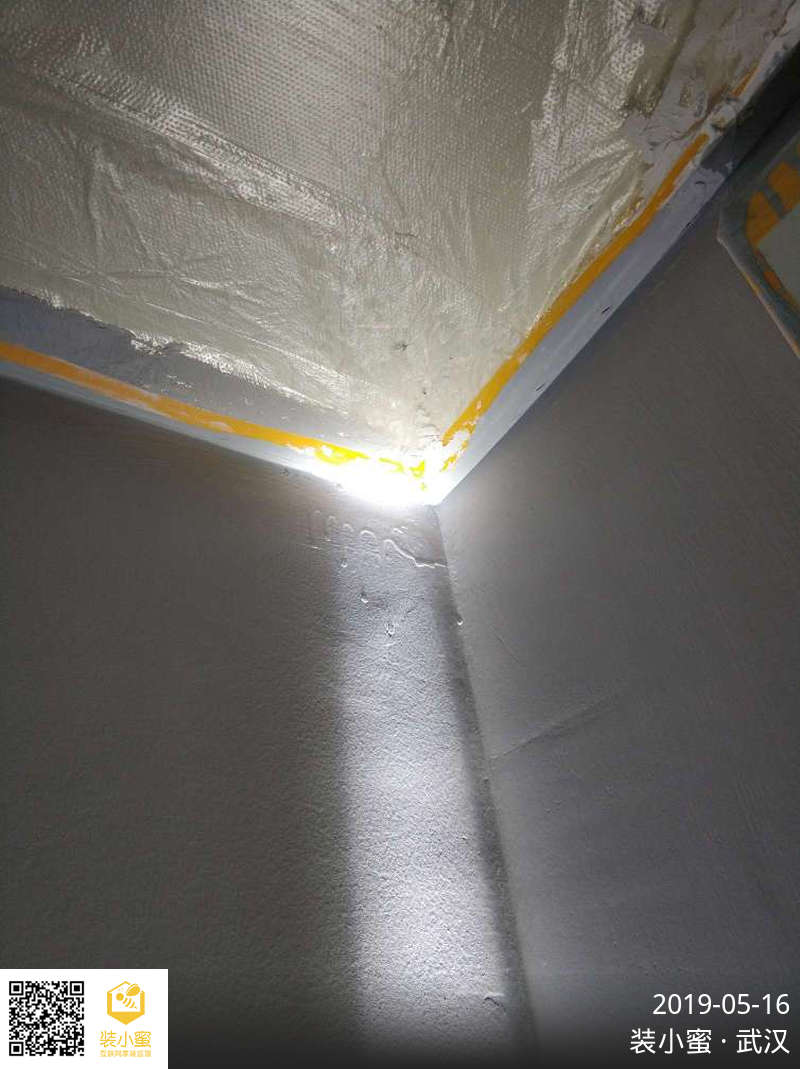

2.三方一起检查墙面,多处麻面,坑洼,修补未打磨,打磨不精细,未修补,流坠,分色不直,顶部粘分色纸,墙漆有撕破,需施工方整改处理。带色墙漆,修补会有印记,建议先修补再满墙涂刷。窗台石底口,未封堵严实。
强电箱,厨房卫生间,需漏电保护控制,空开,4平方线配20A空开,2.5线配16A空开。
墙漆,需阴干。修补需用普通腻子。

窗台大理石下口已填实

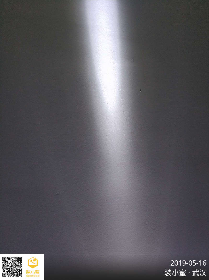

腻子打磨后整体平滑度符合要求

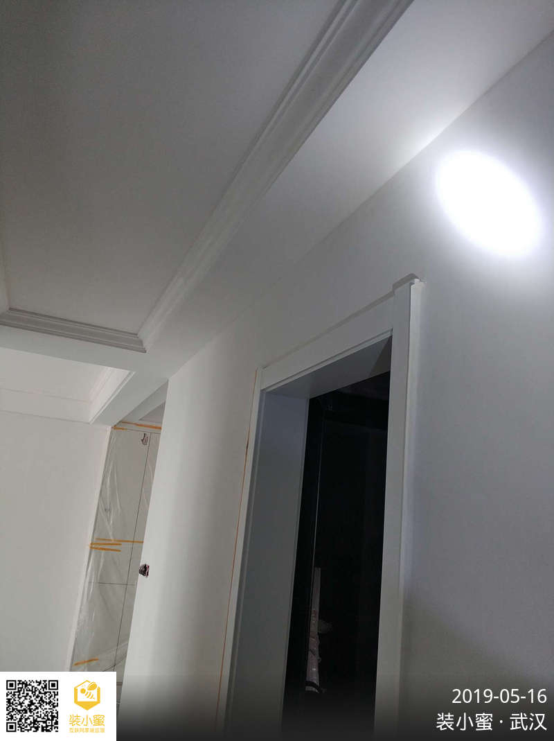

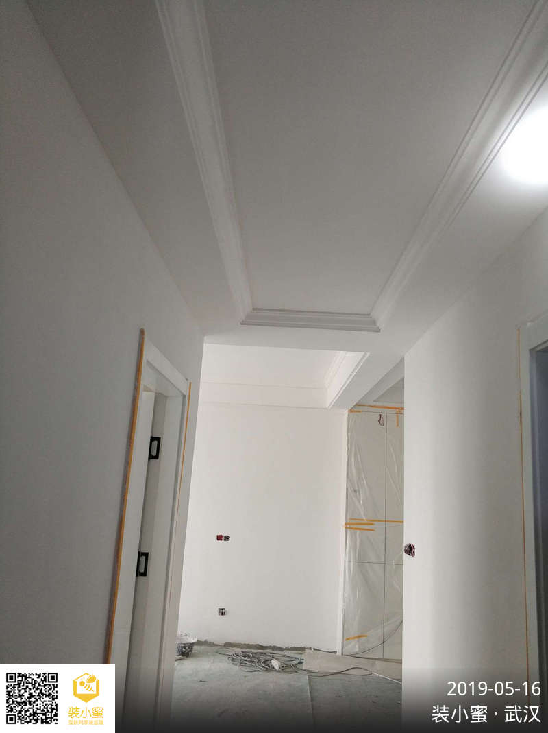

石膏线条安装牢固、平直
拼接接口平整,造型及花纹对应
石材表面完整,无明显破损、缺陷
石材表面平整,拼接处理符合要求
石材磨边光滑,加工符合设计要求
窗台石细部加工符合要求
石膏(墙尼)找平平整检查,可进行下一道施工
腻子表面牢固,无明显的疏松
阴阳角打磨平直度符合要求
产品处批嵌平直度符合要求
内嵌橱柜周边区域方正平直符合要求
乳胶漆底漆涂刷,表面牢固
