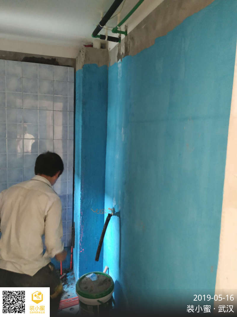

泥工施工中,厨房墙砖已铺贴,客卫基坑防水闭水试验中,主卫墙面防水涂刷合格,墙面贴砖中,阳台防水闭水试验

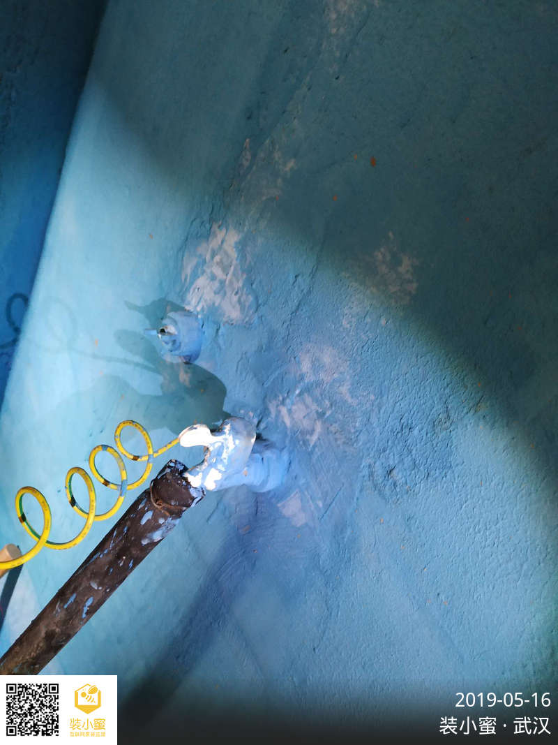

1.阳台地面水管凸起位置已重新处理,防水满刷卷边。

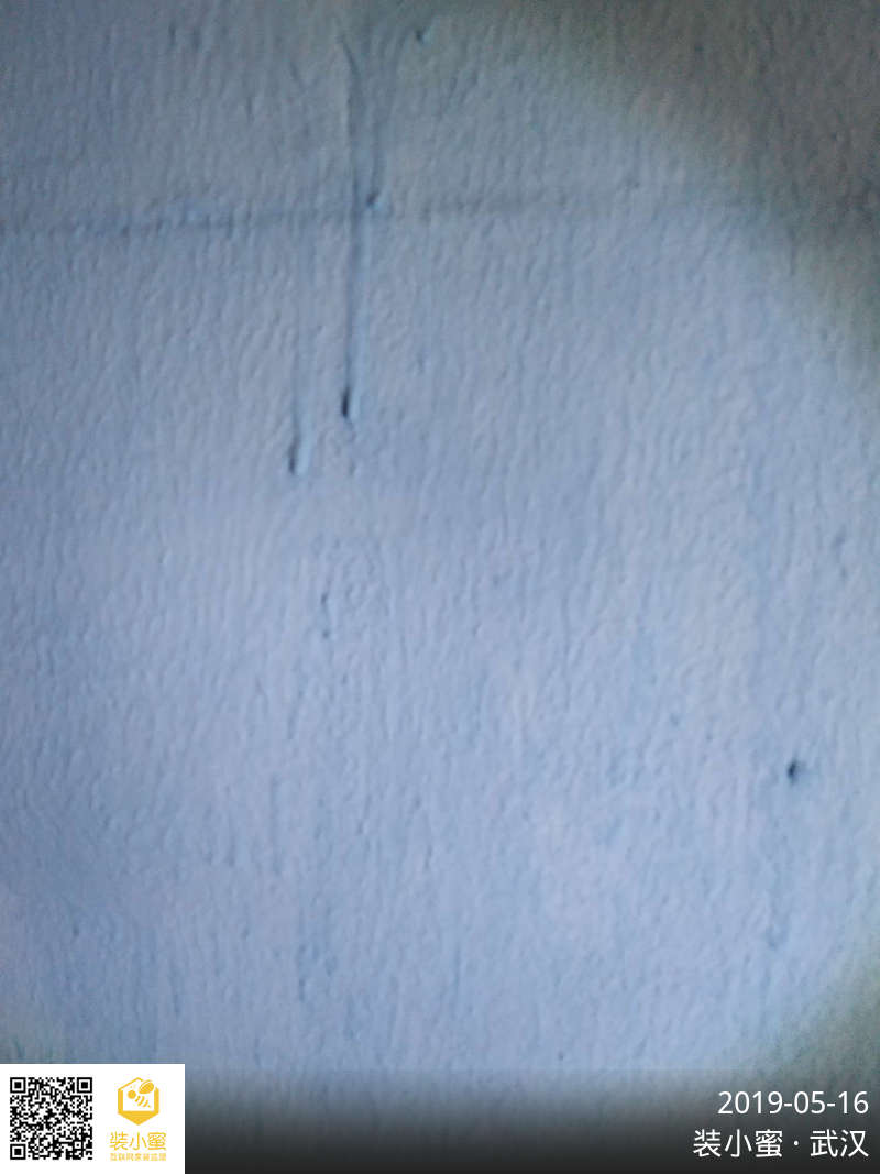

2.客卫基坑防水已涂刷完成,闭水试验中,闭水深度合格,闭水时间48小时后到楼下观察。

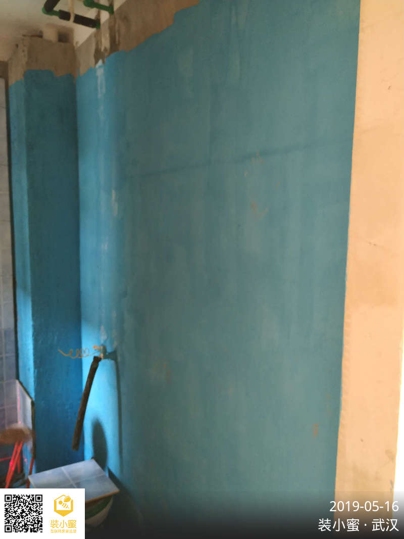

3.主卫墙面及水管封槽裂缝孔洞处已按要求封堵填实,防水涂刷合格。

湿区防水层施工区域符合要求
干区防水层施工区域符合要求
防水材料涂膜质量符合要求
